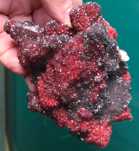

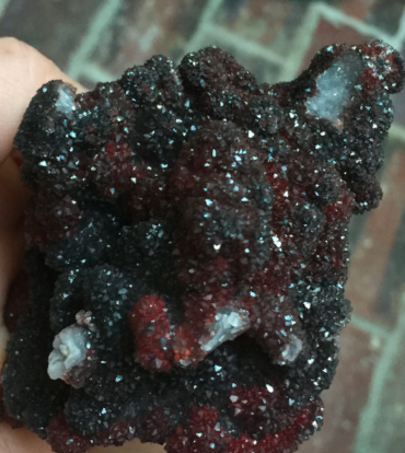

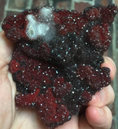

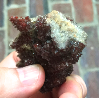

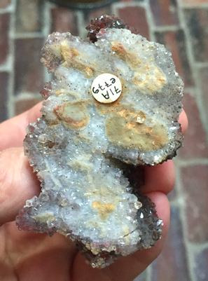

Sur les trois photos les Ank sont de l'Ankérite.
J'en ai récupéré une masse brune comme sur les deux premières photos ce mercredi 24-juin-2015 je vous met ça en ligne très vite

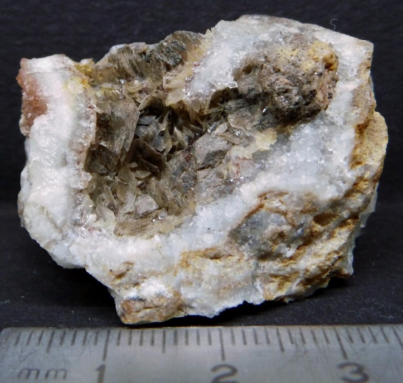

Sur la photo du bas à gauche je ne pense pas que ce soit de l'ankérite mais plutôt une calcite ferrifère fortement altérée. L'ankérite portait le nom de pearlspar ou spath perlé, qui persiste dans l'oxydation. Ce ne semble pas être le cas ? De plus les carbonates magnésiens s'altérent bien plus difficilement que la calcite.

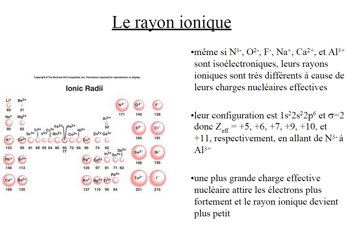

Pour qu'il y ait une série isomorphe entre deux pôles chimiques, il faut une solution solide (un "mélange des composés" de chaque pôle ; par exemple pour calcite-sidérite, une phase solide qui mélange carbonate de fer et de calcium). Cette solution solide se traduit dans un cristal par des défauts ponctuels de la maille : soit une substitution (ici pour calcite-sidérite, un remplacement des cations Ca2+ par des Fe2+), soit une insertion (des petits atomes s'immiscent dans les espaces ménagés entre les constituants de la maille).
Pour que ça puisse marcher, il faut que les atomes concernés obéissent à des critères de charge et de taille :
post-18100-0-42876700-1435662554_thumb.j
avec ce tableau, on voit bien que si on essaie de faire rentrer un anion I- dans une maille composée de Mn2+ et O2-, ça va pas le faire... Pareil si on tente de le substituer à O2- (ni la même oxydation, ni la même taille).
Voilà pourquoi il n'y a pas de série calcite-sidérite, calcite-ankérite, calcite-magnésite ou calcite-smithsonite ; Ca2+ est bien plus gros que Fe2+, Mg2+ ou Zn2+, qui eux peuvent se remplacer facilement parce qu'ils ont la même taille. Par contre, ça fonctionne avec Mn2+ qui a une taille plus proche, donc une série calcite-rhodocrosite est possible.

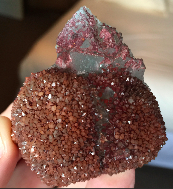

Quartz hématoïde rouge et noir, flottant. [90mm]
Flottant
On peut voir toutes les faces?
Le débat a été déplacé,dommage, mais quand même ,cassure recristallisée,libre? Le site du rocher du boeuf ne permet quère des flottants du fait de sa structure, et les plaques de quartz de la géode,se détachaient aux coups de mine

Flottant

Hello, je suis du même avis concernant le flottant, on a là, un cassé-recristallisé et non, un véritable flottant. D'autant que celui ci à pas mal de points d'attaches recristallisés. Sauf erreur, 1971 cela correspond au bois du Surreau et non rocher du boeuf. Si j'avais su ou avait été déposé les 100 premiers camions...A+

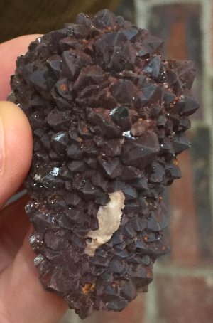

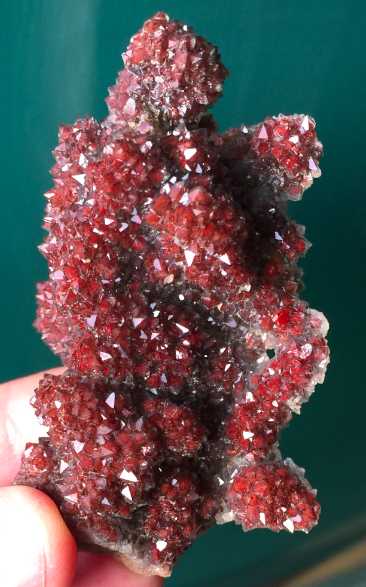

Une petite pour le passage,
Quartz Hématoide de 1968, Bois du Surreau, ancienne coll. Michel Maigrot.
Dommage qu'il ait arrêté le monde des minéraux depuis 20 ans, une personne très douée dans le domaine.
Echantillon de 30cm.
Pas totalement car si je ne me trompe pas il est présent sur minéralhub depuis plusieurs années !
"Sauf erreur, 1971 cela correspond au bois du Surreau et non rocher du boeuf" Trés intéressant !
