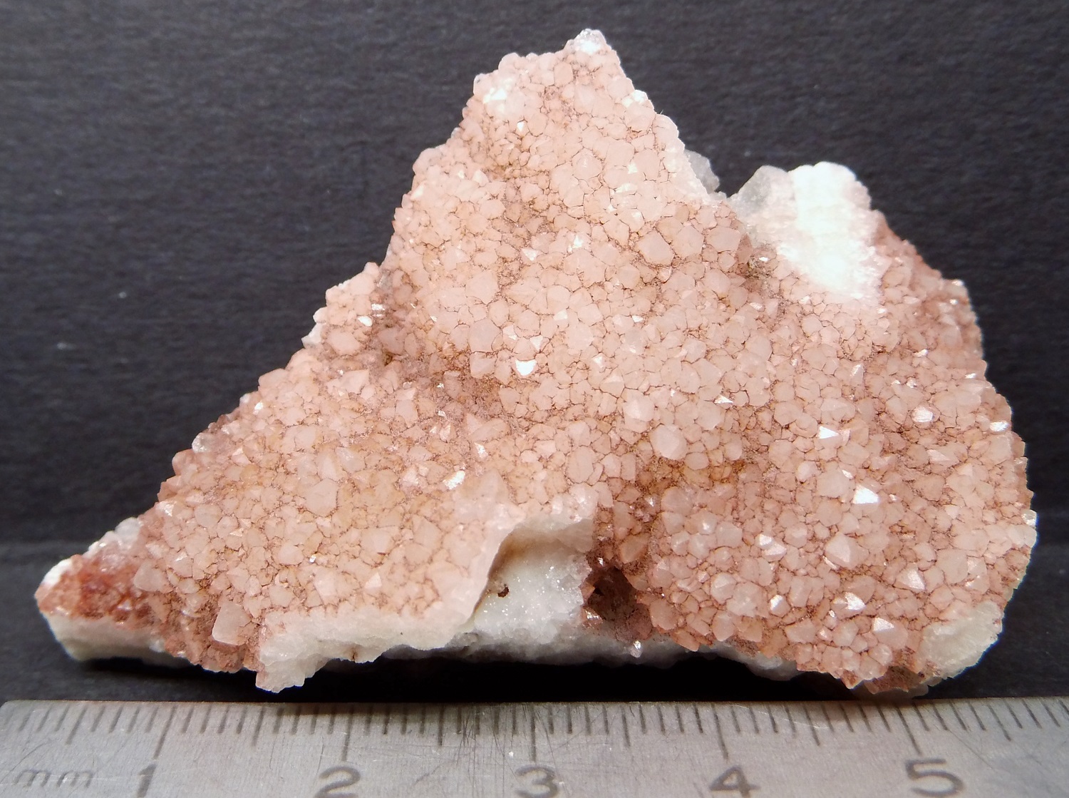

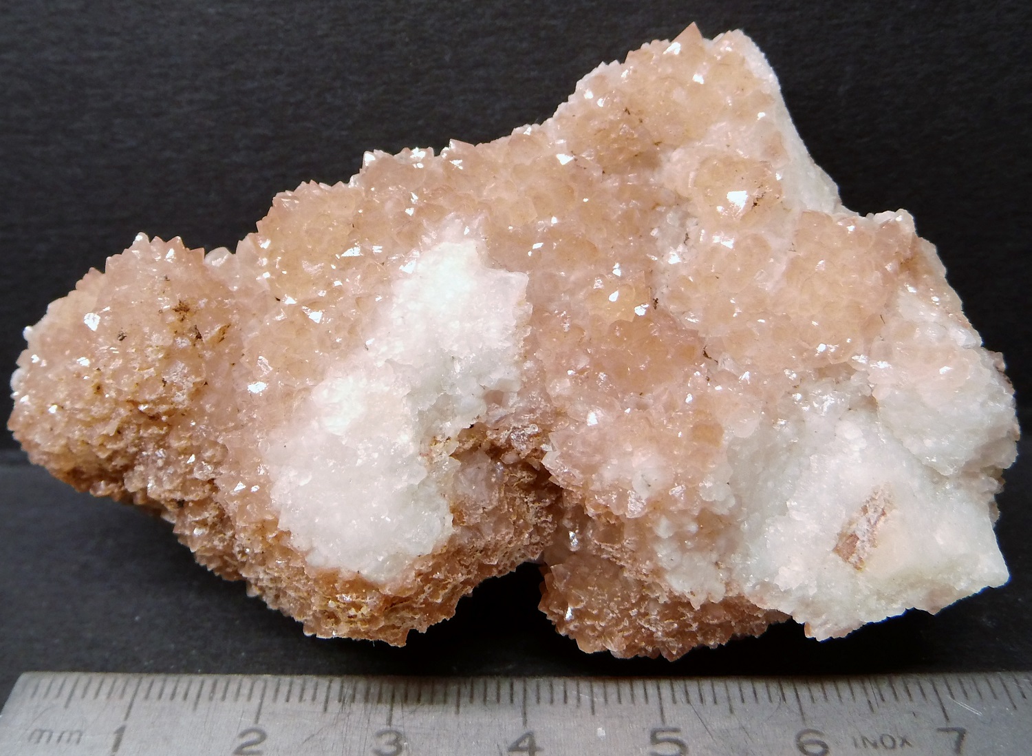

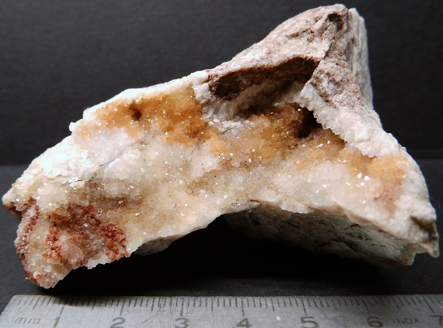

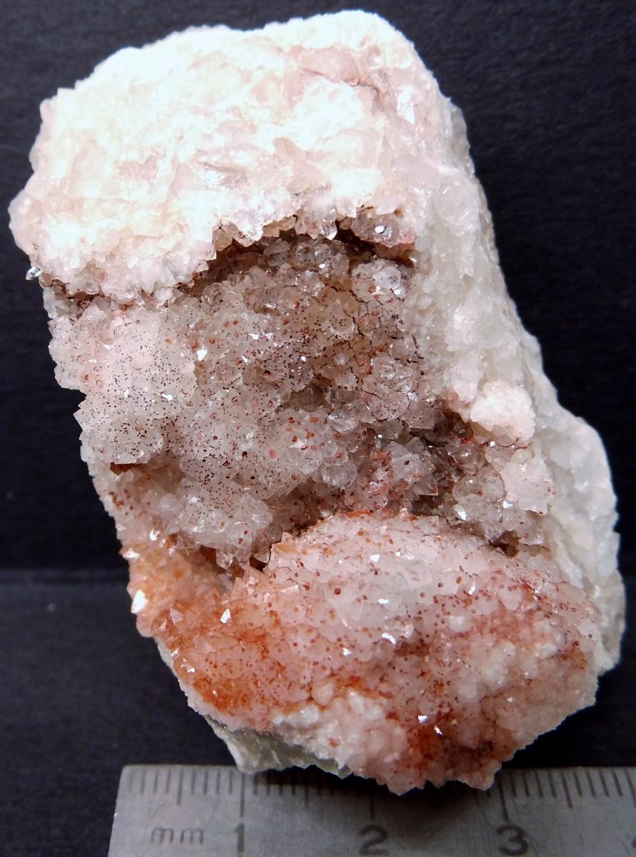

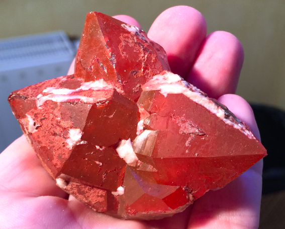

Quartz hématoïde avec quelques cristaux de Calcite ferrifère [100mm]
sp. flottant, l'arrière montre sa cocarde de fluorine.
La cicatrisation doit etre bien legere sur cette piece...
De quoi s'agit-il ? quartz ou bien calcite ferrifere localement comme sur la face rouge?
Je ne saisi pas bien que la cicatrisation ait forme des cristaux a priori translucides sur une seule face, alors qu'il ne semblent pas détectable sur l'autre.
Derniers fluides qui deposent sur une seul face a la maniere des fumerolles?
Personnellement ça ne me choque pas que la fluorite ait plus d'affinité à se déposer sur de la fluo. Après on a aussi des dépôts "gravitaires" qui dépendent de la position de la pièce...

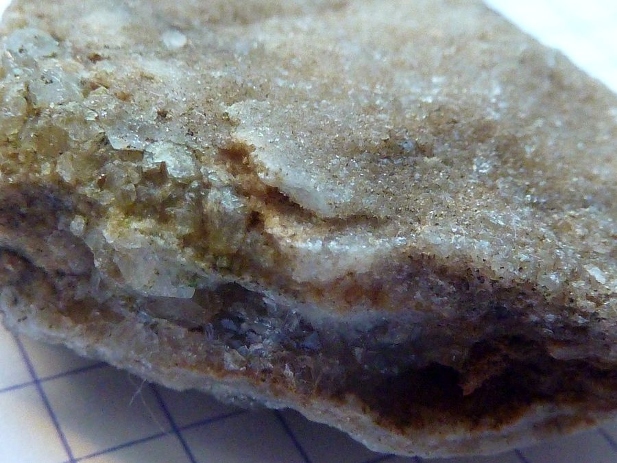

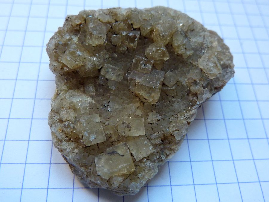

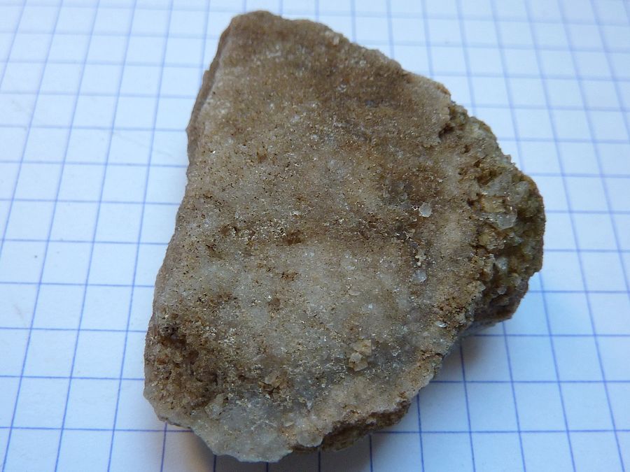

Cette fluo de l'Argentolle serait donc une pièce "cassée - recristallisée"?
post-11587-0-77133200-1433356946_thumb.j
L'autre face.
post-11587-0-30885800-1433356948_thumb.j
post-11587-0-95657800-1433356949_thumb.j
