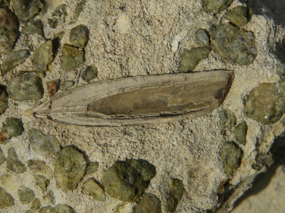

Quand je chasse mes chouchous(Crania craniolaris) à Ignaberga(Scanie), il y a aussi des bélemnites du Campanien inférieur....je savais qu'un genre dominait (Belemnellocamax mammillatus) le reste de la population de Bélemnites(Actinocamax, Belemnitella, Gonioteuthis) mais pendant longtemps, la confusion régnait car j'avais des rostres intermédiaires..puis j'ai trouvés de la doc qui m'a montré des formes juvéniles où que par moment, les rostres sont plus larges, le centrage de leur alvéole un peu différente....

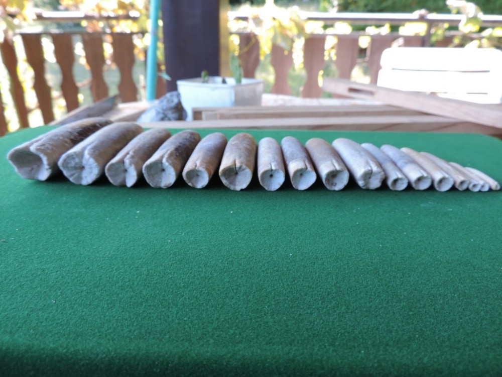

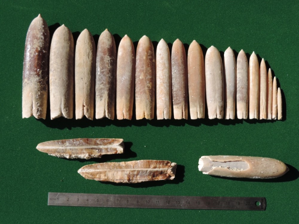

alors j'ai regardé dans mes stocks et j'ai essayé de refaire la croissance de cette Bélemnite de 3 à 11 cm

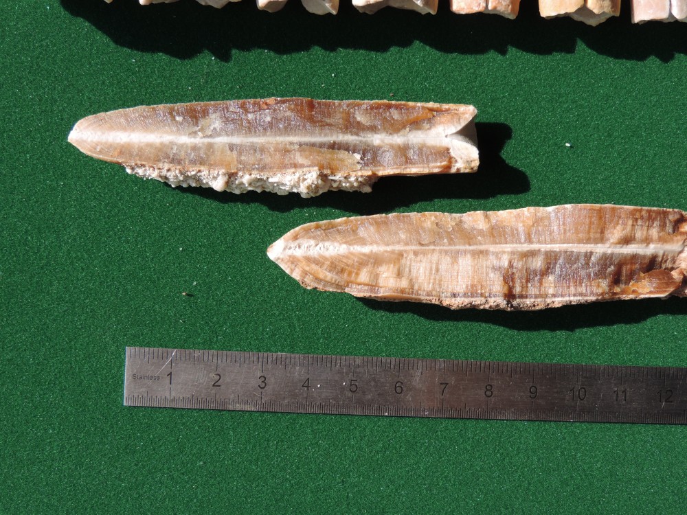

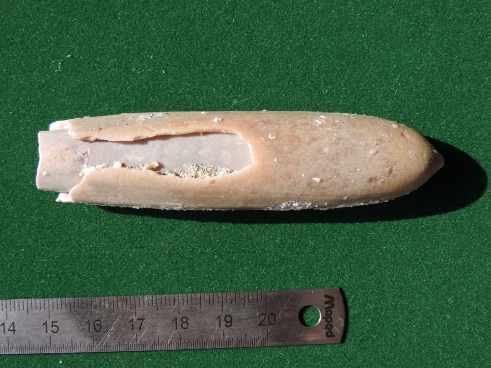

On peut distinguer que la croissance se fait essentiellement par le mucron et que le rostre s'épaissit après un moment.L'on peut voir la coupe longitudinale in situ qui explique bien la croissance de celui-ci(Je regrette bien de ne pas avoir tenter de le préléver...) et une planche de "Upper cretaceous belemnites from the Kristianstad area in Scania" de Walter kegel Christiensen
