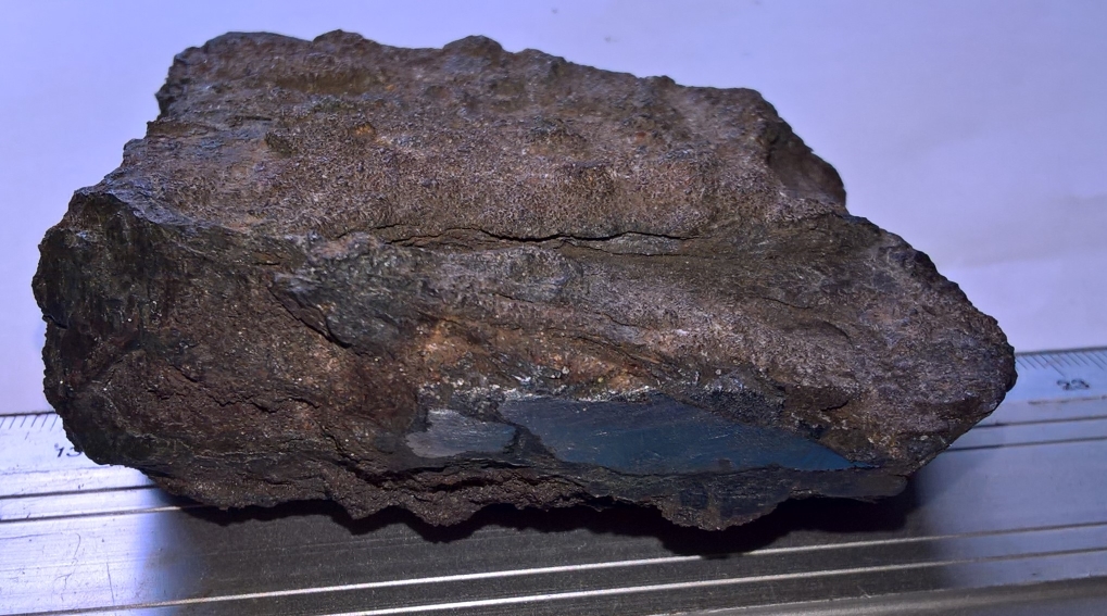

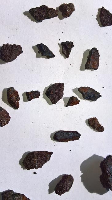

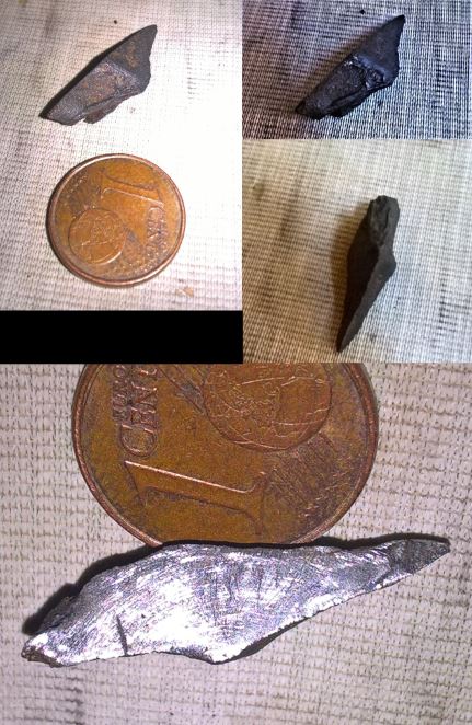

Voici ce que j'ai ramassé pendant une ballade,
poids 581 g
volume 87 cm 3
densité 6.67
attire l'aimant

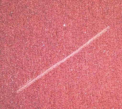

laisse une trace blanche sur du papier de verre, ne raye pas le verre.
Je pense qu'il s'agit d'une météorite, peut être une ataxite, l'attaque au nitole ne révèle rien, ce doit être un fragment d'un objet plus imposant.
Avis aux amateurs...
Je précise également que l'oxydation apparaît comme une croûte, laquelle m'as été facile de retirer à certains endroit avec un couteaux.

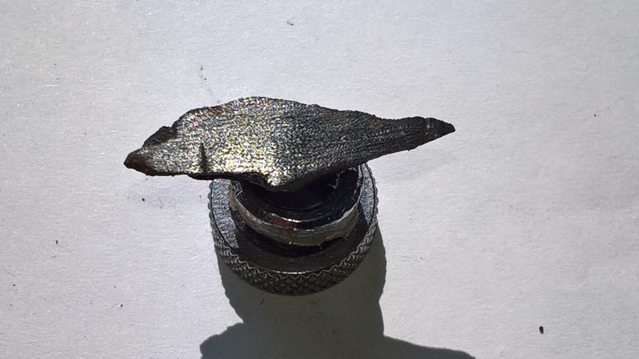

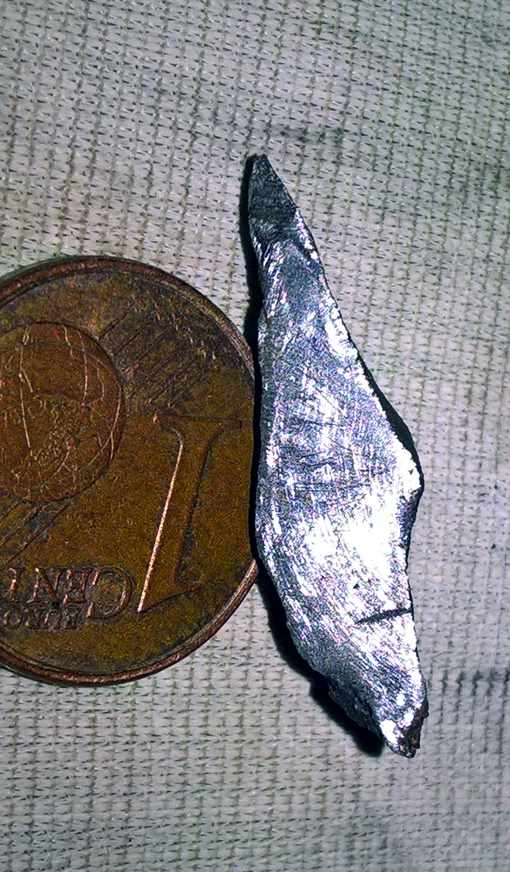

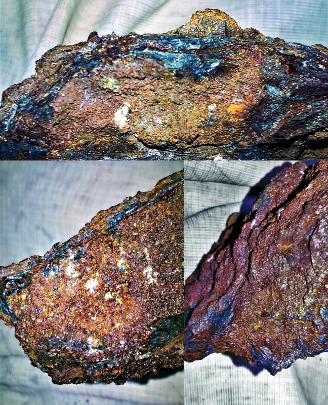

ces petite morceaux ne sont que très peut magnétique, le deuxième cliché ici, la partie sciée qui montre une très jolie matrice
Bonjour LucAss,
D’après la densité et le magnétisme, c’est bien un bout de ferraille.
Tu peux aussi faire un test de résistance électrique sur la partie qui a été polie pour confirmer.
Je ne peux pas dire s’il est d’origine industrielle ou météoritique.

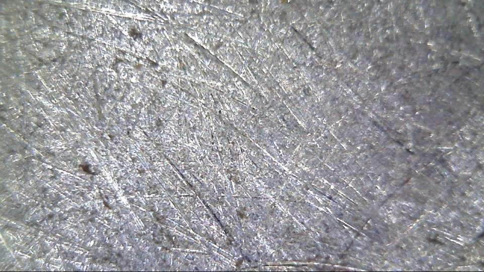

Pour répondre, résistance électrique instable!
Il y a 18 heures, LucAss a dit :

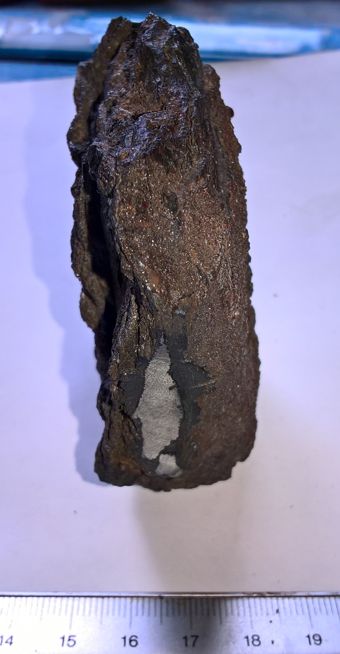

également notez que sur une des photos( la troisième), l'on peut remarquer que la partie externe de la matrice est rocheuse "on dirai un cordon bleu", alors ne peut être qu'un simple bout de ferraille en tous cas. de plus est, le test de résistance doit s'effectuer sur lame mince... autrement résultat 0.9 ce qui n'avance a rien que de conclure "bout de ferraille"...:tease:

Oui je le connais bien le site; seul les météorites mixtes sont dans la tranche.
les bouts de ferraille laissent ils une trace blanche sur du papier de verre?

Désolé, je ne parlerai plus de « bout de ferraille ».
Que la résistance soit instable n’est pas gênant. Ce qui compte c’est que le courant passe. Là, on est certain qu’il s’agit de métal.
Compte tenu des autres propriétés, c’est du fer ou un alliage à base de fer mais il est fortement oxydé.
Ce qui laisse une trace blanche, c’est le métal et pas l’oxyde ou alors il y a encore un troisième composant. Un métal pas trop dur sur du papier de verre va laisser des fragments de métal bien brillants. Si c’est du blanc mat, alors il y a autre chose.
La section externe est non conductible (le courant ne passe pas en revanche  sur le petit morceau "bip" mon diapason multimétrique "évidemment" ).
Il y a 5 heures, LucAss a dit :
L’oxyde est isolant, c’est normal.
Pour la trace, c’est bizarre. Est-ce que ce n’est pas l’abrasif qui a été arraché ?
Les essais de trace sont plus nets sur un bout de porcelaine.

Le 25/09/2017 à 12:32, LucAss a dit :
de toutes façon un cordon bleu, c'est bon qu'une fois bien cuit!

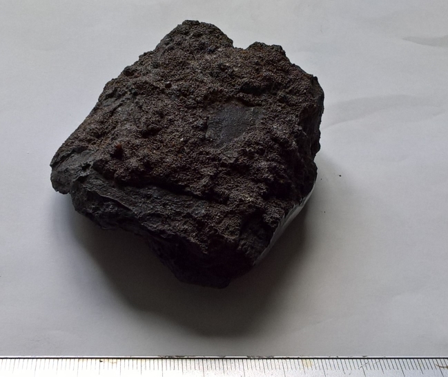

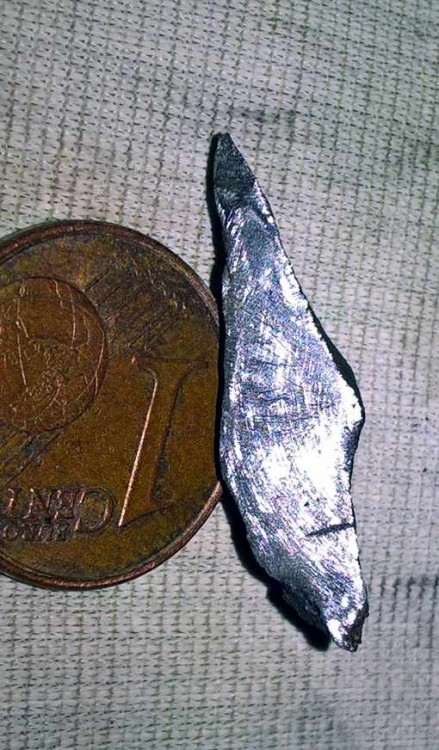

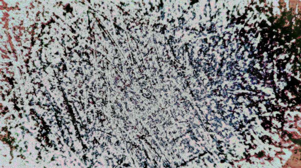

Avec cette nouvelle approche, après repolissage;
-un aspect différent!

Hello,
désolé mais la forme globale ne ressemble pas a une météorite et ça ressemble très fort à du fait par des humains... bref ça n'en est pas une.
Si vous avez encore des doutes, achetez un test au nickel (test pour les gens allergiques au nickel, +-12 euros), réalisez le en même temps sur le bord jaune d'une pièce de 1 euros (il contient 5% de nickel) votre pierre doit au moins réagir autant que la pièce.
Ceci dis, ça sera 12 euros de perdu.

d'accord pour le test au nickel je passe car ayant déjà fait avec des produits ménager sur un autre objet je garanti que le fait d'aimanter réduit la solution.
 en revanche quelques photos et surtout une vidéo
03.mkv
ouvrir avec divx player.
Le 19/11/2017 à 22:05, Pimclik a dit :
C’est un bon test pour de détecter la présence de nickel mais ce n’est pas du quantitatif.
Rien ne dit que le nickel réagit avec la même intensité quand il est allié à du cuivre (monnaies) ou à du fer (météorites).
