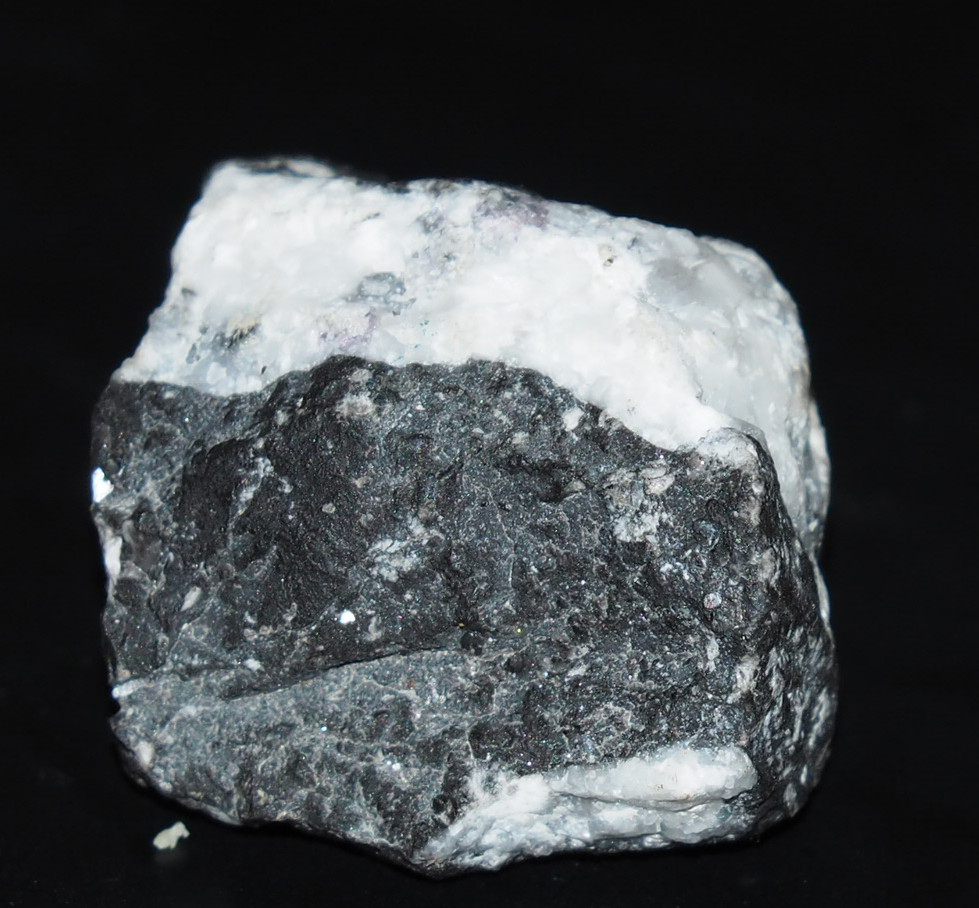

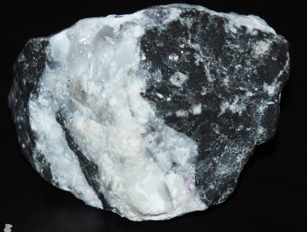

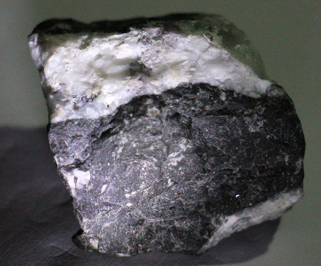

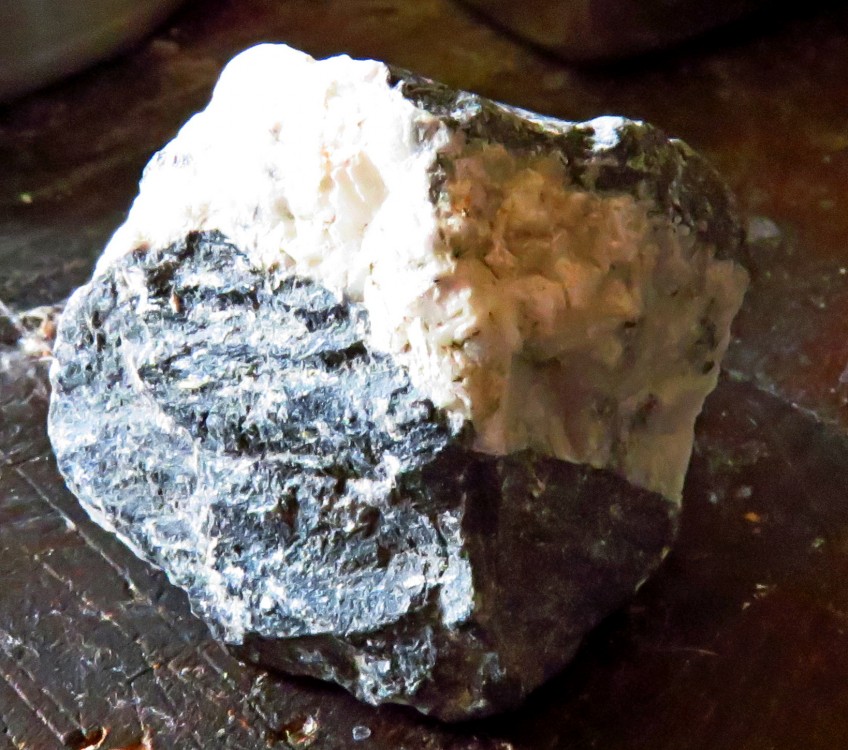

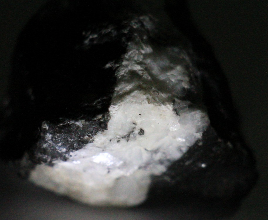

mais ma pierre
ne réagit pas à hcl (blanc)et brille un max au soleil
je peux y voir à la loupe , des lamelles ultras brillantes
(partie blanche +95%%) et (noire je dirais 60-70%)
ne réagit pas à un aimant
est lourde
raye le verre ...
mais je n'y connait rien sérieux , hélas !!!!!

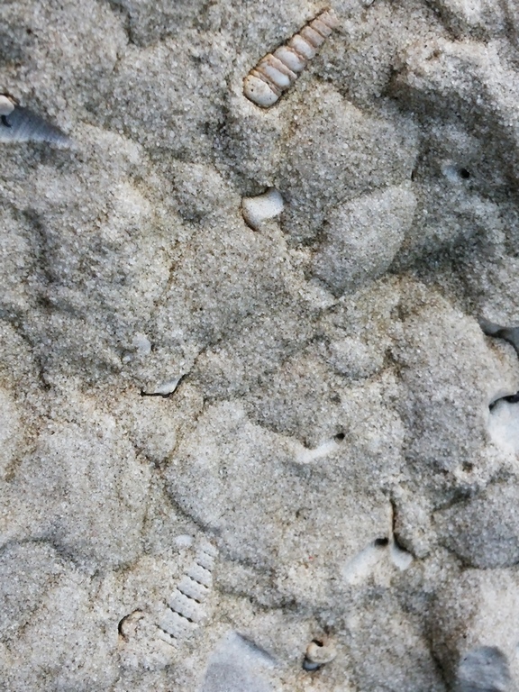

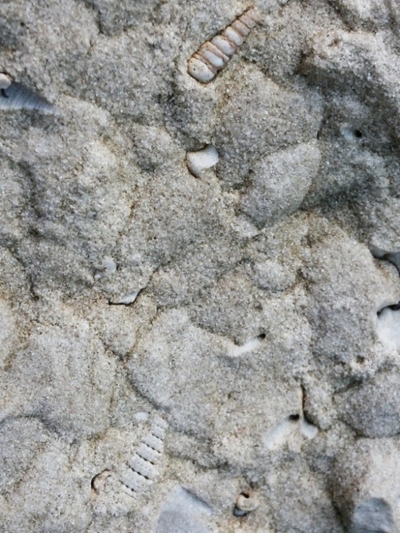

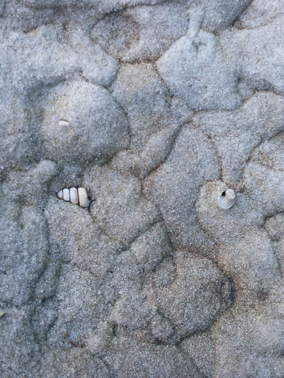

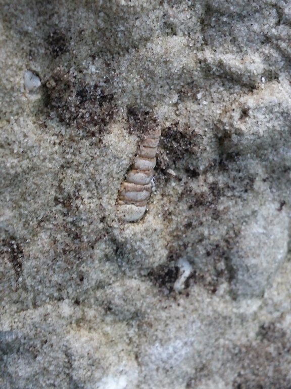

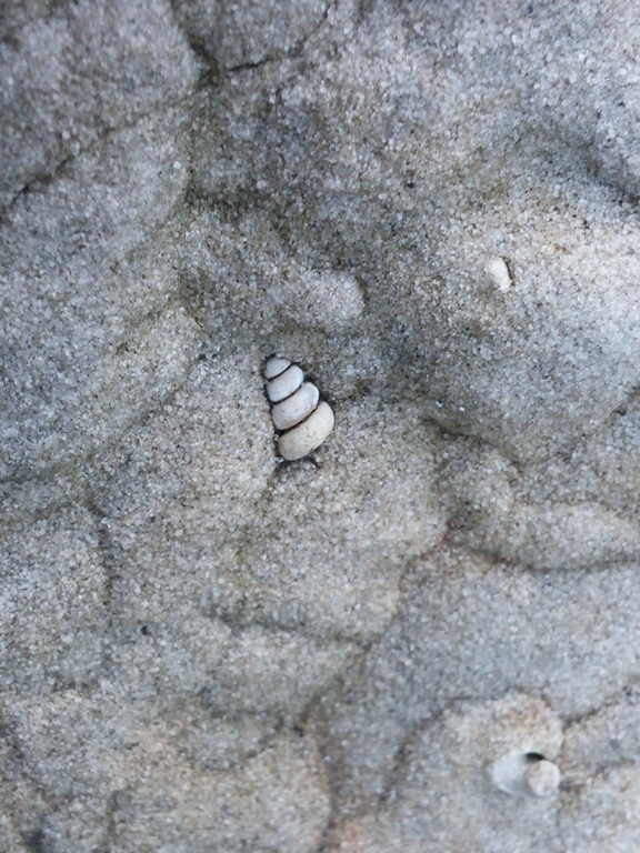

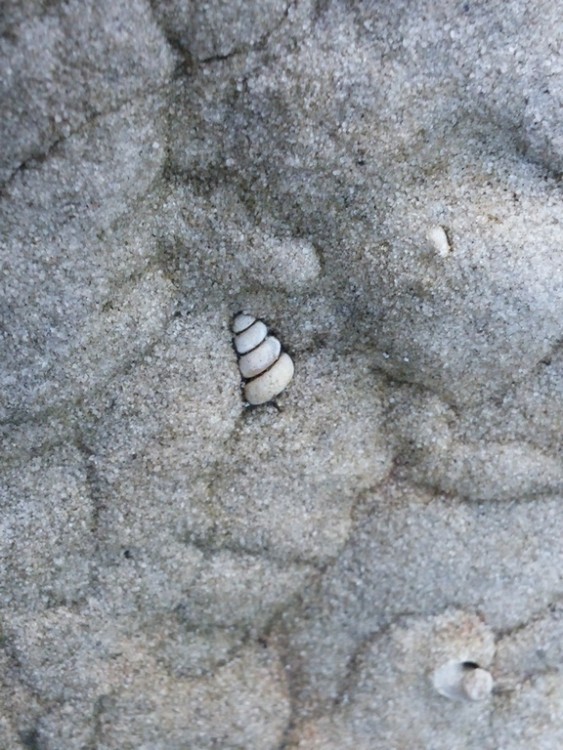

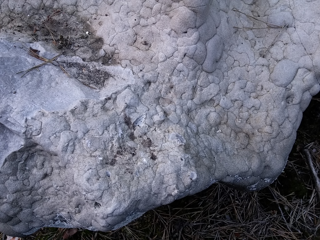

C'est du grès avec des gastéropodes marins. C'était du sable et la conservation de ces fossiles y est rare. Le ciment a précipité entre leur dépôt et maintenant par étapes successives avec la circulation de l'eau de nappe phréatique. Comme cette eau est agressive sur la durée de millions d'années et a dissout les débris de coquilles marines on peut en déduire que ces fossiles sont épigénisés en silice (calcédoine - vérifier si ça ne réagit pas à l'acide) et que la cimentation est précoce peu après le dépôt des sables fossilifères. Ce qui donne une valeur importante à cet échantillon pour la compréhension des grès.
peut on avoir la localité précise dans l'Oise ?
a première vue grès mameloné caractéristique du Bartonien, encore appelé "grès de Beauchamp".
A première vue les 2 images ne concernent pas la même roche.

la 1ere photos est une roche(noire et blanche) de de (environ 3/4 cm)
les autre correspondent à un bloc
en fait il y en a 2 sur place de ....( 70cm sur 80cm !!!!!!!)
que je n'ai pu et pas voulu abimé en prenant un morceau
j 'avais un baton avec pic acier mais la fascination m'a imposé de ne rien prendre à part des photos

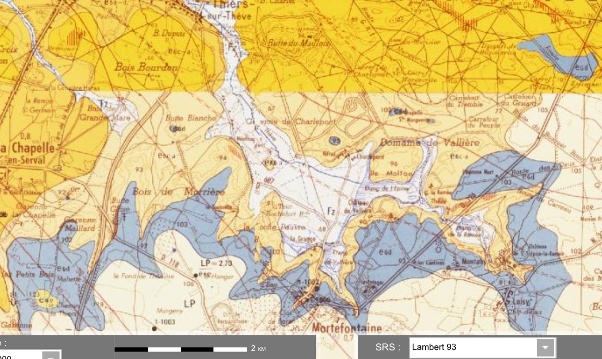

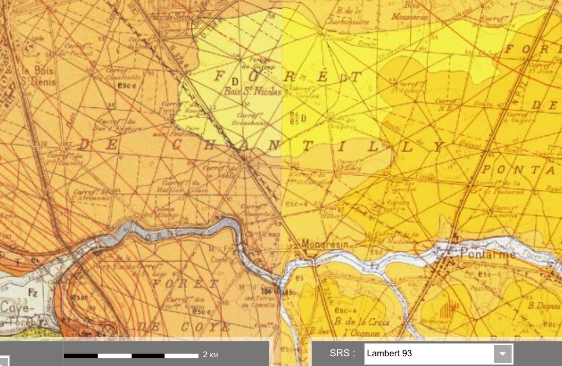

Non ce n'est pas nul c'est interessant et utile : le secteur si tu peux preciser en entourant le secteur sans besoin de grande précision
c'est entre la partie jaune ou bleue cartographiée e6a au Nord (au niveau du texte forêt de Chantilly) et la zone e6d au Sud
Quat si tu passes ici et ceux que le sujet passionne : ce sont bien les grès de Beauchamp, plutot la partie sup juste sous les palésols des faciès de Fleurines / limite diachrone Auversien - Marinésien

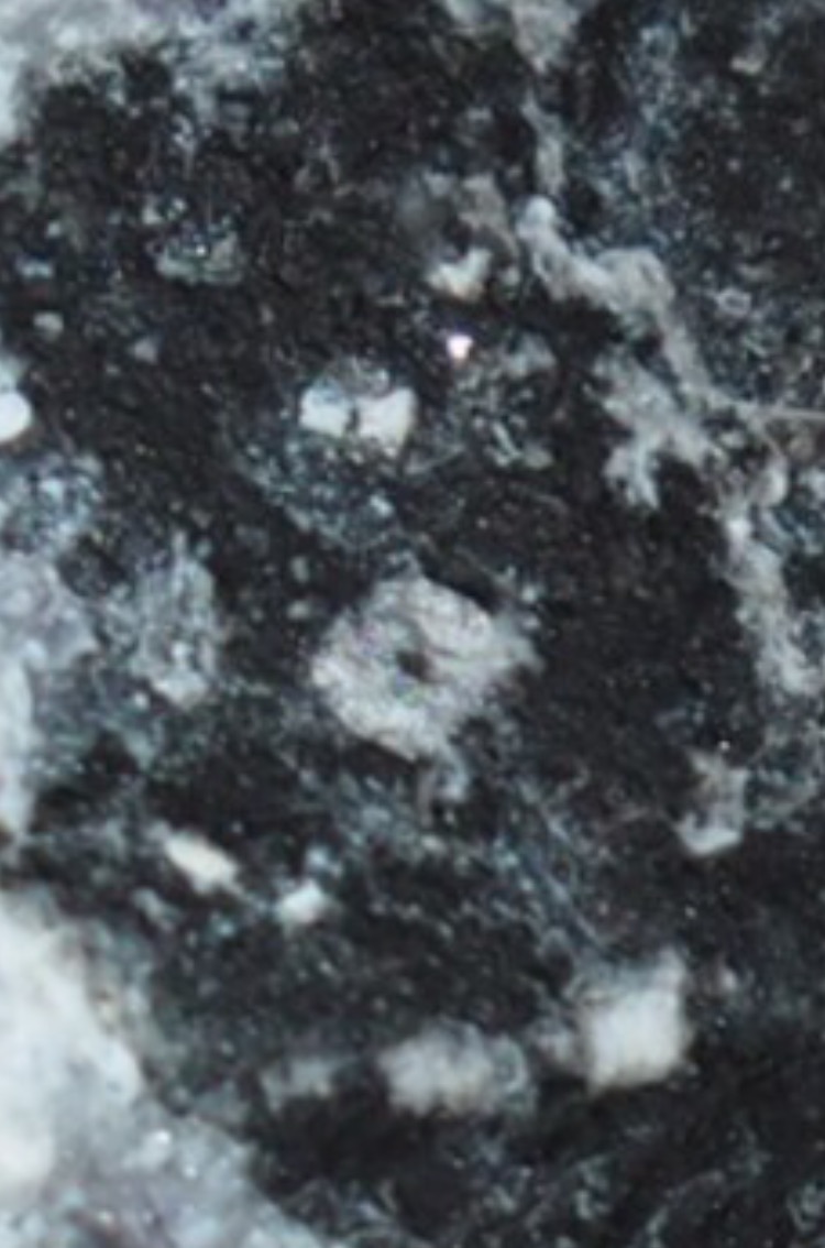

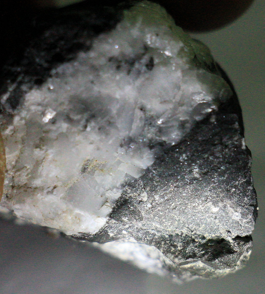

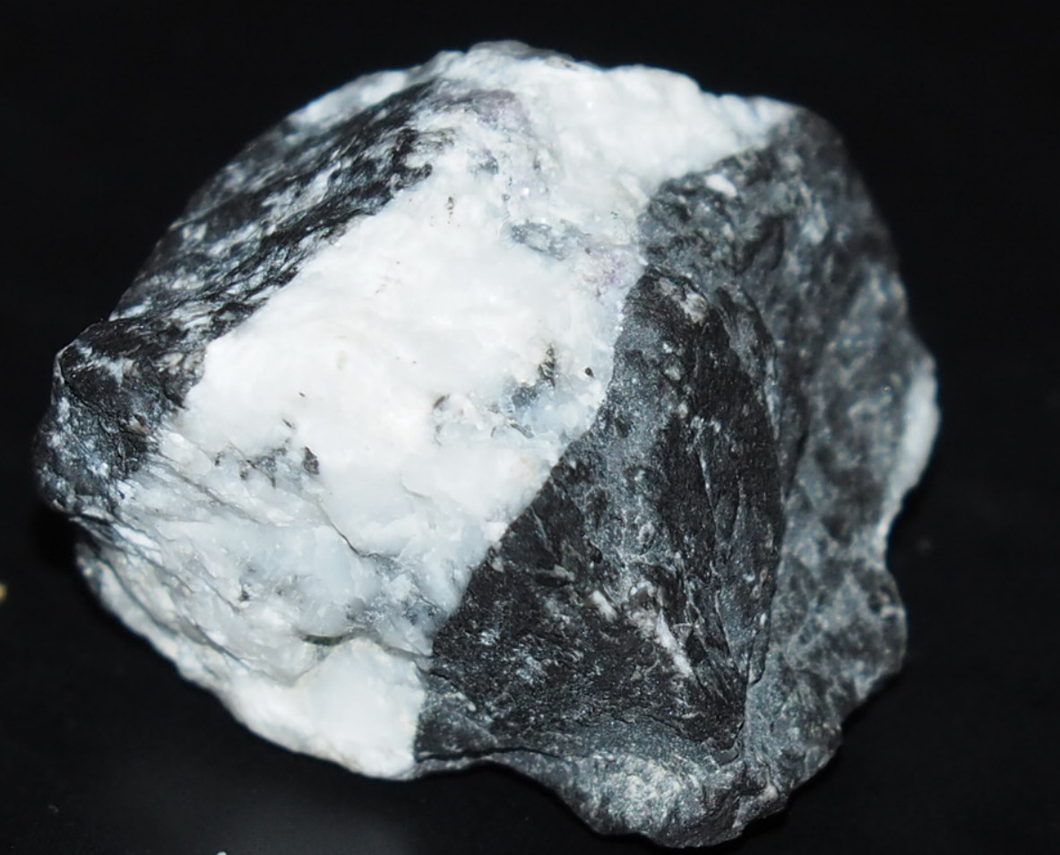

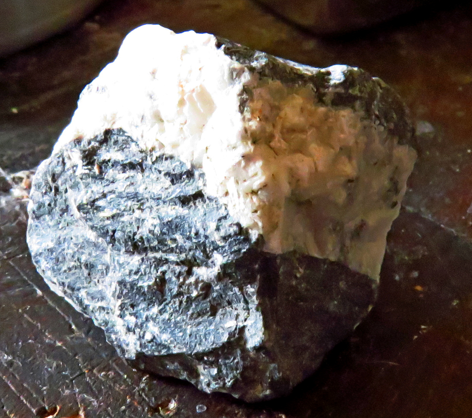

La partie noire a -t-elle aussi des " lamelles"?
Je pensais à de la barytine peut-être mais vraiment pas sûr!
Bonsoir
Serait-il possible que tu fasses une ou deux photos supplémentaires (euh, un peu moins floues).
Je pense à du feldspath (lequel?) et du Micas (lequel?) mais c'est sans conviction. La Barytine n'est pas à exclure, mais houps, désolée j'y vois pas grand chose sur la photo.
Sacha16
Merci pour les photos.
Le banc: Quartz laiteux raye le verre ou Barytine (Baryte) ne raye pas le verre. Aucun des deux ne doit réagir à l'HCl. Y a-t-il du violet (mauve) comme te l'a demandé Gryph58?
Le noir: Mica (Biotite) ne raye pas le verre ou Galène ne raye pas le verre aussi, mais pas la même densité du tout. Faire les tests de dureté plus appropriés pour différencier l'une ou l'autre possibilité.
Ce ne sont pas des affirmations mais seulement des hypothèses.
Et même si la pierre n'est pas homogène, calcules sa densité, ça permettra d'orienter les avis.

D'ici que lamelles soit en fait facettes... Je verrais bien quartz et pour le reste de la roche, au vu de la première photo du dernier rush elle a l'air d'être à grain fin, vert sombre.
Pourrait être une diabase ou une amphibolite ou ... Bref, ça n'a pas sa place dans le secteur de trouvaille. Probablement échappé d'un empierrement.
Pour l'autre, oui, un grès avec quelques moules internes de gastéropodes. Il y a des grès de ce type aussi dans ce qu'on appelle les sables de Mortefontaine, un peu plus récente que celle des grès de Beauchamp. Ca fait bien plus local en tout cas.

vos cartes indique bleu= entre 135 et 250millions d'années !!!!
le museum date au lutétien max 50 millions d'années
jpige pas
oui en effet le point précis est sur du jaune
cénozoique Eg
qui correspond parfaitement au lutétien .
donc les cartes et infos sont au top ++++

Ceci nous amène dans le Bartonien
un peu plus récent que le Lutétien
les âges que tu évoques correspondent au Jurassique (verifier sur les échelles)
et le bleu est utilisé
ici ce bleu c'est une couleur locale pour les cartes du Marinésien (para-stratoptype Marines)
le Marinésien est un faciès du Bartonien sup. Et Barton est la commune anglaise où le Bartonien est défini.
C'est lourd tous ces noms mais correspondent à l'histoire de la stratigraphie (l'âge des roches sédimentaires) qui progresse depuis 2 siècles à partir de l'étude des fossiles et des sédiments qui les ont conservés.
entre Auversien et Marinésien la limite n'est pas simple à repérer, les grès de Beauchamp sont un faciès qui se trouve jusque dans le Marinésien.

la roche noire :
pourrais tu verifier si ça raye le verre et si le vinaigre fait des petites bulles (effervescence forte et rapide ou lente et prolongée) ?
merci !
Ouep il y a un petit détail qui me fait soupçonner la vilaine roche sedimentaire bien calcaire à supposer que ce soit du crinoïde
sinon des cristaux qui y ressemblent mais boooof
mais comme la cristallisation blanche est identique pas quartz => dolomie
qui est joueur ?
pour de l'amphibolite - diabase la proportion de quartz du filon supposée serait hors contexte melanocrate de toute façon
si c'est pas sedimentaire => lame mince
