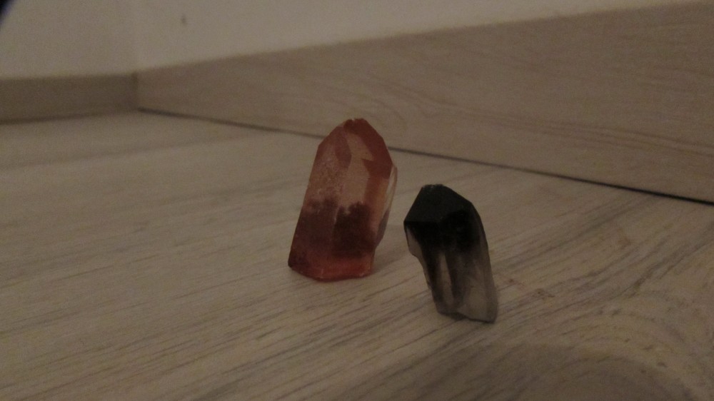

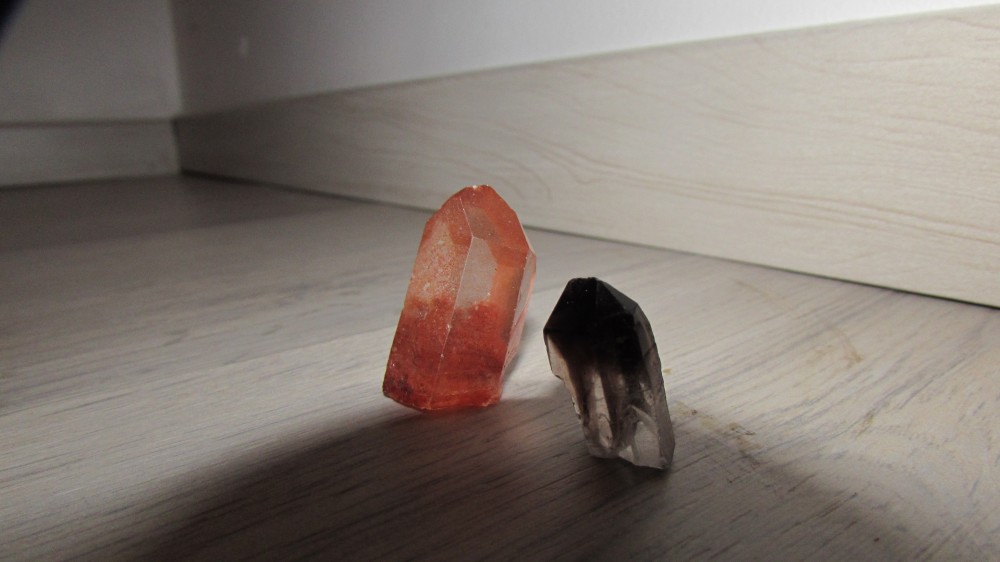

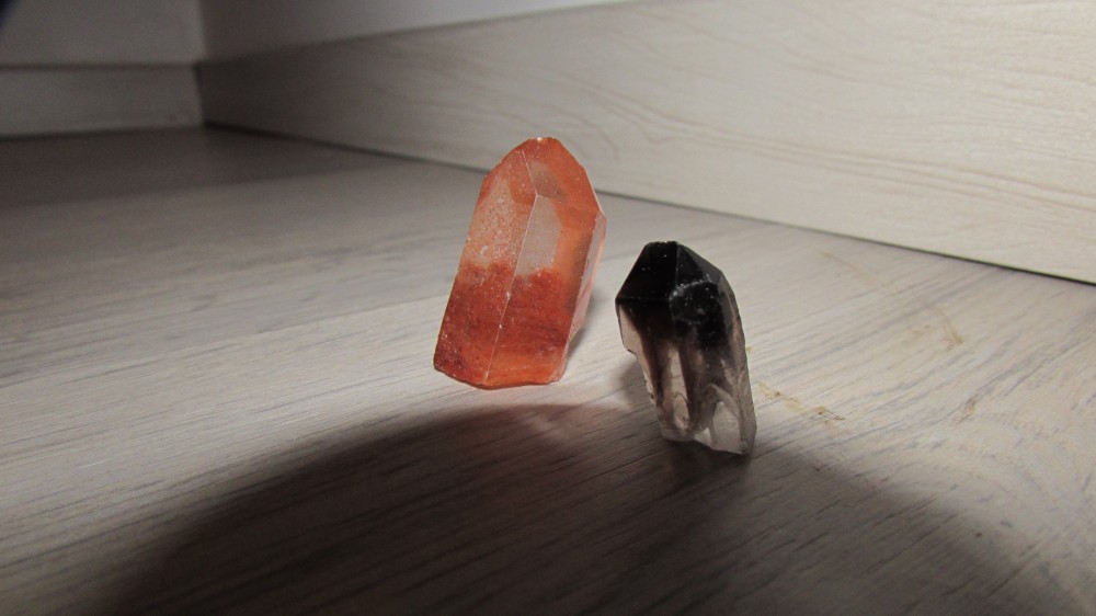

Bonsoir Kae,
Oui je pense qu'ils sont bien authentiques, et visiblement des Quartz.
En ce qui concerne leur origine, pour le quartz fumé, bien difficile a dire, il y a surement une multitude de sites rien qu'en France !
L' autre Quartz semble avoir des inclusions de couleur orange, ce qui pourrait peut être aider pour retrouver son origine.
D'autres avis vont très certainement arriver.
Bonnes chances
Philippe
il y a 7 minutes, Gratophil a dit :
Bonsoir Kae,
Bonnes chances
Philippe
Bonjour, merci beaucoup mais du coup quartz hematoide?
il y a 5 minutes, jojo38 a dit :
Bonsoir,
Le Quartz hematoide certainement Brésilien par contre le fumé est irradié, tel qu'un Arkansas.

comment reconnaître un quartz irradié?

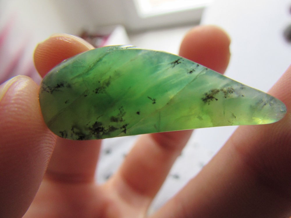

as-tu une idée de ce que c'est?

Sur ta photo, c'est flagrant car le fumé noir-Morion, n'est pas régulier sur tout le cristal, la base est hyalin et sa terminaison fumé, contrairement à ceux par exemple que l'on trouve dans les Alpes, Mont-Blanc où tous les cristaux présentent un fumé sur toute la pièce.
Généralement un quartz fumé type Alpin, arbore plutôt une teinte dans les tons marrons, certes il y a de rares exceptions.
Recherche sur le Net quartz fumé Arkansas et fumé Mont-Blanc, tu vas comprendre.
Pour ta question sur ce cailloux vert, il faudrait faire des tests de base déjà, car là sur la photo, on ne peut pas dire grand chose?
ça pourrait...
Je dirais....
Peut-être que.... :grandsourire:

Bonjour, merci beaucoup, en fait de vrais quartz fumé j'en avais déjà vu des tonnes, c'est juste que j'avais du mal à m'avouer que c'était un quartz irradié....Et pour les tests je ne peux pas faire grand chose...Je n'ai pas les acides, je n'ai même pas de quoi avoir la densité....
