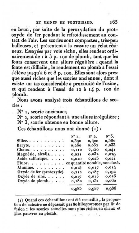

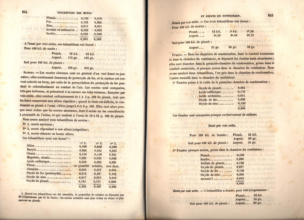

Bonsoir,
Je ne sais pas si ce livre de 1850 par Rivot et Zeppenfeld sur Pontguibaud est disponible gratuitement sur gallica ou ailleurs.
Si il  le faut, je peux éventuellement le scanner mais à priori il me manque quelques plages.
Bonjour Paschy et merci pour la proposition.
Je n’ai pas trouvé ce document à l’identique mais il y a plusieurs publications de ces deux auteurs sur le même sujet.
Celle-ci donne exactement le même texte, seules la pagination et la présentation diffèrent. Je ne pense pas qu'il soit nécessaire de scanner ton document.
https://books.google.fr/books?id=-M4OAAAAYAAJ&pg=PA154&dq=Rivot+Zeppenfeld+Pontgibaud+1851&hl=fr&sa=X&ved=0ahUKEwiV9b_ez8PmAhVJTcAKHY5KDfc4ChDoAQgoMAA#v=onepage&q&f=false

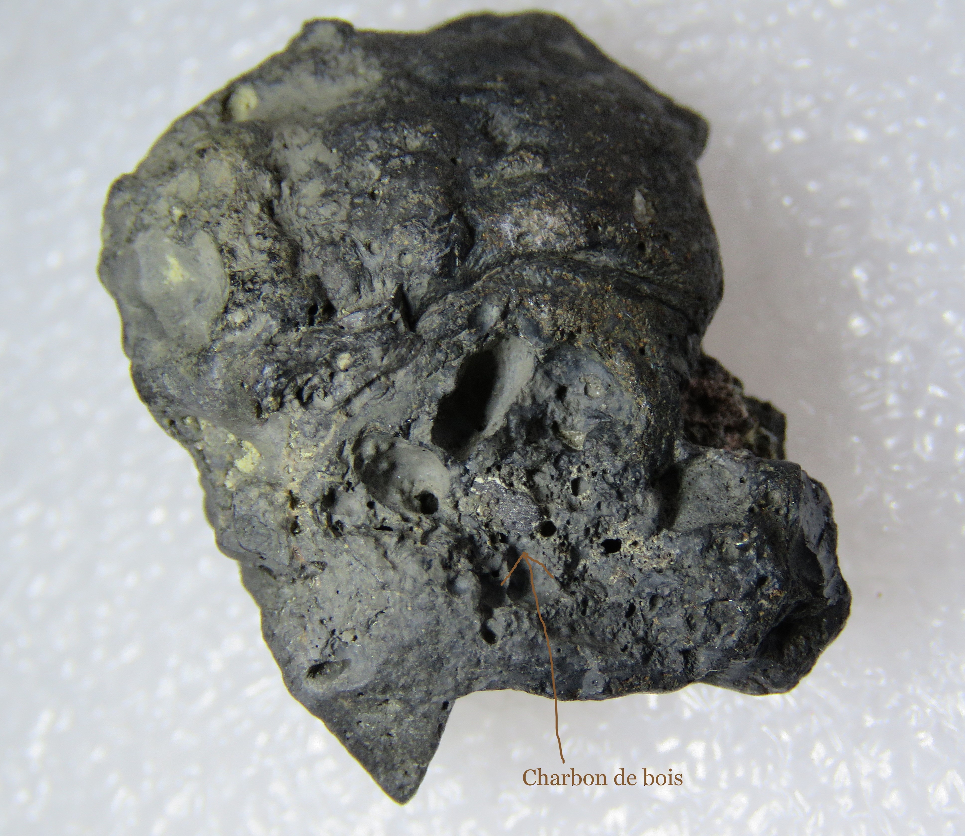

Une de mes scories grises présente un fragment de charbon de bois inclus partiellement, préservé dans un creux, accompagnée d'un reste de bille de plomb.
Dans la vacuole située juste en bas à gauche, également bille de plomb résiduelle. Ces billes sont complètement transformées en cérusite.

Il y a 4 heures, icarealcyon a dit :
Déterminable et datable!:yahoo:le choix du conifère comme combustible?

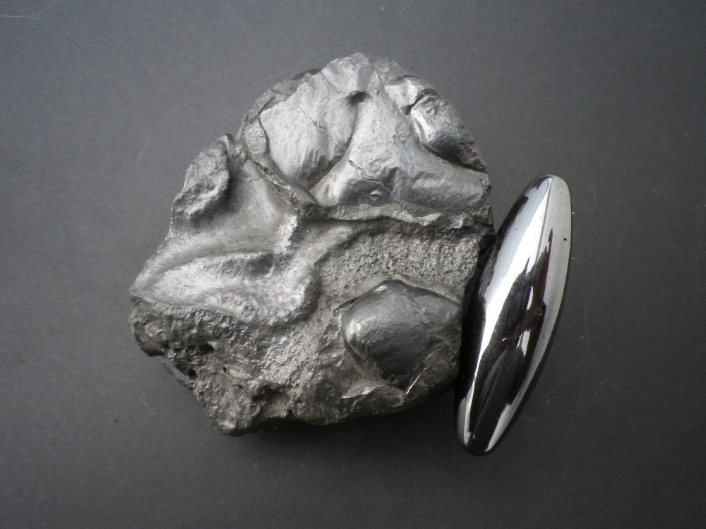

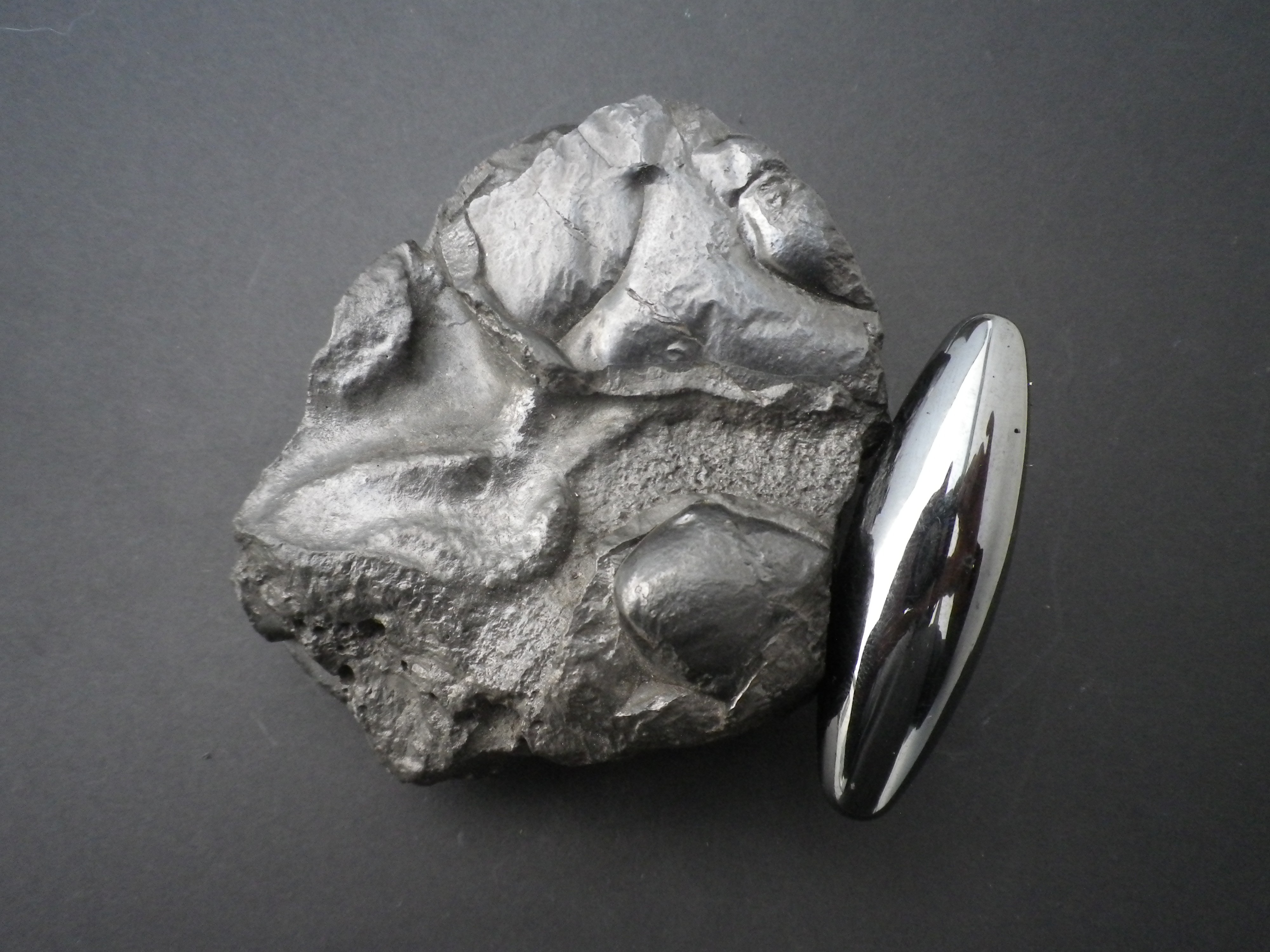

Je n'avais encore jamais vérifié à ce jour le magnétisme de mes scories :desole:
Deux seulement répondent au test: elles correspondent aux descriptions des "scories magnétiques" de l'article d'Alain PLOQUIN et al.: ternes, noires, plutôt plates et relativement cristallisées. Les deux sont de dimensions voisines, environ 35 X 25 mm pour 15 à 20 mm d'épaisseur. L'une d'elles présente également un fragment de charbon de bois à l'intérieur d'une vacuole !
il y a 24 minutes, gaeldeploeg a dit :
Le charbon utilisé a constamment et exclusivement été du hêtre.
C'est aussi un peu ma faute, je n'avais pas indiqué les dimensions de la vacuole: 7 X 3 mm, avec le bout de charbon apparent qui mesure moins d'1.5 mm. Le bois a un grain fin ! La zone que tu as entourée correspond à un reste de bille de plomb complètement carbonaté.
Sur la scorie magnétique, le bout de charbon présent mesure environ 2 mm.

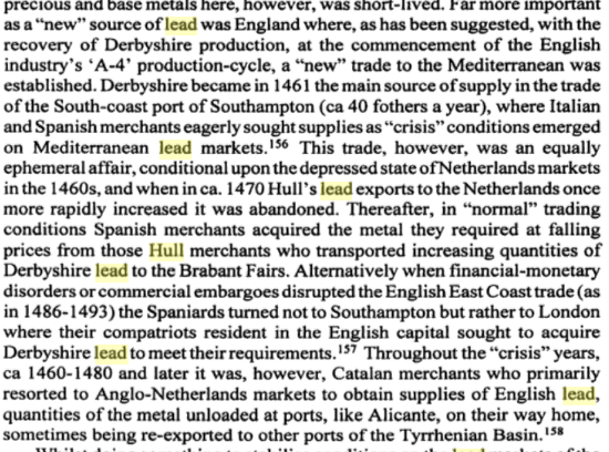

Ce qui me surprend, c'est le port de Hull qui est à 600 km au Nord du Devon et de la Cornouailles. Distance supergiganticoénorme pour l'époque. J'aurais parié sur Plymouth.Tu as trouvé cette info où ça?

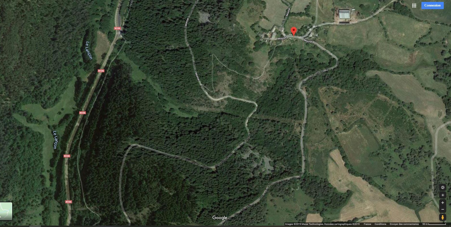

Parmi les mines anciennes qui ont alimenté les fours du Mont Lozère, une a laissé des vestiges impressionnants, c'est celle dite du Montet. C'est une balafre est-ouest dans le reboisement aux abords de ce hameau. D'énormes blocs de quartz carié parsèment encore les bords de cette longue et large tranchée (ou plutôt fosse), la galène y est complètement dissoute ou carbonatée, comme le plomb dans les scories. Elle n'a pas pu être datée, mais elle est antérieure au XVIIè siècle: sa nature était déjà oubliée à cette époque (attribuée à tort à une mine de fer !).
Vue Google du site du Montet:

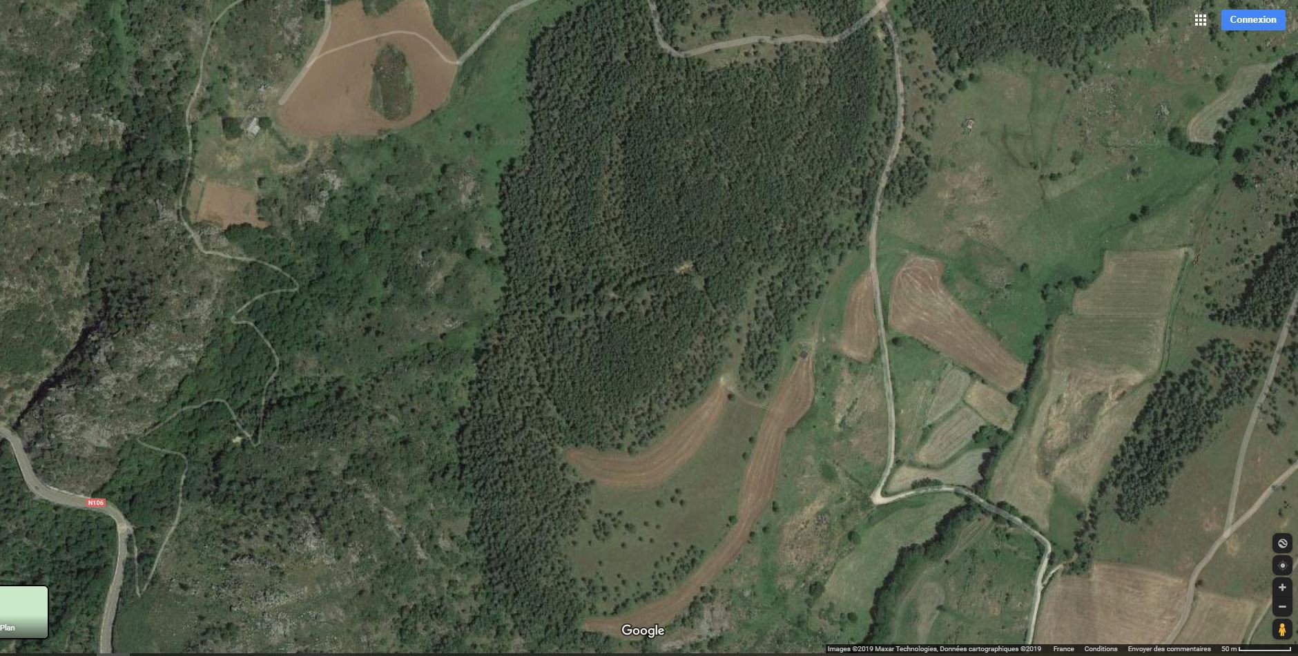

La mine gabale sur le filon du Devois (près du hameau des Combettes) est beaucoup plus discrète en vue aérienne, c'est un faisceau d'indices qui a permis de la localiser: filon connu, "trou" dans la croissance des arbres du reboisement en pins sylvestres, présence de déblai avec minerai sur la piste tracée à proximité, tessons antiques dans la tourbière en contrebas.

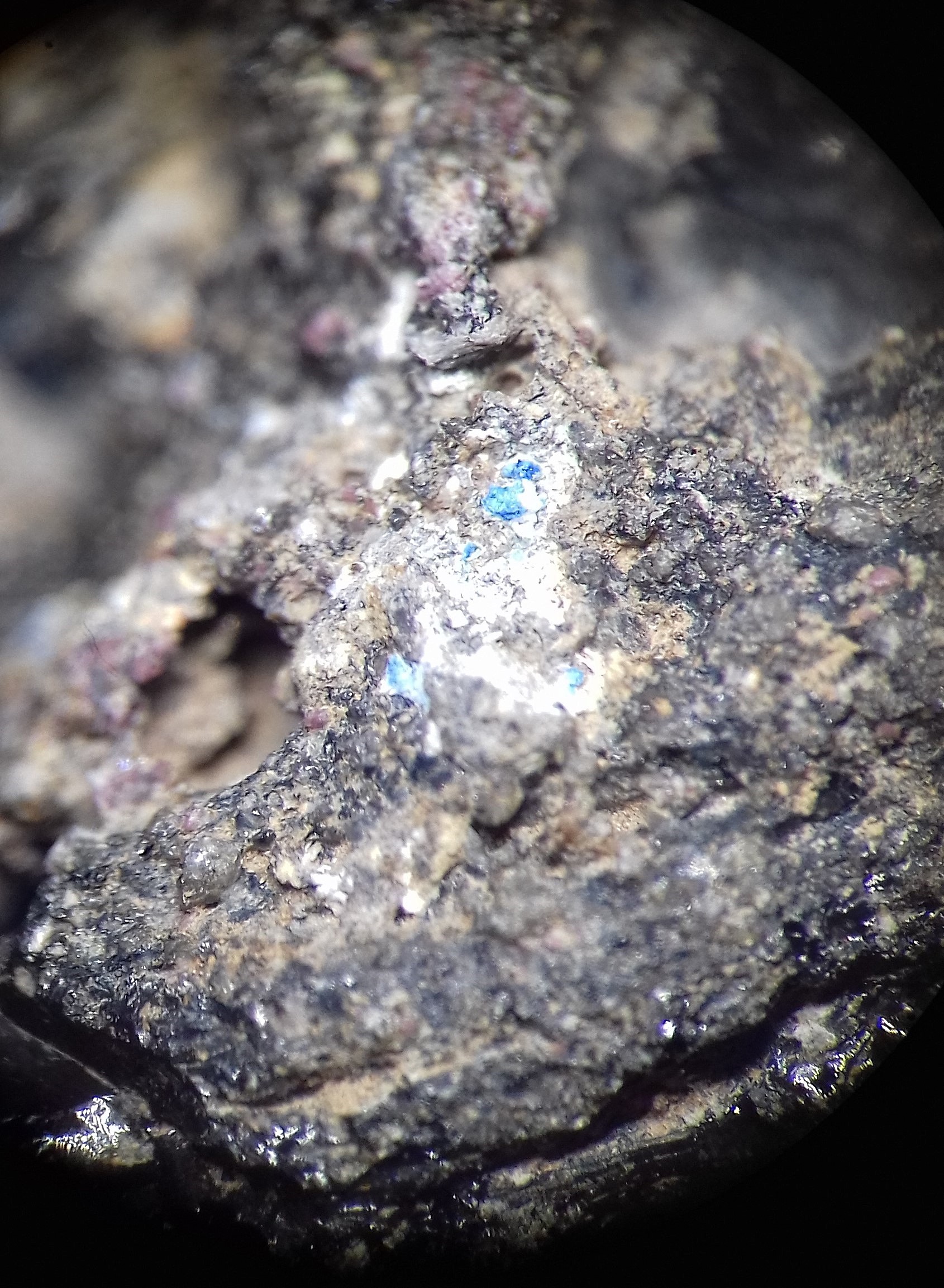

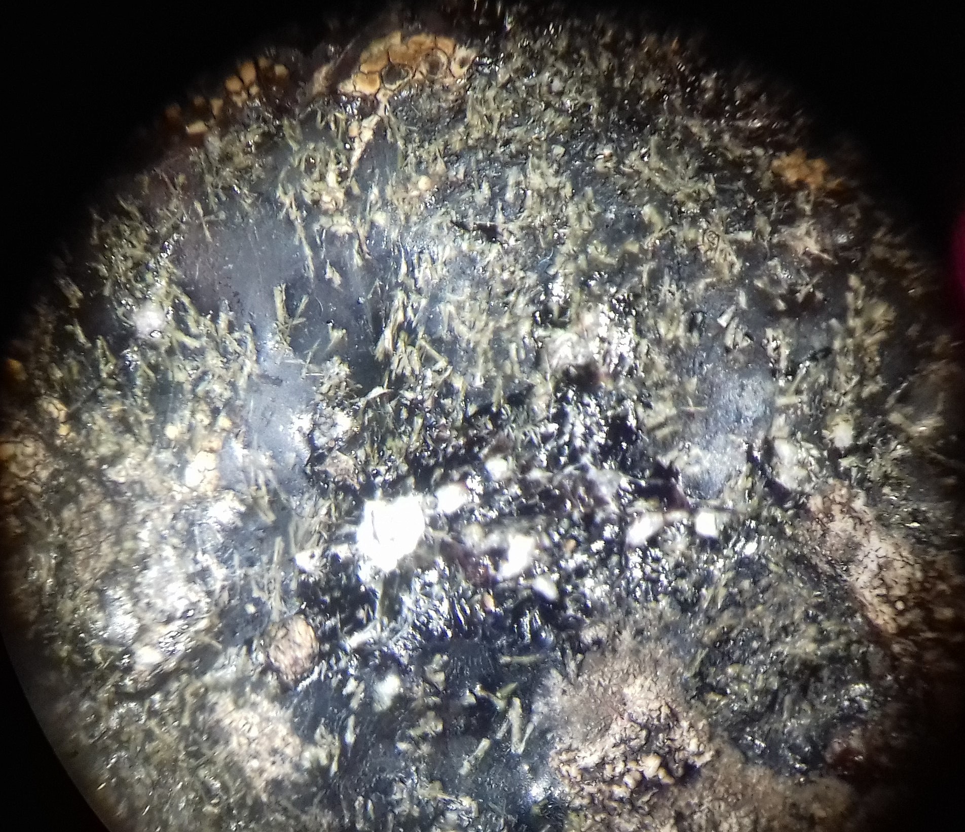

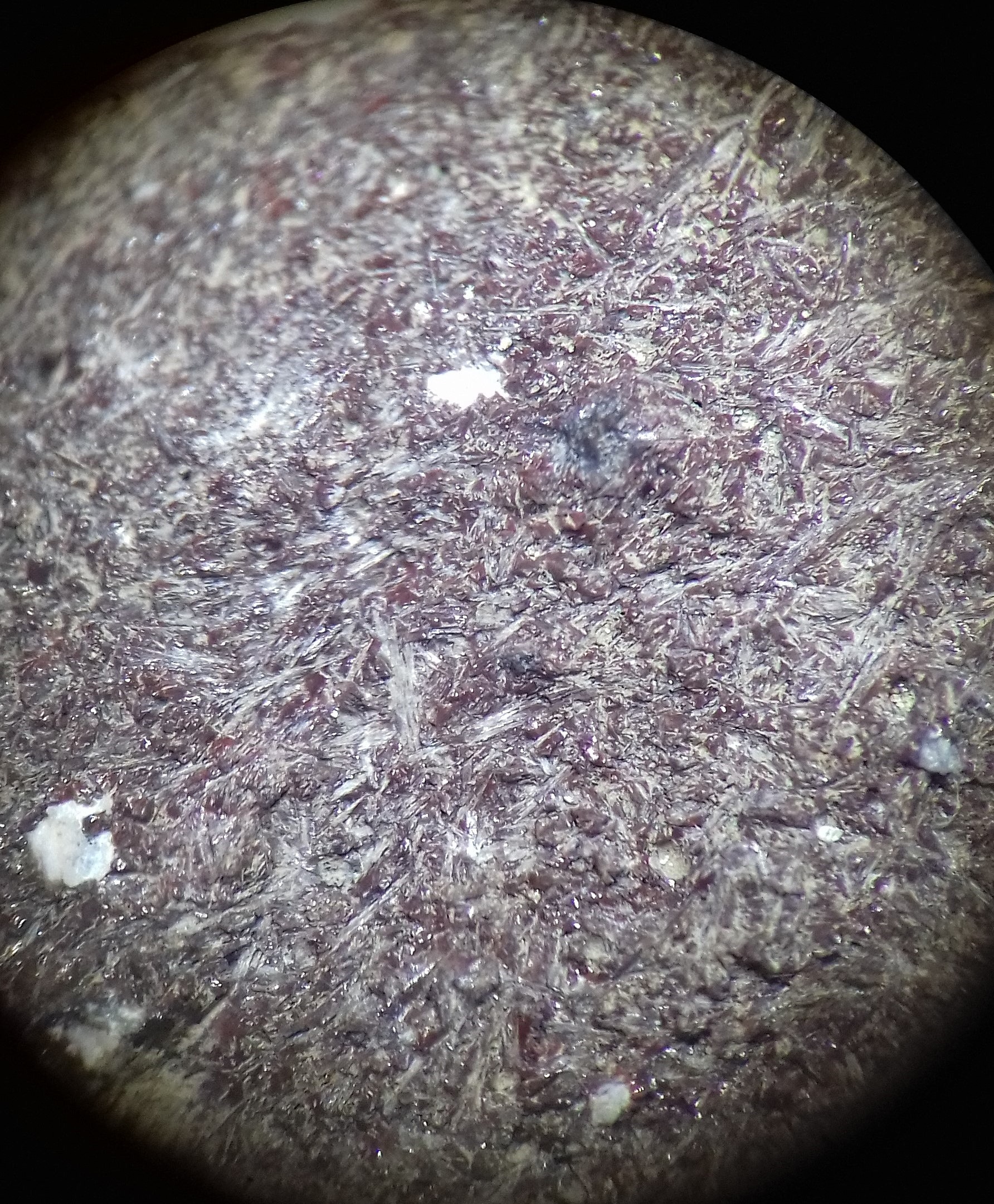

En repassant hier mes scories à la bino, j'ai découvert sur le côté d'une jolie vitreuse noire des traces de cuivre:
IMG_7889.thumb.JPG.f35888b11687816f022a7f55041a9904.JPG20191220_212538.thumb.jpg.8edfc865acd76f66879da78434ecea5c.jpg20191220_212706.thumb.jpg.29856d3547bf2660e8120c0bbfb82f85.jpg

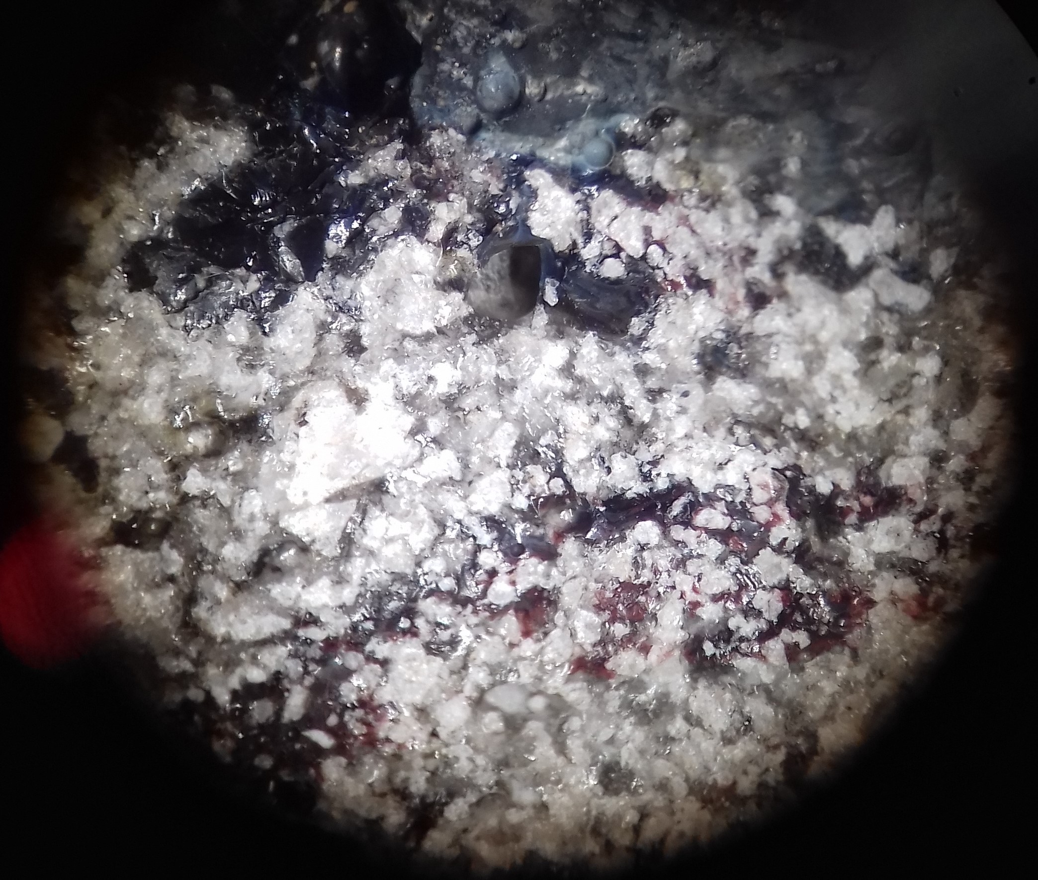

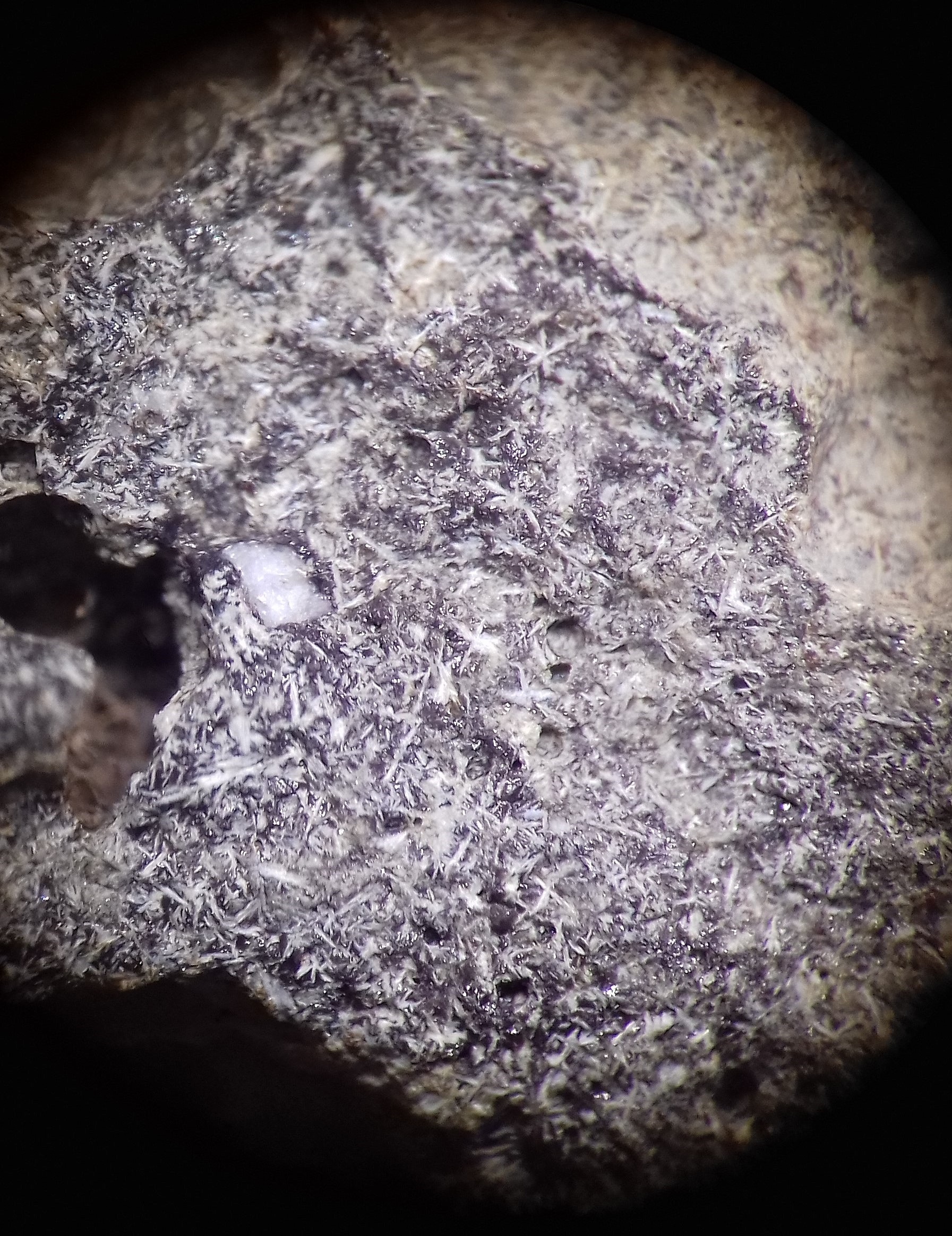

J'ai également tenté des photos à la bino des cristaux inclus dans la pâte vitreuse des scories grises:
20191220_213626.thumb.jpg.e8e0344038c5efc9be681de82d93b689.jpg20191220_214335.thumb.jpg.472d49ff3c53ca55ab9045353f4bde34.jpg
Les cristaux inclus dans les noires vitreuses ou apparentées:
20191220_211942.thumb.jpg.5835857bd87b95073247672176c3977e.jpg20191220_205651.thumb.jpg.8b20dd56290f105ab4b6f22f0cd06cdd.jpg
Je me rends compte que des lichens ont pu s'y installer et des insectes ont même nidifié ou nymphosé dans des vacuoles !

Des cristaux blancs prismatiques dans des scories, ça a de bonnes chances d'être soit de la mélilite, soit de la wollastonite.
Dans la nature ce sont des minéraux de métamorphisme des calcaires et donc, dans les 2 cas, ça dénote un taux de Calcium élevé.
Calcium soit en provenance de la gangue soit ajouté comme fondant.

Beaucoup de peine avec le port de Hull, qui aurait été créé fin 12° siècle pour exporter... de la laine vers les actuels Belgique et Pays-Bas.
OK, GDP. Le plomb n'était pas la première activité de Hull mais ce port a servi de porte de sortie pour le plomb extrait des mines (galène dans calcaire) du Derbyshire. Rien à voir avec le Devon et la Cornouailles.

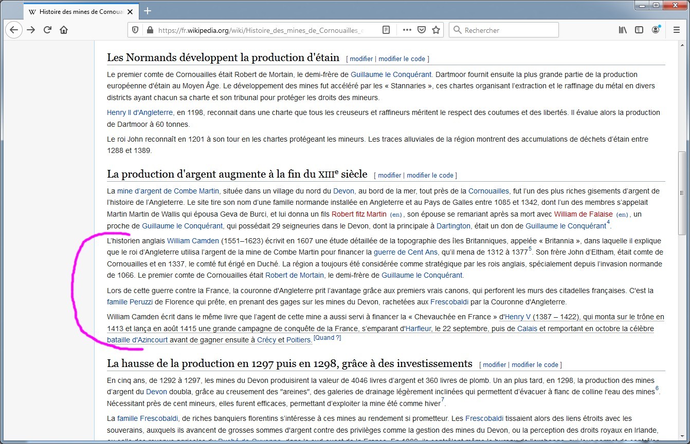

Perfide Albion !
Les anglais nous fourguaient leur plomb pour recouvrir nos cathédrales et récupéraient l’argent pour financer la guerre de cent ans.
En fin de compte, si on s'est pris une râclée à Azincourt c'est à cause de la galène.

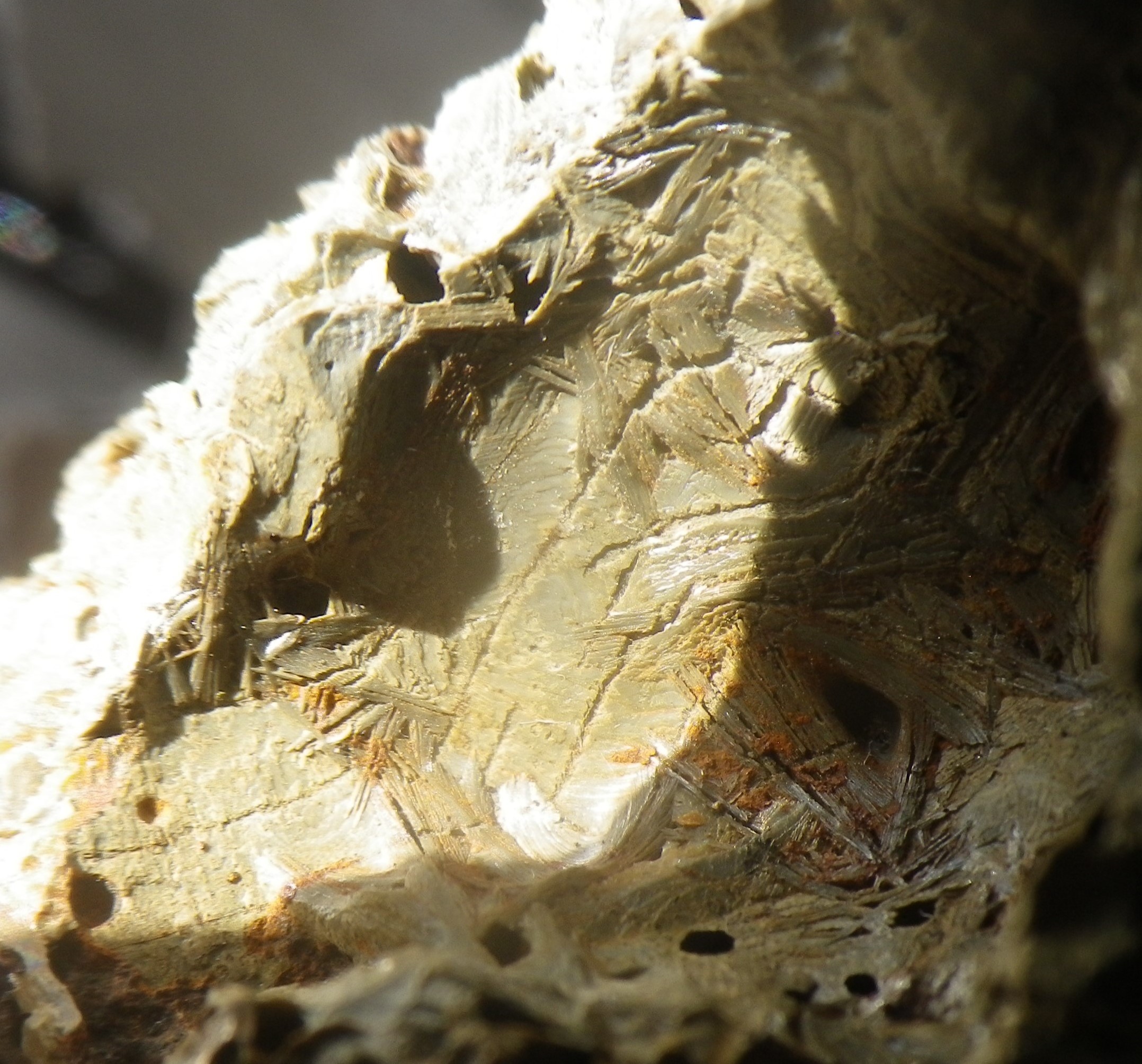

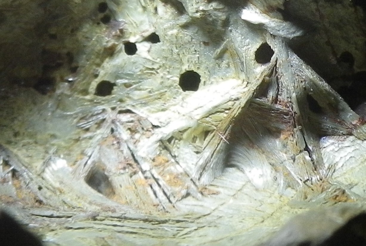

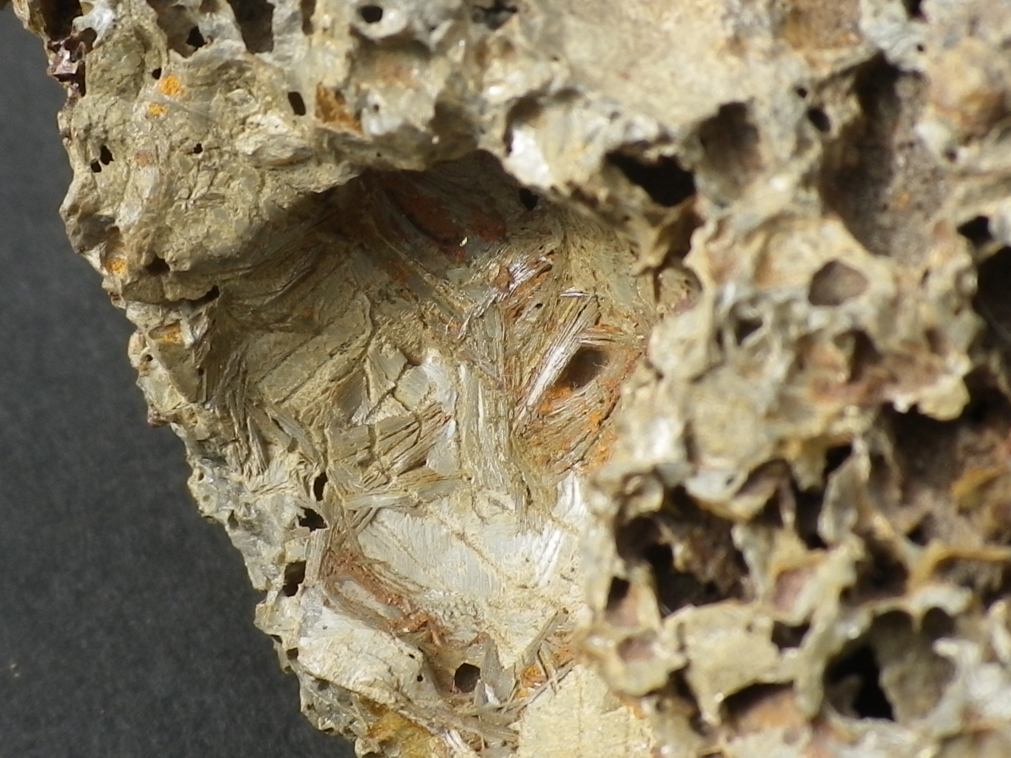

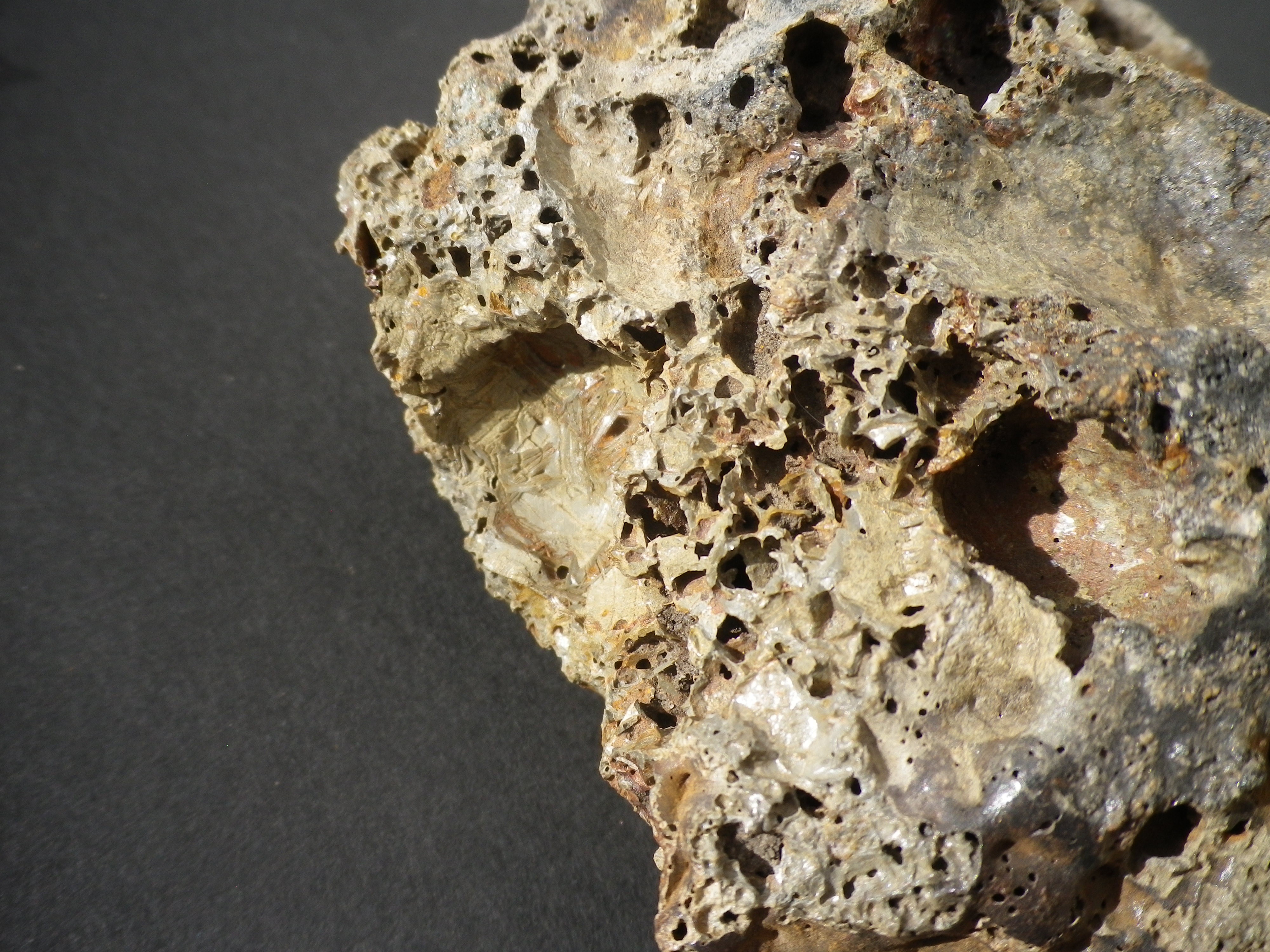

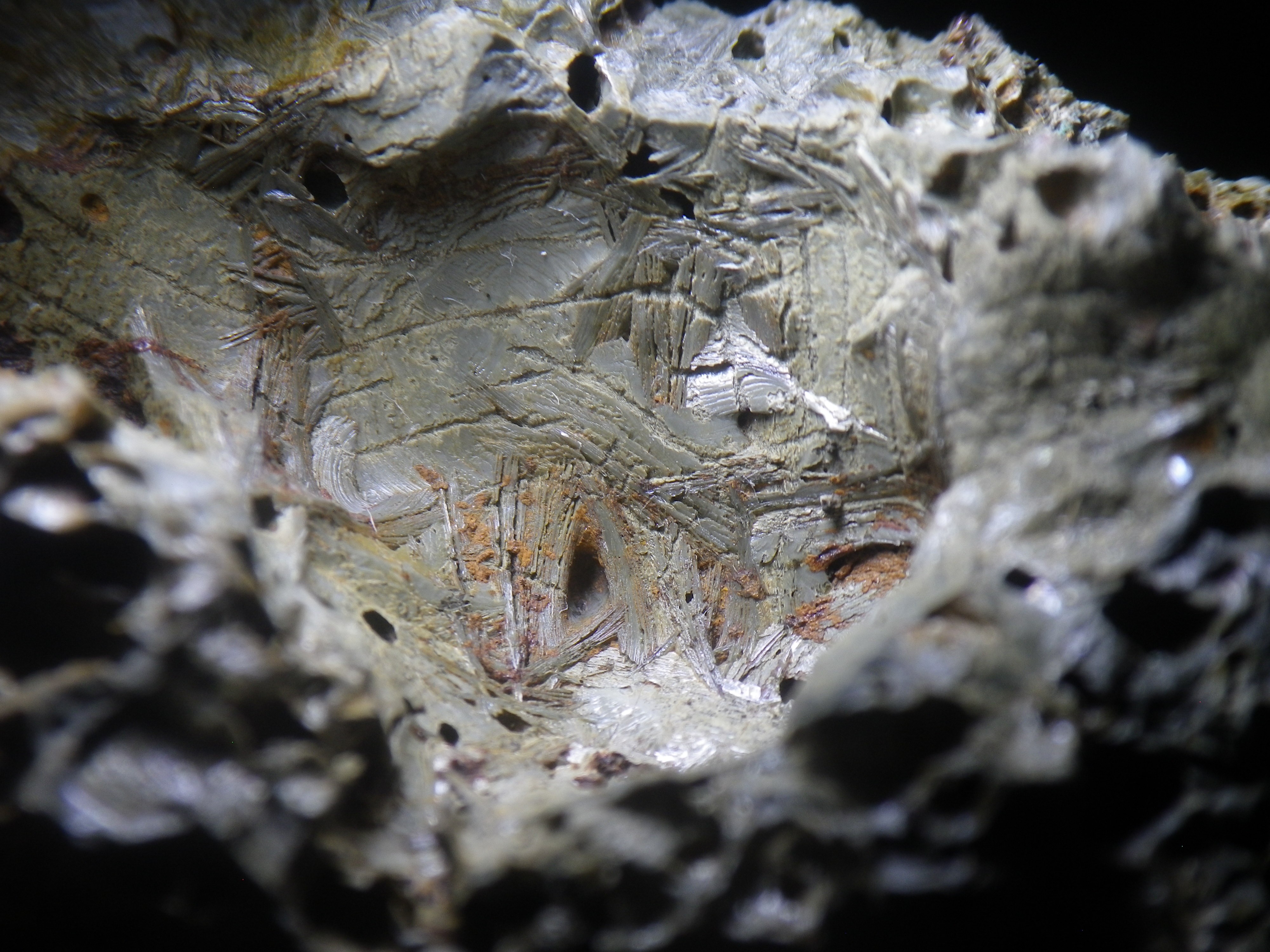

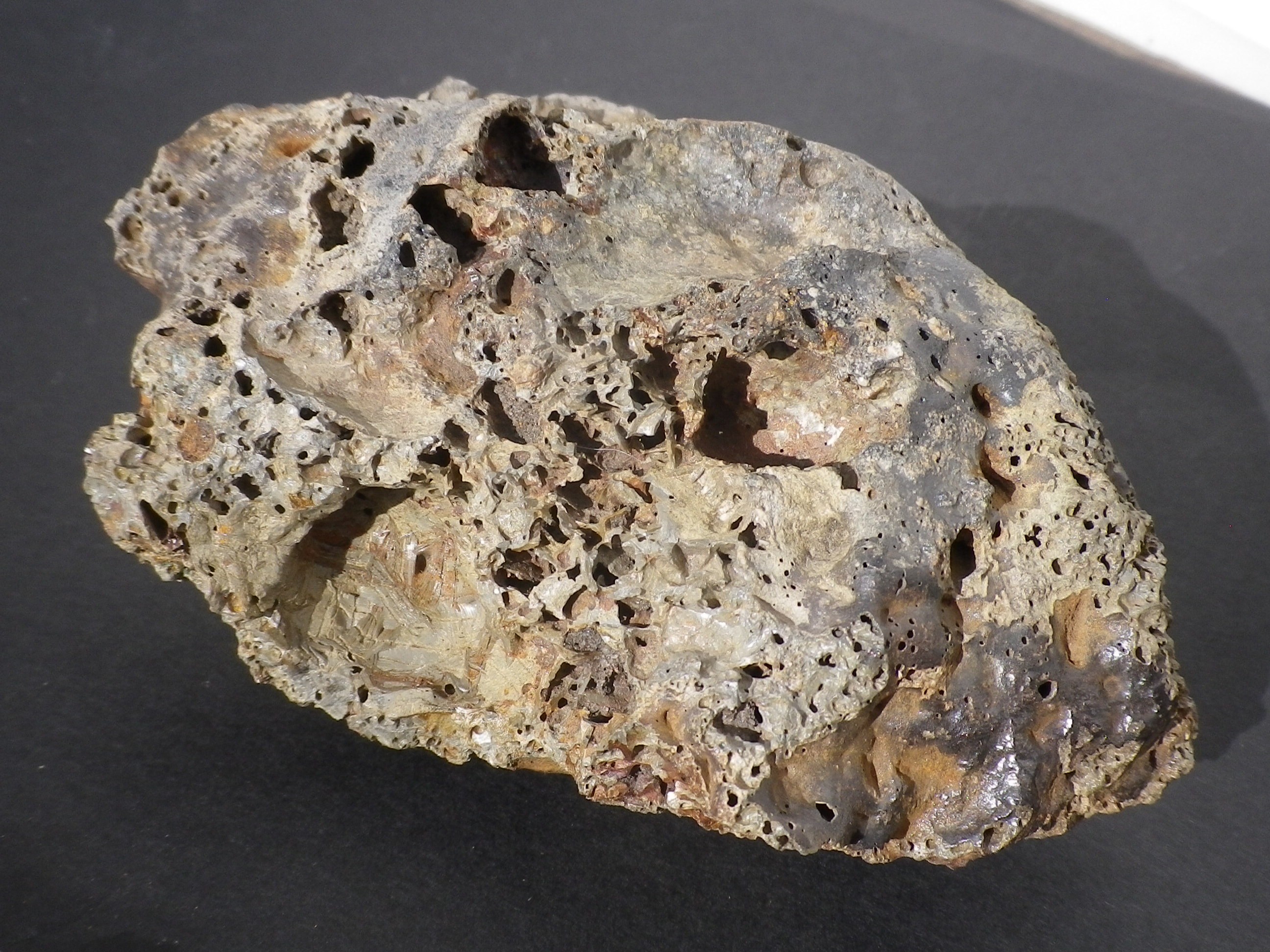

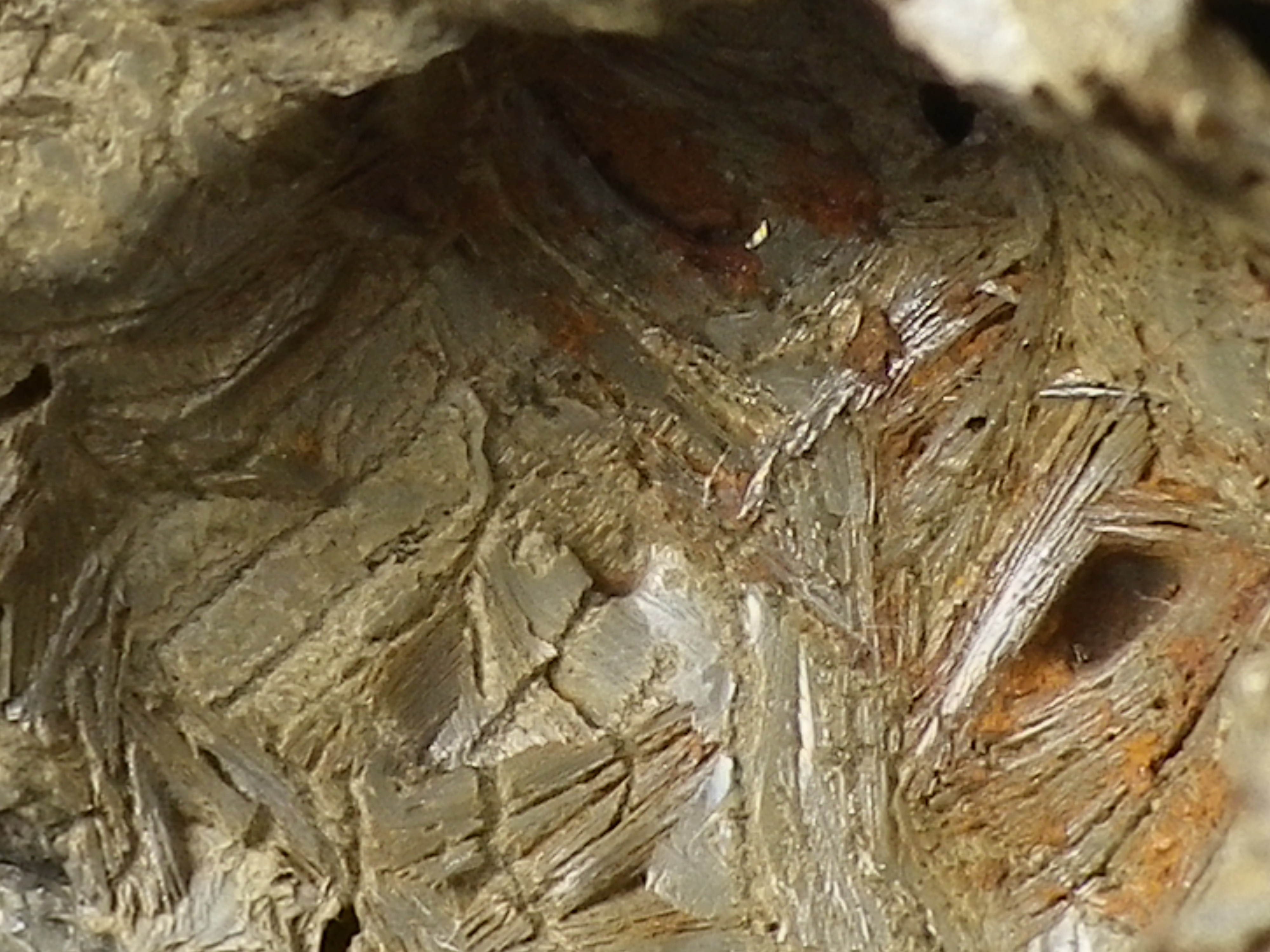

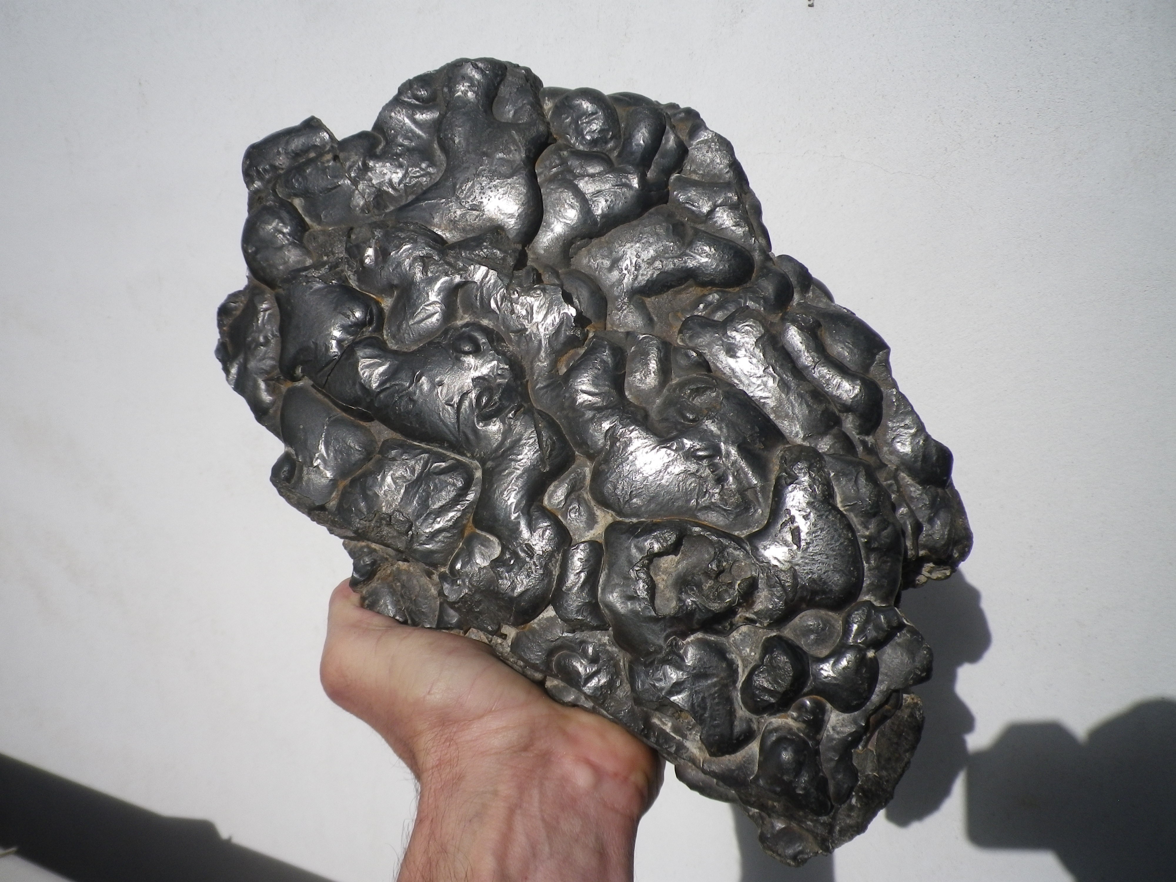

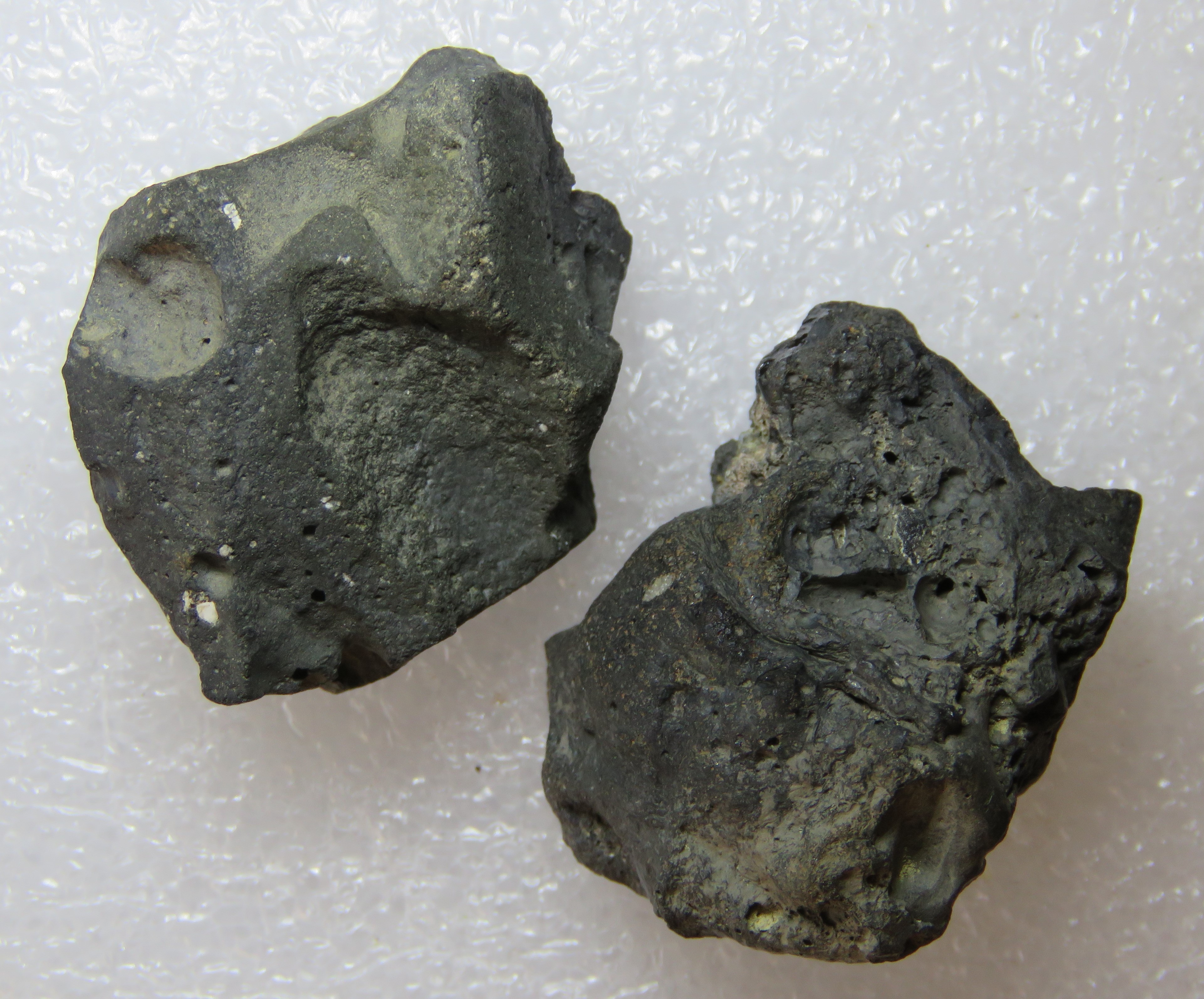

Pour relancé se sujet intéressant ,  voici une formation ressemblant fort au cristaux de st Benin, assez étrange , observable a l'œil nue  .... j'ai aussi une question , les 3 dernières photos sont celle d'une scorie  ( contrairement a la 1ere )  fortement magnétique , pourtant ayant séjournée depuis surement longtemps dans l'eau salé, aucune trace de rouille, nickel comme sur la photo :gratte-tete:...
Bonjour et merci pour la relance.
Je ne vois pas trop la ressemblance avec les scories de Saint-Bénin, si ce n’est la couleur. Ces cristaux tabulaires et verdâtres me font plutôt penser à une autre scorie trouvée du côté des Montmins et dont j’ignore toujours l’origine.
https://www.geoforum.fr/topic/35726-les-scories-métallurgiques/?do=findComment&comment=649023
Voir aussi les scories trouvées par Icarealcyon au Mont Lozère.
https://www.geoforum.fr/topic/35726-les-scories-métallurgiques/?do=findComment&comment=679440

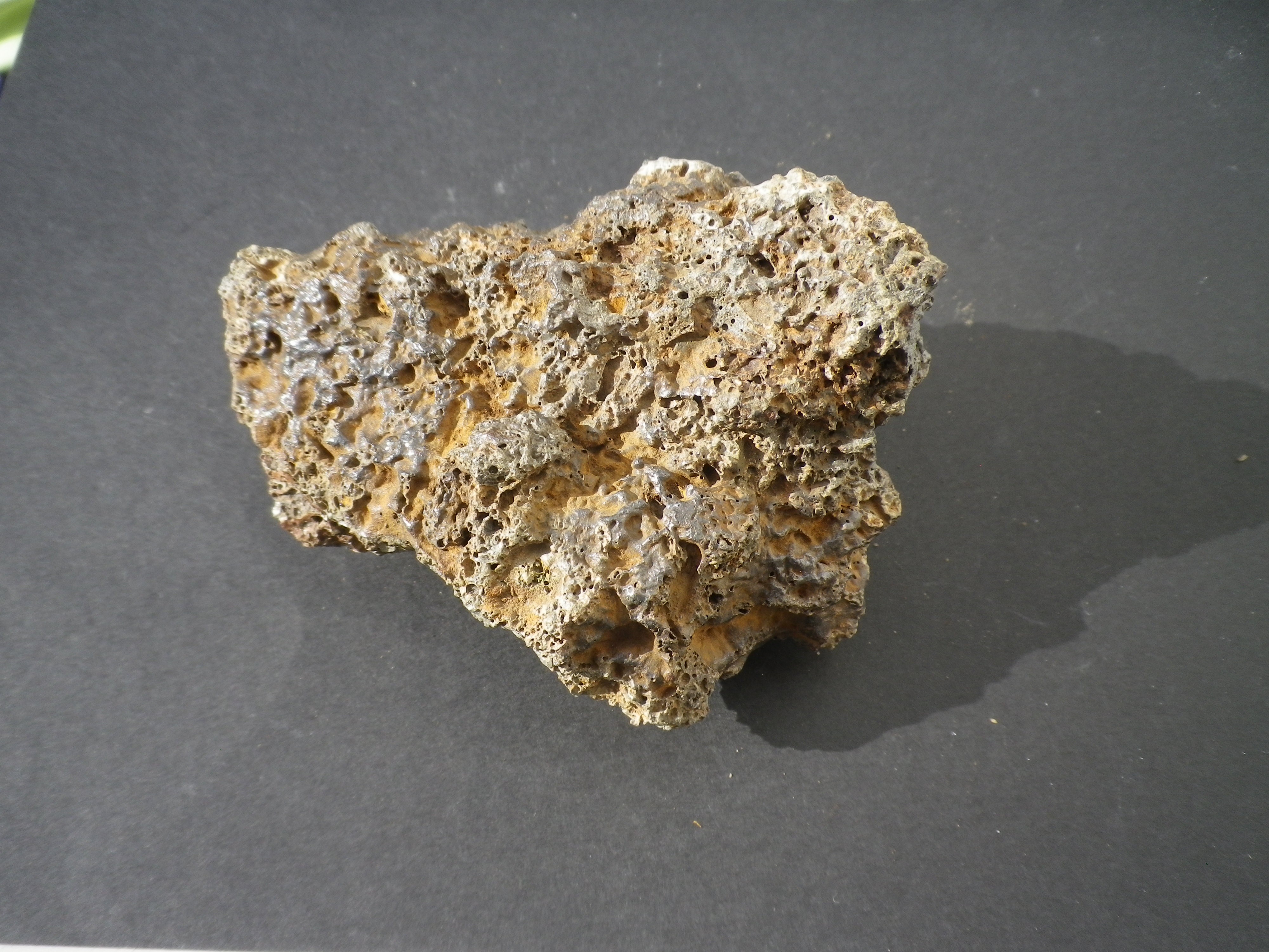

Les trois dernières photos sont tout à fait conformes aux scories de bas-fourneau les plus courantes.
L’absence de rouille est plutôt normale.
Les scories de Puisaye qui ressemblent en tout point à cet échantillon ont traîné dans le sol près de 2000 ans et les traces de rouille sont très rares.
En général, la présence de rouille n’est pas un bon indice pour des scories. Un caillou avec beaucoup de bulles et beaucoup de rouille a toutes les chances d’être un mâchefer (résidu de combustion) plutôt qu’une scorie.
Un séjour en eau salée peut cependant provoquer une réoxydation superficielle des scories. Peut-on en savoir plus sur le lieu de découverte ? Mer, lagune ?
Était-il complètement immergé dans l’eau salée ?

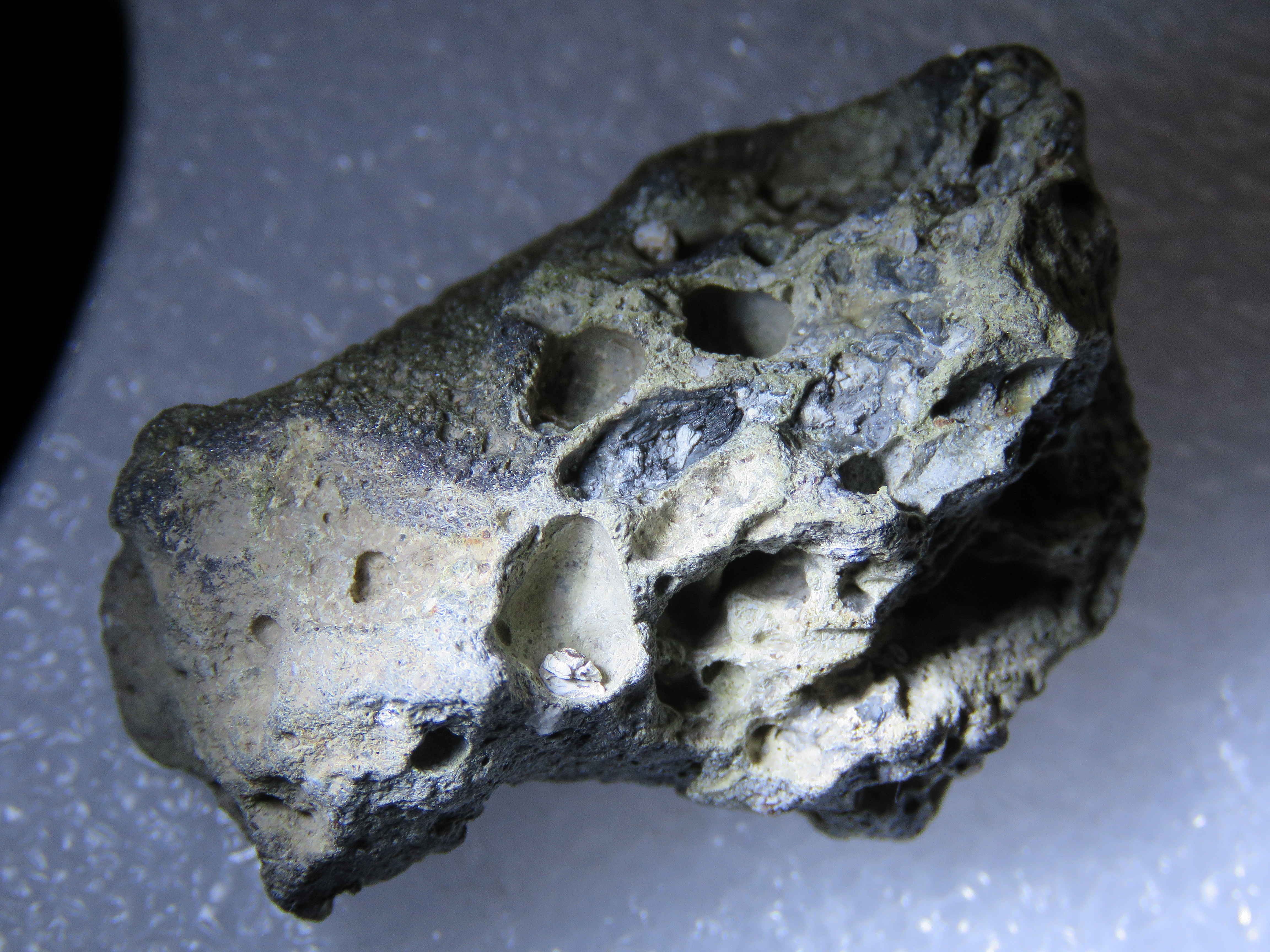

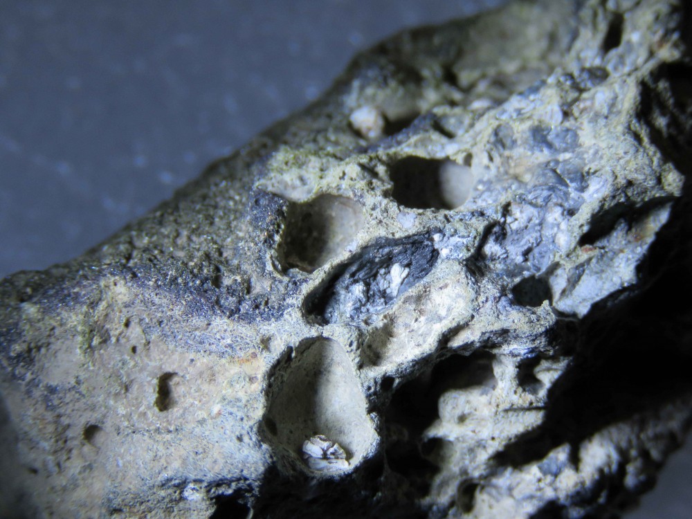

Bonjour , la ressemblance était  surtout verbale : peigne parallèles , virage serrés , amas fibreux ..étrange figure tout de meme .. je pense que son poids ( env 300g _8X8X3CM ) exclus le

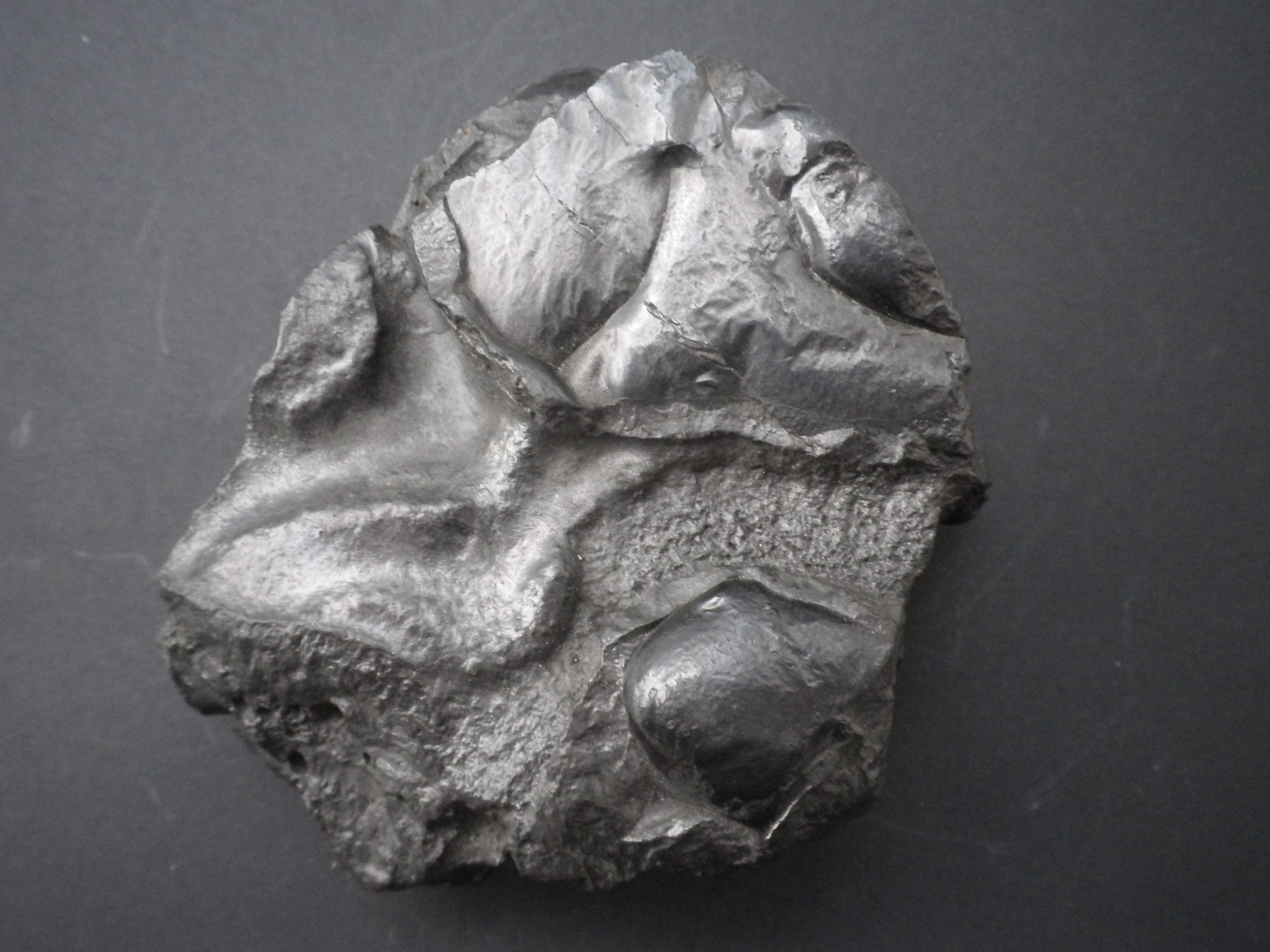

machefer , d'ailleurs peut t'on facilement l'identifier, grace  a sa densité ( flotte toujours ? ) , je joint une autre photo du dessous , beaucoup moins de bulles , couleur est aspect plus métallique .Trouvés en charente maritime , la première au abords d'un bois, l'autre dans un petit ruisseau , ce remplissant d'eau de mer a chaque marée , donc immergées environ  une dizaines d'heures par jour ..
Non, le premier caillou ne ressemble pas à un mâchefer, la couleur va de l'ocre au verdâtre, pas vraiment rouille. C’est probablement une scorie mais il est difficile d’en dire plus sans analyses.
La région charentaise a un riche passé minier et métallurgique sans oublier les déchets importés sur le littoral.
En tout cas, le deuxième résiste bien à la corrosion, ce serait intéressant de savoir de quoi il est composé...
Tout a fait ,d'autant  plus que s'est  la 2éme que je trouve dans ce cours d'eau , bien qu'un peut  differrente , elle aussi a subit une très legere  oxydation  (voir photo ) . une question se pose tout de meme : pourquoi c'est ""déchets" très résistant se retrouve t'il intactes après un long séjour dans un environnement hostile ( que l'on pourrait croire sortie "d'usine hier", qu'elle etait donc la matière principal ? ) alors que l'on ne trouve  pas plus d'objets archéologique intacts : armes ,outils ,...de cette qualité ?
