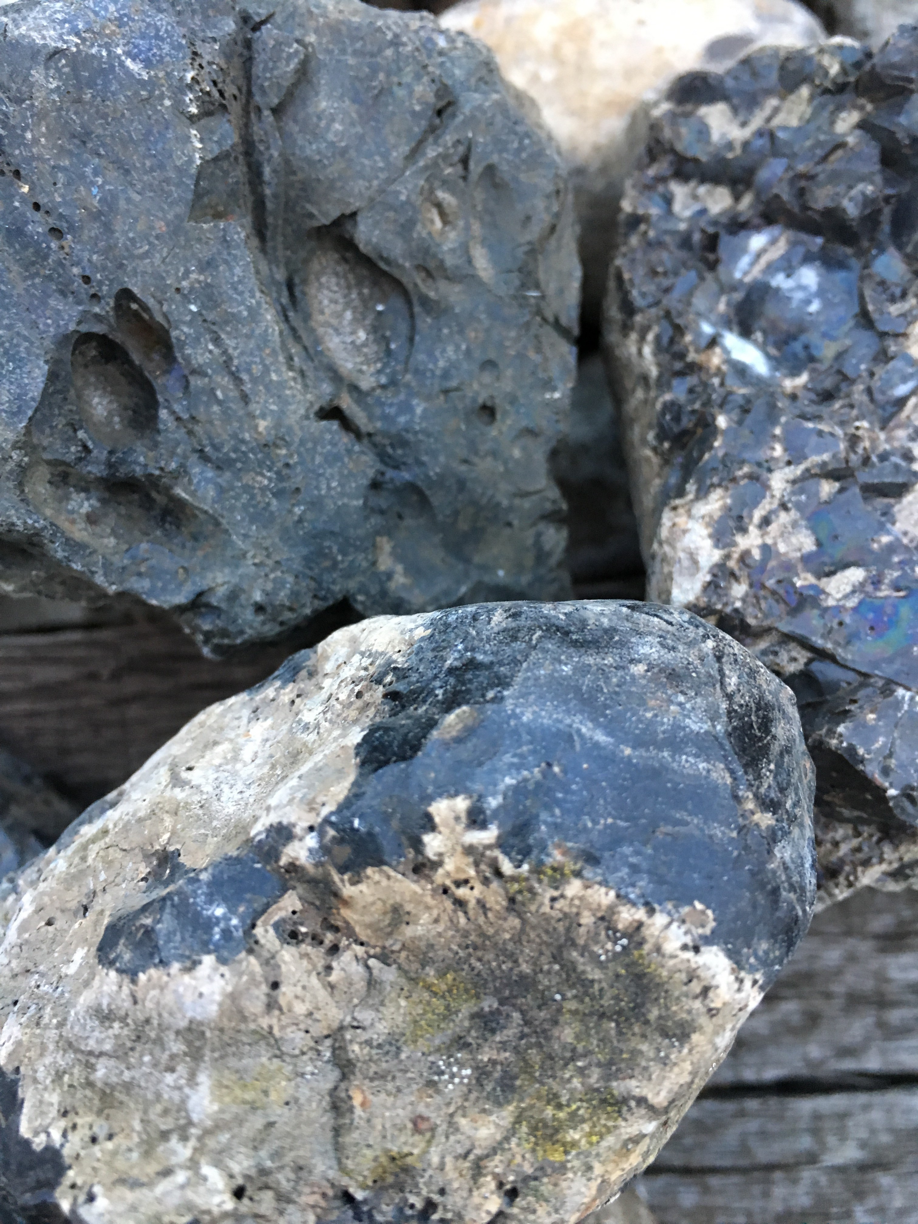

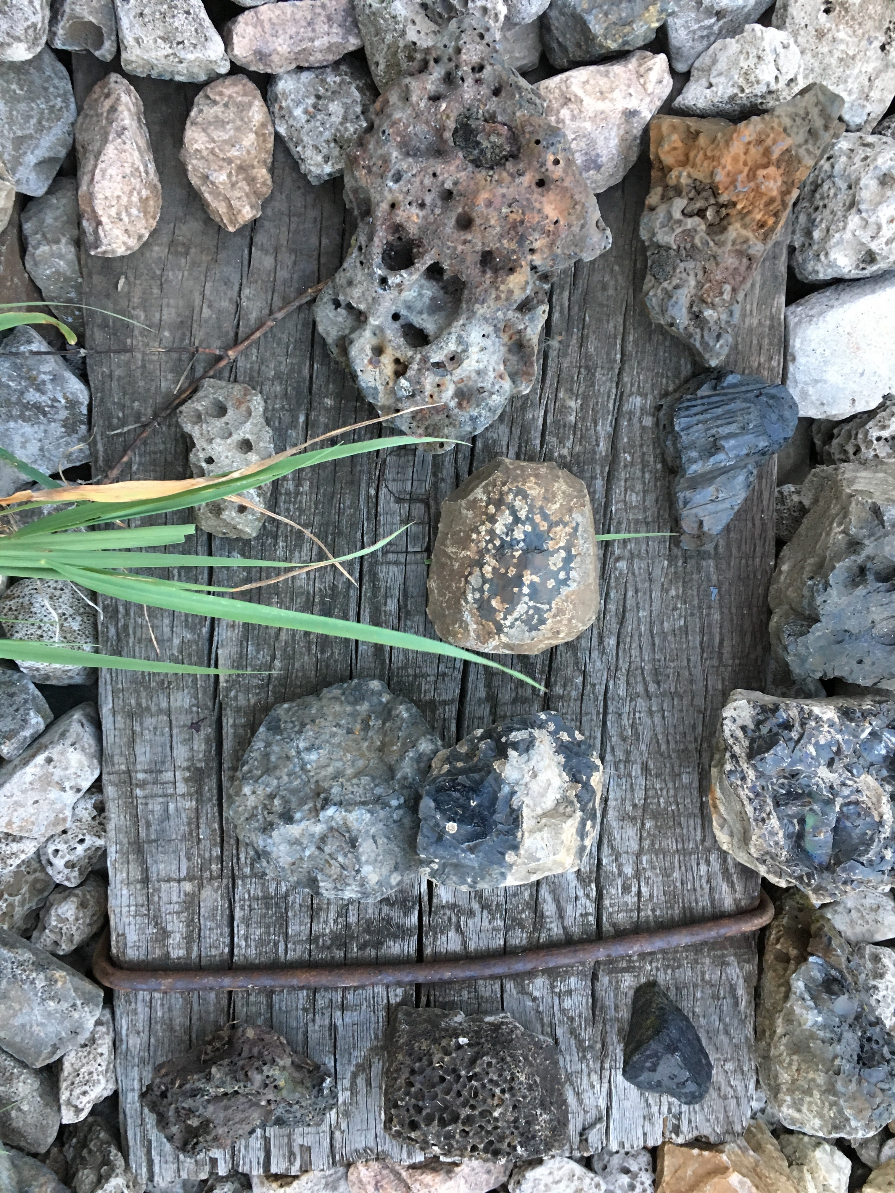

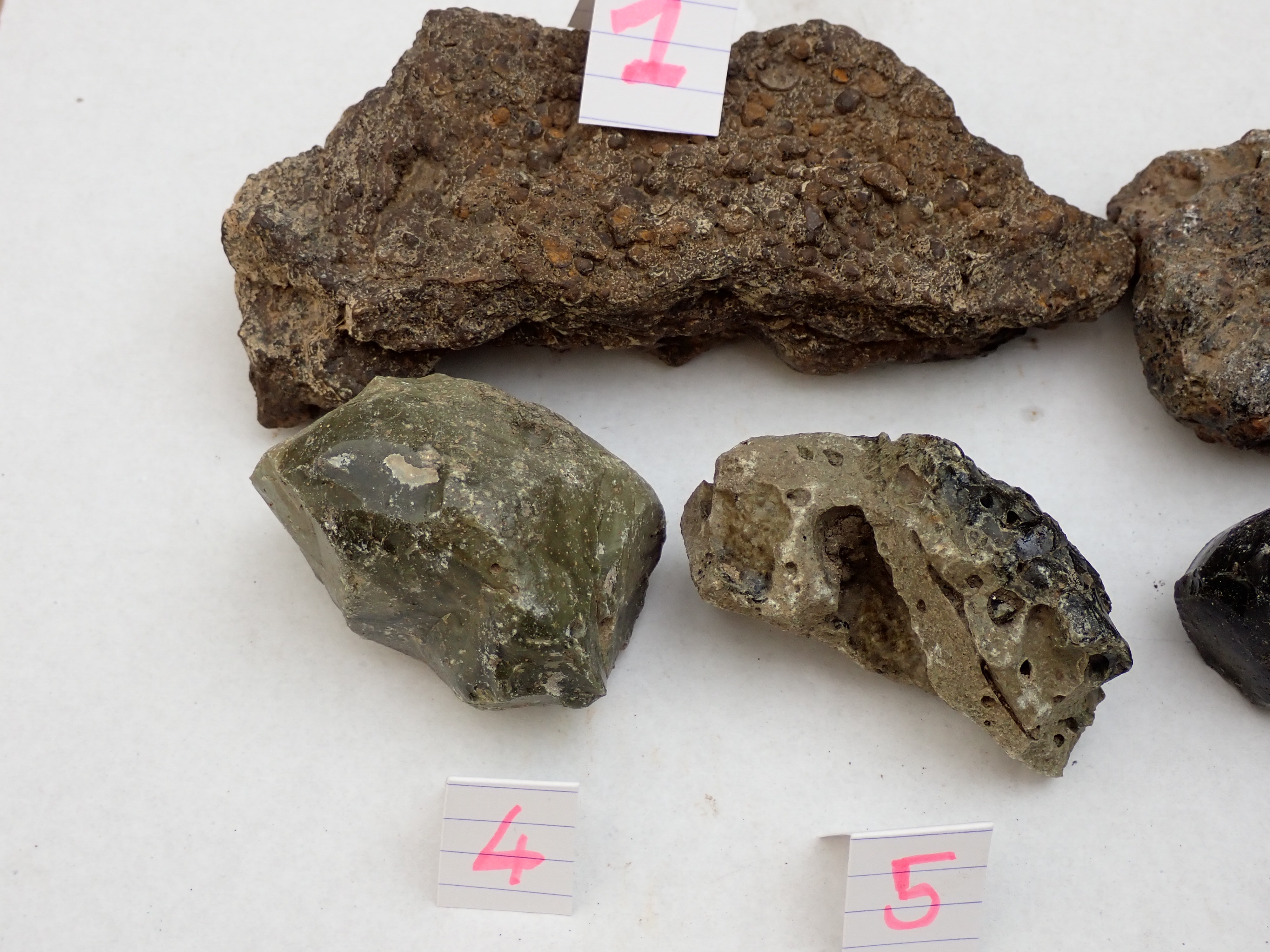

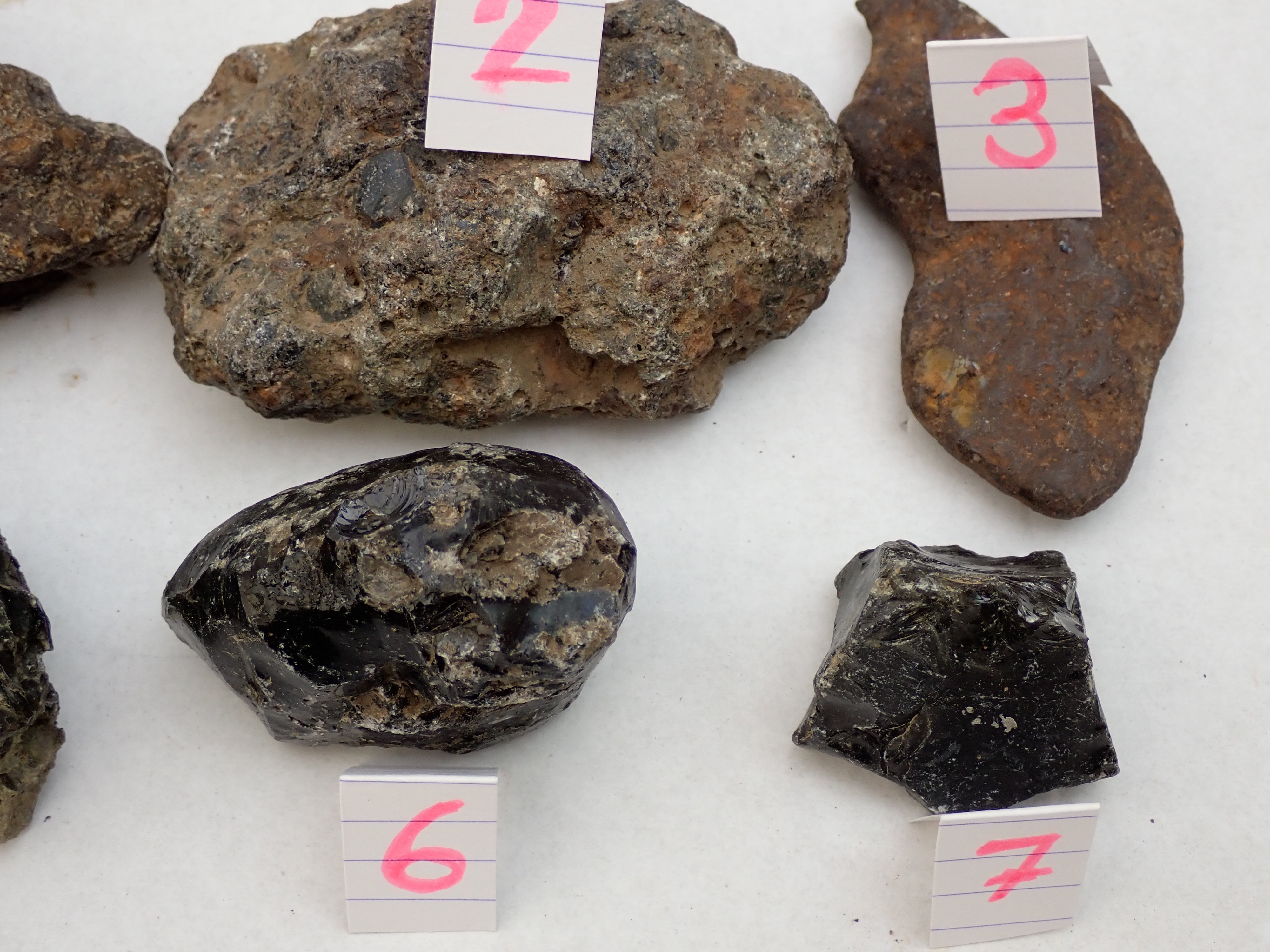

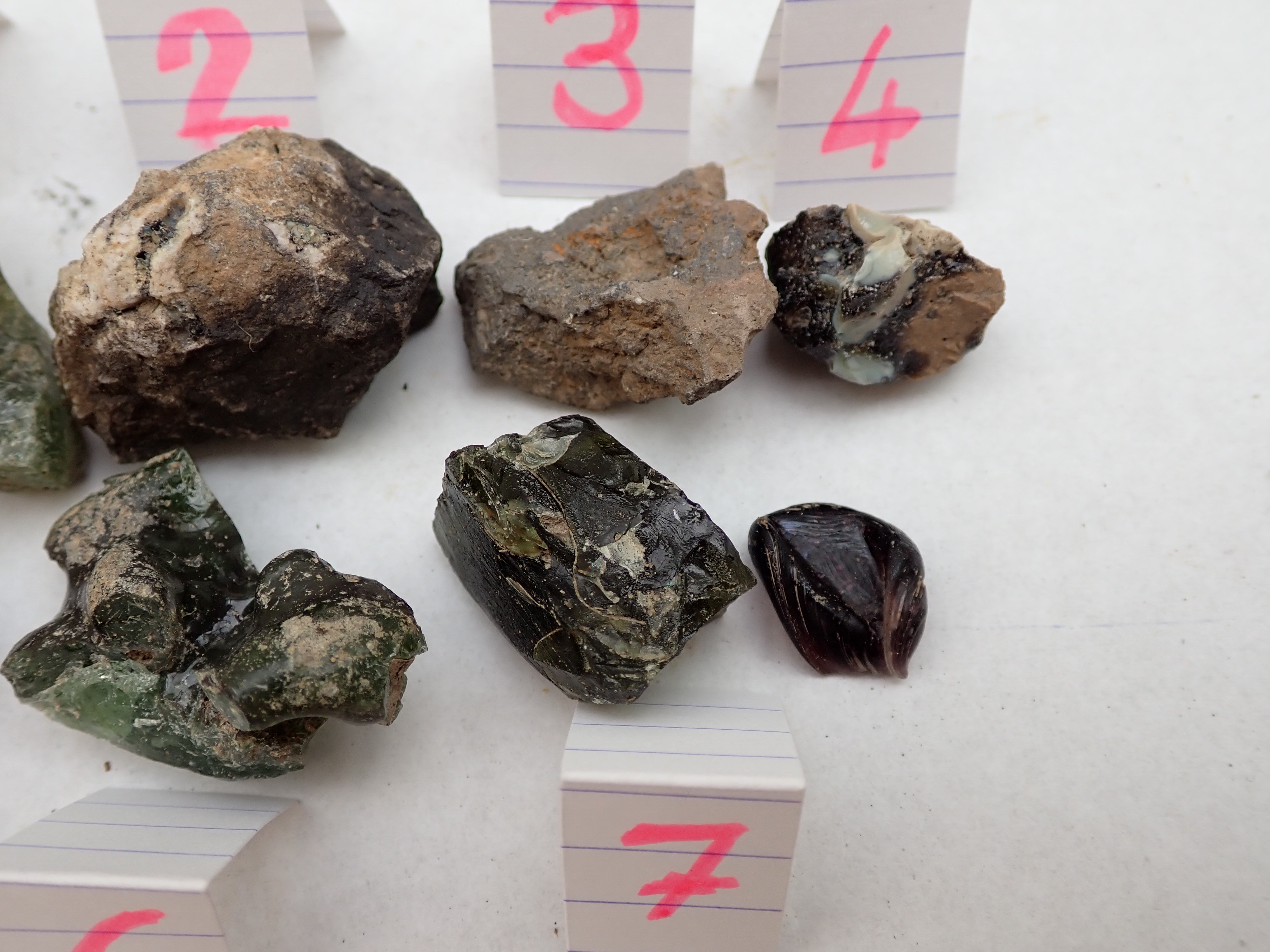

et j'ajoutes ma collec de scories pour la peine :
1_riche en fer, peu de silice, origine 84 je crois
2_davantage de silice
3_morceaux naturels de l'Etna et Vésuve (?)
4_verre fondu, origine 84 (on y trouve beaucoup de ce type de verre, parfois noir parfois très coloré genre turquoise etc)
5_scorie émaillée, atelier de céramique
6_7_scories de chantier bâtiment, 38
C’est intéressant, on parle rarement du Vaucluse à ce sujet.
Il y a pourtant eu une importante production de fer jusqu'au 19ème siècle.
J’ai quand même un doute sur les 2 premières photos et les 2 dernières : ça ressemble plus à des mâchefers qu’à des scories métallurgiques. Quelle est l’origine de ces cailloux ? Ont-ils été trouvés près de sites industriels connus ou au milieu de nulle part ?
https://www.ermina.fr/archeologie/Luberon.html
les premières dans ou autour du Colorado provençal, on y exploitait le fer, le verre, la céramique, les ocres, les oxydes...
les dernières on peut dire machefer oui, ce sont des morceaux tirés d'un chantier de construction, du matériau de comblement ou autre (en 38)

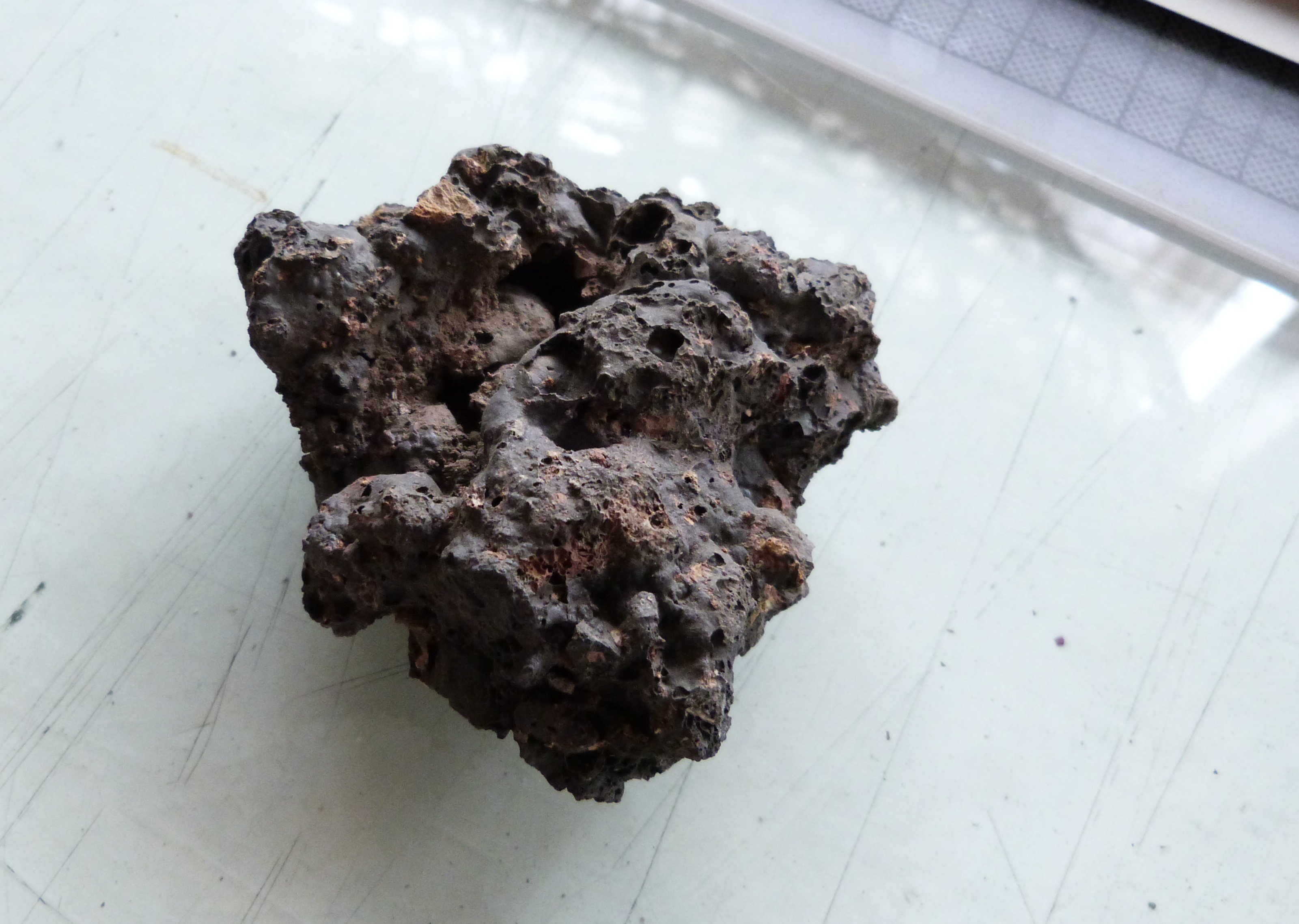

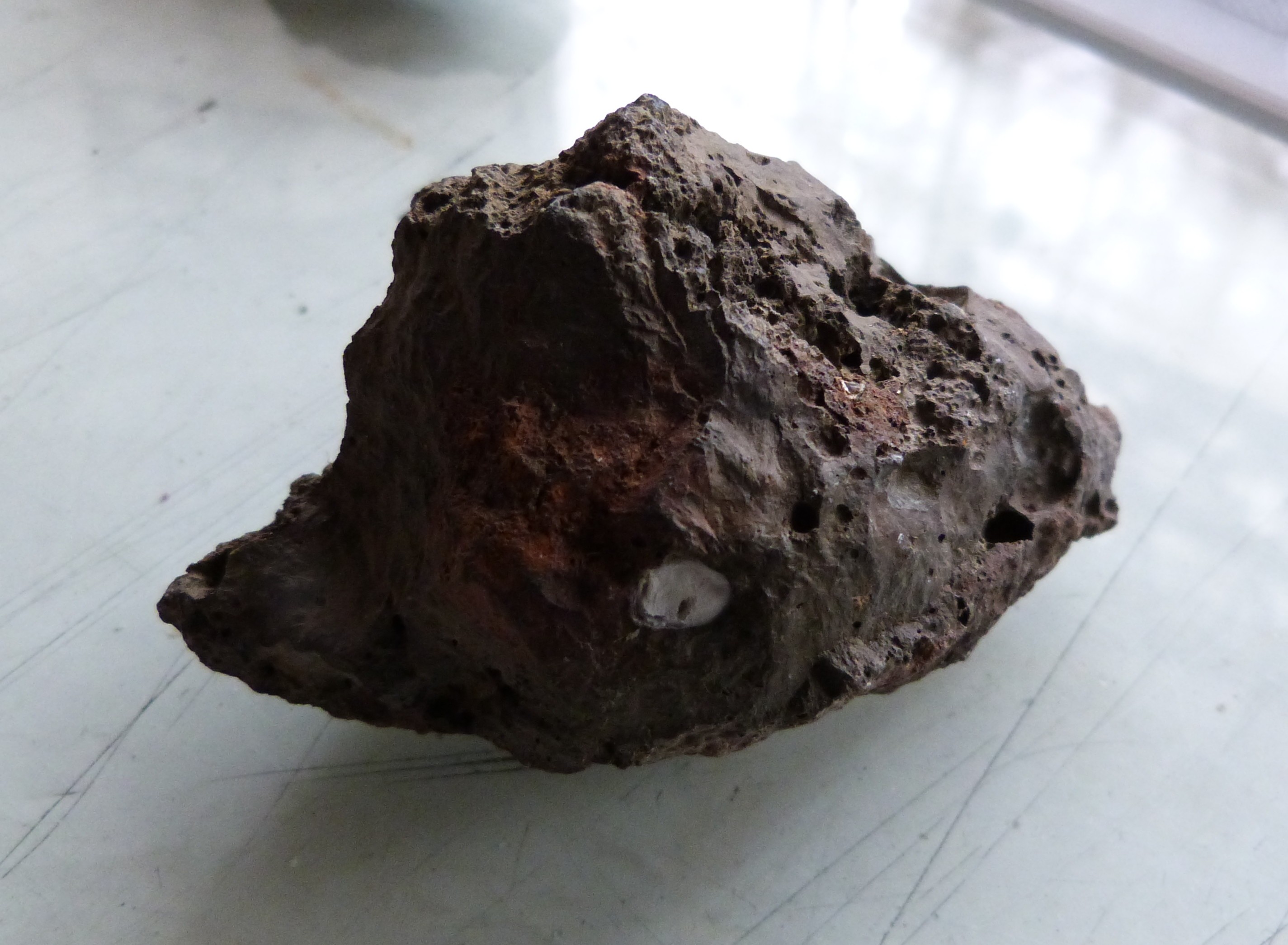

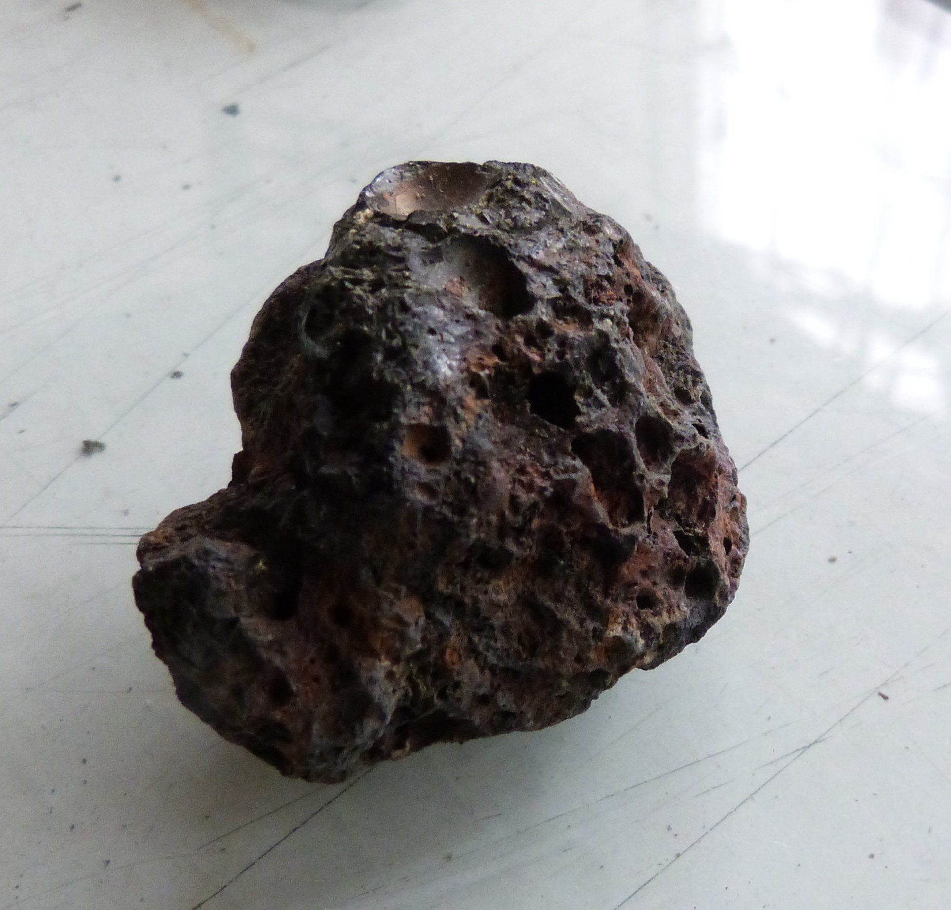

Un peu honteux avec ma photo merdique (comparée aux votres) mais bon...
Je ne sais pas si je suis dans le bon sujet:  ces "zobjets" ont été ramassés dans le même champ au nord de Périgueux.
Je soupçonne que Momo l'homo a mis sa patte sur les N°3 et 4 . Le 5 ?
pour les autres peu ou pas de ferraille mais des formes de dame nature.
La N° 6  est un petit montage que je met au pied de ma porte d'entrée quand un copain vient me rendre visite avec son chien.  L'effet est assuré quand après un regard réprobateur je me penche pour ramasser la chose à pleine main.
Ben quoi on peut rigoler un peu non?

Il y a 18 heures, cayron a dit :
Merci pour cette note d’humour très appréciée par les temps actuels.

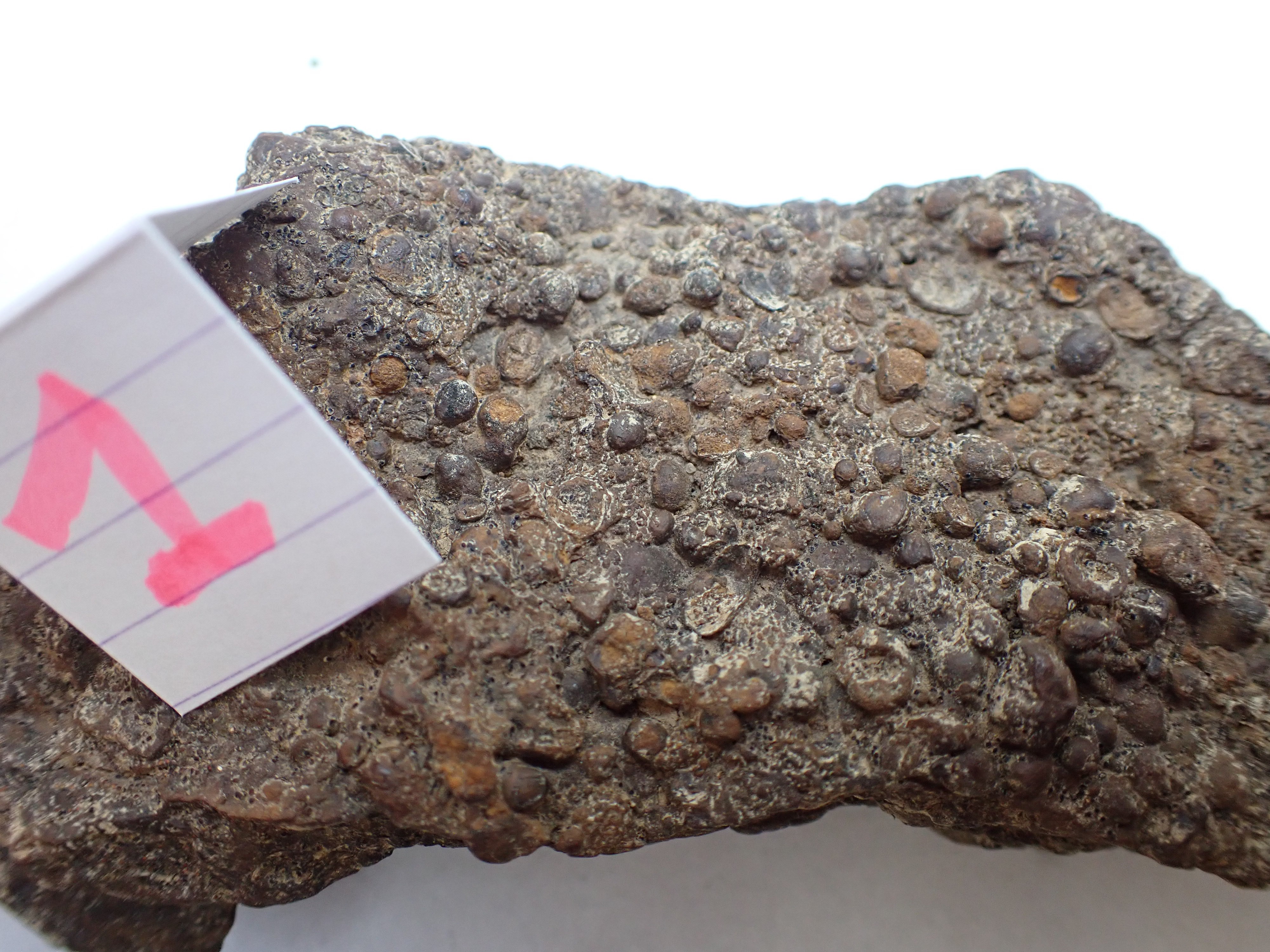

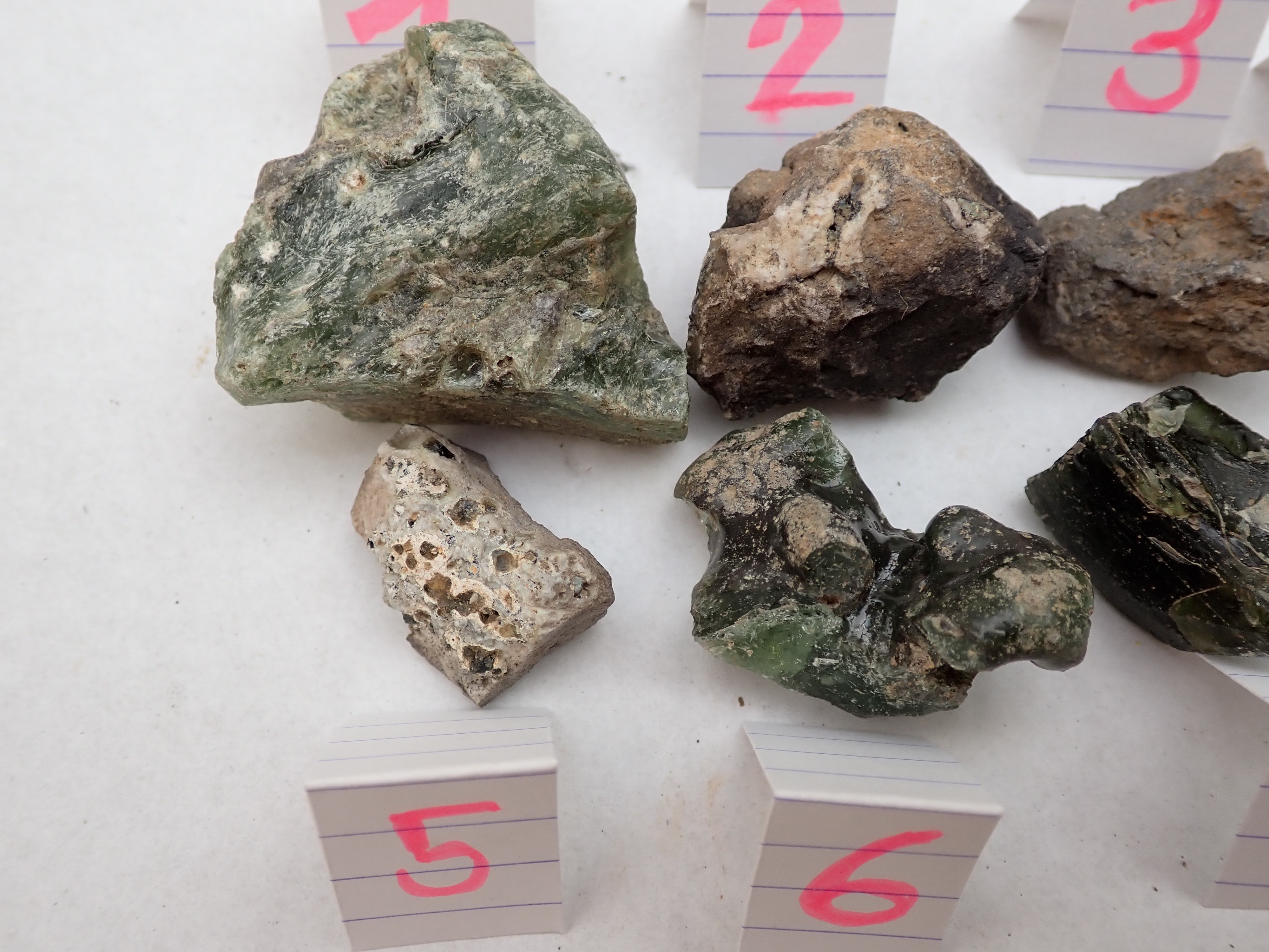

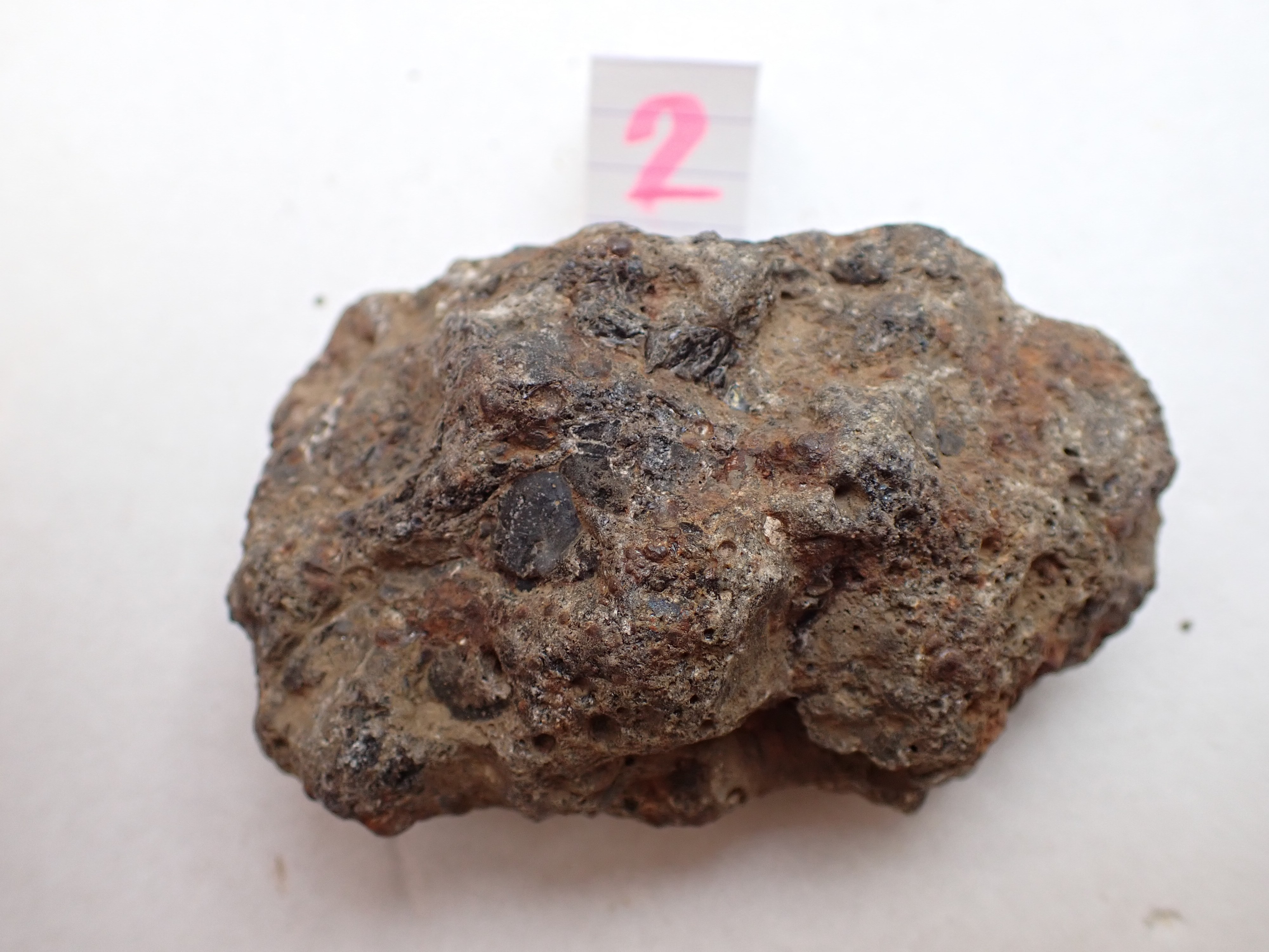

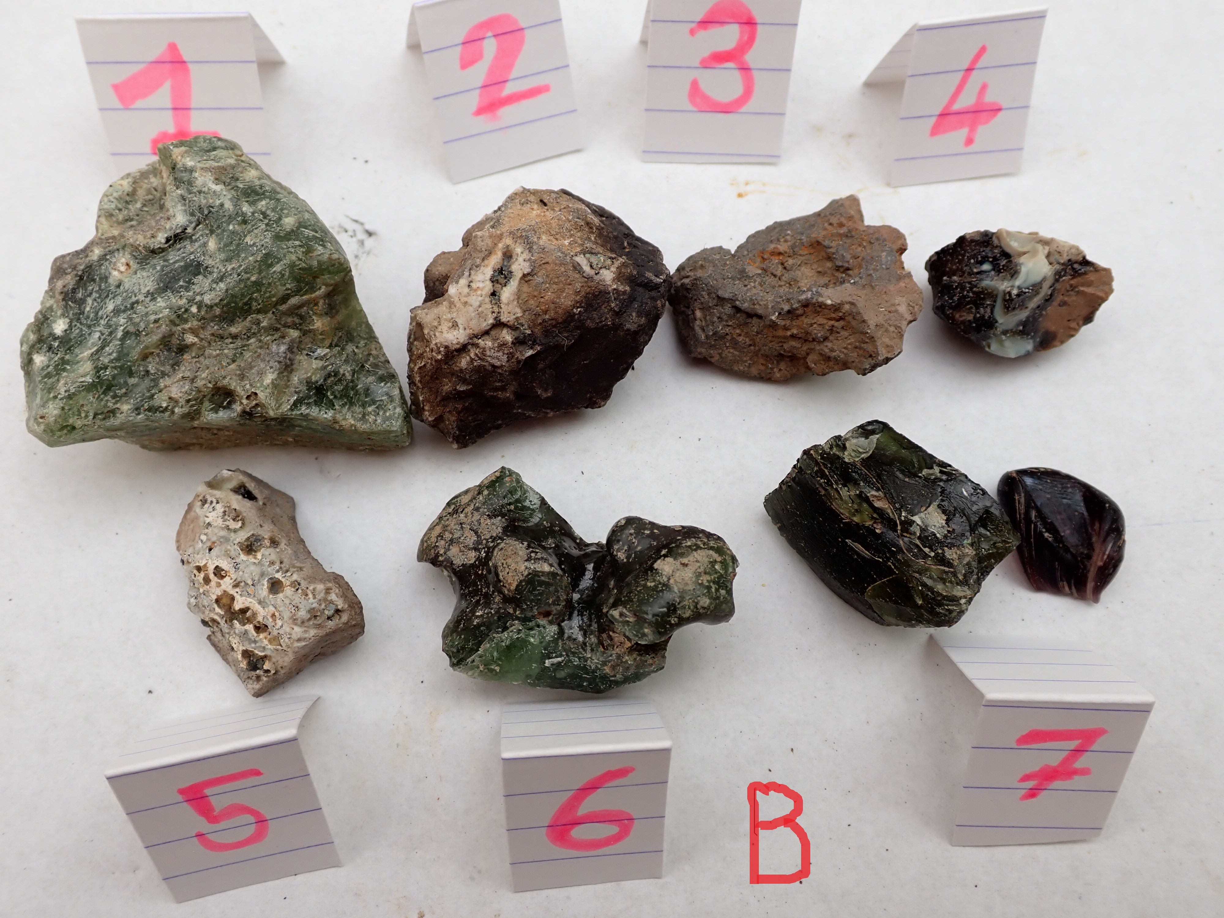

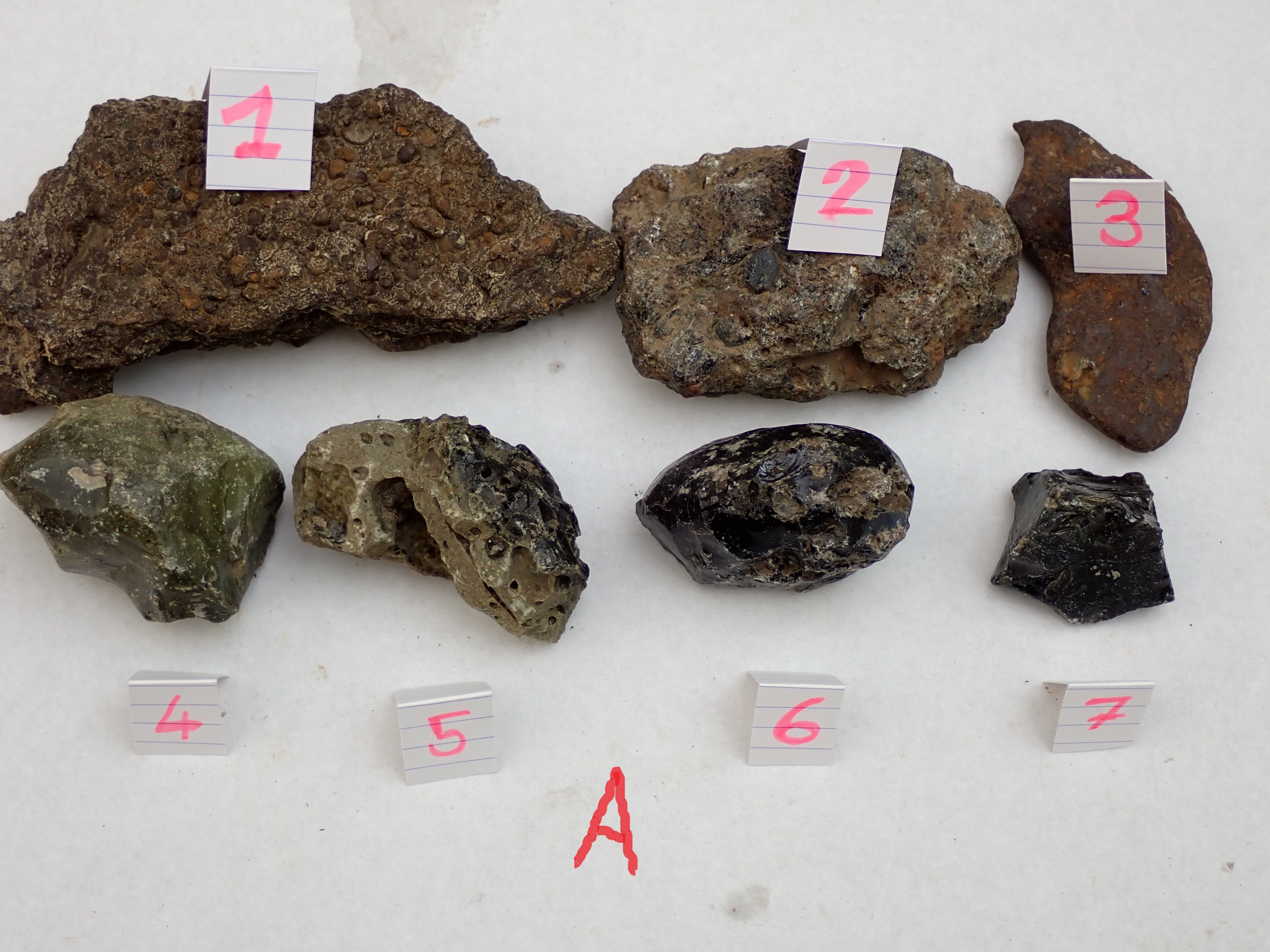

Bonjour a toutes et tous
Le sujet est intéressent ,j ai fait quelques recherches de terrain si il y a des commentaires je serais preneur
A -Forge de Fraisans :activité de 1365/1936
B- Verrerie de la Veille Loye :activité de 1295/1931
Je m attendais a plus de différence entre les divers résidus !
En le 1 c est du minerais de fer de la région.
Fred

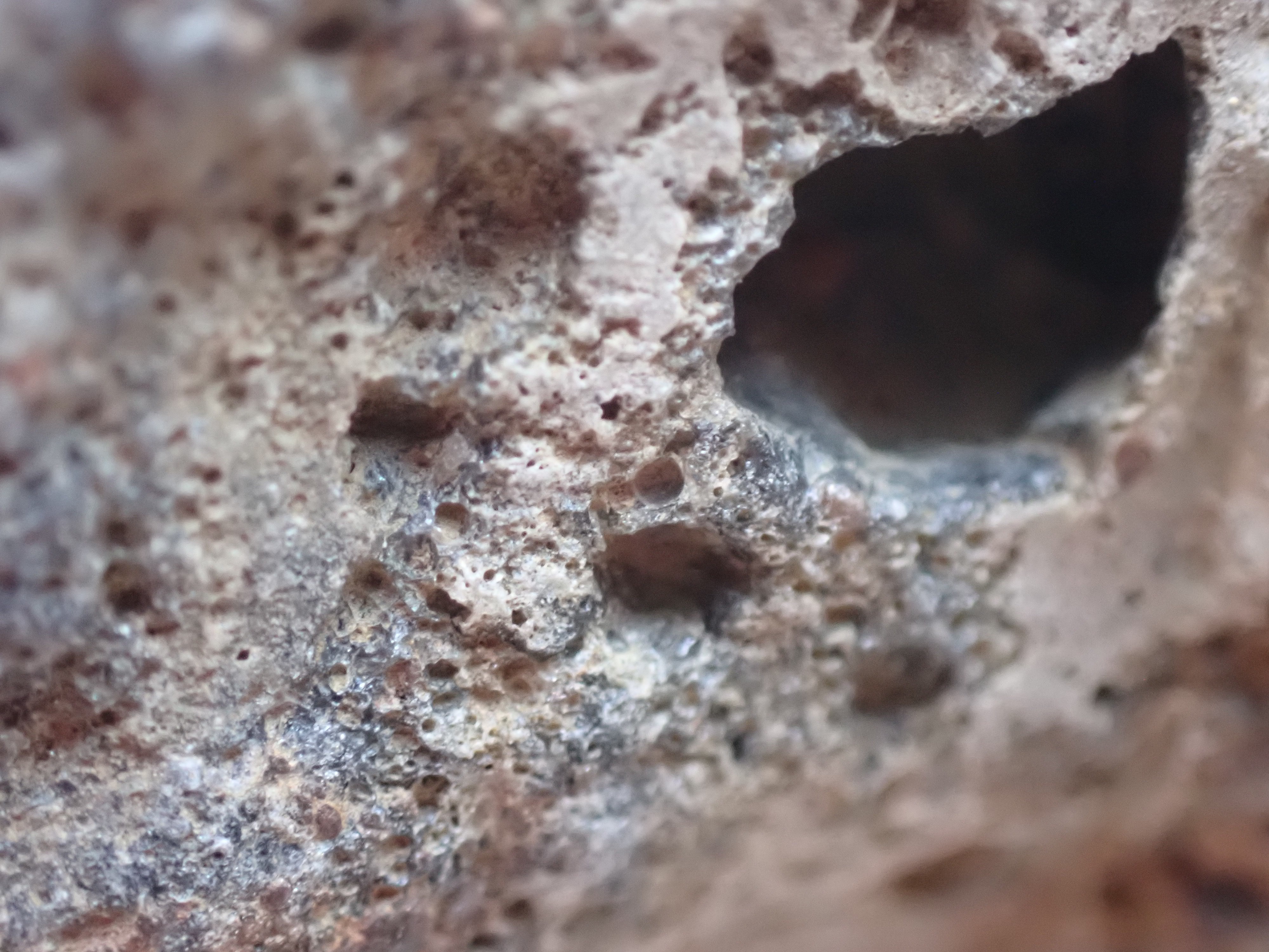

À Fraisans, il y avait un haut-fourneau, les cailloux A4, 5 , 6 et 7 sont typiques des scories des hauts-fourneaux au charbon de bois.
Ces scories ressemblent souvent à des bouts de verre, il n'est pas facile de les distinguer des résidus de verreries.
Les A1, 2 et 3 font plus penser à des restes de minerai.
Le A2, j'ai l'impression que c'est plus compliqué. Il y a des bulles par endroits mais ce n'est pas homogène, ça ne ressemble pas vraiment à une scorie. Je dirais plutôt un fragment de paroi de four.
Oui en effet la A2 est différente, il y a des inclussions noires !
Pour la B ceux de la verrerie ,avec une bonne lampe en vois a travers sa pourrais aider a différencier avec ceux de métallurgie !!!!
les scories de métallurgies noires brillant le lumière passe pas si bien a travers ..

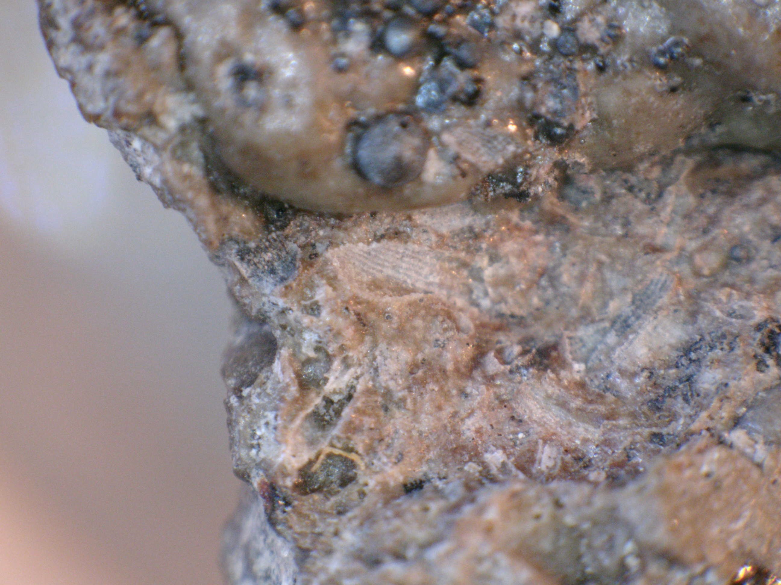

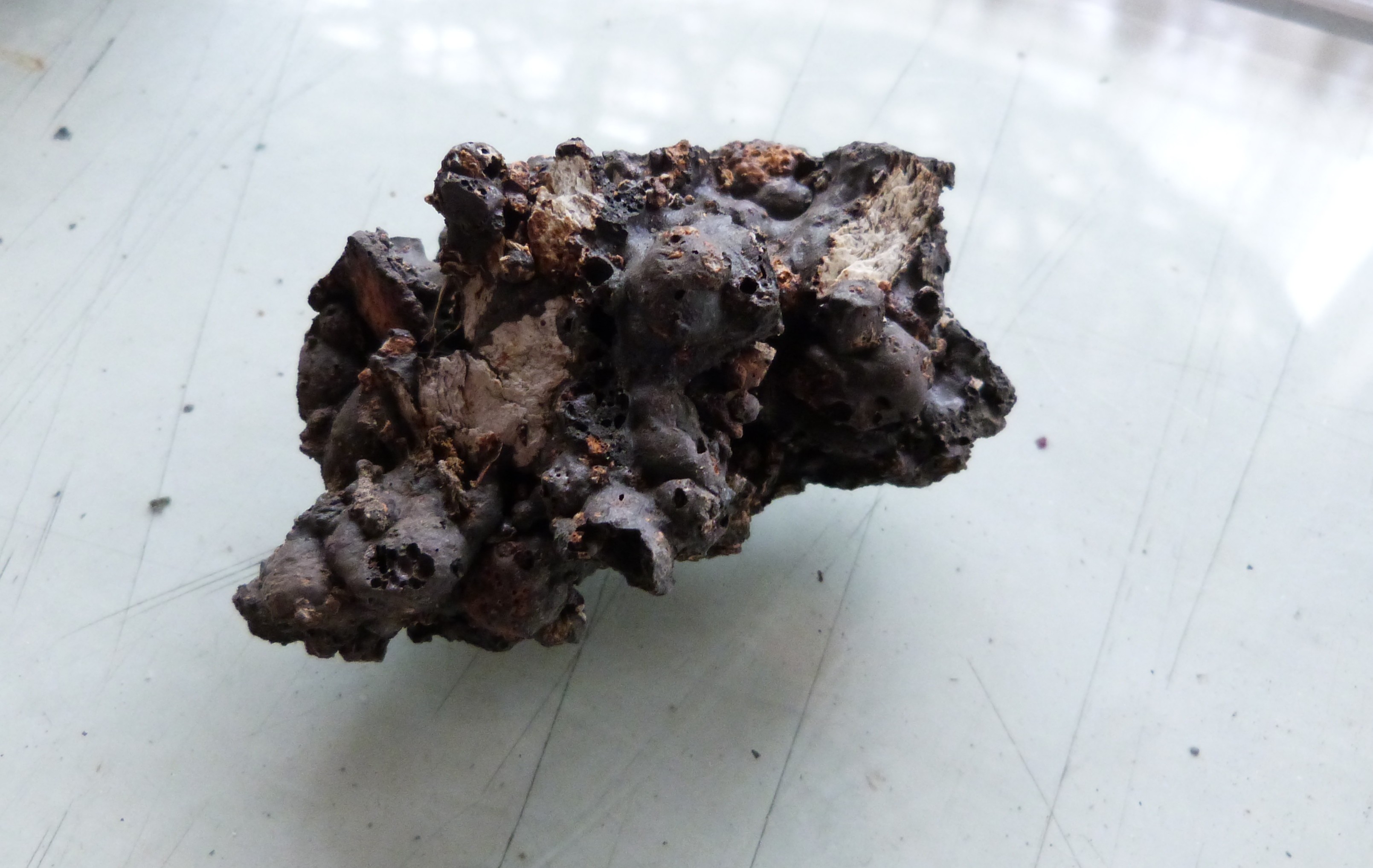

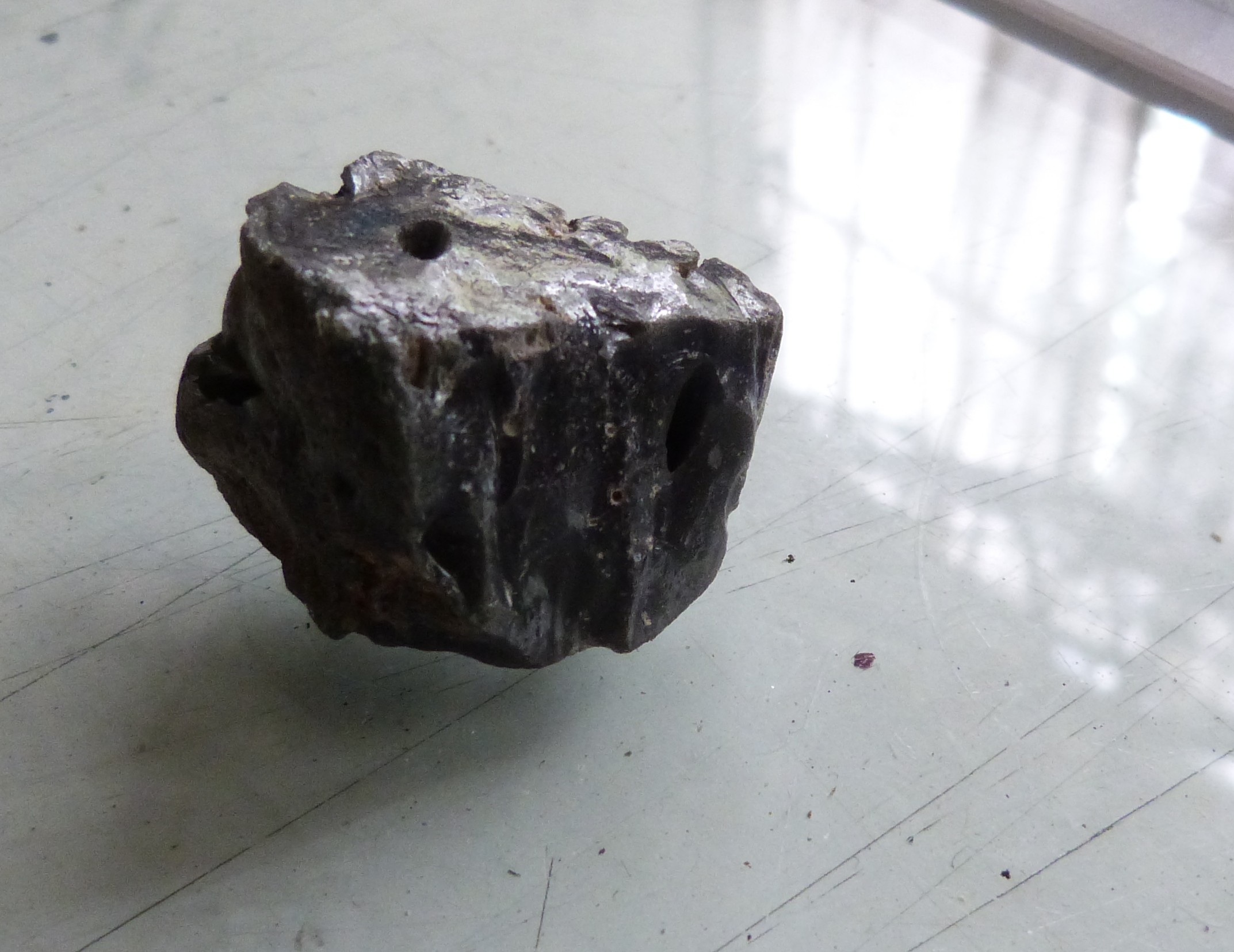

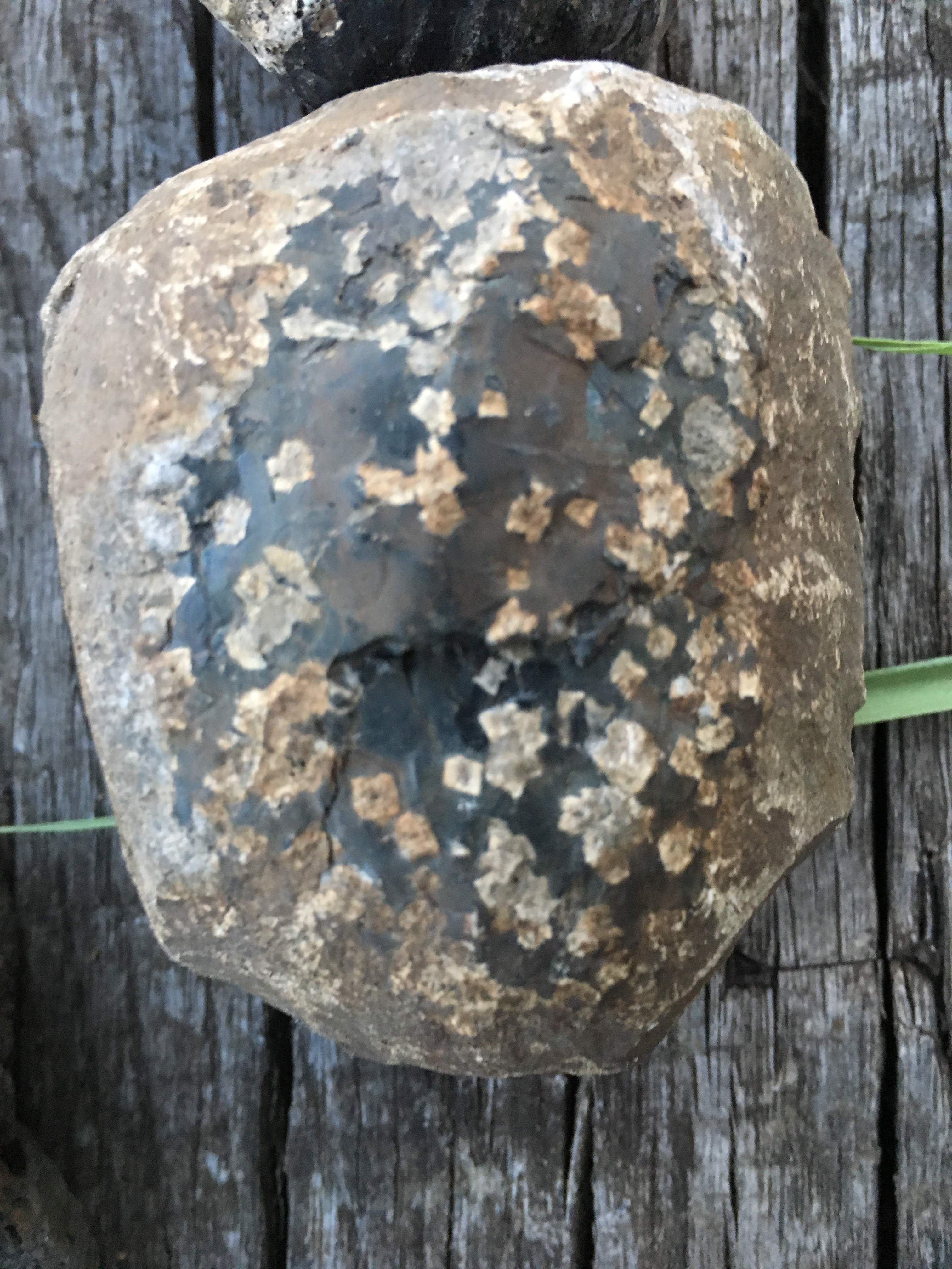

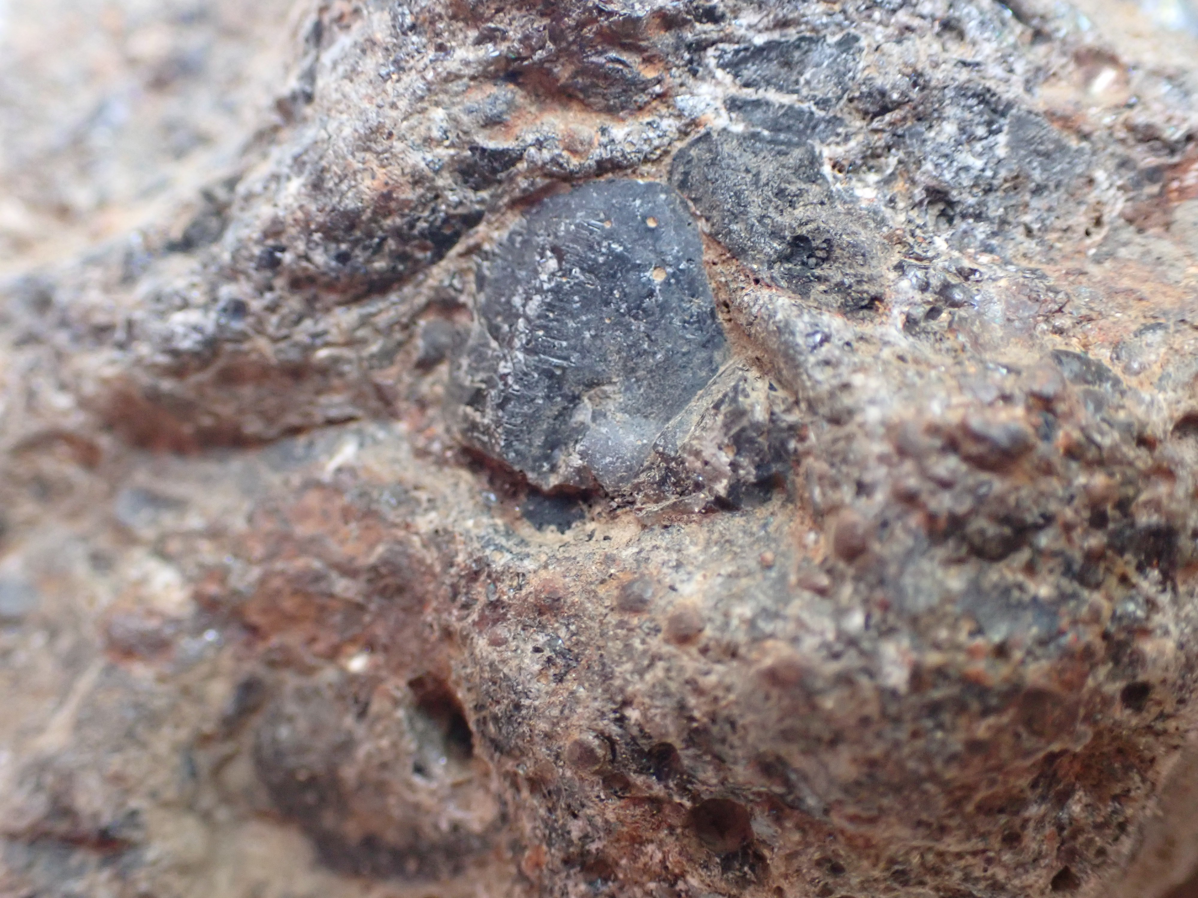

Le 29/09/2017 à 19:07, gaeldeploeg a dit :
Une vue de mon gisement de pseudo météorites:rolleyes:
image.jpgUn échantillonnage rapide
image.jpgEt, une grosse surprise pour moi. Il y a des cristallisations en section!
image.jpgMême des macles en croix!!!
image.jpgAlors merci mr42 Pour ce sujet et la :yes3:révélation qui en découle: ce prolifique gisement. C'est génial.

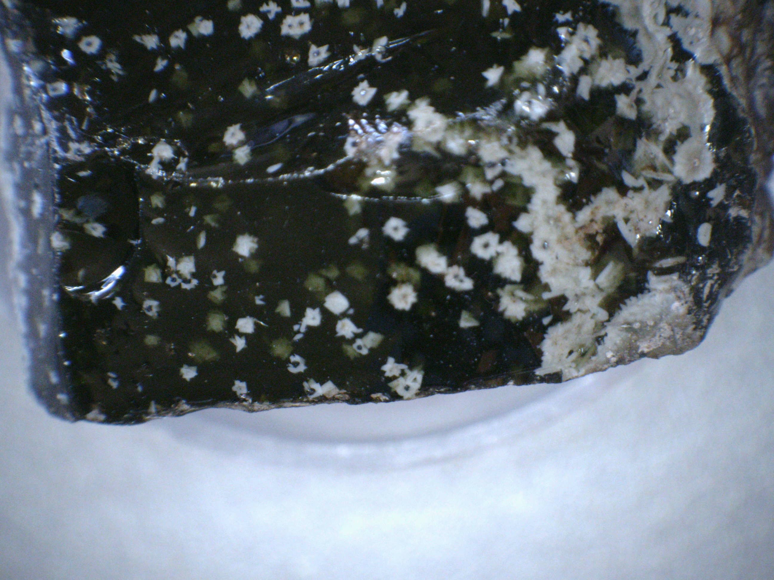

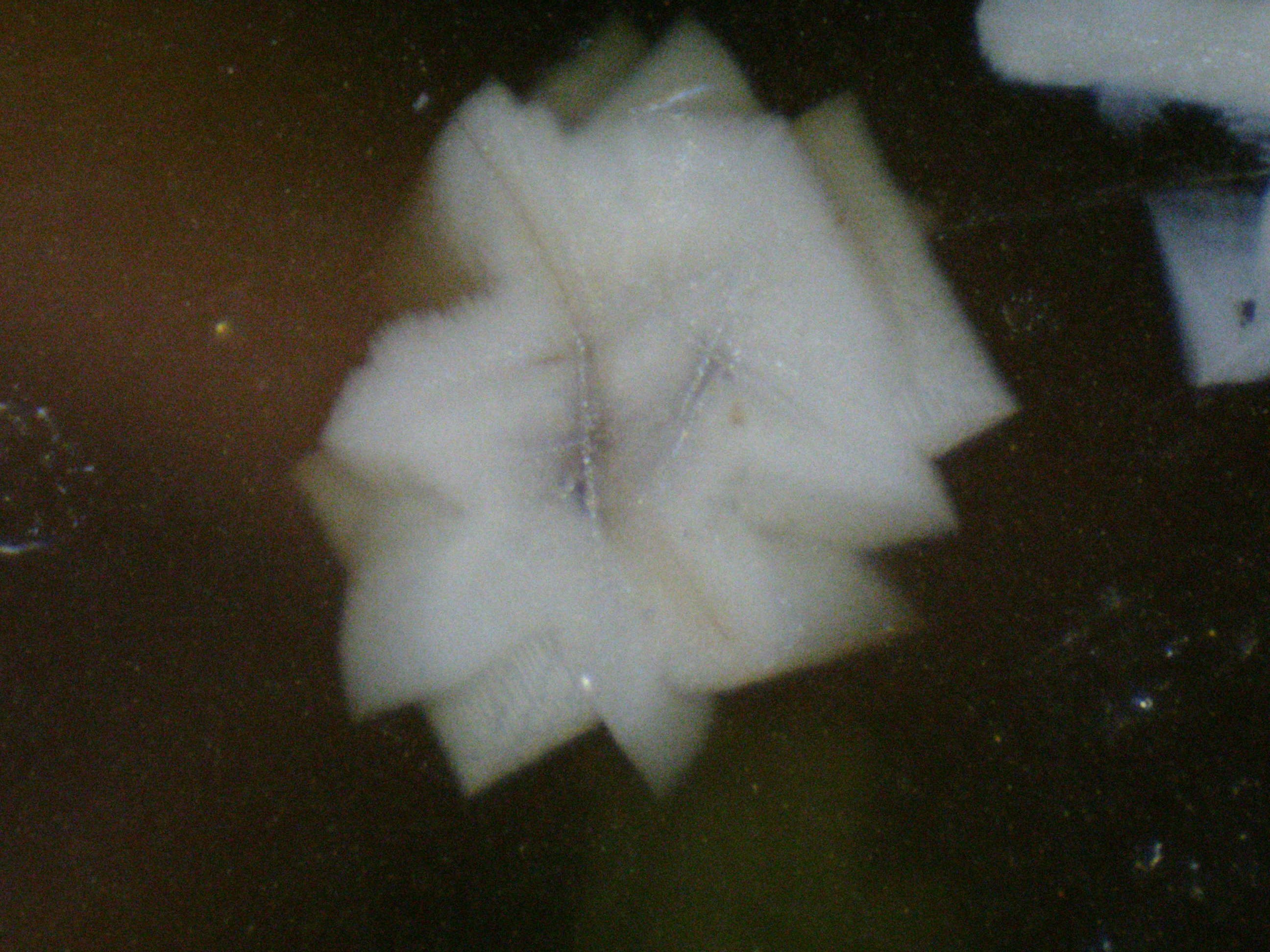

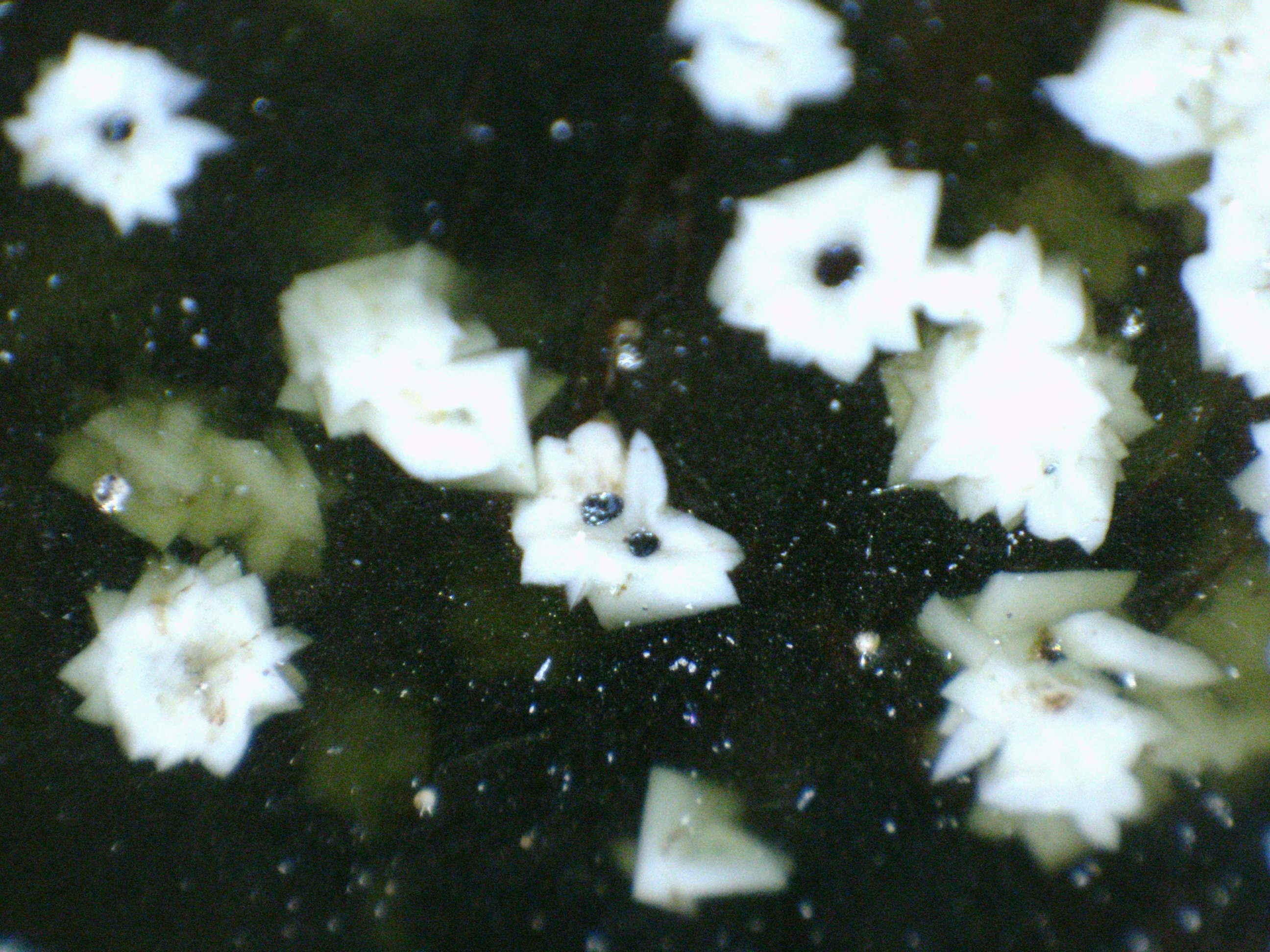

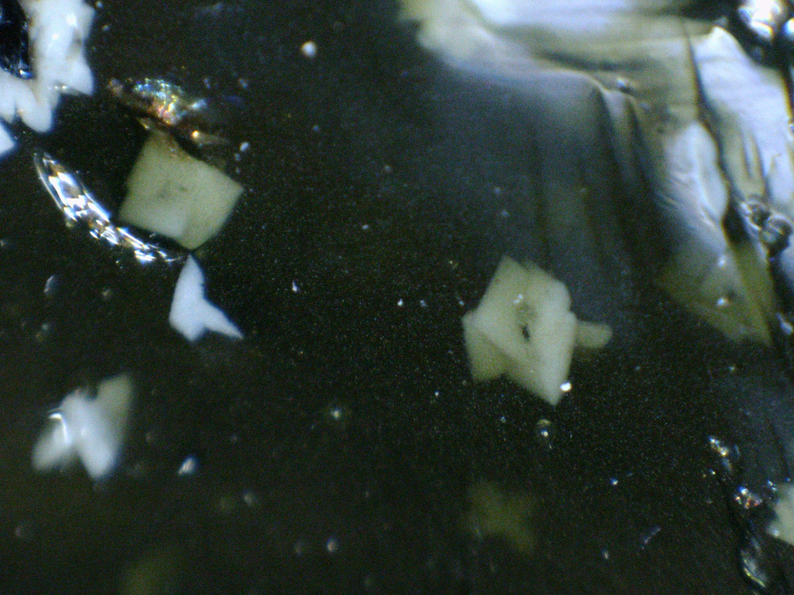

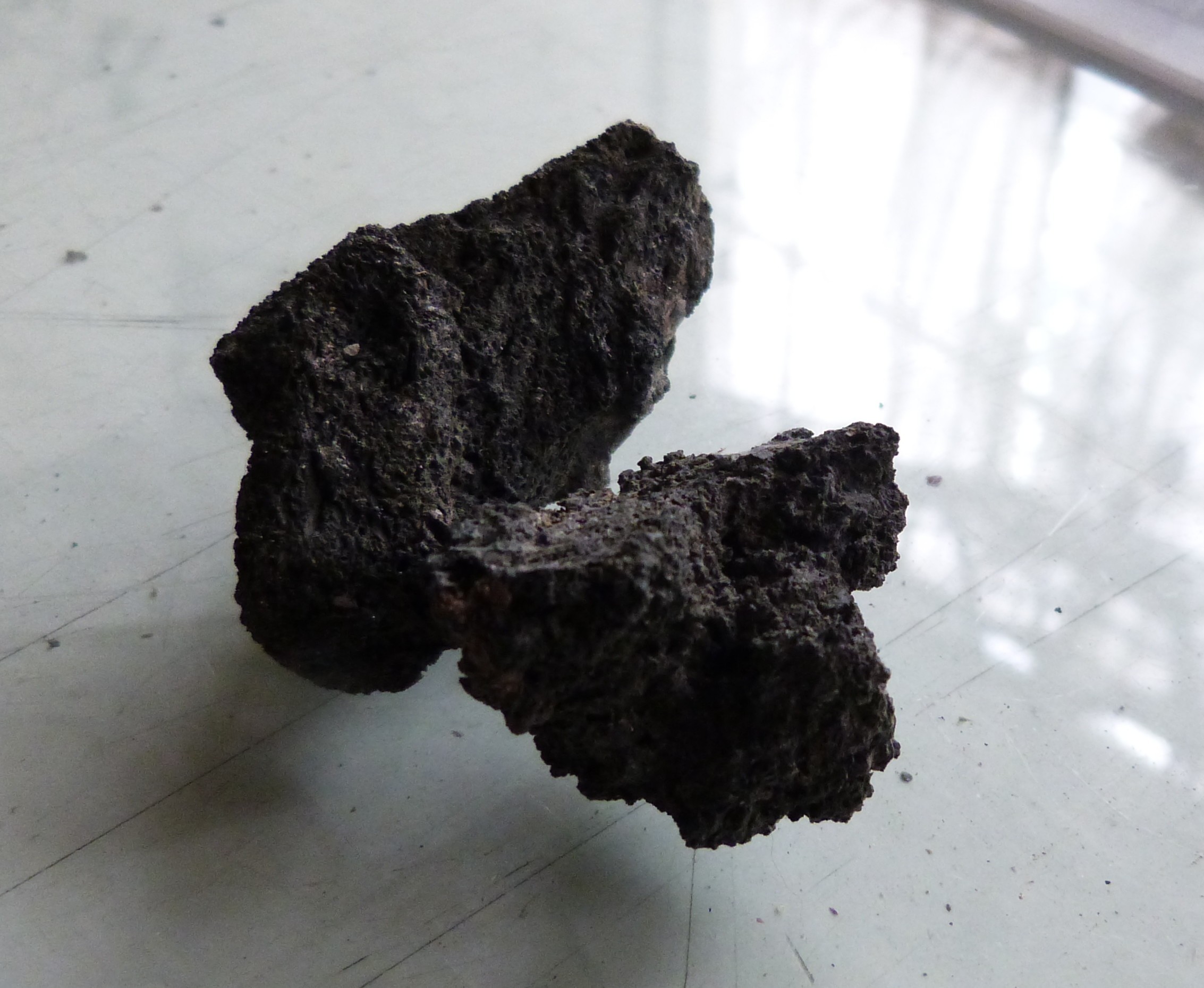

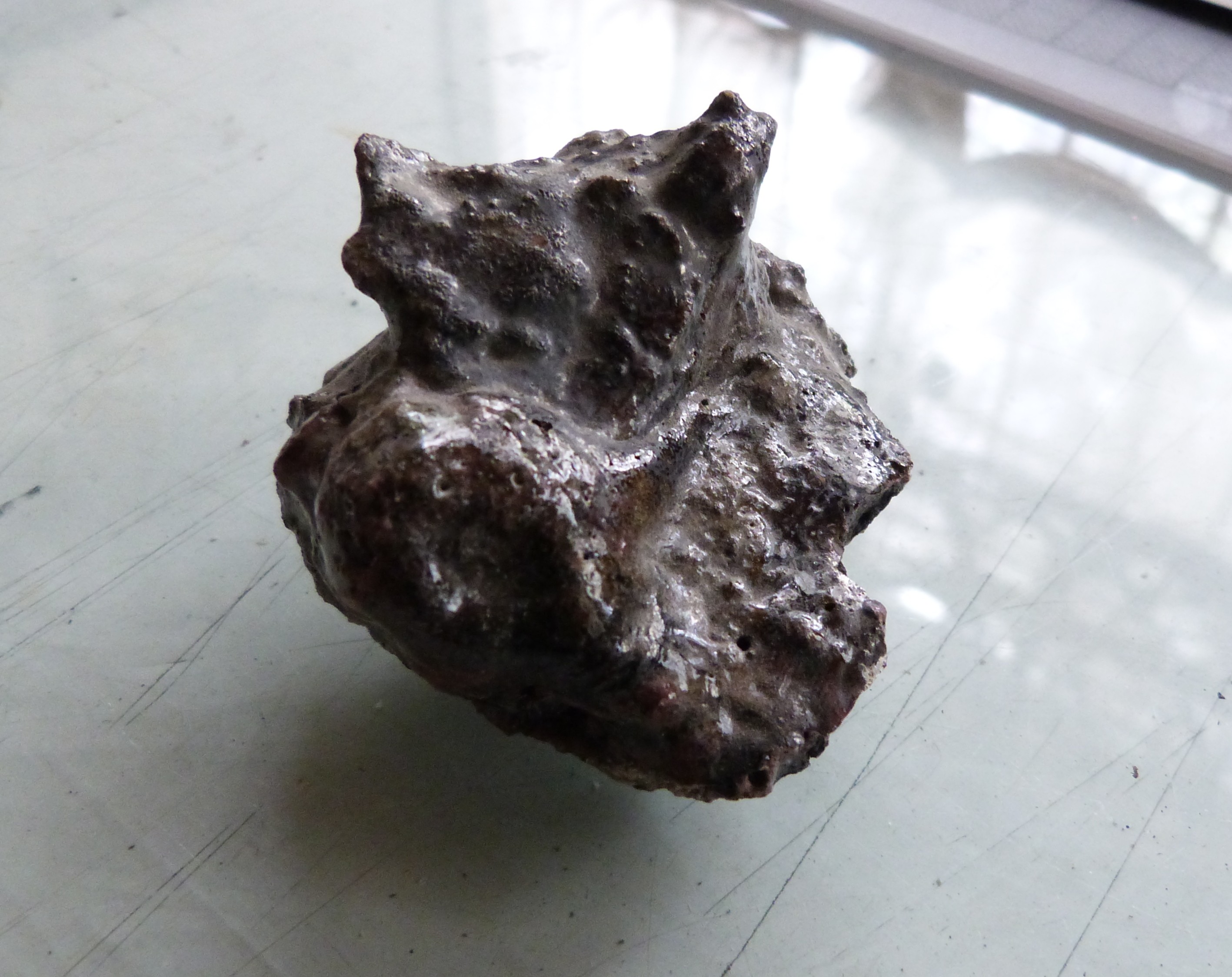

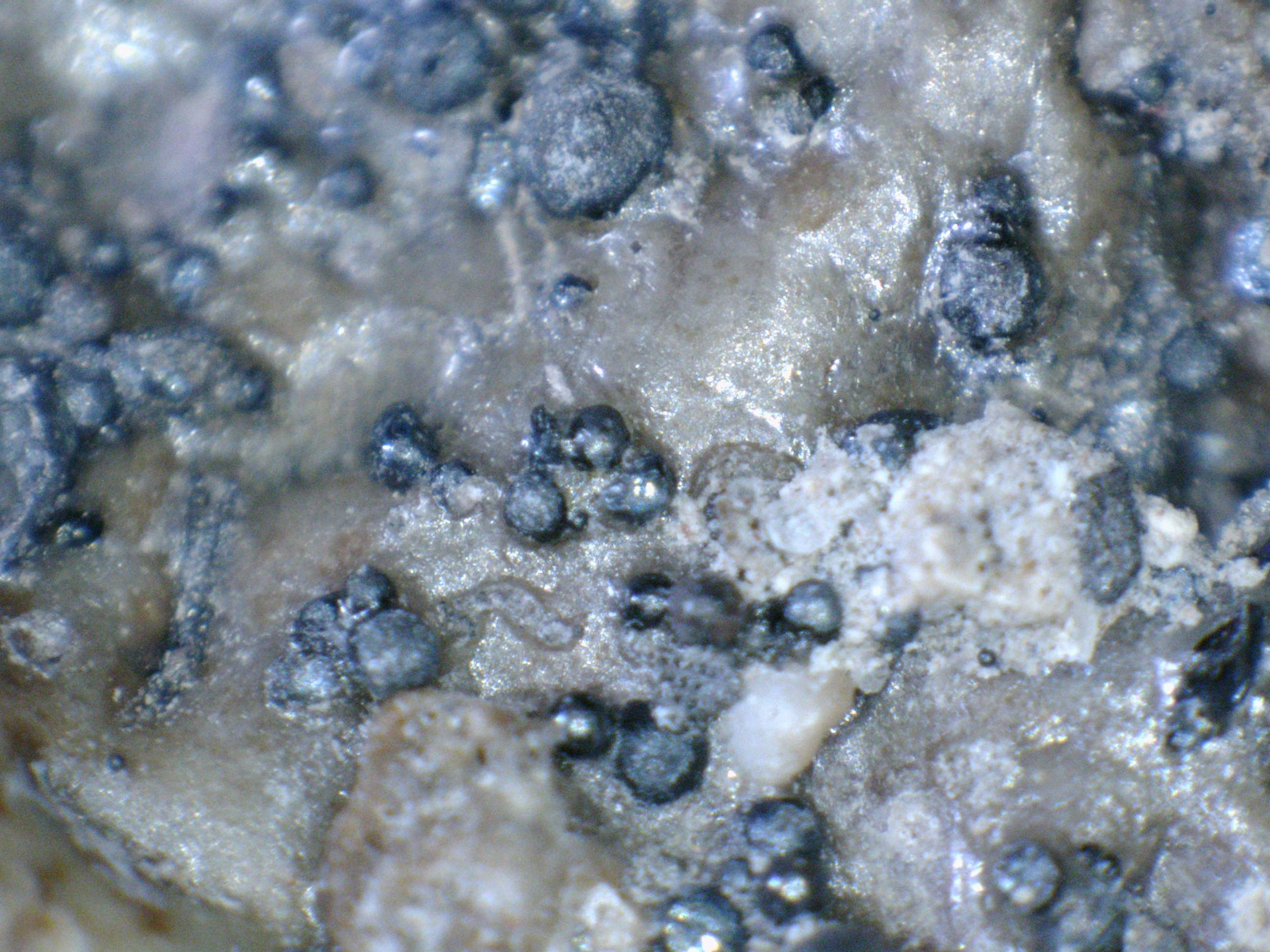

je ressort des oubliettes le post sur les scories avec une trouvaille proche de celle de gaeldeploeg.
Par simple curiosité j'ai ramassé un bout de verre provenant d'un remblai routier et j'y ai découvert des cristaux blanc. Ceux-ci ont « poussé » sur des grains métalliques. Ils forment souvent des macles en croix. Le verre a une couleur de verre de bouteille. Cristaux blancs et grains métalliques ne sont pas rayés par une aiguille en acier. En surface du verre, le métal présente des billes (parfois creuses) et parfois en début de cristallisation.
Il me sembles difficile de déterminer, sans une analyse fine, quels minéraux sont présents ; mais je m'interrogeait sur le « comment » et la durée de formation de ces cristaux dans une banale pâte de verre.
