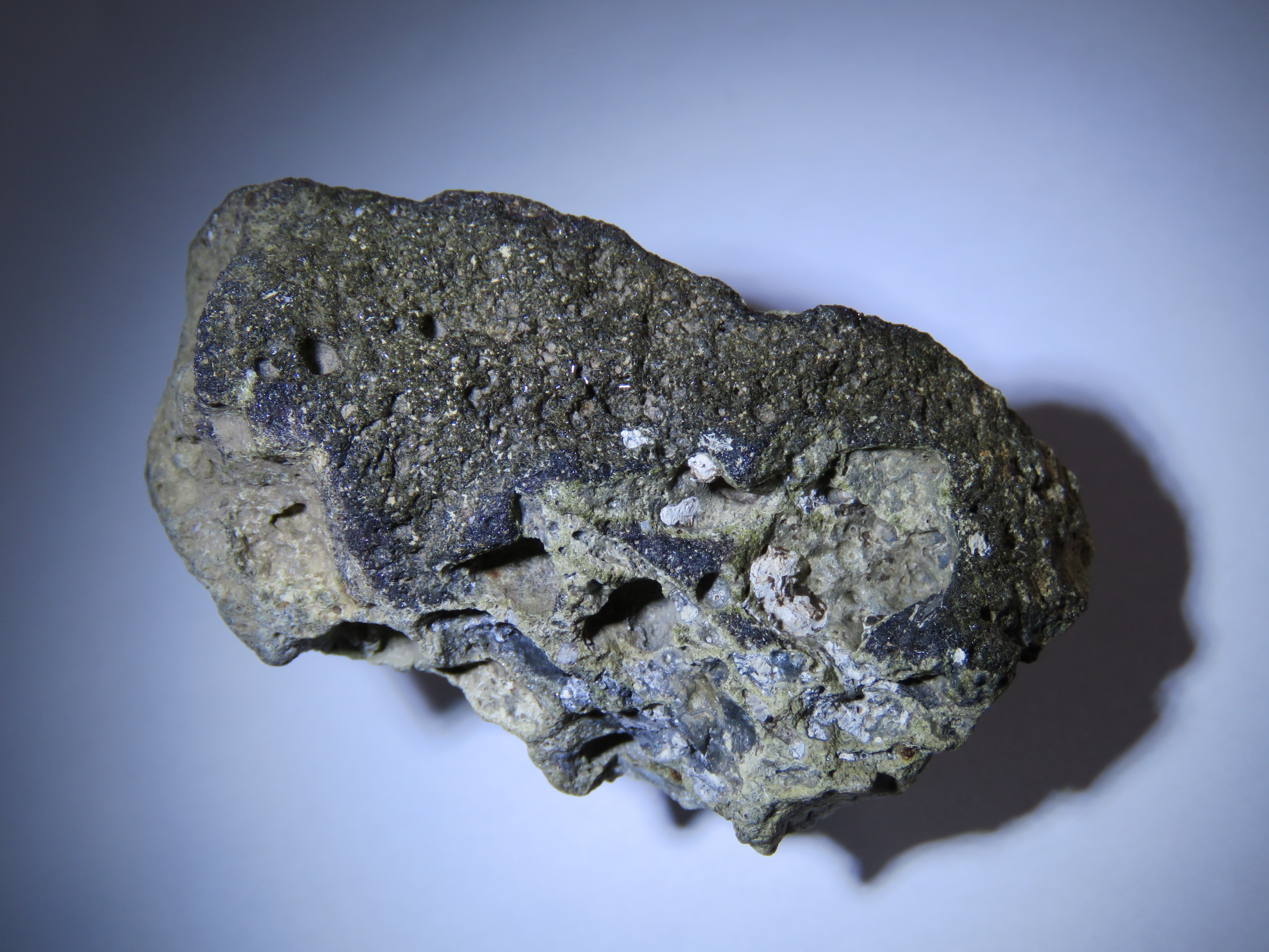

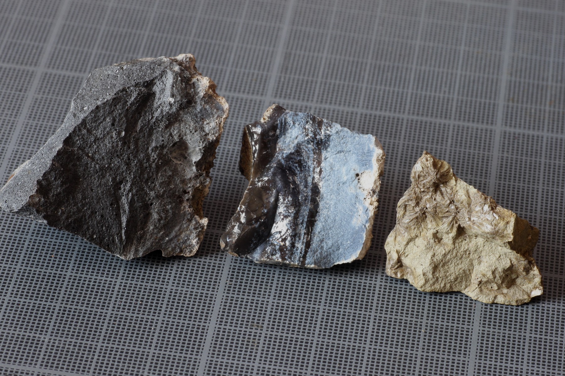

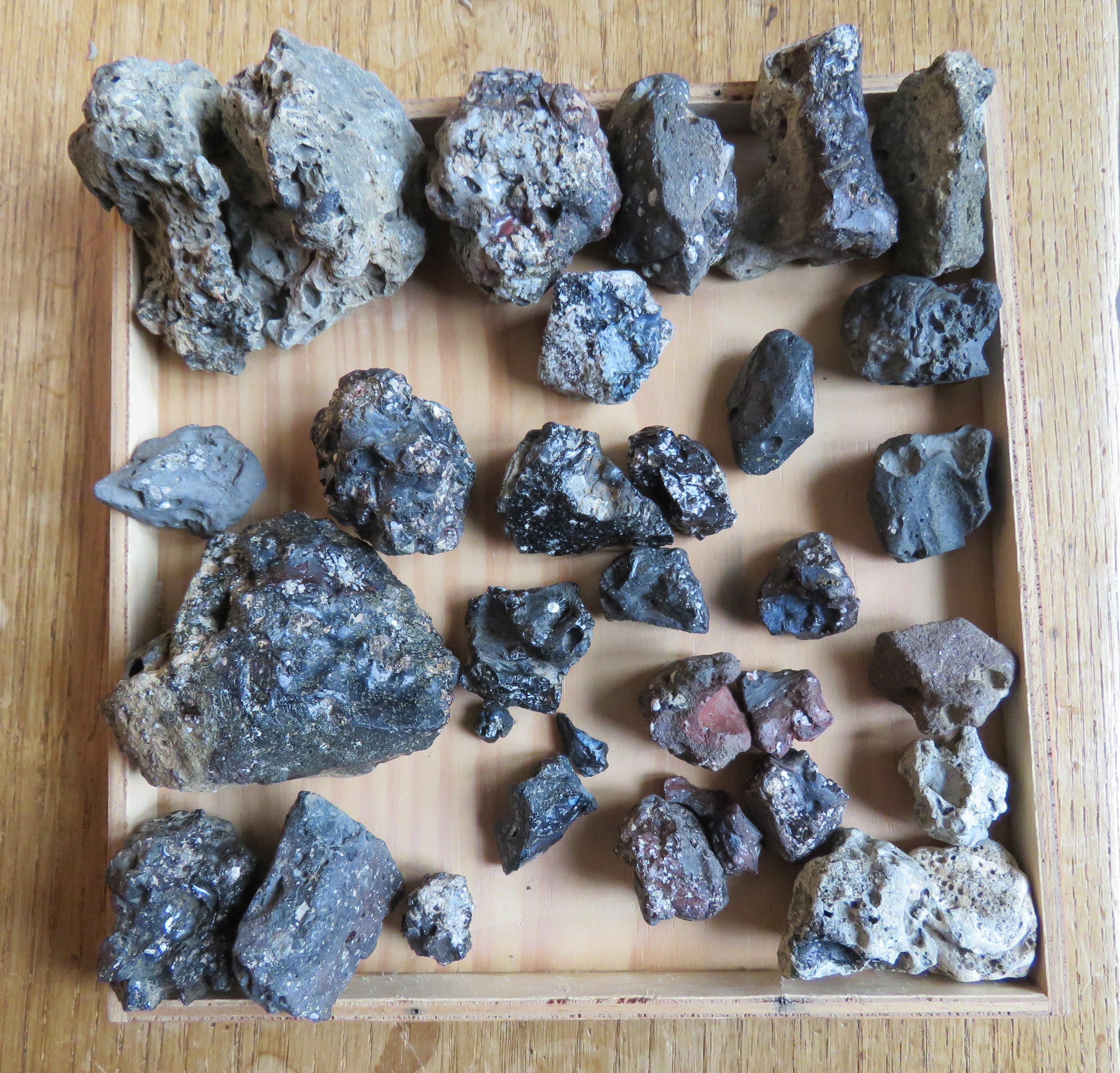

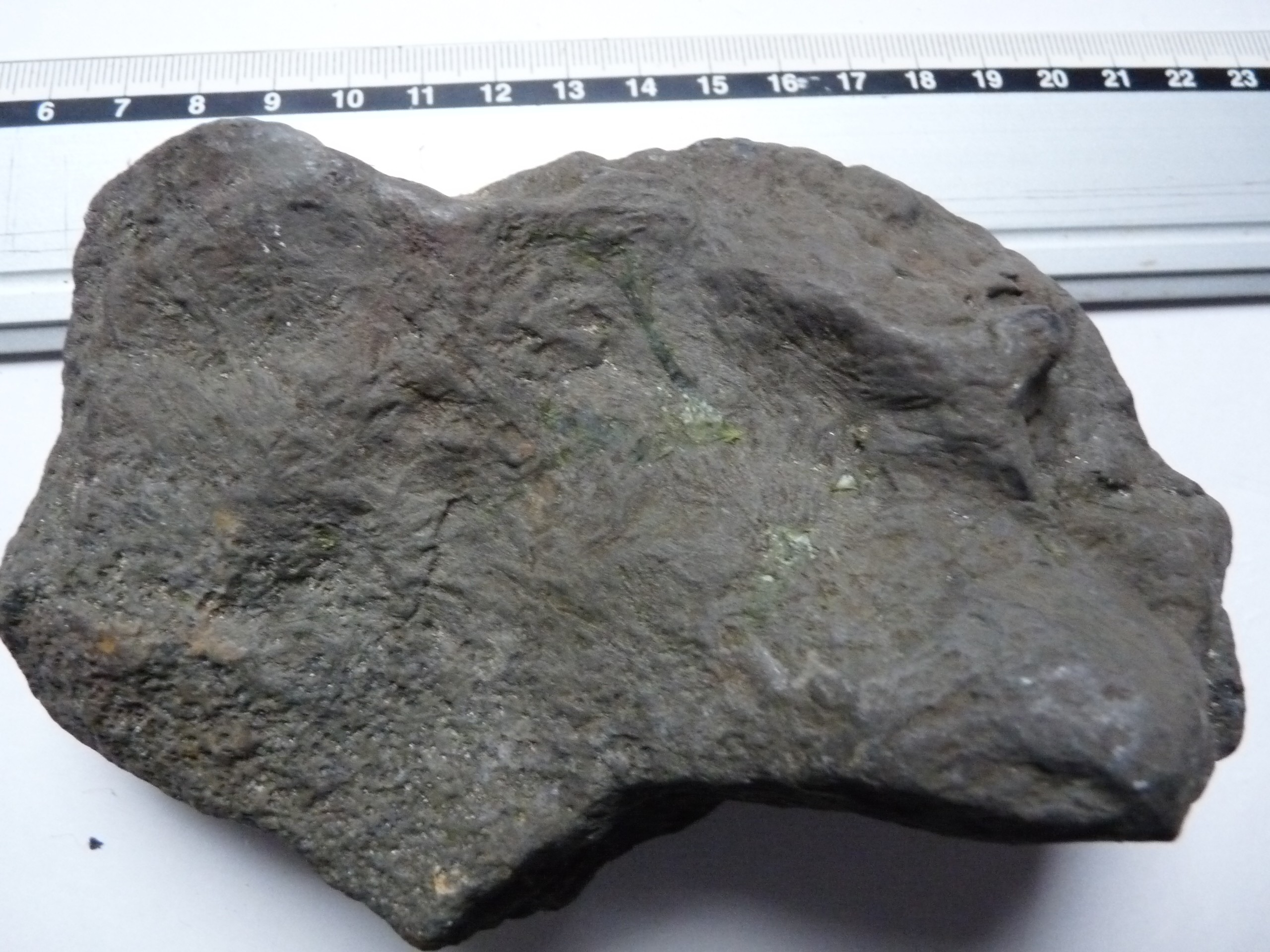

Un groupe de scories trouvées dans le secteur d’Echassières, pas très loin de la laverie du Mazet.
Leur origine soulève quelques questions. Les minerais de tungstène subissait un premier traitement au Mazet (concassage, tri, lavage) mais aucun des documents que j’ai trouvés ne parle d’une activité de métallurgie d’extraction qui aurait pu produire de telles scories. Le petit volume du tas (l’équivalent d’une brouette) fait penser qu’elles ont pu être transportées jusque là…
Malgré le petit nombre de cailloux, ils présentent des aspects très variés, c’est à peine si on peut en trouver deux qui se ressemblent.
J’en ai prélevé 3 qui devraient être représentatifs des cas extrêmes.
Points communs :
Toutes les 3 sont légèrement magnétiques.
Au spectrographe, Ca et Mn sont nets dans les 3 types de scories. Si et Al doivent aussi être présents mais ils sont toujours difficiles à détecter. Peu ou pas de fer.

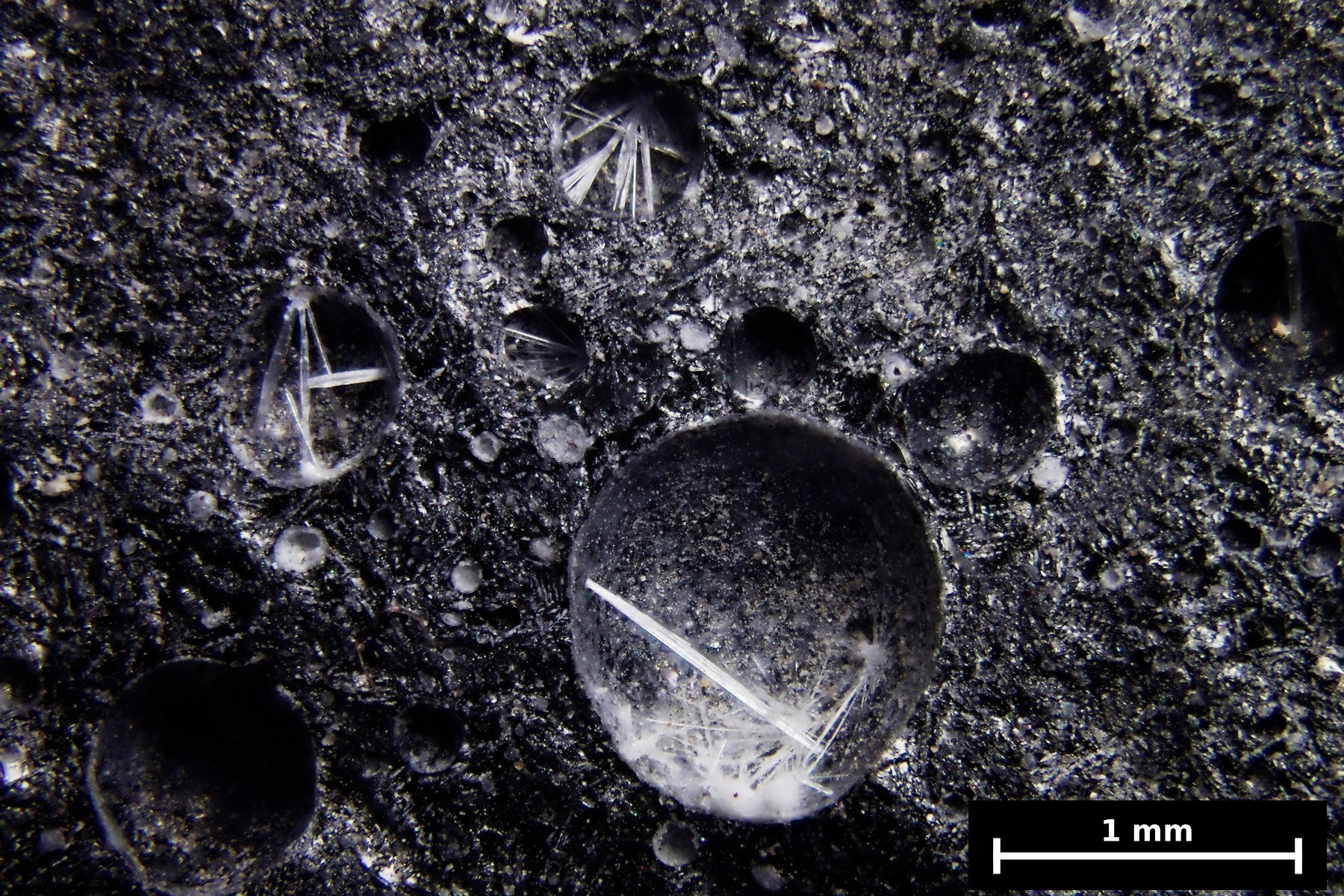

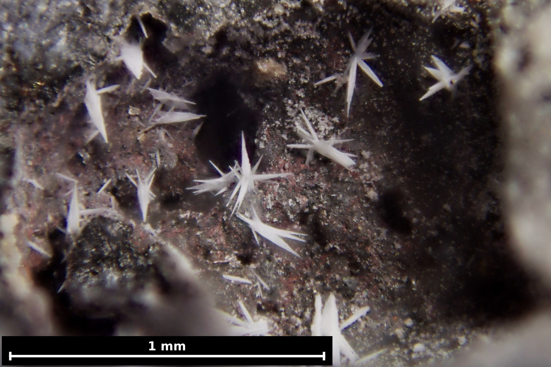

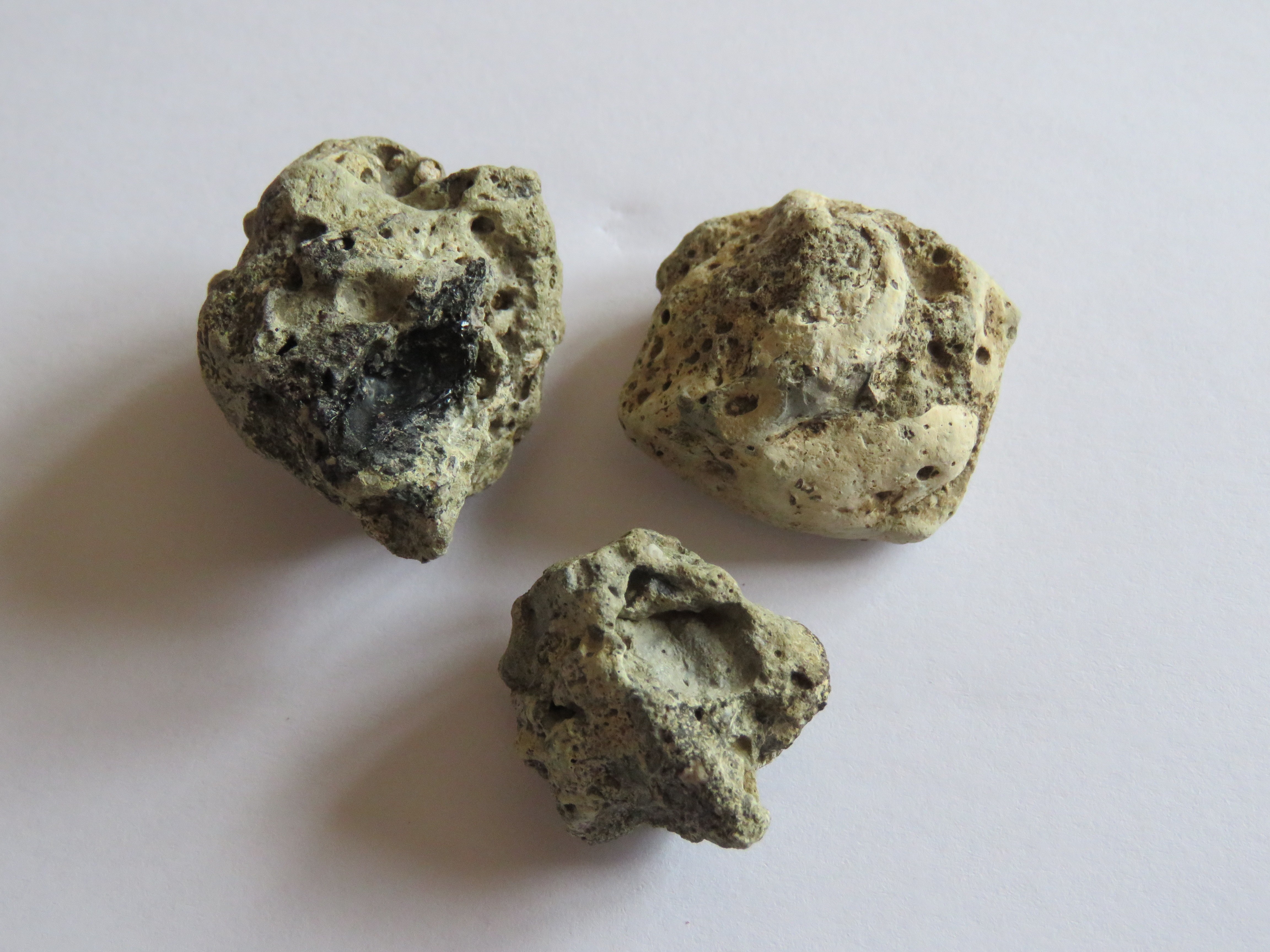

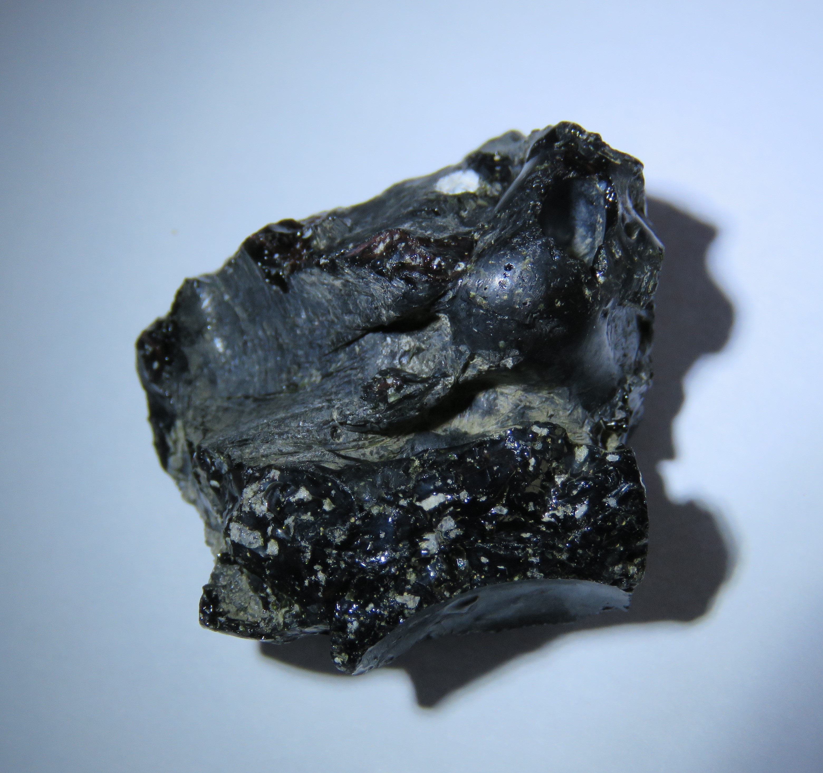

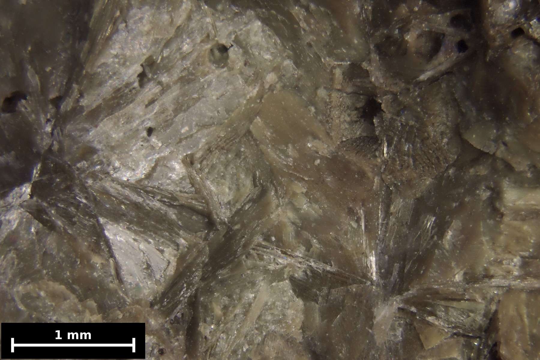

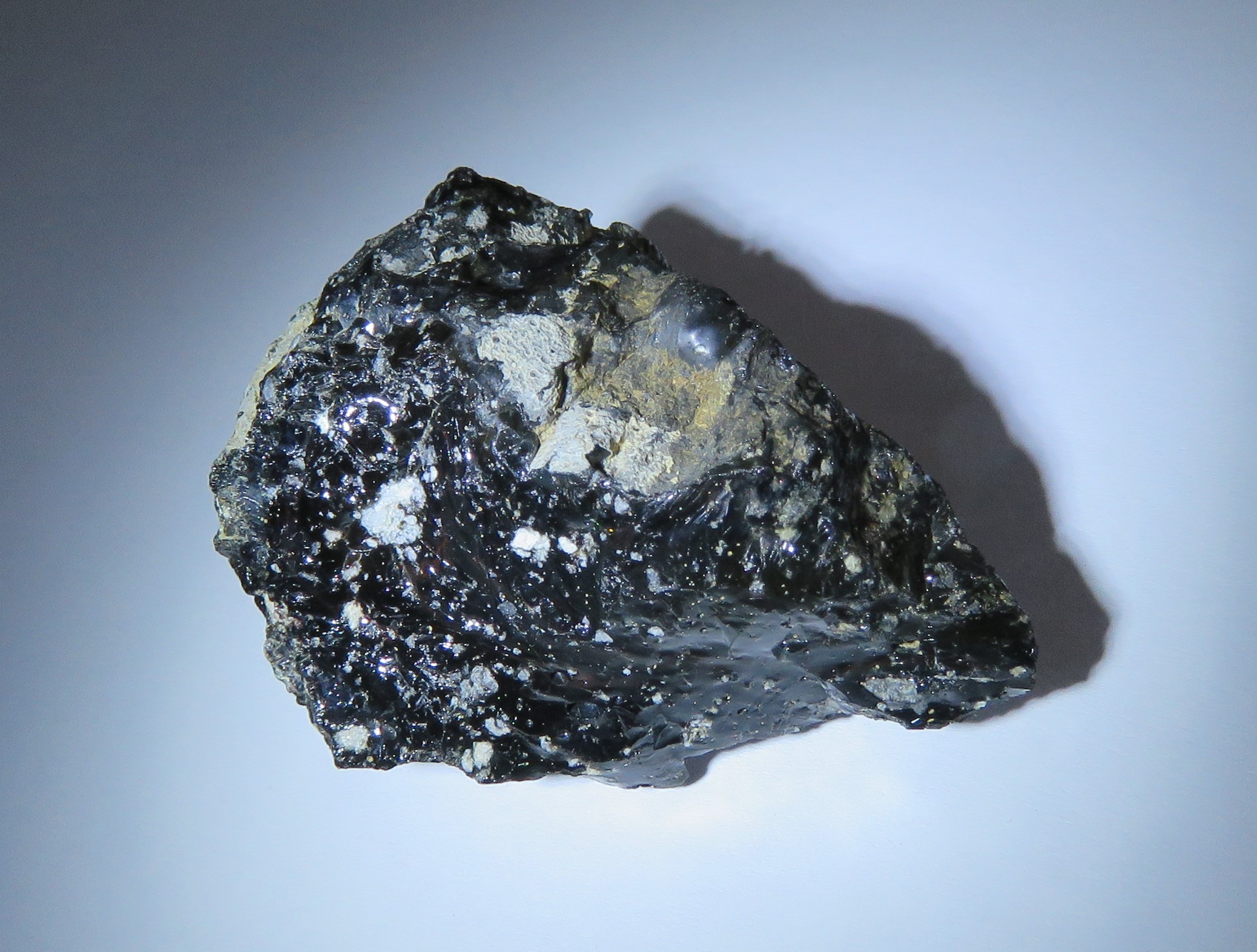

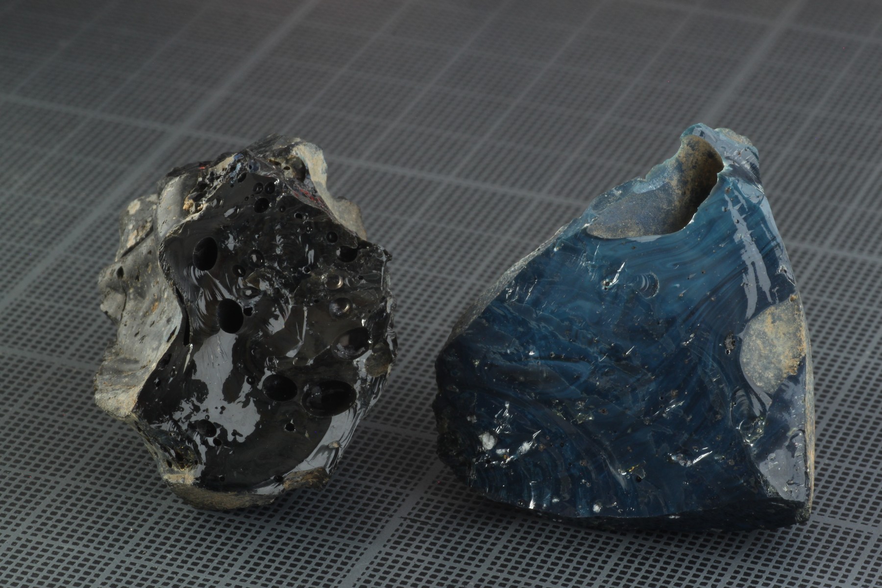

Scorie grise
La surface extérieure présente une croûte terreuse gris clair mais l’intérieur est formé une matière vitreuse sombre avec de nombreux grains clairs trop petits pour voir leur forme.
Nombreuses petites bulles contenant parfois des cristaux blancs aciculaires. Densité non significative compte tenu des bulles. Dureté assez faible pour une scorie, entre fluorine et verre.
Ça ressemble à un laitier de haut-fourneau sidérurgique, la couleur sombre pouvant s’expliquer par la présence de manganèse.
ma2.thumb.jpg.0ebc51d5b553d509b43e3c6fd69ce8d1.jpgma3.thumb.jpg.2969788b21681f40b8f2fc69eec0807b.jpg

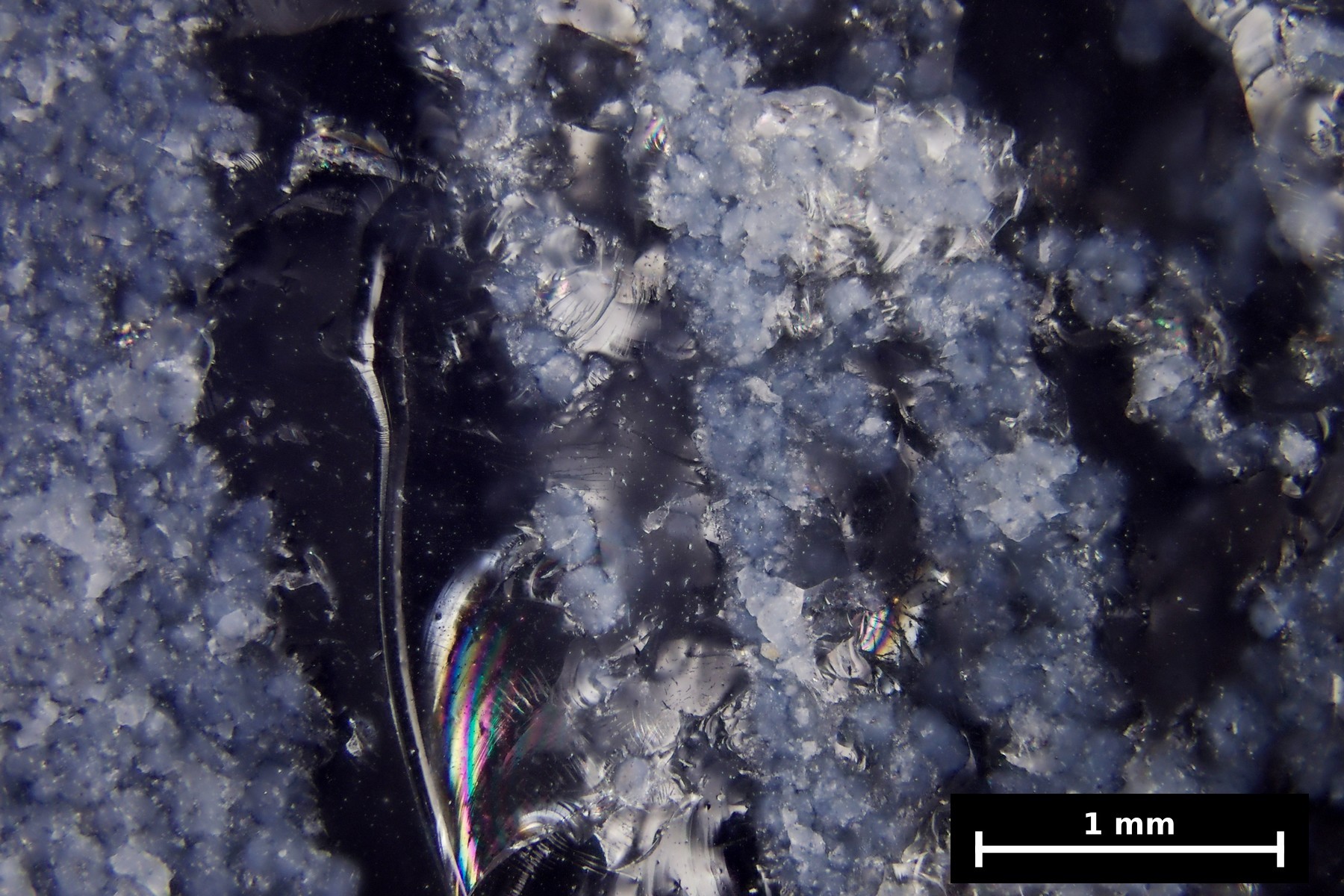

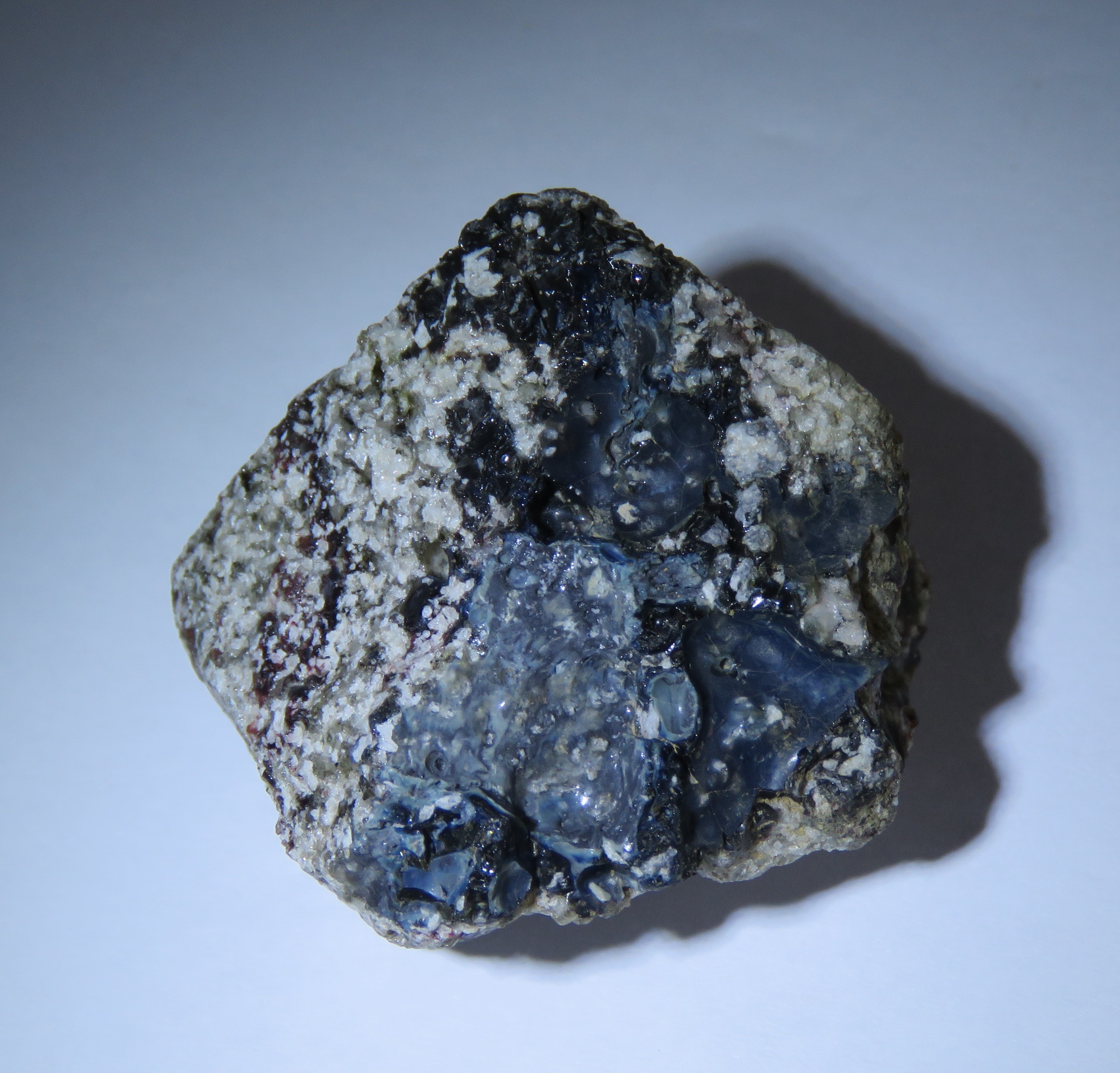

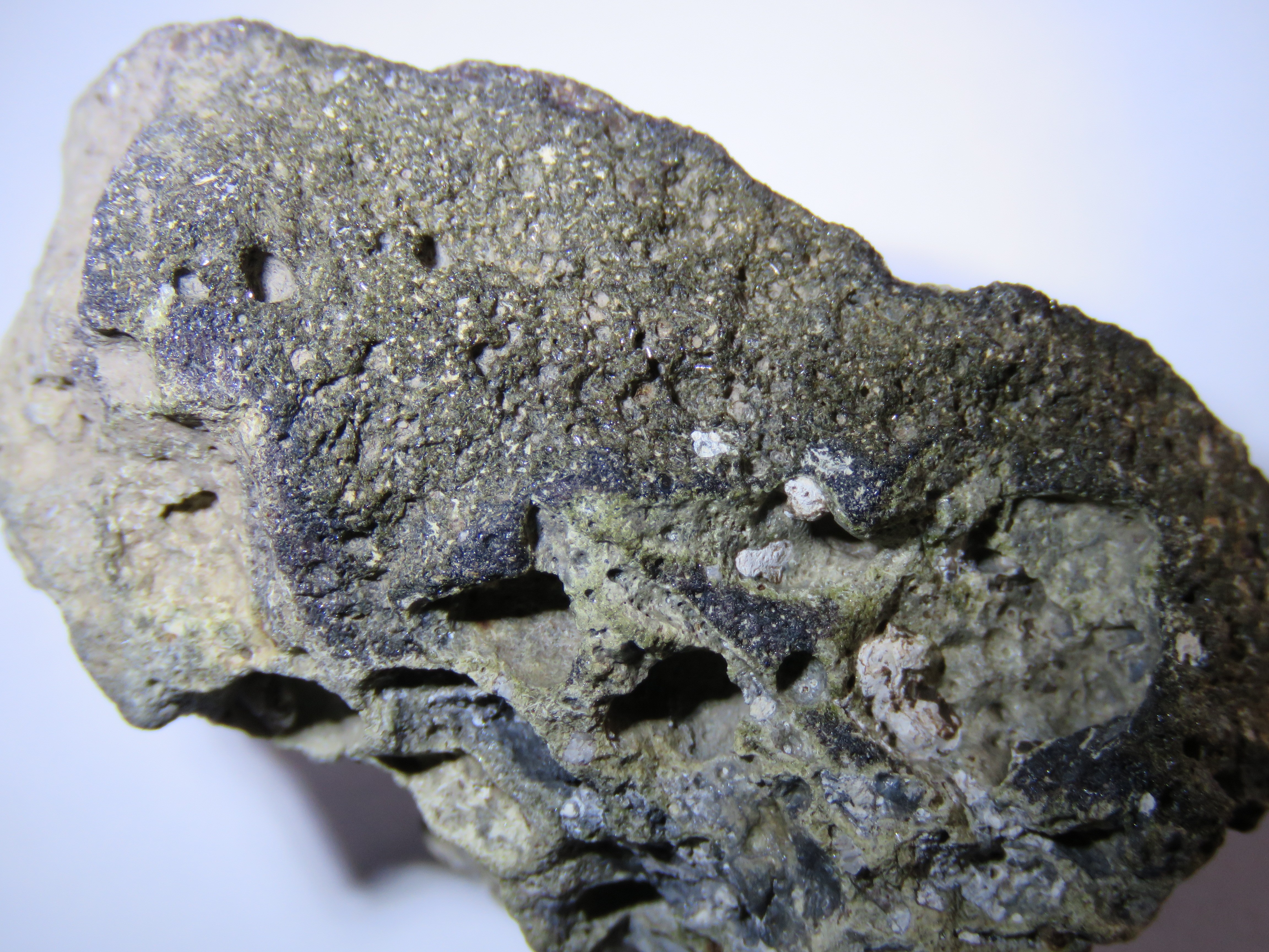

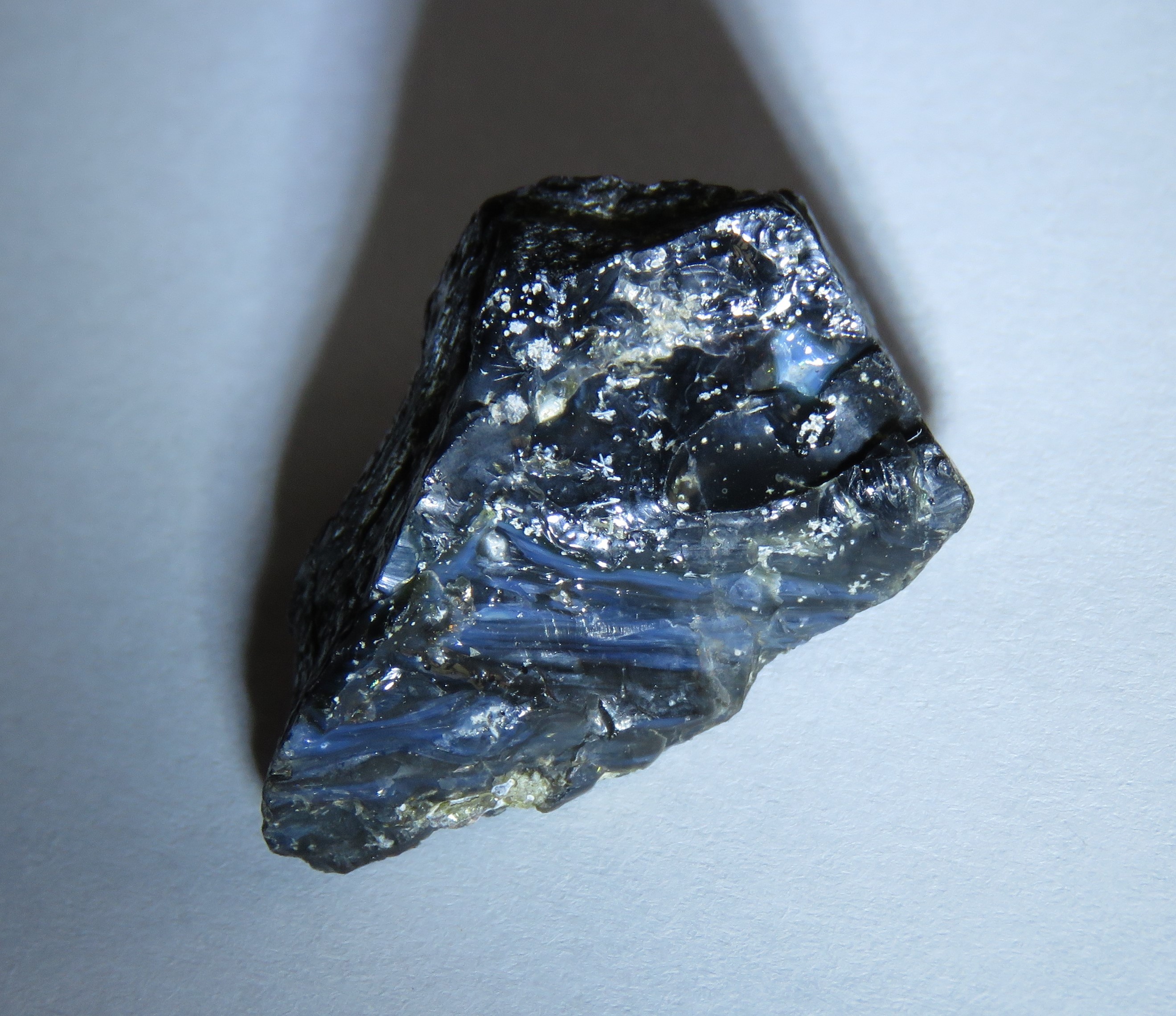

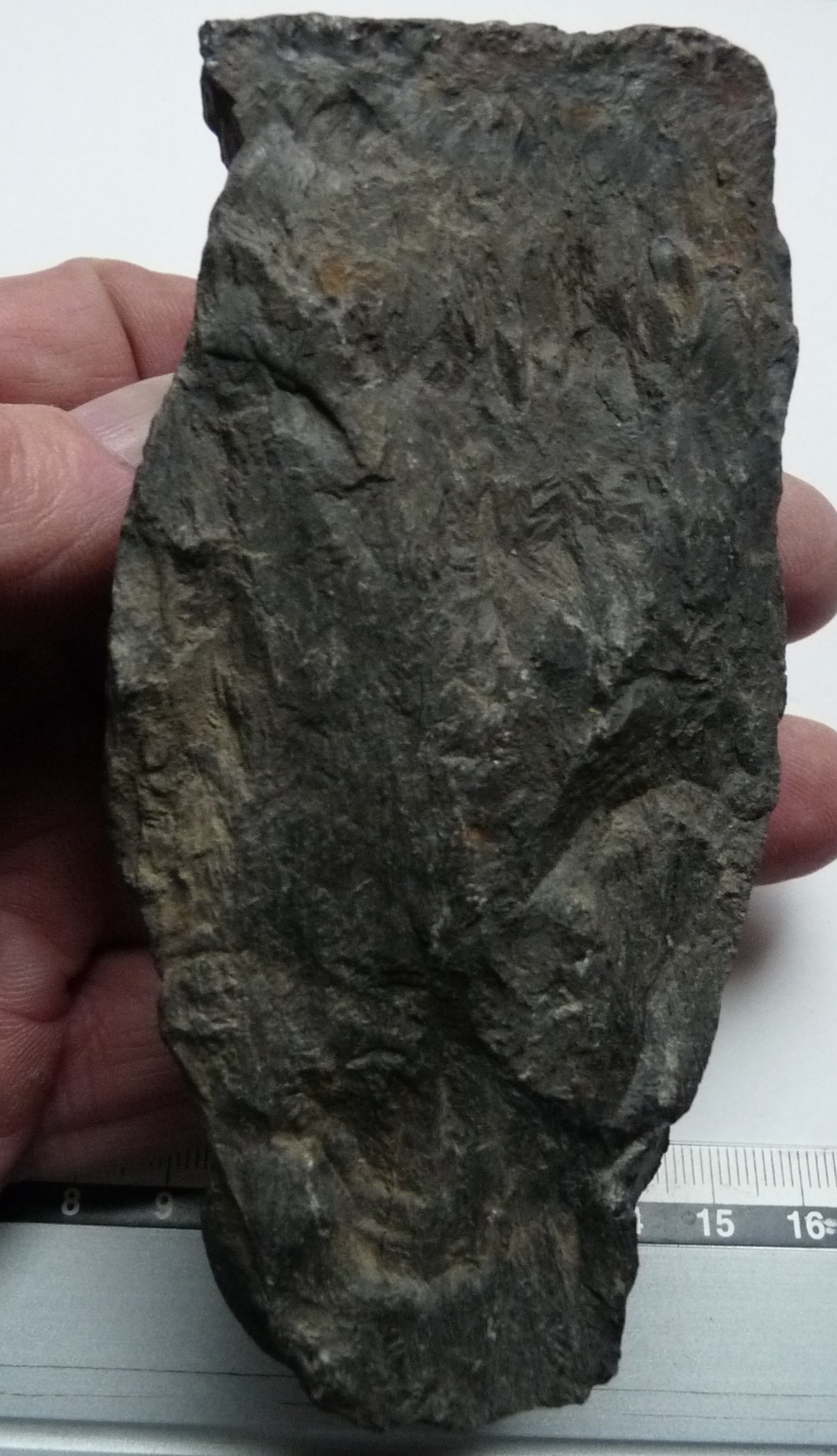

Scorie bleutée
De minuscules grains bleu pâle qui forment des bandes plus ou moins compactes dans un verre noir.
Quelques bulles concentrées près de la surface. Pas de formes cristallines reconnaissables. Densité 2,8. Raye difficilement le verre.
Il peut s’agir d’une variation du précédent, ces deux aspects cohabitent souvent dans les scories de haut-fourneau.

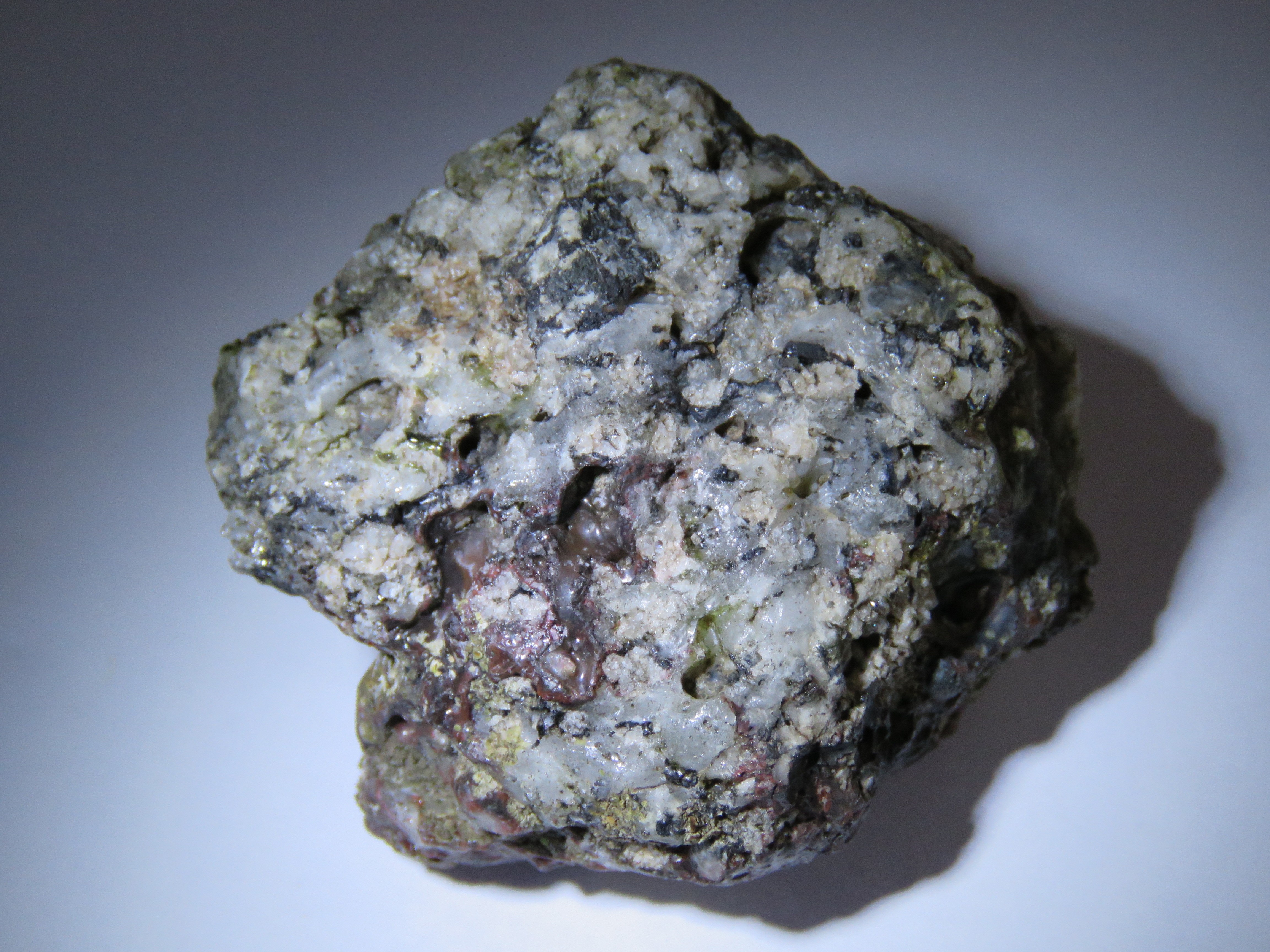

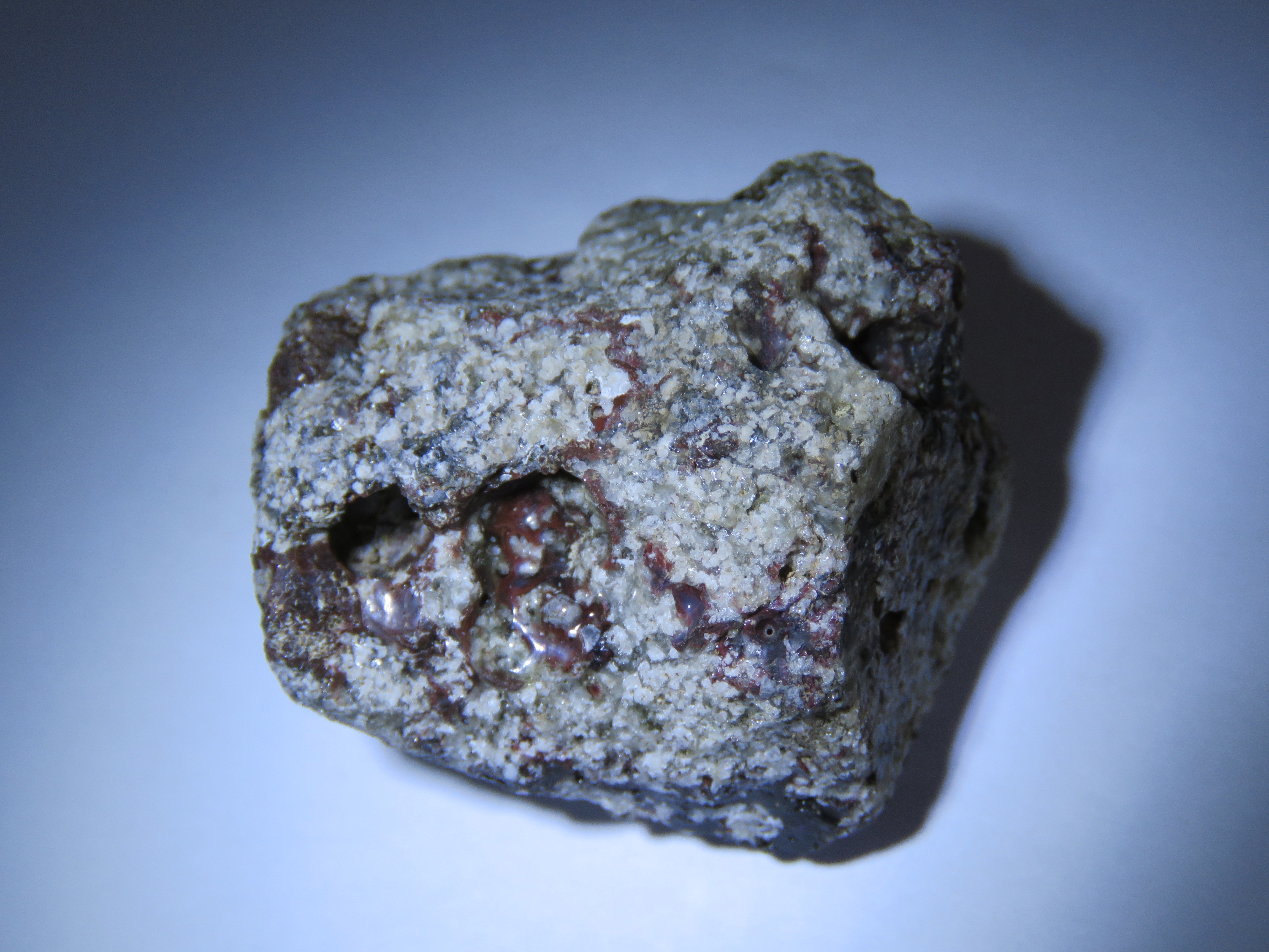

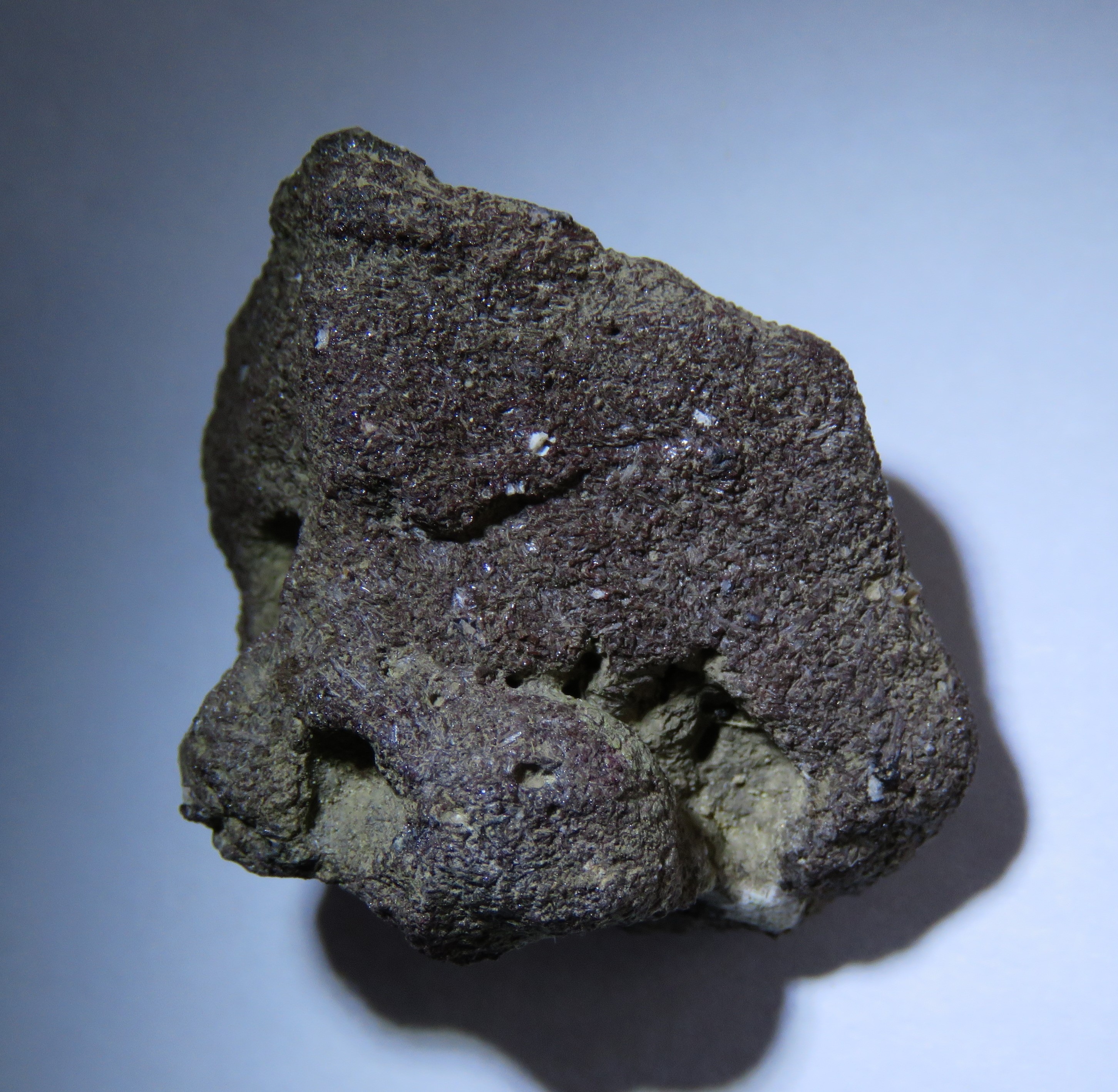

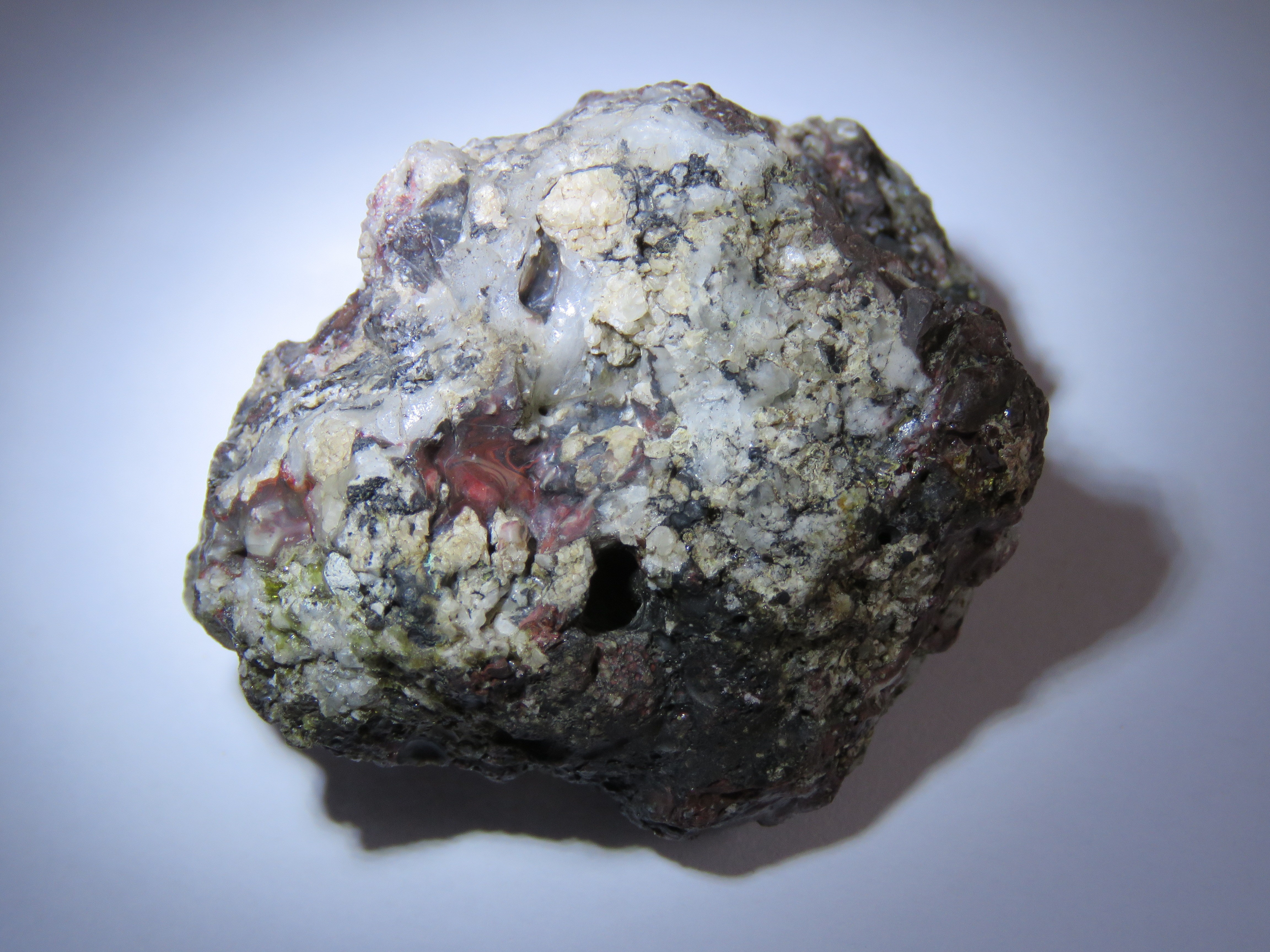

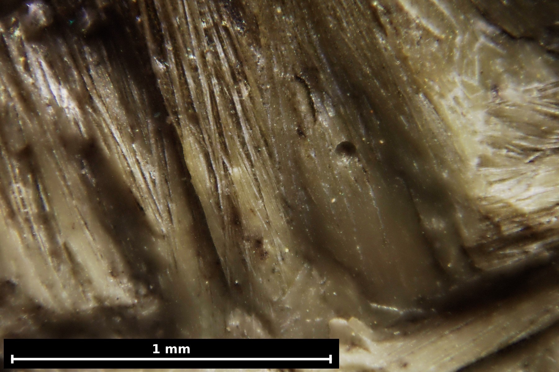

Scorie verte (pour ne pas dire caca d’oie)
Cristaux en lamelles bien développés sur certaines plages, jusqu’à 5 mm. Clivages nets. Amas terreux ailleurs. L’ échantillon semble entièrement cristallisé. Bulles petites et rares.
Quelques rares inclusions d’aspect métallique.
Dureté équivalente à celle du quartz.
Densité 2,85.
Là, c’est plus étrange : ces grands cristaux, cette dureté élevée et cette couleur se démarquent nettement des deux précédents. Et pourtant ils semblent chimiquement assez proches mais mes analyses n’ont rien de quantitatif...
ma6.thumb.jpg.e58fd2a6b3709f9dd825af69896b2a66.jpgma5.thumb.jpg.daaabd85ae1c95116bef95f78a76b595.jpg

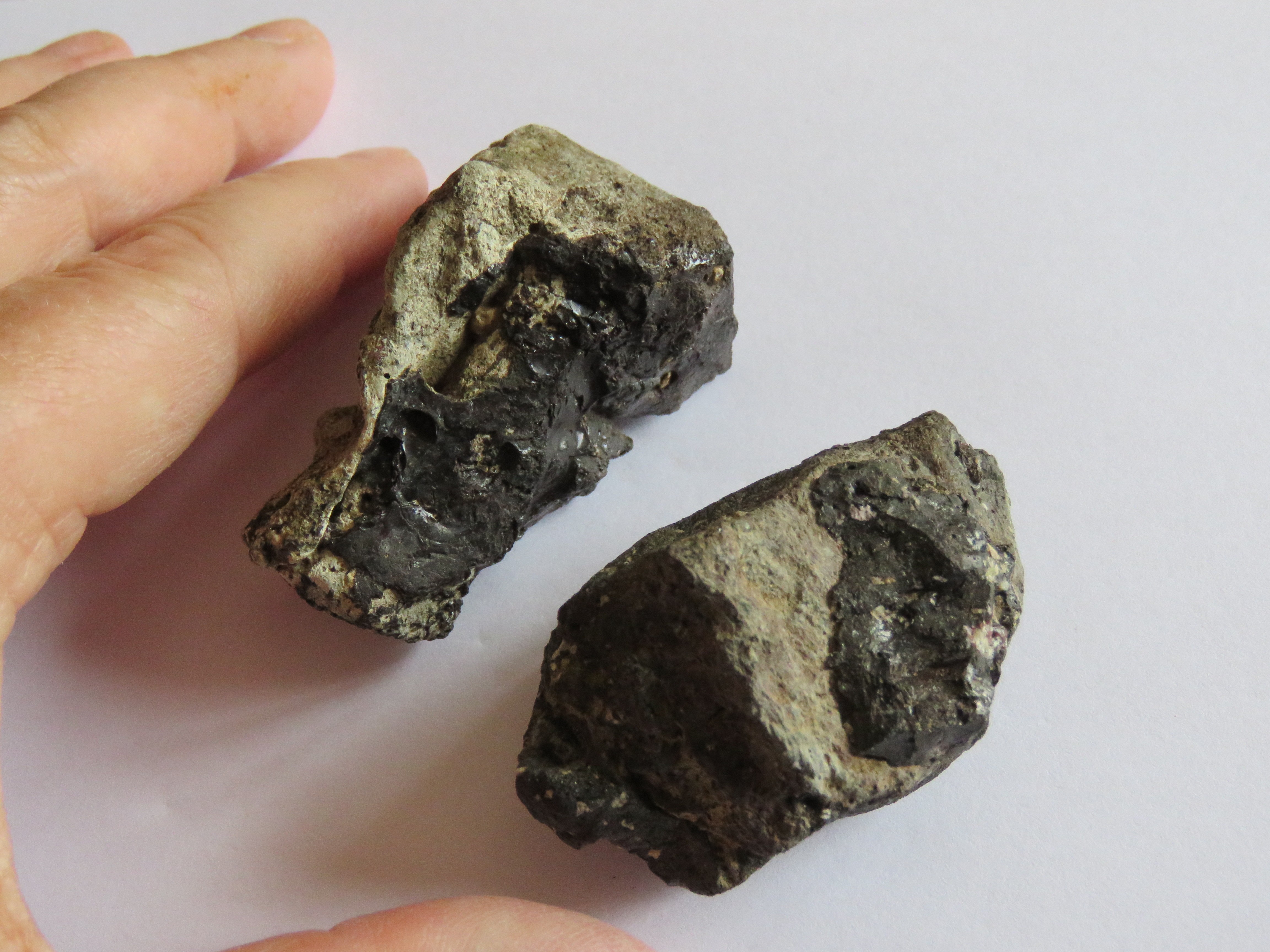

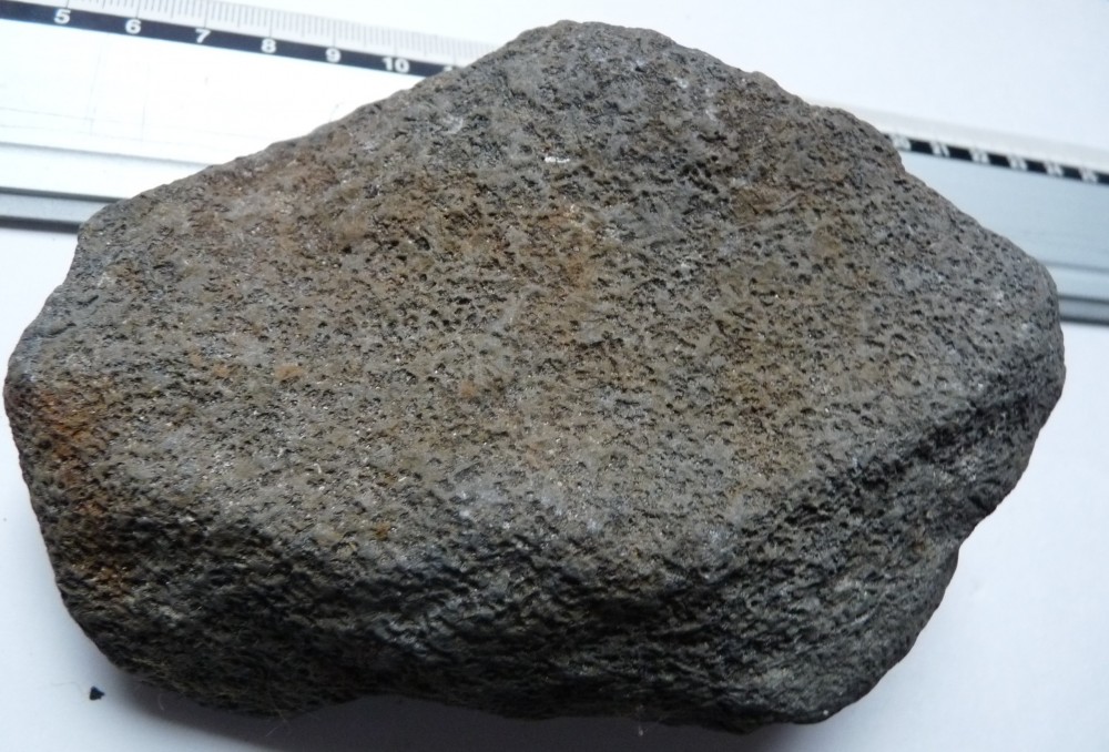

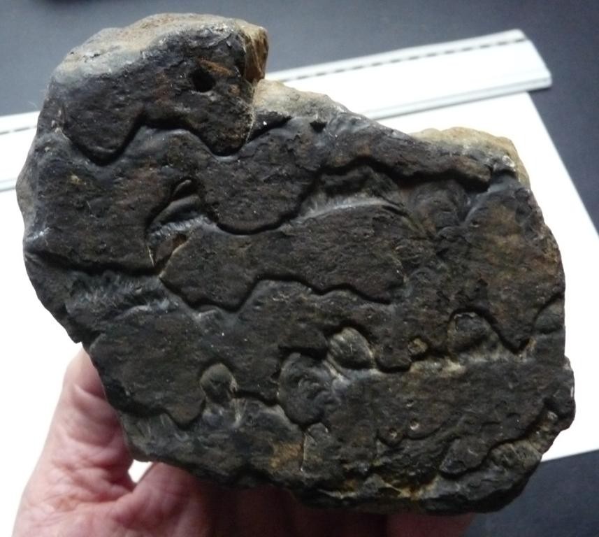

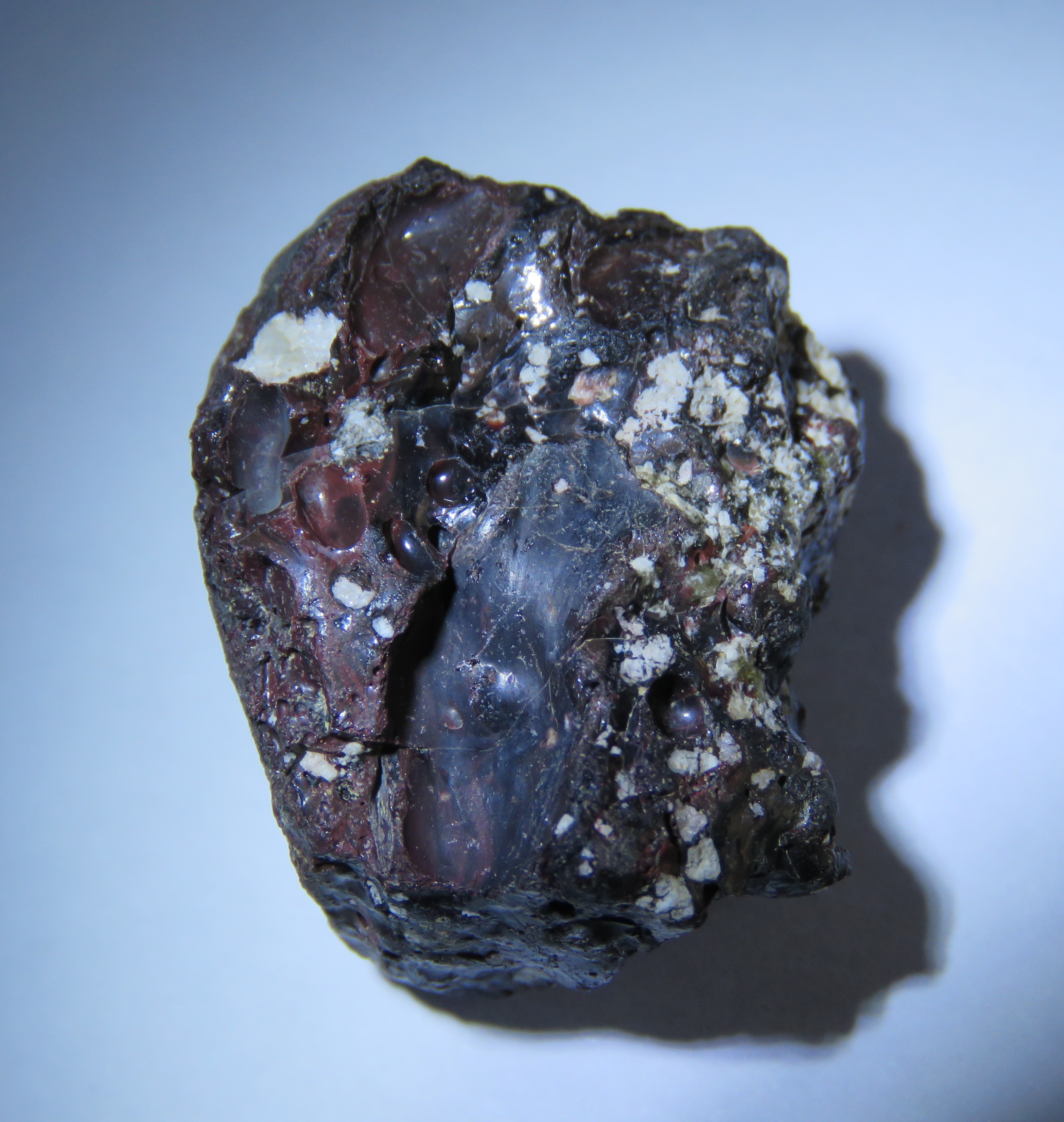

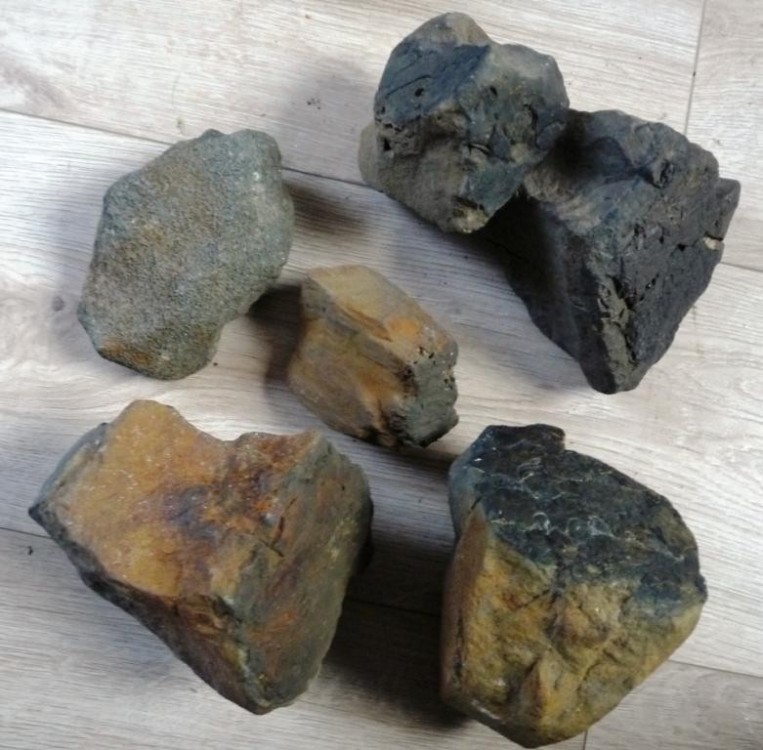

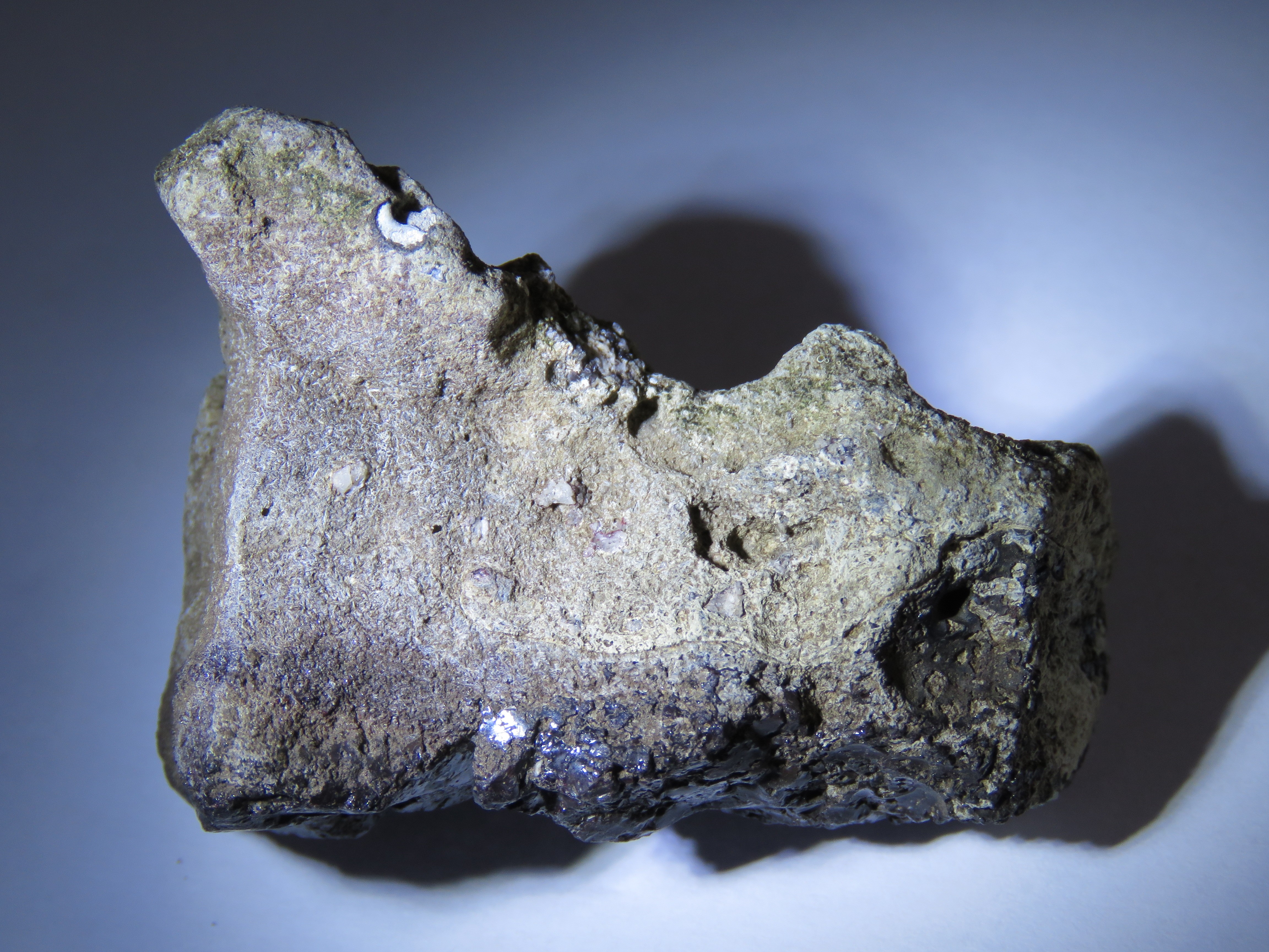

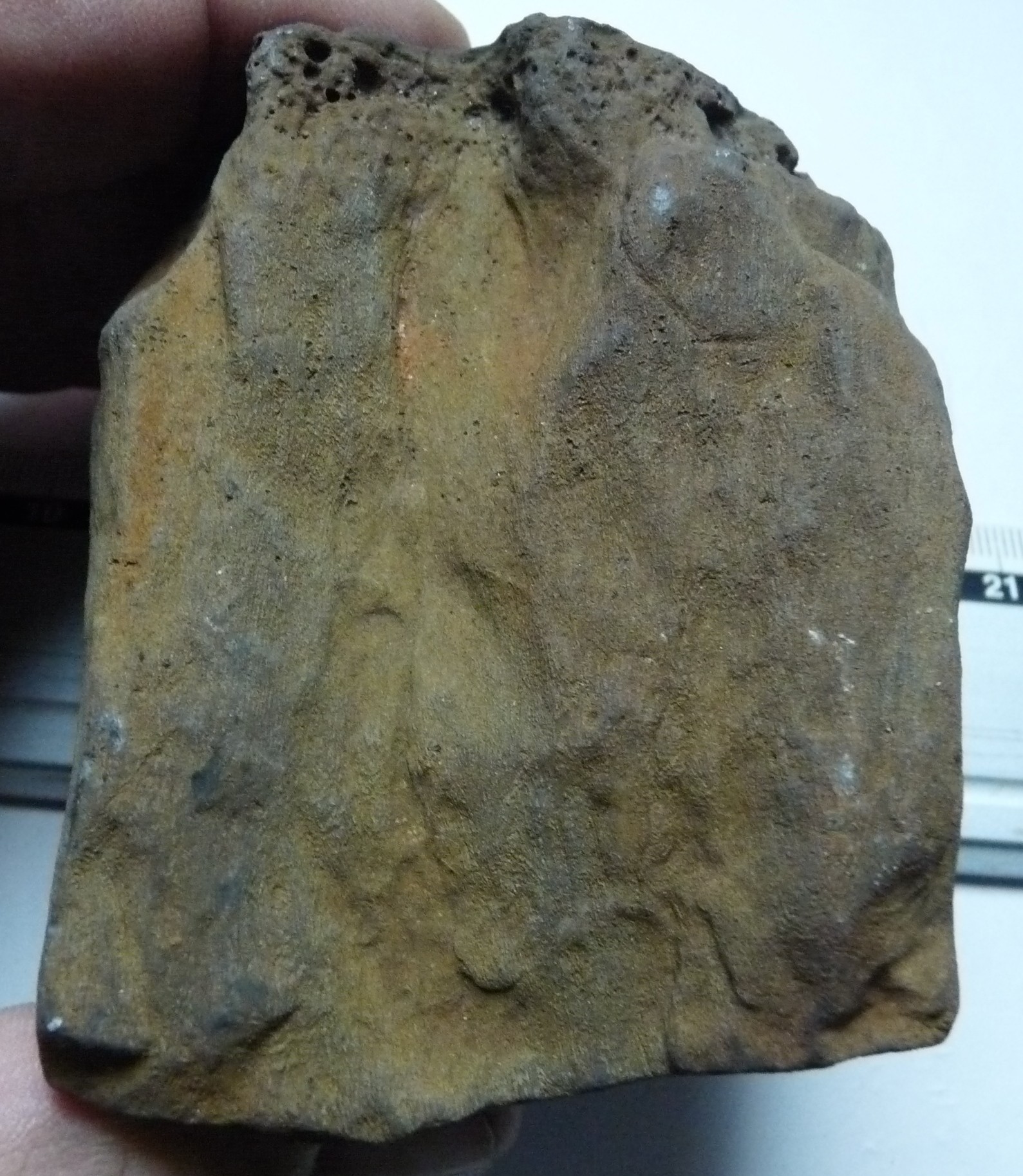

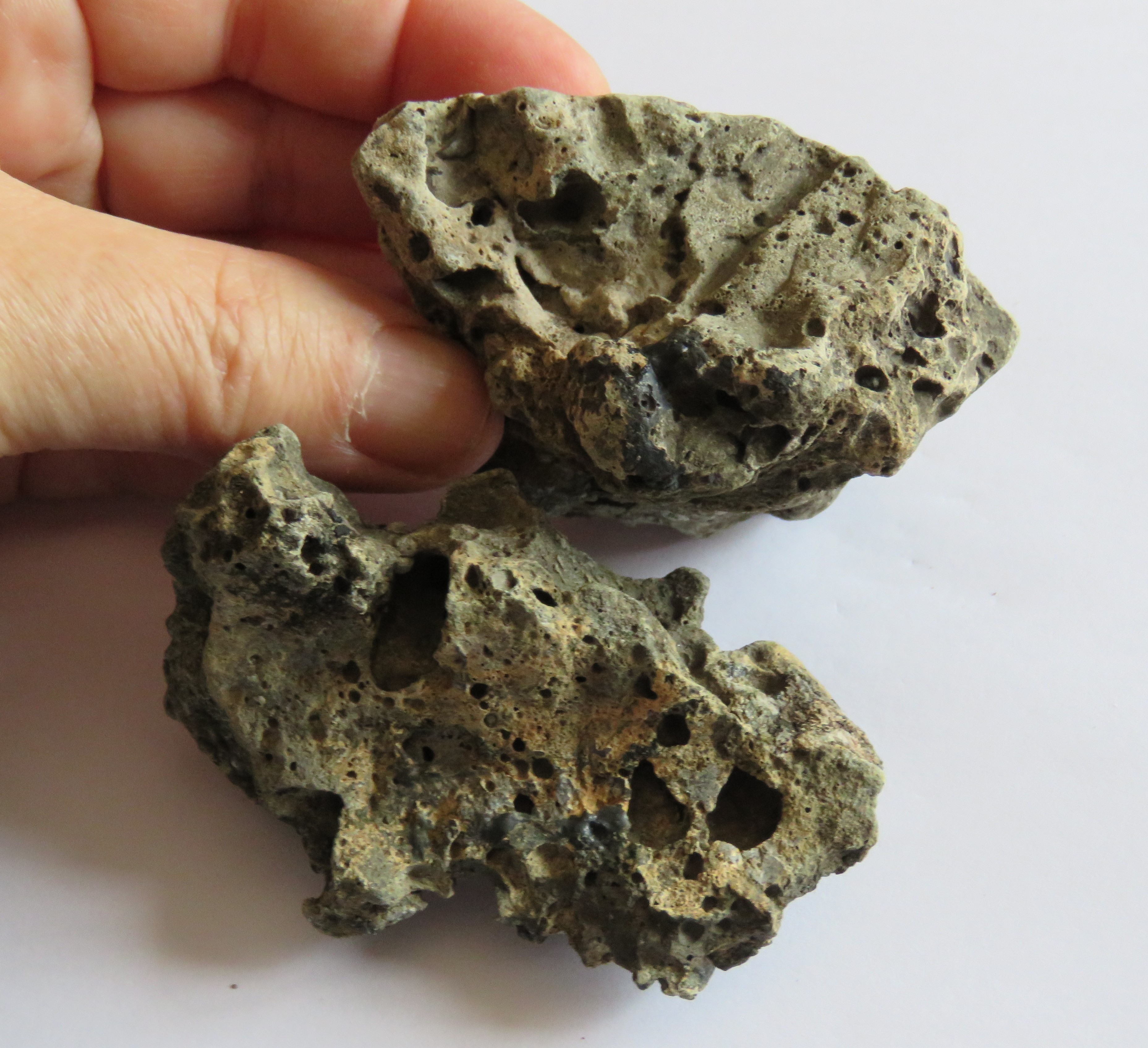

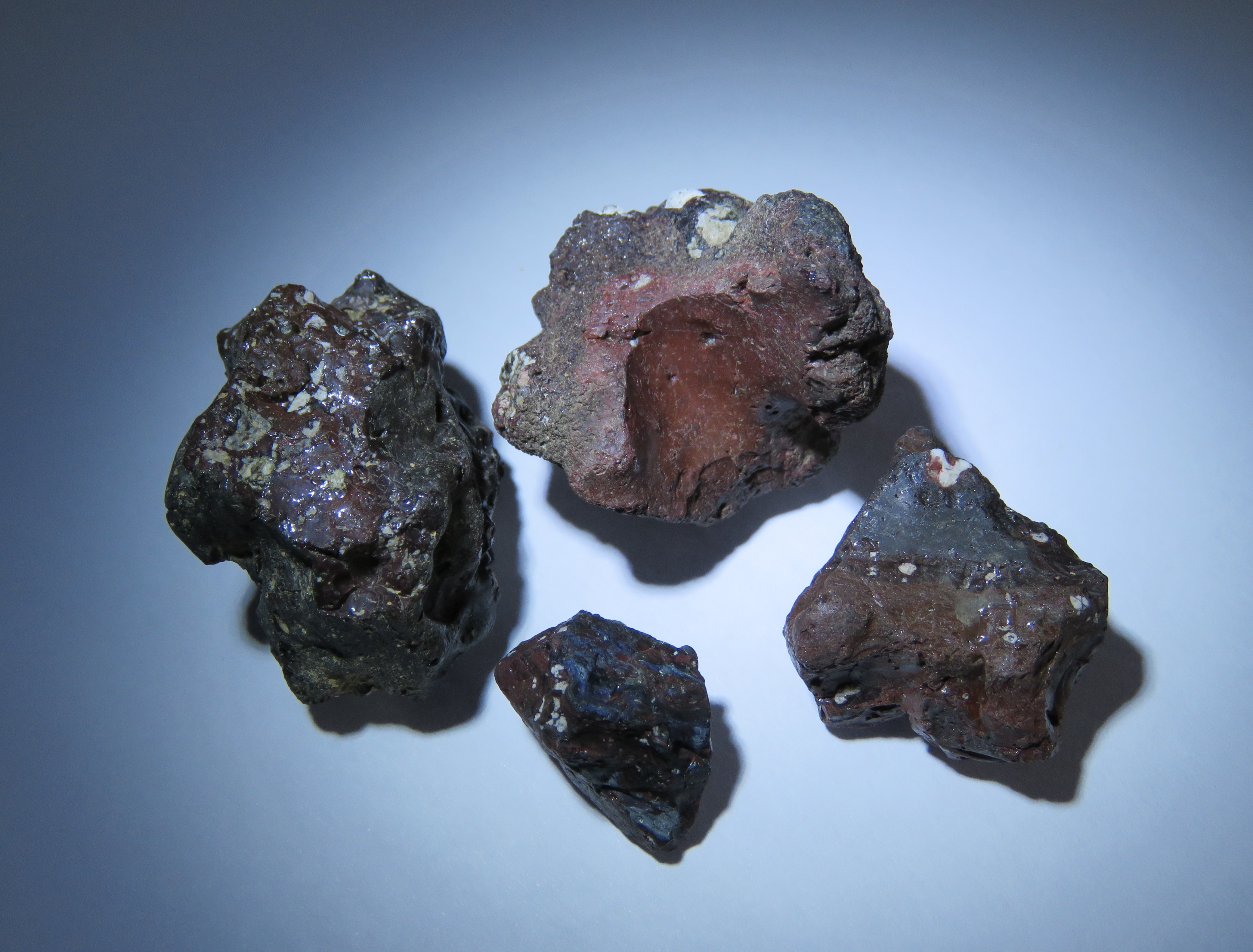

Voici un lot d'objets trouvés sur le littoral de la Loire Atlantique.
Ils ont tous une densité élevée, entre 3,5 et 4 et ne dévient pas l'aiguille d'une boussole. Souvent, un petit aimant réussi à se maintenir sur une paroi verticale.
Sur 5 de ces 6 objets, on remarque une croûte qui parfois imite le bitume et parfois présente des marques qui font penser à des boudins laminés.
La texture profonde peut être quelconque, massive mais peut aussi montrer une orientation de cristaux révélée par l'altération (zoomer!).P1030791.thumb.JPG.5f6b7f1e70d4e9bbb1b8b4bb5f0d2592.JPG
Le faciès semble même très variable au niveau d'un objet. Celui ci après montre une surface grêlée d'un côté et massive de l'autre.
P1030792.thumb.JPG.44a0990e398bd8e3858300d0d0fd0a3d.JPGP1030793.thumb.JPG.e9c619e544f68ee8d4e7e256a481d281.JPG

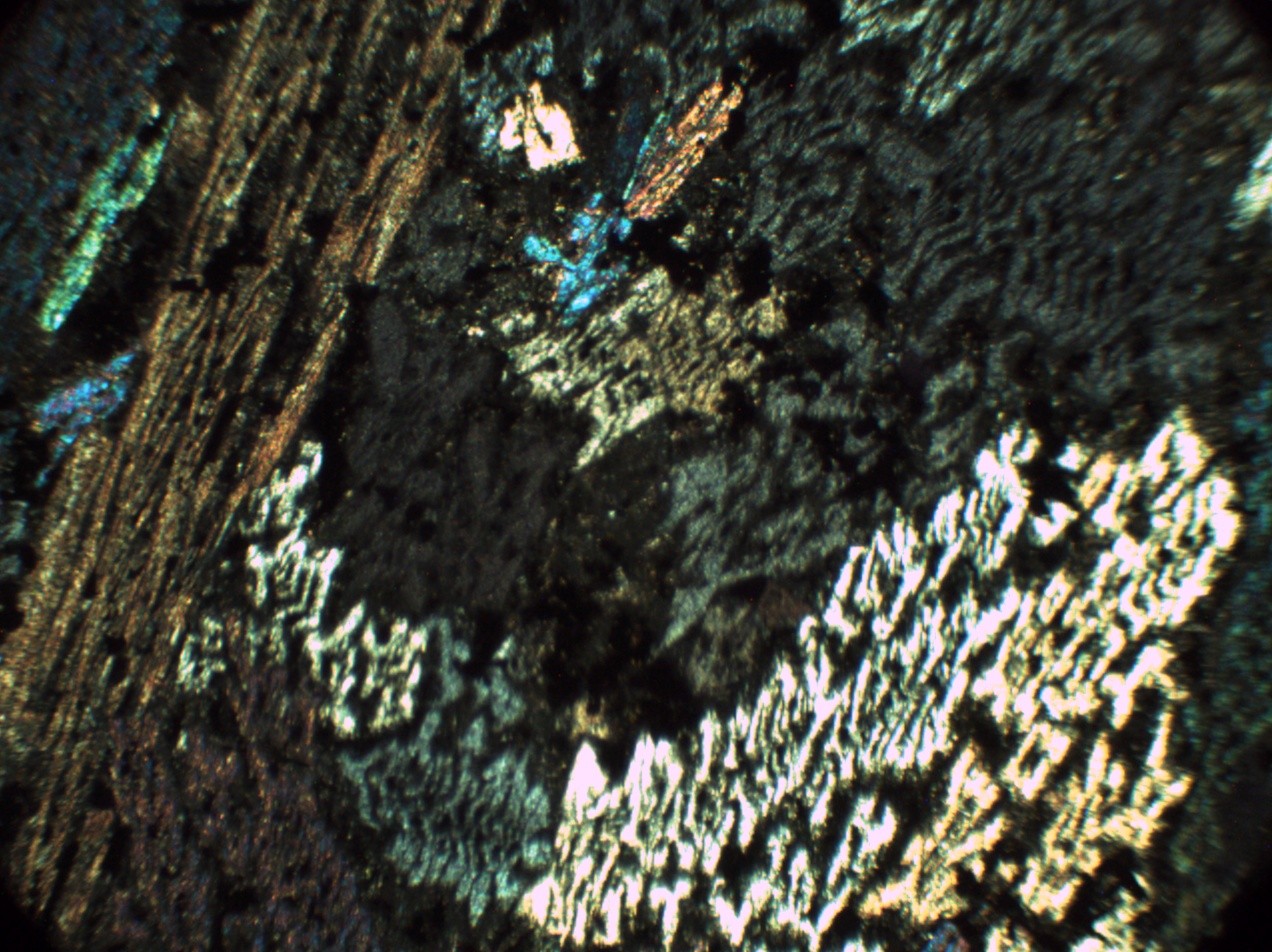

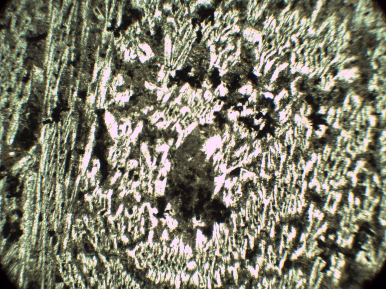

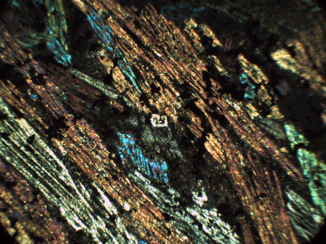

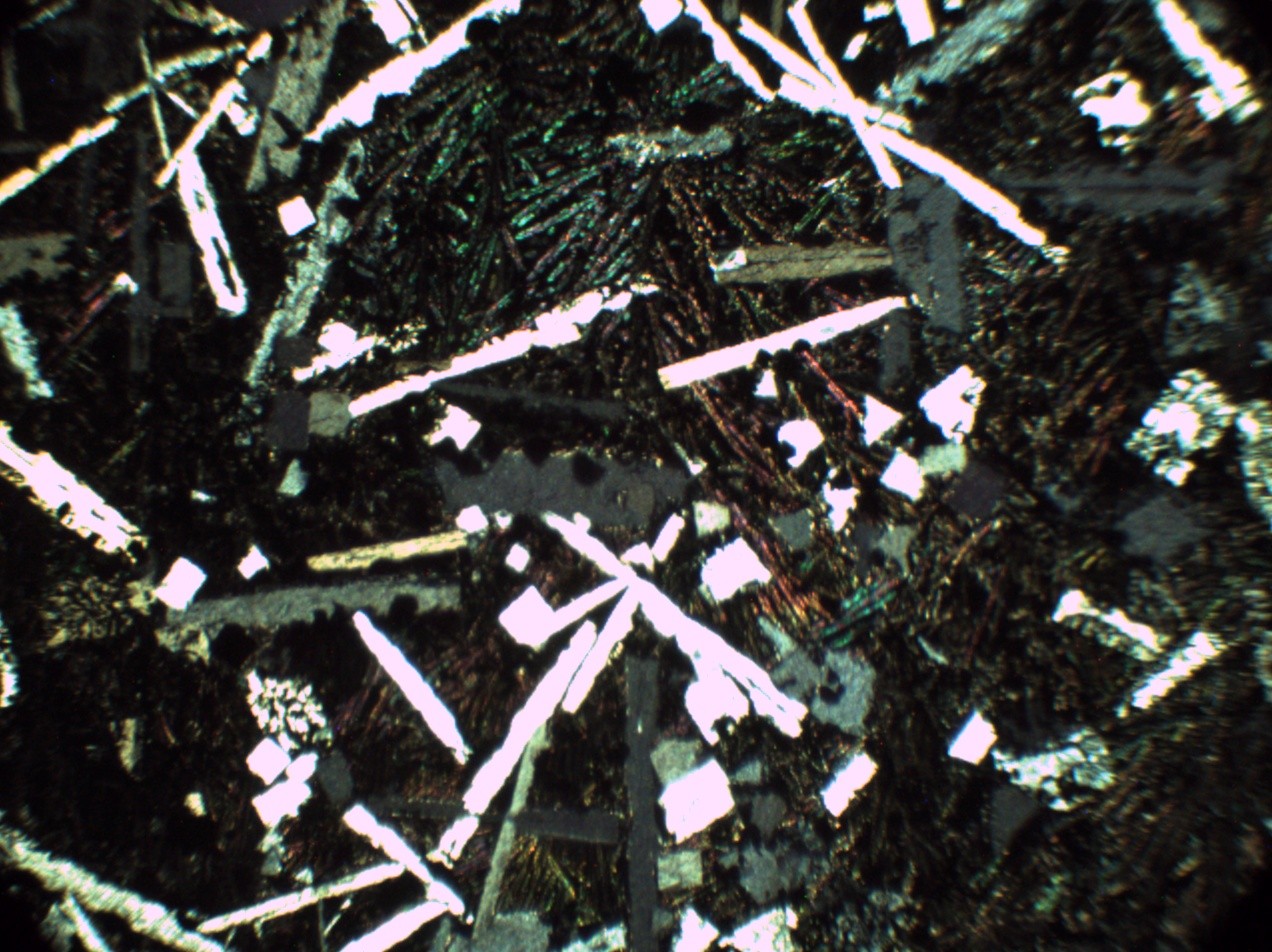

 Pour se faire une idée du contenu minéralogique, il a été réalisé des lames minces dans 5 autres échantilons.
Le premier, en lame polie, ne montre rien de particulier mis à part une discrète porosité et ces pores montrent une bordure qui semble argentée (métal?)
En lame mince (LPNA puis LPA):
Euromex_186.thumb.jpg.47eae3f32acf1006d59a8de63b7023df.jpgEuromex_190.thumb.jpg.d874942e79f02f41021a3212a6f54dd4.jpg

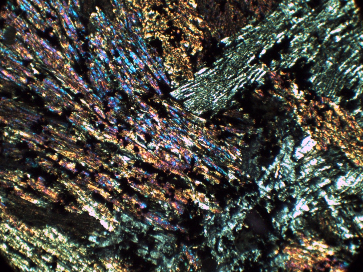

Au vu des teintes de polarisation , on a probablement affaire à de l'olivine, en petits cristaux allongés et groupé en bouquets qu'on aperçoit sous différents angles

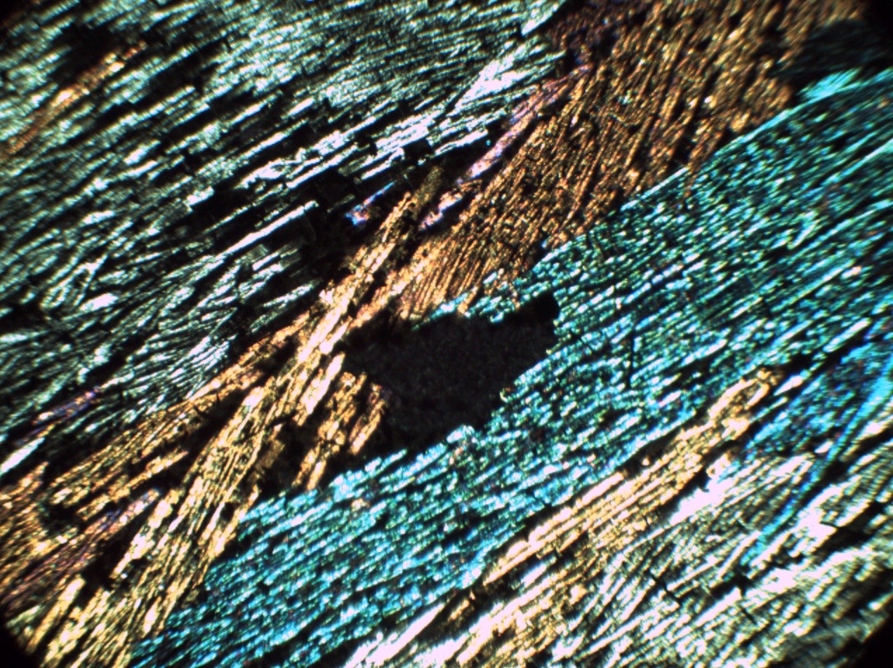

Le deuxième, en lame polie présente une des reflets qui laissent imaginer une orientation597346129f66d_copie9.thumb.jpg.2e57c871f63529711572b1c97bd98614.thumb.jpg.56d7e92e83e37130a77dda2ebd8f9099.jpg
Euromex_224.thumb.jpg.451a502291765e6bbdc9be511e8bf242.jpgEuromex_225.thumb.jpg.e43fec056c3c852ee4d4075c8e852202.jpg

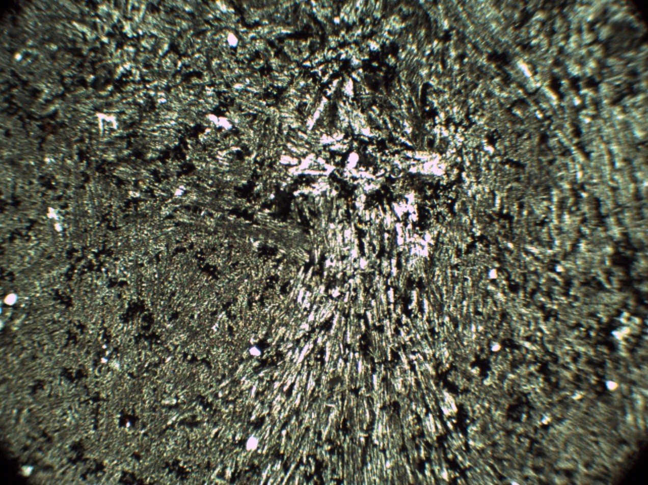

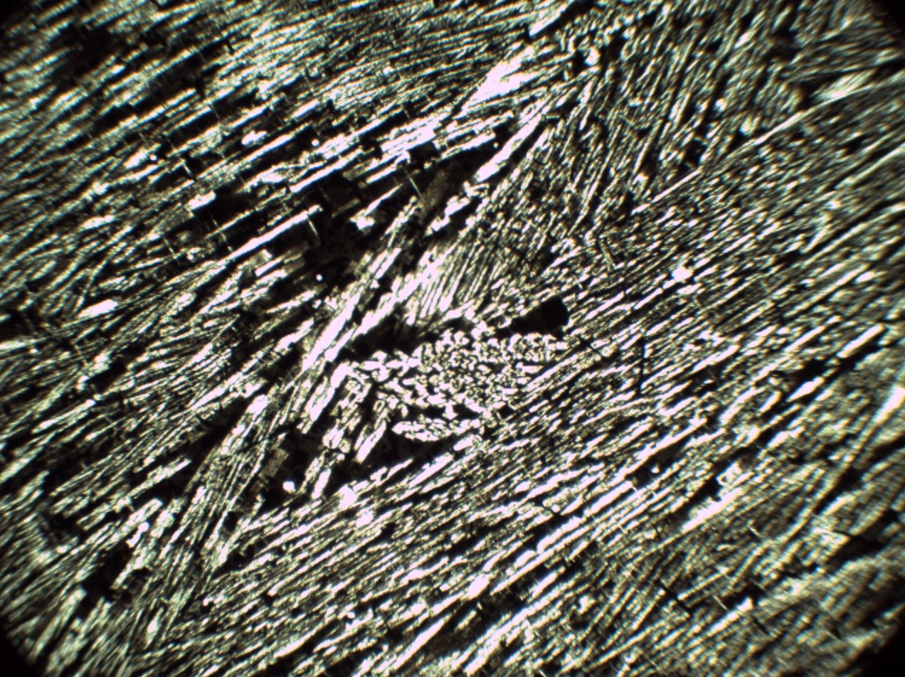

Encore de l'olivine mais avec une texture en plumes, cette fois-ci.
Ces faciès d'olivine avec des cristallisations en bouquets ou en plume caractérisent des milieux à gradient de refroidissement importants.

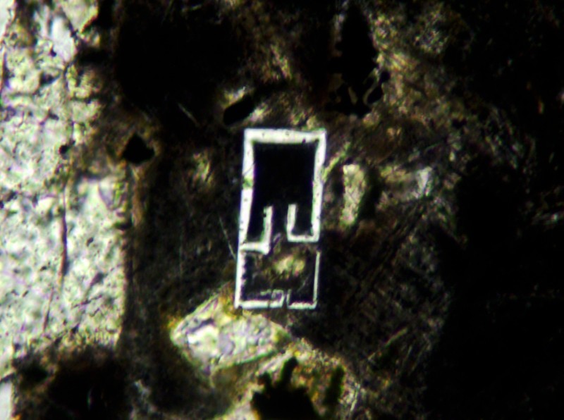

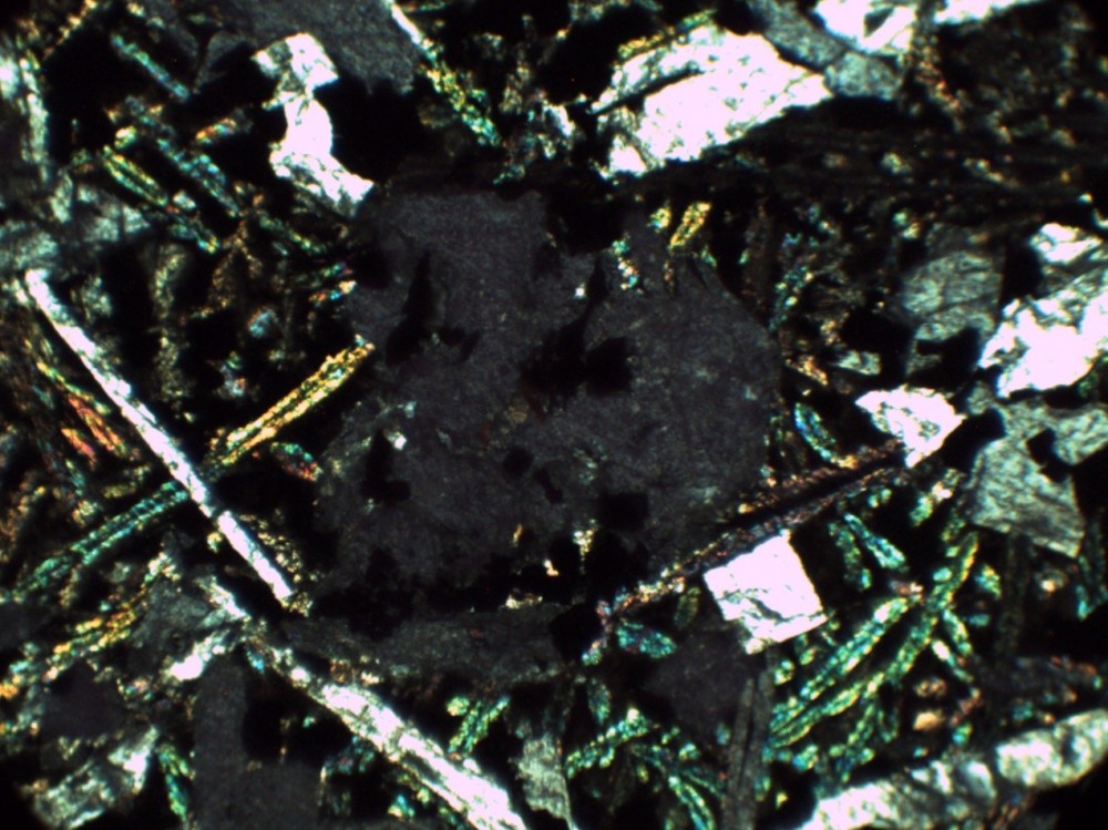

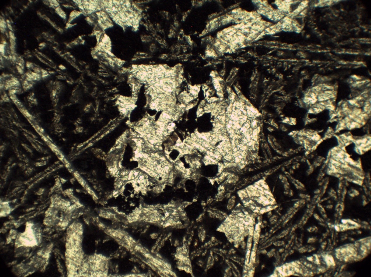

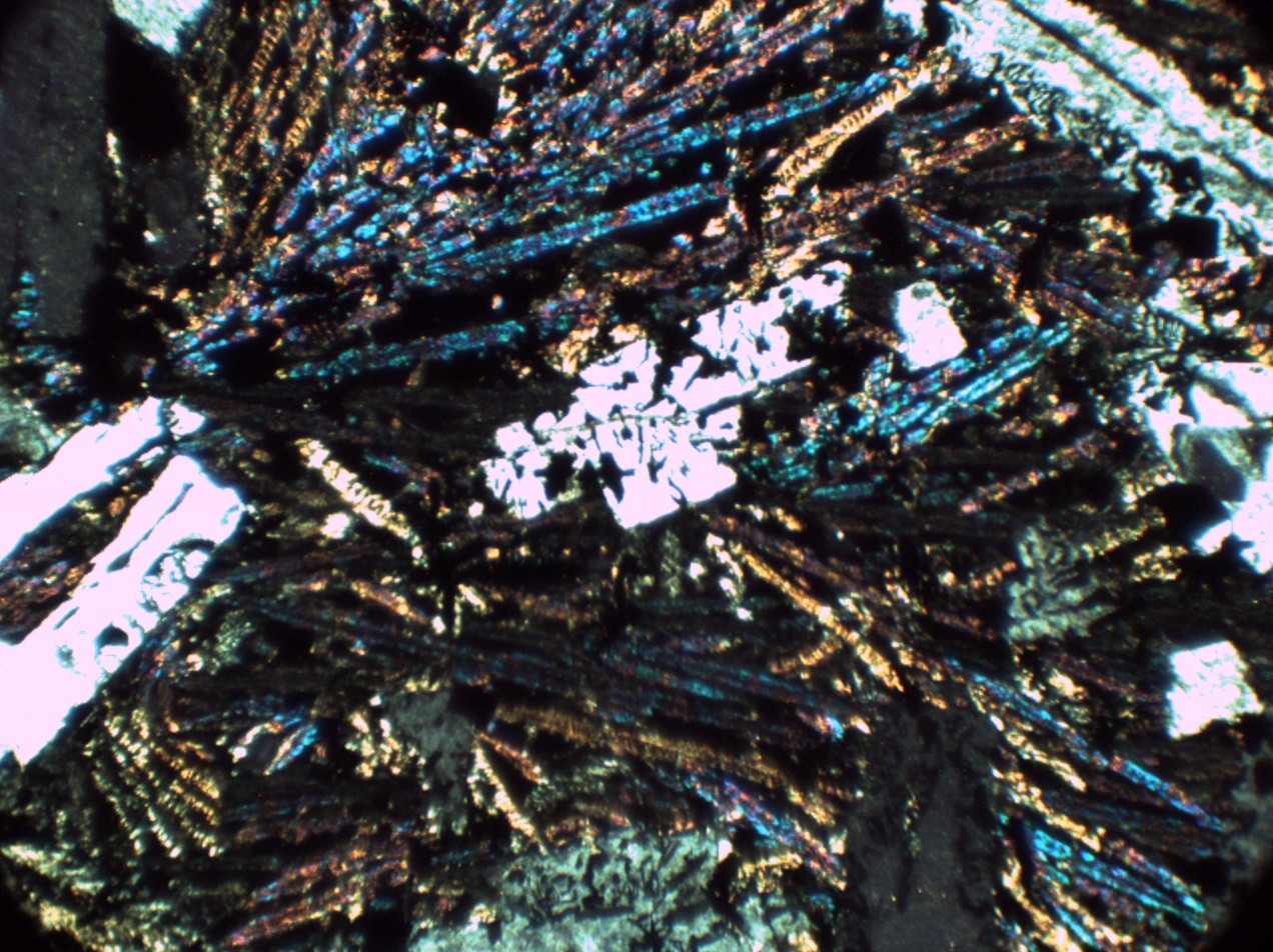

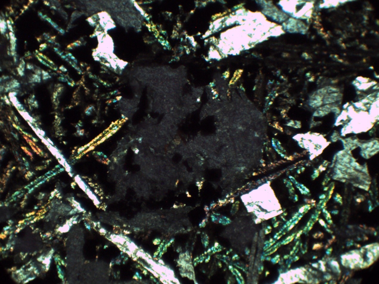

Dans le troisième échantillon, 2 lames minces ont été exécutées car les faciès semblaient différents aux extrémités d'un objet d'environ 12 cm de long.
Euromex_261.thumb.jpg.31788b08d97bcd28e8ebd5a76c8d600d.jpgEuromex_263.thumb.jpg.3af54e8575207e27dc7eff62034dc5c0.jpg
Pour l'essentiel, toujours des olivines qui ont été soumises à un refroidissement rapide.

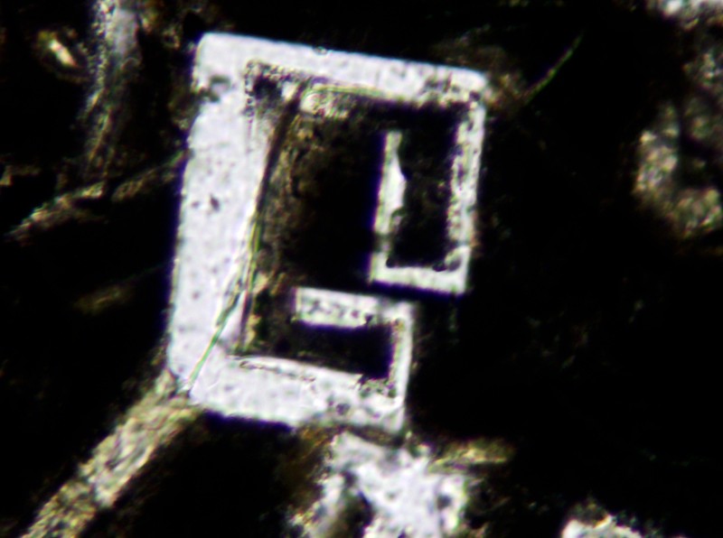

A remarquer cependant ces cristaux blancs, incomplets (on dit squelettiques) en forme d' agrafe:
dendritica(20).jpg.ac36845bcce3d0cdb941ec0893e75a3a.jpgdendritica(21).jpg.b632eef7df48abab3fc3c5affd83f0bf.jpg

Avec ces teneurs, il faut s'attendre à ce que l'olivine soit de la fayalite Fe2SiO4 mais quelle est l'origine du Plomb et du Zinc?
Quelles sont les natures des cristaux blancs et celle des cristaux opaques et isotropes.
Des prismes à section carrée et une biréfringence très faible désignent la famille des mélilites avec, par exemple, la gehlenite Ca2Al (AlSiO7)
Pour le vérifier: dureté: raye le verre et se dissous lentement dans HCl à froid. Pas de fluorescence.
Les tests réalisés à partir des cristaux issus d'un fragment d'objet martelé sont concordants1864763650_COPIEO1.thumb.jpg.21f476f625b7d68d302a1a1bb8886c17.jpg

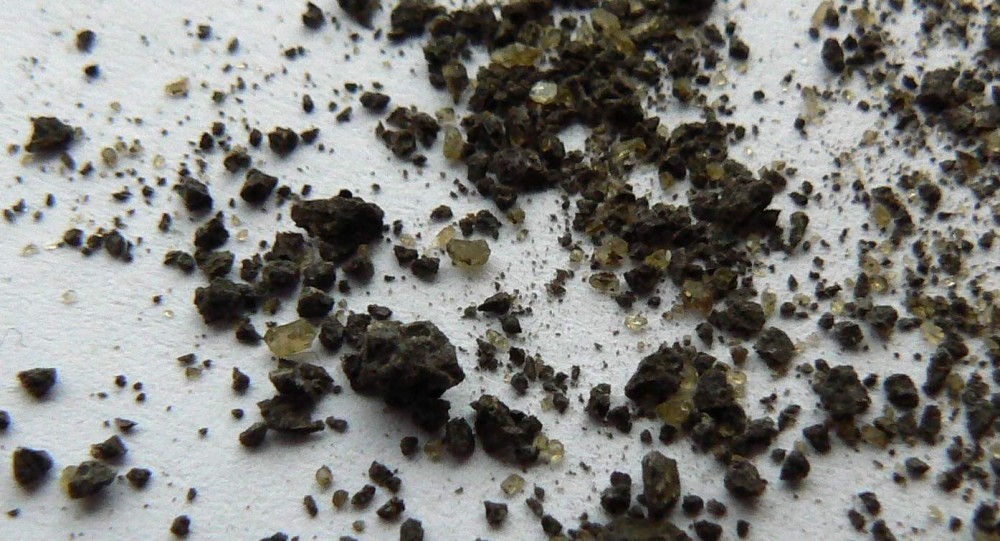

A cette occasion, on a pu constater que de nombreux petits cristaux noirs étaient emprisonnés dans la mélilite.
Ces cristaux noirs , en présence d'olivine, font de suite penser à la magnétite. Or une aiguille de boussole ne bouge pas. Autre possibilité dans le groupe des spinelles: l'hercynite Fe Al2O4. Celle-ci est antiferromagnétique et comporte de l'aluminium ce qui expliquerait son association systématique avec la gehlenite.
Le changement d'allure de l'olivine pourrait être lié à la présence du calcium, car la fayalite peut alors devenir de la kirschteinite CaFeSiO4
Melilite, hercynite, olivines, Plomb, Zinc, pas de Mg, fort refroidissement. La possibilité de scories métallurgiques se précise.

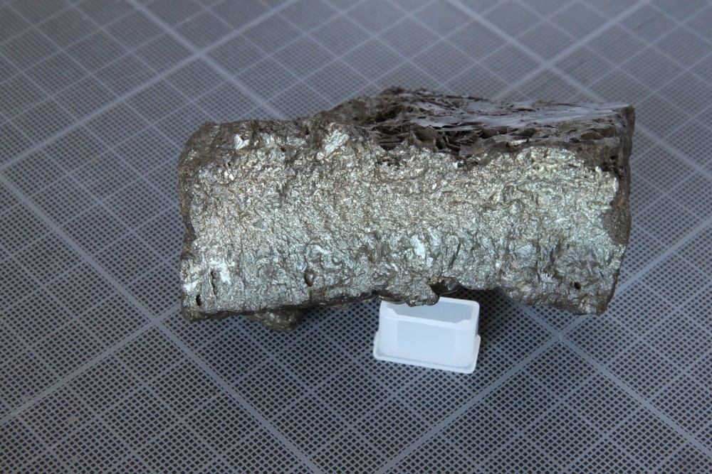

Reste à vérifier sur site et on y trouve encore des scories d'époque avec les mêmes aspects que celles du littoral y compris le style en boudins laminés, les mêmes densités 3,5 à 4, les mêmes croûtes à aspect de bitume (verre), des faciès orientés….
P1030782.thumb.JPG.59c37a075f429f3a4787aa493a224677.JPGP1030785.thumb.JPG.612553885c3d3ea0f144b76fac2577fe.JPGP1030784.thumb.JPG.9cba786b0c119179cd52e0985b4a1ea4.JPG
Conclusions:
Méfiance quand on trouve sur le littoral Atlantique une "roche" d'aspect massif sans vraiment de cristaux visibles, de densité supérieure à 3,5, avec souvent une croûte ou une cuirasse, avec du Pb et du Zn dans l'analyse. Ca n'est pas forcément un objet extraterrestre mais plus vraisemblablement un morceau de Couëron et quelque chose me dit que des petits Couëron, il doit y en avoir un paquet qui ont été éparpillés dans le pertuis breton à une époque où on se souciait moins des conséquences de ce type d'épandage.
Les constatations et remarques ci-dessus sont en phase à ce qui a été observé à Pribram, république Tchèque http://rruff.info/doclib/cm/vol39/CM39_873.pdf
Remarquer aussi que le "bain" en fusion semble avoir été assez hétérogène. La distribution de Ca et Al n'a rien de régulier ce qui génère des faciès assez variés parfois à très courte distance (10cm).

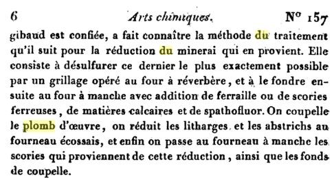

Bonjour jjnom, intéressante trouvaille !
Le lien avec l’ancienne fonderie de Couëron s’impose.
Il y a cependant deux bizarreries :
- la teneur en plomb est très élevée (10 à 15%) alors qu’à Pontgibaud elle était surveillée de près et les scories étaient recyclées quand la teneur en Pb dépassait 3 %;
- la couleur rouille de certains blocs est anormale pour ce type de scories. Cette couleur est habituellement liée au fer +3 qui devrait avoir disparu après réduction.
Les autres paramètres sont en faveur de scories de plomb, je ne vois pas quel autre procédé aurait pu produire de tels déchets. Il faut plutôt y voir une anomalie de fonctionnement de l’installation.
Je n’ai pas compris le calcium : il n’apparaît pas dans les résultats d’analyse que tu donnes. Est-il déduit de l’examen des lames minces ? Ça ne change rien aux conclusions, le calcaire étant un ingrédient habituel de ce type de procédé.
La Société des Fonderies et Mines de Pontgibaud était initialement une compagnie française devenue franco-britannique en 1852. Les capitaux et la technologie britanniques ont été déterminants dans le développement des deux usines. Celle de Couëron, créée en 1856 était une ouverture vers les marchés internationaux : minerai de Bretagne mais aussi d’Espagne et de Sicile, charbon anglais...
https://en.wikipedia.org/wiki/Société_des_mines_et_fonderies_de_Pontgibaud

Pour la couleur rouille, on peut effectivement invoquer une réaction superficielle en ambiance marine et industrielle.

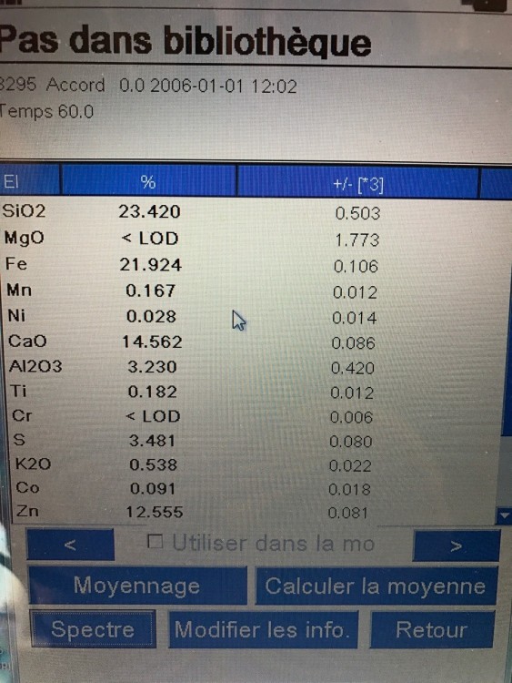

salut les amis mr42 , jjnom.vous vous souvenez de moi avec mes pierres donc le sujet a mobilisé de long mois. ces scories donc vous parlez sont comme les miennes. les photos de lames minces ainsi que les analyses que vous avez fournis sont assez similaires.
mes analyses qui m ont été fournis pour mes (scories que vous connaissez bien).

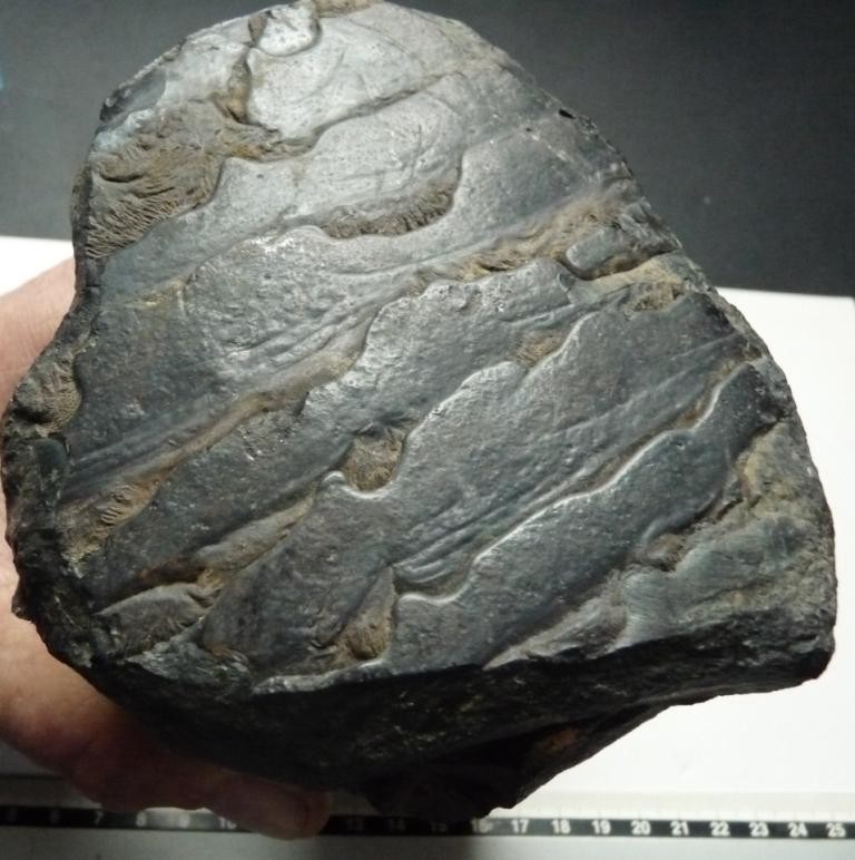

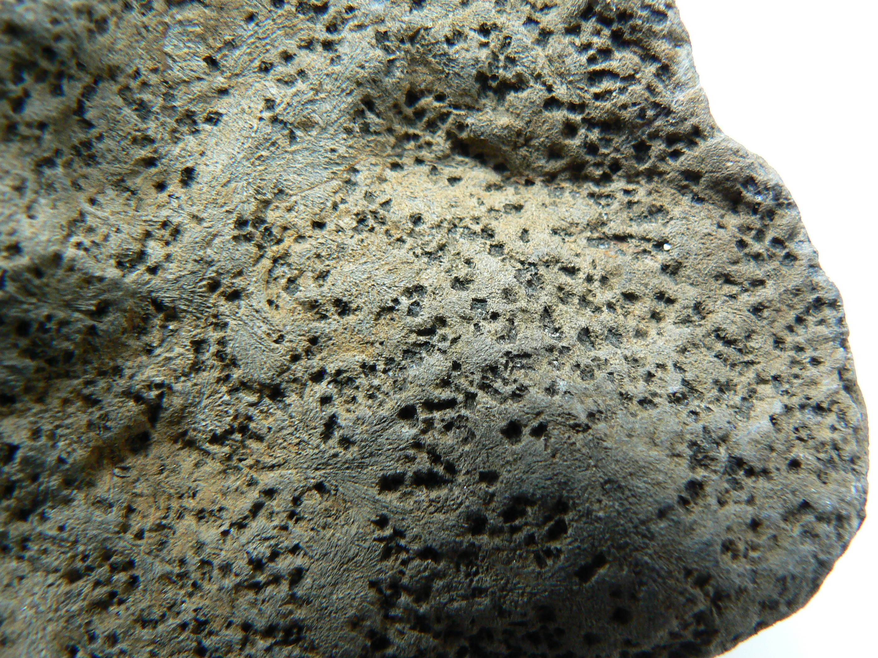

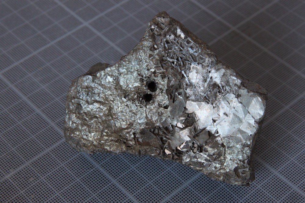

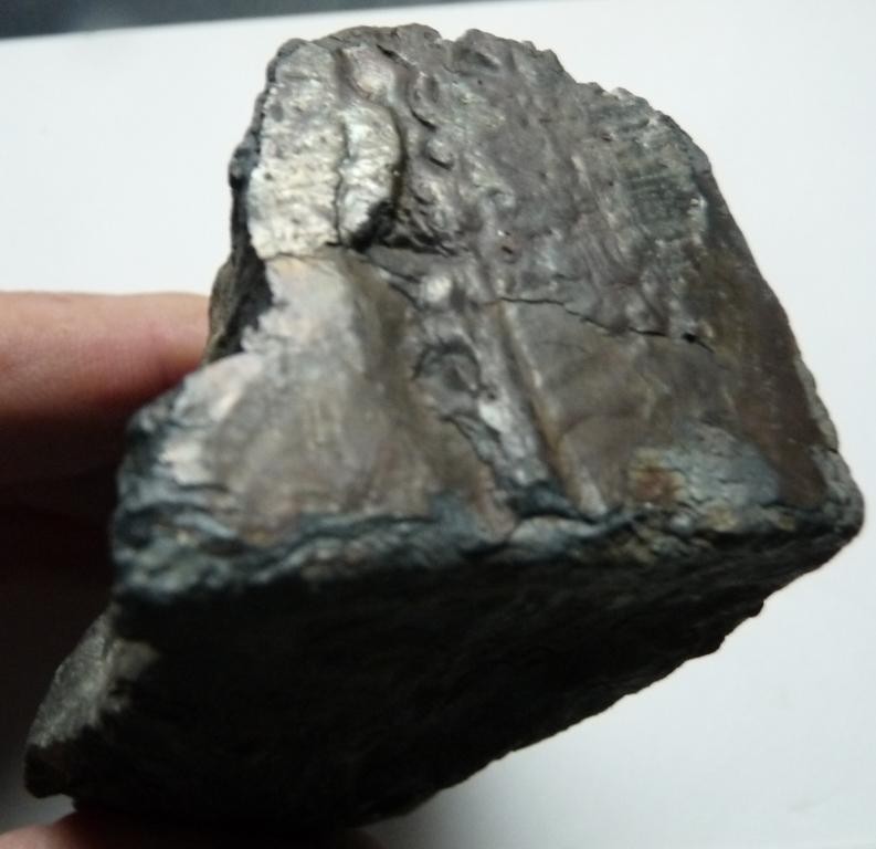

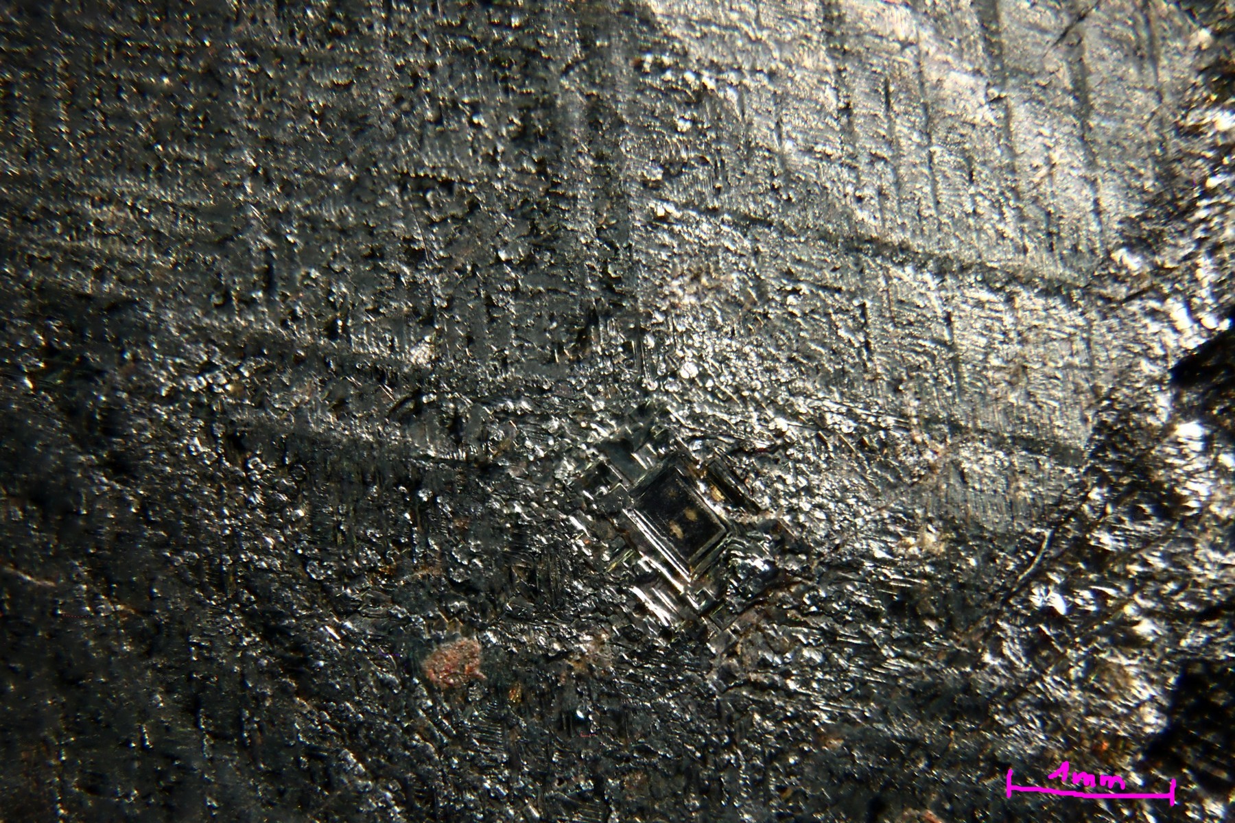

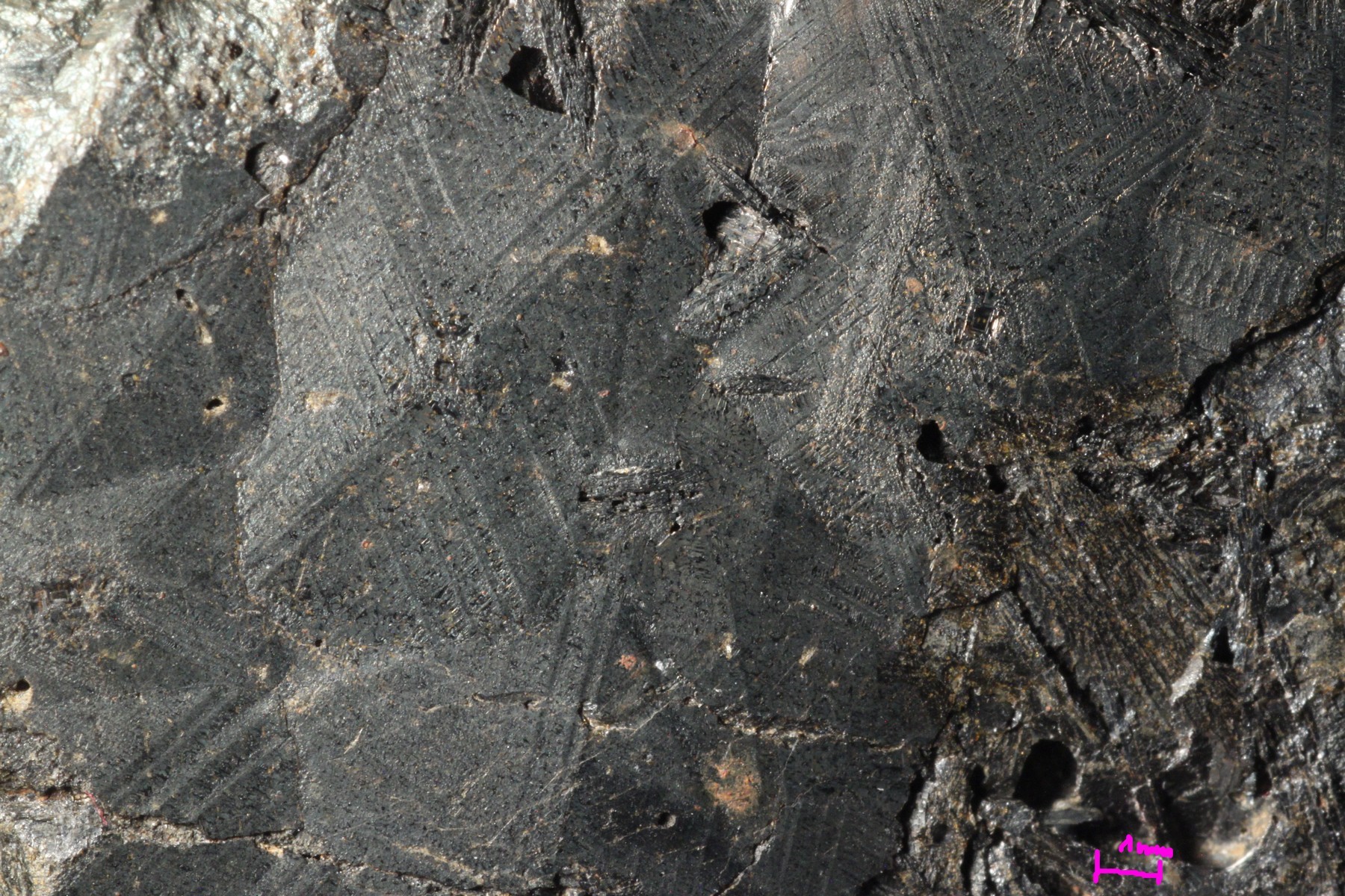

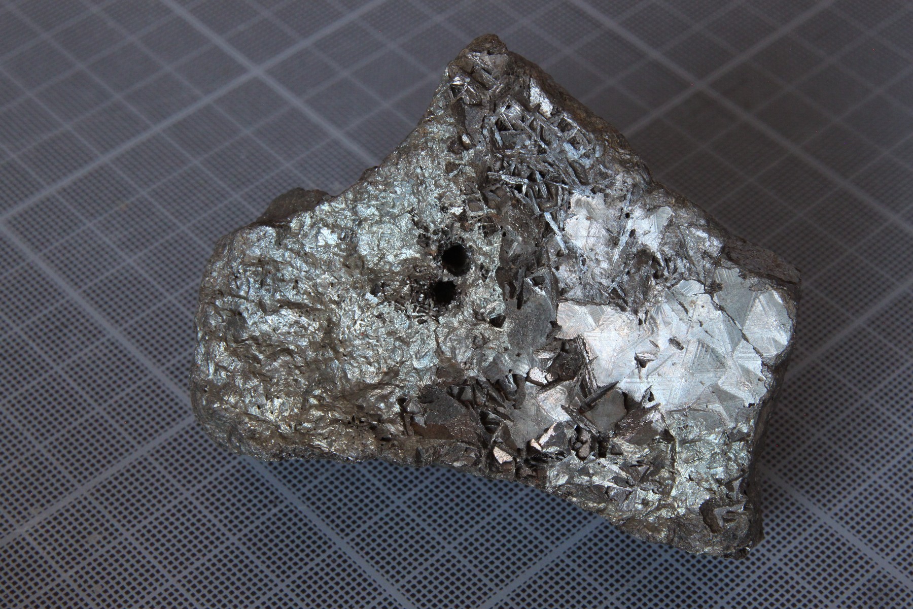

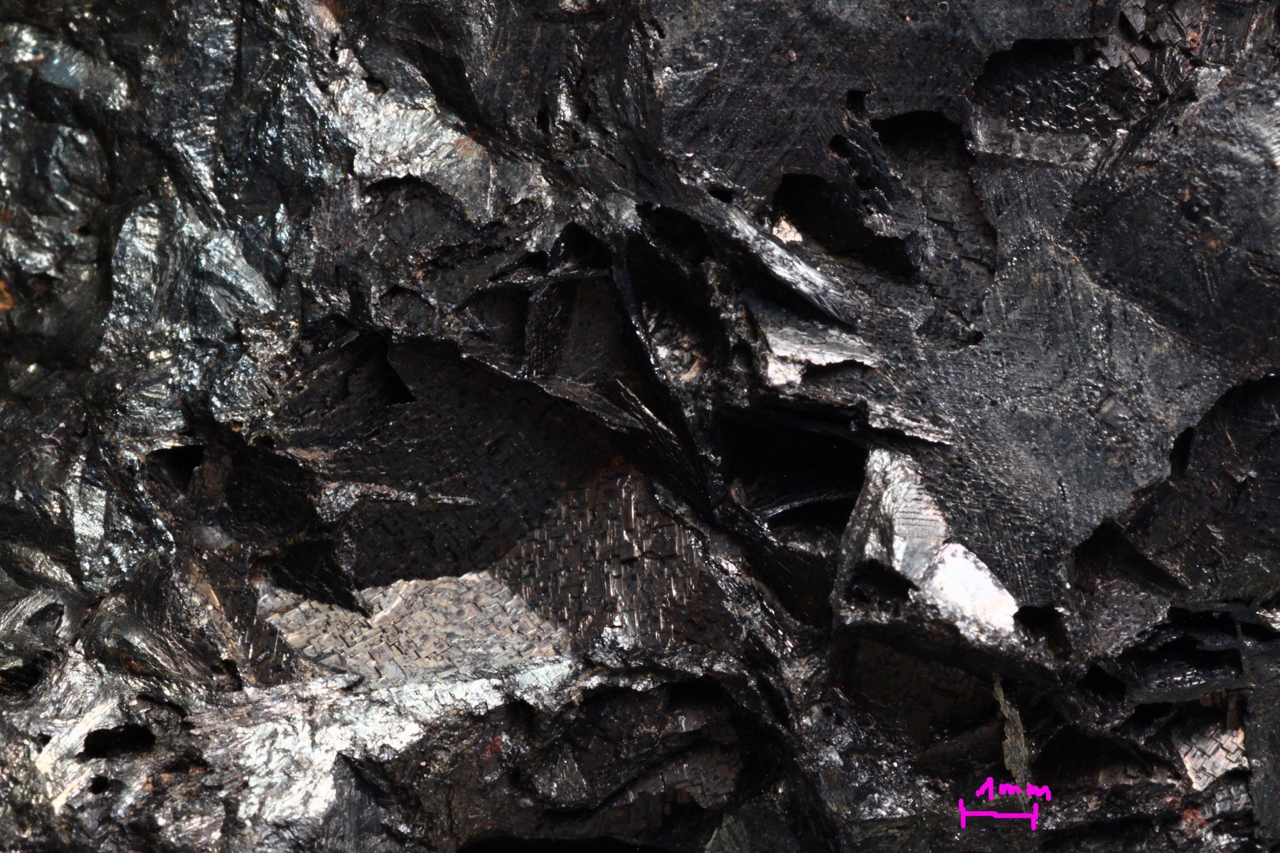

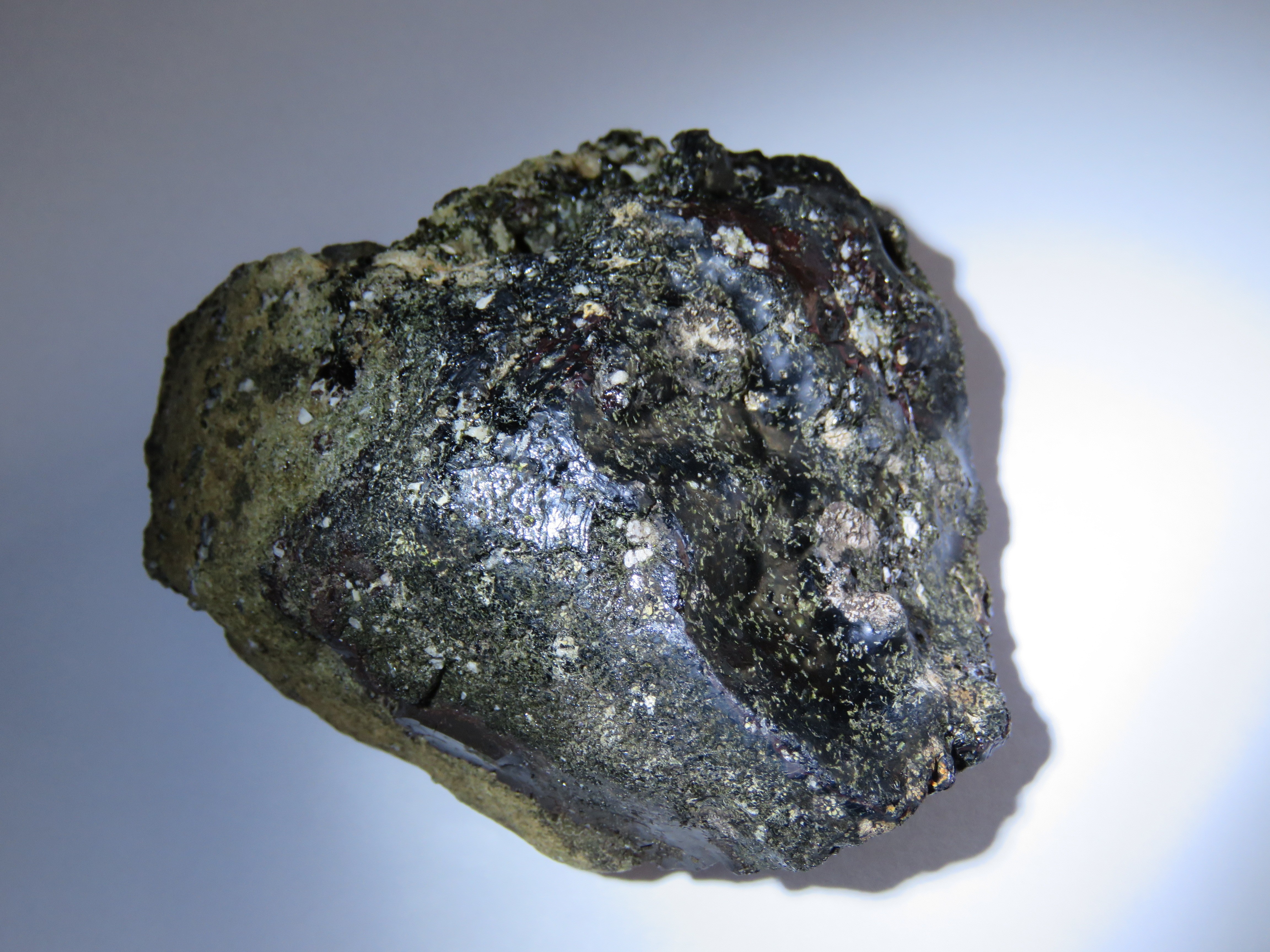

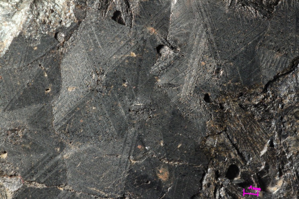

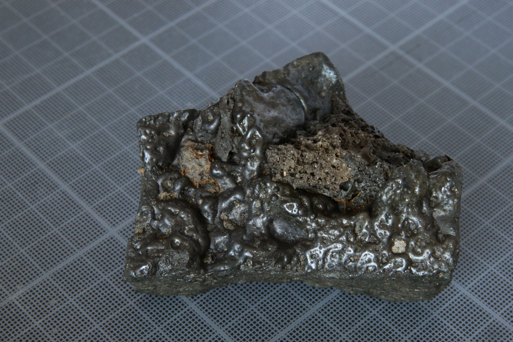

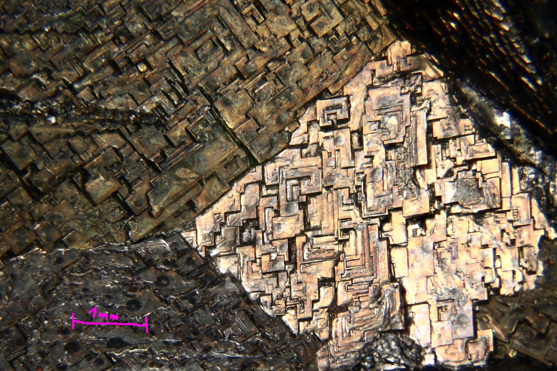

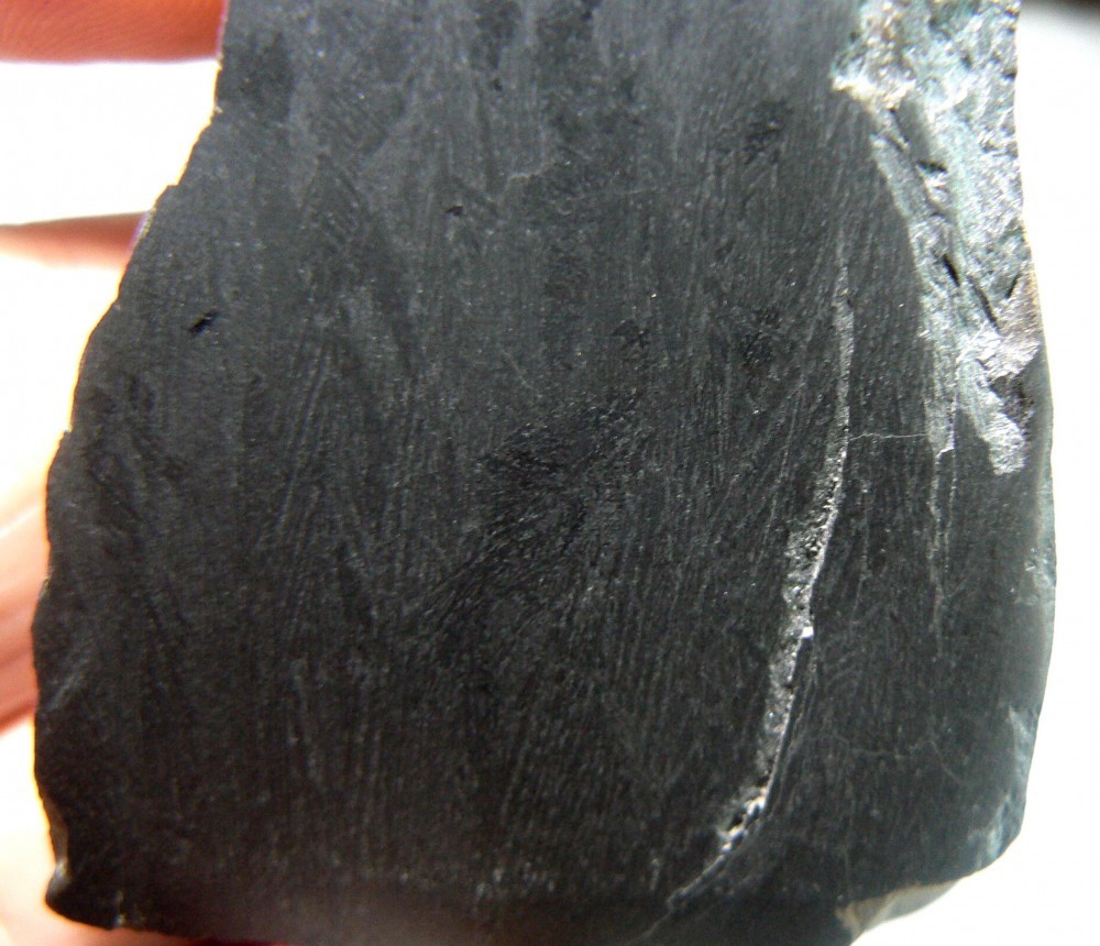

Voici une scorie avec des cristallisations assez exceptionnelles.
Elle vient des environs de Dracy en Puisaye, c’est donc probablement une scorie de bas-fourneau d’époque gallo-romaine.
Une face ne présente que des formes arrondies sans cristallisation nette avec quelques inclusions de matériaux divers.
La face opposée est au contraire fortement cristallisée avec des facettes de grandes dimensions.
On note en particulier une plage de 3 cm sur 2 qui brille comme un miroir.
Ce miroir est presque plan.
En regardant de plus près et en lumière rasante, le miroir présente des séries de lignes qui se coupent selon des angles constants.
Ces lignes forment 6 ou 7 groupes dont chacun semble appartenir à un même édifice cristallin.
Au centre de chaque groupe, plus ou moins net, une sorte de noyau de forme rectangulaire. Les lignes obliques sont parallèles aux diagonales de ces rectangles. d’autres lignes moins nettes sont parallèles aux côtés des rectangles.
Dans le prolongement du miroir, on trouve une zone de cristaux tabulaires enchevêtrés.
Chaque face est couverte des motifs rectangulaires fréquents sur les fayalites du secteur.
Nous ne saurons pas dans quelles conditions cette scorie a cristallisé. On peut supposer que le miroir et les cristaux qui le prolongent se trouvaient à la surface libre d’une poche fondue qui s’est solidifiée lentement sans être dérangée. Ça n’explique pas pourquoi les cristaux se sont orientés selon la surface du liquide pour former ce miroir ni pourquoi, juste à côté, il sont devenus complètement désordonnés...
On peut également supposer que les lignes du miroir sont les traces d’une croissance dendritique avec pour germes de petits cristaux rectangulaires de fayalite…
bas fourneau assurément ! on voit même des scories sur les premiers clichés !
Très bel échantillon. On peut voir en macroscopique des formes de cristallisations de l'olivine qu'on ne voit souvent que sous le microscope et dans des roches de contexte particulier (komatiites, pillow-lavas). Intéressant également de pouvoir montrer le processus de germination (le rectangle) suivi de la croissance du cristal.
Il y a 22 heures, 1frangin a dit :
Merci frangin pour la confirmation ! Je n’avais pas vraiment de doutes...
Il y a 21 heures, jjnom a dit :
C’est rare de voir les étapes du processus aussi nettes.
L’autre intérêt de cet objet est de montrer qu’on peut trouver des cristaux centimétriques sur des scories.
  • 2 mois après...

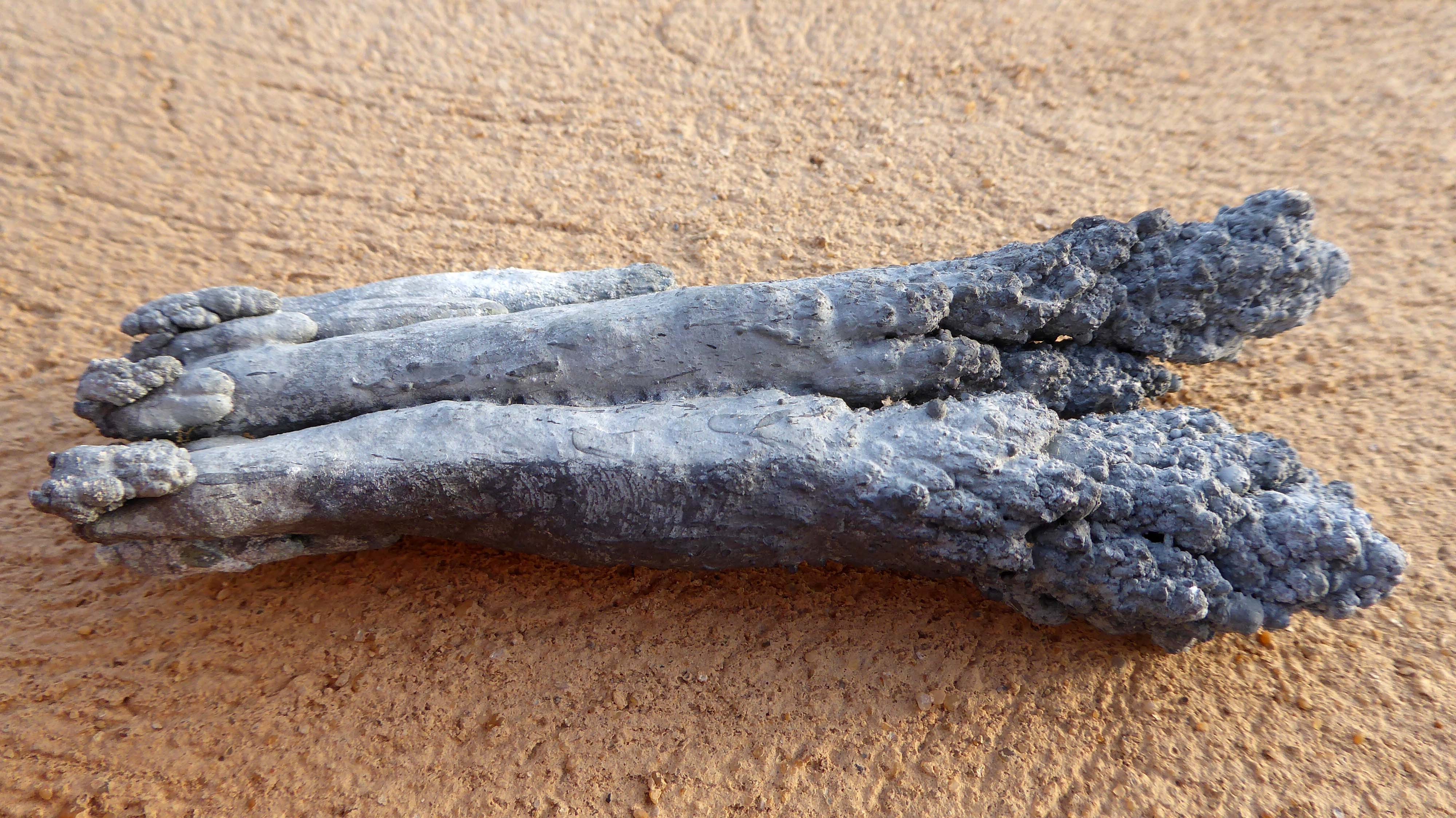

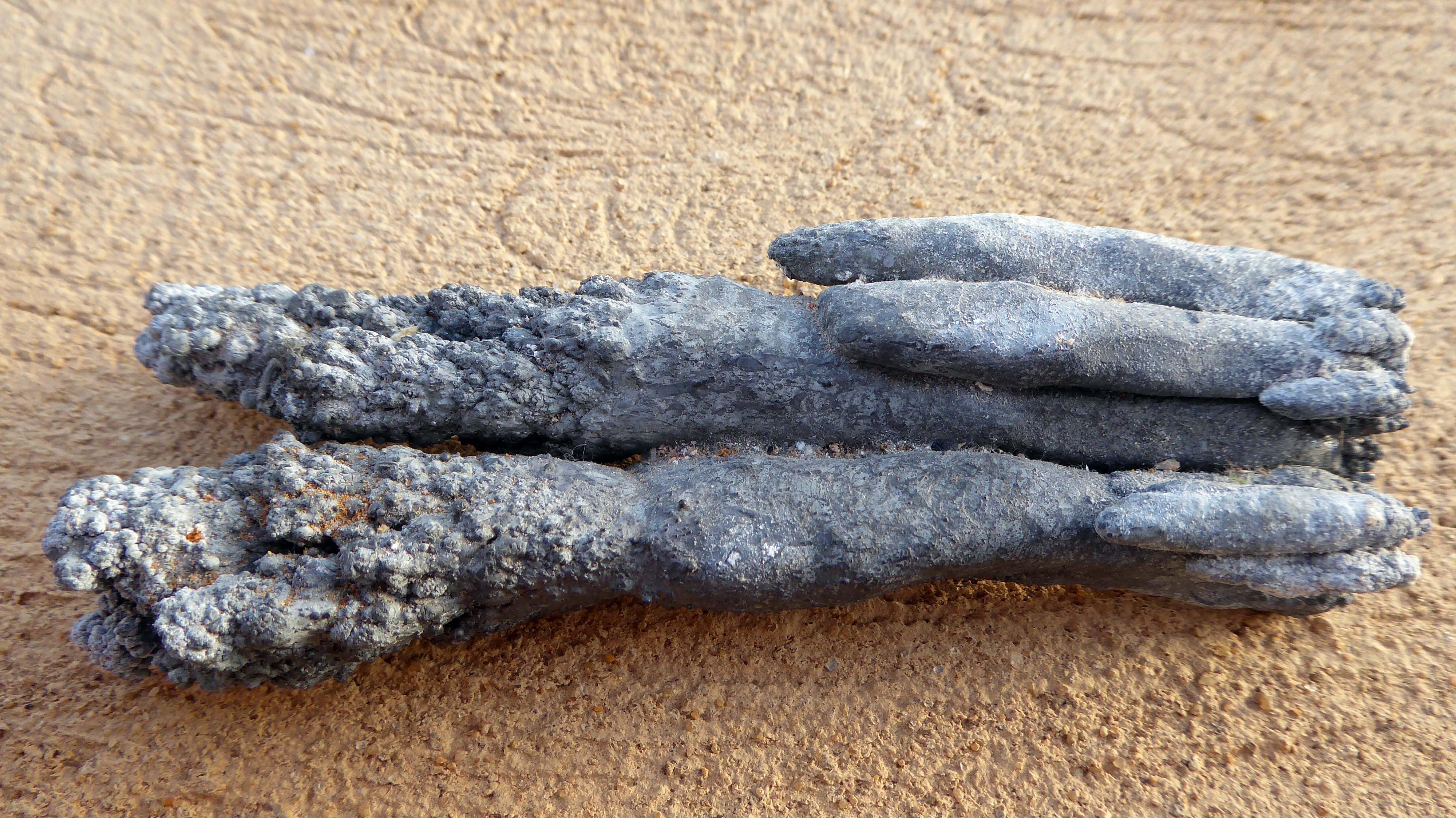

Il y a 12 heures, Kayou a dit :
Totalement indéterminé, sans fiche d'identité...lourd, joli aspect..."biterminé"!
Par ailleurs, de mr42: Très joli !
Merci Kayou.
Ta "botte d’asperges" est étrange.
Elle n’a pas d’identité : pas même un lieu d’origine ? Quelles dimensions ?
"botte d’asperges"
Effectivement...on en mangerait !... mais vraiment sans origine précise (mises de côté par un ingé des mines qui a travaillé en Tunisie, au Maroc et à Salsigne...et pour qui malheureusement l'Univers s'est éteint pour toujours).
 12 à 14 cm /2 à 2.5 cm l'unité.

Voici donc maintenant des exemplaires de ces scories plombeuses du Mont Lozère, datées pour l'essentiel du XIè et du XIIè siècles.
Vue de mon ensemble:
Différents aspects des "scories noires vitreuses" et apparentées: elles sont plutôt compactes. certaines zones montrent des nuances bleues, vertes et différents tons de rouge.
IMG_7747.thumb.JPG.46c048a0b9312079432cb873f6cb765b.JPGIMG_7738.thumb.JPG.d4a849b94d123ecfc50f1f387ac4d589.JPGIMG_7758.thumb.JPG.ae5c16541082b7747005a9a1e3e3219e.JPGIMG_7743.thumb.JPG.eb05d5fa5a25c0fe84e4cfe1f0e9d5cc.JPG
Les "scories grises finement cristallisées", à patine claire, montrent sur les parties les moins altérées de courts cristaux aciculaires verts olive ou rougeâtres:
IMG_7755.thumb.JPG.e1de97baf4eb670ad623d57bb9beaf54.JPGIMG_7783.thumb.JPG.91f6d664fd0122753adfe11eca2ce053.JPGIMG_7805.thumb.JPG.91cafedddf0b54a7920046e336041377.JPGIMG_7809.thumb.JPG.5715e44648313f0d5c5ac2abd7ff6861.JPGIMG_7818.thumb.JPG.c48862831734a496ac1478f7cd406ff5.JPG
Un certain nombre de mes scories grises sont en fait mixtes: elles présentent également des parties vitreuses noires. Il existe peut être un biais dans mon ramassage....si je dispose de pièces bien typiques, cf. plus haut, j'étais plutôt attirée vers ce qui sortait du lot.
Deux exemplaires se distinguent . Le premier ressemble à un bout de granite partiellement fondu:
IMG_7764.thumb.JPG.872b181e88232f342e4b2bc9ce993bb0.JPGIMG_7765.thumb.JPG.fb3be793194411c8d39e10c3af71e578.JPG
Le second présente une très belle structure vitreuse et un beau panel de couleurs ! pâte verte, parfois rouge bordeaux, cristaux blancs, coulée vitreuse bleue ou rouge...IMG_7770.thumb.JPG.1e36e941c56539c387a649b822e91256.JPGIMG_7775.thumb.JPG.6b880b755890243489b4005d86f7a8f6.JPG
Enfin, voici un spécimen qui peut se rattacher aux vitreuses noires, même s'il est tout sauf noir ! Il est translucide vert sous forte lumière avec une partie bleue indigo opalescente.
J'ai présenté ici les spécimens les plus "parlants" dont je dispose. Si vous le souhaitez, je peux essayer de mieux montrer tel ou tel détail, et les autres pièces.

Ces photos complètent les scories de plomb que j’avais déjà montrées. Les scories du mont Lozère sont datées du 11ème au 15ème siècle.
Celles de Pontgibaud sont récentes : fin 19ème à début 20ème. Le procédé est moderne : haut-fourneau au coke de charbon. Les scories sont assez homogènes et différentes des tiennes.
Les scories des Gouttes (1730-1825) où on utilisait le charbon de bois comme combustible présentent plus de points communs avec celles de Lozère. Ces deux-là y ressemblent par les couleurs et l’aspect vitreux :
L’ajout de ferrailles ou d’oxyde de fer à Pontgibaud ou à la fonderie des Gouttes est confirmé par des documents d’époque.
Dans le cas du mont Lozère, c’est plus mystérieux. L’intérêt d’additions de fer est aujourd’hui bien expliqué. Nos ancêtres avaient une approche empirique plus erratique mais efficace à long terme.
Reste la question de l’intérêt économique. Au Moyen-Âge, le fer devait avoir plus de valeur marchande que le plomb. Par la suite, avec le développement des armes à feu, le plomb est devenu une ressource stratégique.
Deux possibilités :
1) les mineurs-métallurgistes du mont Lozère sacrifiaient un peu de fer dans le but d’obtenir de l’argent,
2) le fer était naturellement présent avec le minerai. Cette situation est assez fréquente, les associations de chalcopyrite et galène sont courantes...
