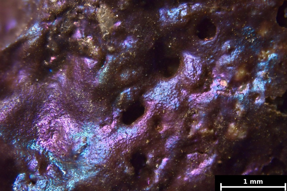

Donc, la spectro dit qu'il y a du Fe, du Pb, du Zn mais les particules d'aspect métallique ne sont pas du plomb (sic), ne sont pas du Zn (pas d'effervescence) et pas du Fer (pas d'oxydes/hydroxydes couleur  rouille). Alors? Une combinaison Fe-Zn existe sous forme d'oxyde qu'on rencontre dans les slags: la franklinite. Noir, soluble dans HCl à froid, dureté 5,5-6, densité 5,1, faiblement magnétique...et fusion à 1420°C! Pas 450...
Cérusite: très faible réaction avec HCl à froid. Nettement mieux à chaud. Mais cérusite n'est qu'une possibilité parmi beaucoup d'autres.
Et je vois bien 2 petites cavités dans le quart inférieur gauche de la photo ci-dessus et des prismes de microcristaux ne s'exprimer que là.
Quant à microgrenu, la définition est uniquement descriptive: assemblage de cristaux tous en grains jointifs non ou peu visibles à l'œil nu. Il faudrait éliminer la possibilité de l'existence d'un verre et pour ça, la lame mince est ici assez incontournable.
mr42, un petit truc tout bête (bâ j'en serais pas à ma première ânerie suggérée), si tu mettais un petit coup rapide de chalumeau juste sur un coin de ta pierre, histoire de faire fondre en surface ce qui peut l'être (le plomb en premier, of course). Et peut être, verrait-on mieux certains autres éléments apparaître.
Ça n'apporterait sans doute pas de réponse plus concrètes, mais ce serait curieux à observer.
Ah bâ, bien sûr, une lame mince serait idéalement plus parlante.
jjnom:
Pourquoi dis-tu que les particules métalliques ne sont pas du plomb ? Le plomb est le métal le plus facile à réduire, c’est donc celui qui a le plus de chance de se retrouver dans les particules métalliques.
La densité globale est de 4,8 et celle du plomb pur de 11,35. Je ne sais pas quelle est la densité des autres constituants. En admettant qu’elle soit de 3 en moyenne, l’échantillon ne pourrait pas contenir plus de 21 % de plomb en volume. Il faudrait une texture très particulière pour que ce petit volume permette une connexion électrique sur l’ensemble de l’échantillon. Il doit donc exister une deuxième phase métallique en plus du plomb.
S’il y a du zinc métallique, il peut entrer en combinaison avec le fer et il n’est pas certain qu’il resterait sensible à l’acide chlorhydrique.
Il y a bien des traces de rouilles sur l’extérieur de l’échantillon, on les aperçoit sur la première photo.
En ce qui concerne la rouille comme l’action de l’acide chlorhydrique, on est dans un système galvanique à 3 composants avec un comportement différent de celui de chacun d’entre eux pris séparément.
À mon avis, on pourrait très bien avoir Fe, Zn et Pb tous les 3 à l’état métallique.

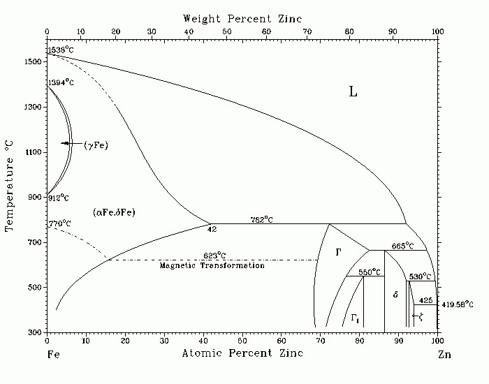

Le diagramme fer-zinc montre que si on est à l’équilibre et s’il y a magnétisme, le zinc entre dans la phase intermétallique notée « Gamma » majuscule. Rien ne dit que cette phase réagit à l’acide chlorhydrique. Pour qu’il y ait magnétisme, le ratio Zn/(Fe+Zn) ne doit pas dépasser 68 à 70 % ce qui exclut la présence de Zn seul. Cela suppose bien entendu qu’on soit à l’équilibre.
il y a une heure, jjnom a dit :
Les hydroxydes de Fe3 sont peu abondants en surface.
Il pourrait y avoir du zinc en solution solide dans le fer.

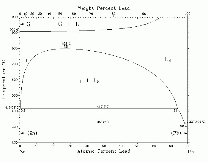

Pb et Zn, c’est clair, ils ne se mélangent pas à l’état solide et difficilement à l’état liquide.
Je n’ai trouvé que des fragments du diagramme Fe-Pb : il n’ y a quasiment aucune solution solide et il n’y aurait pas de composé défini.
Pb doit cristalliser seul.
À voir sur :
http://www.himikatus.ru/art/phase-diagr1/Fe-Pb.php

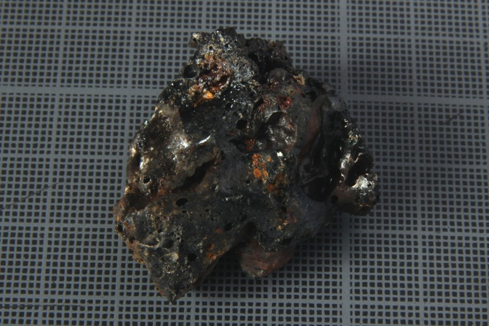

Sur place, les scories sont rares mais facilement identifiables car très poreuses. Il est en revanche peu probable que mon échantillonnage soit complet. On peut les classer en deux types :
les unes montrent sur cassure fraîche un aspect assez homogène, un éclat métallique à vitreux, une couleur gris sombre à bronze, peu d’inclusions, de nombreuses bulles plutôt sphériques.
Les autres sont un patchwork de plages d’aspects divers avec encore plus de bulles de formes diverses.
Le premier type doit correspondre à l’étude de l’Université de Limoges.
Elles présentent quelques rares inclusions de couleur claire.
La croûte est le plus souvent terreuse mais prend parfois un aspect vitreux gras.

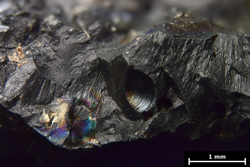

sm49.thumb.jpg.036d7da870ed2788bc505b3996236bf8.jpgsm51.thumb.jpg.b2bc1380f6c5f2ecedfd939d93a088ef.jpg
La cassure, généralement irrégulière, montre en certains endroits un aspect fibreux visible même à l’intérieur des bulles.

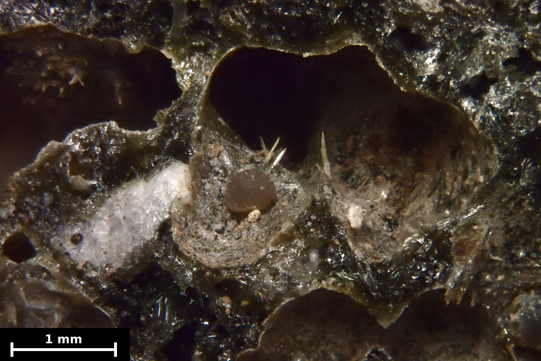

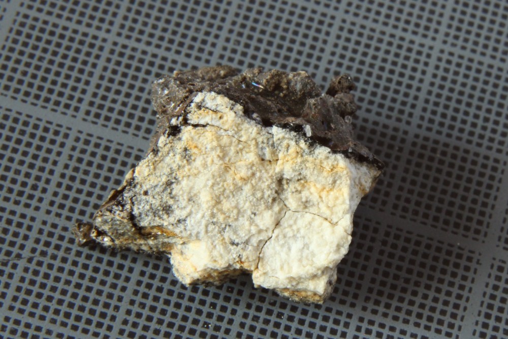

Le deuxième type de scories trouvées à Ouche montre des plages de couleur blanche, grise, orange…

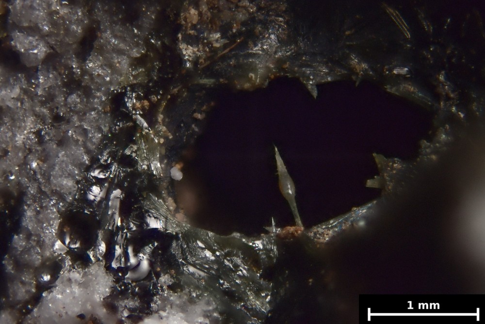

Les cavités sont rarement sphériques, elles font plutôt penser à des cavernes. Elles sont souvent vides mais certaines contiennent des aiguilles, des billes…
Celle-ci a du avoir une croissance perturbée :

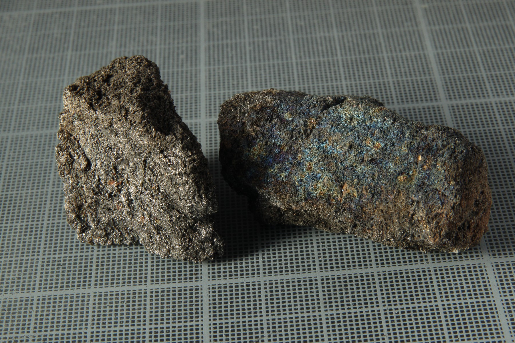

Il reste peu de scories. On peut néanmoins voir près de la route un petit tas de matériaux à forte porosité mêlés à quelques détritus.
La diversité des déchets est surprenante. La seule constante est la porosité toujours très forte.
La surface est souvent vitreuse de couleur grise à brune mais parfois terreuse ou couverte de petites billes ou de concrétions blanches ou jaunes.
Certaines scories de Babory sont assez classiques et comparables à ce qu’on trouve à Ouche.
Une première assez banale :

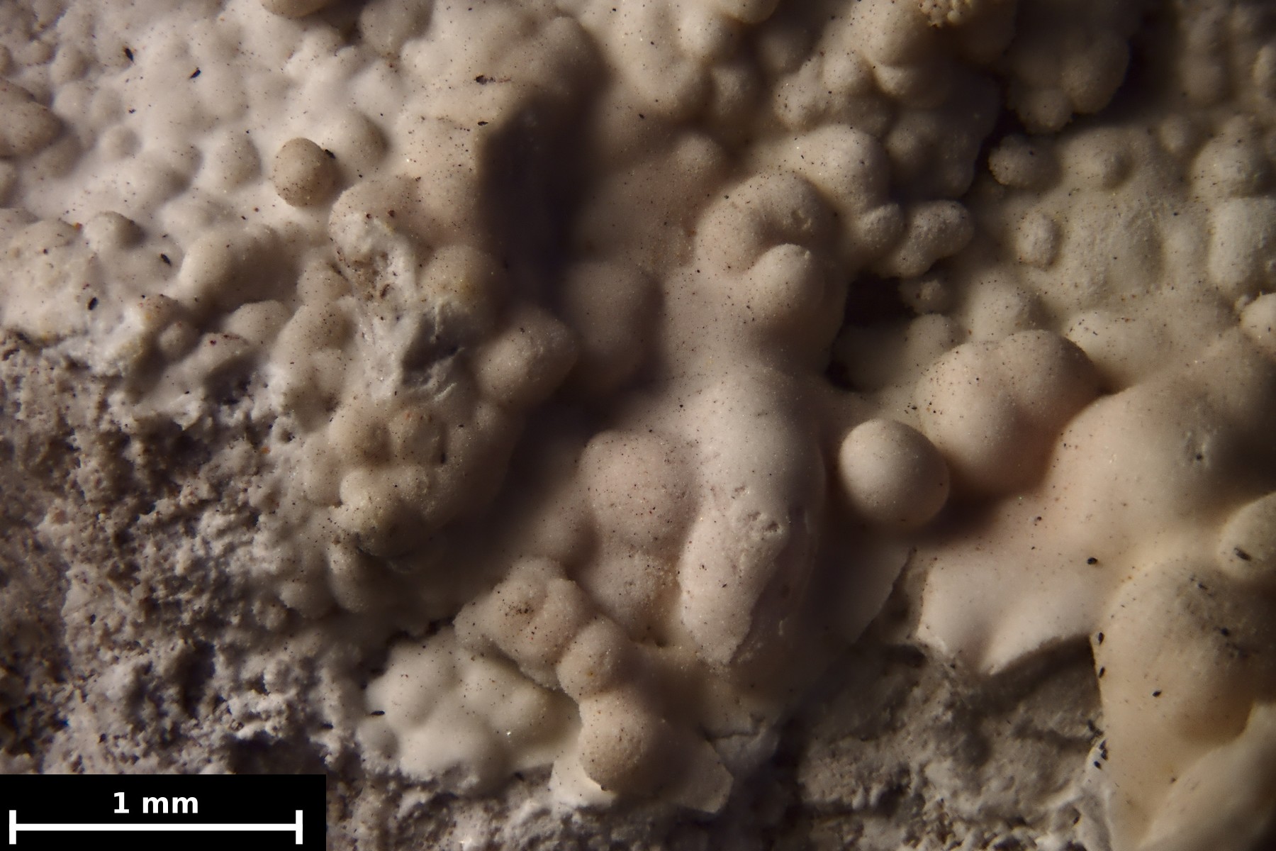

Une autre plus originale. Elle est formée d’une sorte d’écume blanche, déjà entrevue mais pas de façon aussi massive. Elle est recouverte par une couche vitreuse noire et continue. La partie blanche raye le verre, elle contient du calcium et du baryum.

Pour la "mousse blanche": peut-être un silicate (pour la dureté) de Ca en majorité (pour la couleur). Voir larnite, rankinite, etc...

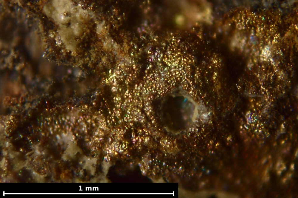

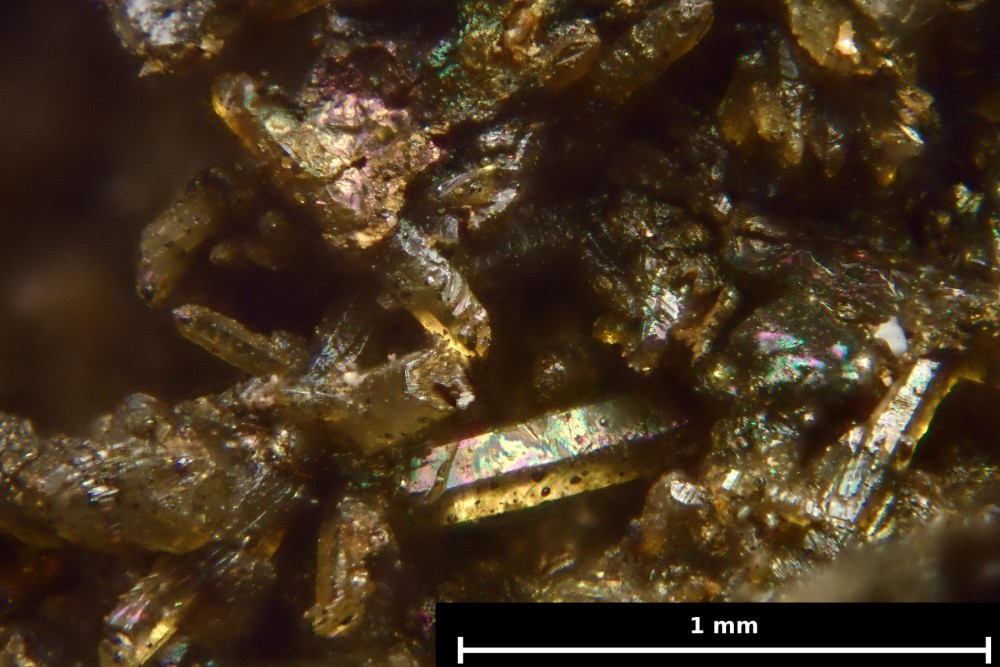

Un autre truc intéressant trouvé également à Babory.
C’est un amas désordonné de cristaux prismatiques avec quelques terminaisons en pyramide, entourés par une matière terreuse.
L’ensemble est faiblement magnétique. Une fois réduit en poudre, quelques grains gris foncé s’accrochent à l’aimant, les cristaux ne sont pas magnétiques.

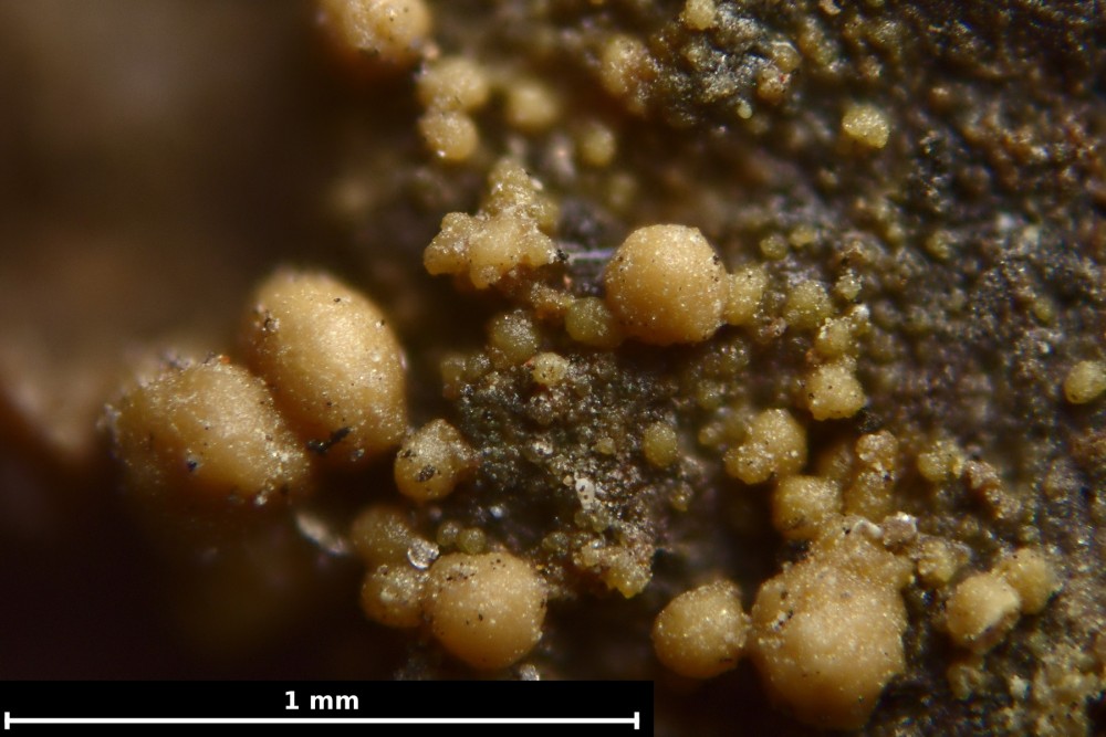

Au spectrographe, on voit surtout du calcium, un peu de fer mais mon appareil ne détecte pas le silicium. Un petit peu de titane et de baryum...
Vus de près, quelques cristaux pathologiques couverts de contusions et de pustules.
Ils rayent le verre.
Du quartz ? Plutôt en version bêta ?sm68.thumb.jpg.b6088013abb678da3f63e7e05c3d75bb.jpg
Une dernière variété trouvée à Babory.
À l’état brut, l’aspect est mat, gris-bleu, avec de nombreuses et très petites bulles.
Sur cassure fraîche, l’éclat est vif, de type métallique mais la cassure est irrégulière. Aucune ductilité, très fragile, se découpe facilement à la scie à métaux.
La dureté est entre le cuivre et le verre.
C’est très léger avec une densité de 1,1 mais difficile à interpréter avec toutes ces bulles.
La résistance électrique est très faible, 1 ou 2 ohms. Le magnétisme est très faible.
Après chauffage au rouge, on ne voit aucun début de fusion mais la cassure fraîche reprend très vite un aspect mat.
Au spectrographe, on voit nettement le fer, un peu de calcium, de magnésium, de baryum, d’aluminium, un soupçon de titane… Par contre, je ne peux pas détecter l’antimoine avec mon système.
Avec de telles propriétés, il n’est pas évident de se raccrocher à la métallurgie de l’antimoine. Pourtant ces cailloux sont assez fréquents sur le site et leur forte porosité les rapproche des autres scories d’antimoine.
Surface brute:
Cassure fraîche:
Il y a en revanche une forte ressemblance avec un autre objet énigmatique qui nous avait beaucoup occupés il y a quelques mois :
Pour en revenir aux cristaux ci-dessus: tu viens d'écrire que ton spectro ne détecte pas Sb. Donc si on a affaire à un oxyde de Sb pas volatilisé (et donc quelque peu "contusionné"), on ne ressort que les composants des inclusions. Right?
Autre question: y a t'il d'autres métaux qui pourraient avoir été extraits couramment par grillage-volatilisation?
De façon générale, je détecte bien la plupart des métaux courants mais pas les non-métaux. Plus on va vers la gauche de la classification périodique et mieux ça marche.
Le silicium ne réagit pratiquement pas, et pourtant j’ai essayé du silicium pur. Sb ne donne que trois raies exploitables dans le proche UV et elles sont masquées dès qu’il y a du fer.
http://www.geoforum.fr/topic/25445-spectrographie-et-identification-des-mineraux/?do=findComment&comment=529264
Je pense effectivement que ce que j’ai détecté se trouve dans la matière qui entoure les cristaux ou éventuellement dans des inclusions.
Dans ces conditions, les cristaux peuvent être aussi bien du quartz que des composés d’antimoine. La dureté est quand même assez élevée, ça raye nettement le verre. Je pense que la dureté vient bien des cristaux, la matière qui les entoure est de consistance terreuse. C’est ce qui me fait plutôt penser au quartz.
Avec ce que j’ai détecté (Ca, Fe, Ba, Ti) il est difficile de former des composés qui se volatilisent de façon importante dès 1000 à 1100°C mais je suis loin de tout connaître. Est-ce que ces cristaux se sont formés à partir d’une phase vapeur ?
Une dernière remarque : les déchets trouvés à Babory sont d’une diversité qui dépasse tous les autres sites dont j’ai parlé. J’ai du mal à croire qu’on puisse attribuer toute cette diversité à un seul procédé. Le grillage volatilisant en était à ses débuts, il y a certainement eu des tâtonnements.
