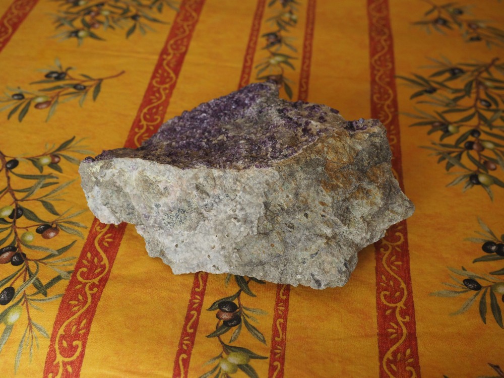

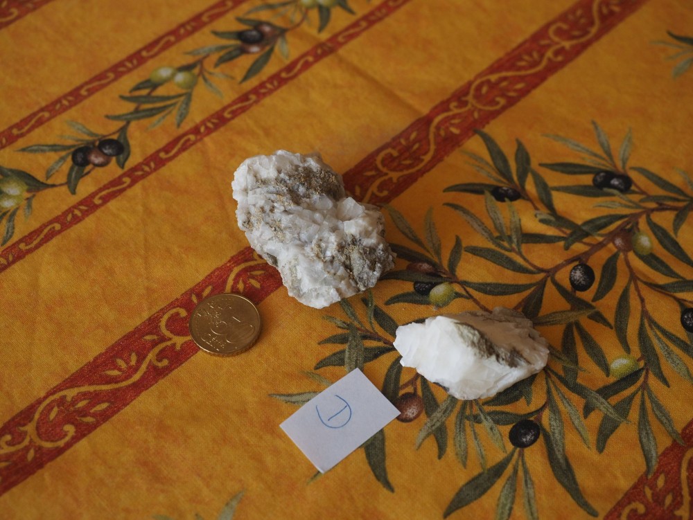

bonsoir à tous,
une fois de plus je sollicite les membres très éclairés de ce forum pour m'aider à identifier un lot de pierre. La plupart de ces pierres ont été "récupéré" à l'occasion d'une bourse au minéraux dans le 78 ou les enfants pouvait récolter plein de pierres gratuitement. Pour certaines, j'ai réussis à trouver tout seul (mais leur provenance ?) pour d'autres je ne sais pas du tout !
les voilà :

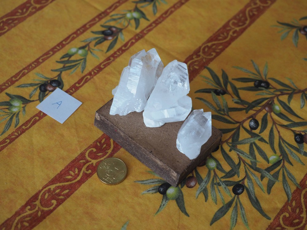

A : Quartz sure, mais d'où ?
Flurorite suspectée (résiste à l'acide Chlor.) sur quoi ? et d'où
calcite suspectée (je pense que ce sont des échantillons proches...) réagis à l'acide et assez fragile.
Ceux-ci je les aient trouvés en Suisse prés d'une rivière, du côté de Glarus (Bilten). Réagis à l'acide, Calcite supectée.
Celui là je l'ai trouvé dans le vercors, prés de Barbière. Réagis à l'Acide. Fragile, Calcite suspectée.

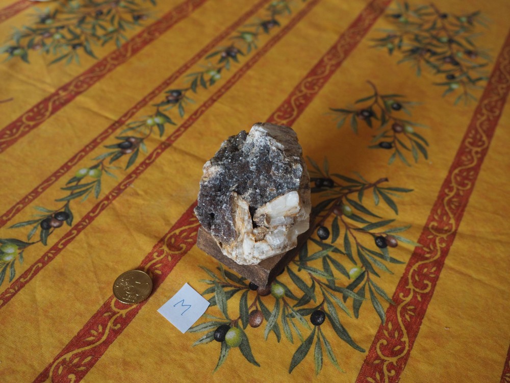

Je pense que ces 2 là allaient ensemble, résiste à l'Acide, assez lourd, il y du Quartz dedans c'est sur (insensible à l'Acide sur toute la surface) mais avec quoi et d'où ?
Calcite supectée et Barytine ? réagis à l'HCL, trés fragile.
Alors là Jocker...mais Fragile, semble se diluer avec l'eau (pas pu le nettoyer ou trés vite vite pour ne pas l’abîmer).
Calcite suspecté, réagis à l'acide. d'où vient-il ?
Idem.
fluorine verte suspectée (ne réagis pas à l'acide) beaucoup de clivage.
Fluorine mauve suspectée, ne réagis pas à l'acide sauf erreur.
Quartz hematoïde suspectée, ne réagis pas à l'acide sur tout sa surface.
plutôt fragile, je crois qu'il réagis à l'acide, Calcite avec autre chose ?
lui je ne sais pas du tout...
Calcite suspectée, laisse bien passé la lumière, réagis à l'Acide.
Quartz suspectée, résiste à l'acide. mais d'où ?

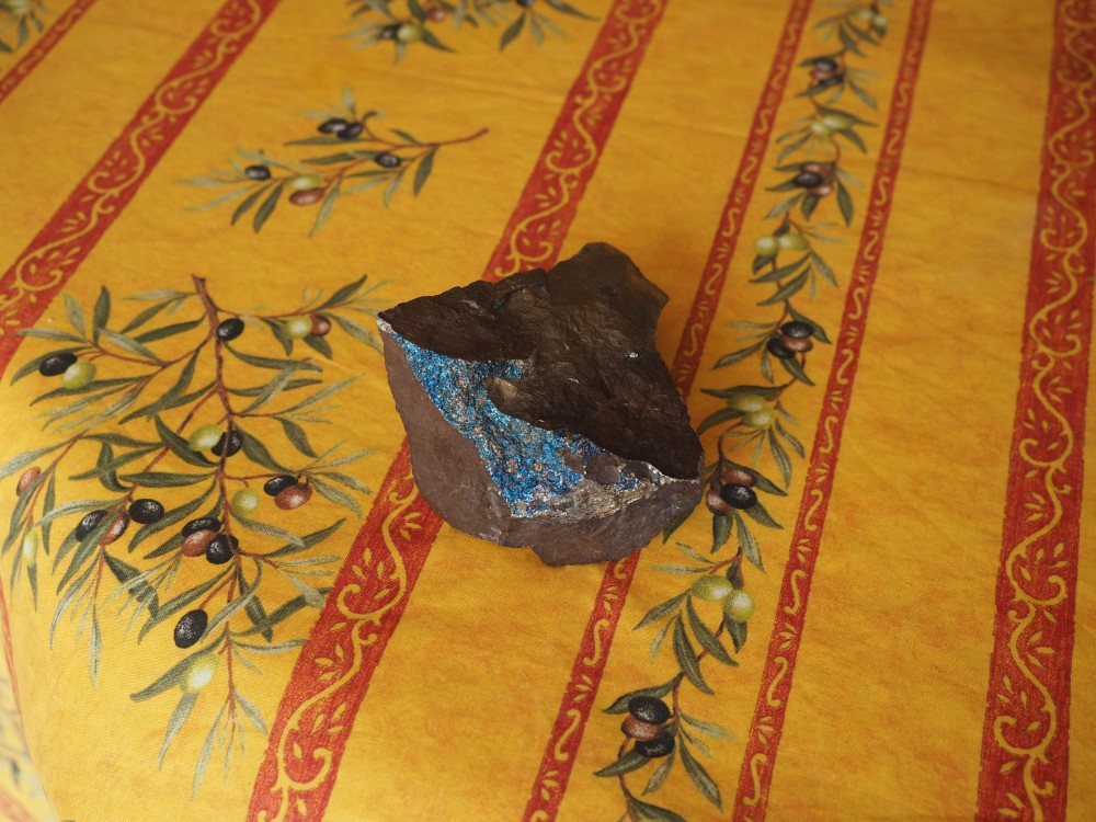

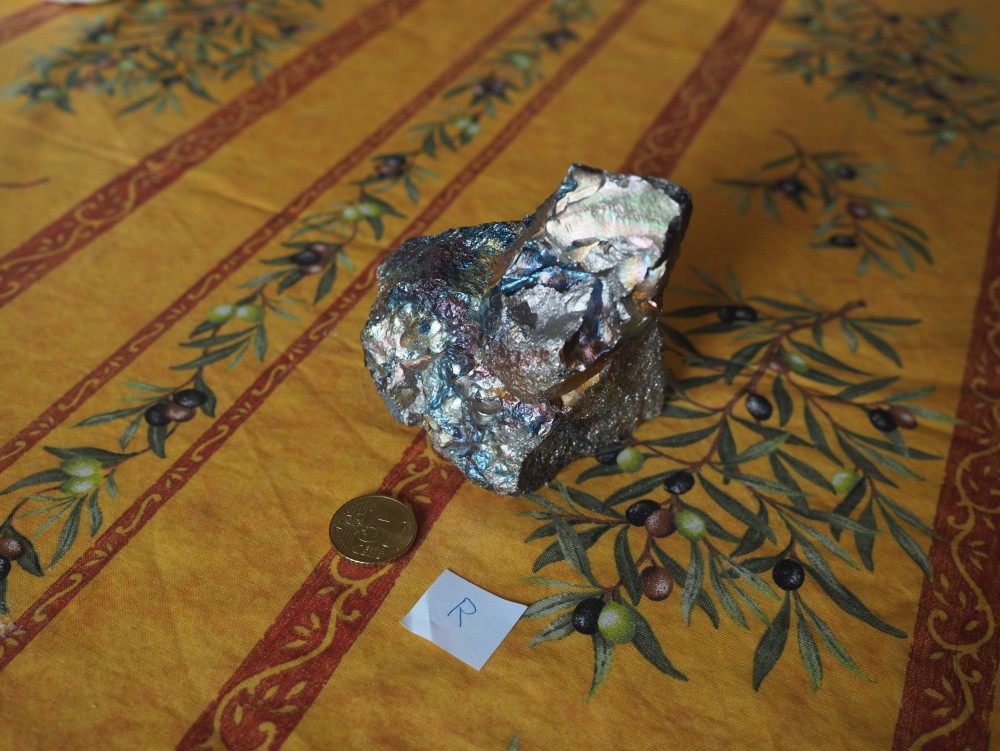

Bornite suspectée, lourd et dur mais pas magnétique (j'en ai une qui attire à fond mon aimant, pas du tout celui là...). Ou résidu de fonderie ? (venant de la bourse se serait dommage :-))
Calcite suspectée, forme particulière en pointe de flèche. Réagis à l'acide. Avec aragonite ?
Calcite suspecté, les petite pierres métallique ressemble fortement à de la pyrite...(et pyrite oxydé quand c'est couleur cuivre).
merci beaucoup pour votre aide, si vous voulez plus de précisions n'hésitez pas !!
Olivier

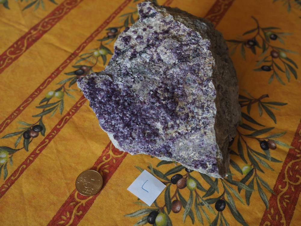

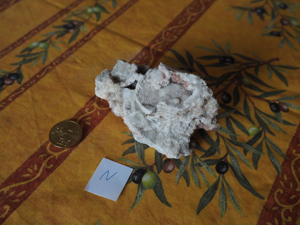

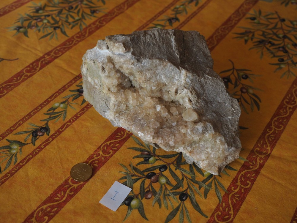

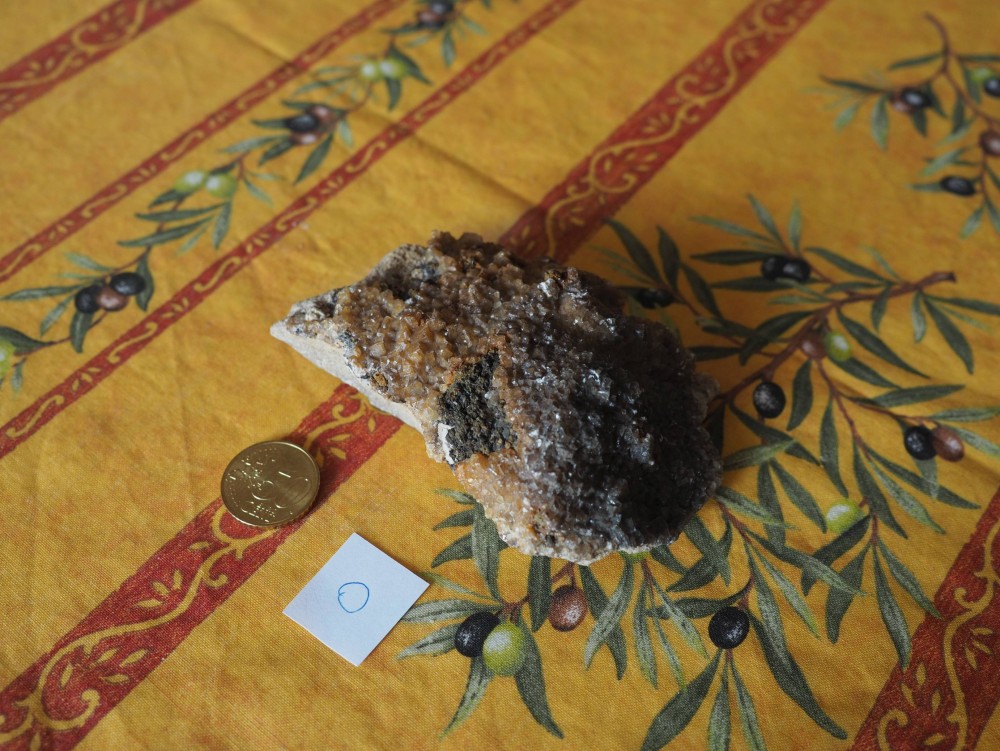

Tu as bien fait les tests, bravo.
Pour les provenances, on ne pourra pas t'en donner, il n'y a pas d'indice particulier sur chaque pièce, ça peut provenir de partout.

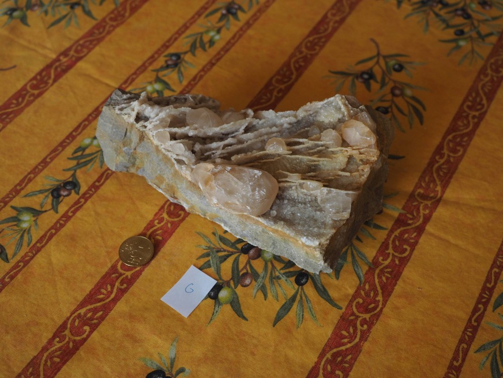

Peut-être que la L, on pourra donner une provenance, fais une photo de la gangue.

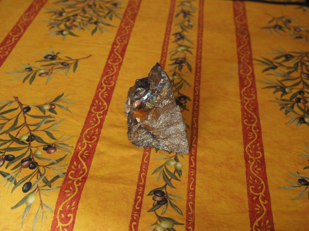

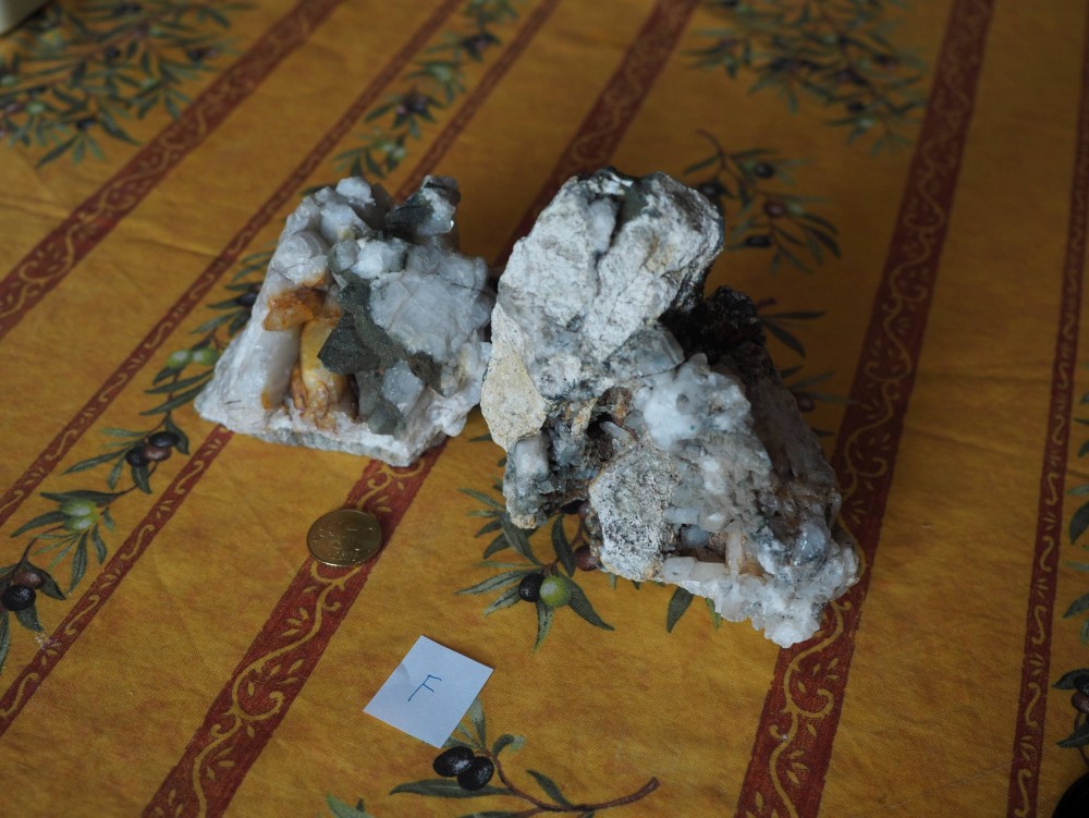

La F Quartz avec Chlorite

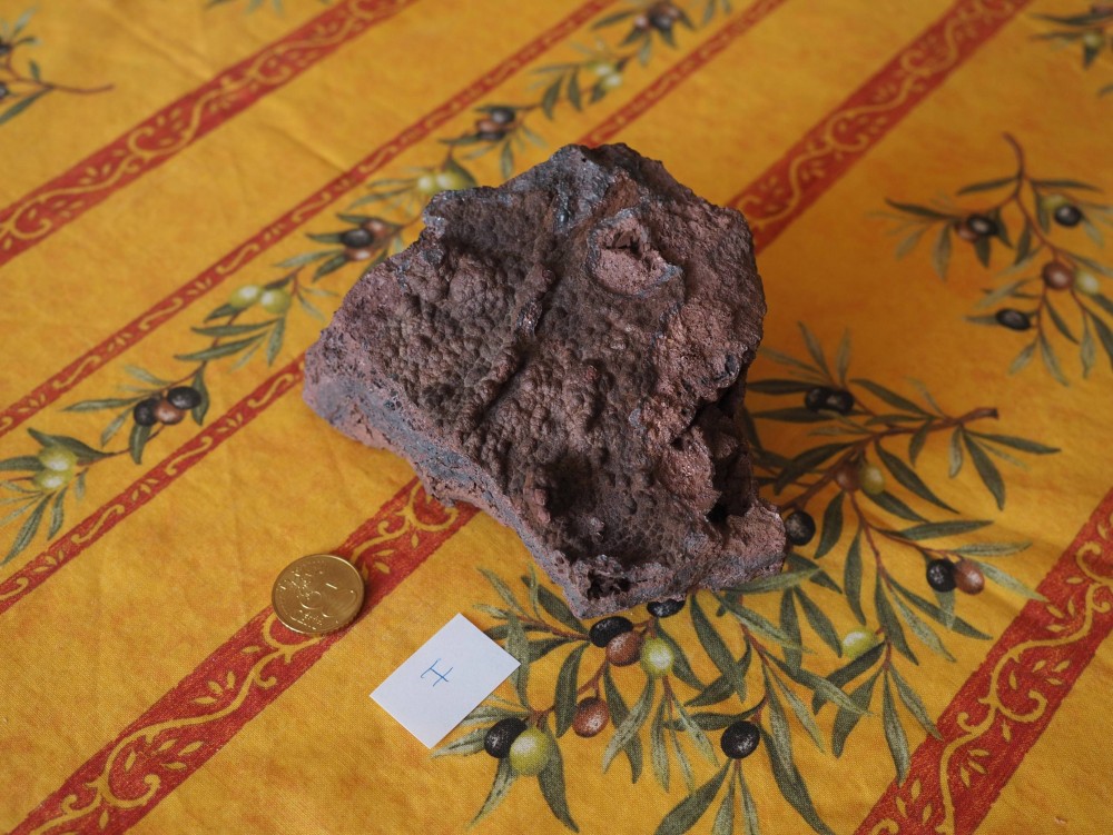

La H Goethite
La M Quartz sur Barytine

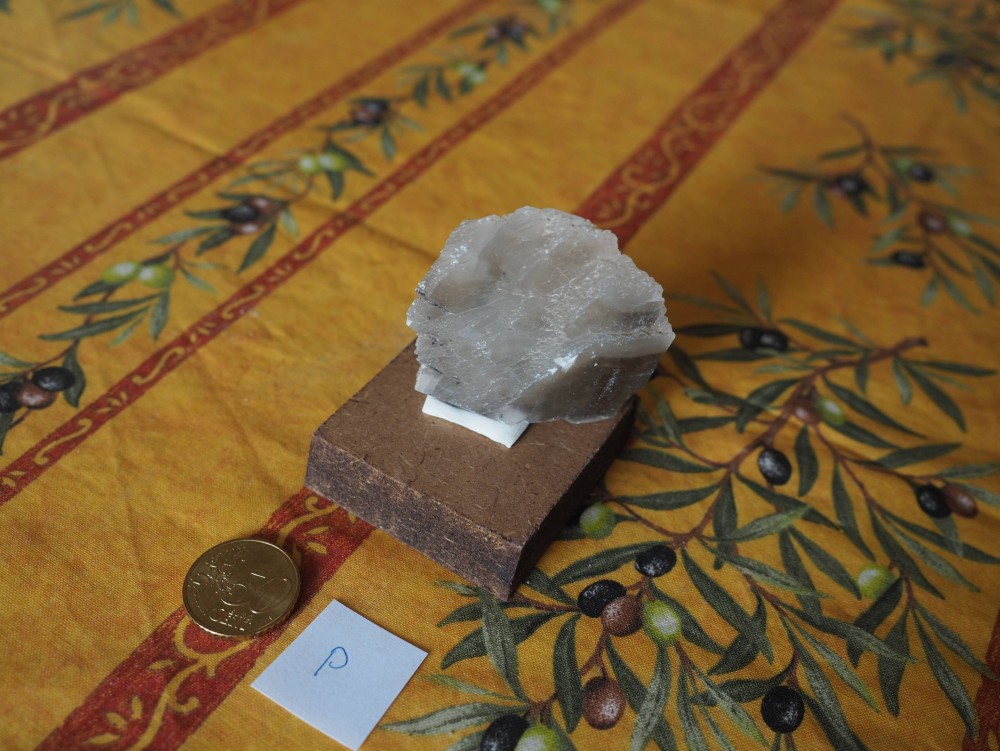

La O il faut faire des tests, dureté (rayable ou pas), acide
La R a bien l'allure d'un résidu, faire des photos sur d'autres côtés
