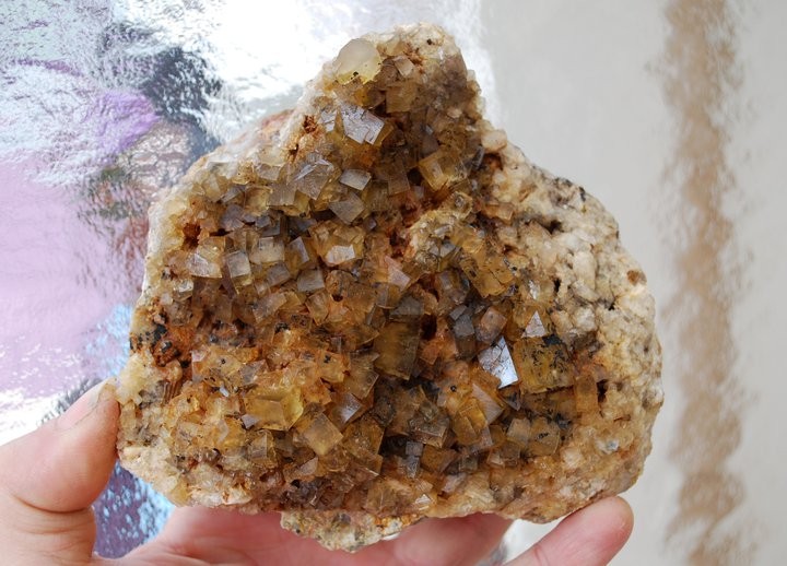

Petite fluorine du Beaujolais.
Je ne donne pas le nom du coin mais ceux qui le fréquentent reconnaîtront
post-1579-0-62816500-1305657877_thumb.jp
Invité redsun
La couleur à viré exprès. En marron, je ne la trouvais pas terrible du coup je l'ai mise sur un rebord de fenètre durant deux jours et j'ai obtenu ce jaune qui lui va très bien.
