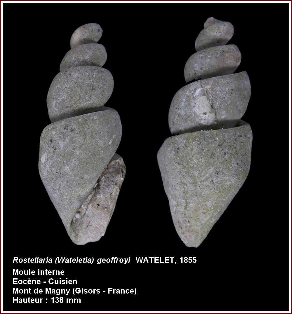

Par contre, certains ont eu plus de chance, voir ces photos d'un certain hollandais à Baron, du temps de la splendeur de ce site avant transformation en décharge, puis remblaiement. <_<
Y en a qui ont de la chance...

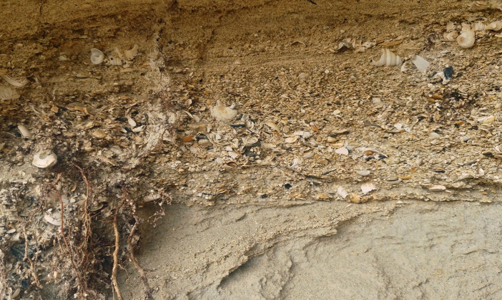

Voici une photo en gros plan de la couche fossilifère, c'est connu, je pense, je t'envoie la localisation en MP.
En regardant de près ma photo je m'aperçois qu'il y a un amas de N.variolarius, dont je parle dans un autre sujet.
peut etre que c'est un amas de foraminiferes dans quelques spires (frequent dans les gasteropodes) et qui ont servi à amorcer la précipitation calcaire. On pourrait voir un zoom ?
la base du niveau à Nummulites est vraiment bien tranchée. Alors une tempête qui a precedé juste avant et pendant c'est jouable. Les coquilles sont brisées en majorité.
il faudrait chercher des débris de calcaire pour verifier si il y a des precipitations calcaires precoces.
en tout cas c'est friable et on ne s'attend pas à trouver un ciment comme celui du sujet.

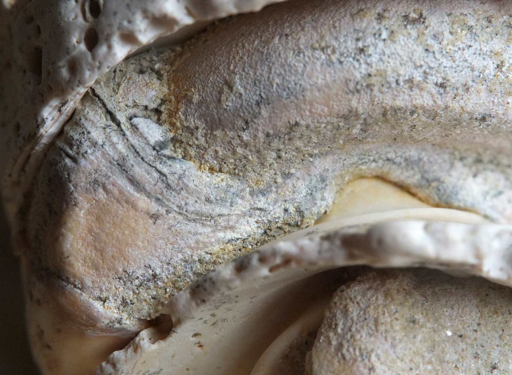

Voilà des gros plans.
Je n'y distingue que des grains de sable cimentés pour ma part.

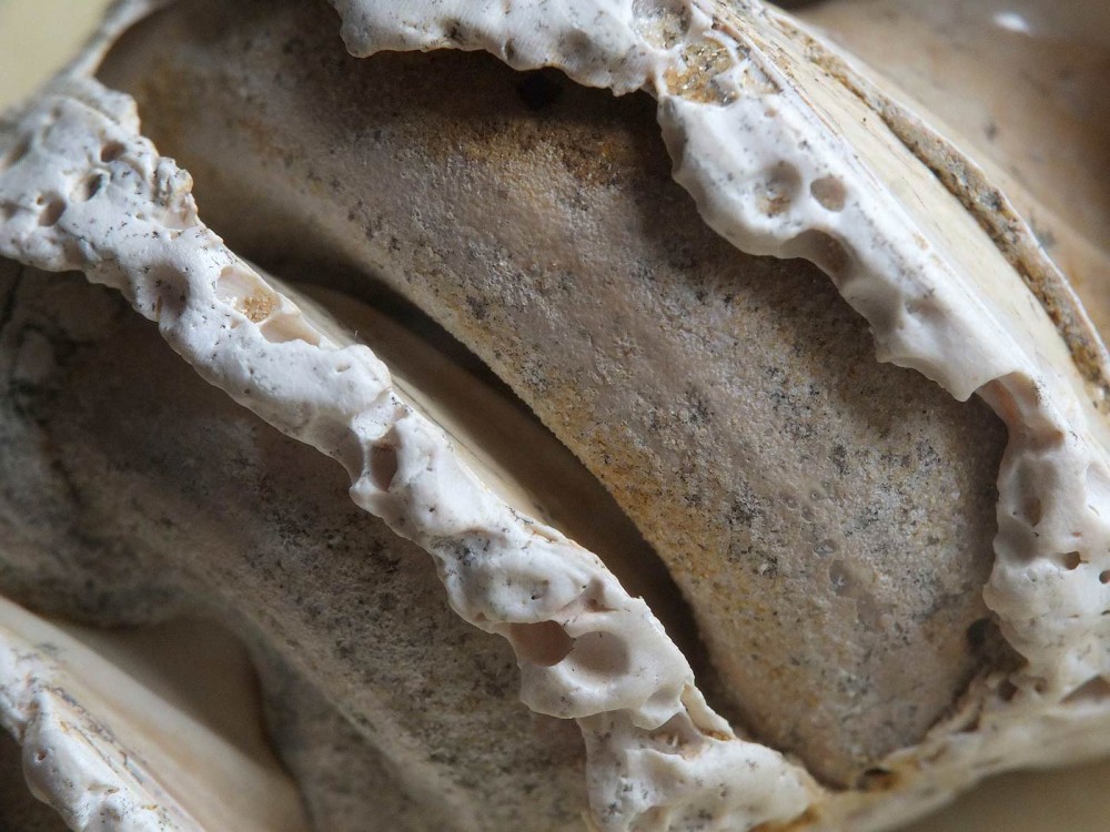

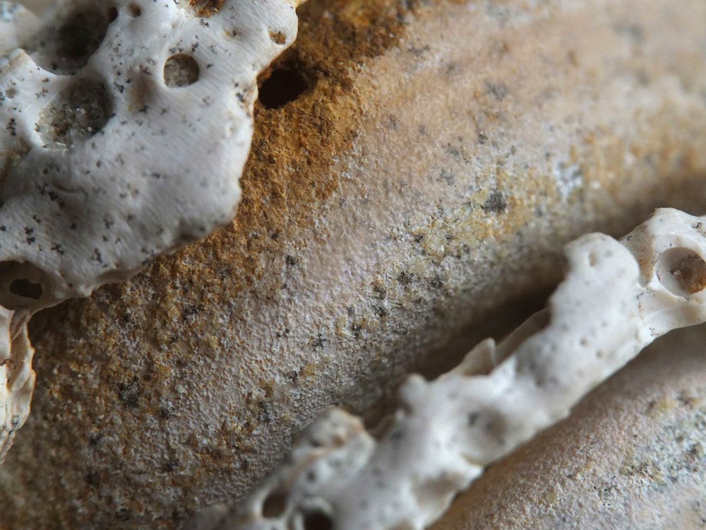

Quelque chose m'interroge : pourquoi le moule interne des dernières spires ne correspond pas exactement au volume interne ?
Il en est souvent écarté de plusieurs millimètres tout en restant bien régulier et n'est pas "collé" contre la coquille interne.
Sur la fin de la spire ça ressemble plus à une "coulure" de mayonnaise qu'à un moulage. (excusez pour l'analogie culinaire, je vais bientôt passer à table)
Qu'est ce qu'il est censé "mouler", ce moule, si ce n'est pas le volume de la coquille ?  (photo 3)
J'imagine que c'est l'épaisseur de la coquille qui varie, et ne permet pas d'être "collé" à la coquille, il se peux également qu'il y a eu de la matière organique à cet endroit
On constate ce phénomène chez la plupart des moules interne
oui un grès bien classé fin ou très fin (une échelle graphique pour vérifier) à ciment calcaire blanc (ou dolomitique) que tu peux vérifier au vinaigre en 5sec.
l'espace entre les deux:
- soit le sédiment qui se rétracte par perte d'eau et matière organique
- soit c'est une partie de la coquille qui est dissoute
mais ce qui serait 3 étoiles au Michelin:
un ciment d'évaporites tel que du gypse :lire:
Oui c'est un ciment calcaire ou dolomitique : effervescence directe à l'acide.
Pas de gypse, désolé... ;)
