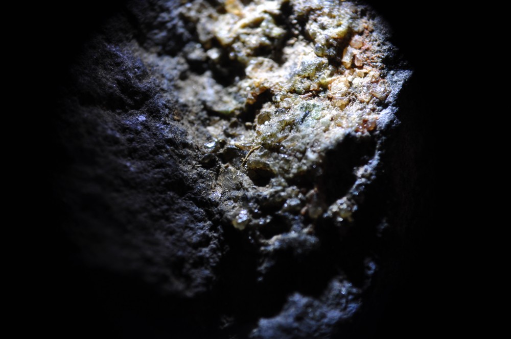

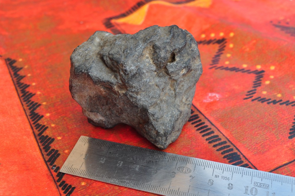

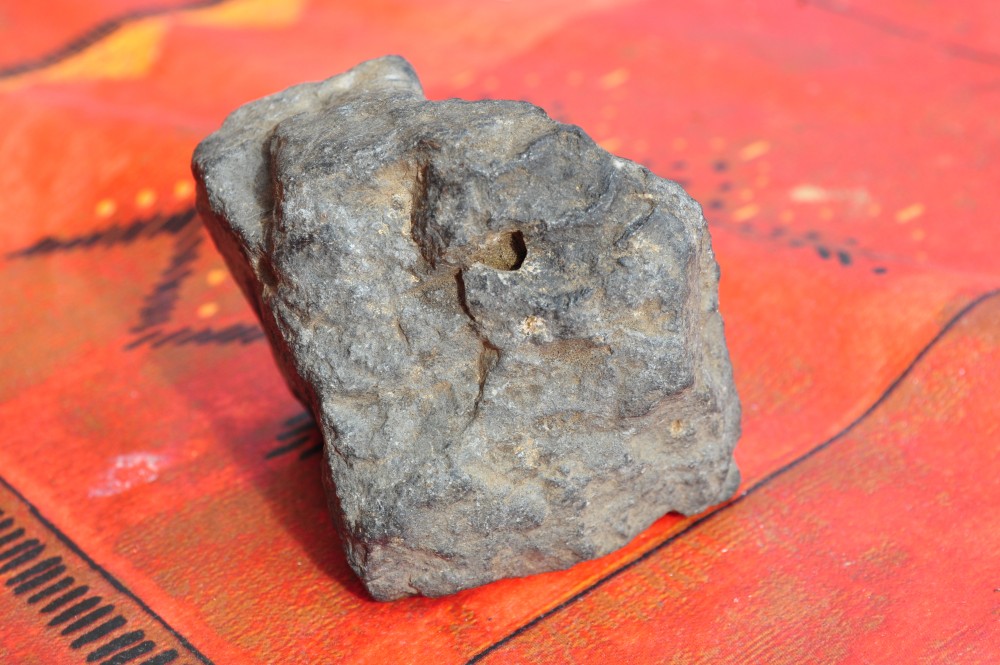

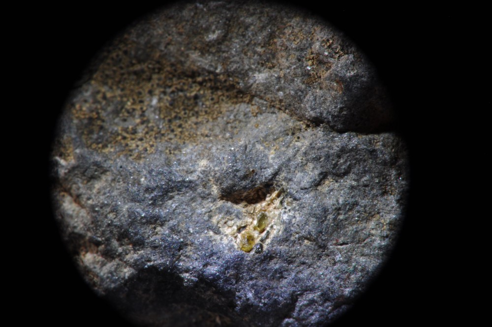

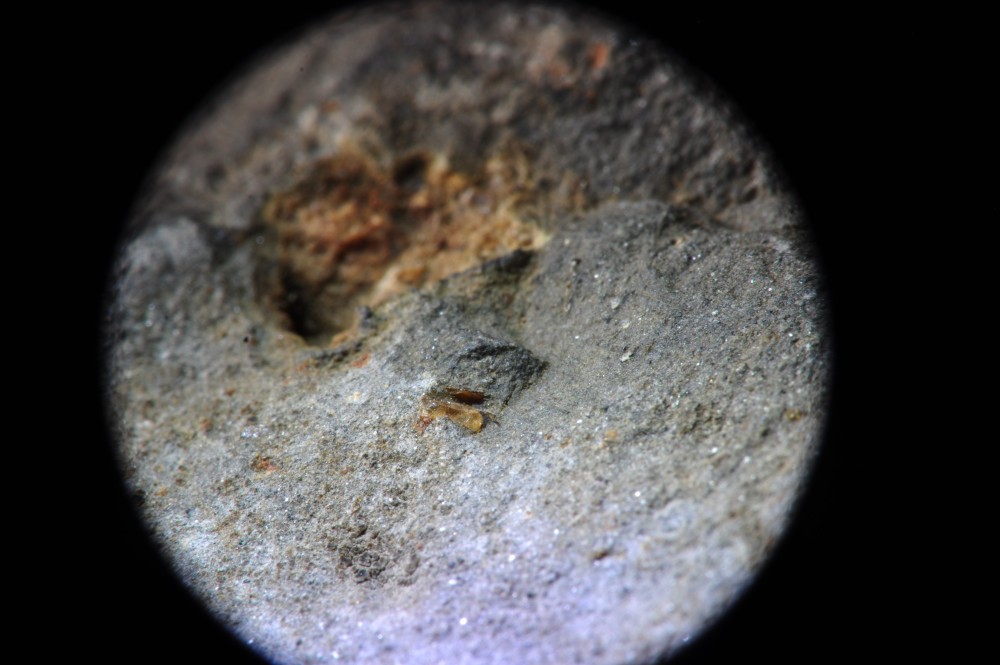

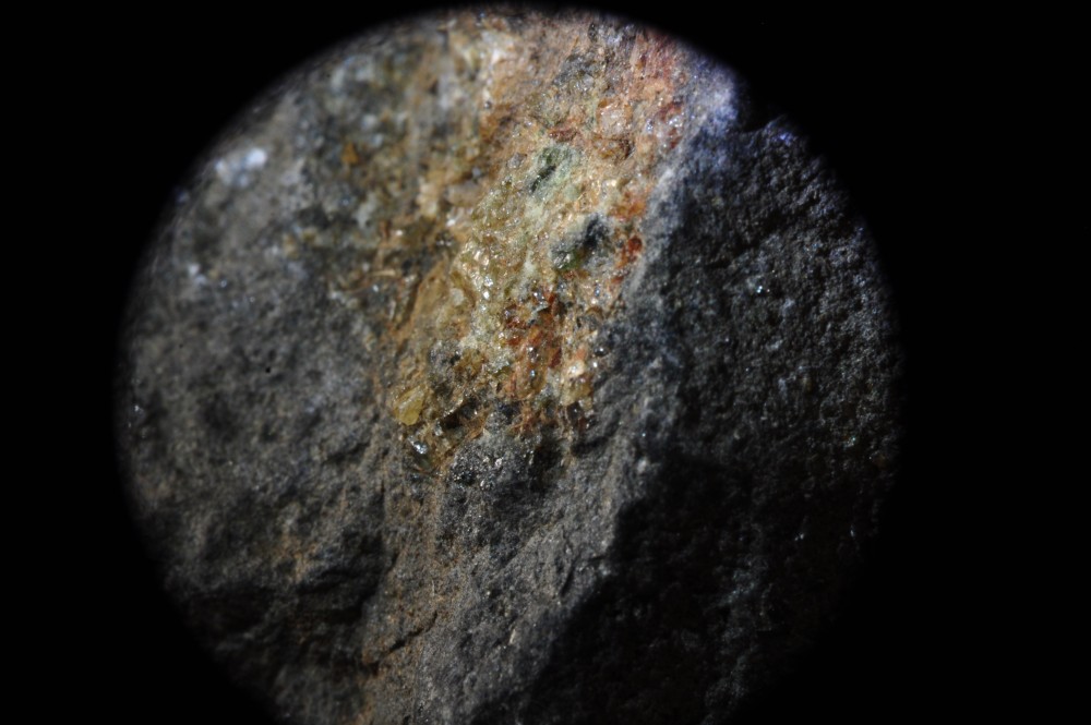

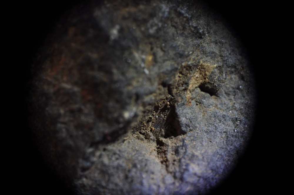

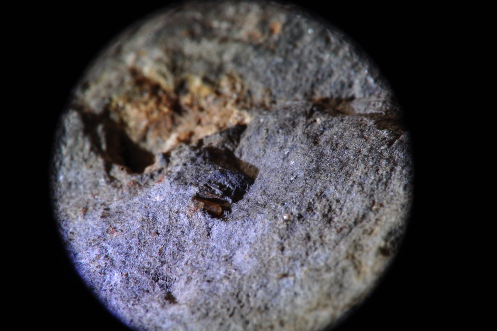

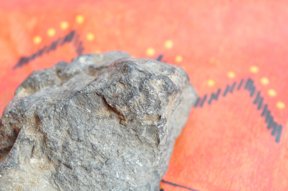

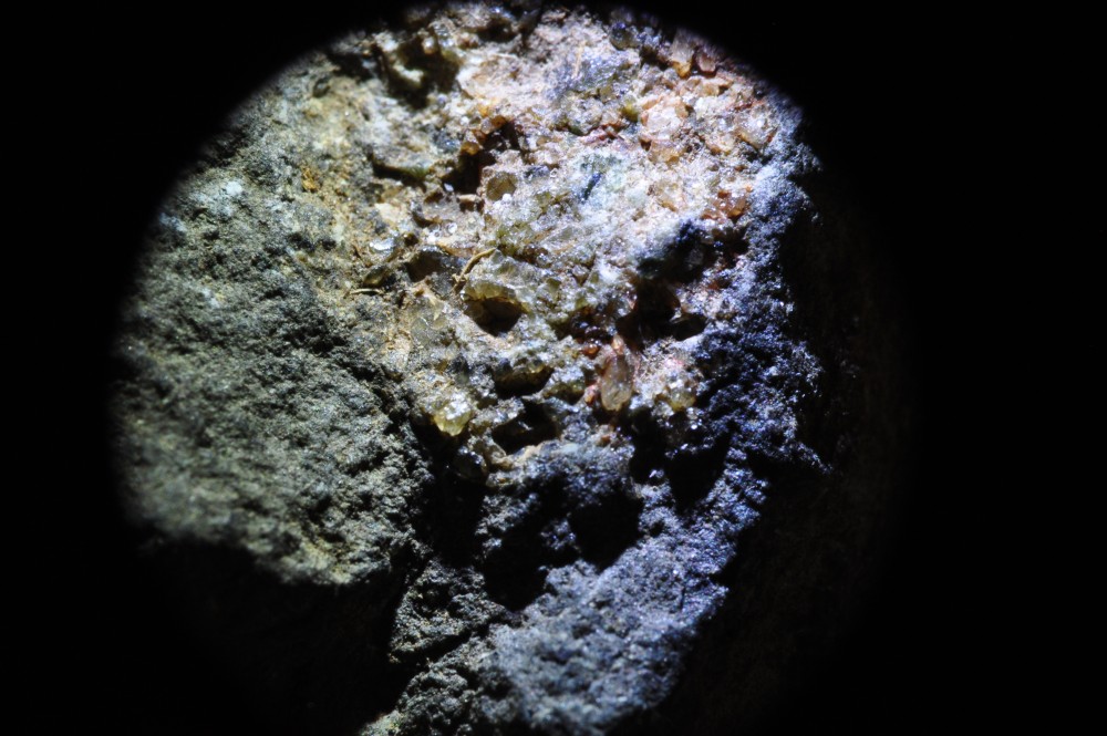

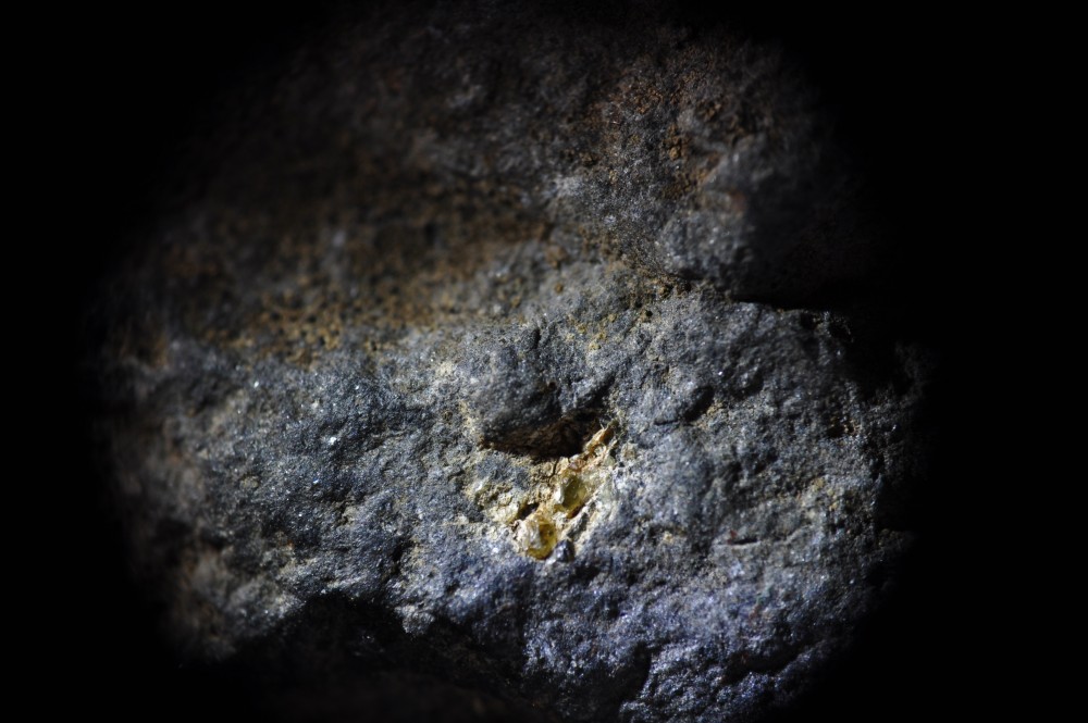

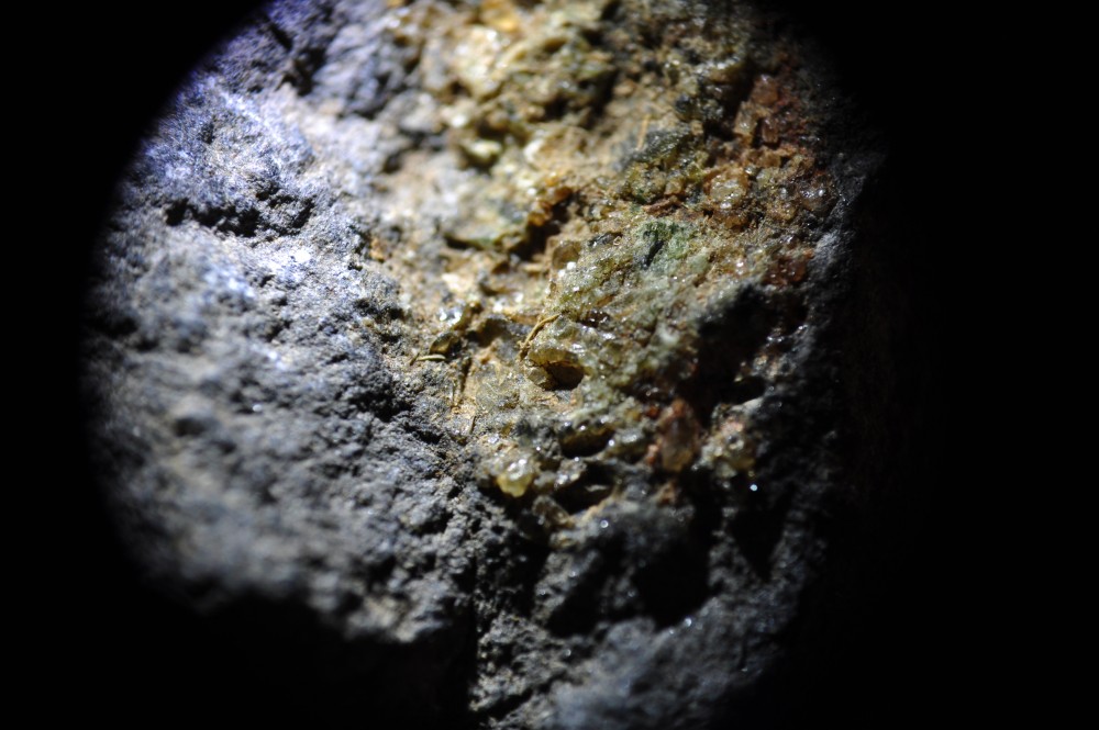

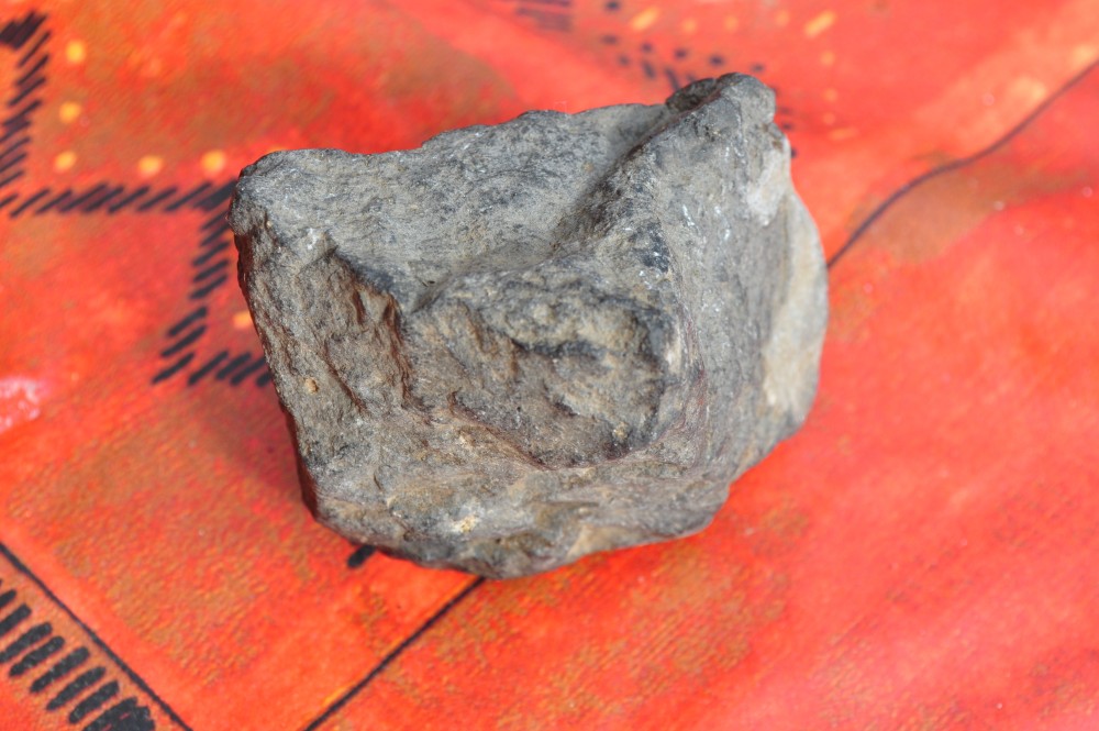

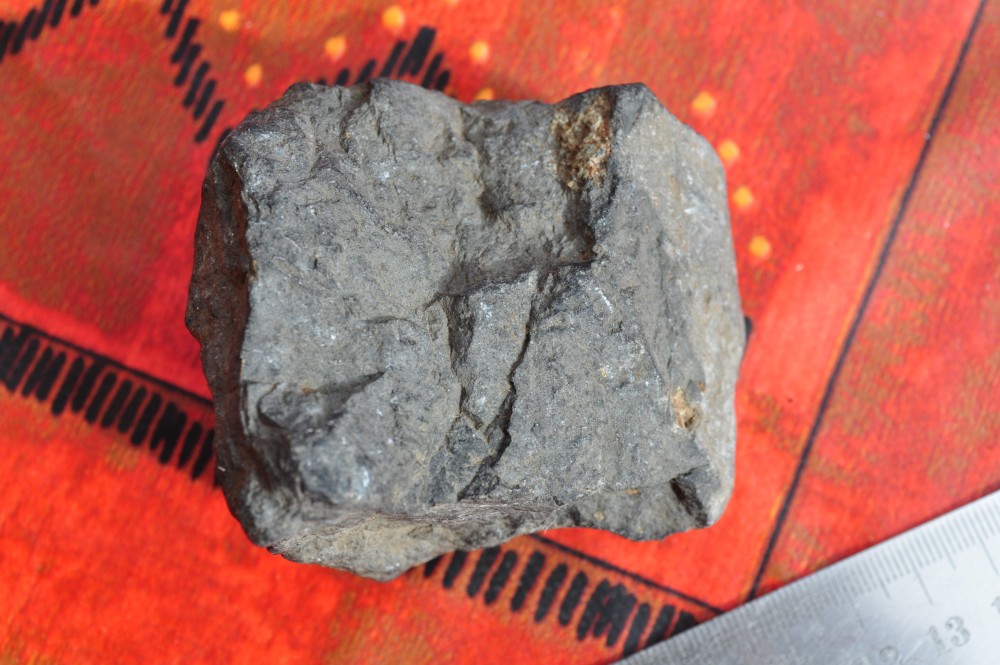

L'autre jour j'ai fais un troc avec un ami, je lui ai échangé une moissanite contre des fossiles et cette pierre, qu'il m'a certifié être une météorite.
Il l'avait acheté dans une exposition de minéraux, et l'a montré à un collectionneur de météorite qui lui a confirmé que c'en était une.
Mais perso je ne croyais pas au faite que ce soit une météorite. Je l'ai inspectée et j'ai fais des tests. Je n'ai pas encore pu en découper un morceau.
Elle pèse 321,5g environ, et 108,5 dans l'eau, ce qui donne une densité d'environ 2,96.
Elle raye le verre. Elle est pierreuse mais aimante facilement un aimant néodyme, et un peu les aimants basiques.

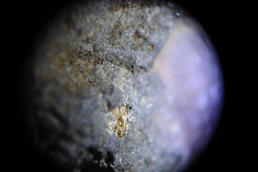

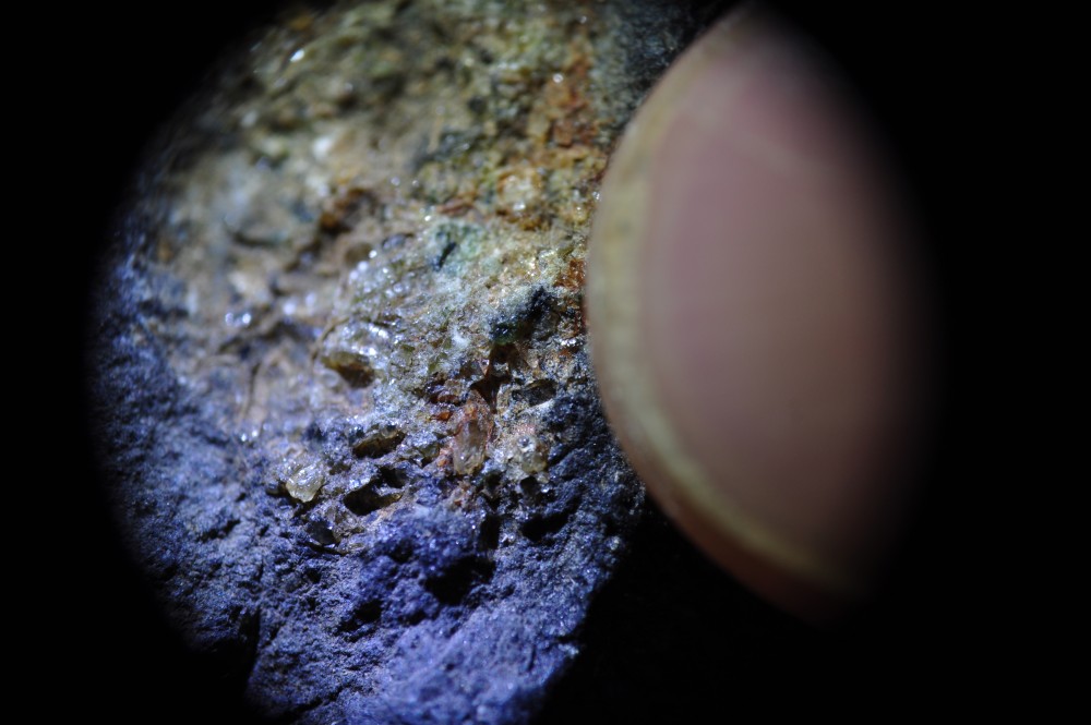

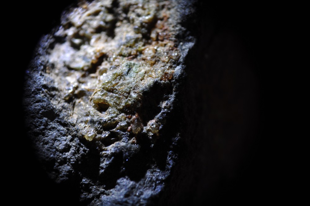

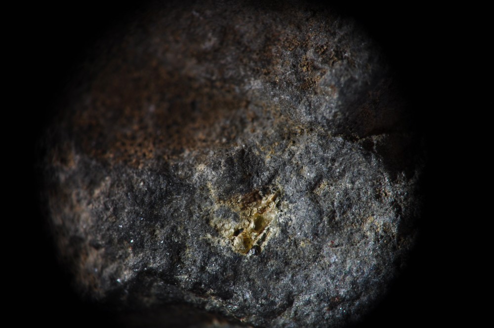

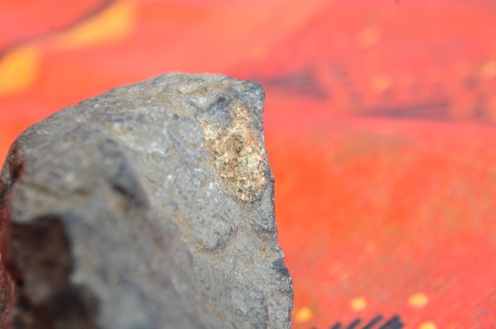

Ce qui m'a le plus interpellé est la présence de cristaux oranges ambre, ainsi que des cristaux carrés verts ressemblant beaucoup à l'olivine. J'ai aussi remarqué à la loupe x60 des cristaux plus petits, octaédriques, blancs ou jaune pales, qui me font penser à des diamants.
J'ai donc pensé qu'il pouvait s'agir d'une météorite chondrite carbonée de type CL mais je serai très étonné que s'en soit une.
Qu'en pensez vous? :) voici les photos, désolé je n'ai plus mon logiciel de traitement et je ne peux pas recadrer les photos, mais si vous les voulez en 4800pixels de long c'est possible :)

++1
J'en ai quelques tonnes dans le ballast de la voie ferrée derrière chez moi ....
On peut trouver de l'olivine dans certaines météorites... encore faut-il trouver les météorites!
Là c'est pas le cas, désolé.
Le basalte à une dureté de 5 à 5,5 . Le verre blanc dit " de vitre", une dureté de 5,5.
Le basalte peut contenir jusqu'à 50% (voire un peu plus) de silice qui raye volontiers le verre et même l'acier d'un couteau.
Donc cela ne m' étonne pas que ce basalte raye le verre autant que le verre peut le rayer.
Le basalte contient aussi une quantité de magnétite plus ou moins importante.
Là de visu, on ne peut affirmer à 100% que c'est un basalte terrestre;  mais encore moins d'origine météoritique.
Il y en a beaucoup sur la surface de la lune (les "mers"), mais c'est sur la lune...
Il n'y a pas de croûte de fusion et la forme des cristaux ressemble fort à ce que notre bonne vielle terre produit.
Je souhaite vraiment à votre pierre une origine extraterrestre, mais pour l'instant je reste sur ma première impression.
Juste une impression...car je ne suis pas spécialiste en météorite.
Cordialement.
Bonjour
ma petite expérience au mois de juillet j'ai trouvé une pierre similaire, au mois d'aout une autre,
la première avec une belle croute noire, ressemblant a la votre, après recherche j'ai été obliger
d'admettre que cela ne valait rien, idem pour la pierre d'aout. (surement des résidus de fonderies)
ce qui est le plus génant dans votre trouvaille c'est les trous en surface identiques a mes ceux
de mes pierres, les collectionneurs rejettent systématiquement ce type de pierre, les météorites
sont denses sans trous ni bulles  a l'intérieur.
pour reconnaitre une météorite
d'abord la croute de fusion, ensuite réaction a l'aimant et la boussole, puis la densité (un site américain
précise densité entre 3 et 4 bon signe, densité 8 possible météorite de fer.)
la plupart des météorites sont des chondrites (pierre et fer nickel)densité en gros entre 3&4
avant tout ça il faut aller sur le site (météorites wrong) un échantillon de ""fausses météorites""
sans chercher bien loin j'ai trouvé une bonne vingtaine de fausses météorites dont certaines sont ressemblantes
mais sont terrestres.
éventuellement vous pouvez couper un morceau, ou faire une fenêtre polir une petite partie pour voir dedans,
personnellement un coup de meule sur une partie permet d'éliminer en qques secondes.
il y a beaucoup de sites intéressant sur le sujet
si vous pensez que c'est une météorite vous pouvez la faire analyser, c'est le seul moyen d'être sur a cent pour cent
cdlt
Il y a 13 heures, Bully2323 a dit :
Comment ça se fait qu'il raye le verre si c'est du basalte? :o
Même les dents d'un couteau en acier inox s'effritent alors que la pierre reste  intact...
Il y de nombreuses sortes d’inox comme il y a de nombreuses sortes de verre.
Un verre ordinaire raye un inox ordinaire.
Il faudrait commencer par voir si le verre raye l’inox.
J’ai un Laguiole qui n’est pas rayé par une lame de verre pour microscope mais ce même morceau de verre raye sans difficulté la lame d’un couteau suisse.
Et il y a différentes sortes de Laguiole...
D'accord merci pour toutes vos informations :)
Du coup en soi les tests de dureté et de densité ne permettent pas vraiment de définir l'authenticité d'une météorite?
A part la découpe, quel test pourrait définitivement infirmer ou affirmer le fait que ce soit une météorite?
A+ et au plaisir de vous lire ! :)
Ok, j'irai aussi voir le musée des pierres folles à Saint jean des vignes
C'est vrai que les photos que j'ai posté ne rende pas bien compte du fait qu'il y a une fine couche noire surtout visible sur les angles et les parties qui ressortent... L'ami qui m'a fait l'échange est convaincu qu'il a bien acheté une météorite mais bon on verra :)
Bonjour ! J'ai fais le test de la trace
sur porcelaine ca ne laisse aucune trace, j'ai essayé sur de la porcelaine blanche puis noire. Par contre les parties noircies dans les angles s'effacent légèrement pour laisser apparaitre un gris plus clair, comme sur certaines zones plus claires de la pierre.
Sur papier à poncer pour métal, ça laisse une trace blanc/ gris très clair et ça n'altère pas la roche.
Il y a 21 heures, Kayou a dit :
Inutile de tortiller... c'est un basalte à olivine.
Oups, désolé je n'avais pas vu ce message !
J'insiste un peu car mon pote est quelqu'un de confiance et je suis très étonné que deux personnes lui ont confirmé que c'était une météorite alors que ça ne semble pas être le cas.
Du coup tant que je n'ai pas une preuve formelle qu'il NE s'agit PAS d'une météorite je fais des recherches, j'apprends, et je fais tous les tests que je peux ^^
Bonjour
certains collectionneurs conseillent de couper un morceau et de polir ,
pour bien voir l'intérieur (finition avec papier émeri a l'eau grain fin 1200)
a vous de voir
courage
PS vous pouvez aussi polir une partie extérieure
personnellement je passe un coup de meule sur toutes pierres ressemblant a des météorites,
aucune n'était une météorite
Il y a 5 heures, deesse a dit :
Il faut faire le test sur de la porcelaine brute sans couverte, sous des vieilles porcelaines de Chine,
par exemple.
Ben moi je suis au courant, mais pas bully 2323 apparemment...
A défaut de porcelaine, un morceau de faïence peut déjà donner de bons résultats (brute bien sûr) mais sa dureté moindre ne donnera pas d'indications sur les minéraux durs.
Tester la dureté d'une roche n'a pas beaucoup de sens. Tester la dureté du minéral vert, là c'est mieux.
Ca devrait donner 6,5-7 puisque ça a tout l'air d'être de l'olivine.
Roche sombre avec petit nodules de péridotite + ou - altérés.
C'est un brave basalte. Sans tortillage comme dirait Kayou.
