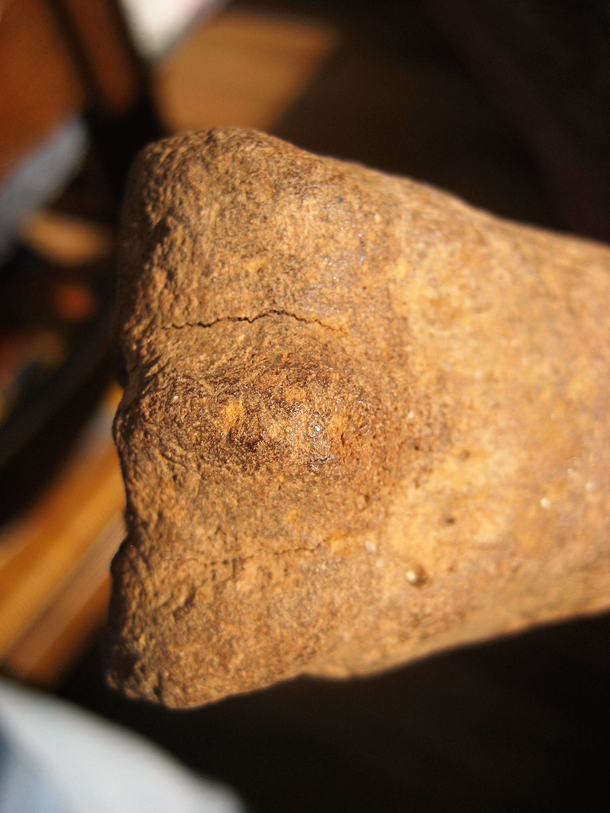

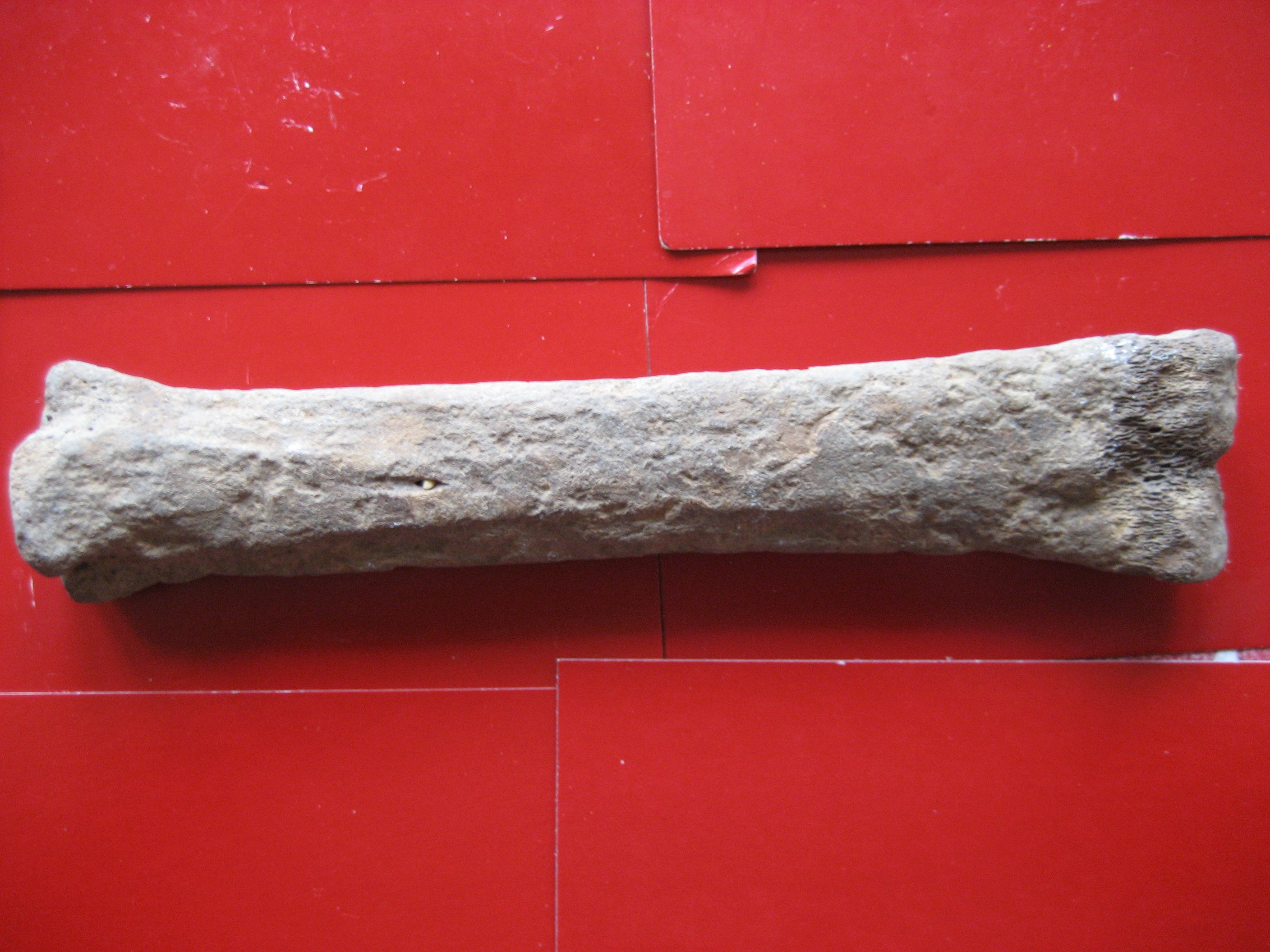

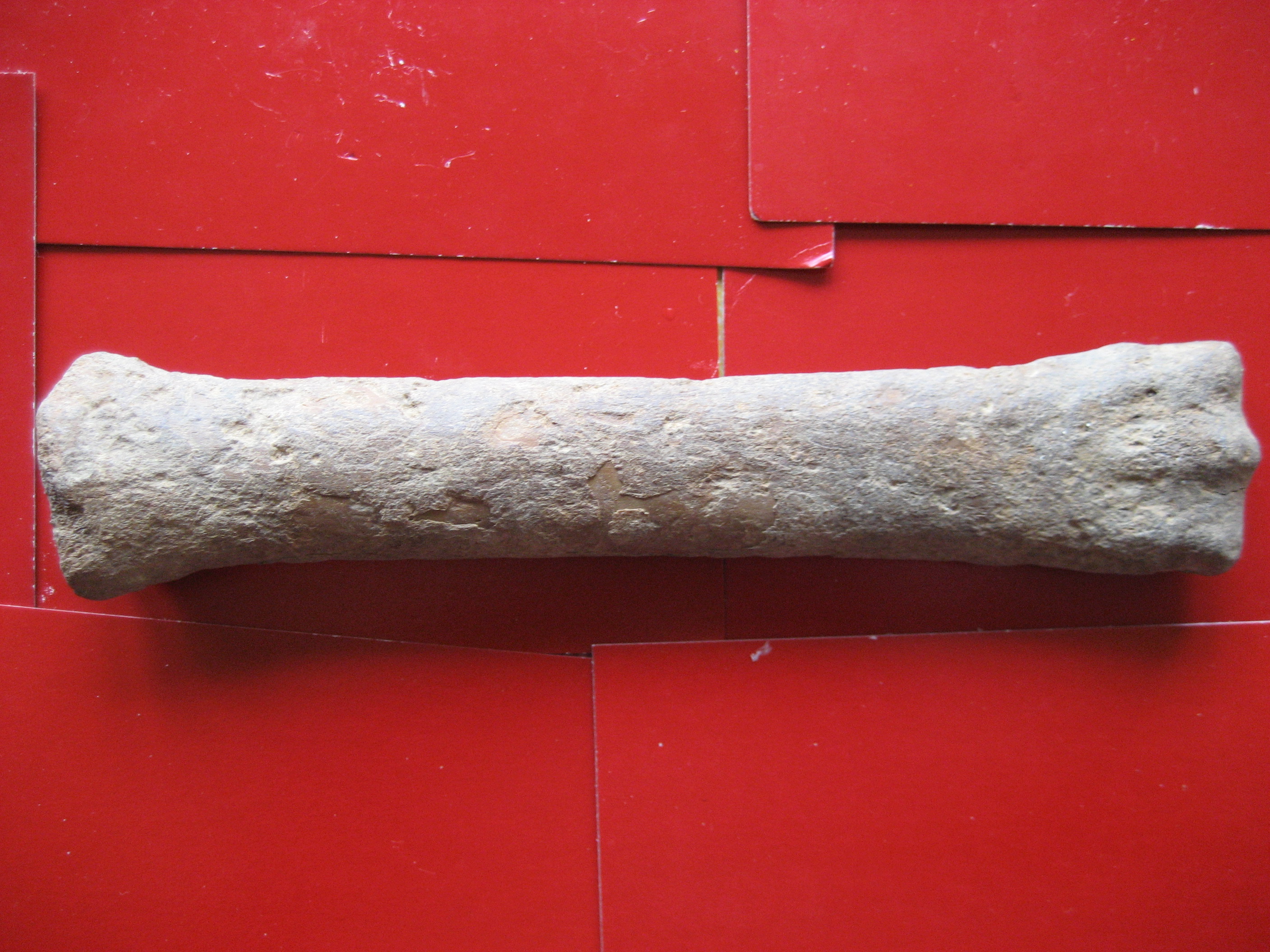

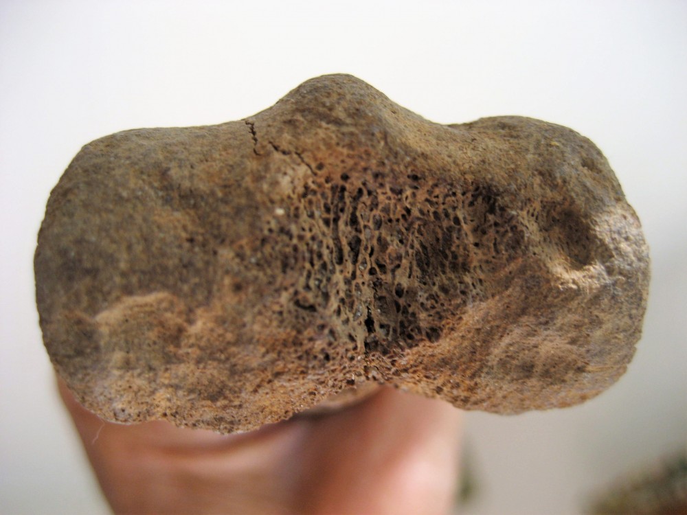

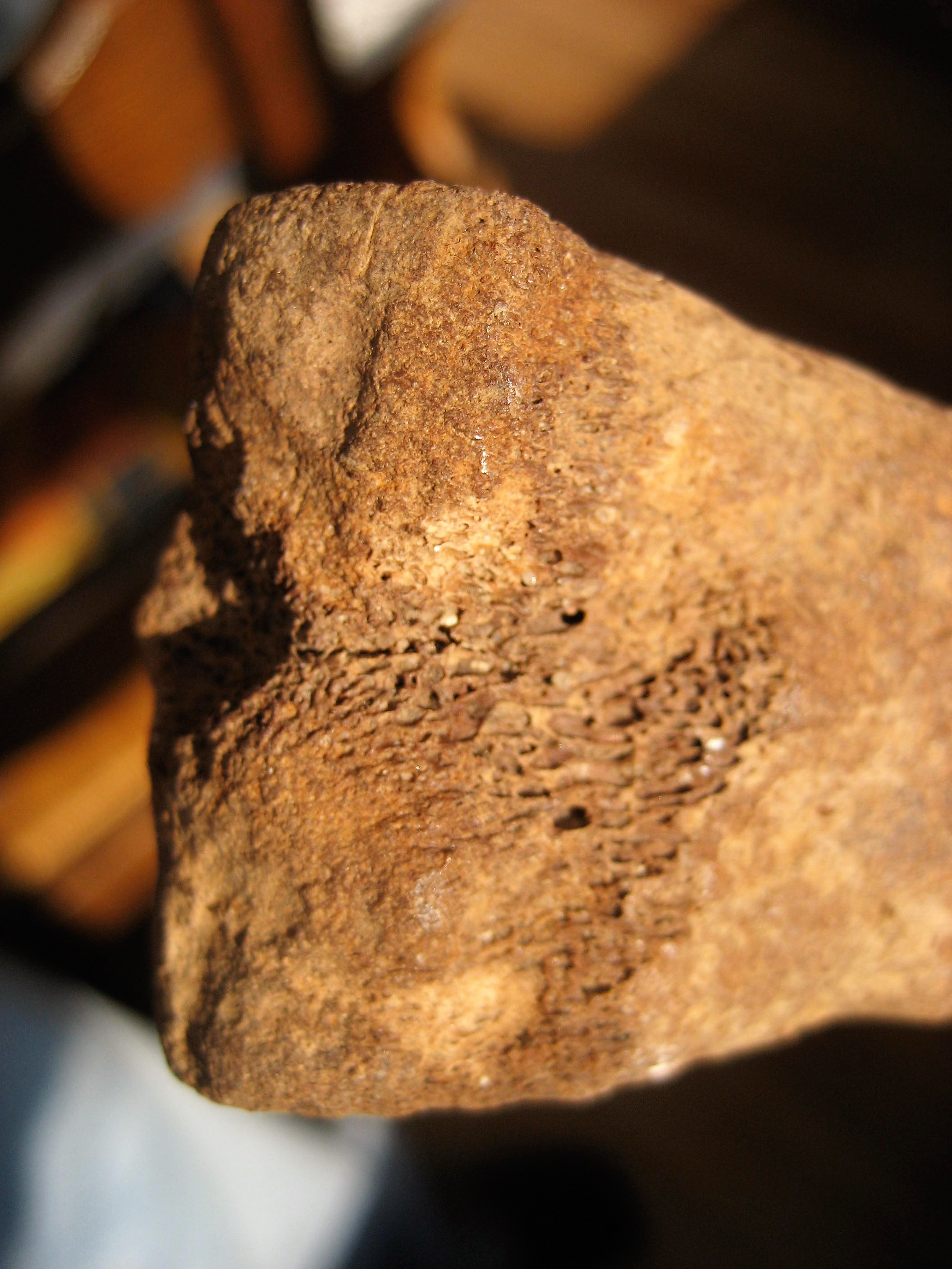

pour en etre sur dans l Eure et dans une graviére,des tas de monticules,j avais fouiné et trouvé cet os trés dur,lourd,presque en pierre?
L:19,5cms
épaisseur centrale:2,9cms/2cms...si besoin d autres photos pas de souci.
On m a dit que c était un os d Elan du Miocéne? j avais trouvé aussi des moules internes d oursins,je sais cela ne doit pas etre de la meme période.
Merci
Marco

Il y a 20 heures, rylce a dit :
Métacarpe d'Equus caballus du Pléistocène bien conservé.

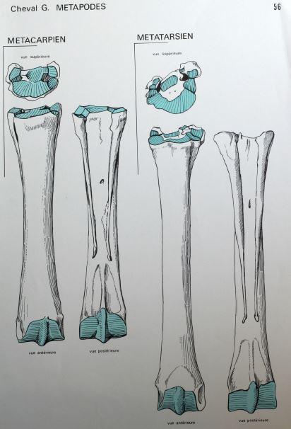

J'aurais plutôt dit métatarse, pour moi faire la différence entre métacarpe et métatarse : métacarpe épiphyse proximale de section rectangulaire tandis que l'épiphyse proximale du métatarse est plutôt de section carré.
Pléistocène pourquoi pas...mais si cela provient d'un tas de cailloux, terres etc dans une gravière et dont on ne connait pas la provenance de ce tas c'est assez hypothétique à mon sens.
Pour mémoire et illustration la planche de Pales & Lambert :
Bonjour
et merci a vous,j aurais du y mettre le lieu,cet os a été trouvé par moi meme,dans les graviéres de l Eure a Ivry la Bataille,une carriére de sable et il y avais des tas de monticules de cailloux,d ou dit plus haut,ou je fouinais dans ses tas,oursin,éponge? rostre de Bélemnites et j en passe!
si ça peut aidé?
Il y a 5 heures, Marco Nature a dit :
Bonjour
si ça peut aidé?
Donc effectivement dans ces tas il semble y avoir un peu de tout, difficile donc de garantir l'origine de cet os.
Il y a 4 heures, zéolite a dit :
plateau tibiale,
proximale du tibia sans la crête centrale.
mais avec un net allongement antéro-postérieur.
pourquoi?
Car il ne s'agit pas d'un tibia étant donné l'épiphyse distale
Il y a 3 heures, Bathollovien a dit :
Oui je suis d'accord métatarse. Par contre pour le nom et l'âge je reste sur ma position. C'est le cheval fossile le plus classique que l'on trouve dans les alluvions de la Seine et de l'Oise. Demandez à Gaël.
