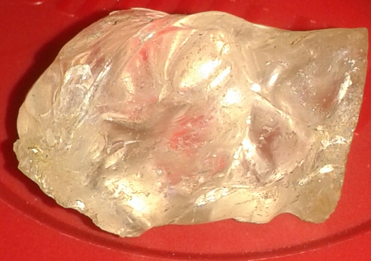

Bonjour
ça ressemble à un déchet de verrerie, mais ce n'est que mon avis (attendons les autres). Mais pour ne pas te démoraliser trop rapidement, quelques tests seraient les bienvenus (ne serait-ce que pour te familiariser avec la pratique et d'étoffer tes recherches), dureté, densité au minimum, afin de voir si tu peux être sur la piste d'un quartz (ou autres) ou d'un bout de verre et quelques photos supplémentaires un peu plus nettes (voir seulement de moins près).
Sacha16
il y a 42 minutes, Next50MY a dit :
D'accord avec SachaSeize (essaiez de le dire 10 fois de suite celui qui arrive du premier coup poste la video Utube)
Absence de cristallisation, c'est l'argument principal et la cassure typique.
Hi hi!  Ah! Châ ché Chûr! Avec une voiture immatriculée Chichencheize.
Cristallisation et cassure, l'eau aurait pu les malmener aussi? Mais il me semble quand même voir les arrondis de la pâte de verre lors du refroidissement.
Merci pour vos réponse rapide , sa densité est de 2,9 et ça raye le verre et metal genre inox , sur cette photo il y a le flache mais a la lumiere du jour sur papier blanc il ressort legerment rose , je vous envois une photo quand je rentre....
Assez fréquent cette problématique densité-dureté autour de ce qui peut être un verre industriel.
