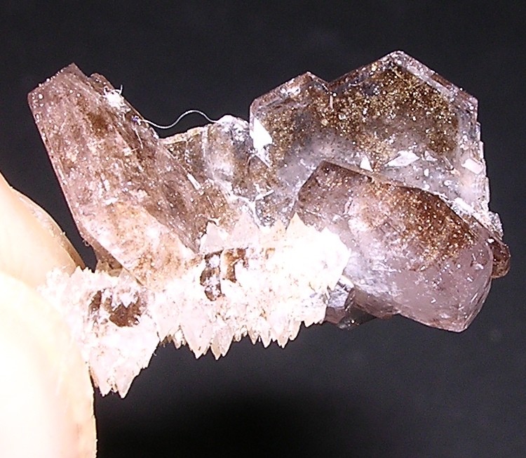

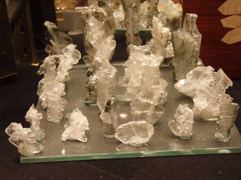

Pour revenir au sujet , 2 photos d'un petit flottant d'Apatite de Plan du Lac (2,5 cm) , resultat du materiel d'une fente que j'avais redescendu il y a " ou 4 ans et que je nettoie que maintenant. Forme en "peigne" pour le cristal principal, et fantome chloriteux, petit fil d'adulaire. La qualité des photos est moyenne , je ne suis pas equipé macro.
Pour l'epée , le renflement , pourrait correspondre a un brusque ralentissement de la vitesse d'ecartement des panneaux de la fente en extension ou se forme le quartz.. mais la je preche un peu pour mon point de vue (germe). Papyfred a sans doute quelque chose a nous proposer.
Sympatique pièce Odri :sourire:
Ne la laisse pas trop à la lumière :coucou!:

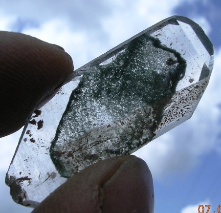

puisqu'on fait les fonds de caisse ....quartz à âme (2cm) sur épidote des Grandes Rousses...recto et verso de la pièce pour les amateurs de micro
ensuite de l'anecdotique pour la systèmatique

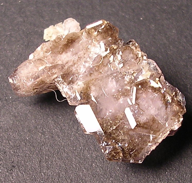

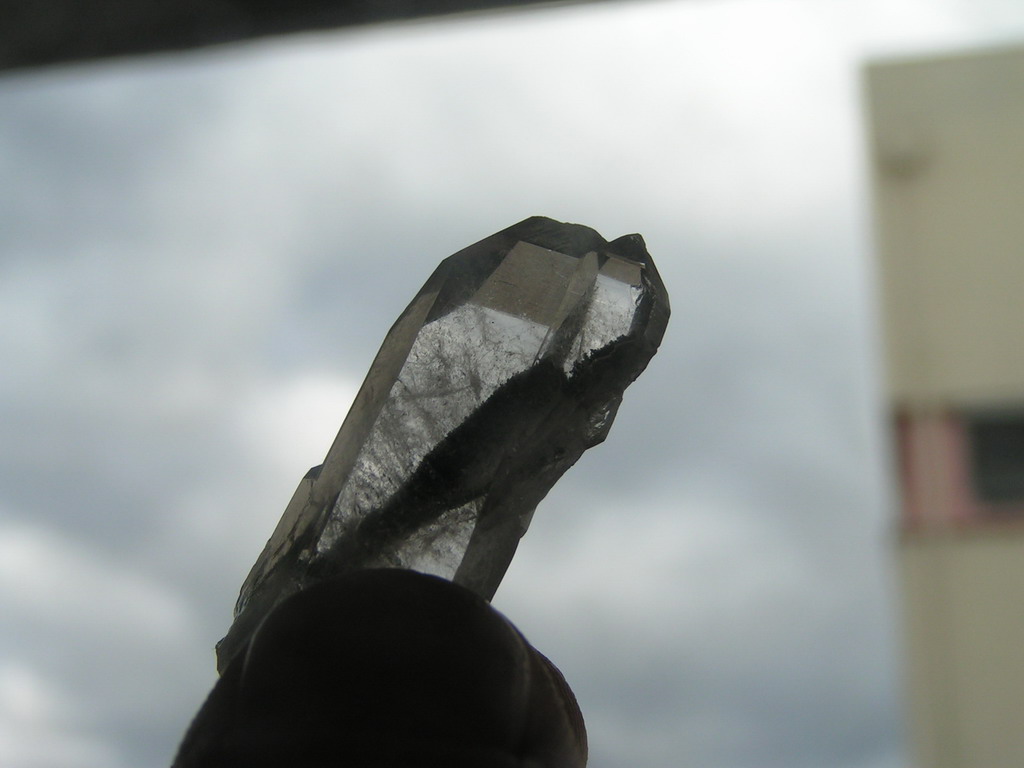

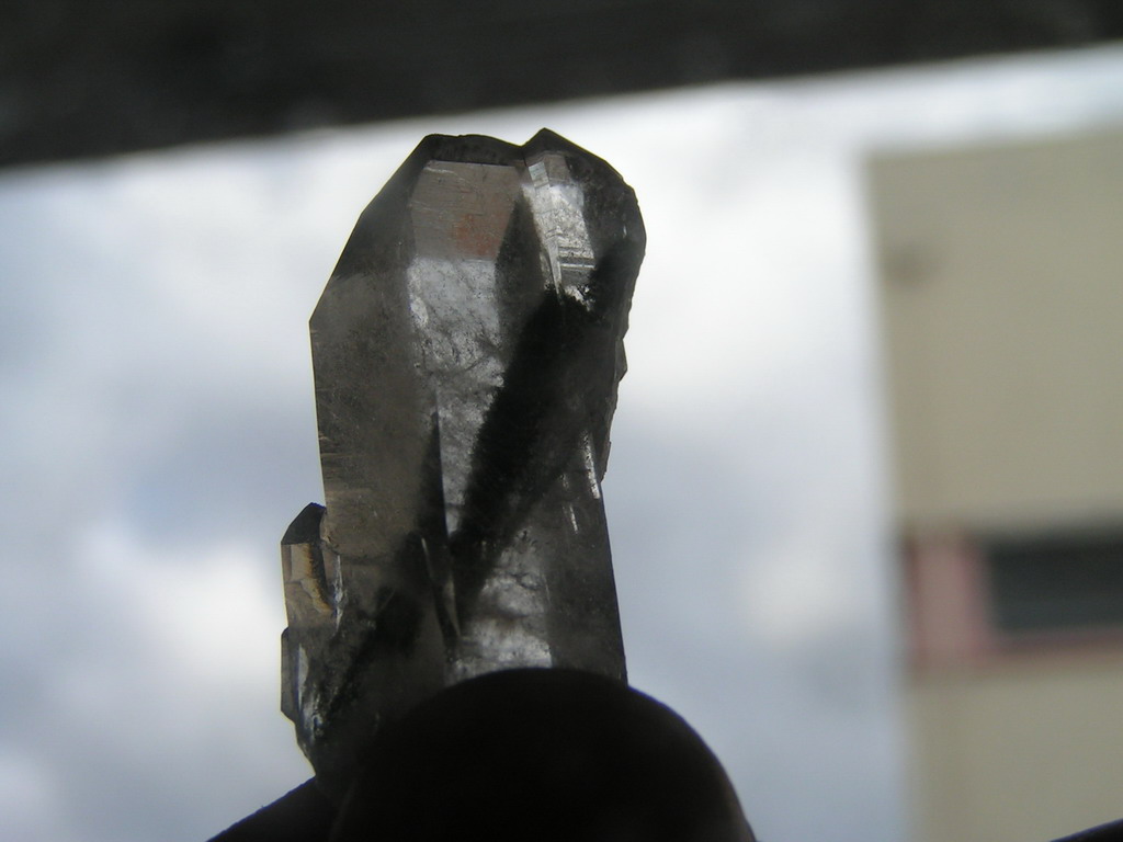

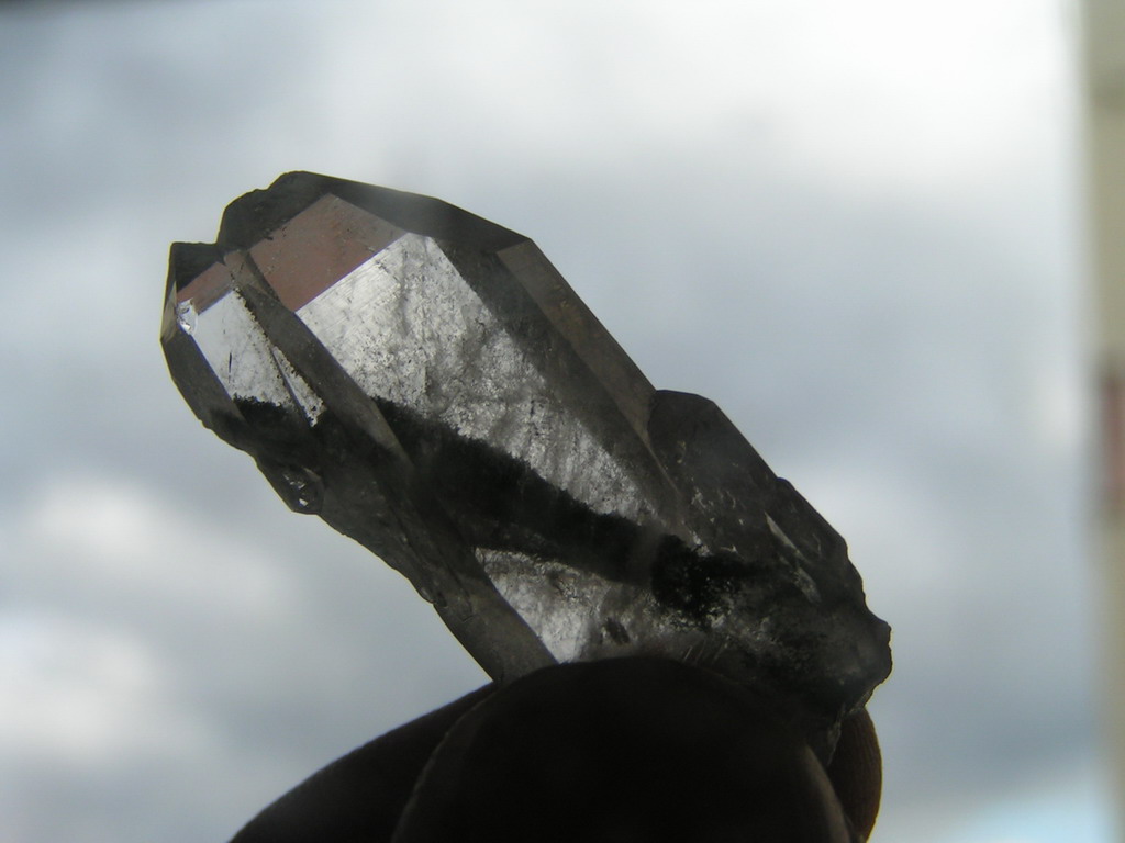

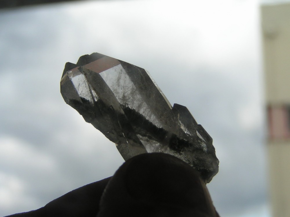

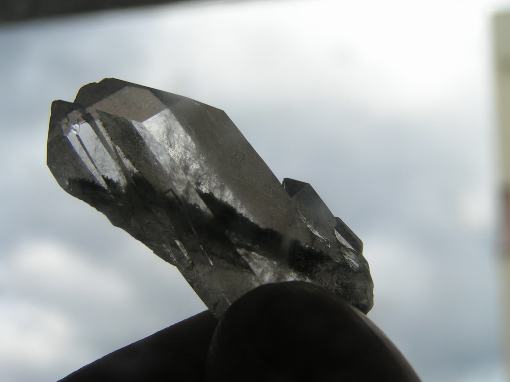

Voici une petite pièce des 2 Alpes assez particulière: une "âme" oblique est partagée entre 3 pointes accolées.
La base de la pièce est cassée: je pencherai plus pour une inclusion qu'une véritable âme. Celà dit l'aspect cotonneux de la zone traversante fait vraiment penser à une âme.
Pour une inclusion, c'est quand même curieux qu'elle suive la croissance des quartz de manière oblique? Qu'en pensez vous?
c'est une âme chloriteuse
Il faut trouver et lire l'article "même les fantômes ont une âme, une fente alpine en Oisans" de Yves Masson et Jacques Galvier
un article du Règne Minéral N°17 consacré à l'Oisans ... tout ceux qui s'interessent au sujet doivent le lire
c'est une grande description avec plein de dessins, schemas explicatifs
on y apprend que les âmes oblique sont les plus fréquentes dans cette partie des alpes
on peut y lire que les âmes chloriteuses sont trouvées dans la partie supérieur de fentes verticales, avant que ces quartz ne se détachent de la roche mère
il y a vraiment énormément d'infos :grand sourire:
J'ai eu quelques problèmes avec mon réseau, impossible hier presque tout le jour, cette nuit et ce matin, d'accéder au réseau. C'est pour cette raison que je n'ai pas répondu aussi rapidement que je l'aurais voulu…
Ou chloritée, mais je suis d'accord ! (pour une fois ! c'est plus la première !) la nuance que j'établi entre chloriteuse et chloritée, tient à un fil : chloriteuse si la chlorite (syngénétique) c'est formée en même temps que l'âme, chloritée si la chlorite (postgénétique) s'est déposée sur l'âme… dans les 2 cas, la chlorite est antérieure à l'enrobage de l'âme par le quartz.

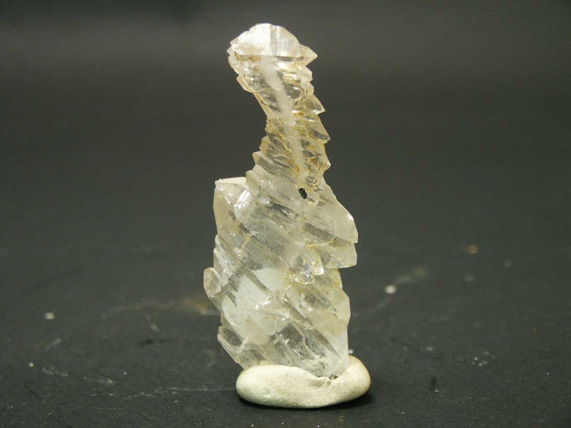

lorsque la fissure s'élargit elle le fait plus d'un côté que de l'autre, au lieu d'avoir un écartement paralèlle on a un écartement angulaire...l'ame se courbe
Des croquis qui datent un rien ! qui ne veulent plus rien dire ! et qui, de plus, n'expliquent en rien pourquoi une âme peut montrer une courbure !
Ce que veut sans doute dire notre ami, c'est que les deux panneaux, non seulement s'écartent, mais aussi, coulissent l'un par rapport à l'autre… (Pour donner une image : de carrée, la section de la fissure devient losange. Donc deux points qui sur les deux côtés opposés d'un carré se faisaient face, sont décalés l'un par rapport à l'autre, sur les deux côtés opposés du losange)
Réponse tardive à la question d'Axinite : Pourquoi l'âme est-elle courbe ? (très beau quartz à âme courbe !)
Résultat de la construction du fil d’oscillation entre deux panneaux qui ne s’écartent pas seulement comme le laissent supposer les croquis de Laemmlein ! Ils s’écartent, mais se déplacent l’un par rapport à l’autre. En effet, les fentes alpines subissent diverses contraintes, dont les directions peuvent changer au cours des processus géologiques. Prenons l’exemple des fentes alpines du massif du Mont-Blanc :
La roche y subit 3 types de contraintes : contrainte principale, due à la collision Afrique / Europe ; contrainte intermédiaire ; contrainte la plus faible, générée par le poids de la couverture rocheuse
