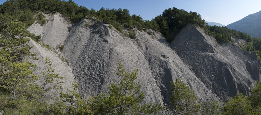

Je n'ai jamais rien observé qui puisse distingué une couche propice au Gypse d'une couche vierge de Gypse à Sinard.
Il est à noté qu il y a la présence de très petit Gypse dans certains couche(de l ordre de moins 1mm) donc il y a peut être des gypses dans toutes les couches mais dans certains endroit cela doit être de l ordre du microscopique.
Si un affleurement ou l'on voit le gypse en place est disponible, il pourrait être intéressant de regarder en détail comment est distribué le carbonate dans l'argile.
Par exemple, est-ce qu'il y a du carbonate a proximité (quelques centimètres) des cristaux de gypse ? et un peu plus loin (quelques mètres) dans le même niveau.
C'est un peu laborieux, comme test, il faut y aller avec une petite fiole d'HCl (1/5) et une pipette pour poser des gouttes un peu partout.
Ce que l'on voudrait mettre en évidence, éventuellement, c'est une zone localement décarbonatée autour des cristaux de gypse, ou pas.

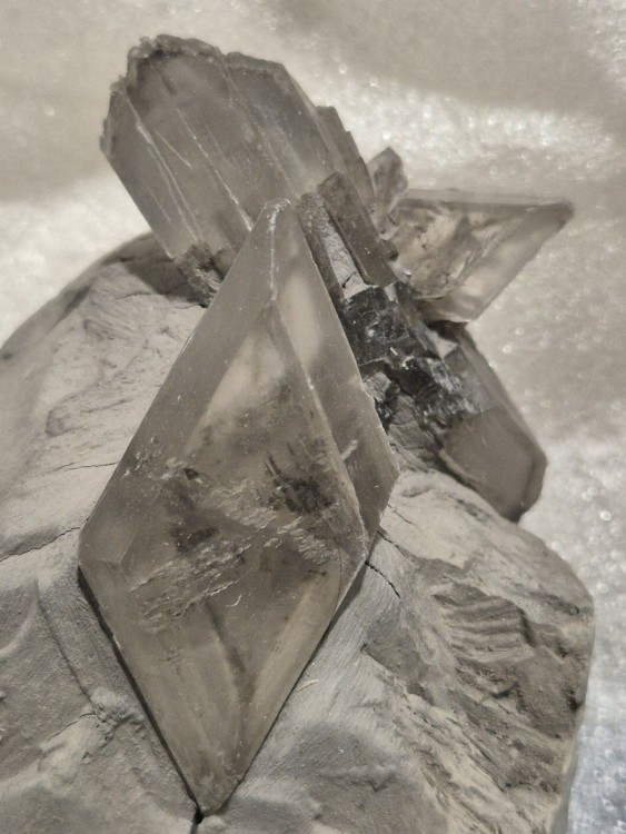

La photo N°2 suivante est un macle "en sapin".
Comment expliquer leur croissance ? Avez vous des idées ?
Il y a 4 heures, Pointcarré a dit :
Très joli et très intéressant. La croissance est bidirectionnelle (comme dans un prisme simple, mais il est visiblement maclé.
Peut-être une seule macle par accolement, mais pour bien faire il faudrait les orientations optiques (entre deux polariseurs)?
La morphologie "sapin" elle-même n'est pas une macle, mais une suite de cristaux dont l'orientation est la même.

Sur la photo du "sapin", j’ai l'impression qu'il présente deux angles rentrants opposés, il s'agirait alors d'un cristal de pénétration.
Le ration d'aspect AR<1.97.  Ceci donne à penser que ce sont des macles -101.
Je pensais pour la direction de croissance du macle à la présence de dislocations. Qu'en pensez vous ?
Il y a effectivement des rentrants en opposition. C'est une indication, mais je ne sais pas si c'est concluant en faveur d'une macle par pénétration. Ce qui m’embête, c'est que l'on voit très bien la trace du plan de macle dans cet individu, et je ne suis pas sur que ce soit le cas pour une macle par pénétration.
Pour savoir quelle macle c'est, en réalité, il faut positionner les axes optiques sur les deux individus de la macle, ce qui demande d'en mettre une tranche entre nicols croisés ;
ou bien trouver des inclusions fluides : leur allongement indique la direction de l'axe c (001).

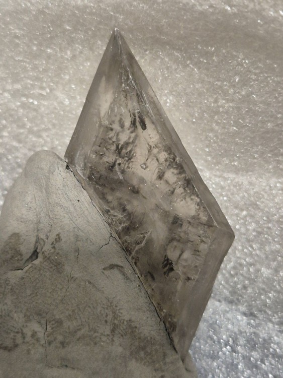

Sur ce cristal de Sinard, on voit des stries de dépôts parallèles à la structure du cristal.
Ceci ressemble à une croissance cyclique avec des pauses durant lesquelles des argiles fines viennent se déposer.
Ou bien est-ce une sursaturation constitutionnelle qui repousse ces impuretés sur le front de cristallisation (couche limite) jusqu'au moment de la transition de rugosité ?
Je penche pour la première hypothèse.
Ceci est peut être à corréler avec la croissance des sapins qui sont dans les mêmes strates cad les mêmes conditions de croissance.
Qu'en pensez vous ?
il y a 43 minutes, Pointcarré a dit :
Argiles ou matière organique ? Il faudrait y regarder de très près, au MEB.
Curieusement, je ne vois pas d'argile englobée dans le gypse quand je regarde ceux d'Albas au microscope pétrographique.
D'ou le paradoxe apparent, car ces gypses ont poussé dans des marnes.

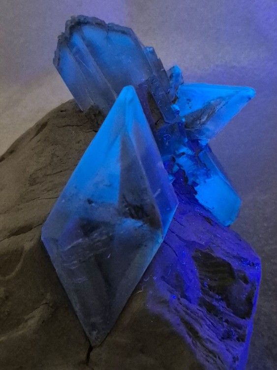

Sur les conseils avisés de phoscorite, on a effectué des tests UV pour différencier  argiles et  Matière organique (qui réagit aux UV par une fluorescence verdâtre ou blanc bleuté).
Voici deux photos : aux UV puis le même cristal en lumière naturelle.(2 cristaux de Sinard)
Les parties sombres relatives aux "ombres de croissance" ne réagissent pas aux UV. Donc ceci milite plutôt pour des argiles fines. Ceci est d'ailleurs décrit dans la littérature.
Assez curieux la fluorescence accentue la structure interne des cristaux.
