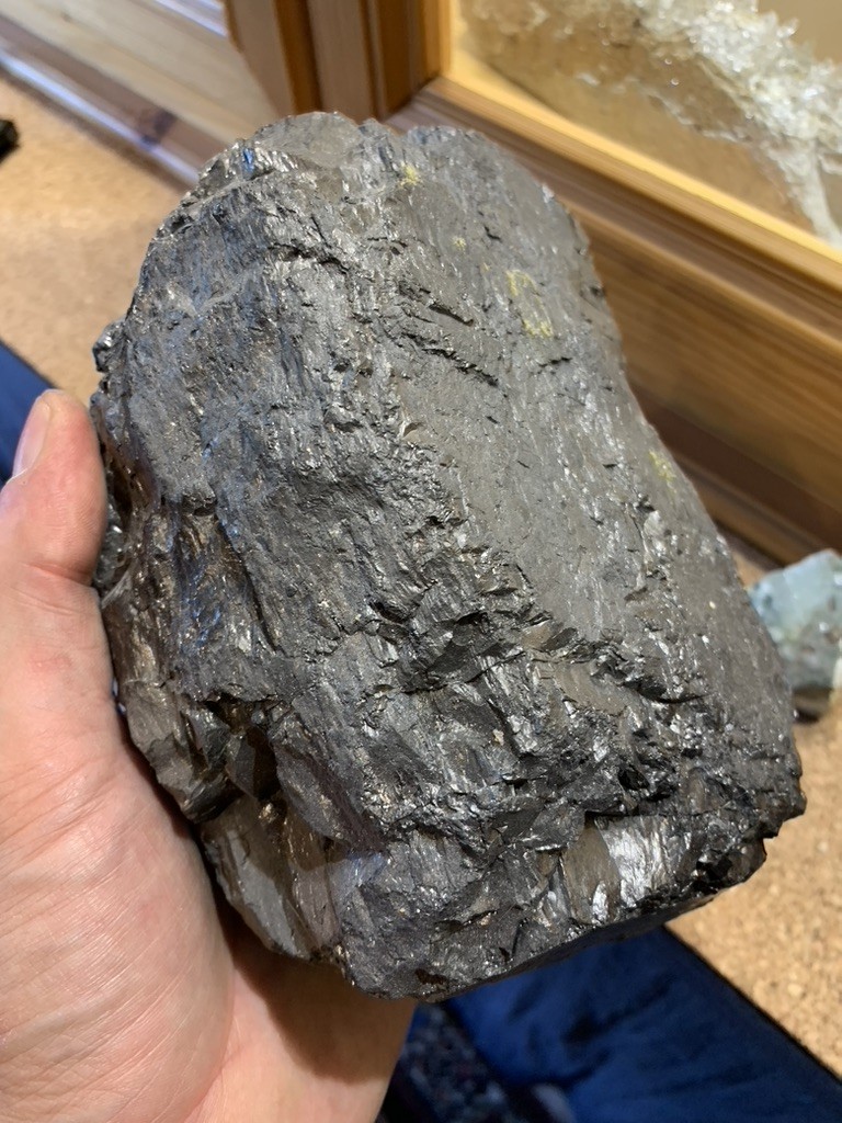

Je fais un peu de rangement à la maison et j'ai retrouvé ce gros bloc d'anthracite trouvé dans les années 80's sur terril du Villaret à la Mure. Est-ce ce que cela peut intéresser quelqu'un ? (cadeau : à récupérer à la bourse de Seyssins)
Si cela n'a pas de succès, cela part à la déchèterie et je trouve cela dommage si cela peut faire plaisir à qq'1

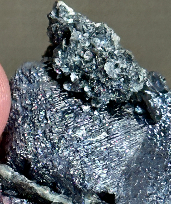

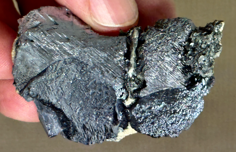

À la mémoire de mon ami Philippe Glastre

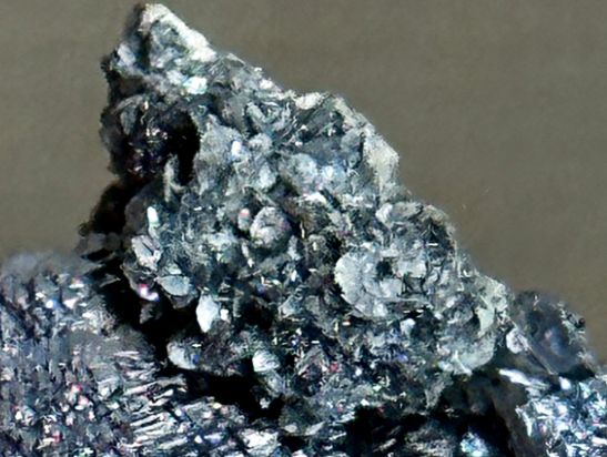

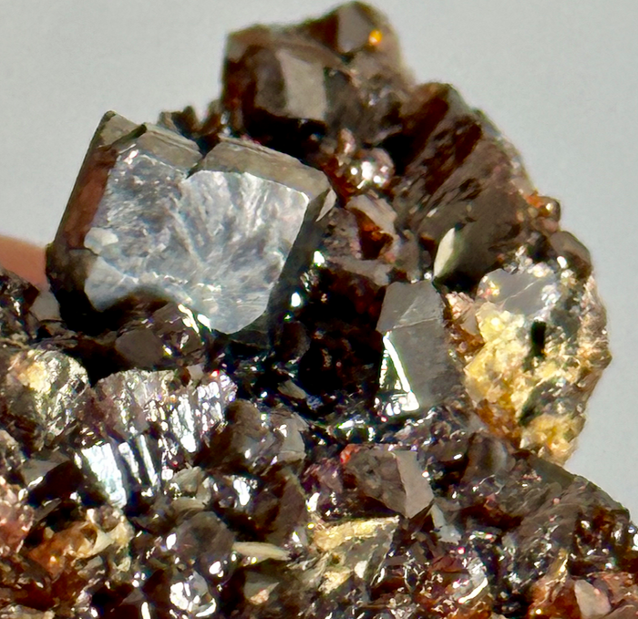

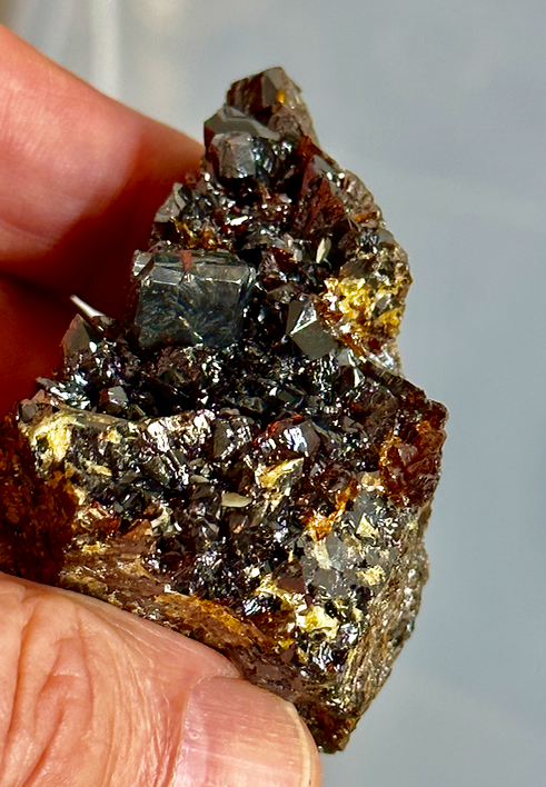

Galène, cristaux aux faces courbes, dans son faciès corrodé propre au gisement de La Mure ; sidérite et quartz [50mm]
La Mure
Spécimen détaché. Ce sont ces galènes qui corrodées donnent la selénium-riche Canizzarite.

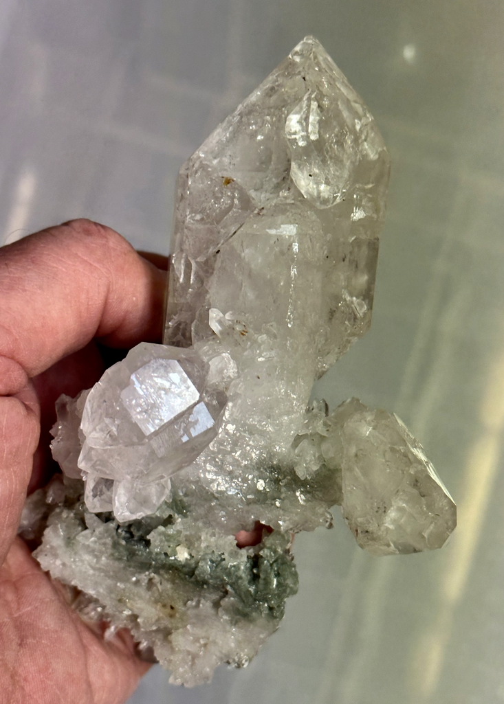

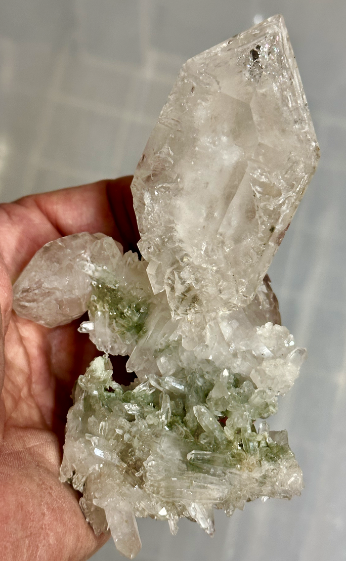

Par curiosité, je suis allé voir cette discussion sur "prase" qui m'intrigue un peu.
Hedenbergite et actinolie (respectivement diopside et trémolite quand c'est Mg a la place de Fe2+) sont en fait très similaires du point de vue chimique :
Hedenbergite : CaFeSi2O6 (pyroxène)
Actinolite : Ca2Fe5Si8O22(OH)2
L'actinolite est effectivement un peu moins calcique que l'hédenbergite, mais à part ça c'est kif kif et l'une remplace l'autre assez facilement quand la température des fluides baisse. Plutôt que dans le métamorphisme s.s., c'est dans l'environnement calcique des skarns ferrifères que l'on s'attend a trouver ces minéraux, et s'ils sont associés au quartz, c'est bien parce que ce quartz est lui aussi typique des paragenèses tardives de ces skarns.
Sur le fond, donc je souscris à la réserve de @greg la veine quant à l'usage de "prase" pour designer un quartz à inclusions de chlorite.
C'est vert mais juste... pas la même chimie des solutions.
  Le 29/09/2023 à 09:26, phoscorite a dit :
Expand
Bonnes remarques! J'aimerai ajouter qu'il existe deux types de 'prase', le prase des savants et le prase des marchands de pierre dure pour la joaillerie grand public… quartz calcédonieux plus ou moins translucide, vert poireau ou d'un vert voisin. Nos quartz prase alpins, du type II, tirent leur couleur des chlorites et non pas des amphiboles…

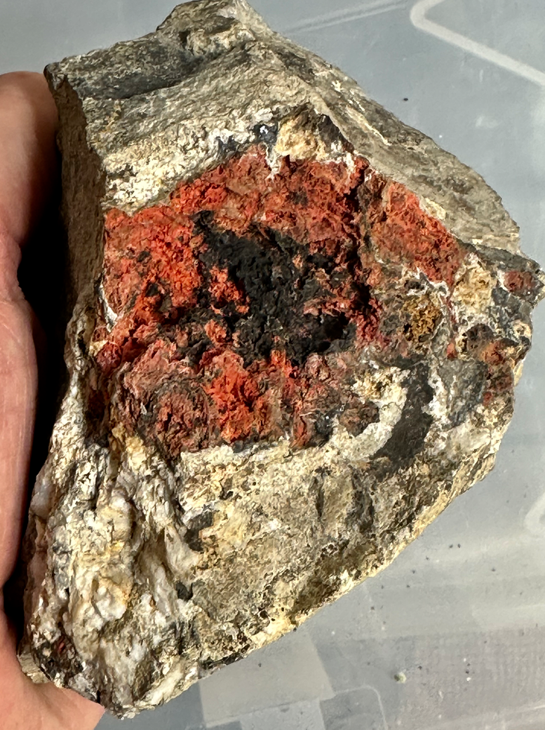

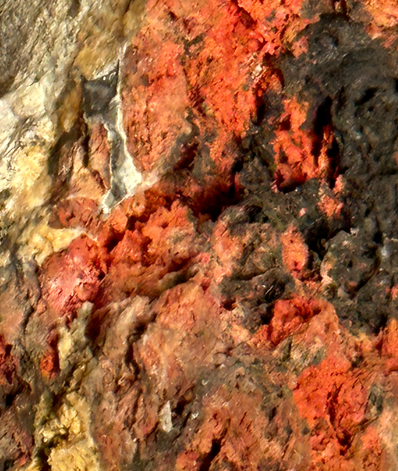

Cinabre en incrustations rouges de cloisons d'un carbonate, mises à jour par l'oxydation d'une blende riche en mercure ; le minéral noir mériterait une analyse ; Smithsonite caverneuse avec Hydrozincite ; il existe un minéral métallique noir, à cassure sub-conchoïdale incomplètement altéré, lui aussi à faire vérifier : Bournonite, Métacinabre ??
Spécimen historique provenant du fameux micro gisement de Saint-Arey

  Le 30/09/2023 à 20:55, otto lidenbrock a dit :
Expand
C'est quoi l'histoire du micro-gisement ?
Merci !
Serge
