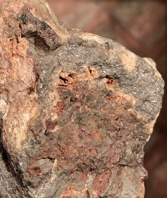

il y a 12 minutes, otto lidenbrock a dit :
Il y a un côté brillant (qui était en bas) et un côté mat, incrusté, qui était en haut.
Je ne crois pas que ce soit de l'ilménite du fait de la couleur (gris noir plutôt que noir-noir) et de l'aspect arrondi des arêtes des hexagones. Mais ça pourrait……
Ben justement l’aspect arrondi des arrêtes c’est plutôt ilmenite : les hématites ont des arrêtes nettes.
Après sur le fond, ça ne change pas fondamentalement les choses en termes de rareté

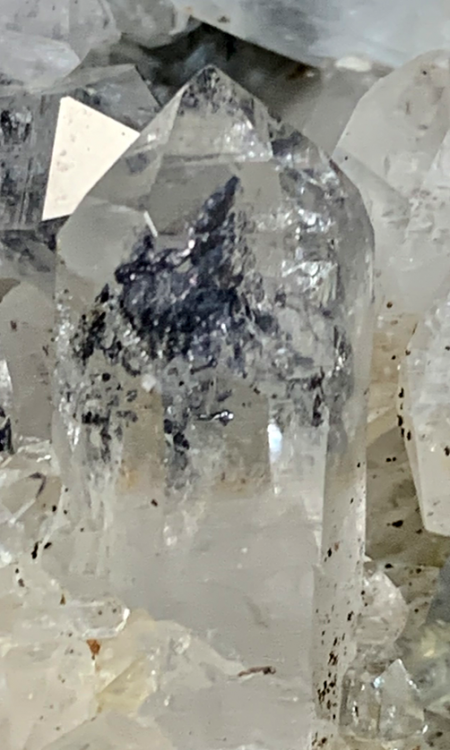

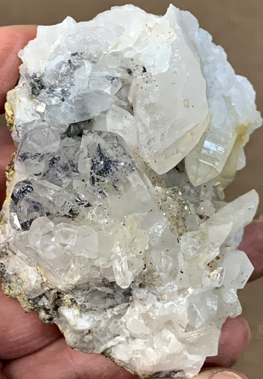

Très jolie série, le dernier quartz est bien sympa pour sa taille, terminé flottant, pour le fumé, perso jamais vu de fumé du Plan du Lac? Chlorite brune incluse dans le quartz lui rendant un aspect fumé, oui.
Après, il faudrait savoir réellement de quel coin, il provient?
Vient-il de plus haut que ledit Plan, en montant vers les Deux Alpes? D'où le fumé?
Pour la cristallisation métallique, je suis comme greg, plutôt de l'Ilménite pour le secteur du Plan du Lac.
Il y a 5 heures, otto lidenbrock a dit :
 L'Iménite est bien "noir-noir" quand je regarde les miennes et sur la photo, le pourtour est bien irrégulier par rapport à de l'Hématite.

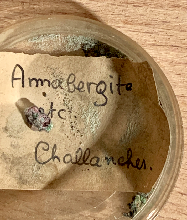

A la mémoire de Jacques "jeff" Geffroy

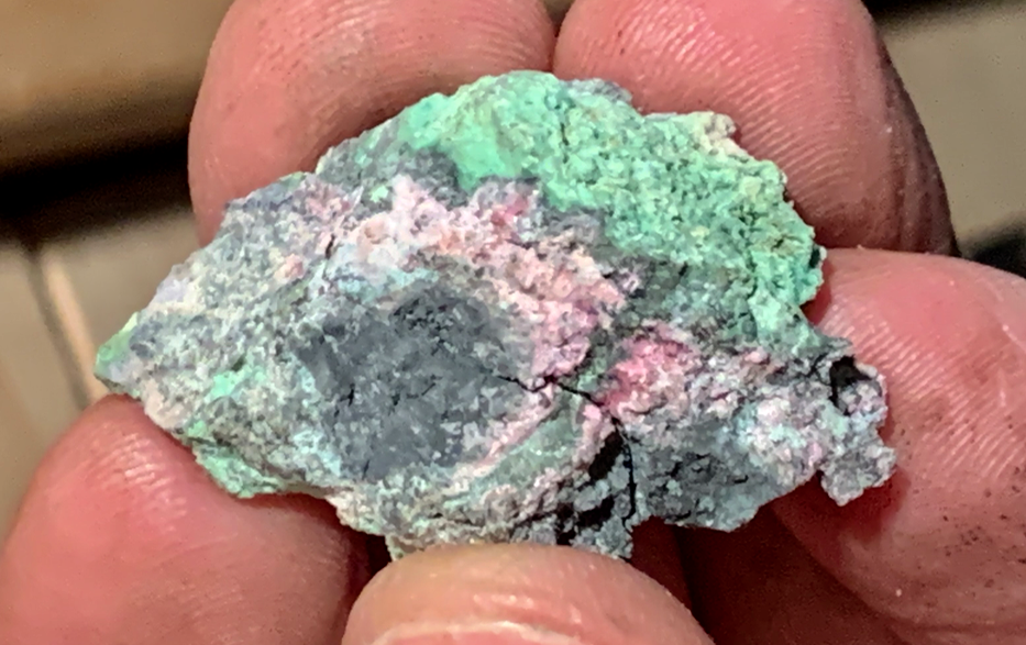

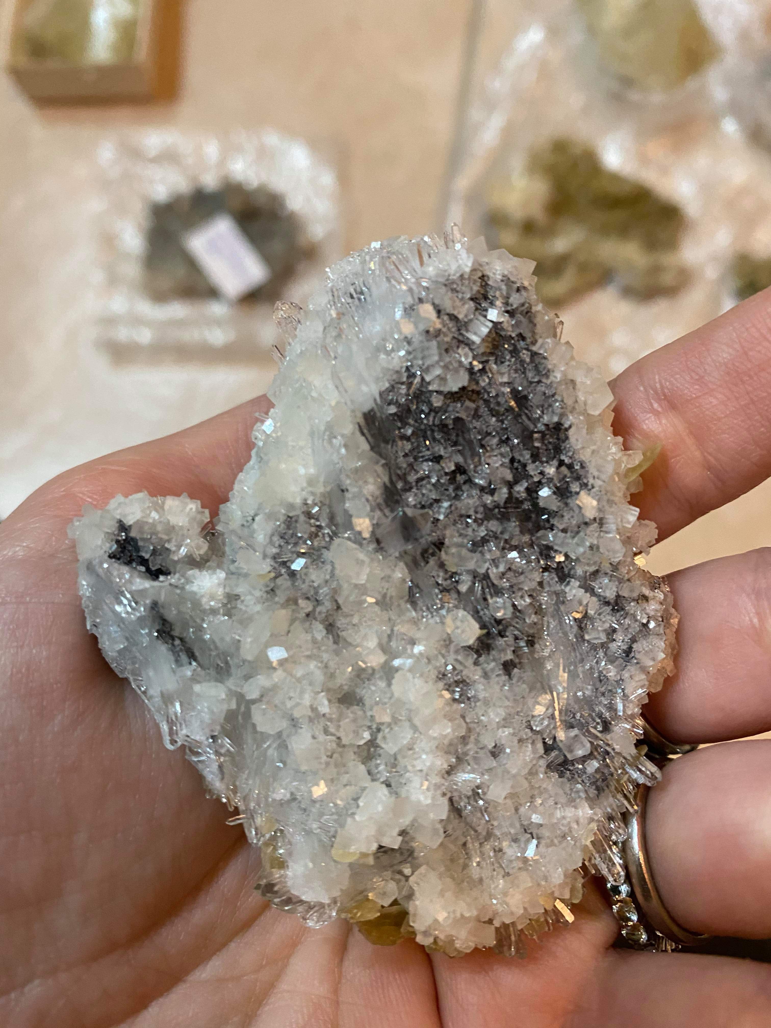

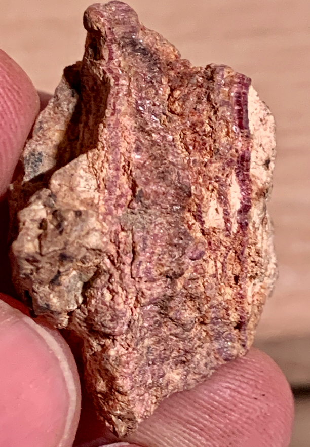

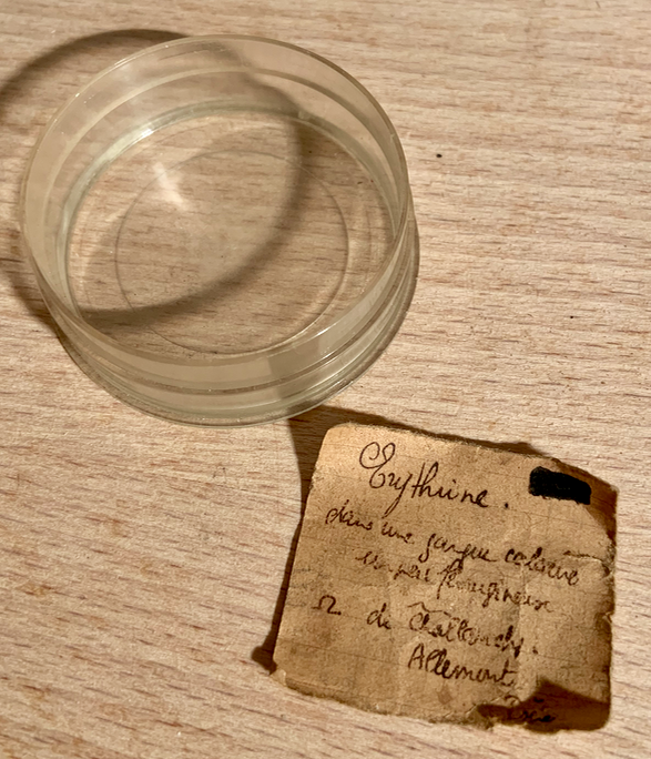

Érythrine en filonnets fibreux ou feuilletés dans une carbonate altéré. [35mm]

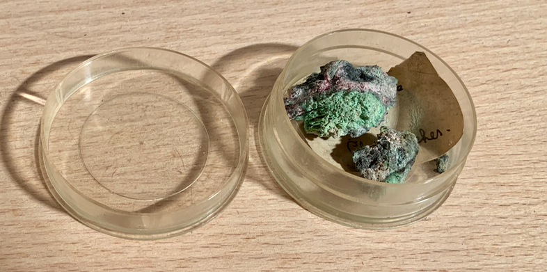

Les Chalanches (Sans doute un spécimen XVIIIe plutôt que lié aux reprises XIXe)
Remarquable spécimen du fait de sa richesse - pour le gisement - et de son étiquette 'jeffienne' écrite par un très jeune Jeff.
Le livre de Christian Baillargeat est à lire pour tous les passionnés de mines et minéraux de la France (et de ses grands hommes)

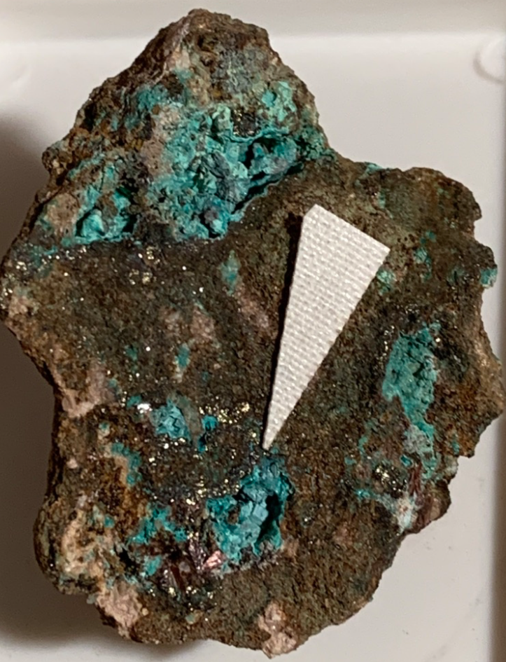

il y a 26 minutes, leptio a dit :

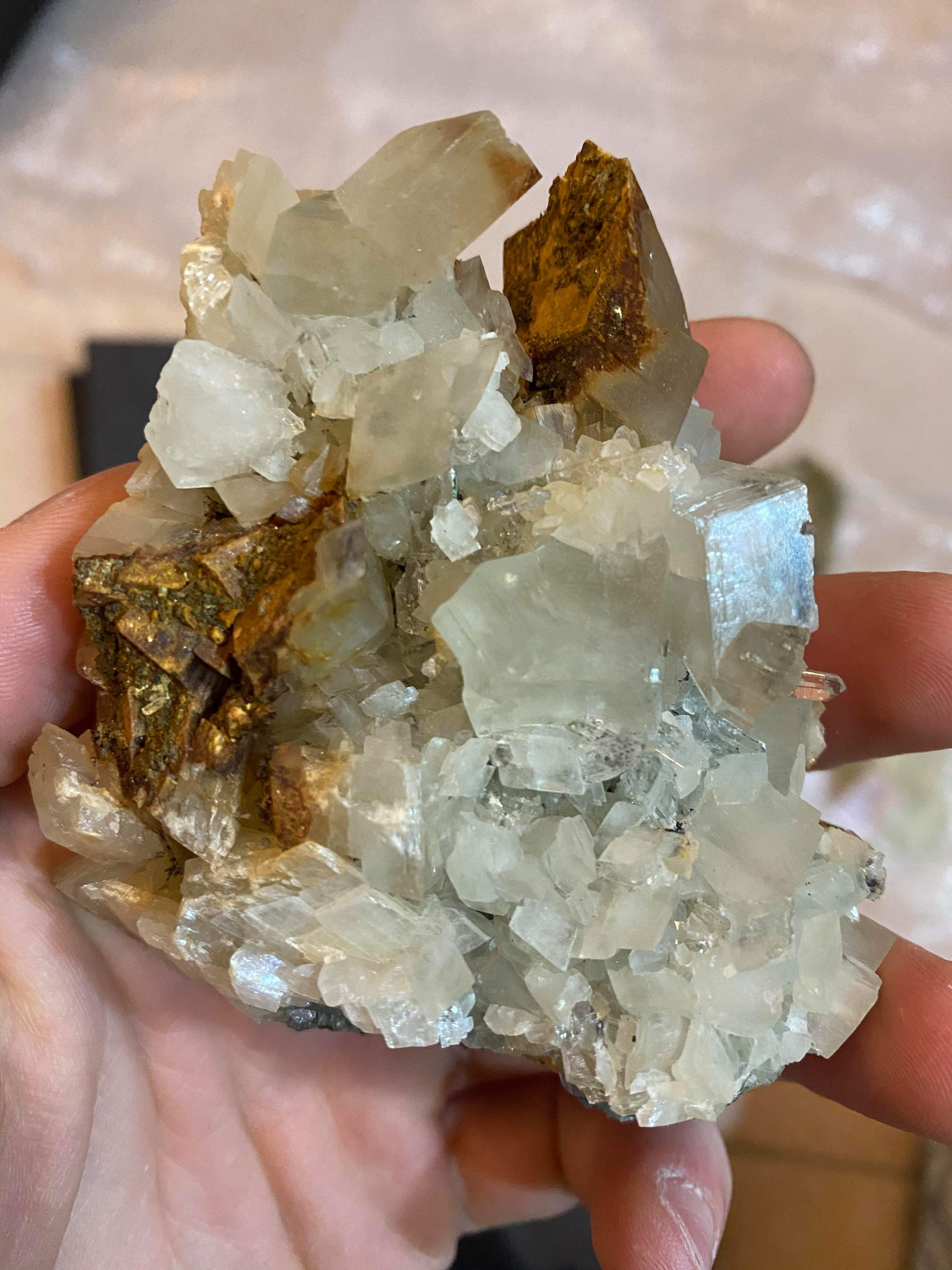

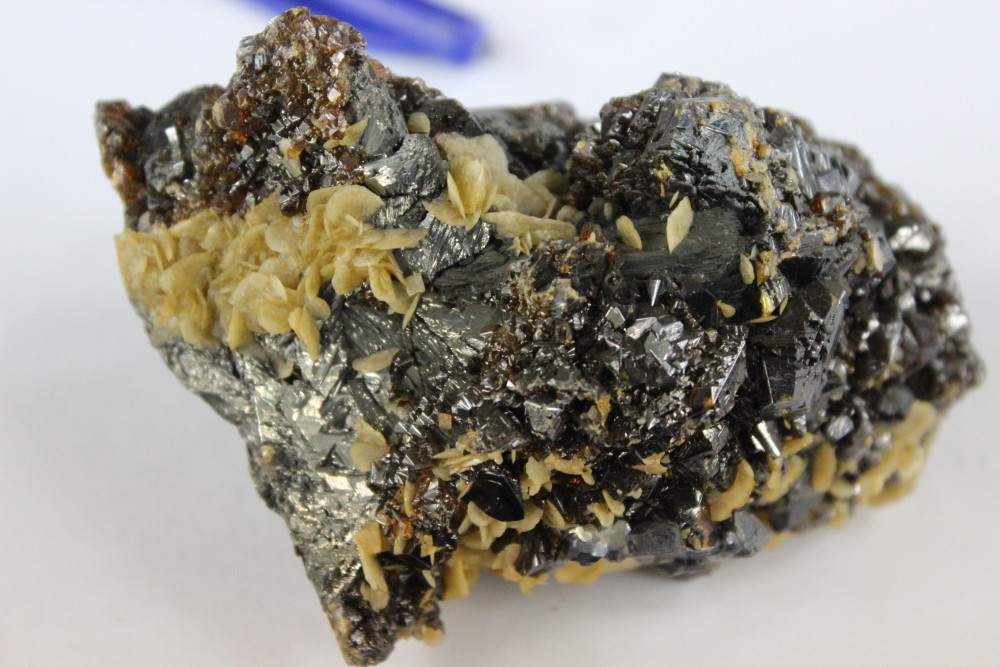

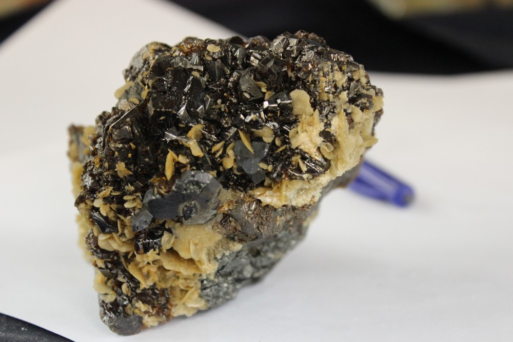

Baryte quartz chalcopyrite la Gardette puit Cromot
Yes, plutôt mine à Giraud ? La Barytine est rare dans le filon de La Gardette.

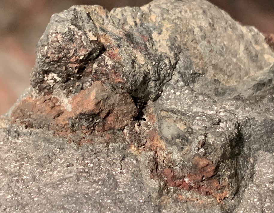

Argent natif en petites ramules infracentimétriques avec Asbolane noire.
Avec son étiquette 'jeffienne' indiquant que le spécimen a été acquis de l'École des Mines de Paris ; un remarquable échantillon historique.

il y a une heure, otto lidenbrock a dit :
La personne m'a simplement dit la Gardette puit Cromot
Découverte ancienne .. si plus d'info ?

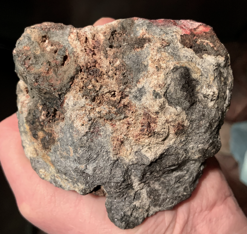

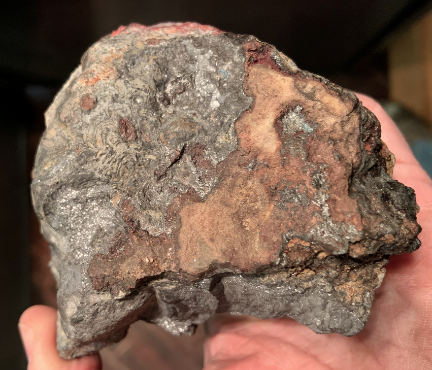

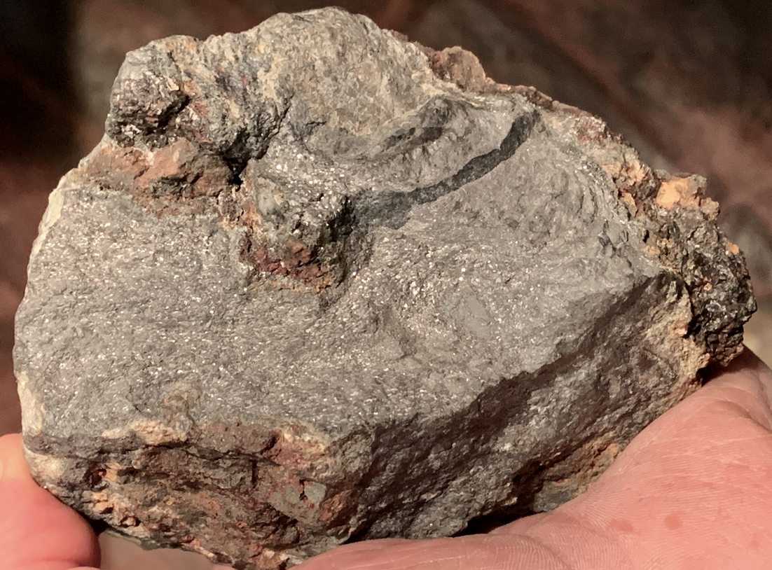

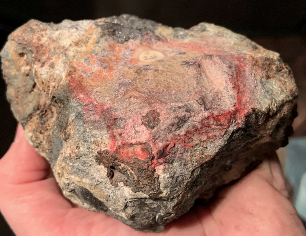

'Allemontite', masse cristalline moitié concrétionnée, moitié 'pailletée' (les paillettes sont de l'Antimoine natif).
Il s'agit d'une 'patate' c'est à dire d'une masse restée intacte à coeur mais superficiellement oxydée et épigénisée en périphérie (de zones sont cassées, sans doute par la main qui l'a extraite), restée 'libre' dans la veine oxydée. On note que la zone concrétionnée est partiellement épigénisée en Valentinite 'terreuse' grise. Une autre zone montre l'attaque d'altération sur le sulfure de cobalt, avec des zones carriées et limonitisées. Dans la masse métallique il y a des 'yeux' de Blende brune et en périphérie  des 'concrétions' fibro-radiées brillantes d'Alloclasite. La patate était sans doute disposée dans en dessous d'une zone à cobalt, et il y a une belle peinture d'Érythrine violette au 'sommet' de l'échantillon (en attente d'analyse, il pourrait s'agir d'un sulfate type bieberite ?), comme si il y avait eu un niveau hydrostatique. [140mm]
Les spécimens conservés de cette taille sont rares.
Les Chalanches (sans doute première époque)

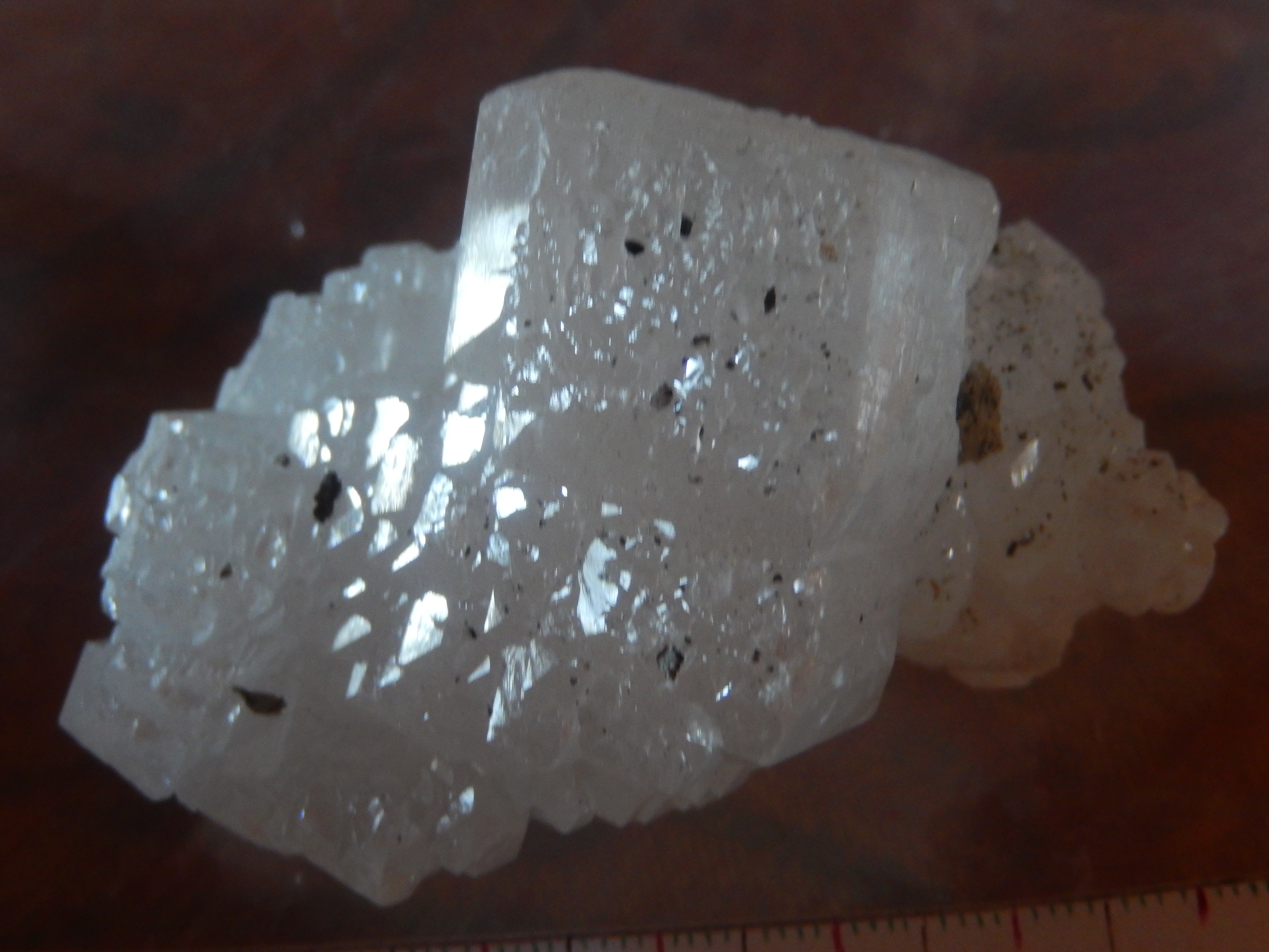

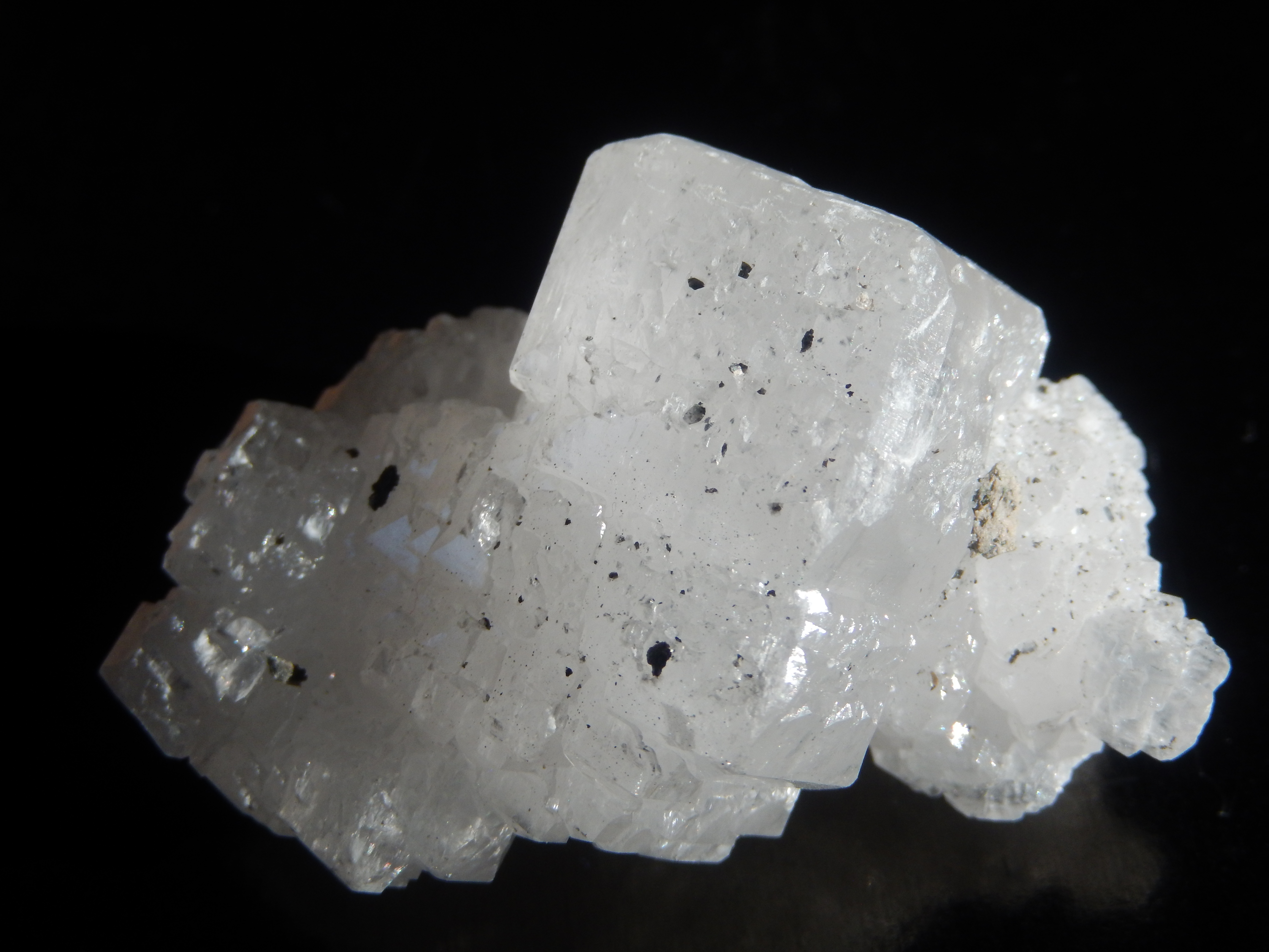

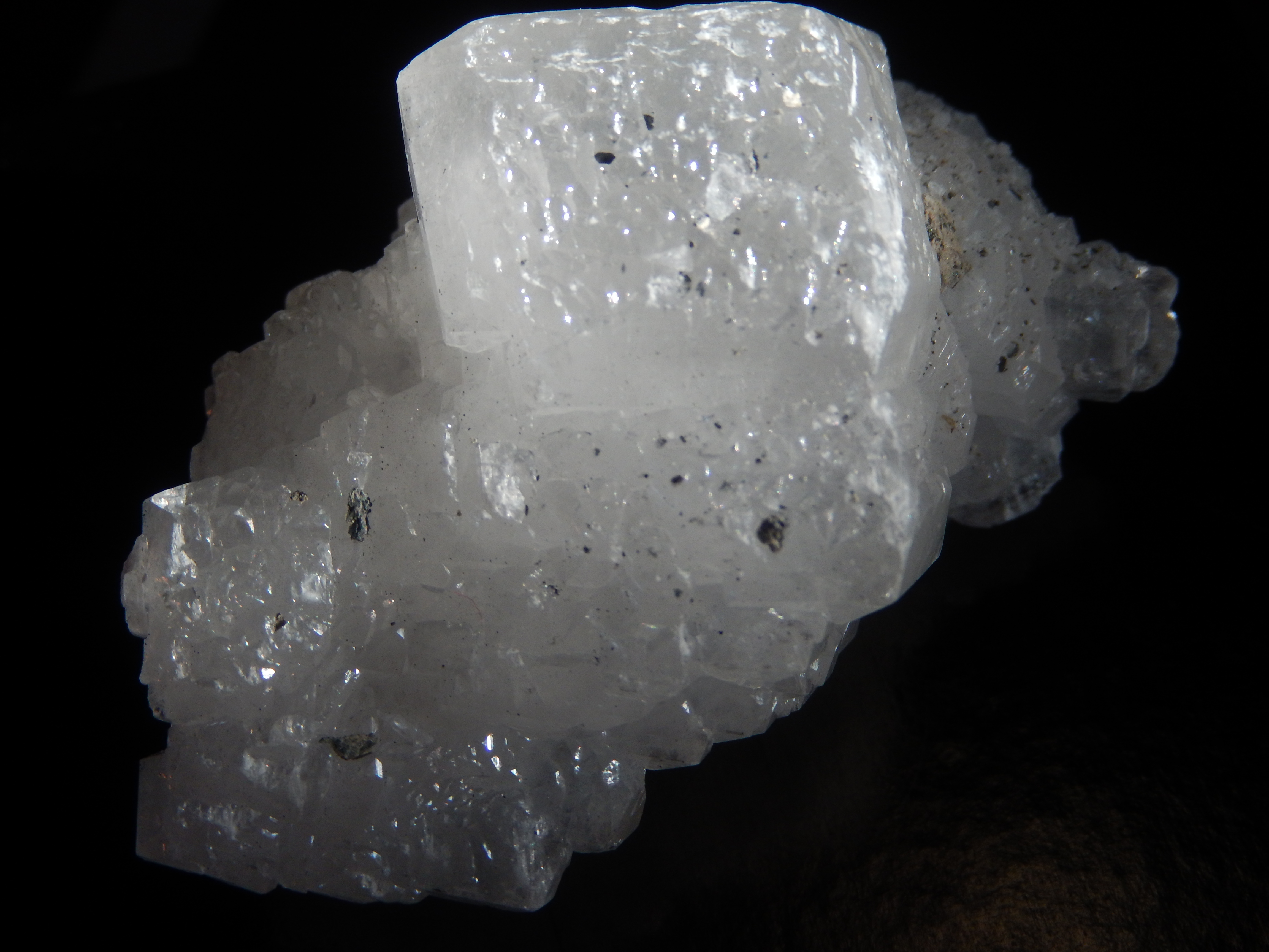

Calcite, en rhomboèdres peu aplatis, avec troncatures sur les arêtes. Les troncatures sont lisses, tandis que les grandes faces ont un aspect "bouchardé", avec plusieurs familles de microfaces qui miroitent à tour de rôle quand on tourne la pièce. Aspect général un peu "fondu".

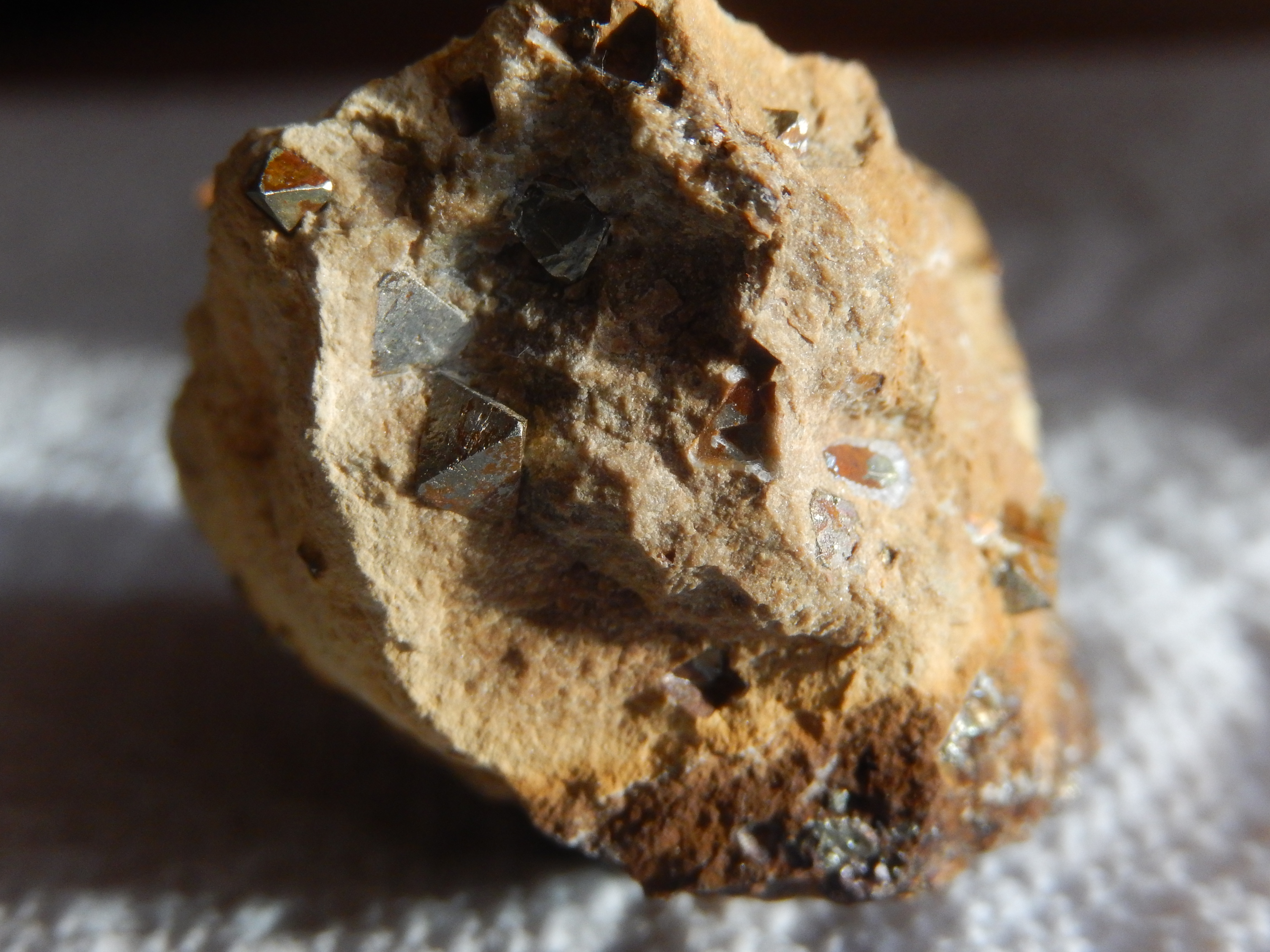

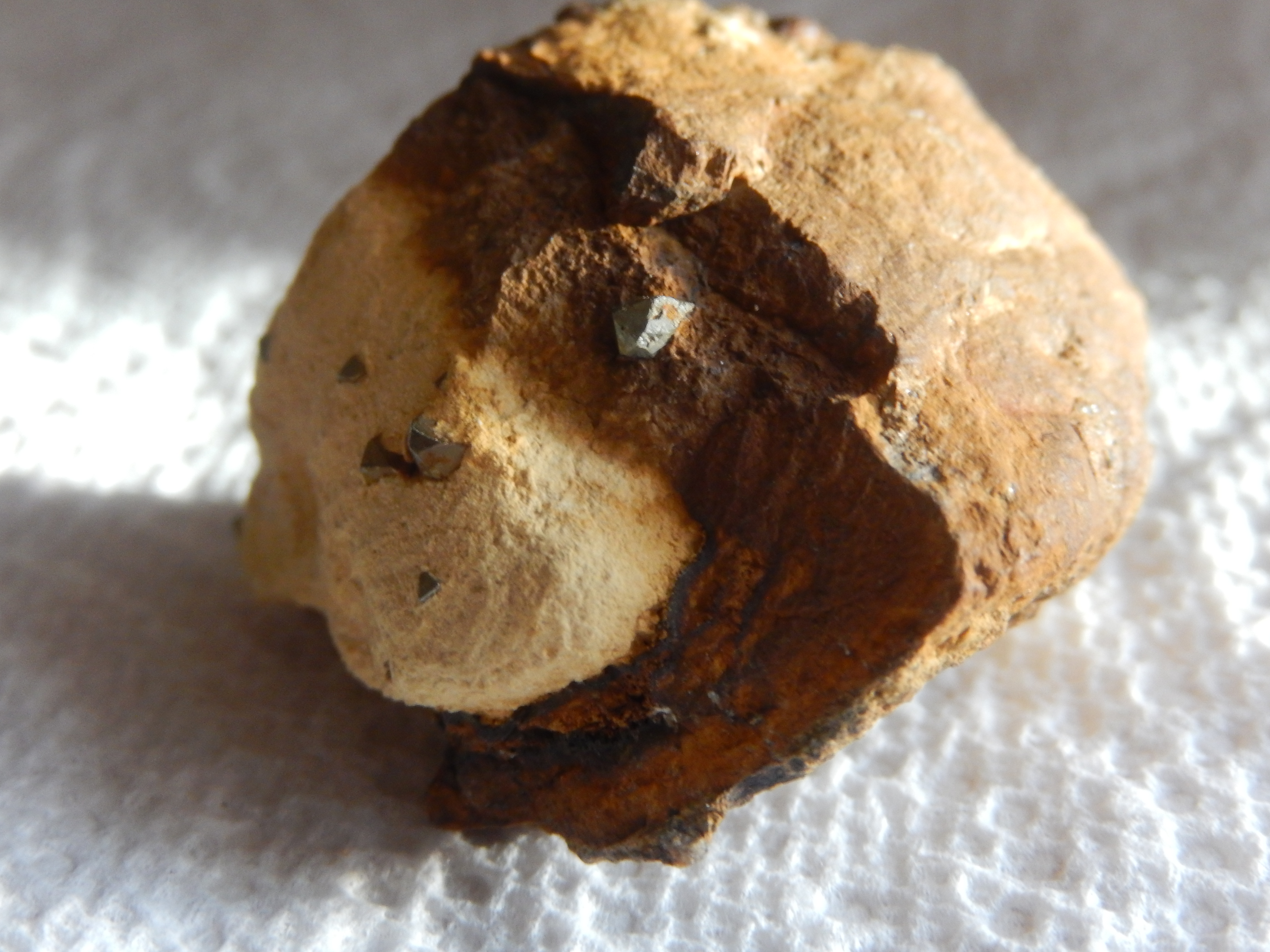

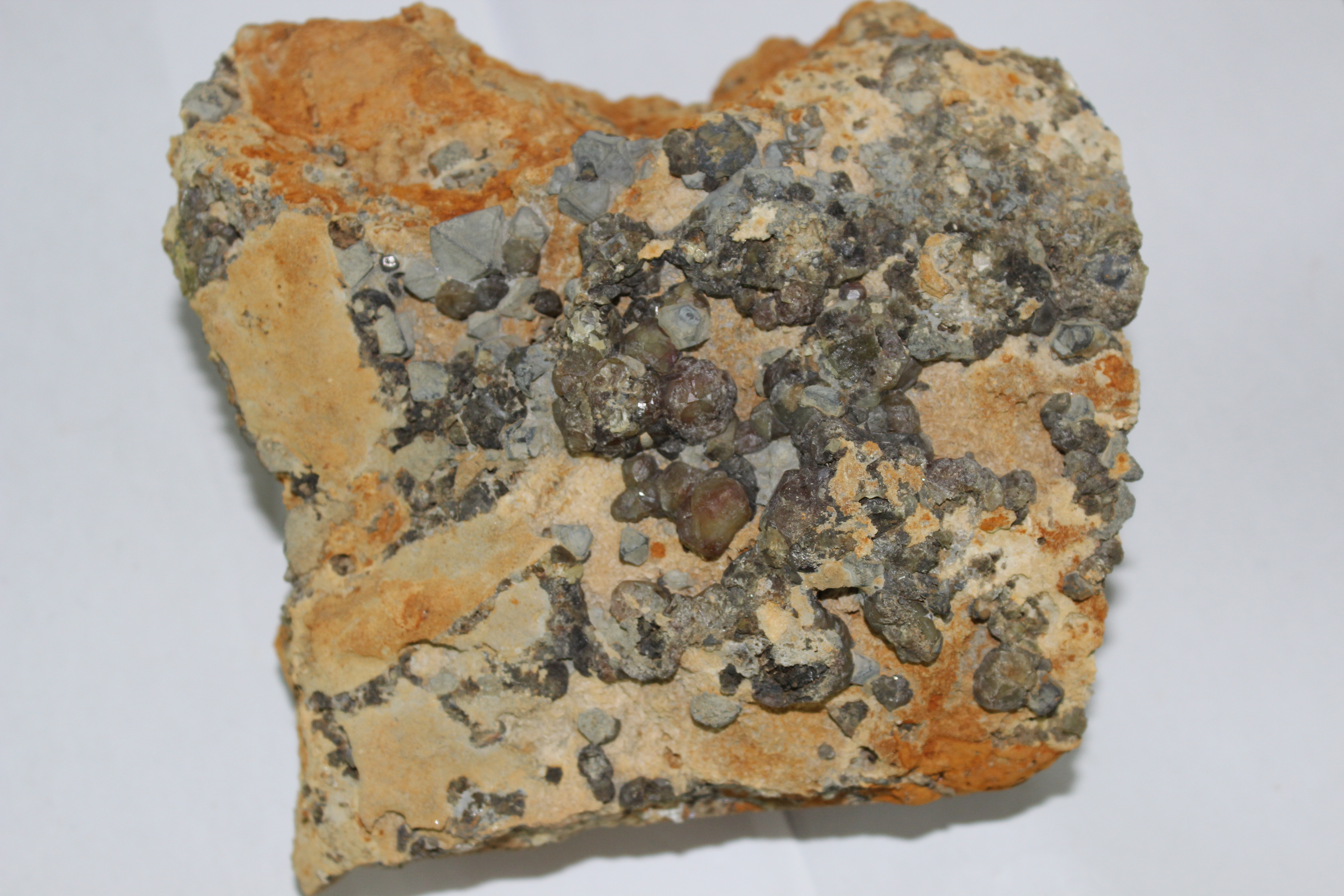

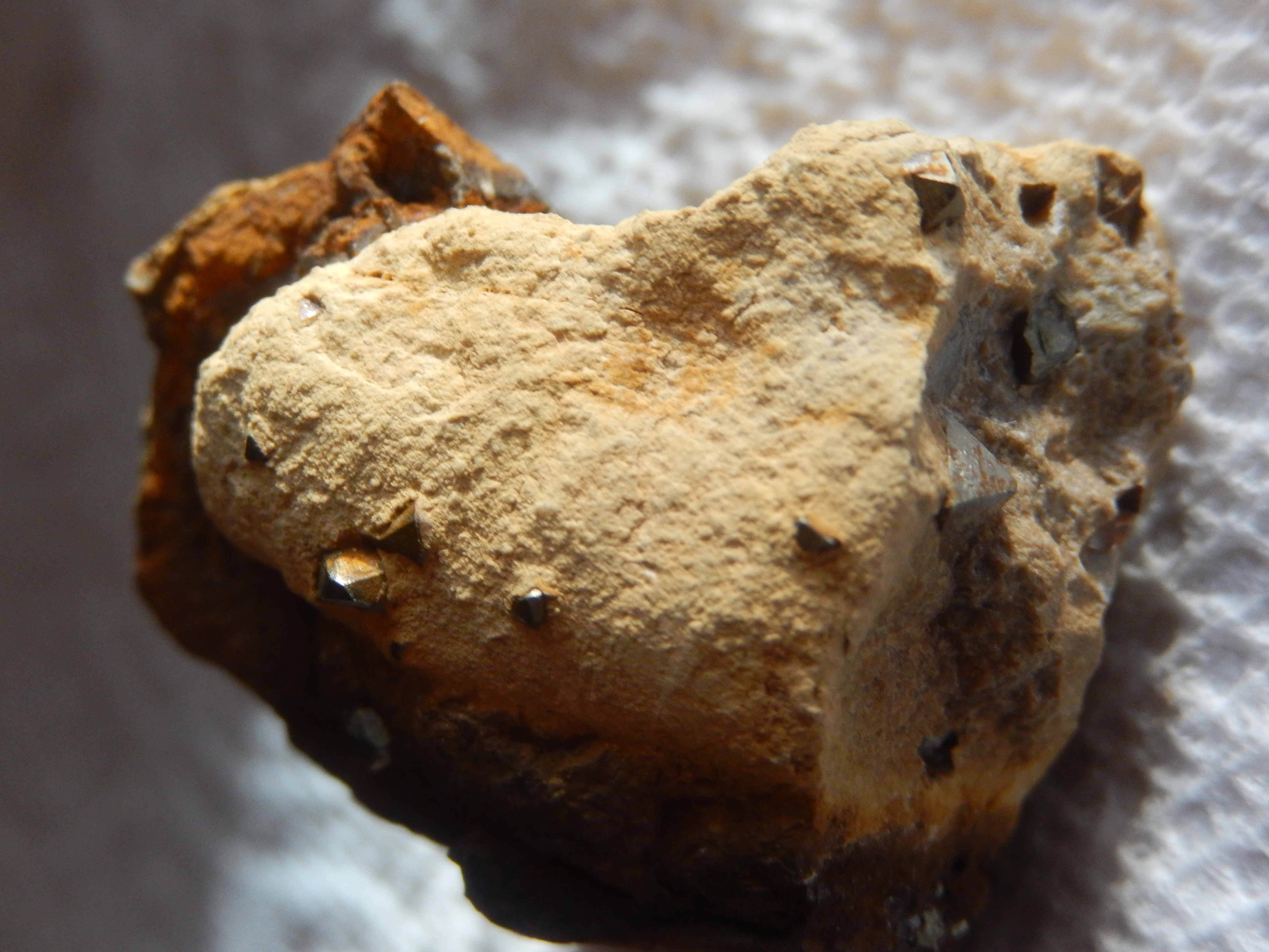

Petits cristaux de pyrite, la plupart octaédriques, noyés dans une matrice beige, poreuse et relativement tendre, avec une croûte d'oxydes de fer sur la périphérie.
Quand j'ai trouvé la pierre dans le lit d'un torrent sec, elle était entièrement marron; l'intérieur beige est apparu en la cassant. Je croyais que c'était du calcaire, mais la réaction à l'acide est on ne peut plus discrète. C'est peut-être un mélange microcristallin d'autres carbonates (sidérite, ankérite, dolomie), ce qui expliquerait la croûte d'oxydes de fer sur la périphérie, et le fait que juste sous la croûte, la roche beige est plus tendre, quasiment pulvérulente, comme si elle avait perdu de la matière.

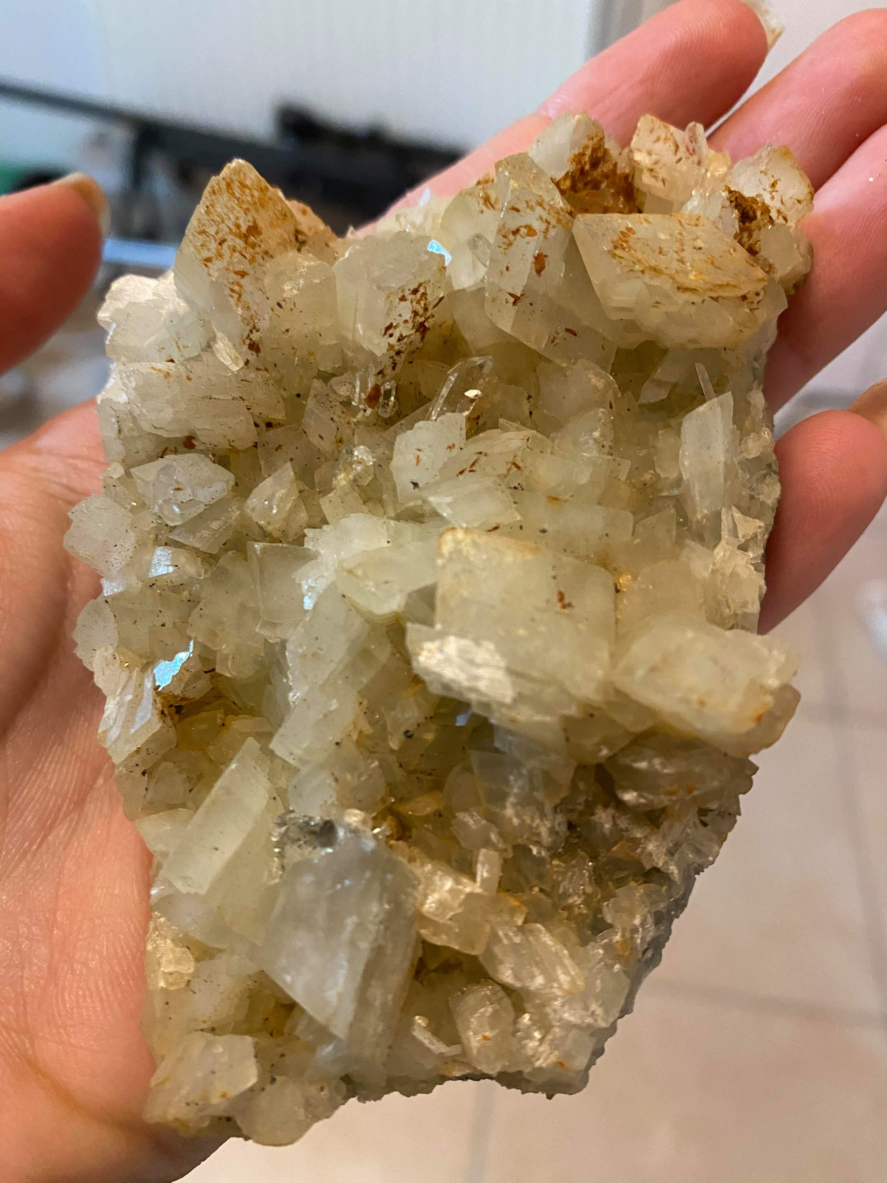

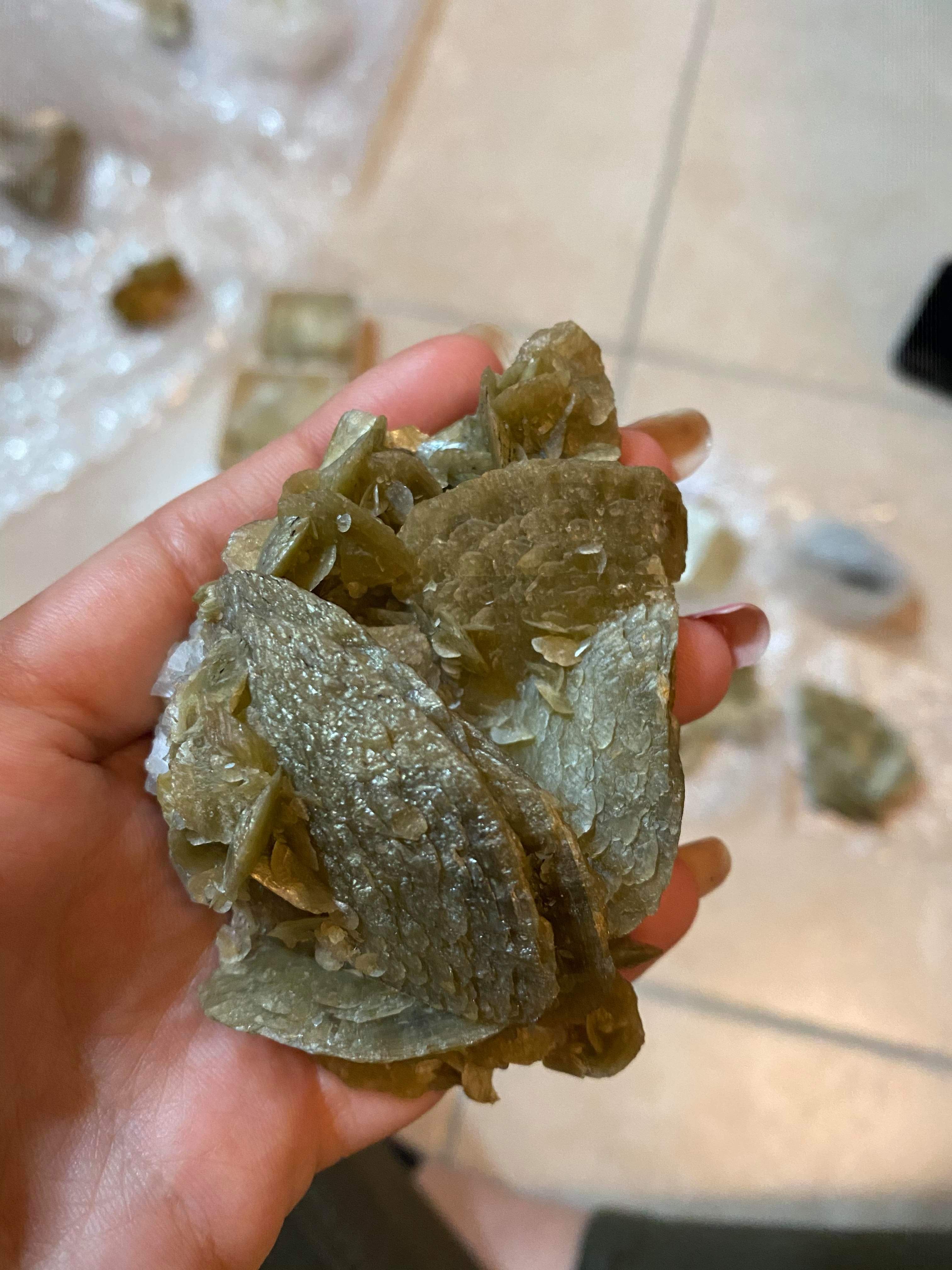

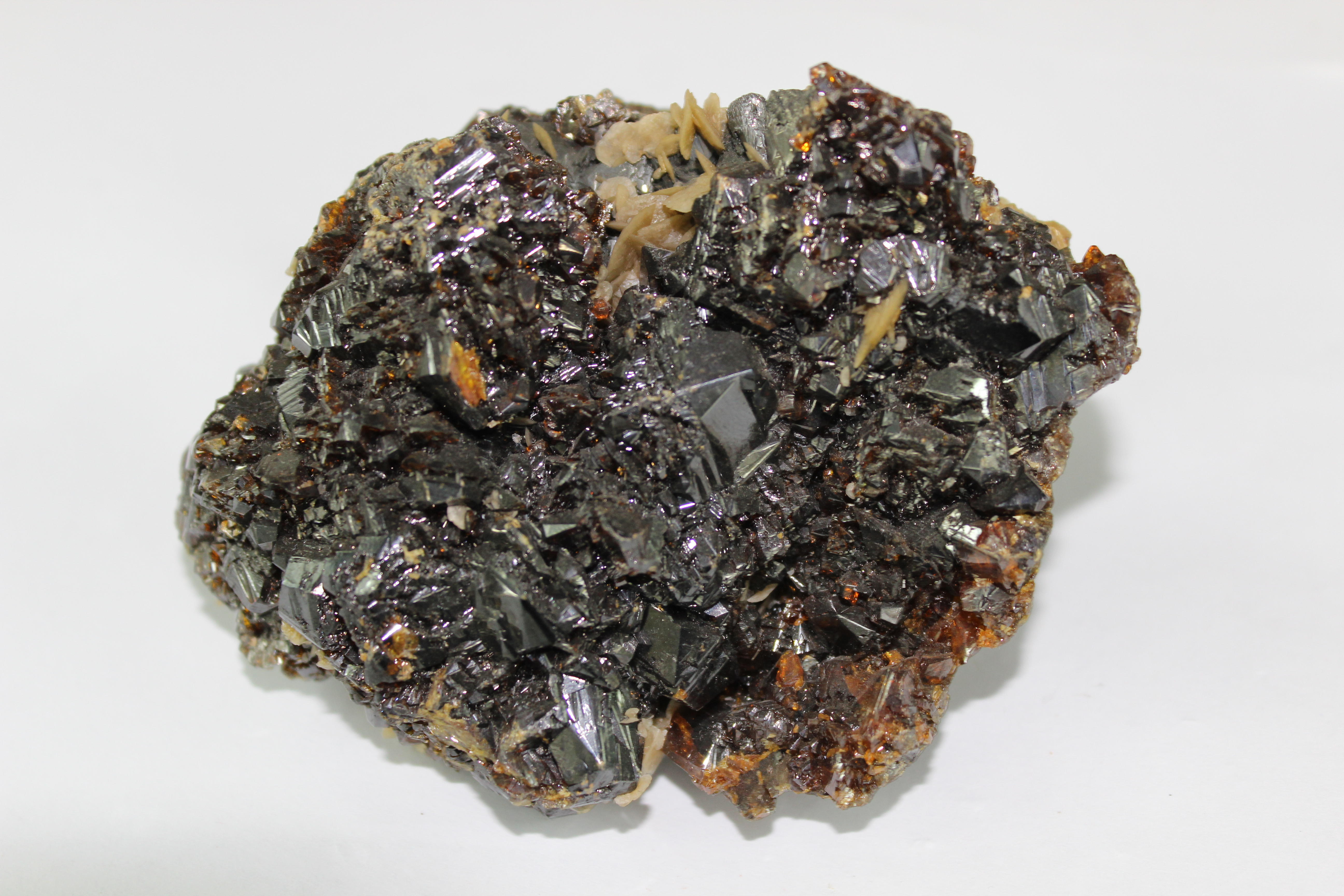

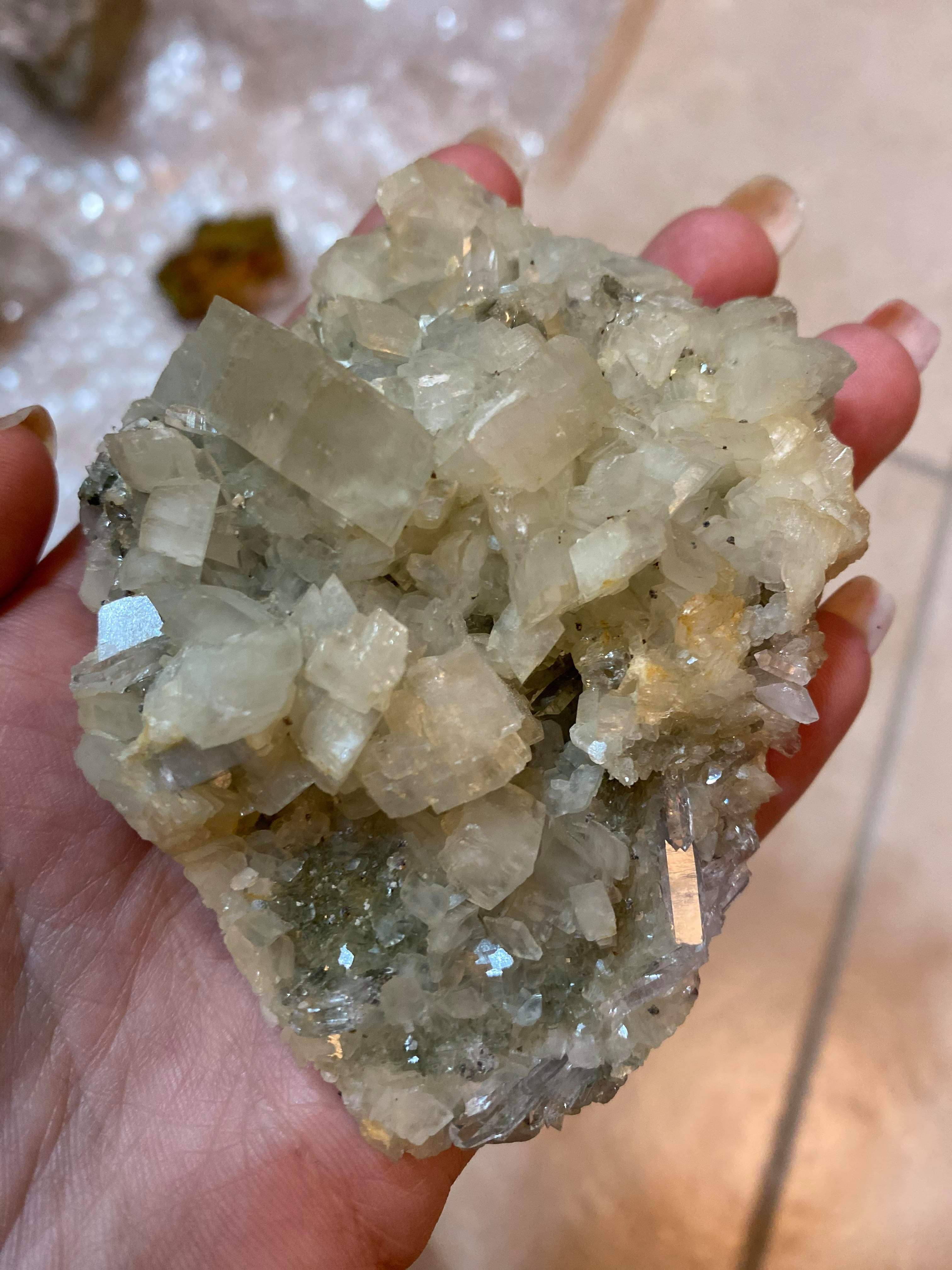

siderite recto verso mine de la mure

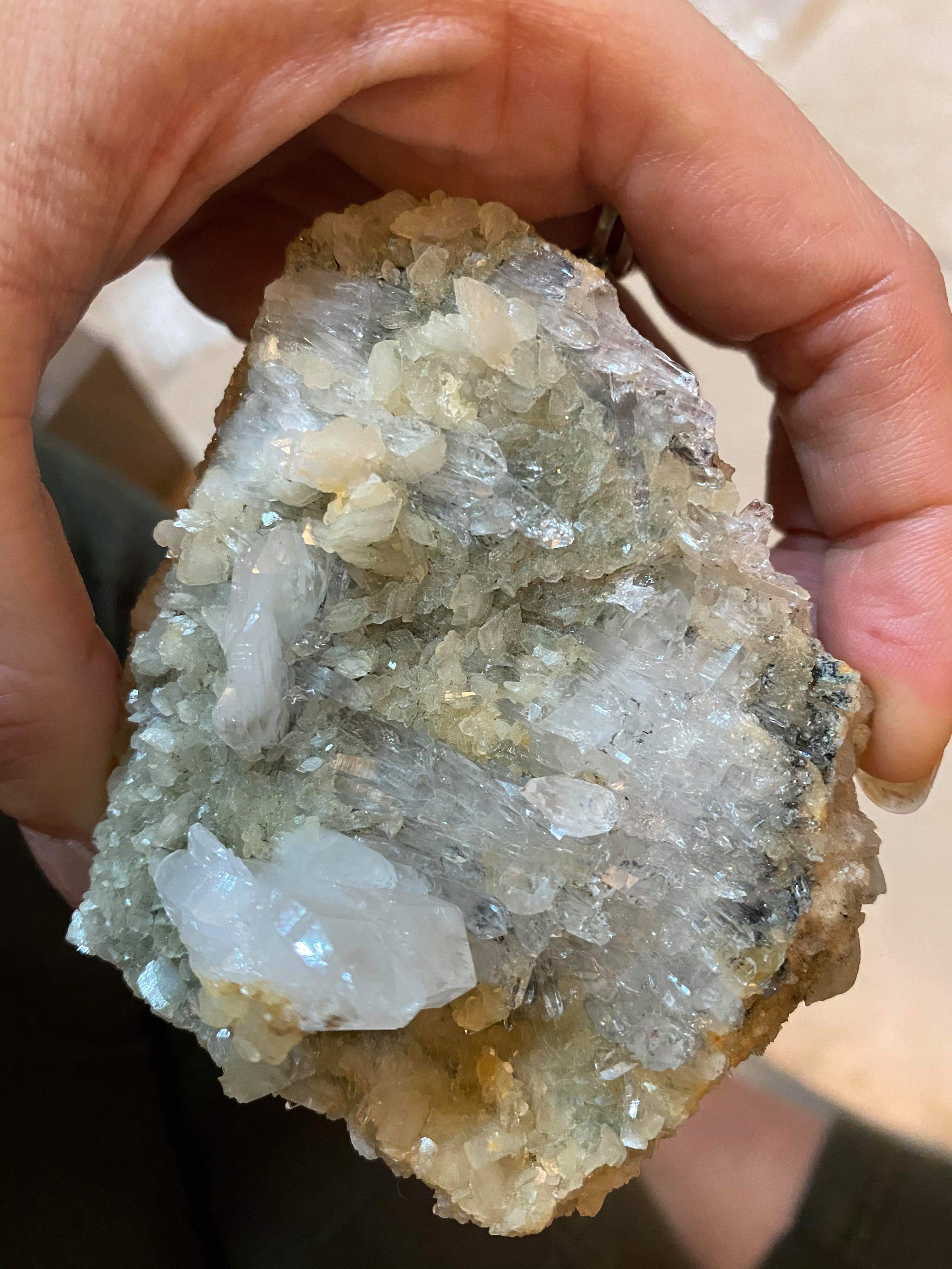

Dolomite recto verso quartz
Mine de la mure
Une autre dolomite quartz recto verso
Mine de la mure
Dolomite flottante complète
Mine de la mure

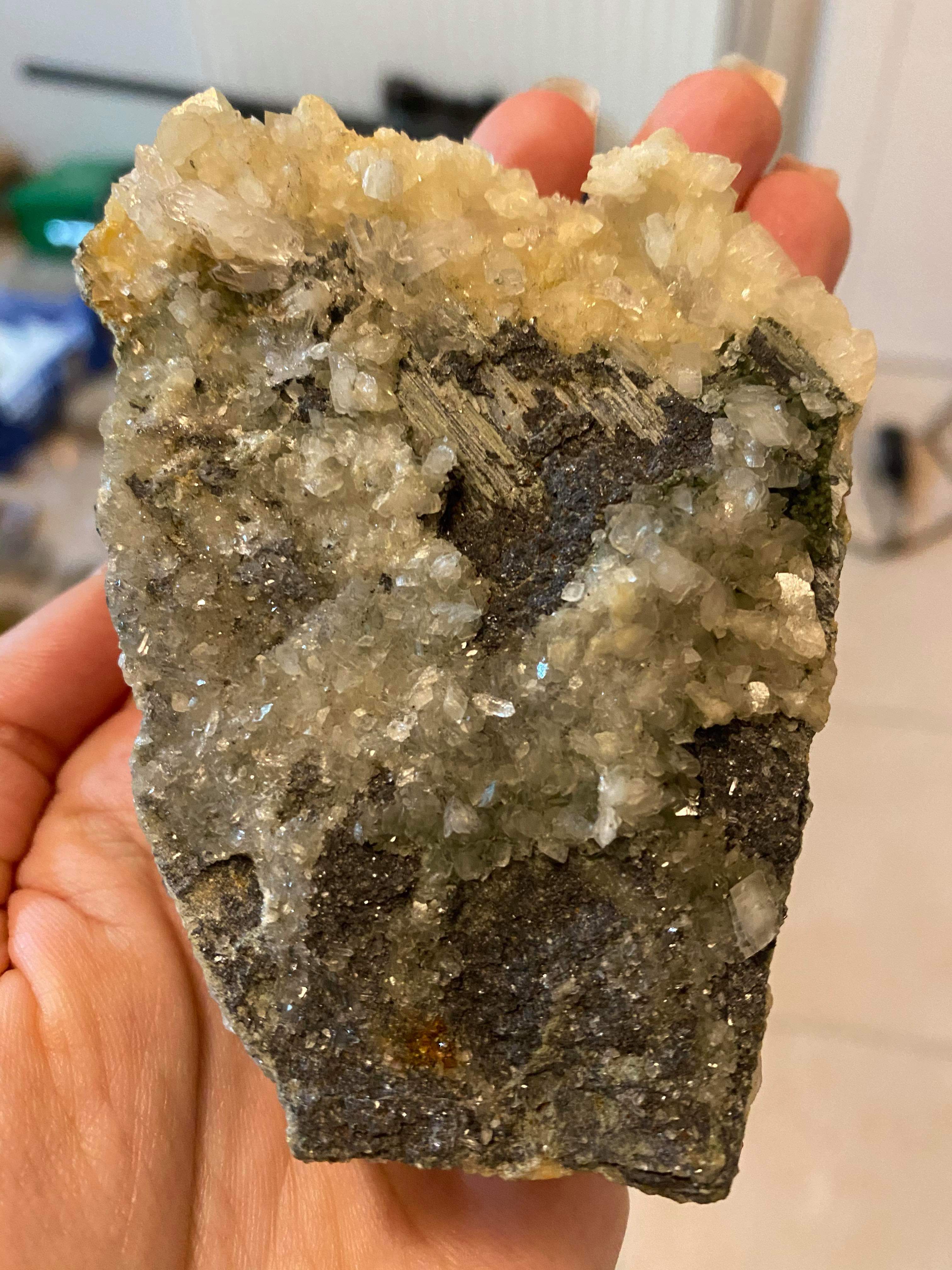

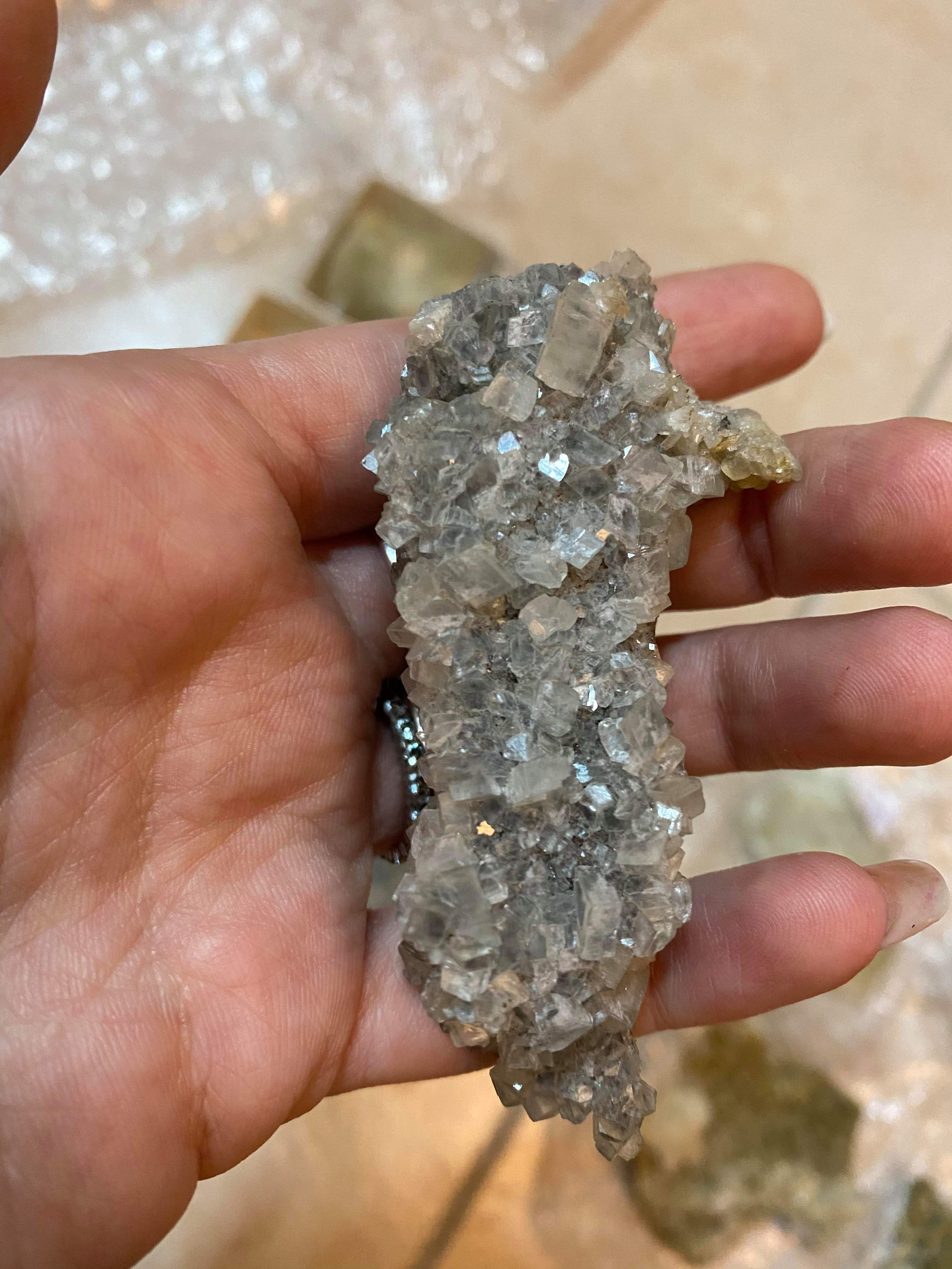

Siderite mine de la mure
Flottante complète

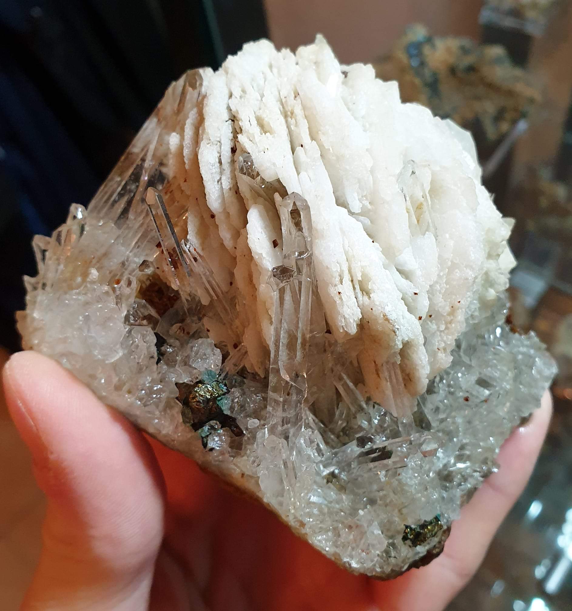

Quartz dolomite siderite
La mure mine
Dolomite quartz recto verso
Mine de la mure

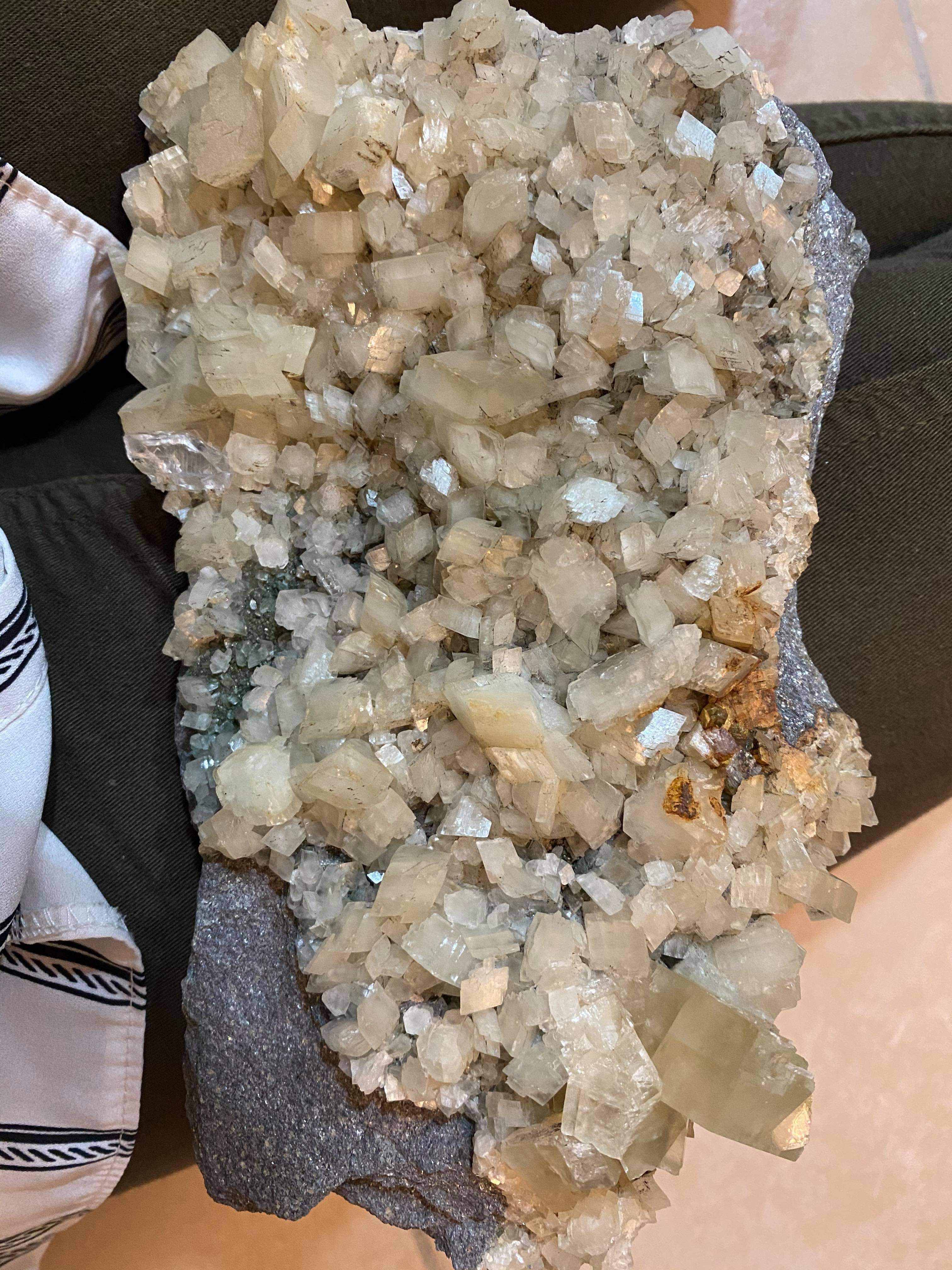

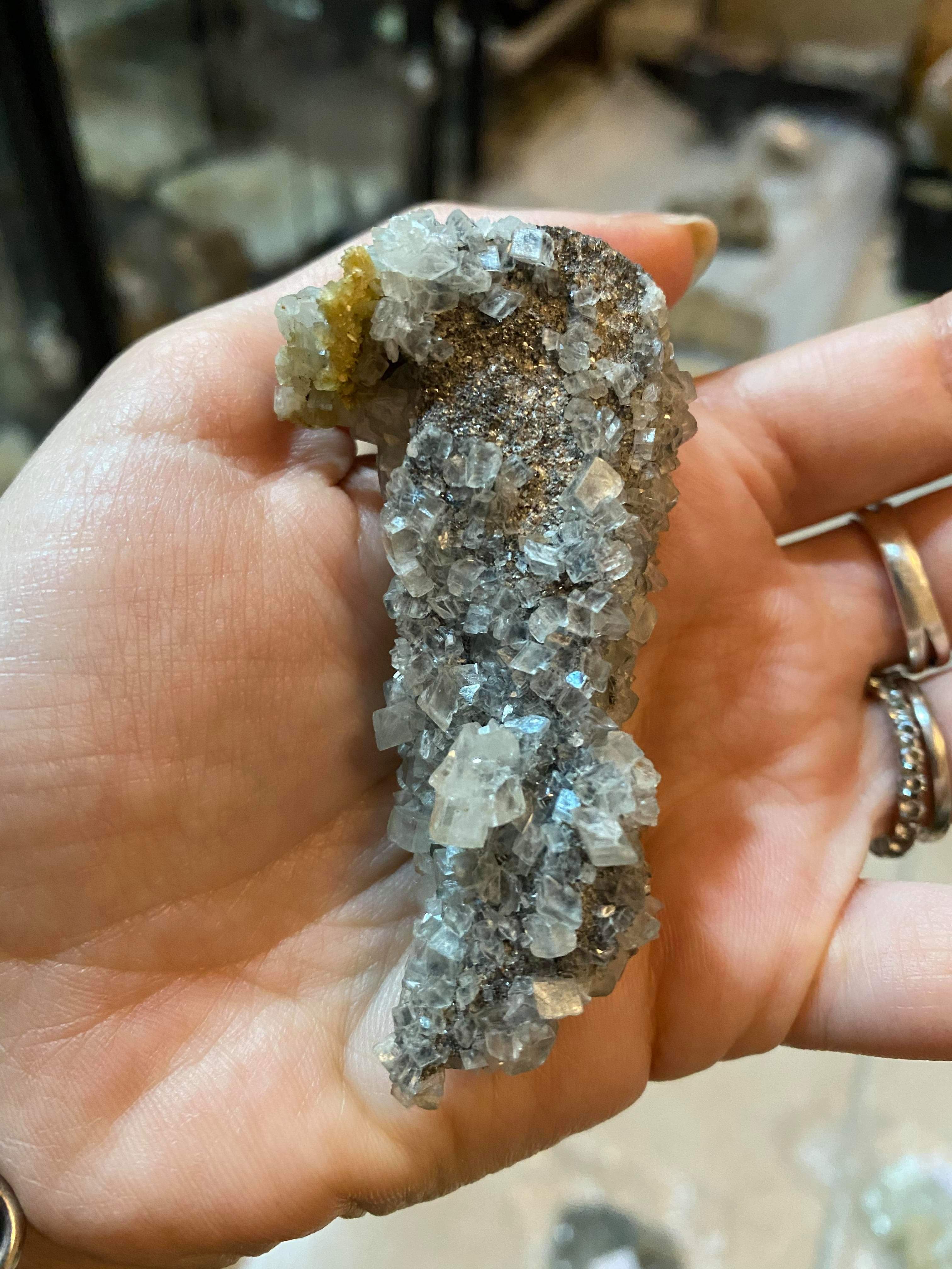

Tres grosse plaque de dolomite
Mine de la mure

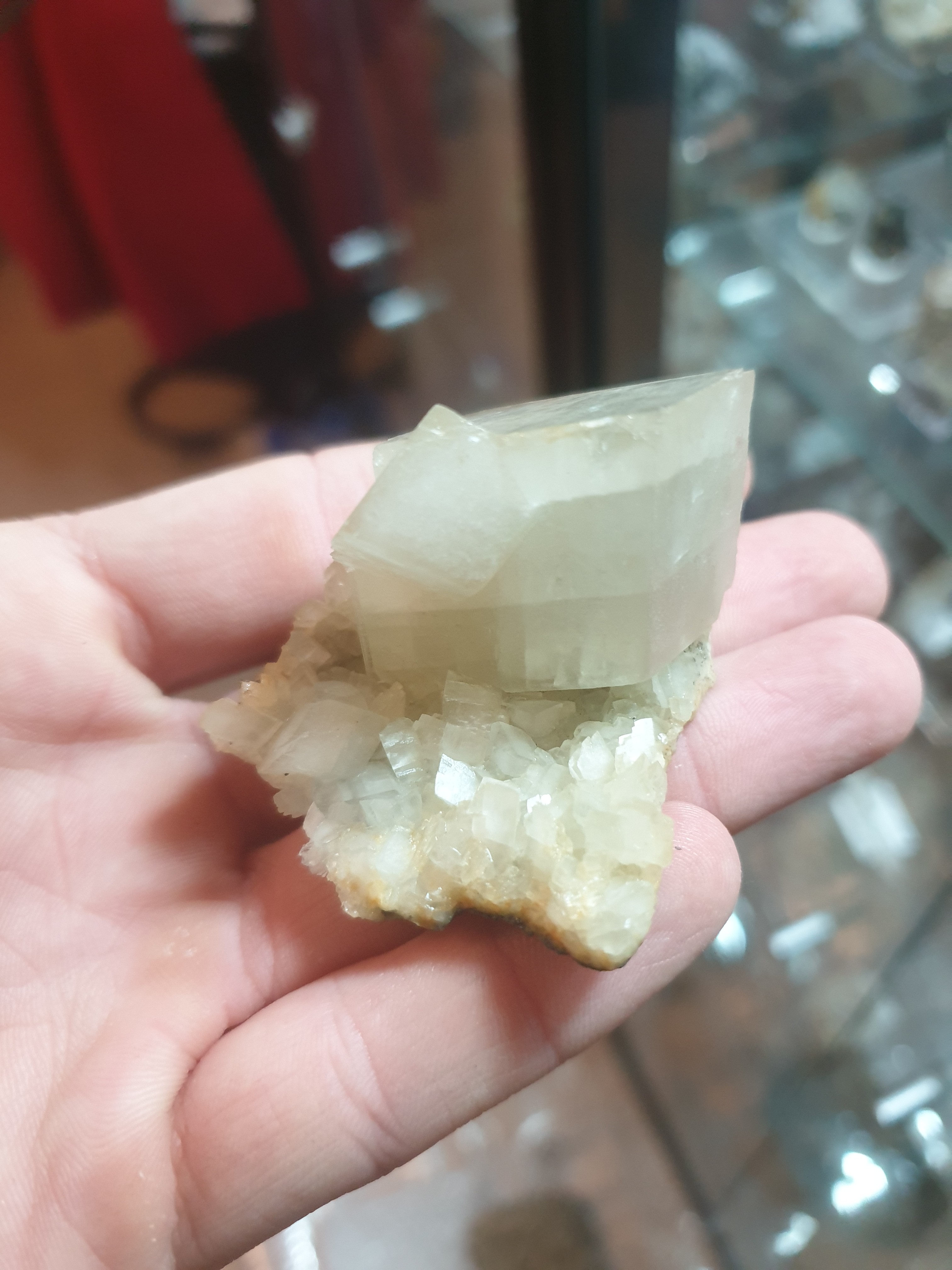

Tres jolie dolomite maclé
La mure mine

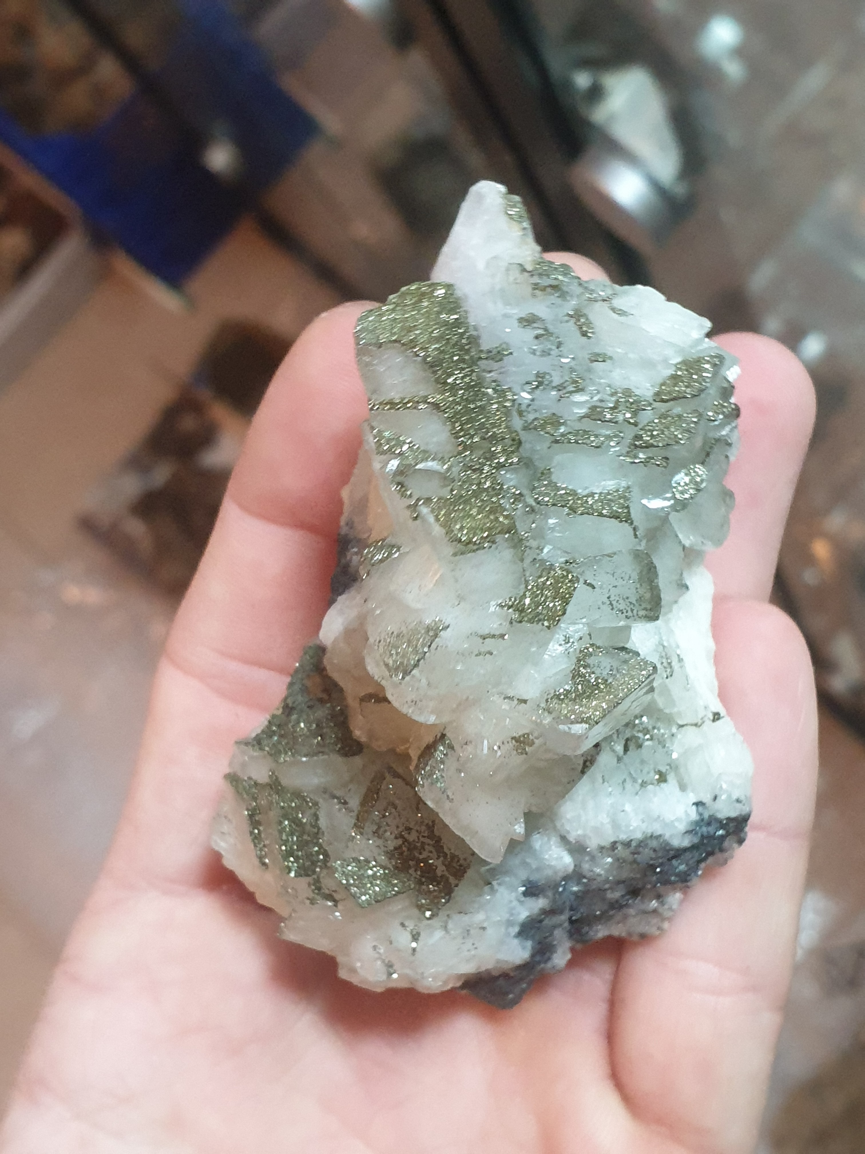

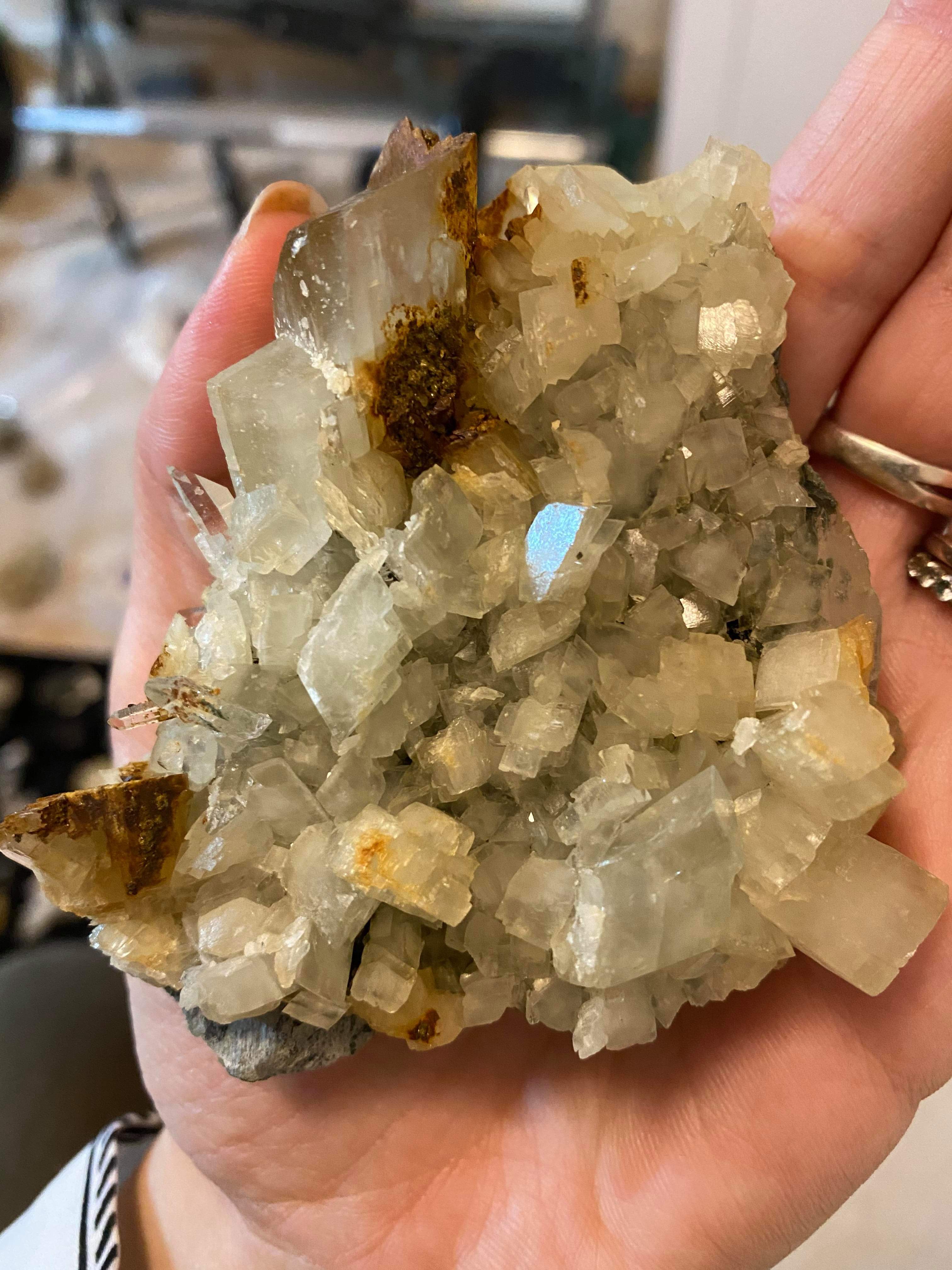

Dolomite pyrite
Mine de la mure ;)
