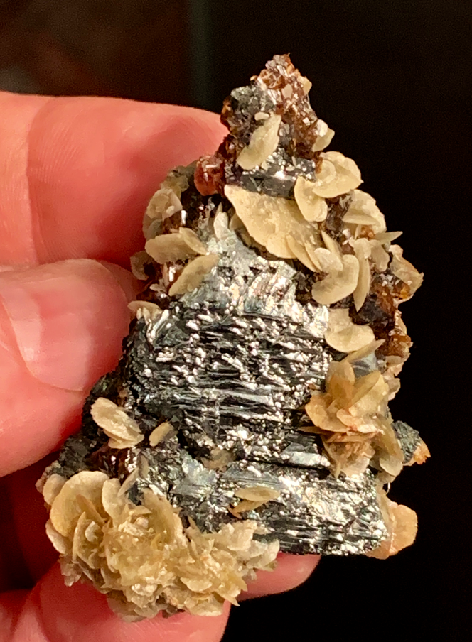

otto lidenbrock Posté(e) 25 août 2019 Signaler Posté(e) 25 août 2019 Tétraèdrite, Tétraèdre un peu polysynthétique [allongé, sans doute 1/2] avec Mésitine et Blende. [40mm] Cristal flottant. La Mure mine Citer
leptio Posté(e) 25 août 2019 Signaler Posté(e) 25 août 2019 Il y a 2 heures, otto lidenbrock a dit : Tétraèdrite, Tétraèdre un peu polysynthétique [allongé, sans doute 1/2] avec Mésitine et Blende. [40mm] Cristal flottant. La Mure mine Le genre de petite piece que j'adore :D Citer

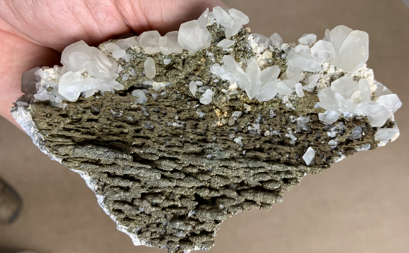

otto lidenbrock Posté(e) 29 août 2019 Signaler Posté(e) 29 août 2019 Pyrite stalactitique, Calcite 'tête de clou' sur la Calcite [150mm] Carrière de Vif Citer
leptio Posté(e) 30 août 2019 Signaler Posté(e) 30 août 2019 Il y a 10 heures, otto lidenbrock a dit : Pyrite stalactitique, Calcite 'tête de clou' sur la Calcite [150mm] Carrière de Vif Du top de chez top . Pas courant ! La vache ! On en vois tellement pas souvent pourtant telement jolie ! :) Citer
greg la veine Posté(e) 30 août 2019 Signaler Posté(e) 30 août 2019 c'est quoi "carrière de Vif" ? Anciennes carrières souterraines du Genevray ? J'en vois pas d'autre (et je peux te dire que je connais bien Vif) greg la veine Citer
leptio Posté(e) 31 août 2019 Signaler Posté(e) 31 août 2019 Il y a 14 heures, greg la veine a dit : c'est quoi "carrière de Vif" ? Anciennes carrières souterraines du Genevray ? J'en vois pas d'autre (et je peux te dire que je connais bien Vif) greg la veine Je sais pas moi non plus :( . J'ai deja vu 3 ou 4 pieces de calcite sans pyrite ,mais d'ou a vif ... ??? Alors la .. Citer
greg la veine Posté(e) 31 août 2019 Signaler Posté(e) 31 août 2019 Y a eu de chouettes calcites fin 80 au début de la route de Chabotte mais ce n'était pas dans une carrière. Je ne saurai pas te dire s'il y avait de la pyrite avec par contre Greg la veine Citer

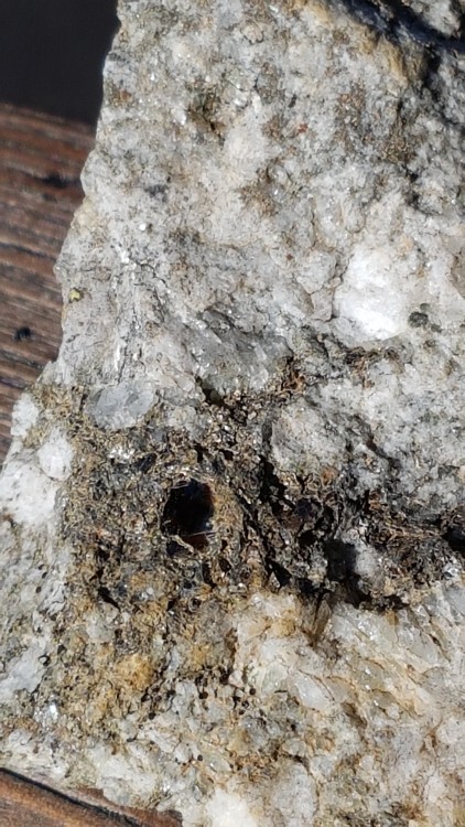

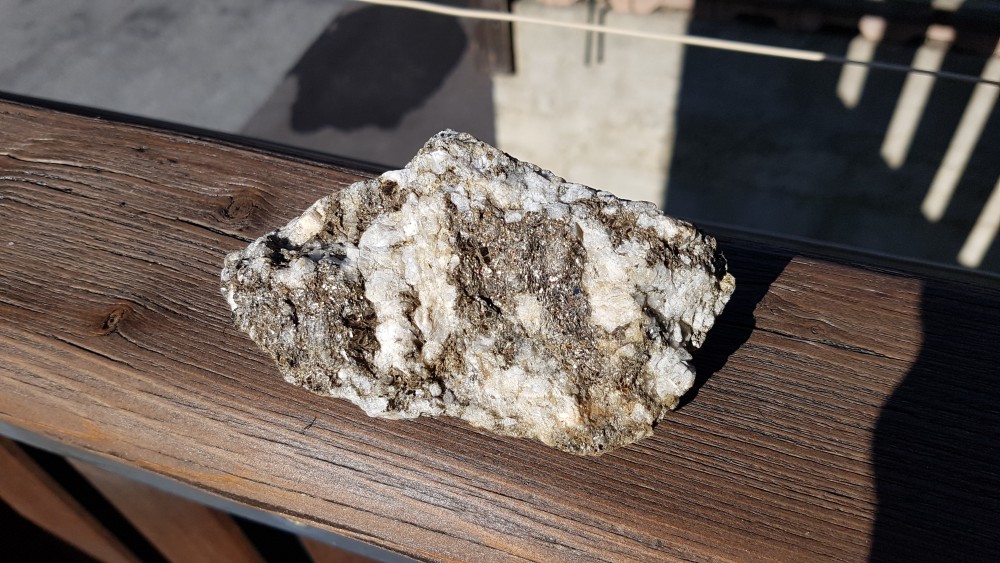

tenola Posté(e) 2 septembre 2019 Signaler Posté(e) 2 septembre 2019 salut que pensez vous de cette roche ? quelle est le gros cristal ? que peut ont espéré trouver dans cette roche ? Citer
leptio Posté(e) 2 septembre 2019 Signaler Posté(e) 2 septembre 2019 Il y a 3 heures, tenola a dit : salut que pensez vous de cette roche ? quelle est le gros cristal ? que peut ont espéré trouver dans cette roche ? Bonjour les photos ne sont pas tres parlantes et encore moins sans provenance du cailloux (grandes rousse ; plan du lac ; 2 alpes ...) ? C'est pas une maivaise idée de le poster ici si cela provient du dpt 38 .. mais je pence qu'un sujet d'identification est plus adapté avec toutes les infos que tu peux fournir .. bonne chance Citer
tenola Posté(e) 2 septembre 2019 Signaler Posté(e) 2 septembre 2019 Il y a 6 heures, leptio a dit : Bonjour les photos ne sont pas tres parlantes et encore moins sans provenance du cailloux (grandes rousse ; plan du lac ; 2 alpes ...) ? C'est pas une maivaise idée de le poster ici si cela provient du dpt 38 .. mais je pence qu'un sujet d'identification est plus adapté avec toutes les infos que tu peux fournir .. bonne chance salut que pensez vous de cette roche ? quelle est le gros cristal ? que peut ont espéré trouver dans cette roche ? Il y a 6 heures, leptio a dit : Bonjour les photos ne sont pas tres parlantes et encore moins sans provenance du cailloux (grandes rousse ; plan du lac ; 2 alpes ...) ? C'est pas une maivaise idée de le poster ici si cela provient du dpt 38 .. mais je pence qu'un sujet d'identification est plus adapté avec toutes les infos que tu peux fournir .. bonne chance cela provient de la combe de malaval Citer
Orlean Posté(e) 2 septembre 2019 Signaler Posté(e) 2 septembre 2019 biotite ? j'ai vu qu'il y avait des calcaires glauconieux quartzeux dans les environs mais je ne sais pas à quoi cela ressemble, le glaucophane peut ressembler au feuillets de ce type mais plus vert je pense Citer
Lucailloux Posté(e) 2 septembre 2019 Signaler Posté(e) 2 septembre 2019 Idem pour moi biotite ou autre phyllosilicate, quartz et peut-être albite ou feldspath alcalin.. Ça peut faire pegmatite. Très dur à dire sur ces photos. La glauconie (=/=glaucophane) ressemble à des petites taches verdâtres dans la masse du calcaire, les cristaux ne sont pas visibles à l’œil nu. Citer
1frangin Posté(e) 3 septembre 2019 Signaler Posté(e) 3 septembre 2019 c'est quoi le rapport entre glauconieux et glaucophane les gars ?? un est dans le sédimentaire l'autre dans le métamorphisme !! ya confusion visiblement ! bon pour le caillou comme dab : POUR TOUTE DEMANDE D'IDENTIFICATION : un minimum s'impose !!! origine! dimensions ! photos exploitables! tests de base ! à savoir dureté trace hcl ... puis si besoin densité cassure fraiche ... allez au boulot ! Citer
Orlean Posté(e) 3 septembre 2019 Signaler Posté(e) 3 septembre 2019 glaucophane et glauconite en terme de composition chimique c'est proche, les des 2 sont des sillicates, pas de même formation mais les roches à glaucophanes érodées en formant une roche sédimentaire aurait peut-être pu contenir du glaucophane, bref ce n'est pas le cas, le terme glauconieux ne fait effectivement pas référence au contenu mais juste à la couleur verdâtre.. ensuite..j'ai confondu avec une autre combe de malaval..bien loin de là, j'avais du mal à voir d'où pouvait provenir cette roche plein milieu de calcaire dans cette combe là, on trouve des gneiss à biotite et amphibolique; " Zone Dauphinoise et Ultradauphinoise : Roches métamorphiques : La Romanche supérieure (Meije-Plateau d'Emparis) : Gneiss biotitiques " Citer
tenola Posté(e) 4 septembre 2019 Signaler Posté(e) 4 septembre 2019 merci et quelle sont les mineraux generalement associes a cette roche ? Citer
Lucailloux Posté(e) 4 septembre 2019 Signaler Posté(e) 4 septembre 2019 @tenola les minéraux intéressants ou constitutifs de la roche ? Citer
Invité jean francois06 Posté(e) 4 septembre 2019 Signaler Posté(e) 4 septembre 2019 Le 03/09/2019 à 07:09, 1frangin a dit : c'est quoi le rapport entre glauconieux et glaucophane les gars ?? un est dans le sédimentaire l'autre dans le métamorphisme !! ya confusion visiblement ! bon pour le caillou comme dab : POUR TOUTE DEMANDE D'IDENTIFICATION : un minimum s'impose !!! origine! dimensions ! photos exploitables! tests de base ! à savoir dureté trace hcl ... puis si besoin densité cassure fraiche ... allez au boulot ! +1 Il y a 10 heures, Orlean a dit : glaucophane et glauconite en terme de composition chimique c'est proche, les des 2 sont des sillicates, pas de même formation mais les roches à glaucophanes érodées en formant une roche sédimentaire aurait peut-être pu contenir du glaucophane, bref ce n'est pas le cas, le terme glauconieux ne fait effectivement pas référence au contenu mais juste à la couleur verdâtre.. C'est quand même très différent. Des silicates ok. http://www.geowiki.fr/index.php?title=Silicates Composition glaucophane, inosilicate : Na2Mg3Al2[Si8O22](OH)2 Composition glauconite, phyllosilicate : (K,Na)(FeIII,Al,Mg)2[(Si,Al,FeIII)4O10](OH)2 On trouve les glaucophanes dans des roches métamorphiques, faciès schistes bleus https://planet-terre.ens-lyon.fr/article/Groix-roches-metamorphiques.xml La glauconite se trouve dans les roches sédimentaires, grès, calcaires à glauconie. C'est un minéral d'altération des silicates. Elle se forme dans les sédiments marins de faible profondeur en condition réductrice. Glauconieux ne renvoie pas à la couleur mais à la présence de glauconite. Comme pour les terme quartzeux, gréseux, argileux, etc... Au premier plan niveaux glauconnieux. Citer
tenola Posté(e) 4 septembre 2019 Signaler Posté(e) 4 septembre 2019 Il y a 3 heures, Lucailloux a dit : @tenola les minéraux intéressants ou constitutifs de la roche ? interressants ? Citer
Lucailloux Posté(e) 4 septembre 2019 Signaler Posté(e) 4 septembre 2019 Difficile à dire, ça dépend de la déformation dans le massif (fracturation). S'il est intact, rien du tout, ou quelques minéraux métamorphiques type grenat, disthène, épidote. S'il est fracturé, il y a le potentiel pour avoir des fentes avec une minéralogie de type alpin, mais peut-être pas aussi développées que dans un bon orthogneiss... Ton échantillon me fait plutôt penser à une petite intrusion de granitique aplitique comme il semble y en avoir sur le secteur. Je pense que cette roche peut être une bonne cible (mieux que les gneiss à biotite) pour des fentes alpines à quartz-feldspaths. Citer
