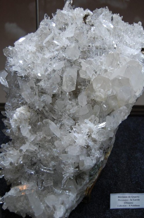

Sa fait du bien de passer un coup de rabot sur ce post euh du Ribot ;-)D'ailleurs quelques inouï spécimen sont exposés au musée des cristaux de Chamonix. Quelques nouvelles vitrines à voir, le déplacement vaut le coup après une session ski !!!

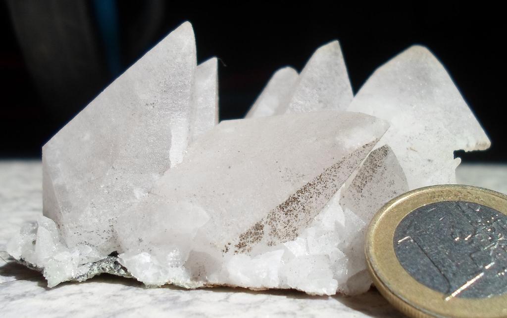

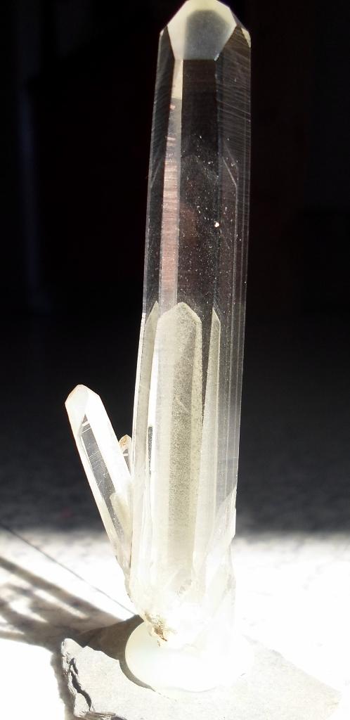

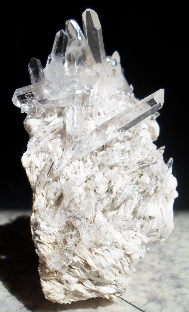

Tu as raison,la couleur est super:

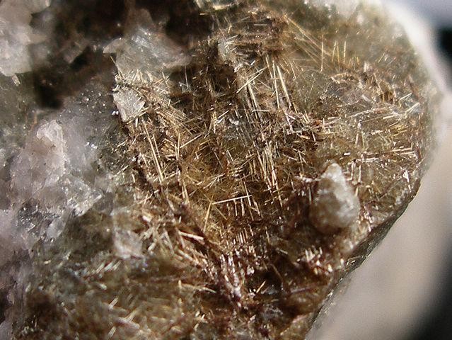

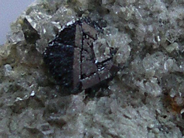

pour ma part une trés petite crichtonite des Deux Alpes et rutile de la Fée
