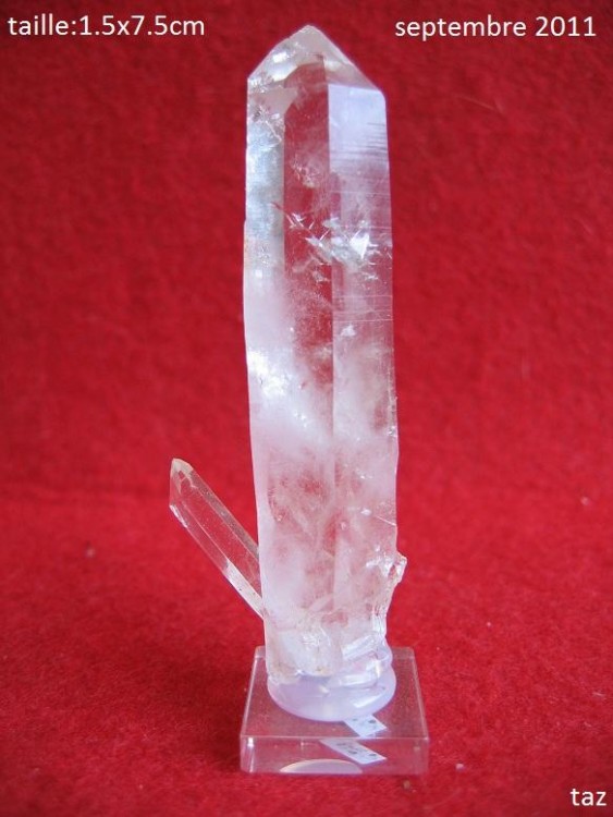

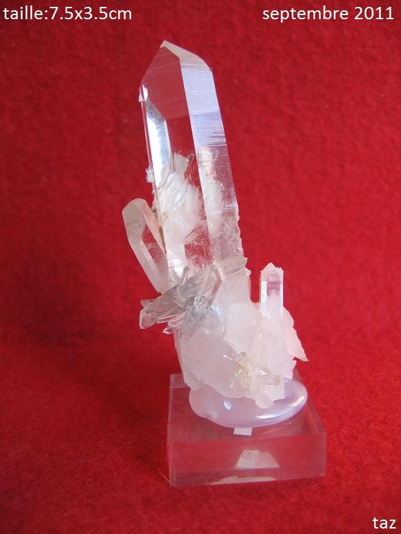

et pour finir 4 petites pièces que je trouve assez joli
deux quartz avec inclusion de barite petite lamelle de barite je pense???

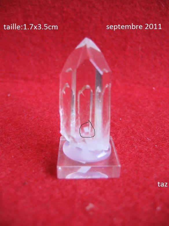

quartz avec biternimer
post-7461-0-62082800-1355579002_thumb.jp
post-7461-0-13860000-1355579151_thumb.jp
c'est dommage je n'ais pas le matériel pour faire des photos des inclusions
