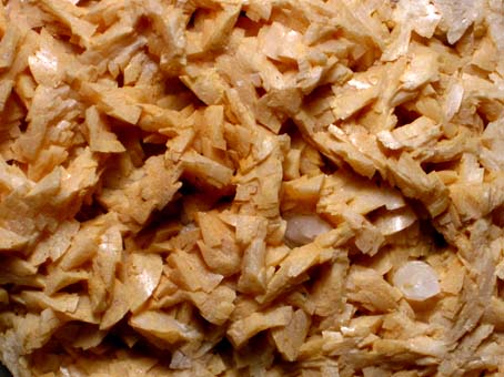

La .... besoin de la confirmation des specialistes :grand sourire: : Les groupes font 1 a 2 cm en moyenne , sur fond d'albite, l'habitus en "Selle de cheval" fait penser a la dolomie selliforme , mais le coeur est soit creux soit encore rempli d'oxydes de fer pulverulents ... Ankerite, siderite recouverte de Dolomie ?

Le probleme c'est que si c'etait une simple epigenese , la dolomie aurait pris la forme des cristaux de siderite (rhombohedre ou lenticulaire...) la elle prnd une forme en "selle" qui est caracteristique de la dolomie et a grande echelle. la dolomie peut etre tres riche en fer a t'elle pu etre plus riche au coeur du cristal et evoluer en croissant vers un pole Magnesien ? ? donc s'alterer plus vite au centre ?

tu penses que c'est toujours de la dolomie ? qu'est ce qui recouvre les cristaux ? on peut aller du côté des pseudomorphoses
et je ne pense pas que le fond soit de l'albite, j'y vois plus adulaire/calcite/dolomie/quartz
pour moi la forme en selle est un bon indicateur , ensuite Pseudomorphose de dolomie en selle vers Siderite ? why not , le recouvrement , est a coup sur un carbonate tres tendre, effervescence sur petit bout, un simple nettoyage a la brosse a bien effrité les selles. j'ai deja un cas de Dolomie recouvrant du quartz et de la siderite en fins cristaux de ce type, vers Montjean.
Pour le substrat tu as raison adulaire et non pas Albite qq quartz sporadiques, on a sorti de la quantité de "pelotes" de Rutile mais jamais en inclusion ou sur gangue
Bonsoir,es tu sûr que se soit de la Dolomie ?,je pencherai plus pour un recouvrement de Calcite sur d'anciens cristaux de Sidérites...Ced

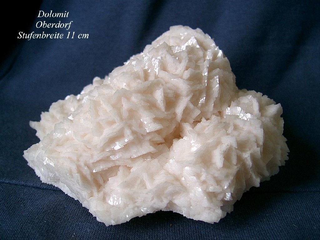

quasiment sur ,qu'il s'agit de "selles" de dolomie voir le mindat:
Crystals typically rhombohedral with {1011} or {4041} dominant, may also be prismatic {1120} terminated by rhombohedroal faces; tabular {0001} with {1120}; {1011} often striated horizontally or curved - "saddle" or "fingernail" habit. Also massive, coarse to fine granular, fibrous or pisolitic.
curved saddle veut dire selle incurvée ... par analogie aux selles de cheval . je ne trouve pas d'exemple graphique , mais pour en avoir bcp trouvé dans des septaria en d'autre lieux pas pas de doute 2 photo de la base Mindat , il y en a 600

Avec la photo et surtout tes explication, plus une comparaison à des cailloux semblables de chez moi : je dirais qu' il s' agit, à coup sur, d' ankérite avec de la calcite dessus !
Je peux mettre une photo pour comparer, si tu veux.
En regardant ta pièce de plus prêt, j'ai du mal à voir un identique à celles que tu précites avec Mindat qui au passage ne présente pas un faciès de type en Selle mais celui d'un type classique...Je me retrancherai aisément vers la thèse de Fred 09...Et essentiellement pour avoir trouvé des semblables dans les Grandes Rousses pas très très loin de Vaugany justement,je m'étais trompé d'identification au départ,puis un nettoyage plus poussé,nous a orienté vers une pseudomorphose en Calcite...Quoiqu'il en soit,on est bien en présence d'un carbonate,c'est déjà ça...Après de quelle origine est elle dû,c'est une autre paire de manches...Ced
