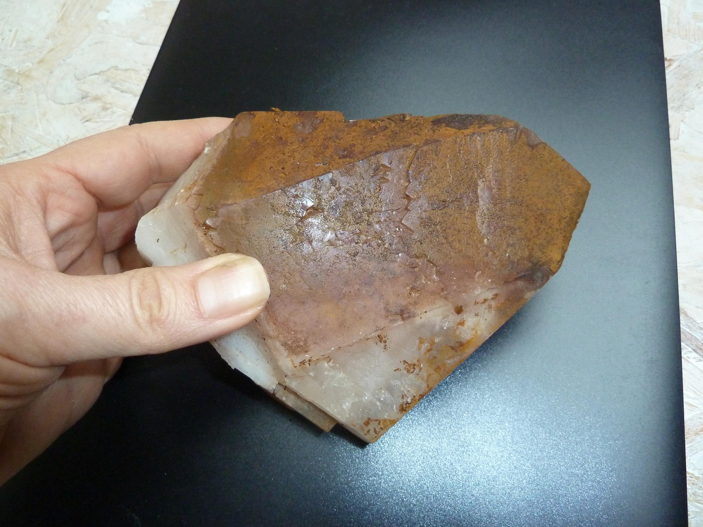

Tu aurais  une photo avant après ? Sur calcite que je vois ?

Bonsoir Indiana27:
Oui voici une Calcite de Liré (49) avant traitement:

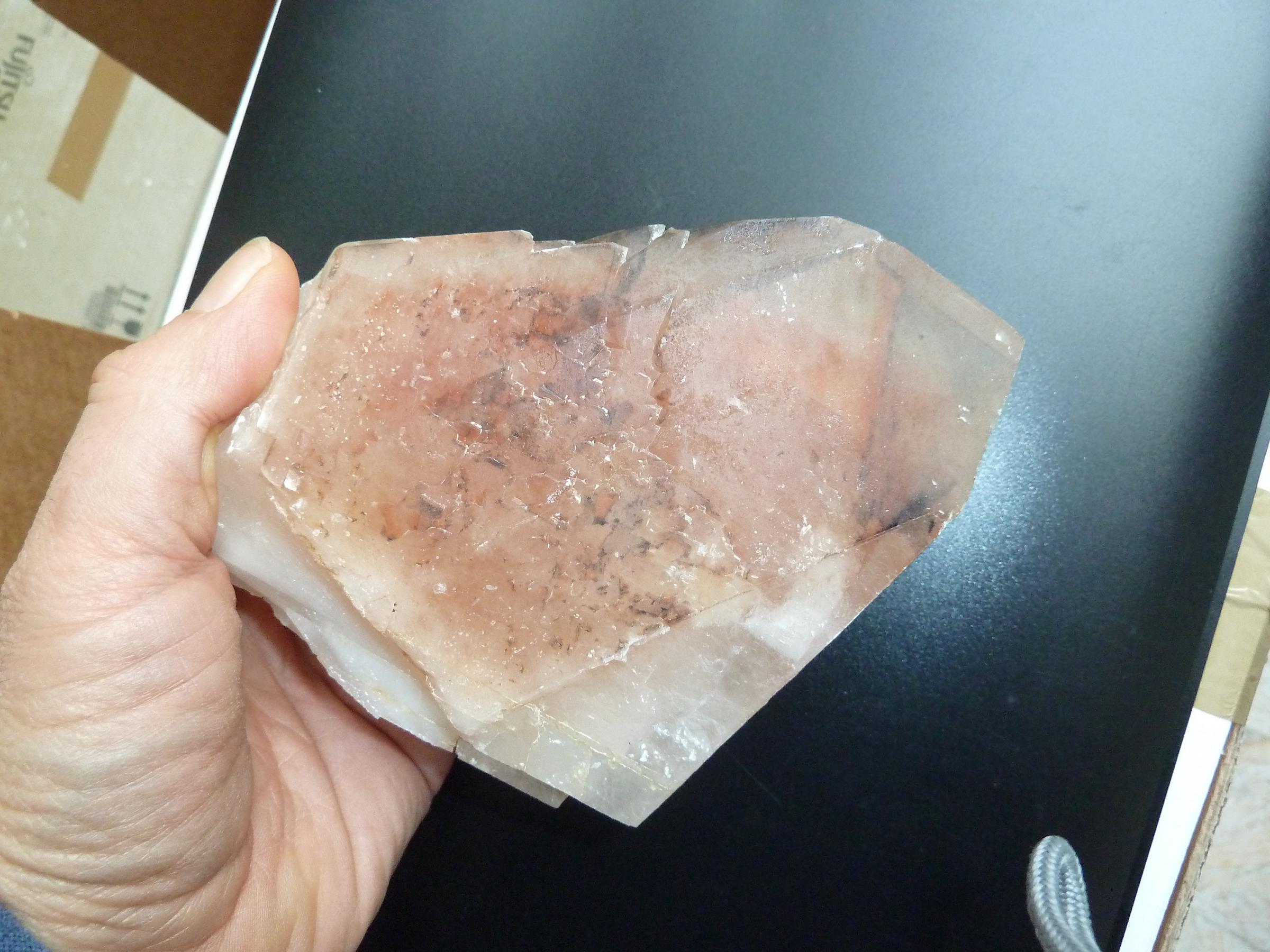

Et la même Calcite après le traitement au Dithionite:

efficace
