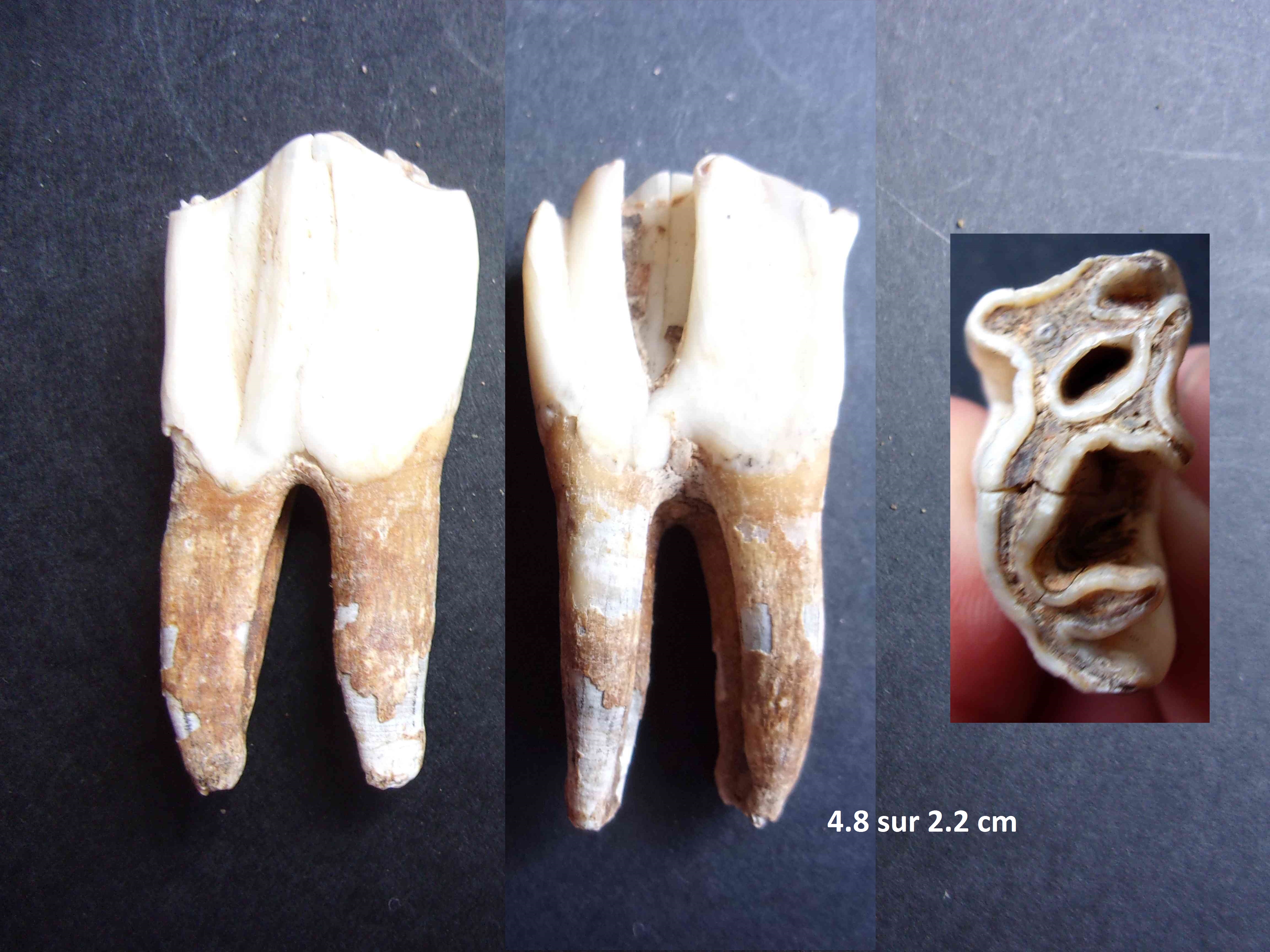

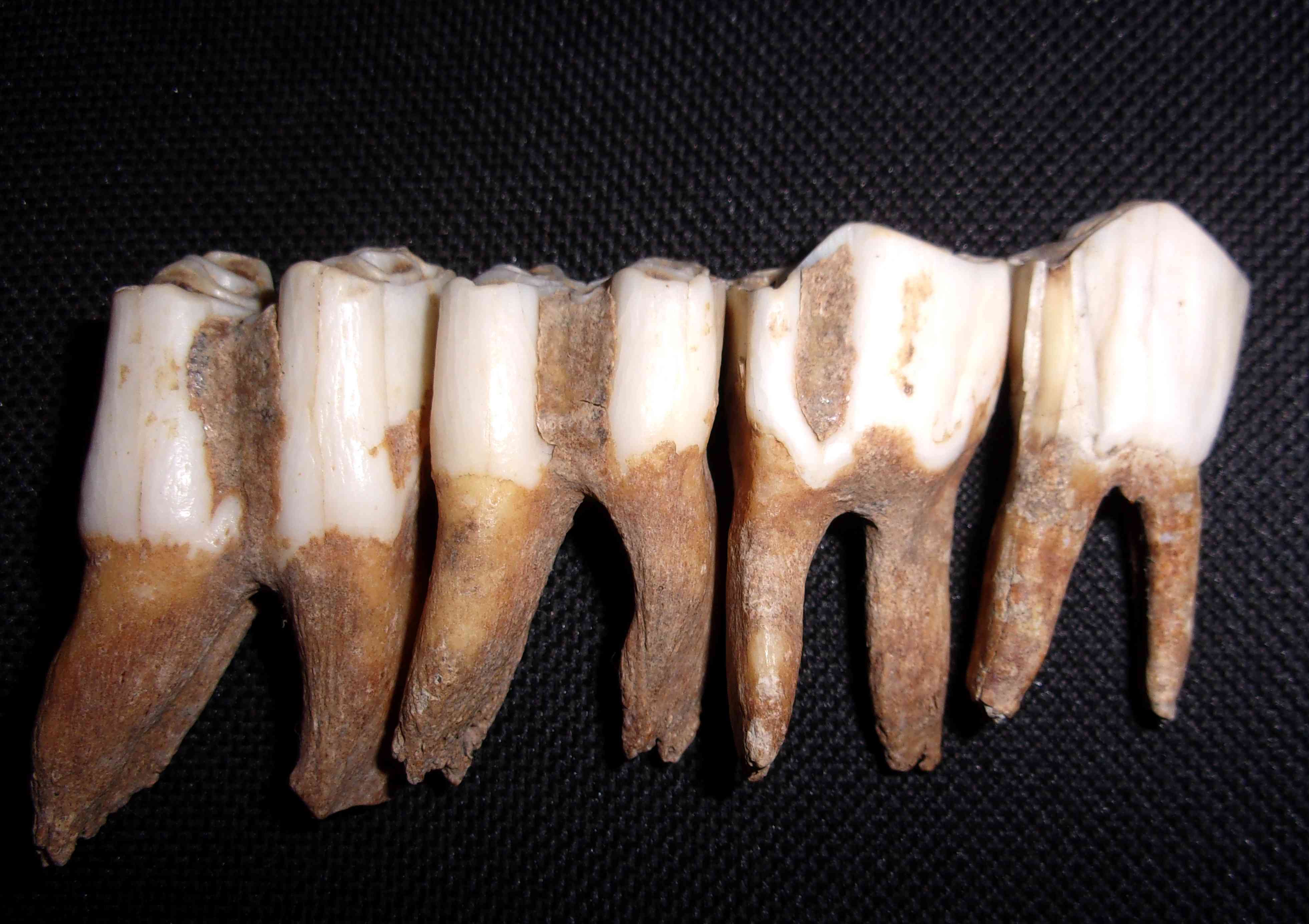

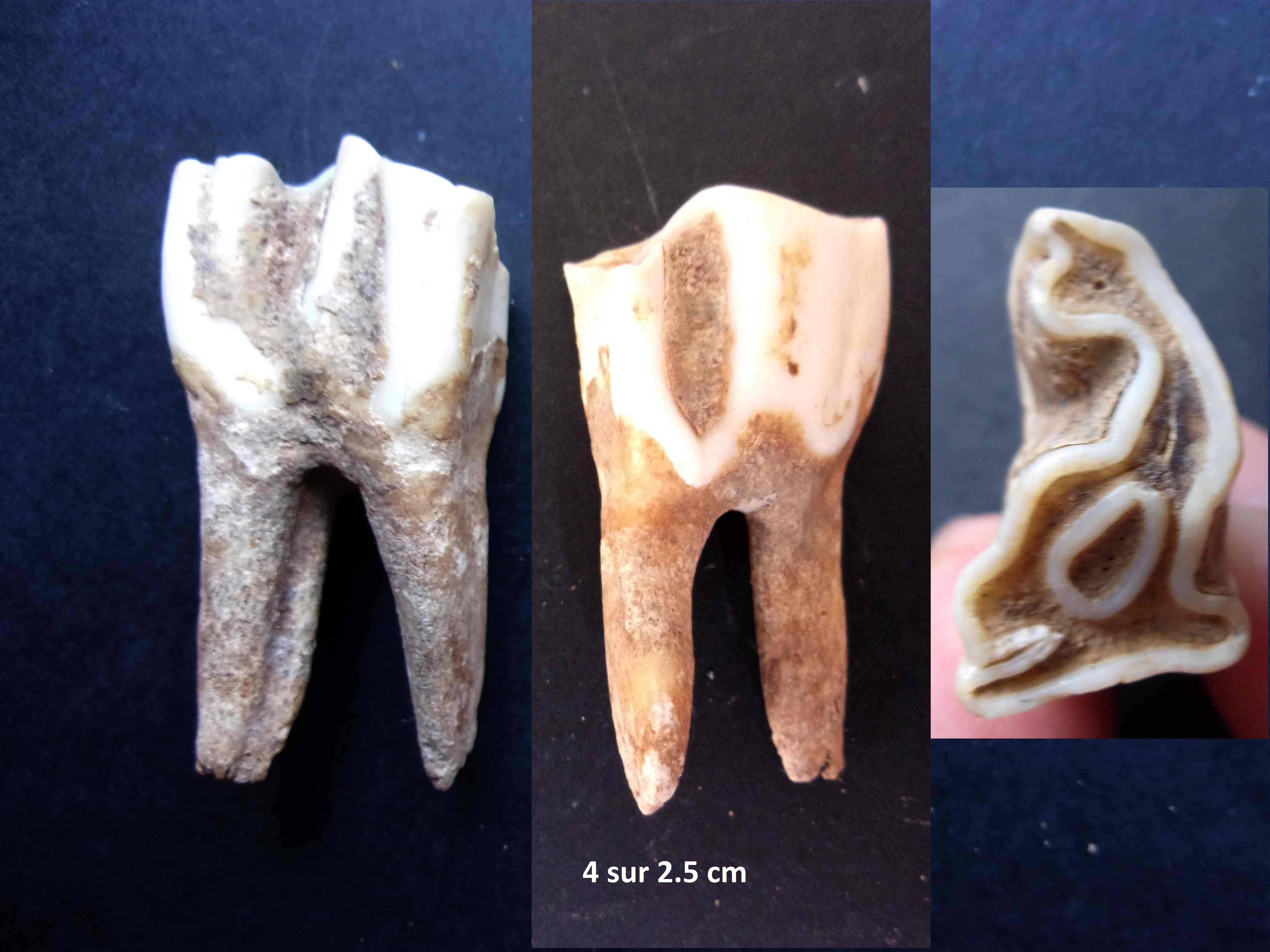

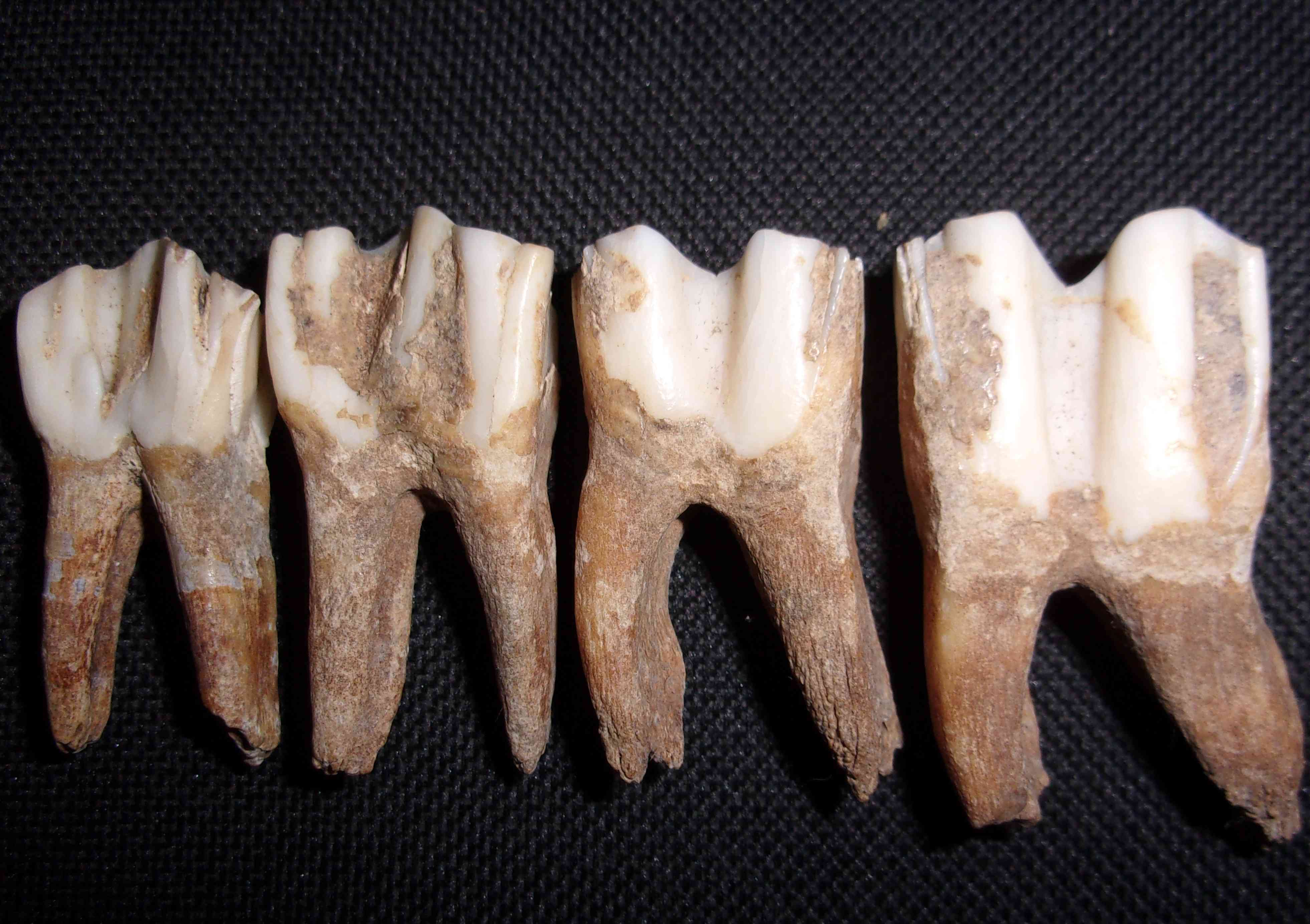

wolf59430 Posté(e) 19 août 2017 Signaler Posté(e) 19 août 2017 Bonsoir Voici deja quelques dents du lot venant des carrières, gravière et sablière du 02 et 51 dont je parle sur ce post: Les deux premières dents je pensais a du bovidés voir même jusque Bison? Dents de mâchoire inférieur? Pour les deux autres ce sont celles qui me font penser a du bovidés type Auroch? Prémolaires inférieur? Ai je bon? Je suis preneur d'autres idées pour les identifier et même se que vous pensez sur l'étage ou lieu (carrière, gravières...) grâce a leur couleur peut etre. Citer
Next50MY Posté(e) 19 août 2017 Signaler Posté(e) 19 août 2017 Oui Wolf je confirme que d'apres ces teintes, les collections que j'ai eu l'occasion de voir et les connaissances de ces vallées tu devrais trouver du mammouth et les faunes contemporaines. Citer
wolf59430 Posté(e) 19 août 2017 Auteur Signaler Posté(e) 19 août 2017 Merci ah oui jusqu'au Mammouth... Bon helas ce ne sont pas mes découvertes mais un achat et sur il n'y a pas de mammouth dans le lot, ce sera des espèces plus "facilement" trouvable. Mais je suis deja content de mon achat. Donc ca serait bien Thanétien? ou c'est juste la carrière de craie cet étage? Citer
Next50MY Posté(e) 19 août 2017 Signaler Posté(e) 19 août 2017 Non les requins Thanétiens existent dans les sablieres des localités mentionnées tes dents c'est du Quaternaire Citer
gaeldeploeg Posté(e) 20 août 2017 Signaler Posté(e) 20 août 2017 C'est du cervidé! La première étant un 3éme molaire inférieure gauche d'un individut de 5 à 6 ans. Citer
wolf59430 Posté(e) 20 août 2017 Auteur Signaler Posté(e) 20 août 2017 Bonsoir Merci Next50MY donc quaternaire super. Merci gaeldelploeg il est vrais qu'elle ressemble un peu plus a du cervidés, les plis plus accentué (je ne connais pas les termes technique). j'avais pris Auroch comme premiere idée a cause de se post: C'est ce que j'avais trouvé de plus ressemblant a ma dent. Du coup en regardant mes autres dents, j'ai peu être une piste pour d'autres dents ou je me serais peut être aussi dirigé vers les bovidés. Elles pourraient si c'est bien du cervidés, être bien placées dans une mâchoire même si c'est surement pas du même animal. J'ai remarqué que les dents cervidés sont plus affutés mais les miennes sont helas avec les pointes fortement usées voir même cassées. Citer

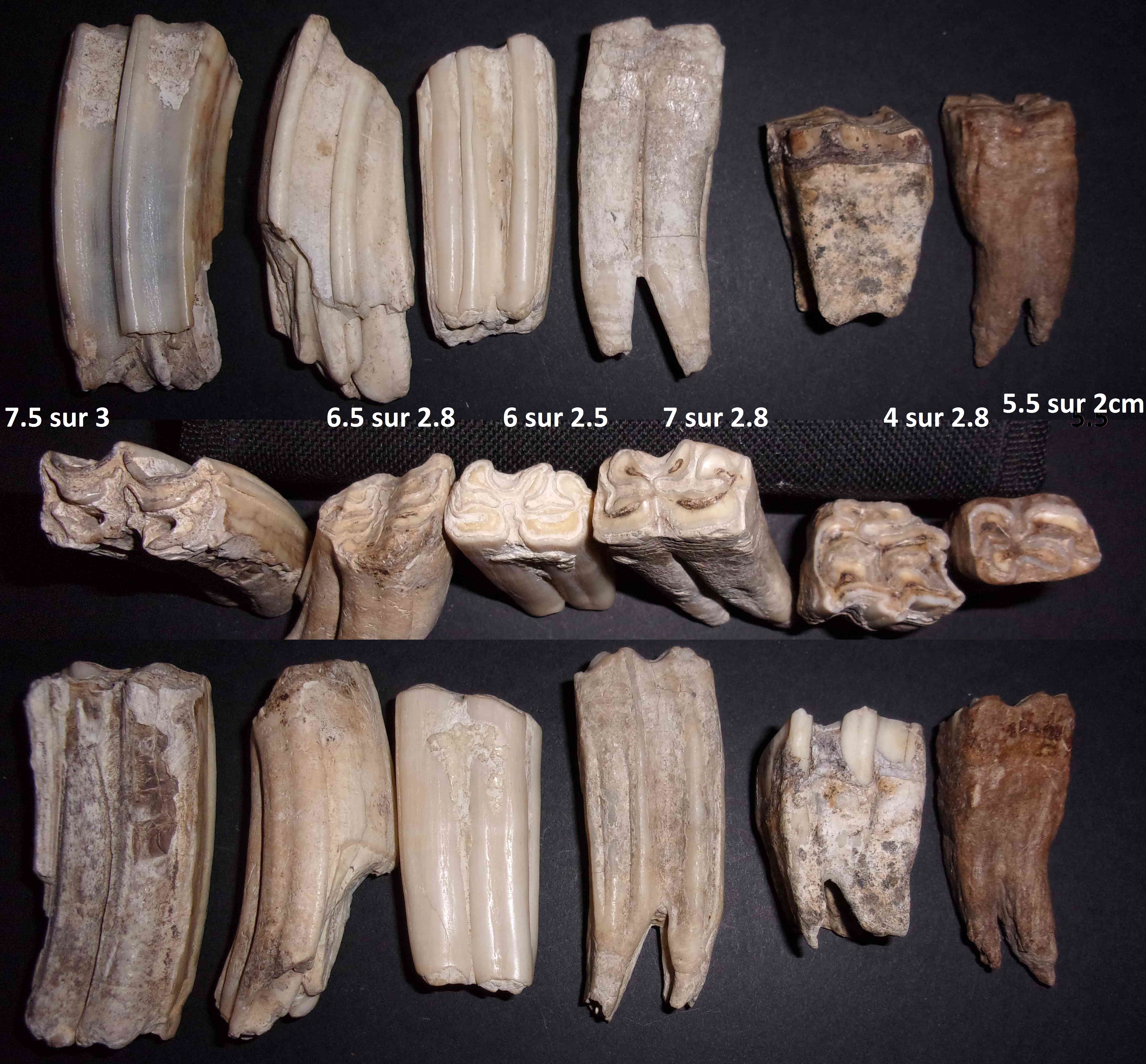

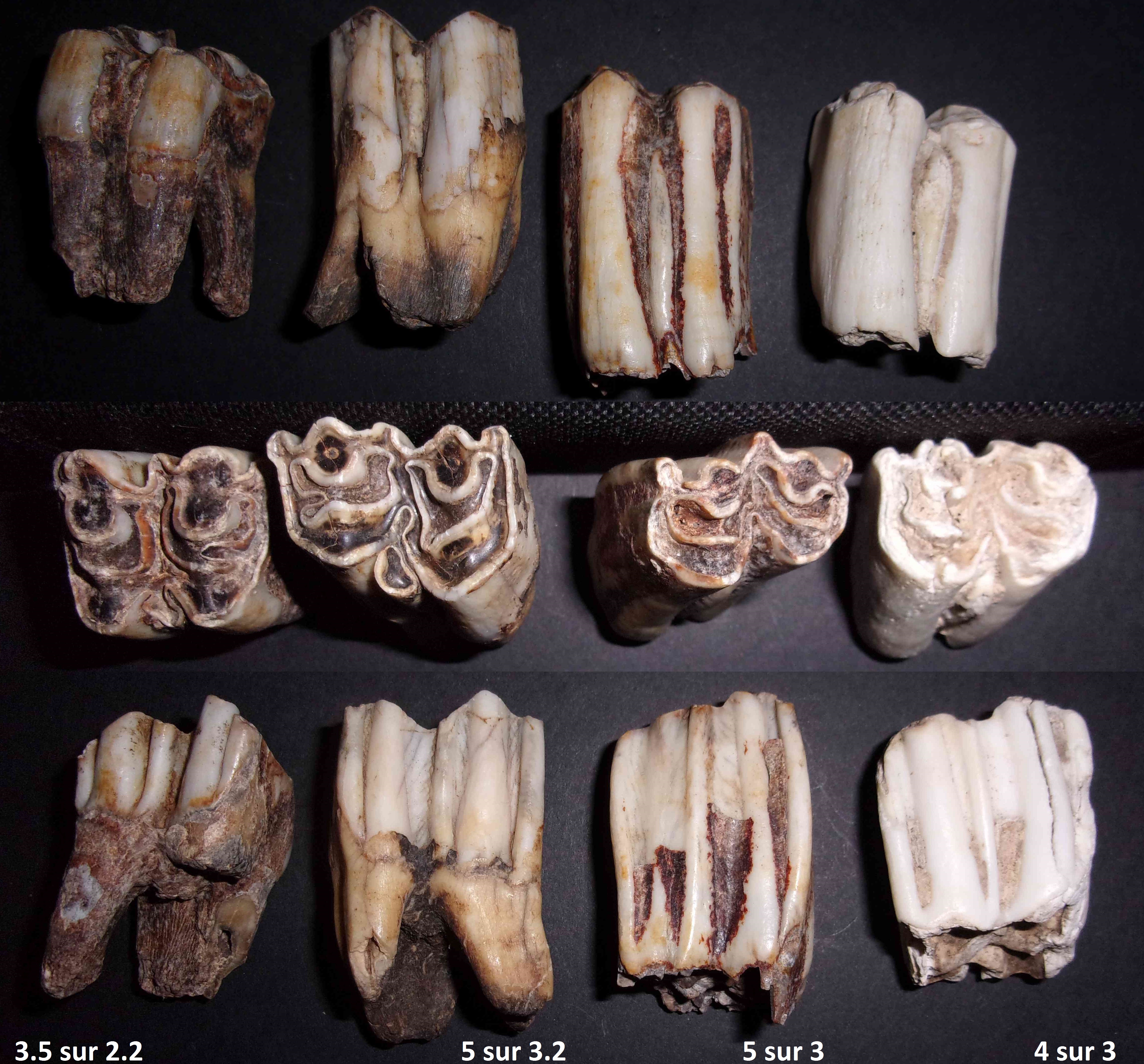

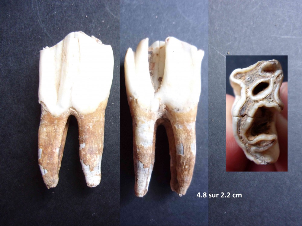

wolf59430 Posté(e) 21 août 2017 Auteur Signaler Posté(e) 21 août 2017 Bonsoir Voici les deux autres groupes de dents que j'identifie a bovidés pour la première photo et équidés pour la deuxième. On peut remarquer tout de suite celles qui viennent de la carrière de craie, la craie est encore présente dessus et elle reste blanche (cela a un rapport avec le fait qu'elle se trouve dans la craie contrairement au autres qui se colorent un peu plus?) Celle qui est bien foncé une idée de la roche ou elle pouvait se trouver? Citer
Next50MY Posté(e) 22 août 2017 Signaler Posté(e) 22 août 2017 Rien à voir avec de la craie sauf si ça blanchit les dents mais ça se saurait ! Entre quaternaire et actuel la différence va être subtile. Citer
wolf59430 Posté(e) 22 août 2017 Auteur Signaler Posté(e) 22 août 2017 Bonjour Oui je me suis mal exprimé, je ne voulais pas dire que la craie faisait blanchir les dents mais plutôt, est ce que dans de la craie les dents se colore fortement comme certaine dents bien noir du Pléistocène ou elle resteront plutôt blanche? C'est une question que je me posé. Quand tu dis actuel Next50NY, tu entends quoi? Car les dents si elles ne sont pas entièrement fossiles, elles sont en court de fossilisation car il y a quand même modification de la dent racine et l'interne surtout de la dent. A partir de combien d'année une dent commence a se fossiliser? une idée? Citer
Next50MY Posté(e) 22 août 2017 Signaler Posté(e) 22 août 2017 Il n'existe pas ces dents fossilisées dans la craie sauf si tu connais de la craie en cours de formation, ce qui est possible mais peu de chances d'y trouver des Cervidés. apres tout chacun peut trouver son bonheur dans des dents mais cette serie pas le mien..,quelques 10aines à quelques centaines de milliers d'années Citer
