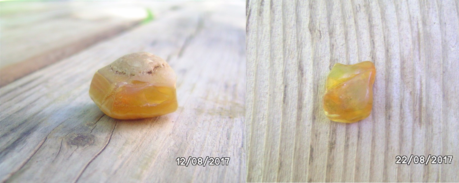

je fais avec l'outil dremel pour polir, ça va bien, c'est juste que j'utilisais pas le bon disque

merci, c'était juste pour m'entrainer,  il y a une boutique de pierres précieuses à coté de chez moi, ce soir je vais lui acheter des pierres brutes, les prix sont abordables en pierres brutes, après je verrai ce que je peux en faire

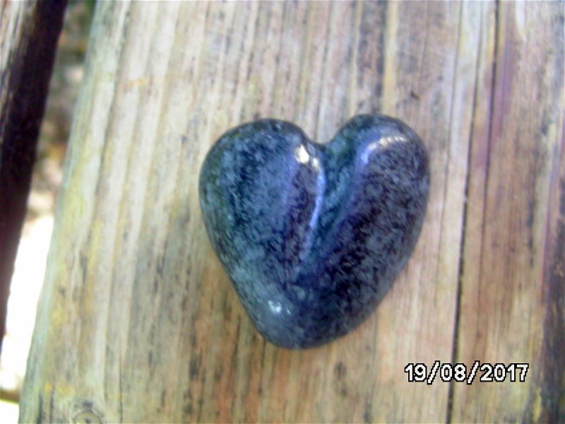

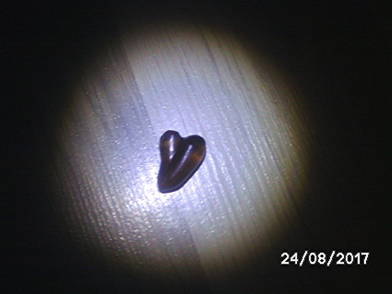

Nouvelle réalisation, un autre petit coeur en quartz fumé, la pierre vient de la boutique à minéraux acheté une misère,  je lui ai fait des petites facettes pour briller encore plus fort à la lumière, enfin on essaye :rolleyes: je pense en faire un pendentif

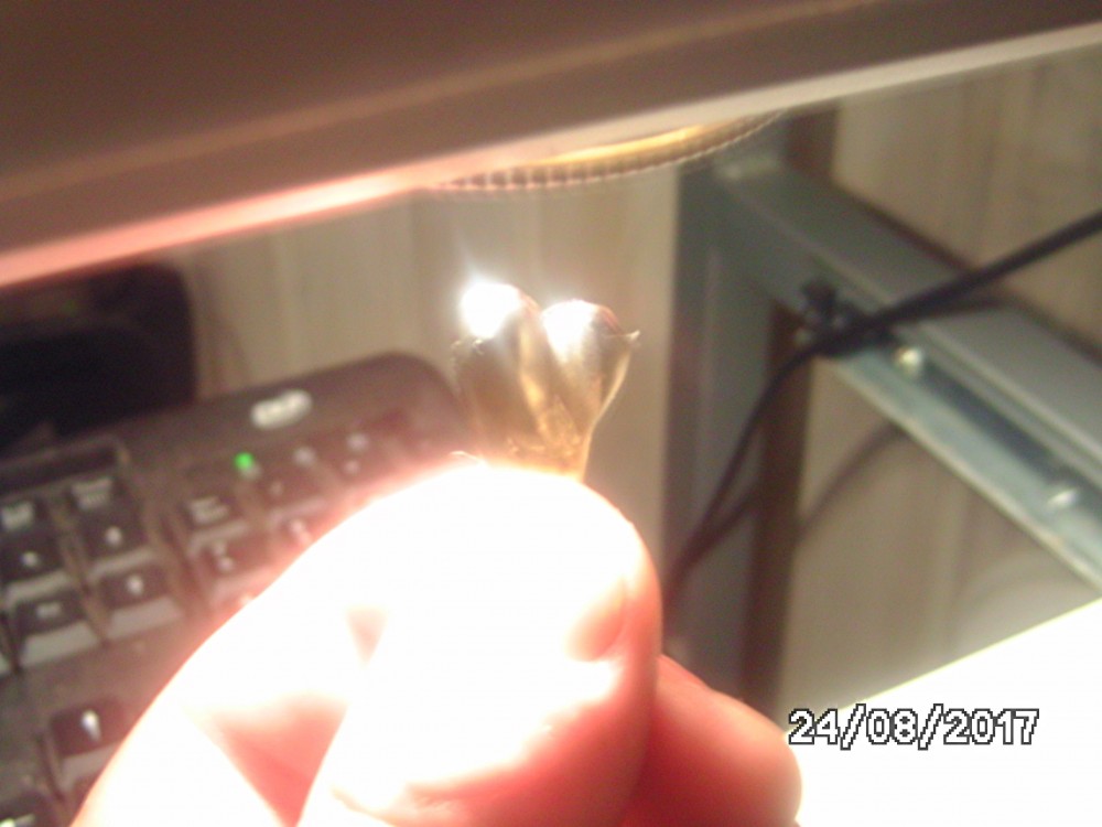

le coeur en quartz est terminé, poli, brillant,  et monté en pendentif
franchement c'est pas difficile à faire, juste avoir les bons outils et bonnes techniques
je pensais pas arriver à ce résultat pour un débutant, à force de chercher on trouve
