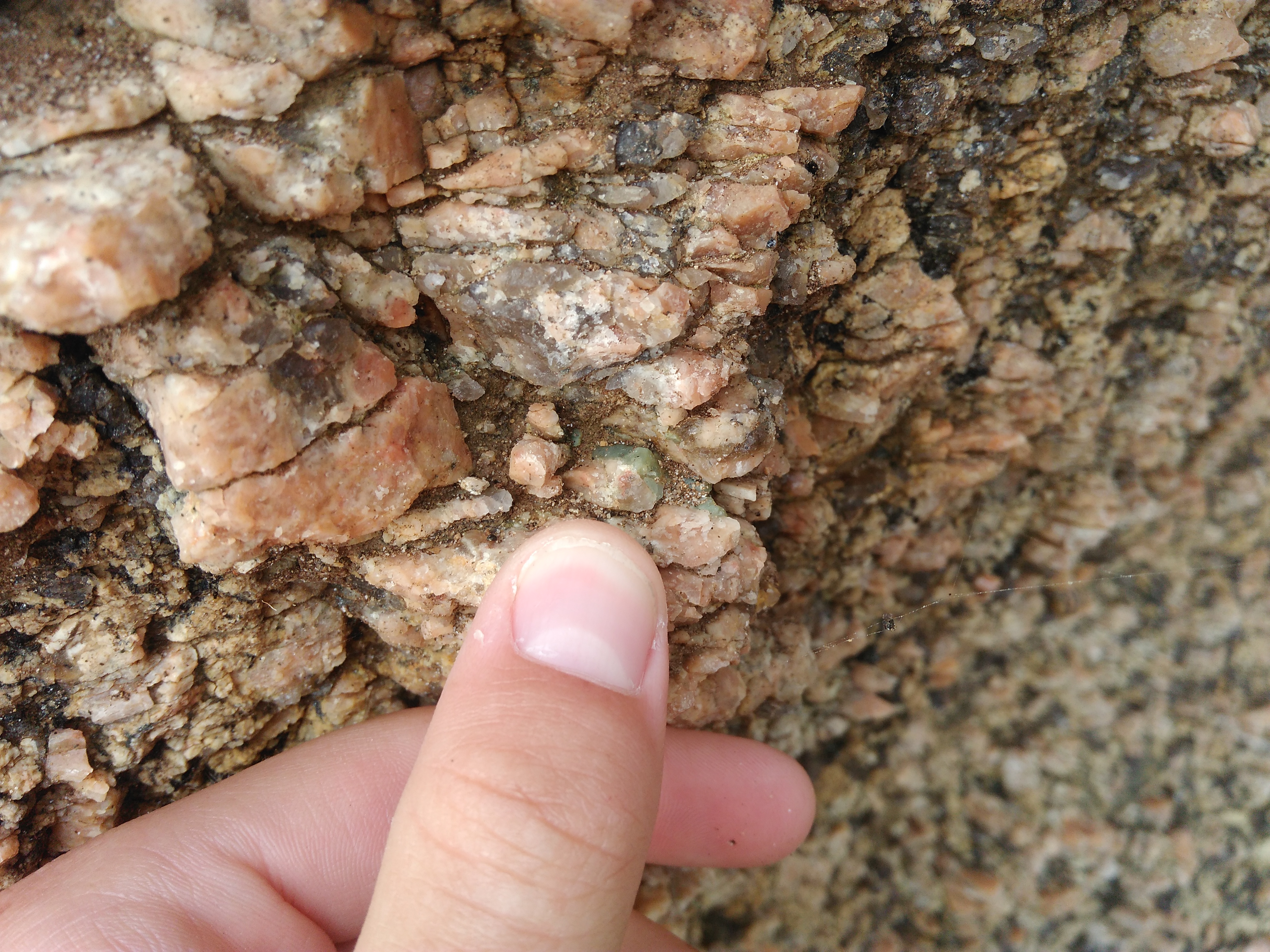

En vacances sur la côte de granite rose, je sors de mon bronzage pour rapidement aller vérifier une indications e la carte geol' de perros, qui indiquait vers Trégastel de l'aplite à tourmaline.
J'en ai trouvé, pas grand chose de terrible par rapport à d'autres pièces bretonnes.
Mais en remontant le filon, je vois sur la droite une petite (20cm de large tout au plus) pegmatite et l'observe.
Rapidement un minéral vert vif m'attire l'oeil, et j'en prélevé quelques bouts assez abimés par la mer.
Je me demande donc si il s'agit de beryl, ou alors d'un autre minéral.

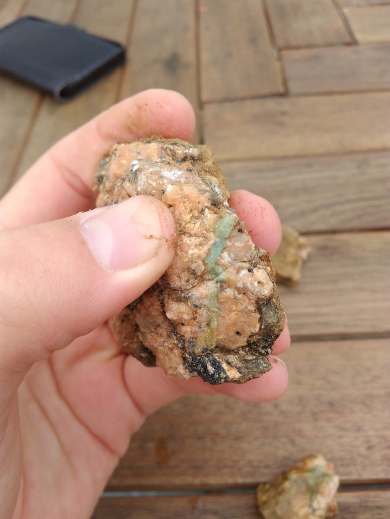

Indications :
Raye le verre
Autrement pas de densité possible vu que c'est mélangé avec le reste.
Je ne sais pas s'il existe d'autres tests spécifiques au béryl qui permettraient de trancher rapidement, mais si vous en connaissez je m'empresserai de le faire
Merci !

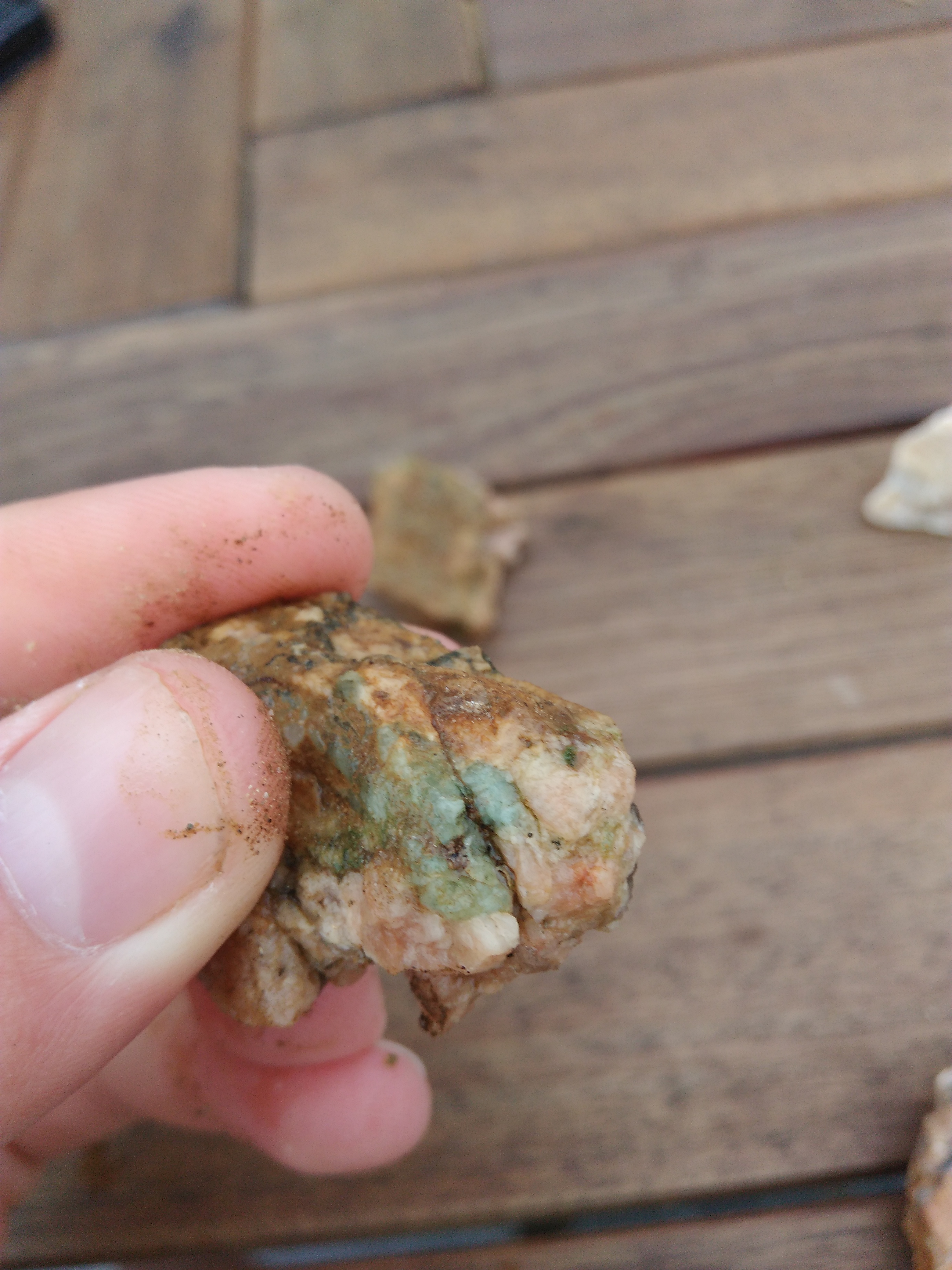

Une autre :IMG_20170812_185140.thumb.jpg.49d7ec12f06252985728ee6f163044bb.jpg
Si tu le peux, un test simple te permettra de dire si tu as du béryl ou de l'apatite (d'instinct je dirai apatite ;) ).
Prends un tout petit fragment. Laisse-le toute une journée (voire deux) dans de l'acide chlorhydrique (et eau chaude pour accentuer la réaction). Si au bout de ce laps de temps le fragment est dissout entièrement (ou presque), alors c'est de l'apatite, sinon c'est du béryl.
Je n'en ai pas sous la main, mais en attendant une petite question : après consultation du GéoWiki, ne serait-il pas plus probable que cela soit du béryl plutôt que de l'apatite au vu de la présence de tourmaline, chimiquement parlant ?
(je ne veux pas donner l'impression de m'obstiner, c'est juste que cela m'intéresse d'autant plus que ces rochers, j'y ai joué dedans étant petit :) )
Non, pas plus de probabilités qu'il y ait plutôt du béryl ou de l'apatite.
L'apatite est plus fréquente mais souvent disséminée dans tous les filons (ou presque) de pegmatite. Par contre même si le béryl est très localisé, dans ces zones il y en a en nombre assez important.
Là, la paragenèse n'est pas un bon critère ;)
