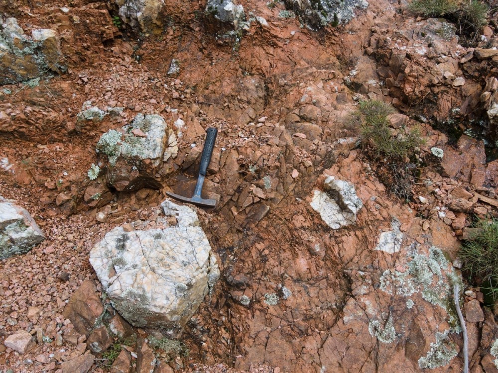

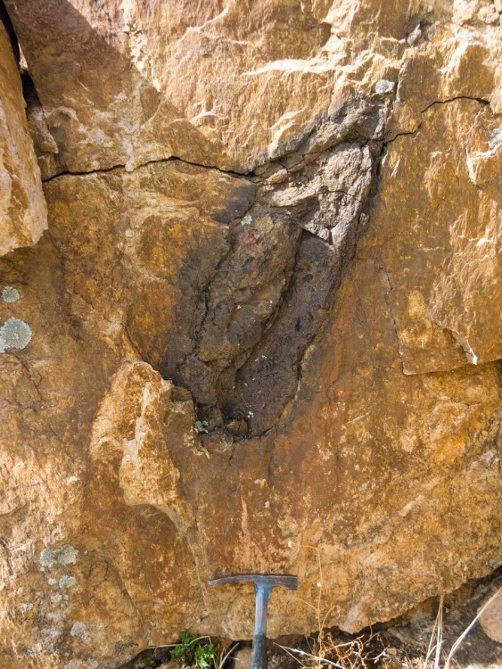

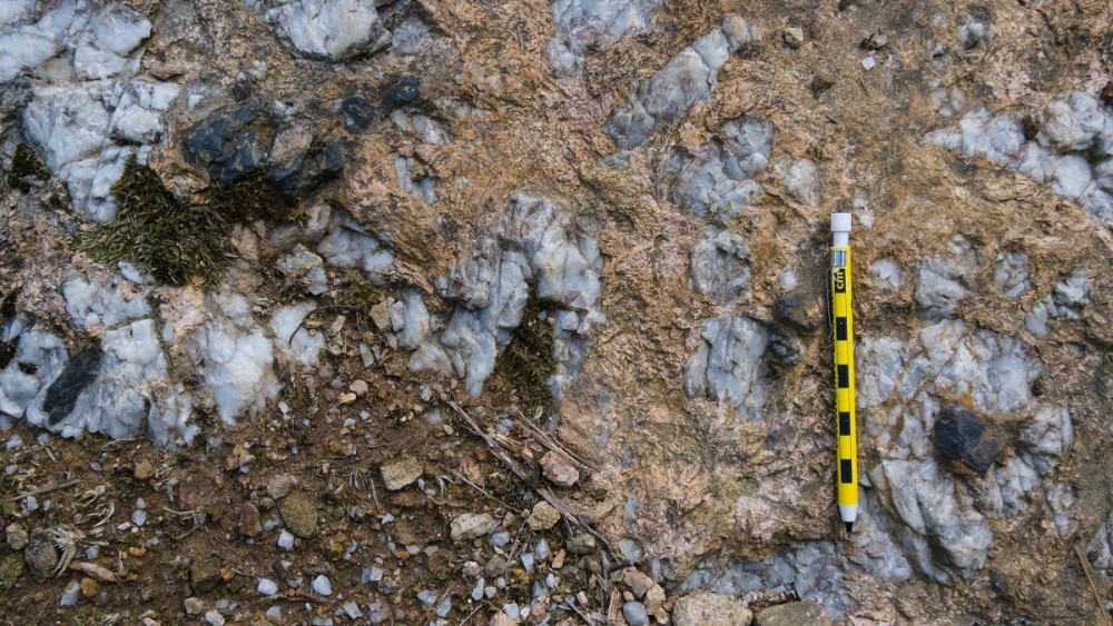

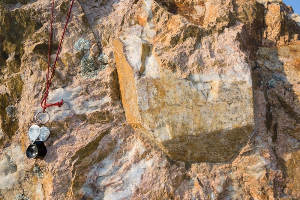

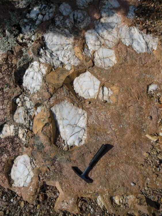

Drealiste Posté(e) 19 août 2017 Signaler Posté(e) 19 août 2017 Le 19/08/2017 à 14:02, jjnom a dit : Je connaissais Evisa pour ses granites à amphibole/pyroxène mais pas pour ses pegmatites à fayalite. Les cristaux de fayalite pourraient atteindre 50 cm de long et les quartz 80 cm!!! 2 papiers sur ce sujet: http://rruff.info/rdsmi/V43/RDSMI43_281.pdf et un autre à télécharger ici: https://www.researchgate.net/publication/226952877_Age_origin_and_evolution_of_the_anorogenic_complex_of_Evisa_Corsica_A_K-Li-Rb-Sr_study Le pyroxène serait le résultat d'une transformation tardive à partir des amphiboles. Pour les pegmatites d'Evisa, on évoque de fortes influences de fluides en fin de mise en place des granites (association avec pyrite et fluorite). Si le magma granitique semble bien être le résultat d'une différentiation très poussée en profondeur, pyroxène et fayalite seraient des produits de fin de mise en place. Expand Quelques vues et après on revient aux brèches : Quartz dans FK, quartz dans FK, et fayalite (bon c'est rouillé...) d'Evisa La fayalite d'Evisa, avec ses "clivages" et son aspect luisant... intimement liée au quartz. Autre zone (un dyke d'alimentation), encore du quartz, assez peu de fayalite par contre (~1 cm max). Autre zone, autre dyke d'alimentation plus classique - FK, quartz laiteux et fayalite bien noire à patine rouille. Y a une quatrième zone du côté d'Ota (comme toujours en périphérie/sommet d'intrusion), avec quartz++ et un tout piti peu de fayalite. Citer
