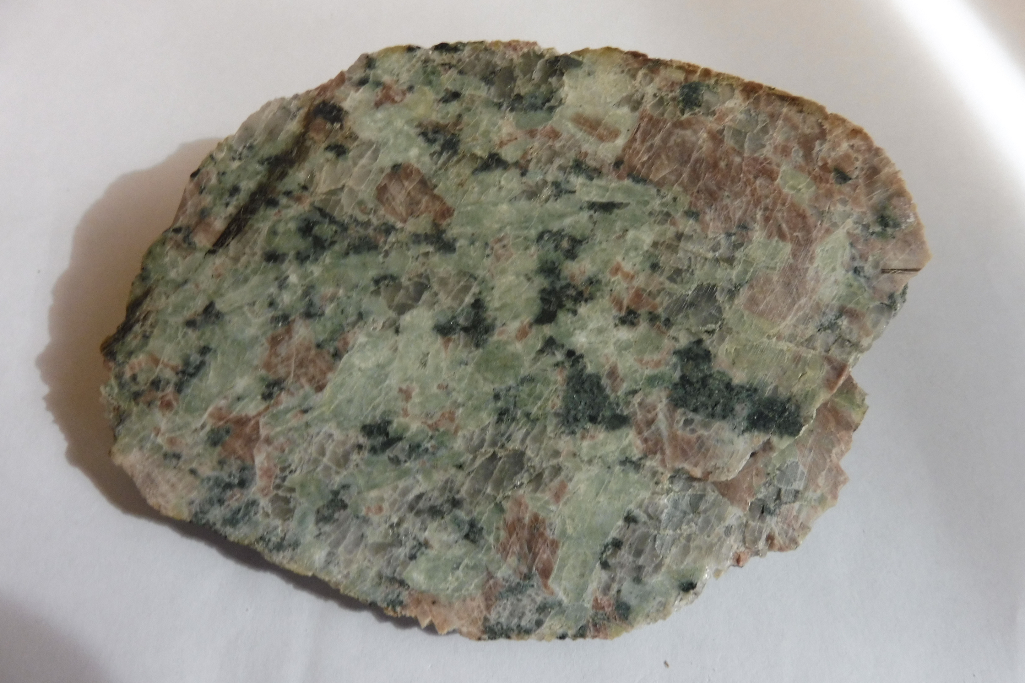

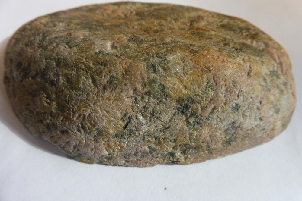

598c5e5a58fb9_003(2).thumb.JPG.5b212cba1c783c075a98c39184e0f092.JPGMa nouvelle scie a encore travaillé :P Un joli galet roulé trouvé en bordure de l'ancien glacier de Chambéry, mais qui allait jusqu'à Voiron en Isère.
Je vais essayer de faire une tranche fine (2 à 3mm) parce que la coupe est translucide et le résultat devrait être intéressant. Pas gagné parce que la presque totalité des cristaux portent des microfissures.Par contre j'ai besoin de vous pour identifier la matrice. Merci par avance !!!598c5e4fe3e75_002(2).thumb.JPG.1e8c73340056003d004566acd70d0afa.JPG
Super merci
à première vue : une syénite
Mais comdab avec les galets il est impossible de connaitre le contexte précis
sauf si tu en trouves une multitude et que la source est proche.
que dit la notice geol du coin ?

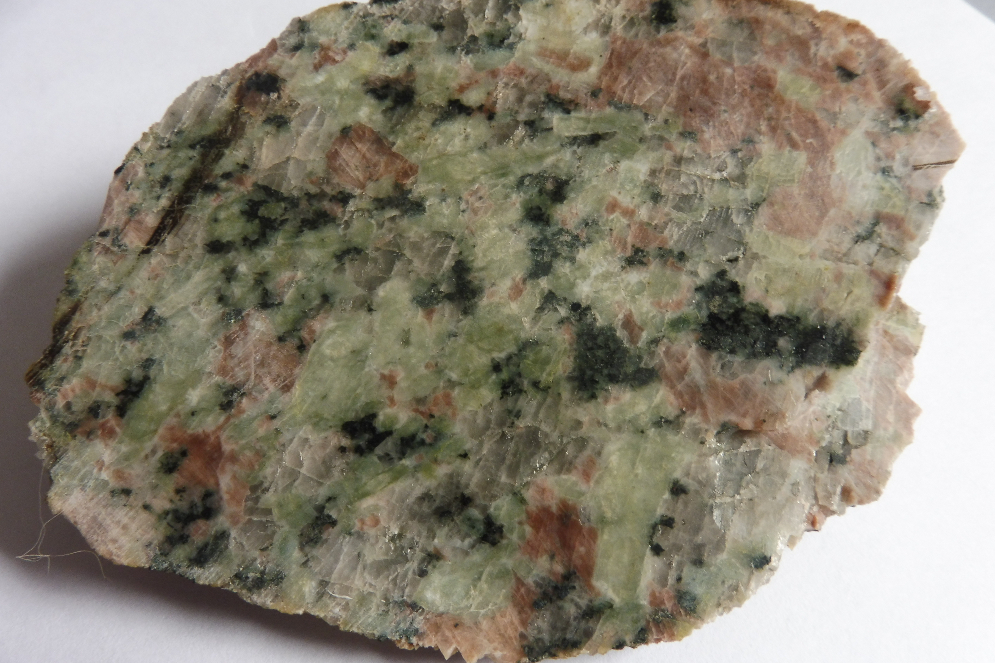

Super jolie la mosaïque.
Probalement:
rose=orthose
vert=plagioclases acides en cours de séricitisation.
gris= quartz
noir=micas et/ou amphiboles

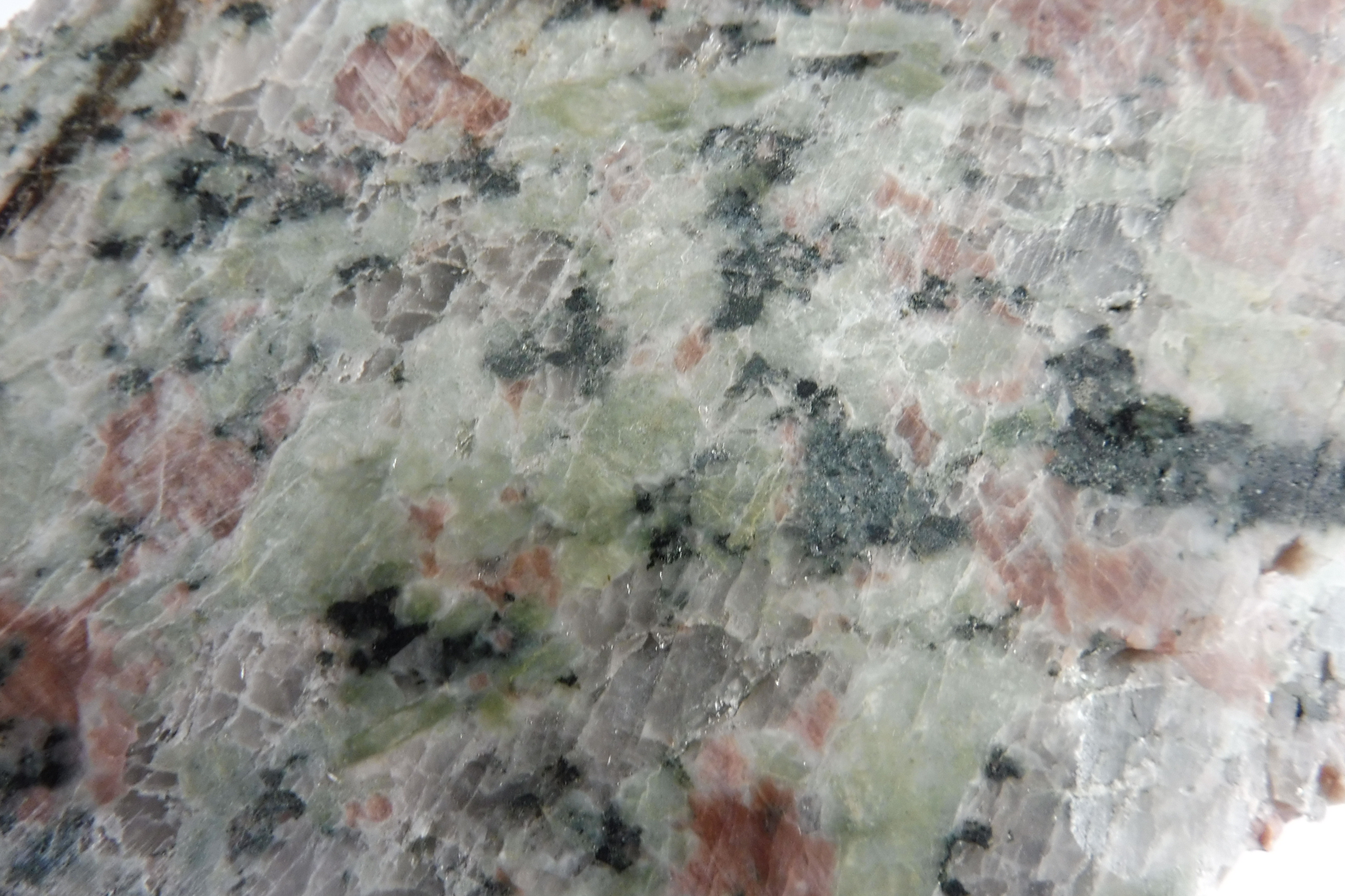

Vue la proportion plagios/orthose, j'aurais dit monzogranite.
Oui belles photos
trop de lumiere tout à l'heure de mon côté
on voit clairement l'alteration sauf que je verrais plutot de la chloritisation
l'orthose est indiscutable à 15%
les amphiboles chloritisées à 10%
le quartz pas évident compte tenu de la coupe mais de 5 à 15% maxi
les feldspaths (+F-oïdes?) de 60 à 70%
l'alteration brune du galet correspond à la patine et à de l'hydroxyde de fer
Je vois toujours un granitoïde pauvre en quartz
pour avoir d'autres precisions
=> lame mince
=> une partie à réduire en grains à observer sous la bino
=> retrouver les sites approchant
Merci pour le TP.
Y aurait-il une âme charitable qui reprendrait la 2ème photo (elle me paraît être la meilleure) et y mettrait des légendes de vos descriptions. Ce serait super pour les apprentis comme moi.

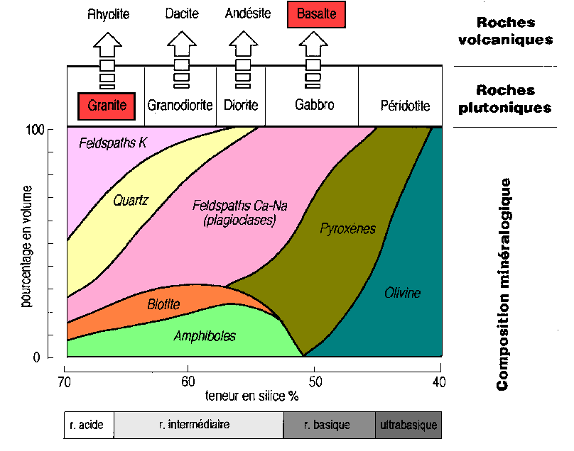

Pour Svante et ?76, un schéma vaut mieux qu'un long discours.
Schématiquement, pour les roches contenant de l'olivine:
Roches plutoniques = Roches grenues cristallisées en profondeur
            Les gabbros, dans la croûte et les péridotites dans le manteau
Roches vocaniques= Roches effusives = Laves cristallisées en surface=> basalte
On voit bien que feldspaths potassiques (orthose) et quartz sont incompatibles avec l'olivine.

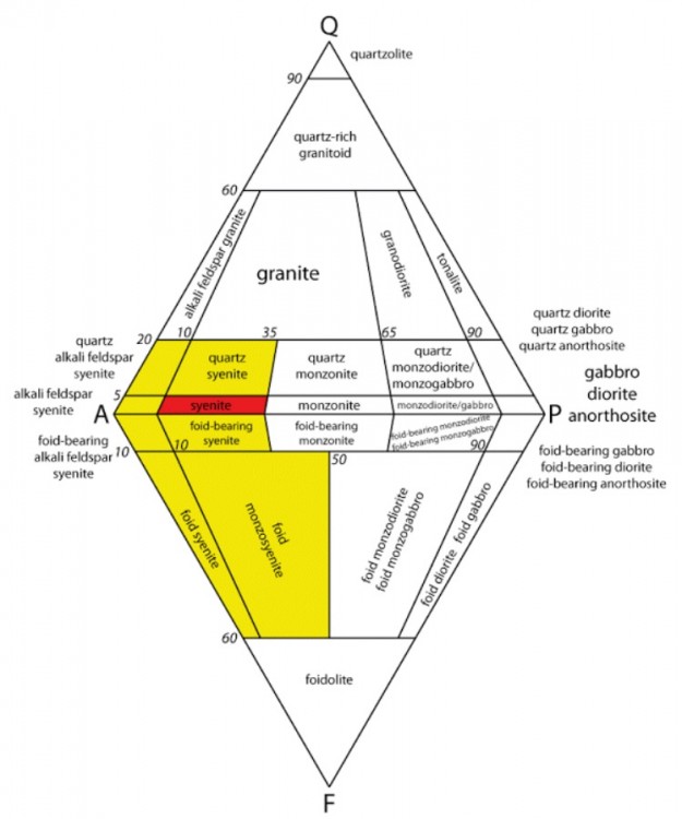

La teneur en quartz est indispensable  pour distinguer le granite qui est la roche la plus commune des autres catégories de granitoïdes.
Toute détermination doit être argumentée par la teneur en différents composants minéralogiques. Le plus facile est ce type de diagramme :
et dans cet échantillon il est fort possible que des feldspathoides verdâtres soient présents (et renvoie à la position "F-oid bearing syenite"), mais l'altération vient compliquer l'analyse macroscopique. Sans retrouver le site d'origine il te faut une lame en LPA, une analyse de la texture et une comptabilité précise des minéraux.
L'idéal étant l'échantillon accompagné du contexte. On garde au chaud et on attend de retrouver un affleurement approchant.
