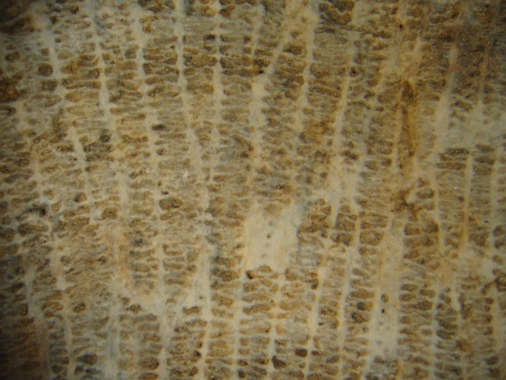

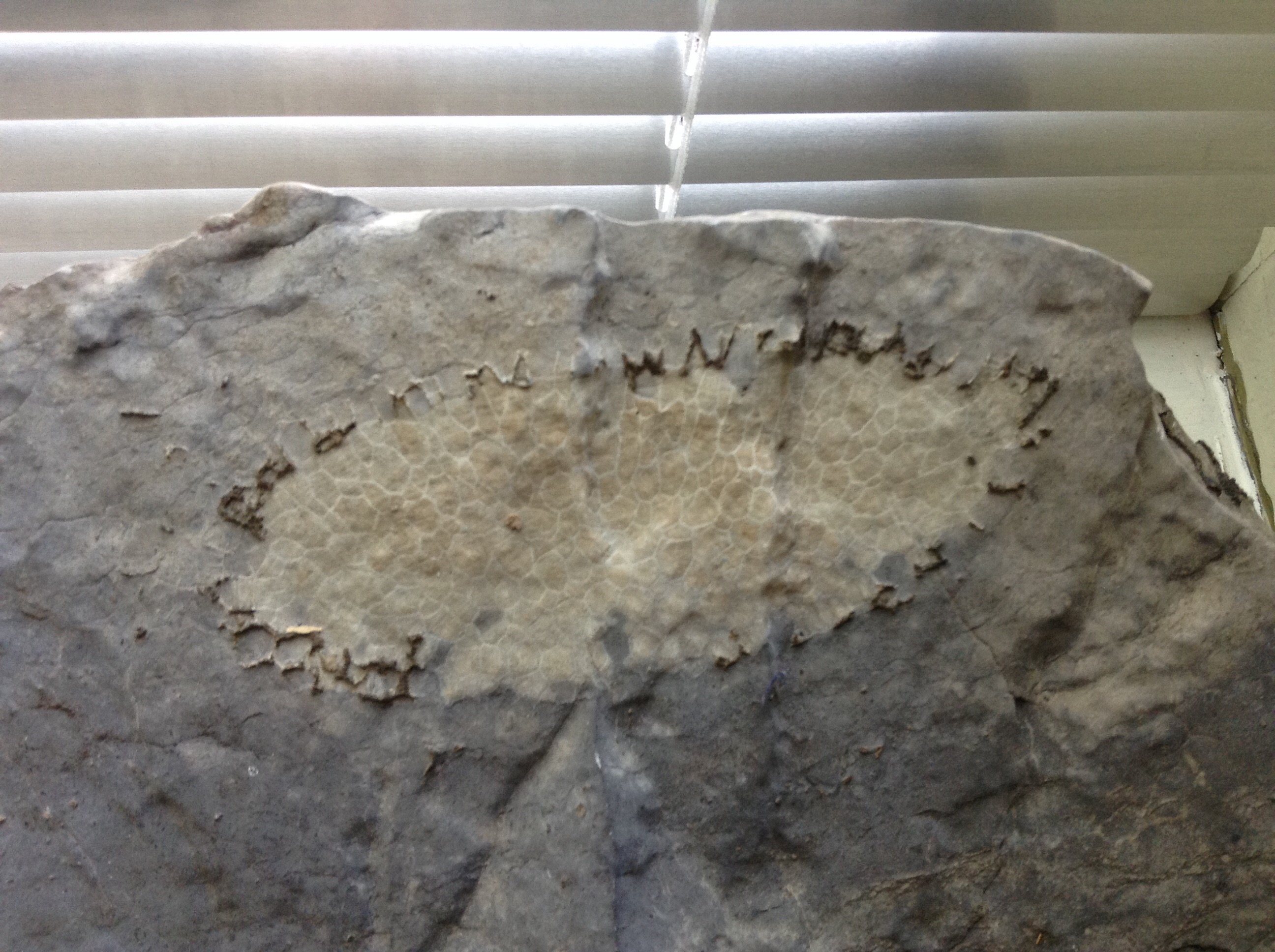

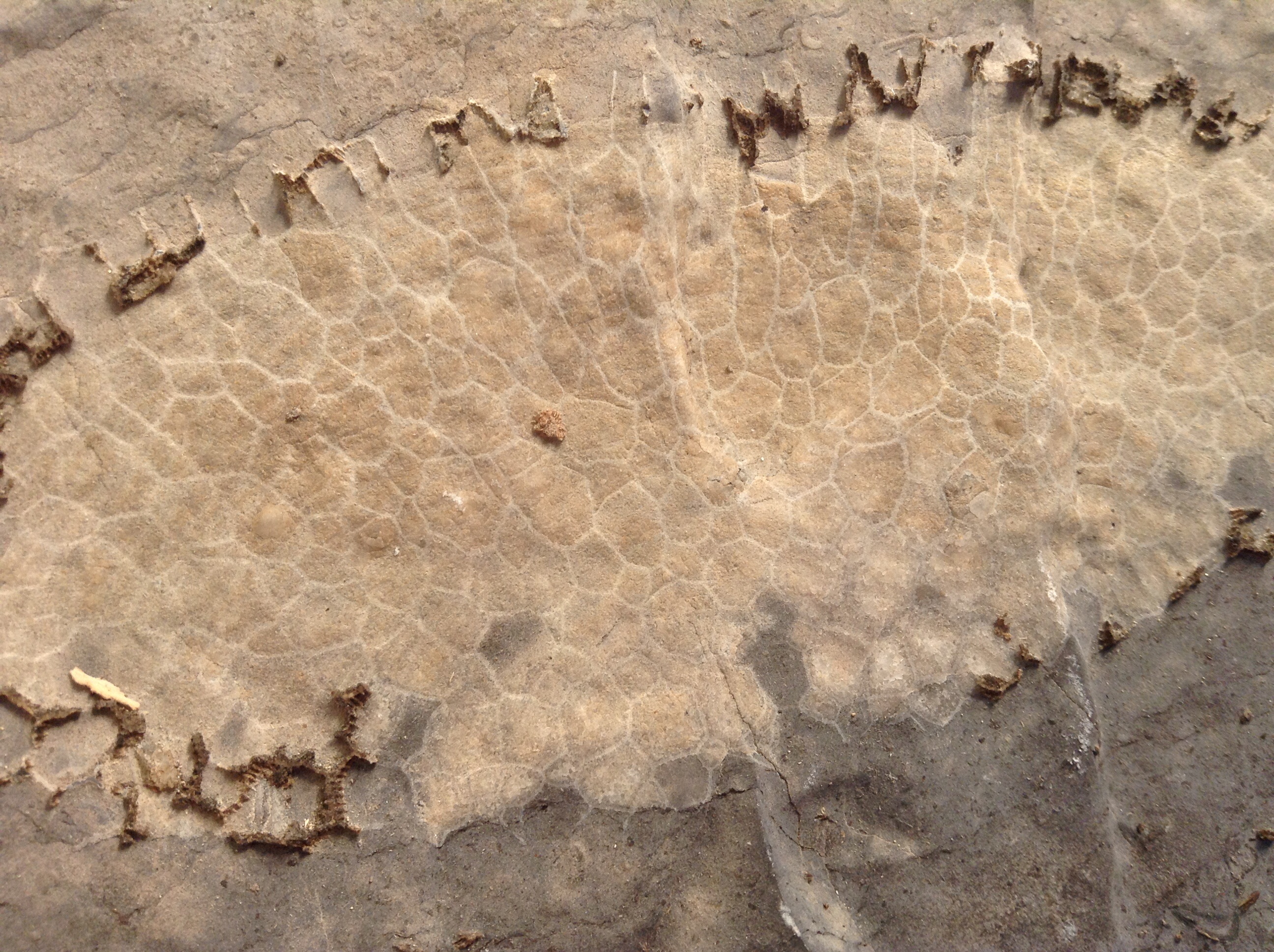

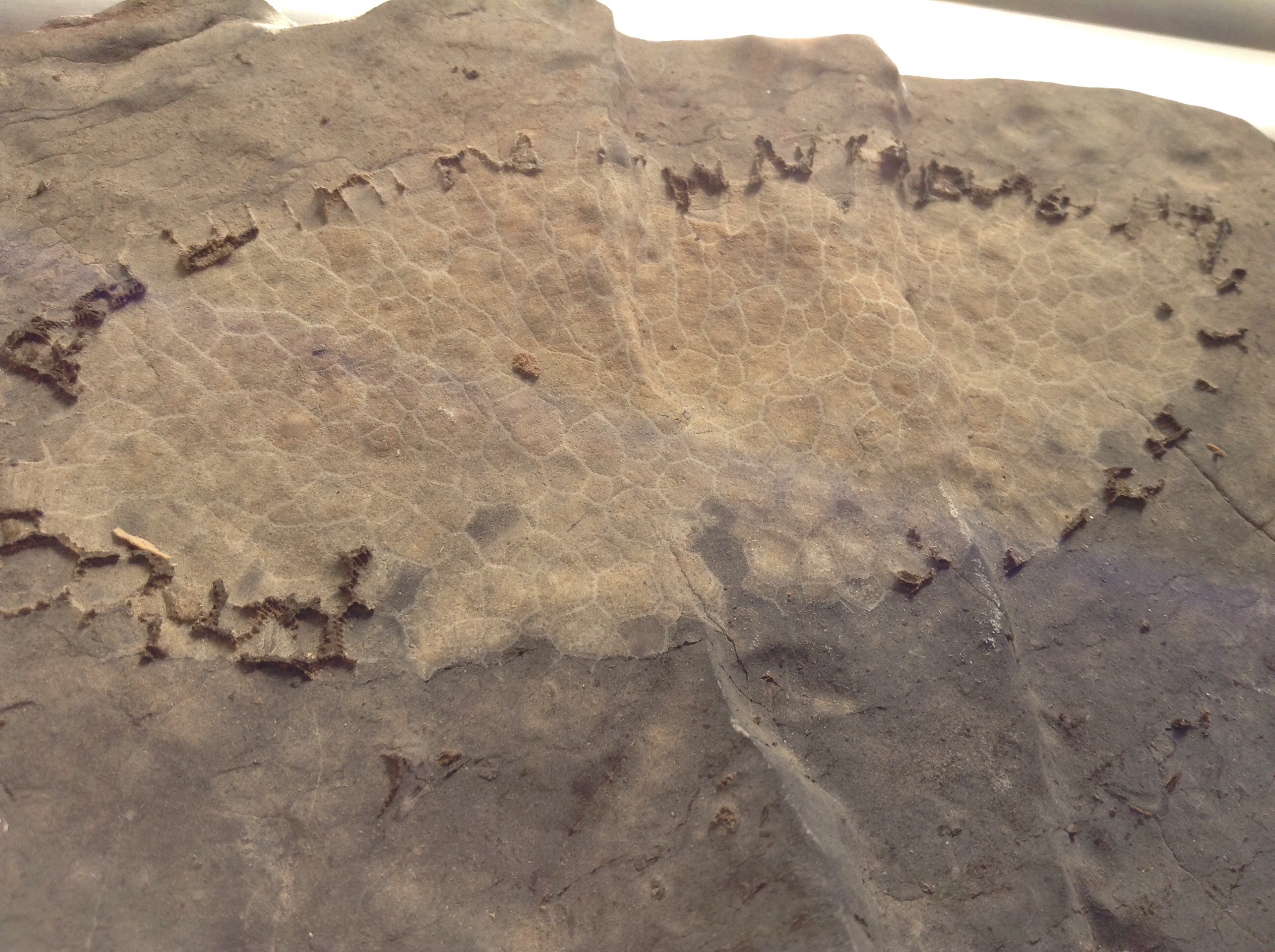

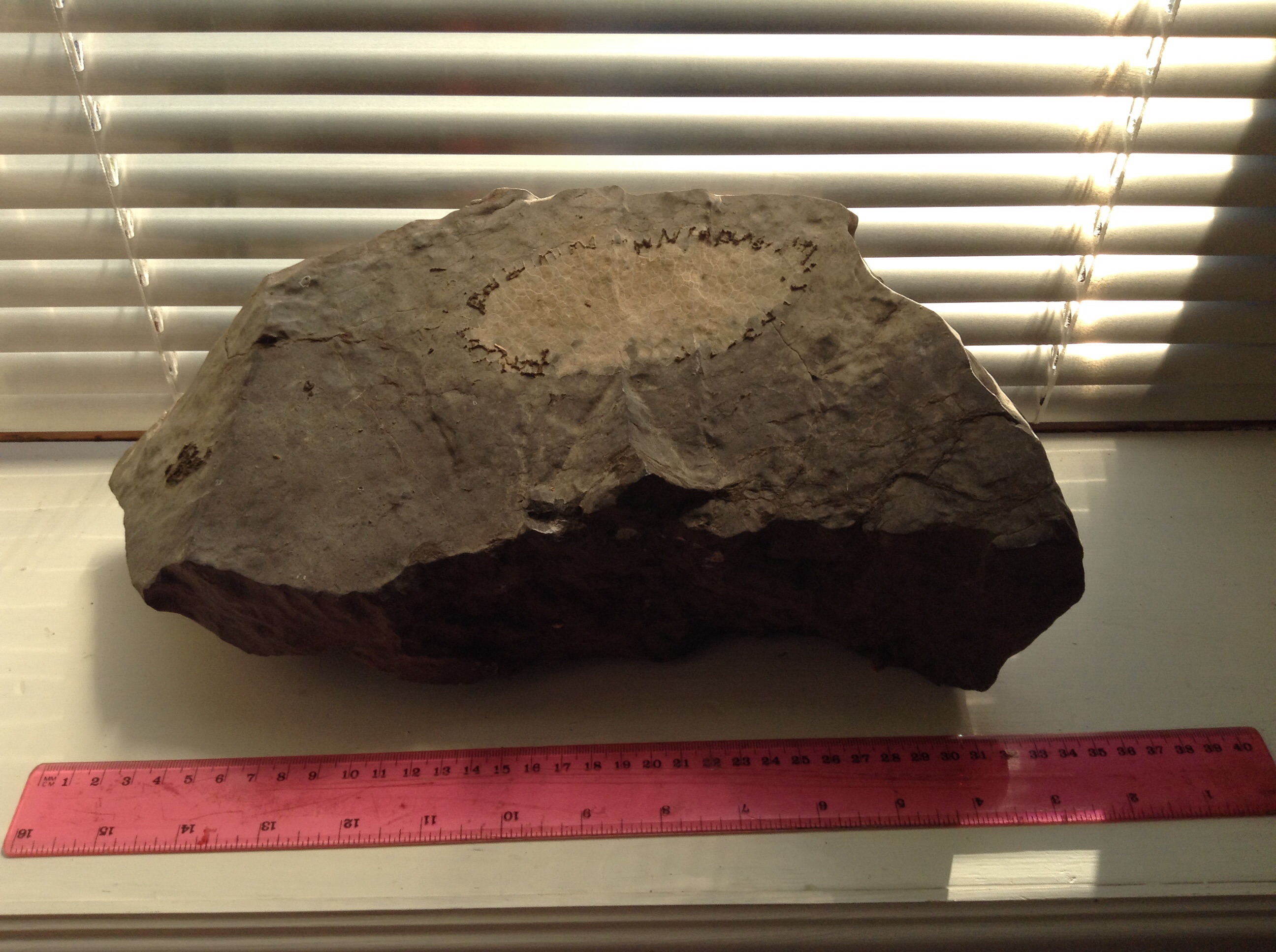

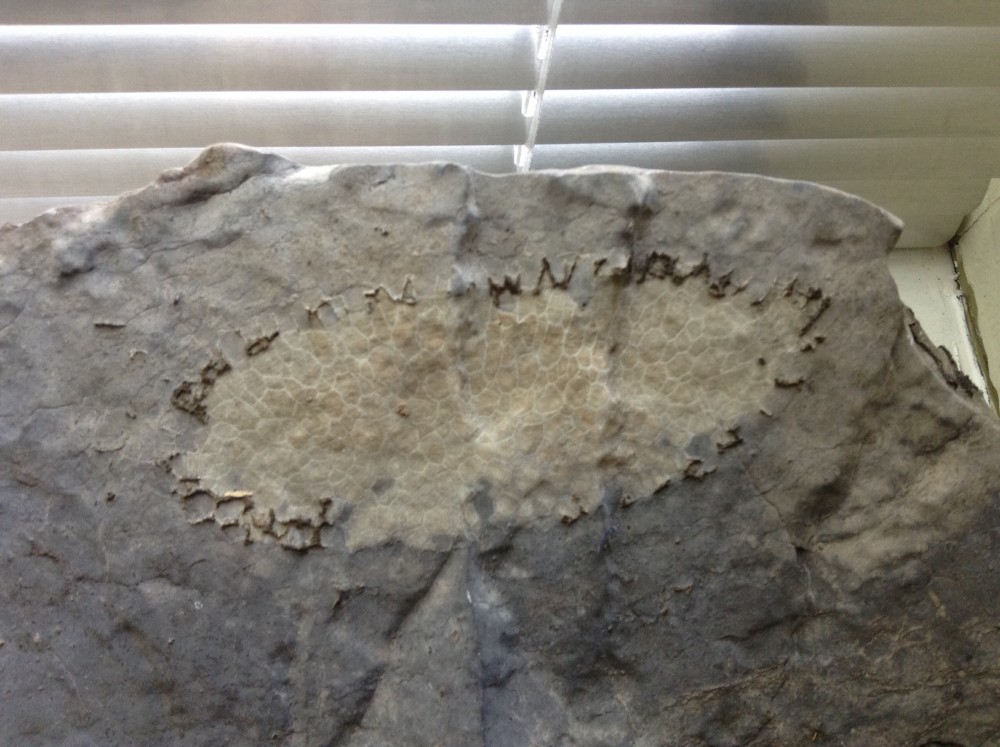

Merci je met de nouvelles phots. La roche a été trouvée au sol sur le bord de la rivière des prairies, au québec. Taille : 12 cm de long et 4 cm et demi de large.
Il y a une règle de 40 cm de long sur la deuxième photo. Notez les petites excrroissances à l'entour de ce qui serait de la peau ou du corail.

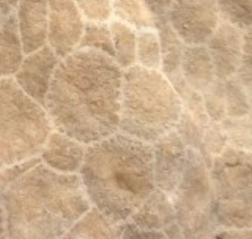

Bonjour , on dirait sur les bords , des vieux restes de cire comme l'emplacement d'un ancien nid de guêpes ou d'abeilles sauvages sauf que les alvéoles manquent de régularité . Est ce que les petits résidus en relief autour sont friables ?
elasmo j'ai donne plus d'infos.
arcogys, la trace est imprime dans la pierre et je suis un connaisseur d' insectes. la forme des alvéoles est trop irrégulière et les rebords sont durs, faits de roche.

Le 9/8/2017 à 08:48, jjnom a dit :
C'est bien une colonie de coralliaires.
Sur ce zoom, on aperçoit nettement les départs de septes depuis la muraille des polypes.
Il y a 16 heures, jjnom a dit :

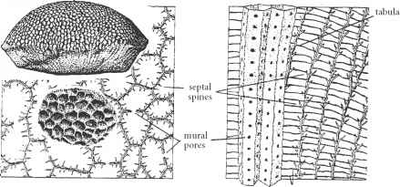

And now?
Both these thorny pseudoseptum and these tabular structures can occur in calcareous sponges.
This made it considered corals when it aren´t.
If you are thinking about Favosites what you should see in the longitudinal section would be pores and not thorny pseudoseptum.

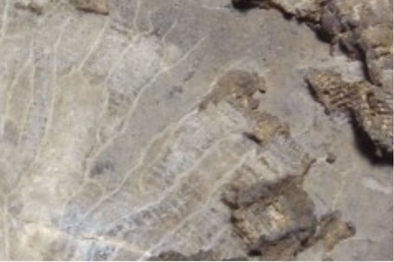

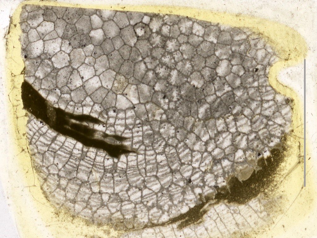

Il y a 3 heures, oyo a dit :
You’re right saying that I think to a Tabulate “corals” colony. I type “corals” because more and more people consider that they have very strong affinities with Sponges.
To see the pores through the walls, you have to be lucky. On this picture (source: Arkansas Geologic Survey) you can’t see them.
On this second picture as the plane section goes  (rarely)  in the same plane than the one  of the wall, you see the pores and so you can be sure that you have a Favosites (or related genus).
Not seeing the pores in the section doesn’t mean that it’s not a Tabulate. It may means that you are not lucky.
Anyway  it’s not a problem as I feel that Tabulates will be no more considered as corals in a close future.
