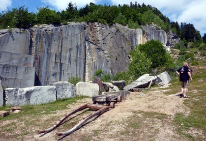

Kayou Posté(e) 16 juillet 2009 Signaler Posté(e) 16 juillet 2009 ...Marbrière d'Espialet, commune ce Campan, site de Payolle .(Pyrénées !) On y trouve du "Griotte' du dévonien ,tout comme en Languedoc. Citer

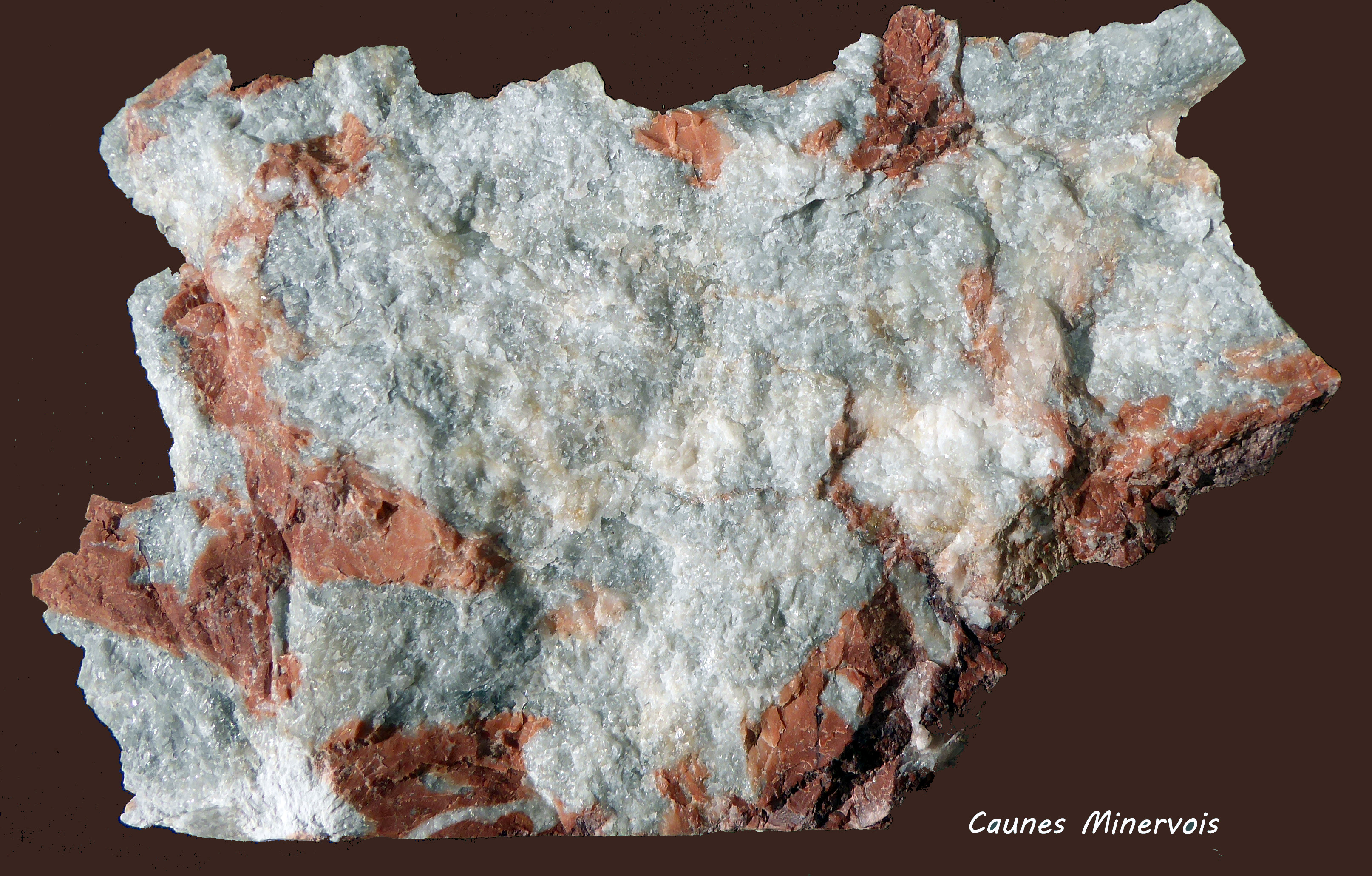

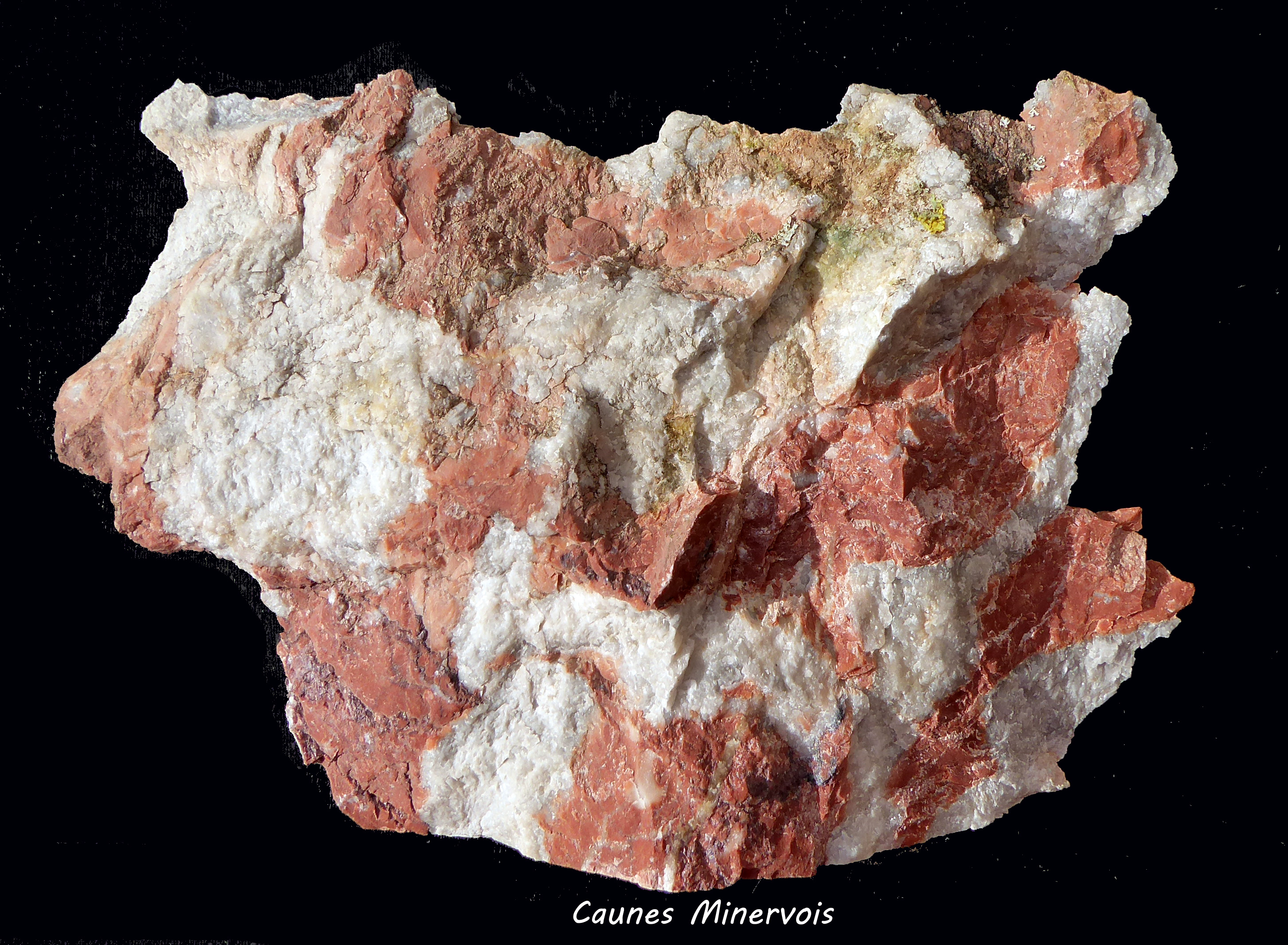

Yves12 Posté(e) 17 juillet 2009 Signaler Posté(e) 17 juillet 2009 Auusi vers caunes-minervois (Aude ou Hérault) , carrières de marbre rouge Citer
Kayou Posté(e) 17 juillet 2009 Signaler Posté(e) 17 juillet 2009 Toujours le site de Payolle... carrière qui n'est plus exploitée (que par des voleurs de blocs !!!) mais qui fait l'objet d'un sympathique aménagement en Géosite. Expo photos, explications, ...buvette ! Citer

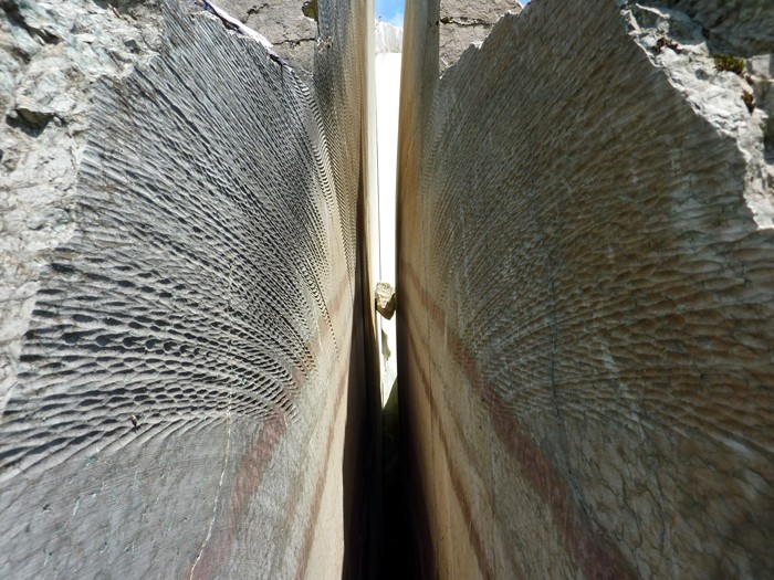

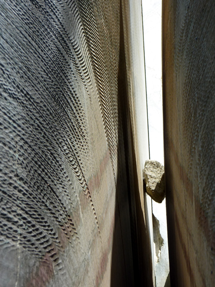

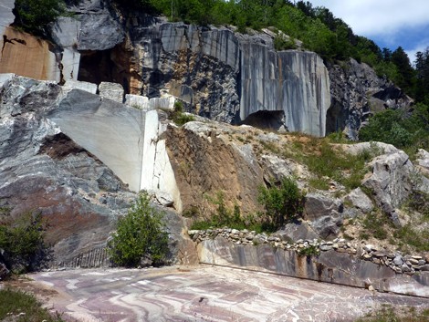

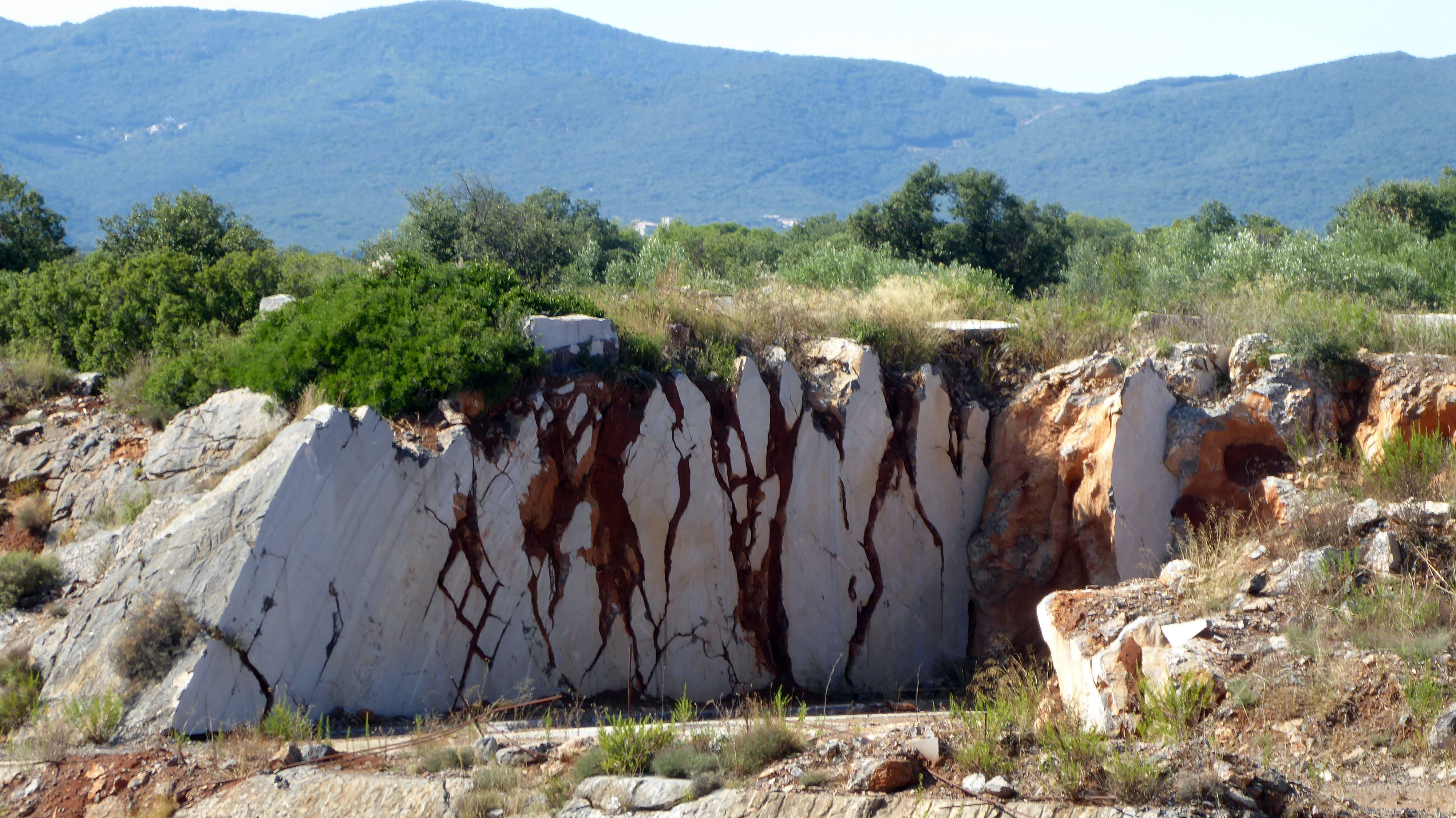

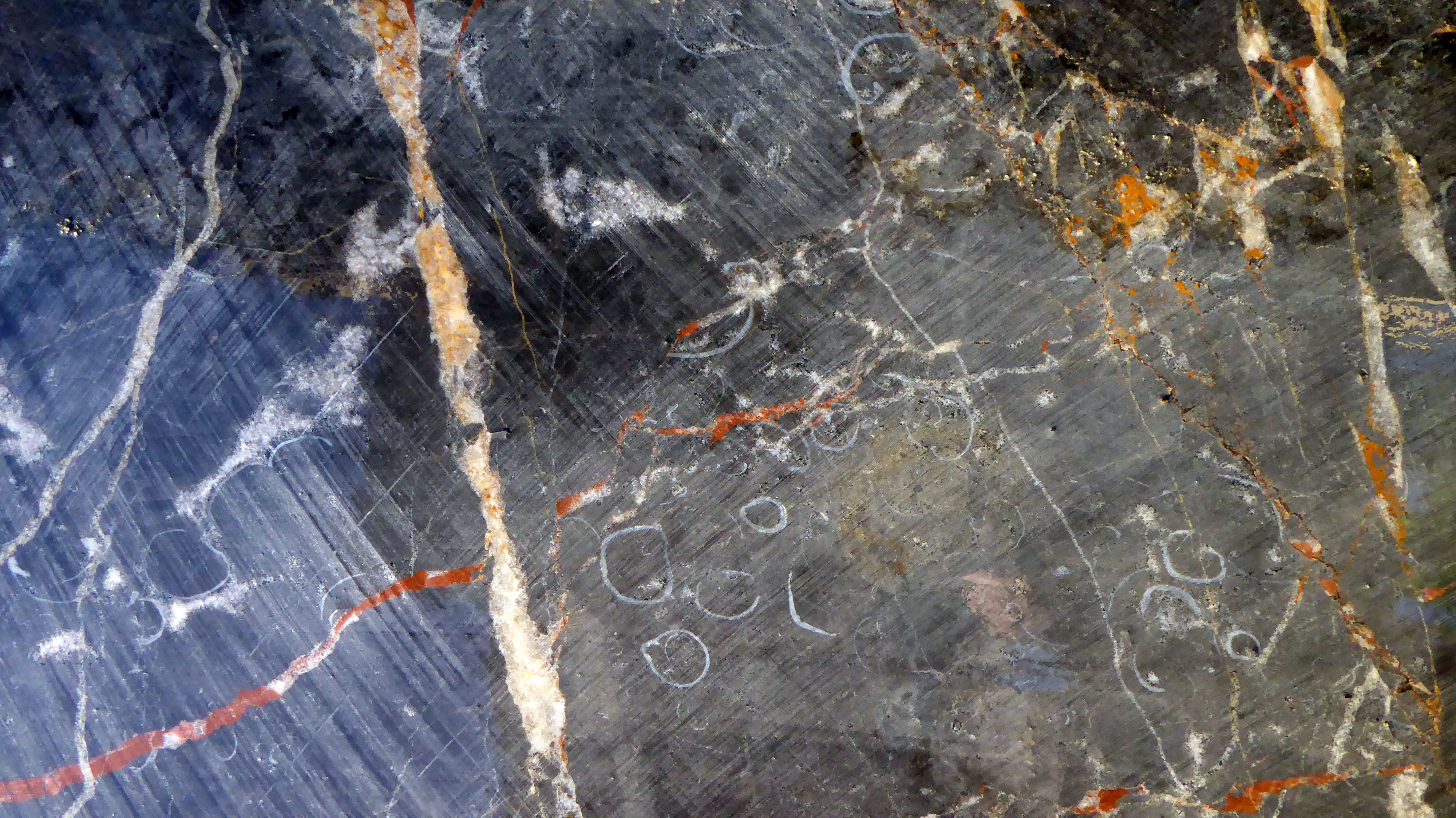

Augustin Posté(e) 17 juillet 2009 Signaler Posté(e) 17 juillet 2009 Déjà dit par Cedrick, impressionnante ta première photo (-montage ???), Claude ... Citer
Kayou Posté(e) 17 juillet 2009 Signaler Posté(e) 17 juillet 2009 ...Meuh non Augustin, juste un espace entre deux compartiments d'un bloc de "marbre" scié au câble . Bloc présentant des traces d'érosion karstique d'ailleurs. PS: T'es à Tana là ? Si c'est la cas... on te postera des images de Millau ! Citer
Augustin Posté(e) 17 juillet 2009 Signaler Posté(e) 17 juillet 2009 Ce doit être l'effet d'un grand angle alors ... Oui, je ne serais pas contre quelques photos de vos pérégrinations millavoises, j'ai déjà vu une photo de Laurent, avec un verre entre les mains !!! Passez du bon temps, Citer

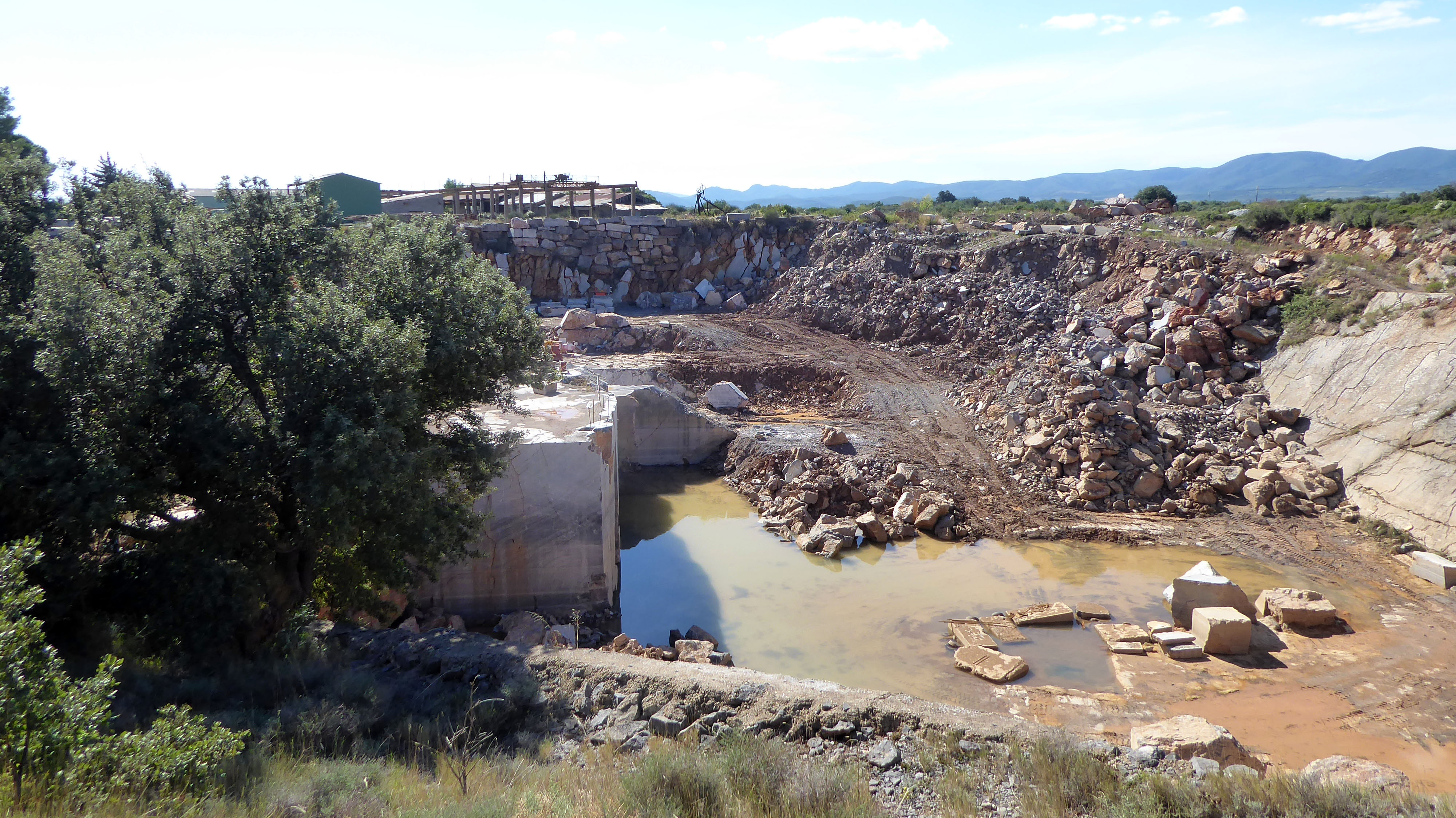

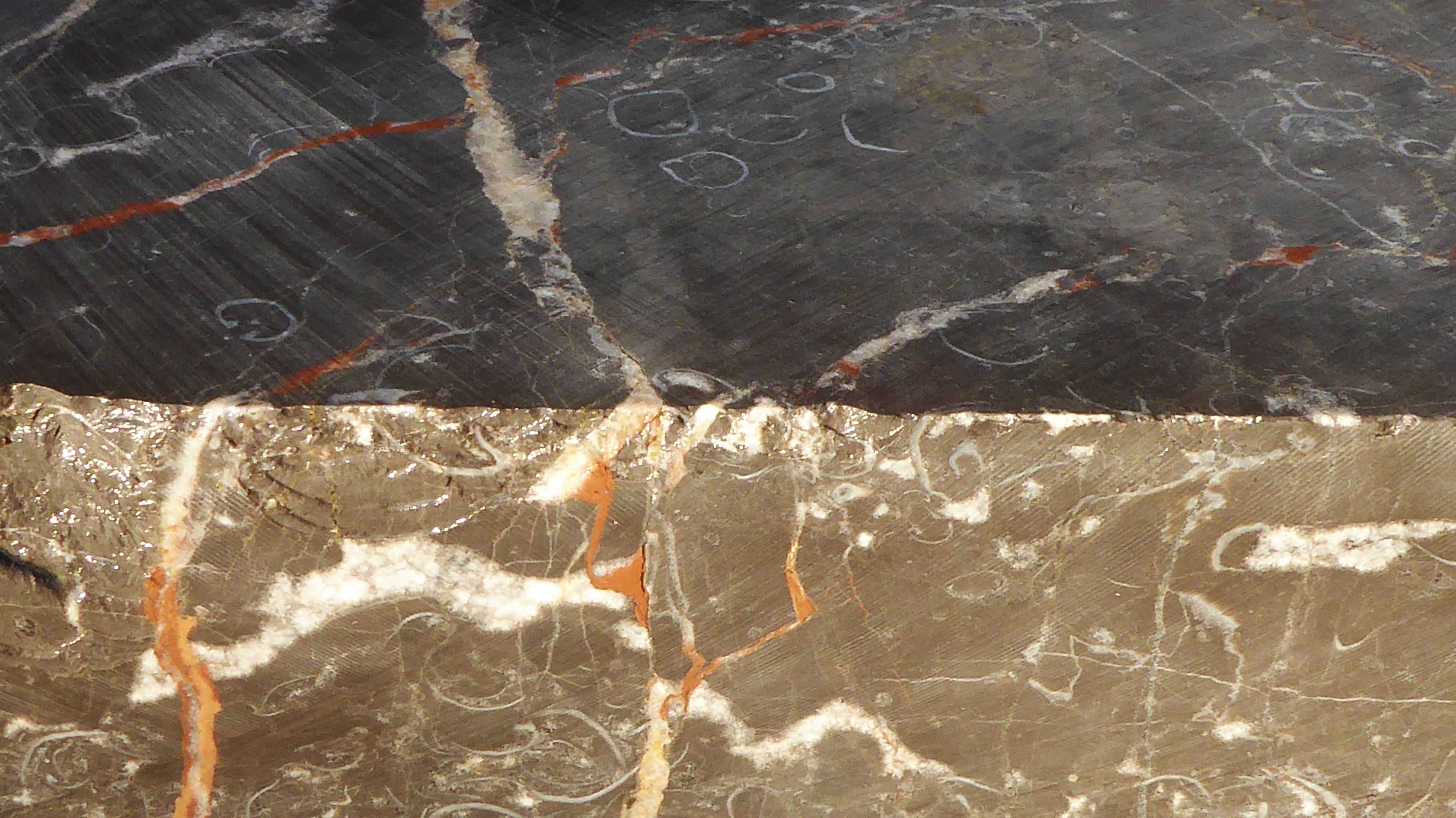

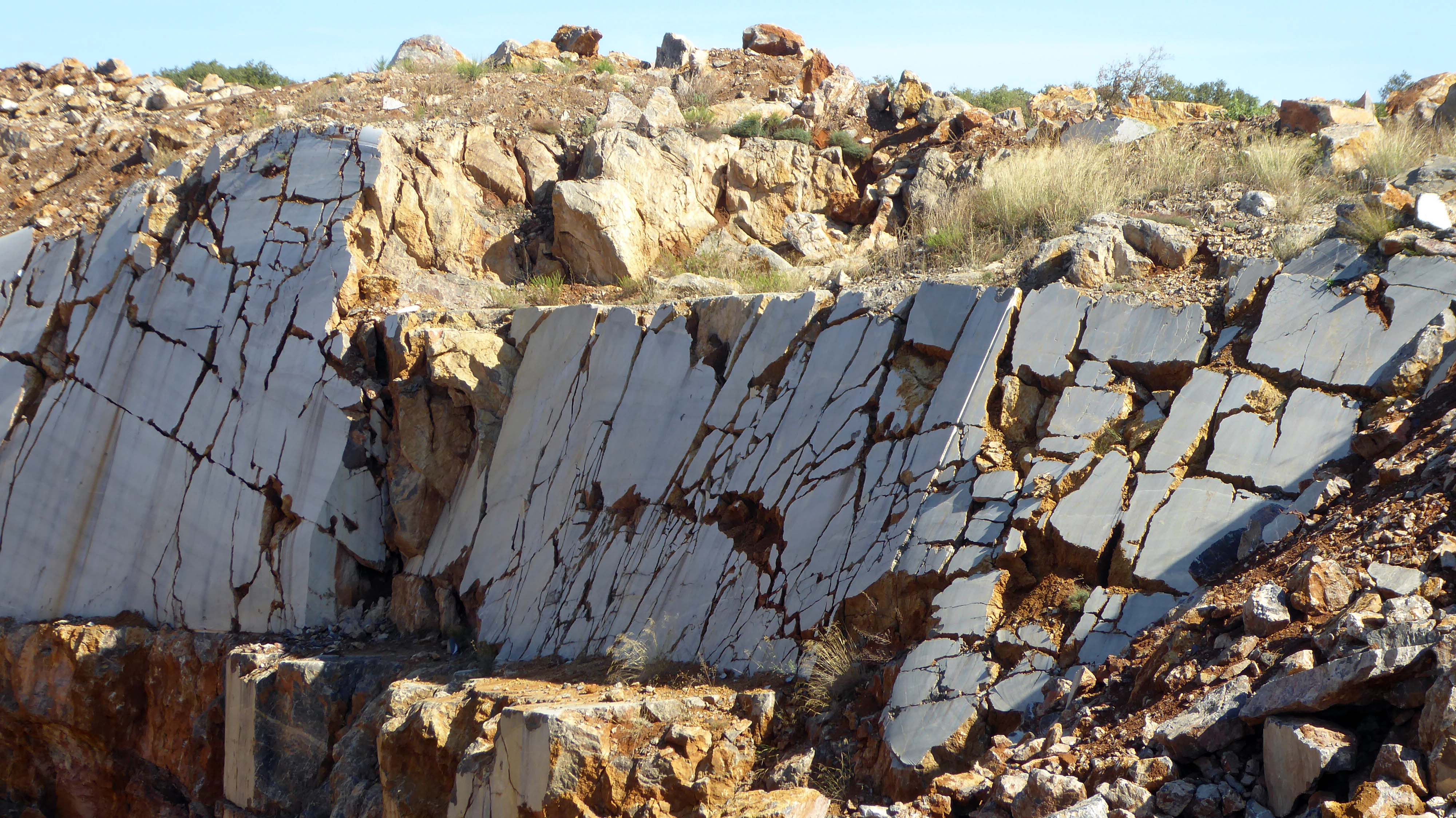

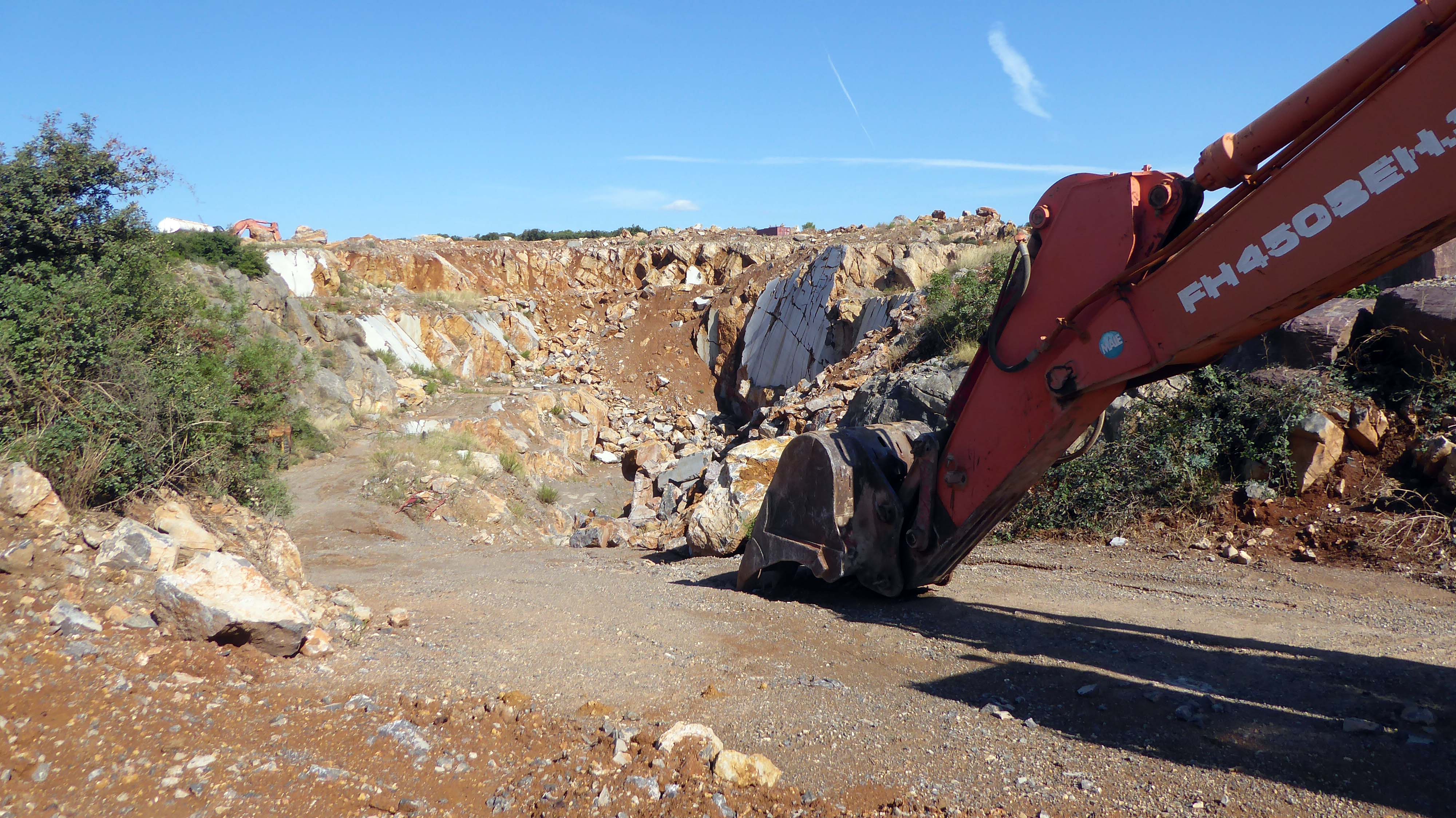

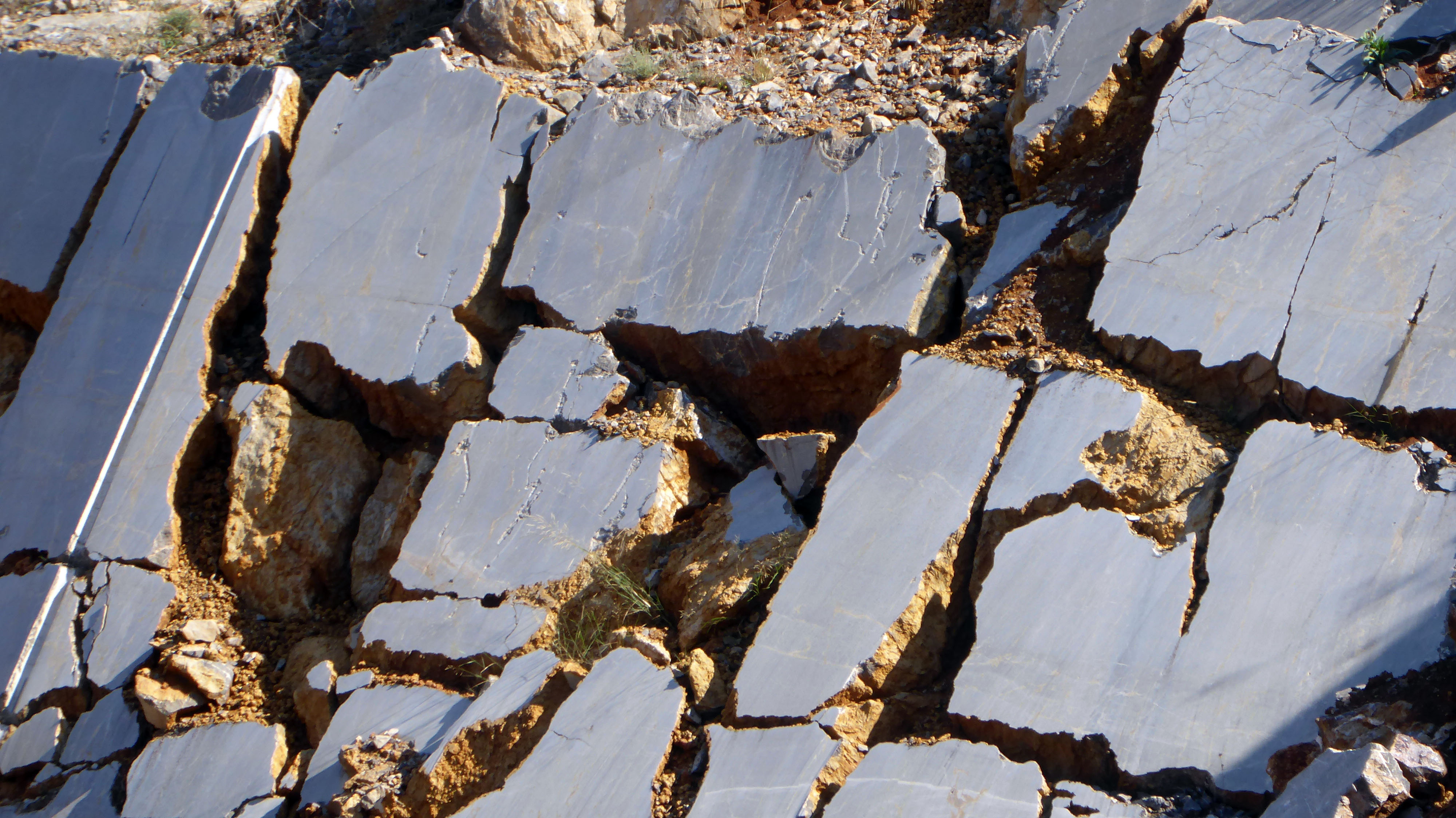

Kayou Posté(e) 12 septembre 2020 Signaler Posté(e) 12 septembre 2020 Carrières de Laurens - 34. L'une: d'un côté de la route. Coupe dans le karst L'autre, de l'autre côté de la route. Citer

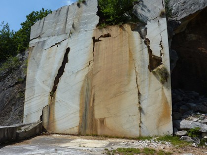

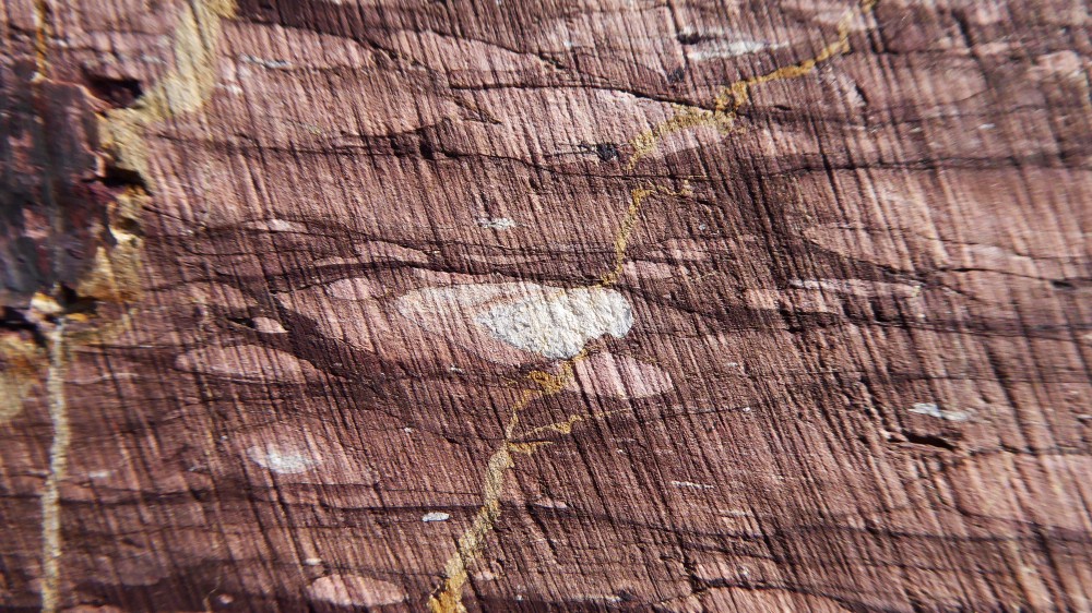

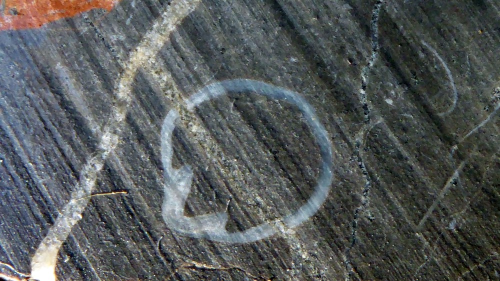

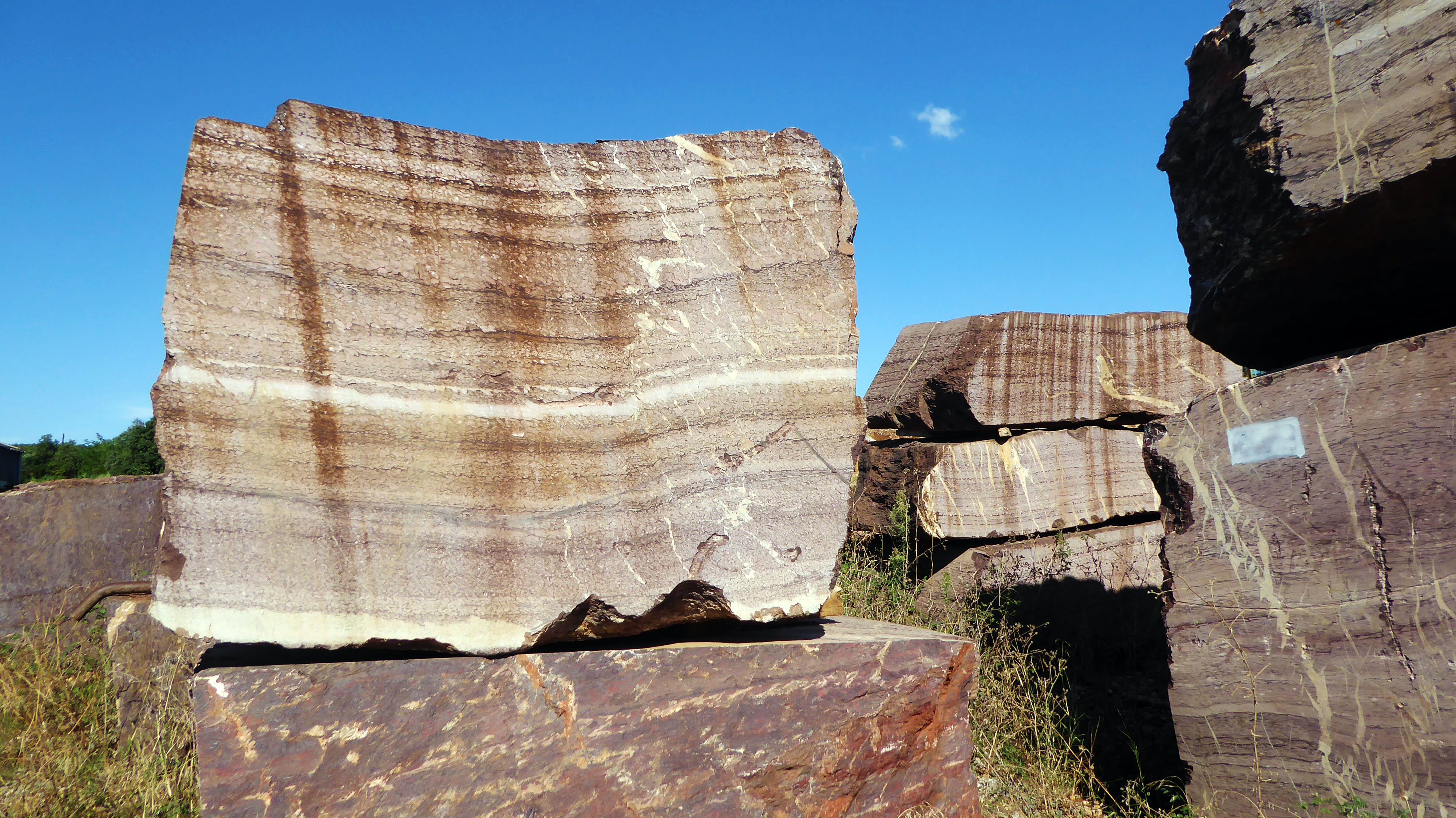

Kayou Posté(e) 12 septembre 2020 Signaler Posté(e) 12 septembre 2020 Carrières de Laurens Du St Laurent Citer

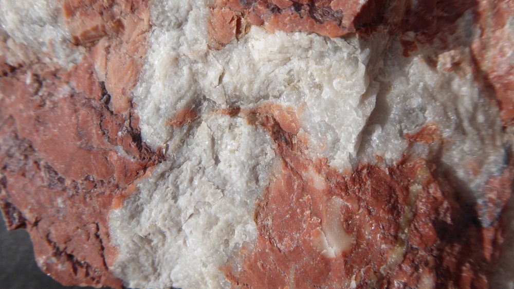

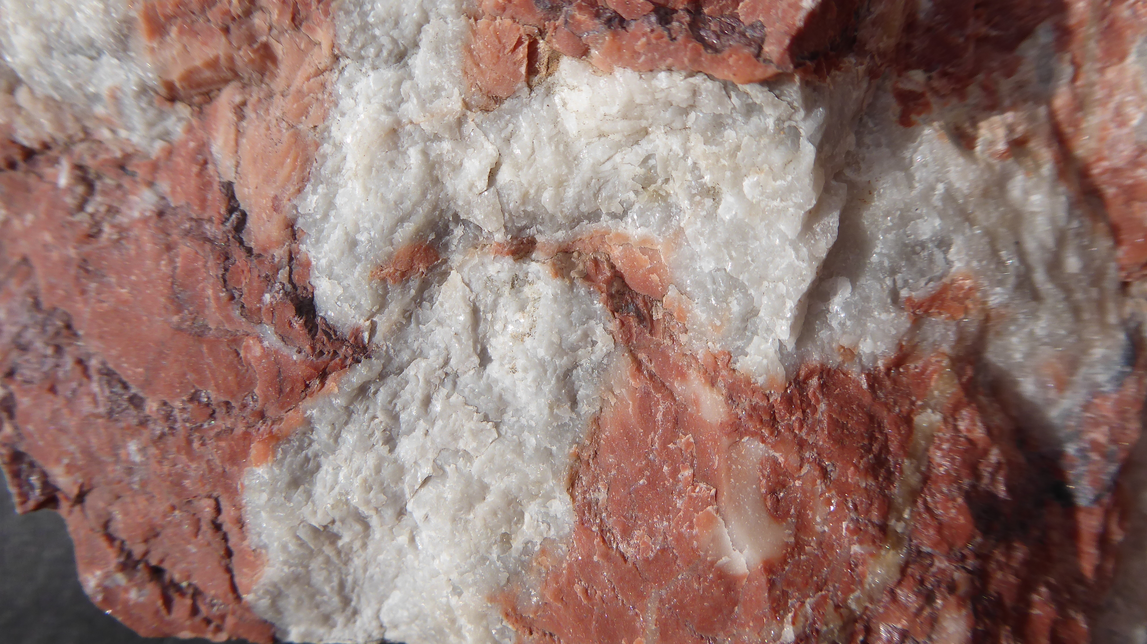

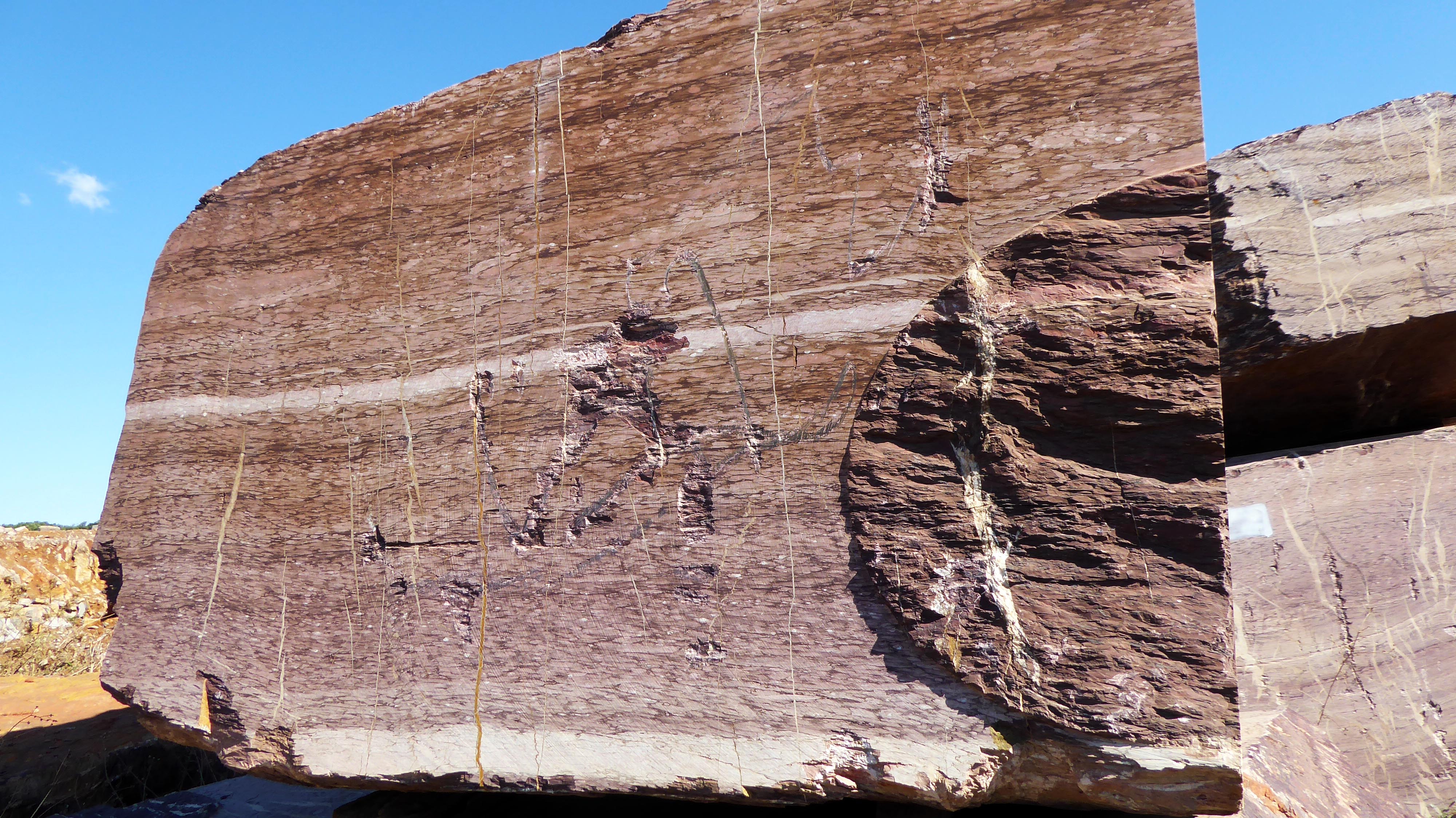

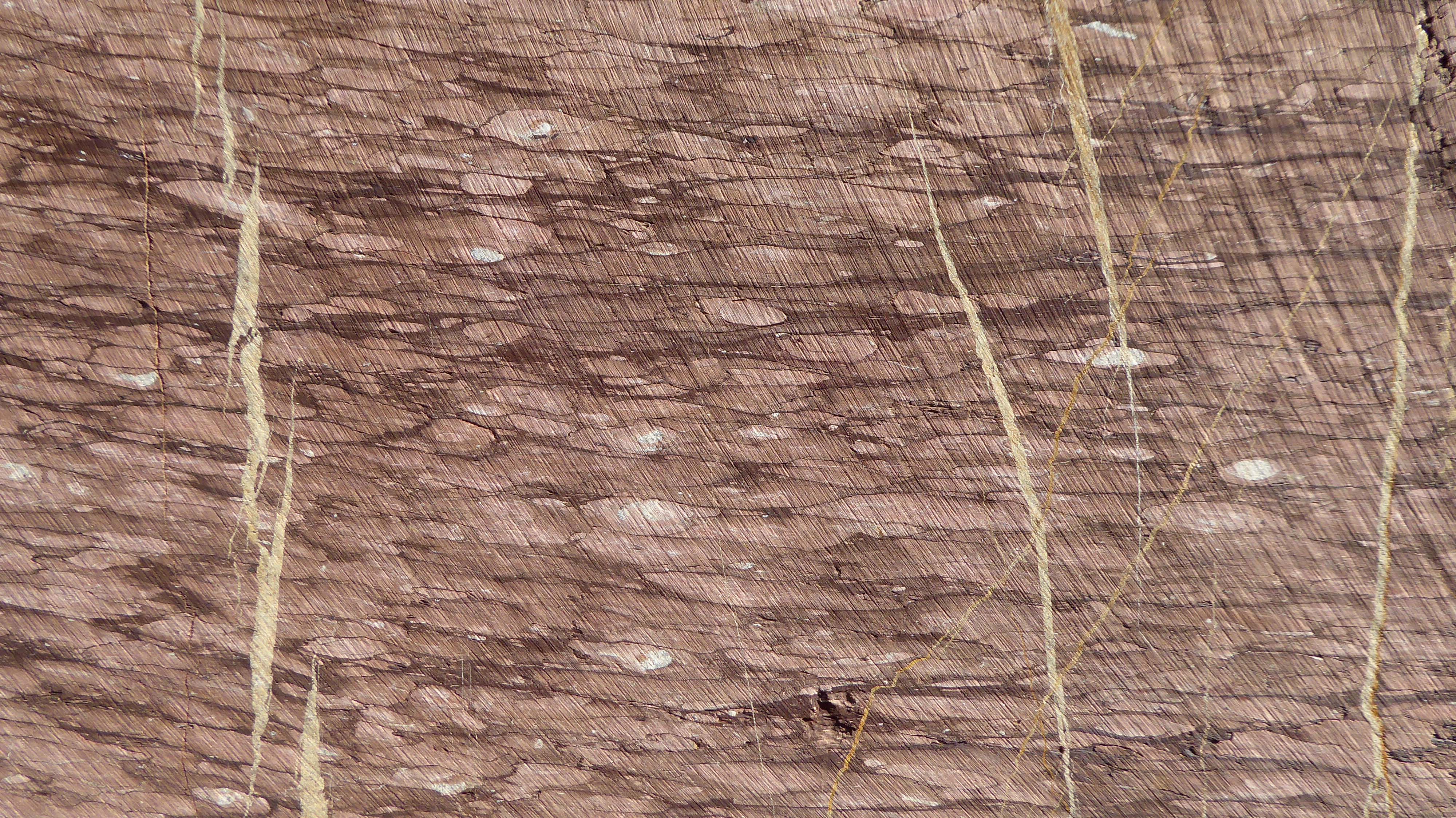

Kayou Posté(e) 12 septembre 2020 Signaler Posté(e) 12 septembre 2020 Du griotte entreposé dans la carrière Citer
