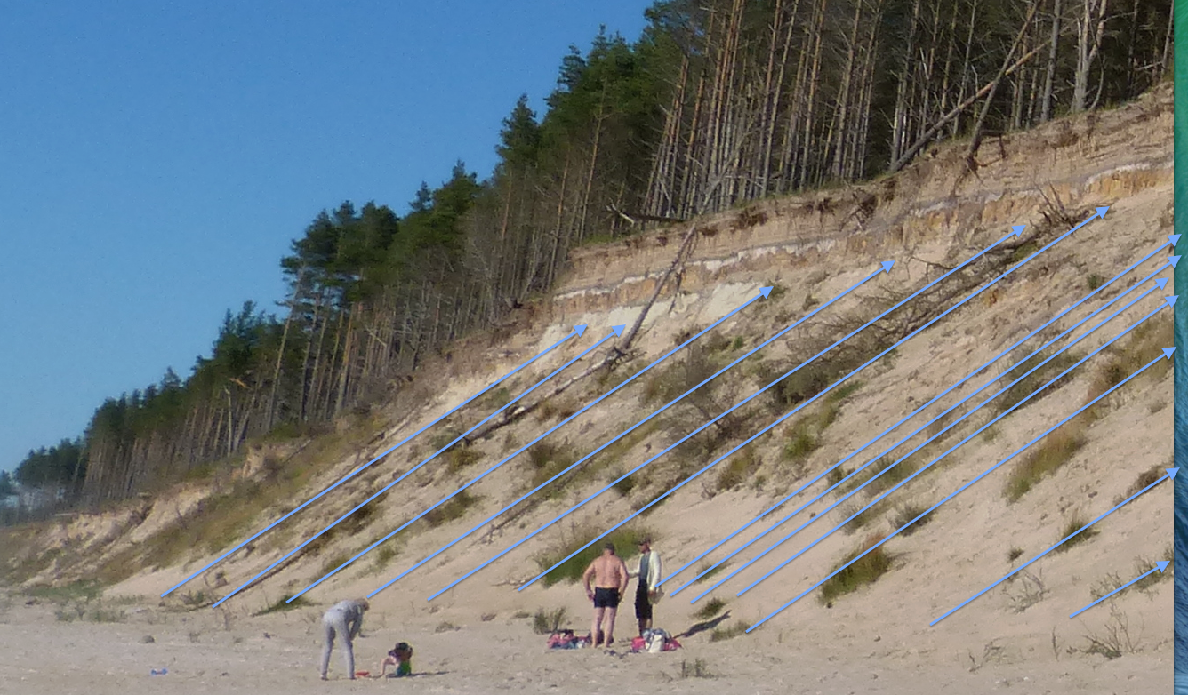

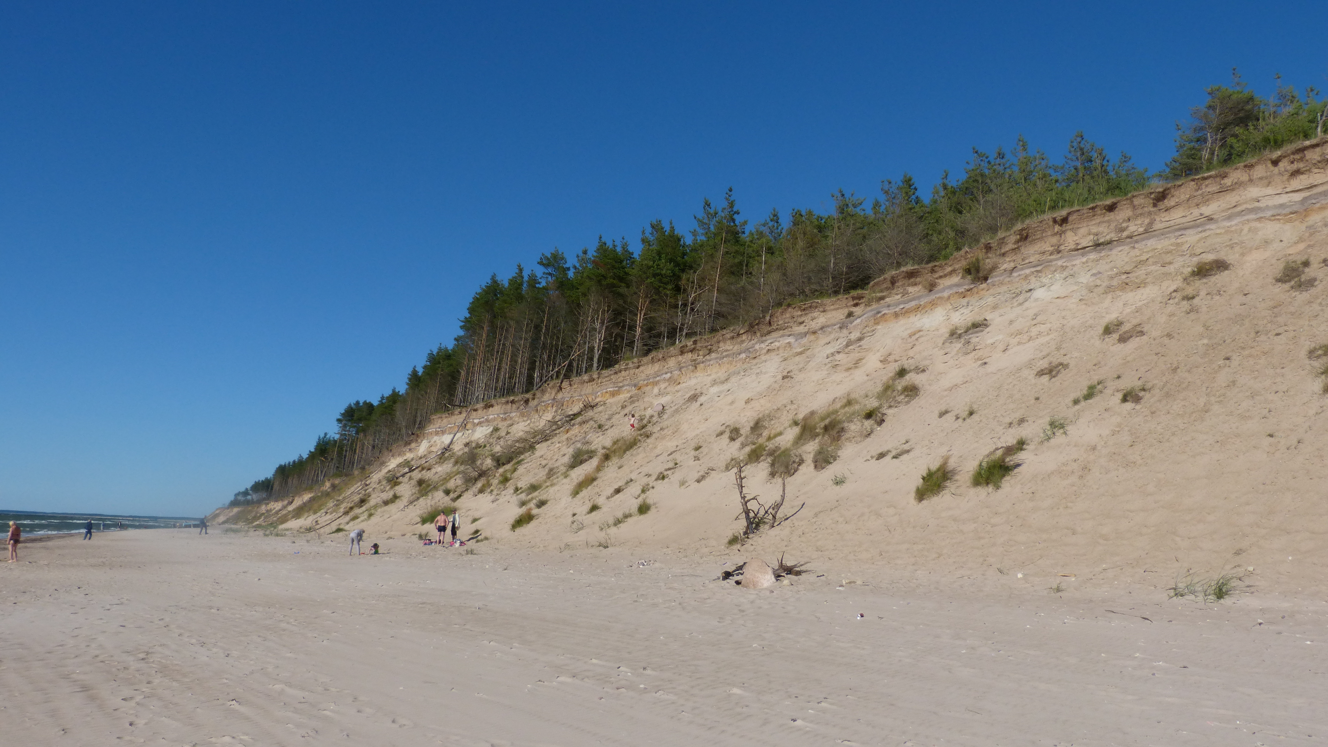

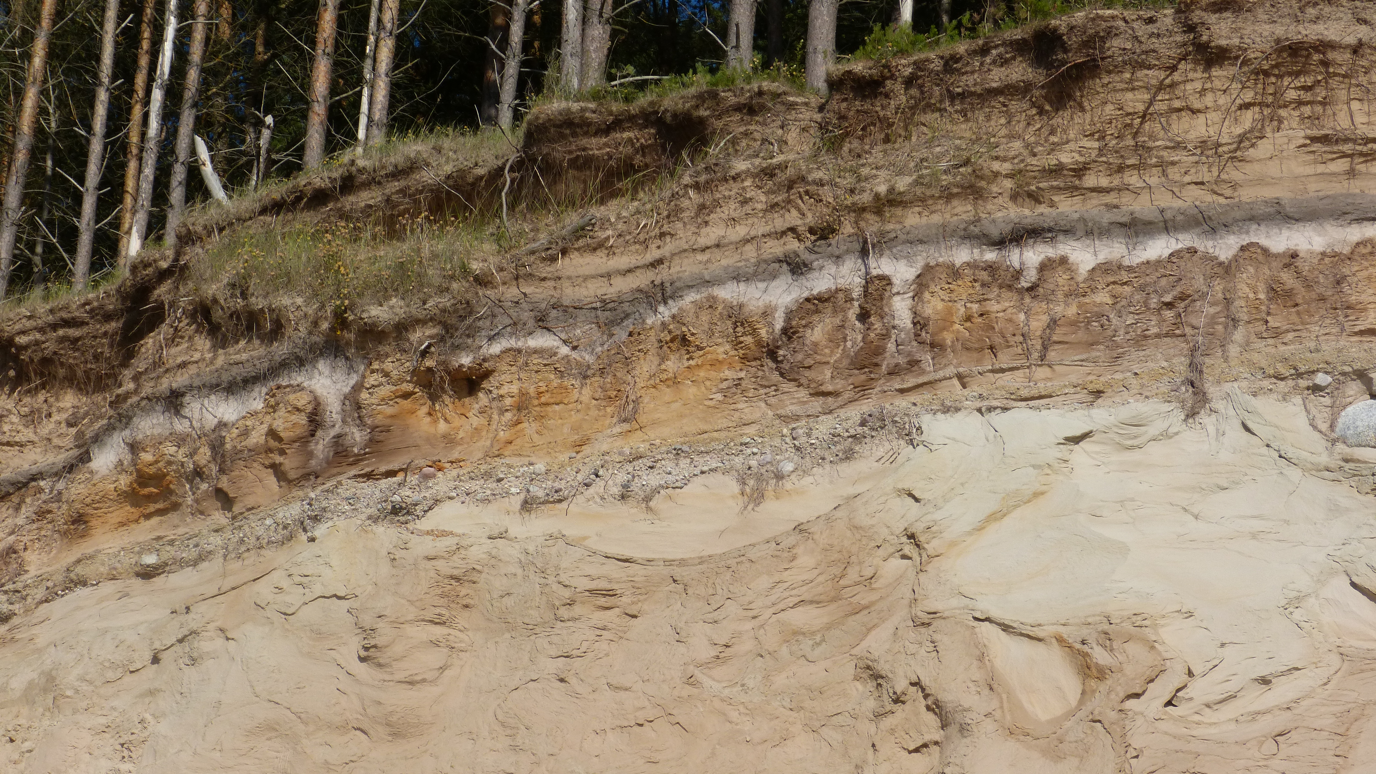

magnifique panorama de la côte Lettonne , exercice de géologie du quaternaire, pédologie, sédimentologie.
Je vous laisse faire vos propositions de limite de séquences, horizons et histoire de l'affleurement.

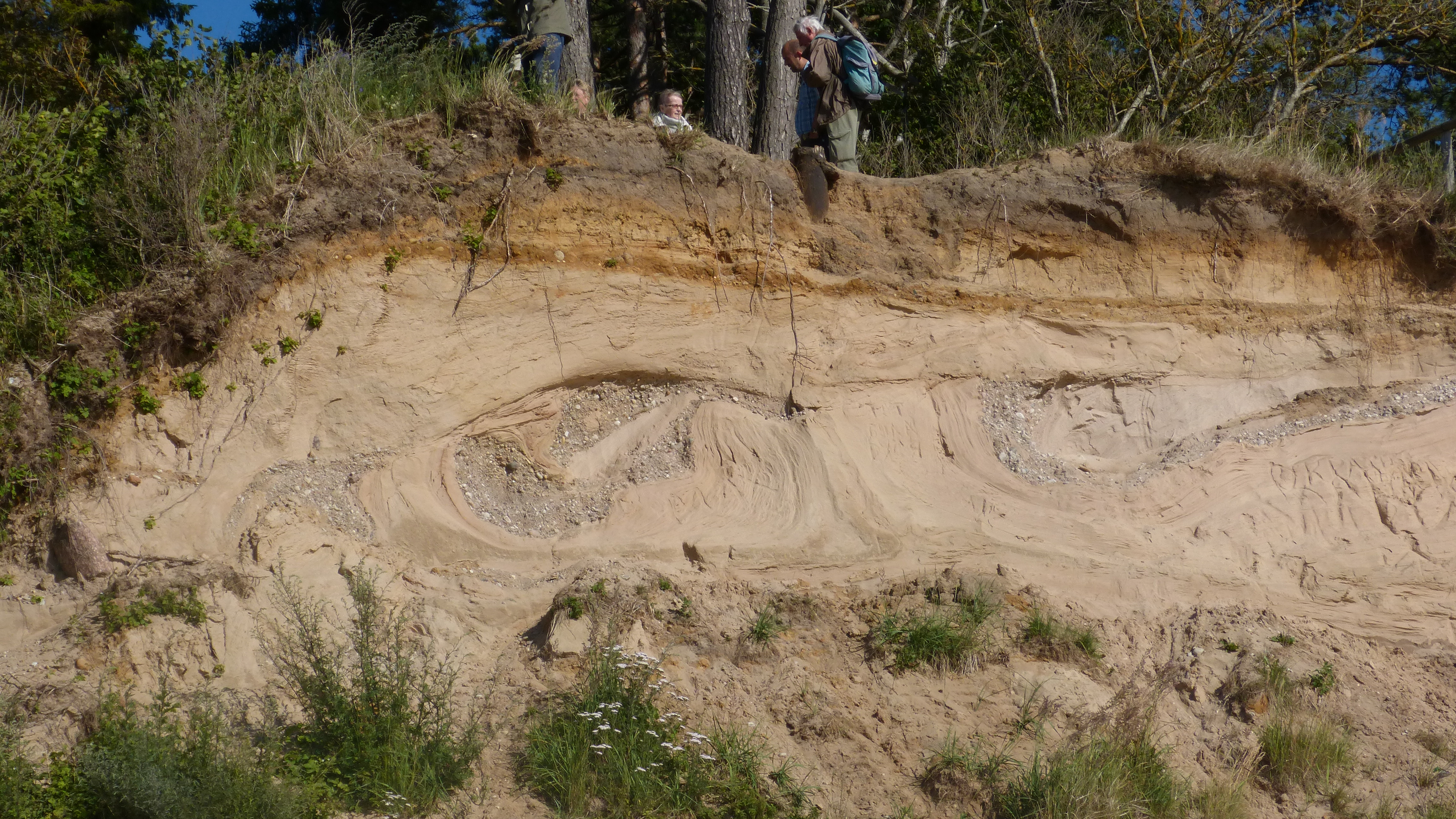

Invité jean francois06
Pour s'amuser, donc sur photo, sans échelle, et sans connaissance sur les sols, j'imagine que tu expliquera après.
Je ne commente que la deuxième photo : Du sable, des graviers, du sable de couleur ocre, un niveau gris clair, un niveau gris foncé, et à nouveau du sable surmonté par une couche plus sombre.
Je suppose qu'il y a plusieurs sols, mais faut il les appeler arenosols?
La bande décolorée en gris clair un horizon albique? le fer est il parti en dessous pour colorer en ocre les niveaux sableux? Avec à l'interface de l'horizon ocre et de l'horizon gris clair un niveau brun enrichi en matières organiques?
L'horizon plus sombre au dessus de l'horizon clair est lui sans doute plus riche en matière organique.
Au dessus de ce niveau sombre, des dépôts sableux, éoliens? Surmontés par une faible couche d'humus.
Il y a 16 heures, jean francois06 a dit :
Pour l'echelle, je n'avais pas la preniere me permetant de monter poser la deuxieme :P
Bien vu pour la pédogénèse,
on a bien un horizon eluvial E a materiel albique. En fait, il ne reste que le squelette quartzeux de sable débarrassé des argiles, limons et oxyde de fer qui colorie le sable d’habitude. Ce lessivage se fait pas action des acides humiques issus de l'horizon de surface organique (humus) en lien avec une pluvio importante et une faible minéralisation de la matière organique qui sous des températures froides n’est pas dégradée facilement, Il ne reste que la silice de couleur blanche. En dessous on retrouve touts les "produits" lessivé issu de l'horizon E. Donc comme l'a écrit Jef06 on retrouve un couche légèrement noirâtre d'accumulation de matière organique (horizon Bh) et juste en dessous la couche ocre ou précipitent des oxydes de Fe et Al (horizon Bs). La couche noire au dessus de l'horizon E est l'ancien horizon A (surface du sol).
Par dessus on a bien un nouveau depot de sable (eolien ) avs un nouvelle horion A a la surface.
on a donc un Podzol enfoui.
Il y a 9 heures, gaeldeploeg a dit :
La végétation!
surligne un régime de dépôt éolien.
Effectivement: Combinaison érosion marine en haute marée et tempête, éboulement, écroulement , et reprise en eolien
Il y a 9 heures, jean francois06 a dit :
@Quaternaire
Ce sont bien des arénosols ? arénosols podzolisés?
Arenosols s'appliquent au sol sableux qui n'ont pas eu de vrai différentiation pédogénétiques, donc dans notre cas s'est déjà trop évoluer.
L'exemple de l'arenosol se trouve en contre bas, sur la plage ou alors au niveau de dunes actives.
C'est trop évolué pour le paléosol. Mais pour le sol actuel? On ne voit pas l'horizon E et l'horizon Bp.
Le qualificatif podzolisé s'utilise pour quel type d'arénosol?
Enfin une autre question, quel est la différence entre arénosol et régosol?
Dans ce papier, sur les dunes atlantiques, on parle d arénosol podzolisé, d'arénosol et de régosol.
http://inventaire-forestier.ign.fr/spip/IMG/pdf/F22.pdf
La différence se fait elle sur la quantité et qualité de l'horizon A?
Il y a 7 heures, jean francois06 a dit :
Avant tout il faut definir le système de classification, je parle toujours suivant la classification WRB : https://www.google.com/url?sa=t&rct=j&q=&esrc=s&source=web&cd=1&cad=rja&uact=8&ved=0ahUKEwjP1cGihMPVAhWCsxQKHRPuCRcQFggmMAA&url=http%3A%2F%2Fwww.fao.org%2F3%2Fa-i3794e.pdf&usg=AFQjCNHw1VjDRwTF_QIJqZOe9V2_J6b2Zw
Oui c'est trop évolué même pour le sol actuel, l'horizon A est déjà trop développer . Il pourrait passer en Arenosol pour la calssifiation francaise:
https://www.google.com/url?sa=t&rct=j&q=&esrc=s&source=web&cd=1&cad=rja&uact=8&ved=0ahUKEwjX_6O8hMPVAhVHcRQKHWWcDi4QFggmMAA&url=http%3A%2F%2Fwww.afes.fr%2Fafes%2Fdocs%2FReferentiel_Pedologique_2008.pdf&usg=AFQjCNFRsyEQIhwrQXRnsppokTzR1UkFDw
A la base on avait un Arenosol, puis un Cambisol, puis le Podzol (toujours en WRB)
En terme de différentiation pédogénétique il n'y en a pas, c'est juste une distinction qui est faite à des fins cartographiques et agronomiques mais qui ne se justifie pas en terme de pédogénèse.
Je n'arrive pas a ouvrir le document, mais  vu que c'est un document français, ils utilisent le Referentiel Pédologique Francais. Je pense qu'ils parlent d'Arenosols podzolisés, lorsque les Arenosols (sol sableux) présentent un début de podzolisation (apparition de critère morphologique du lessivage (horizon E), tel que des grains de quartz blanc dans l'horizon A). Pour le Regosol, ce sont des sols non evolués, mais dont la texture n'est pas sableuse.
Végétation : des conifères comme dans les landes.
y a-t-il des podzols sans conifères (quid des podzols en climats chaud ?)
dans votre volume avec les clés de détermination, il est précisé que les cas de podzol en climat chaud sont rares.

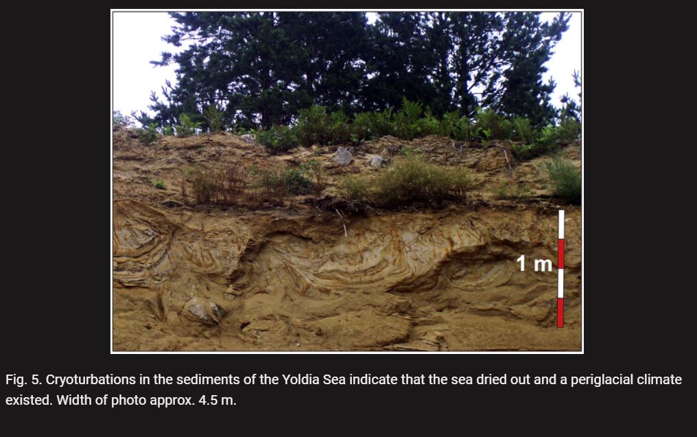

autre question :
la deuxième image : comment se forment ces convolutes sous le sol actuel ?

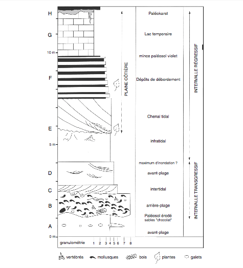

Le 05/08/2017 à 09:06, gaeldeploeg a dit :
Sans titre.pngen voyant cette photo, je me suis dit qu'il y a presque la même coup dans le Thanétien  de l'Oise.:P
Sur ce coup je ne vois pas bien où pourrait être les podzols, mis à part un reste entre F et G (paléosol violet à comparer au faciès de Fleurines qui est un des Hz de podzol).
Oui il y a des podzols sous climats chauds, mais je n'ai pas eu la chace d'en voir à ce jour.
Pour avoir un podzol (sous nos climat) il faut un sol drainant (souvent sableux), et un humus en surface de type mor ou Moder. Ces deux formes d'humus montre une degradation tres lente de la matiere organique (litiere) par des arthropodes, champi, bacteries et enchtreides (petites vers blancs des pots de fleur). Ainsi la matiere organique ne se mineralise pas vite, produisant uen solutuion acide et complexante qui va lessiver les argiles,  le Fe  et Al, ces derniers reprecipitant plus bas sous la forme des horizons Bsh.
Ah... enfin quelq'un a remarquer.
Je vous laisse proposer vos hypotheses.
Il y a 5 heures, Next50MY a dit :
Gaël :
Erodé, il est en lambeau dans l'unité B: "sables chocolats"
Sous le paléosol, et bien visible sur la photo que tu as ajouté par la suite, les "convolutes" appartiennent sans doute à l'histoire glaciaire du coin. Cryoturbation et méga figures de charges.
Il y a 3 heures, jean francois06 a dit :
C'est ça !
mais j'aurais vu l'un ou l'autre.
sauf si un glacier est passé au dessus, mais ça devrait être rapide à savoir.
Le 08/08/2017 à 14:33, Quaternaire a dit :
Tu ne donnes pas  d'infos sur l'histoire glaciaire?
