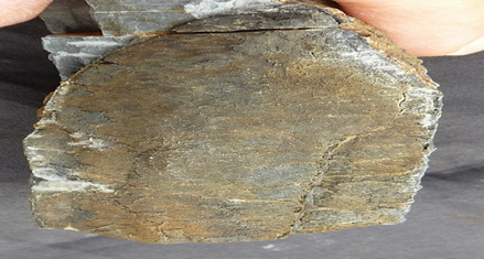

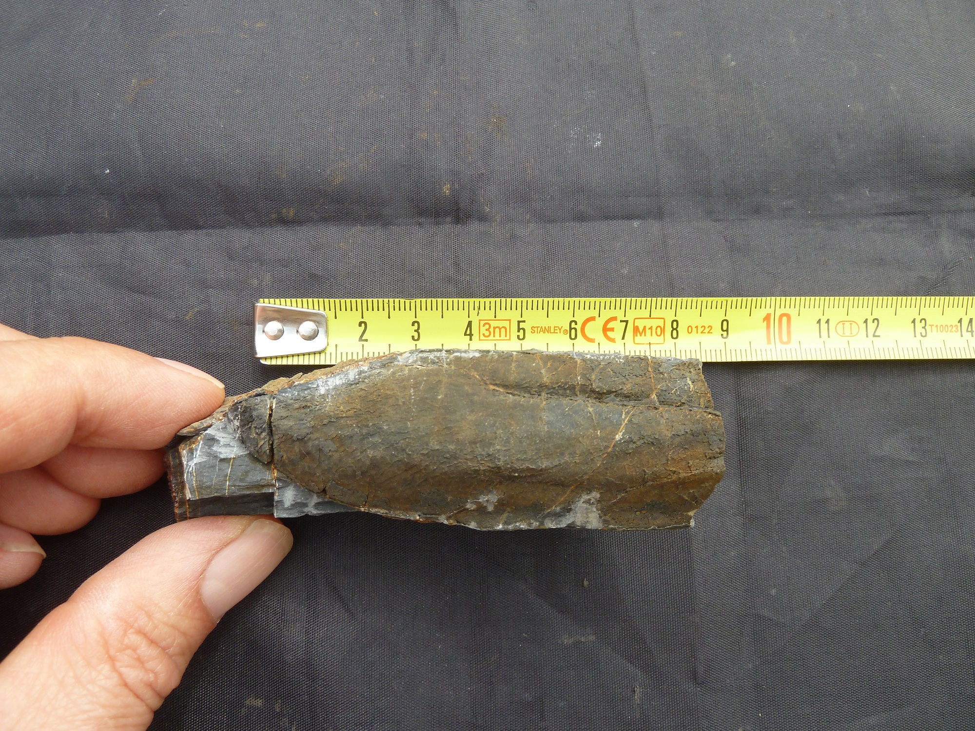

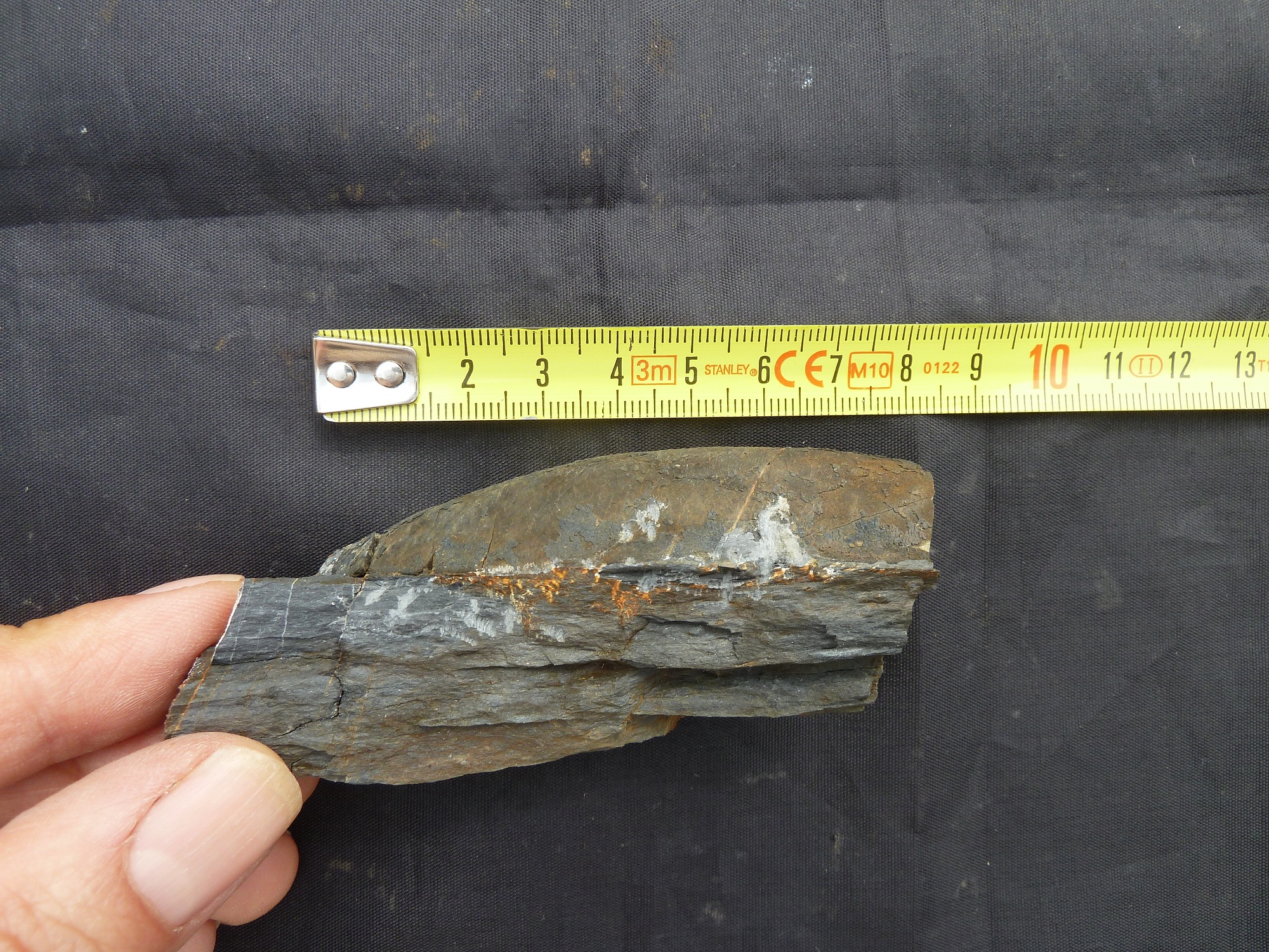

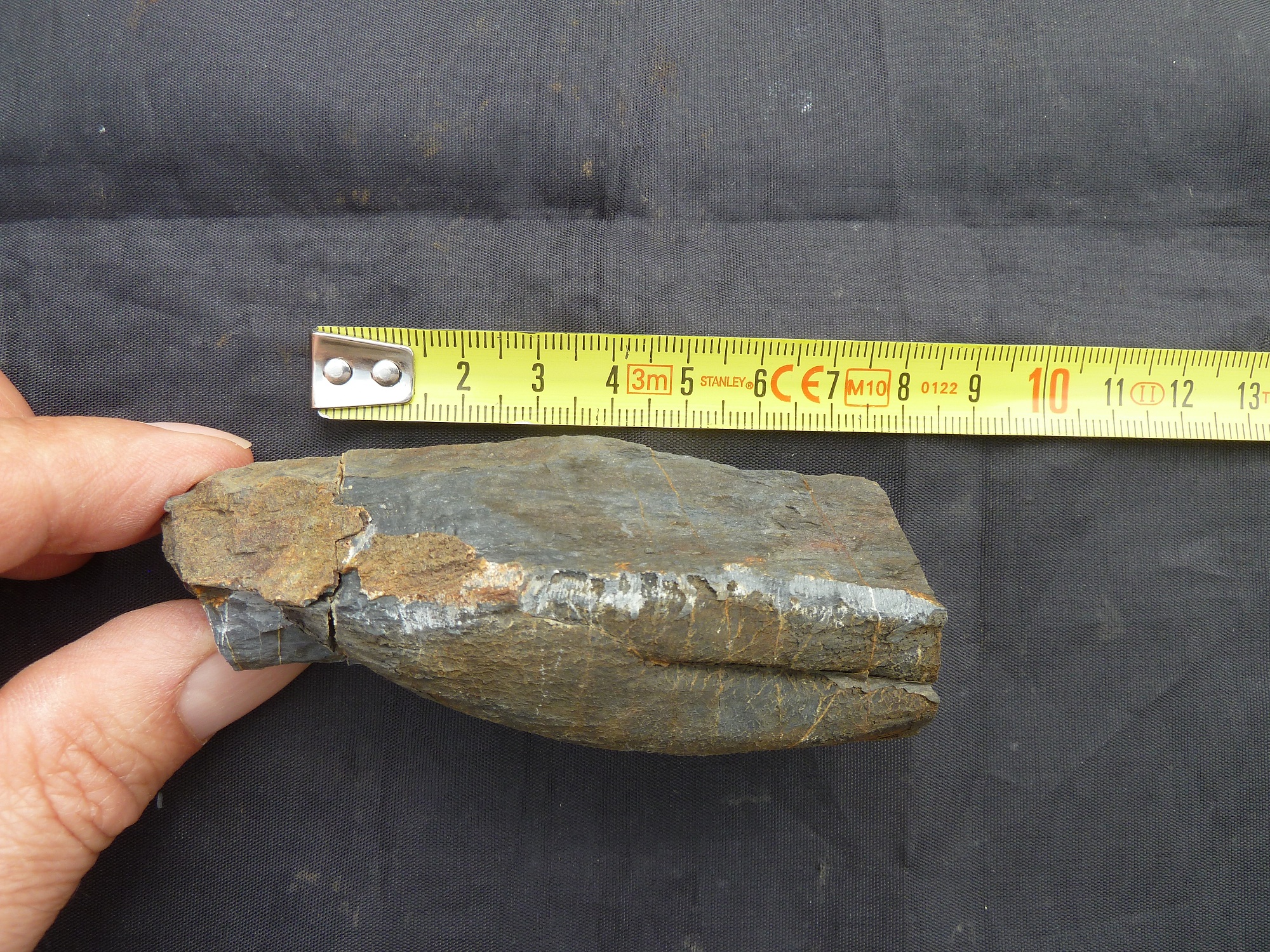

Bonjour les pros,
Je me permet de vous solliciter au sujet de ce trilobite, malheureusement non entier.
Il provient du même site que le gros Ectillaeneus (entier mais très déformé ;)
Il s'agit (je pense) d'une partie d'un Cépahalon et de sa pointe génale, par contre je m'interroge sur la présence d'un bulbe vers le centre du Céphalon, que l'on voit très bien sur la 2eme photo.
D’où ma question :
L'origine de ce bulbe est elle une déformation ? ou cela appartient bien au trilo et dans ce cas de quelle espèce il s'agit ?
Merci
PS: Longueur du début du Céphalon à la fin de la pointe : 7.5 cm
Pas facile ...
mais ce pourrait être nobilasaphus nobilis au vu du peu qu'on puisse voir d'une grande pointe glénale

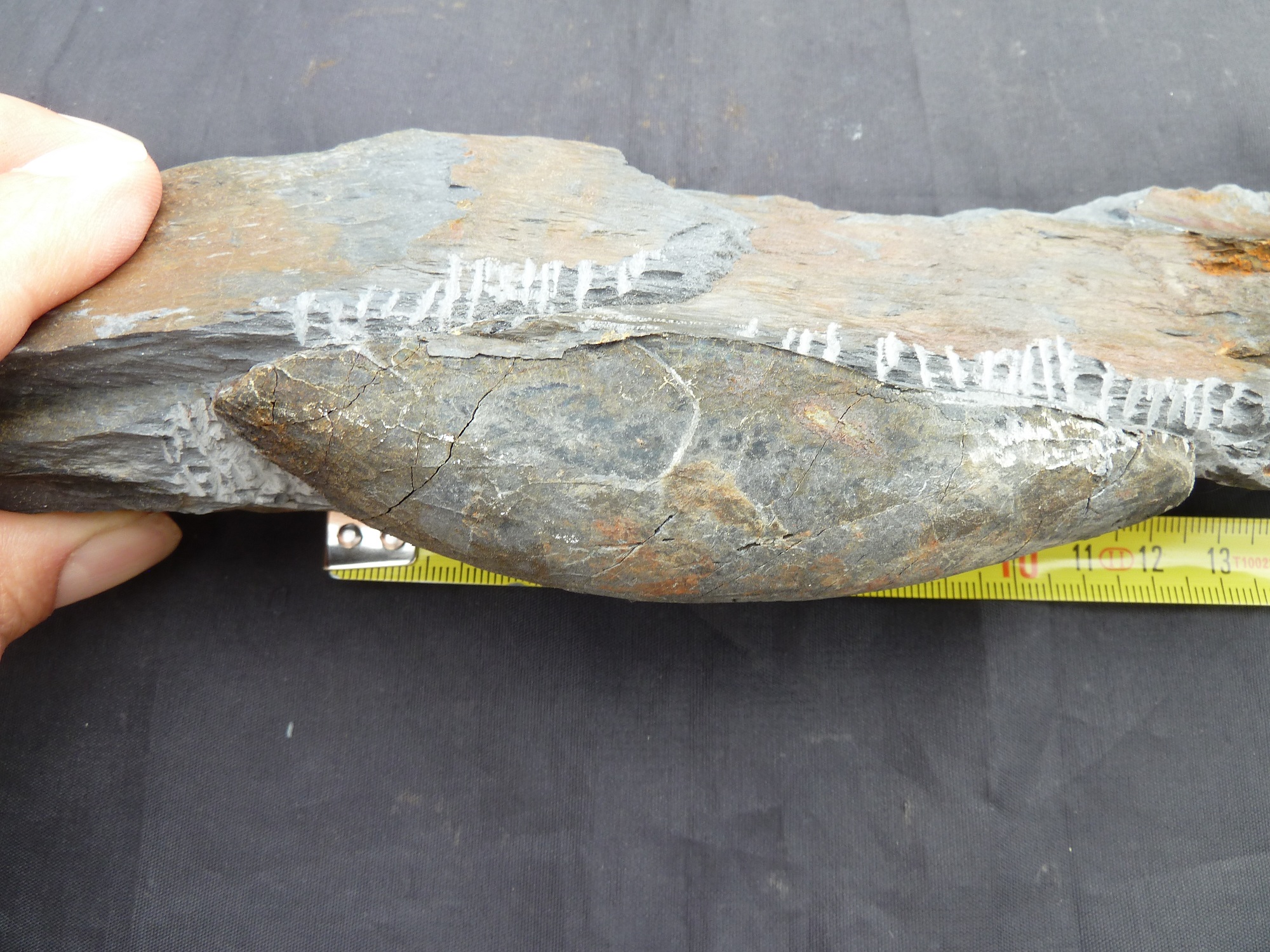

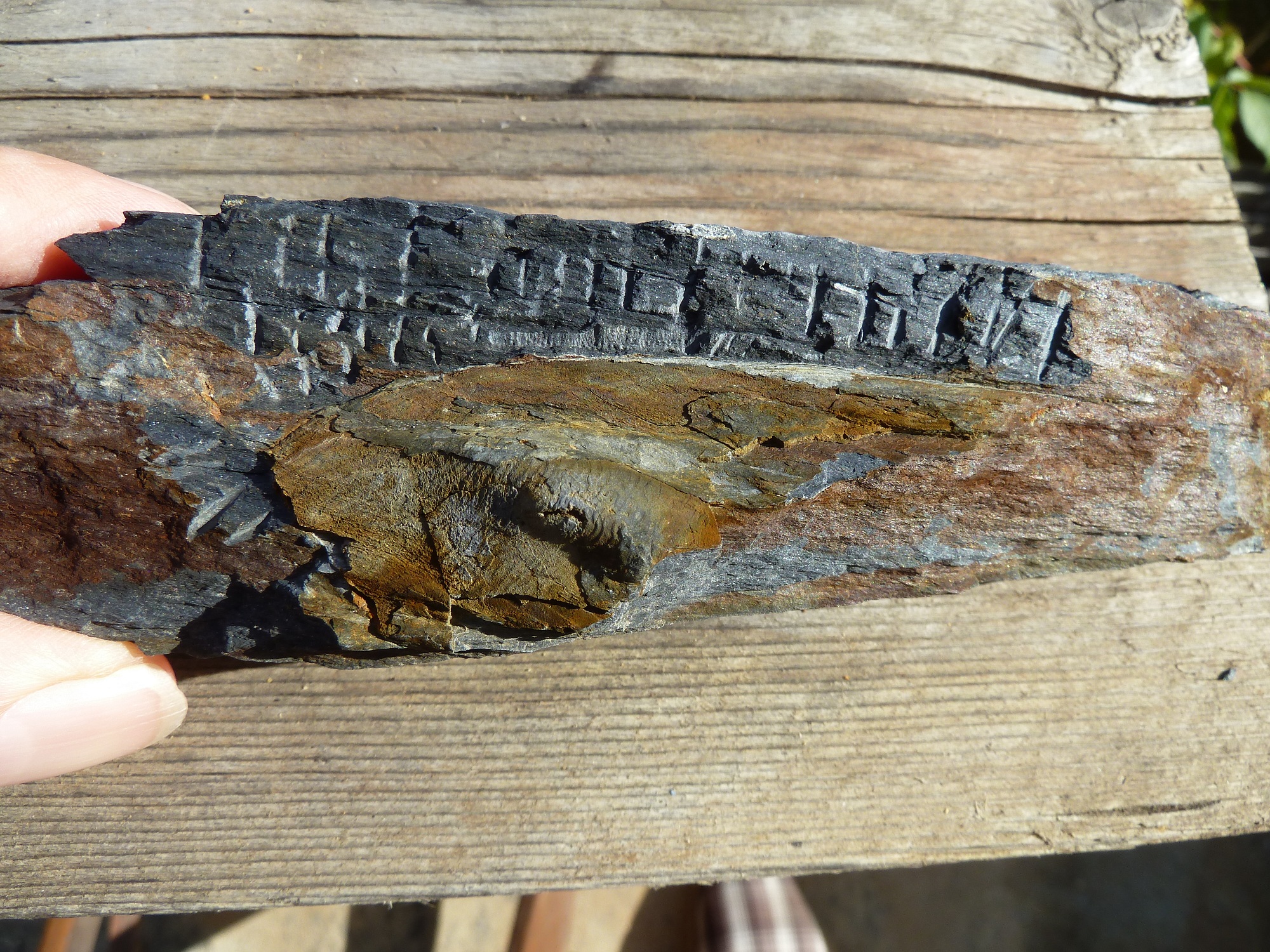

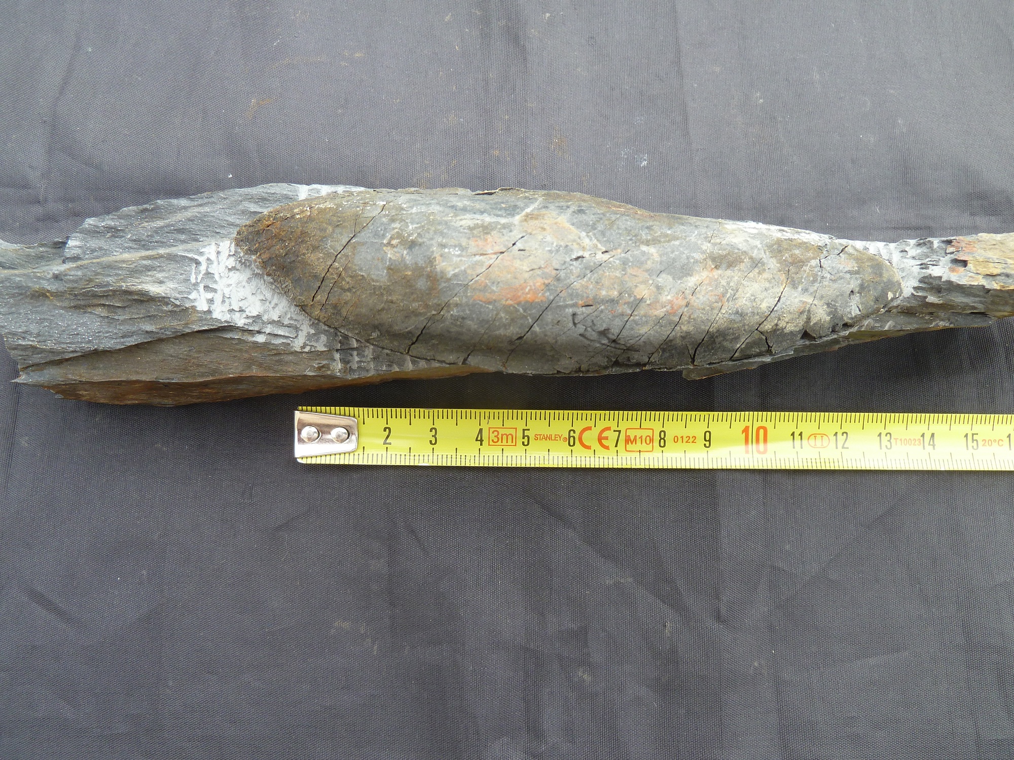

Bonsoir tout le monde,
Comme il toujours question de trilo déformés, je voudrais connaître vos opinions concernant ceci ces deux spécimens:
Schistes Ordoviciens Sude de Rennes, proche La Dominelais (35)
Je pense a deux Céphalons d 'Ectillaenus, très compressés et vous ?

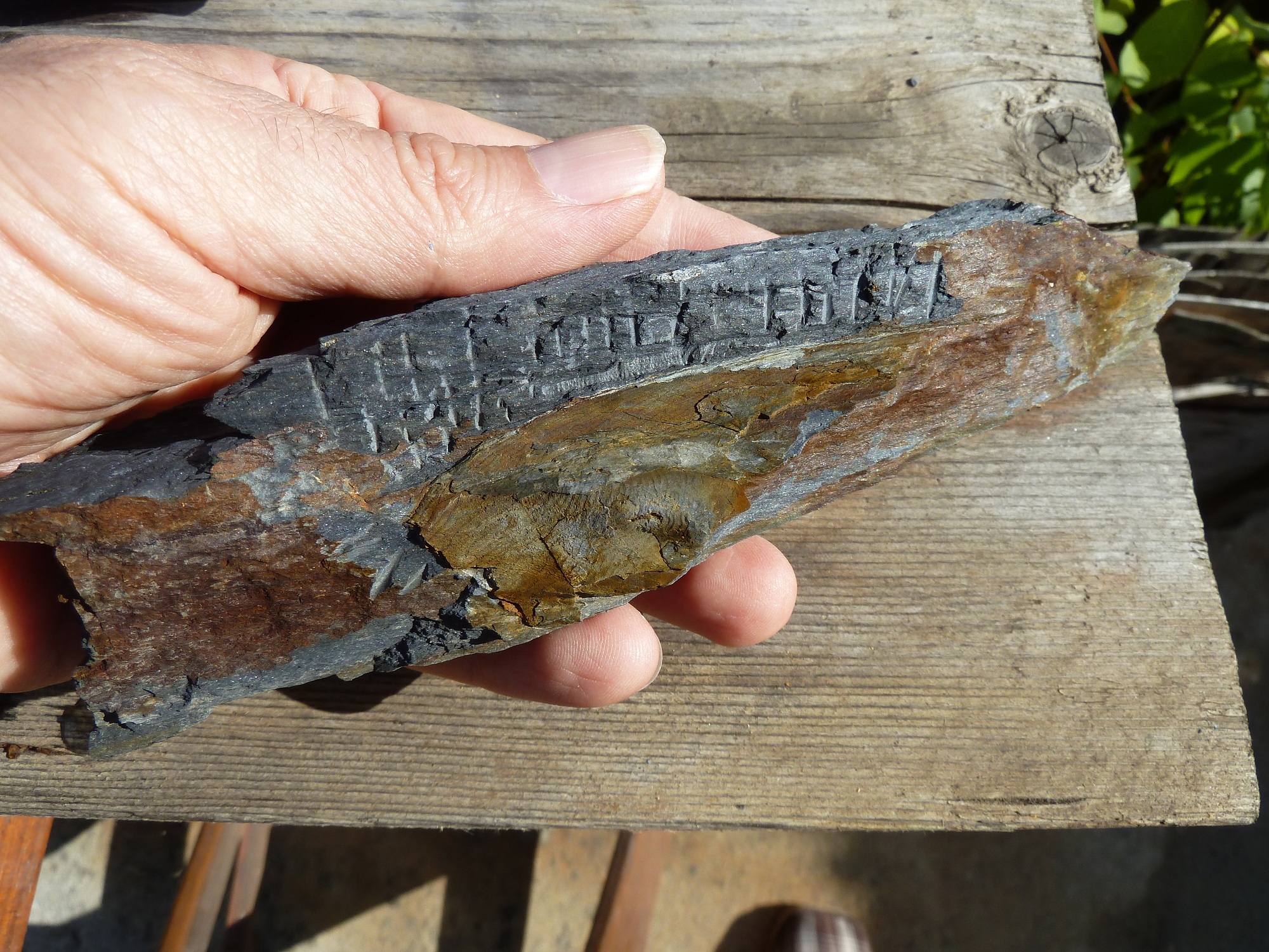

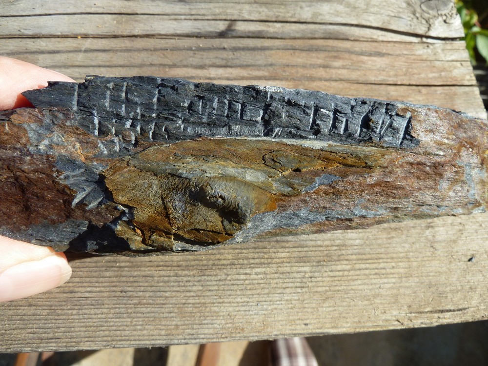

Et voici le deuxième:
Merci
Bonne soirée
Philippe
il y a une heure, Gratophil a dit :
C'est possible ...
il y a 12 minutes, poullaouec a dit :
Plutot pygidium d ectillaenus !
C'est possible aussi !

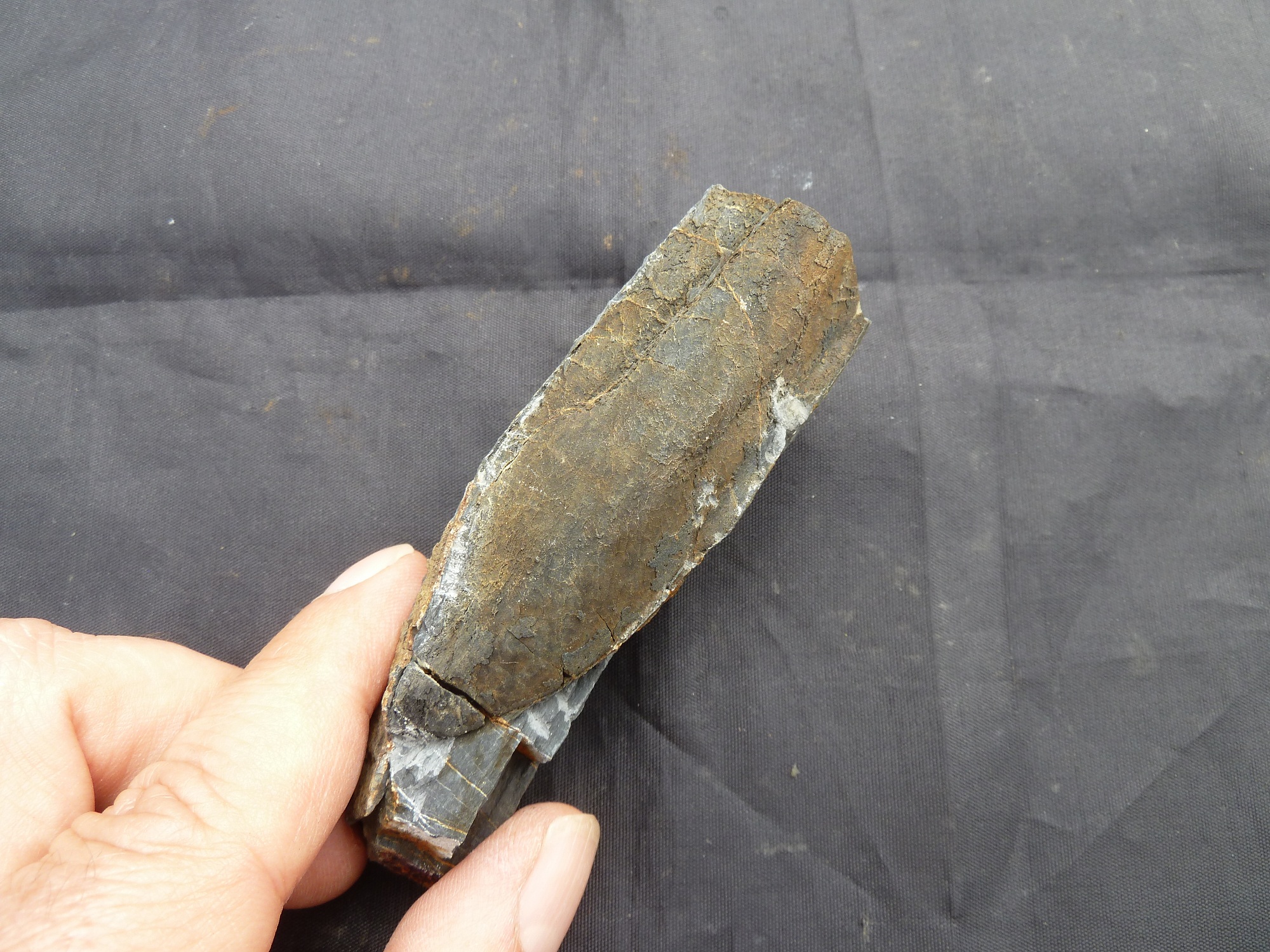

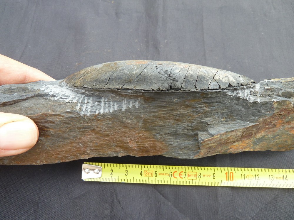

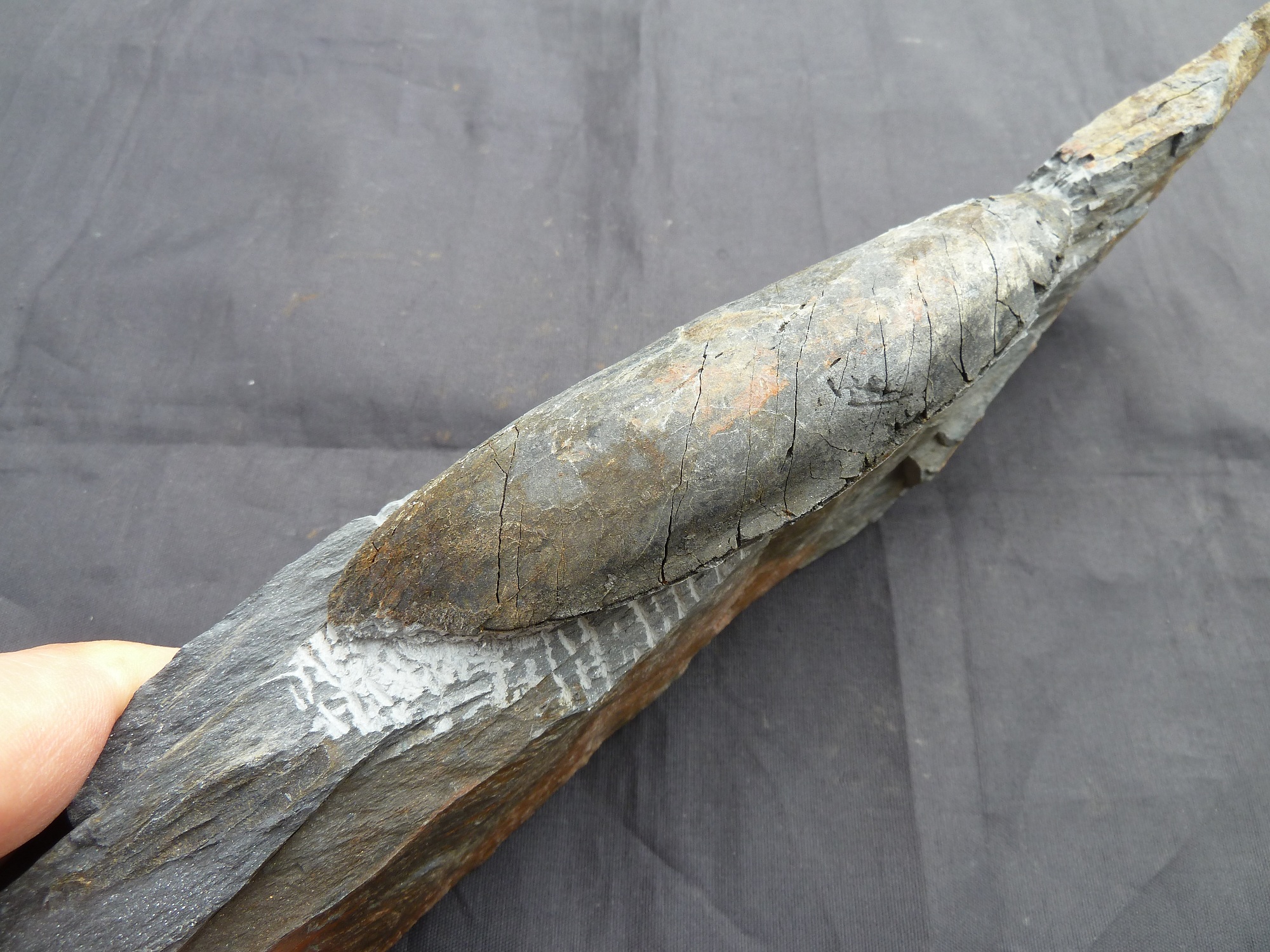

La dernière photo serait plutôt un cranidium.
Pour argumenter, j'ai déformé ton image pour essayer de retrouver des proportions "normales".
Il me semble qu'on retrouve la forme caractéristique d' Ectillaenus avec une glabelle qui s'élargit vers l'avant.
Le plus incroyable, c'est que, malgré l'allongement incroyable du schiste, on arrive encore à voir quelque chose.
Est-ce qu'on parle de la même chose ?
Les 4 premières photos de Gratophil du 25 août semblent bien être un pygidium (on distingue à droite une facette articulaire).
Ma réponse s'appliquait aux 4 photos suivantes.
Moi, je ne maintiens rien. J'aimerais que tu nous donnes quelques arguments plutôt qu'une affirmation péremptoire.
