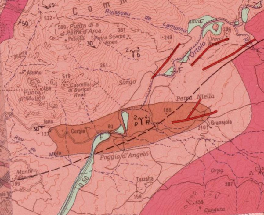

Un extrait de la carte :
Un pays de granitoîdes.
