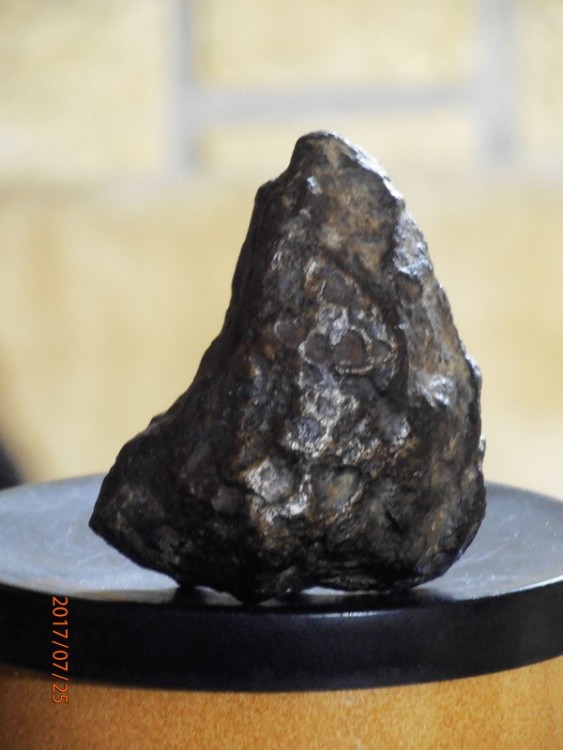

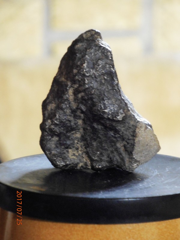

J'ai trouvé ce caillou qui m'a fait pensé à une possible météorite ! J'ai trouvé une photo d'une pierre presque identique sur météors wrong dites possible météorite ! Les premiers test non-magnétique m'ont découragé, puis accidentellement j'ai constaté qu'un tout petit bout était faiblement magnétique. Alors je vous le propose :
- dimensions : triangulaire, 6 cm x 6 cm x 5 cm, hauteur max 3.2 cm
- poids : 273 gr
- densité : là j'ai un soucis car j'ai vu deux méthodes ou je n'ai rien compris
1- Mair / Meau = 6.9
2 - Mair / (Mair - Meau) = 1.17
Mair : 273     Meau : 40     (eau du robinet ...)
- test aimant : faible. Le bout de 6 gr est attiré
- trace céramique : noir
- dureté : raye une vitre faiblement
- fine épaisseur de fusion ?
- remaglytes ?

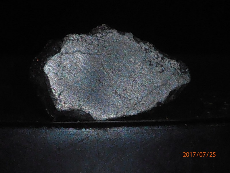

Par contre l'intérieur ne ressemble à rien de ce que j'ai vu !
Et des photos bien sûr !
Le petit morceau, image de la coupe polie, fait 6 gr
Oups, j'oubliais, merci d'avance pour tous renseignements ! :D
Vu comme cela, mais je ne suis pas spécialiste en la matière cela y ressemble d'après ce que j'en sais.
Cependant trouver des météorites en France n'est pas très commun en raison de la couverture végétale des surfaces, contrairement à des environnements désertiques
D'autres vous en diront plus que moi

D’après la photo, on dirait plutôt un bout de métal.
Comment le caillou a-t-il été trouvé ? Avec un détecteur de métaux ?

En résumé, ça conduit l’électricité, ce n’est pas magnétique et la densité est proche de 7.
Pour la densité, entre 1,17 et 6,8 ça fait une énorme différence. Rien qu’en le tenant dans la main on doit sentir si le poids est plus proche d’un morceau de sucre de mêmes dimensions ou d’un bloc d’acier. De plus, d’après les dimensions, le volume est proche de 40.
C’est certainement métallique, ça pourrait être un bout de zinc ou un alliage de zinc mais la dureté paraît un peu élevée. Il existe des tas de métaux qui ne réagissent pas à un aimant, même au néodyme.
Il faudrait essayer de voir si ça fond facilement.
Est-ce que ça réagit à l’acide chlorhydrique ?
