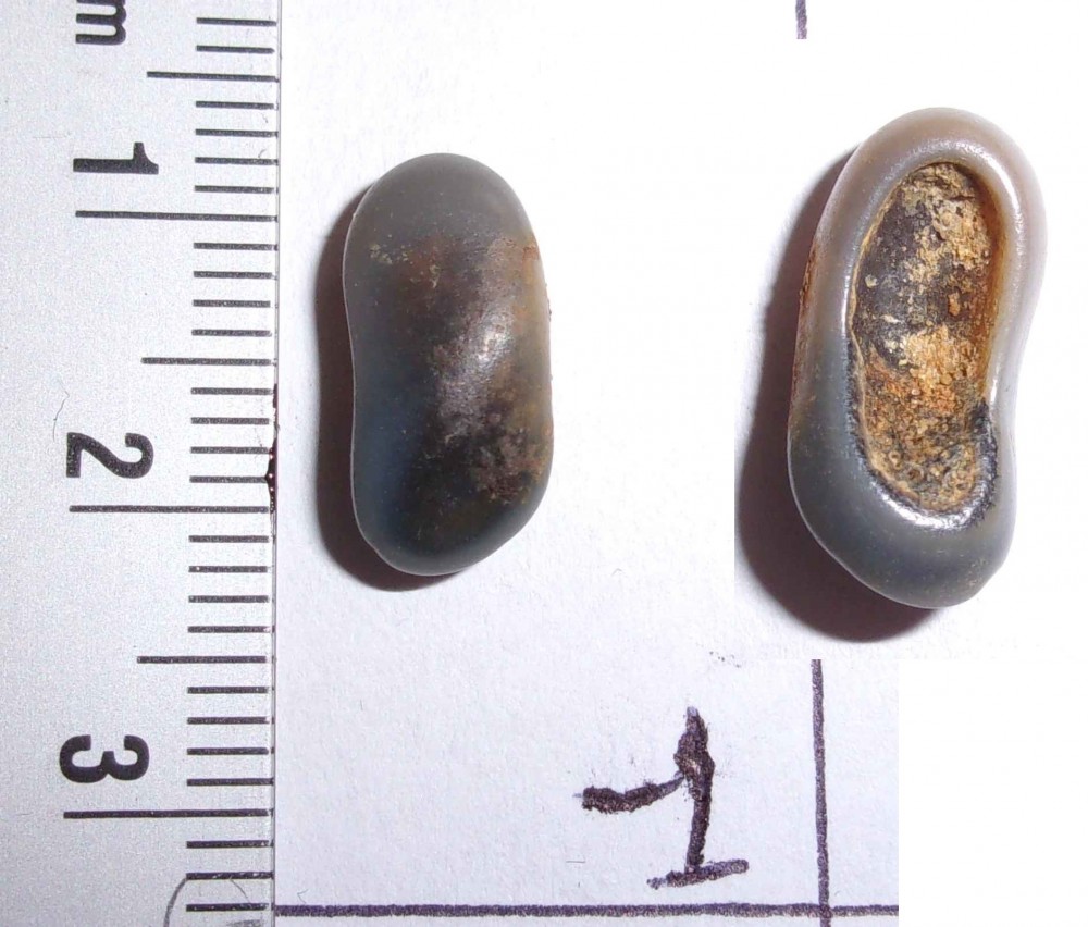

J'ai acheté un lot de dents avec comme annotation, provenance Belgique Balegem donc on y trouve essentiellement du Ledien c'est bien ca?
Si vous pouvez m'aider a les identifier? J'ai quelques pistes mais elles sont peut être complétement fausses.
Photo 1 Dorade?? mais sur le net beaucoup y ressemble.
photo 2 Sparus?? ou Pycnodontidae?? peut etre une dent caniniforme bien usée?

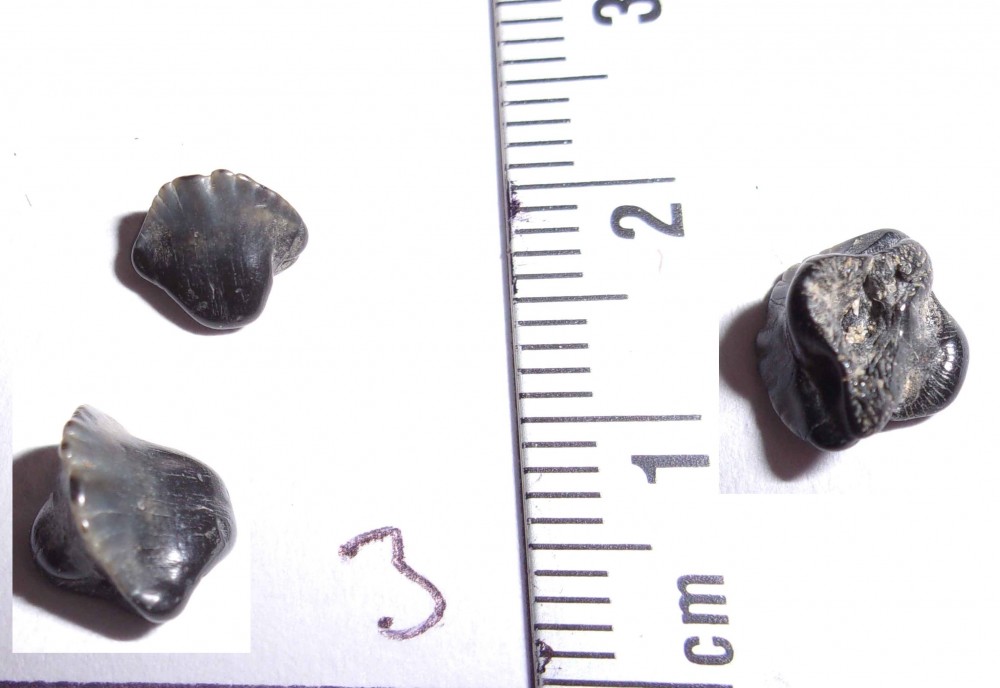

photo 3 surement un poisson mais la, pas trouvé de photos proche pour une petite piste

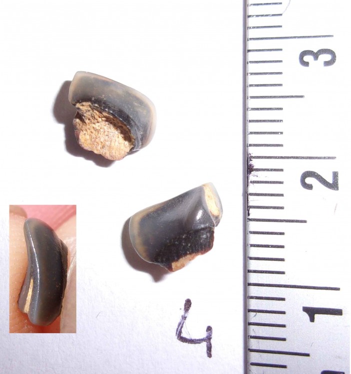

photo 4 J'étais parti sur Diplodus mais ensuite j'ai trouvé aussi une ressemblance avec Eotrigonodon
photo 5 Eotrigonodon??

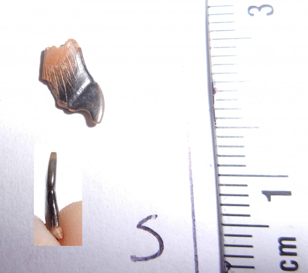

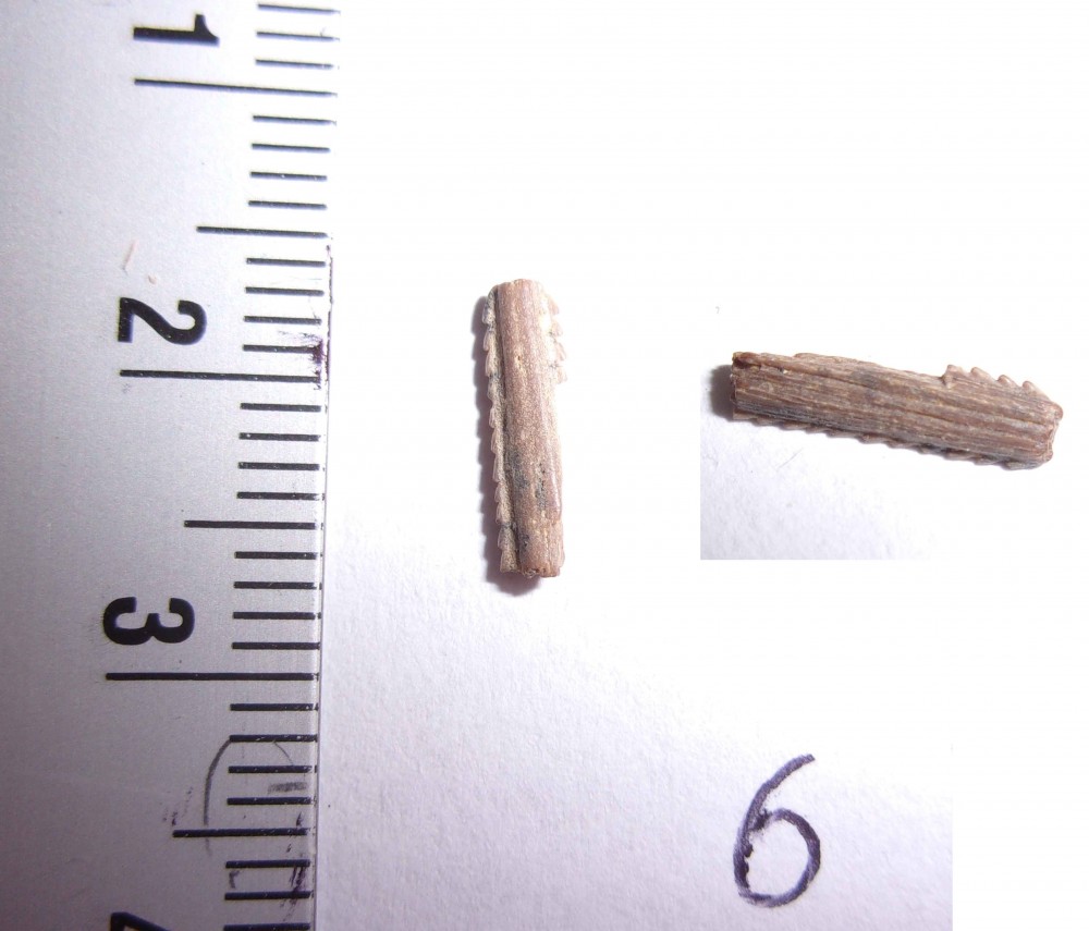

photo 6 cela pourrait être un fragment d'épine de raie?

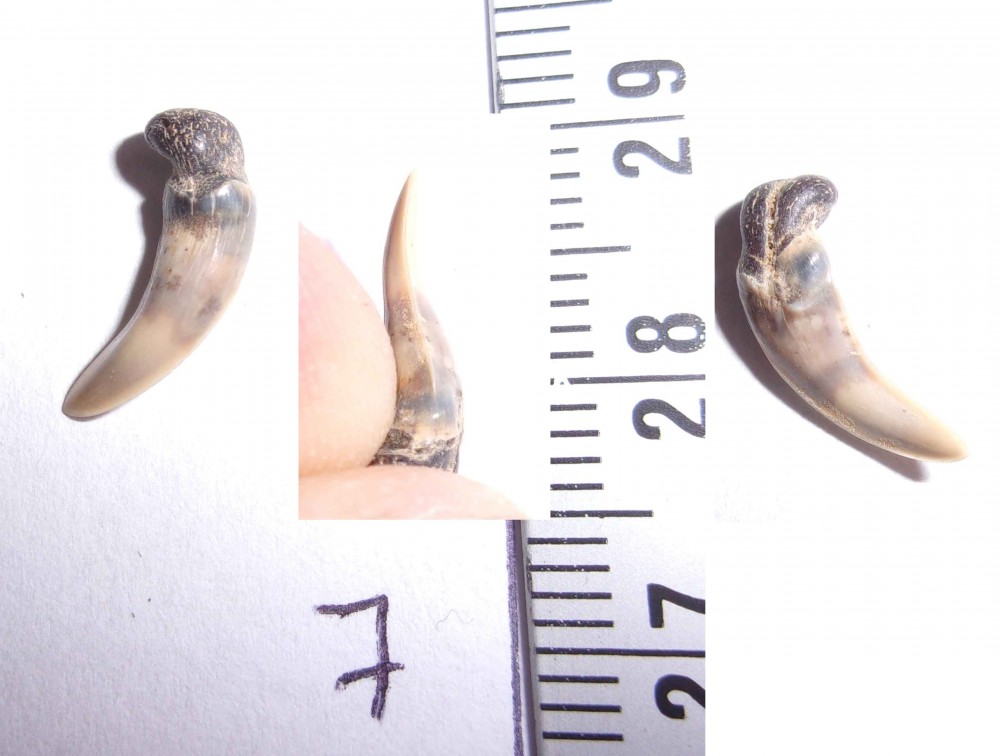

photo 7 surement du requin avec vraiment une forme de croc

Je pense que pour la 6 je ne dois pas me tromper non plus sur le fait que ce soit une aiguille ou épine de raie, c'est possible d'identifier par rapport a ça?

Dans le doute je vous les identifie
1) Pycnodus toliapicus
2) Albula oweni
3) Nebrius thilensi
4) Eotrigonodon serratus (dent buccale)
5) Eotrigonodon serratus (dent pharyngienne)
6) Fragment d'aiguillon de raie
7) Dent de requin pathologique

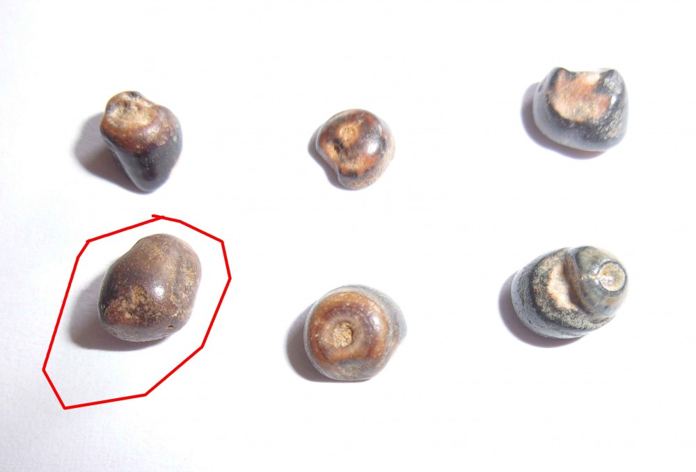

Voici pour pouvoir les ranger deux photos de deux groupes de dents si je me tiens a l'identification des précédentes.
entouré de rouge étant les dents identifiées.

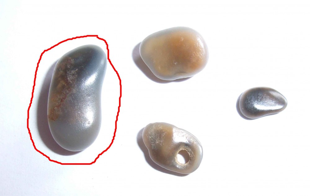

pour la première photo du groupe Albula j'ai peu être un doute sur les deux a droite celle du haut étant surement bien abimée pour être sur de l'identification mais en bas a droite même espèce? Albula oweni? Il n'y a que le genre Albula qui possède un trou a la base de la dent? O je me trompe si je pars sur cette base pour l'identification?
et la deuxième photo pour les Pycnodus, la grande et la petite on vraiment la même forme et couleur j'aurais dit identique Pycnodus toliapicus, les deux autres on une couleur et forme légèrement différente mai si je regarde sur le net il y a de grande chance que c'est la même... ou du moins on reste bien sur le même genre.
Et le trou sur la dent du bas, c'est l'usure de la dent?
la 3  Nebrius thielensis  voir p41  livre STRANDFOSSIELEN*      REVUE FlAMANDE  GEODE 27 DRUK
OU  REVUE BELGE  PL 104 P24   FOSSILES DE  BELGIQUE  DENTS DE REQUINS ET DE RAIES DU TERTIAIRE DE BELGIQUE

la 7è  dent de dauphin   p150*

la 6è  aiguillon de raie  p 67*

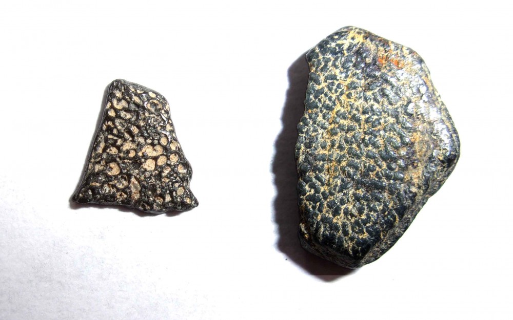

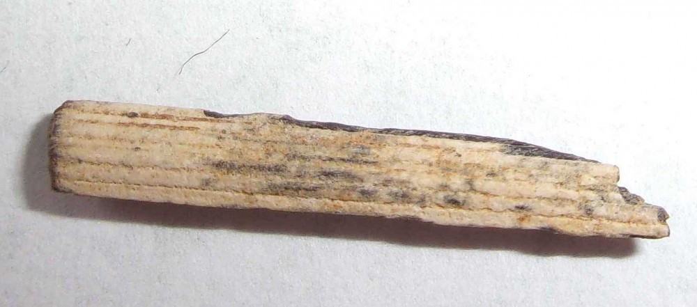

Sur la deuxième photo, j'aimerais bien, peut être a gauche reptile? croco? et a droite fragment carapace tortue? (c'est des petit morceaux env 1cm)
ou alors simplement "éponges"?

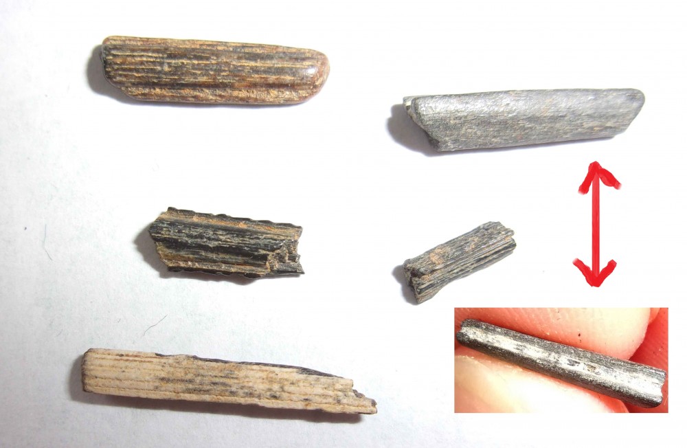

Pour la première photo des tout petits morceaux mais de quoi? Je ne sais même pas si cela a le moindre intérêt
édit: bien qu'en regardant avec lampe et loupe c'est surement pour 4 des morceaux aiguillons de raies même texture que celui identifié.
Par contre le fragment gris anthracite formant une gouttière je ne vois pas.
Modifié par wolf59430

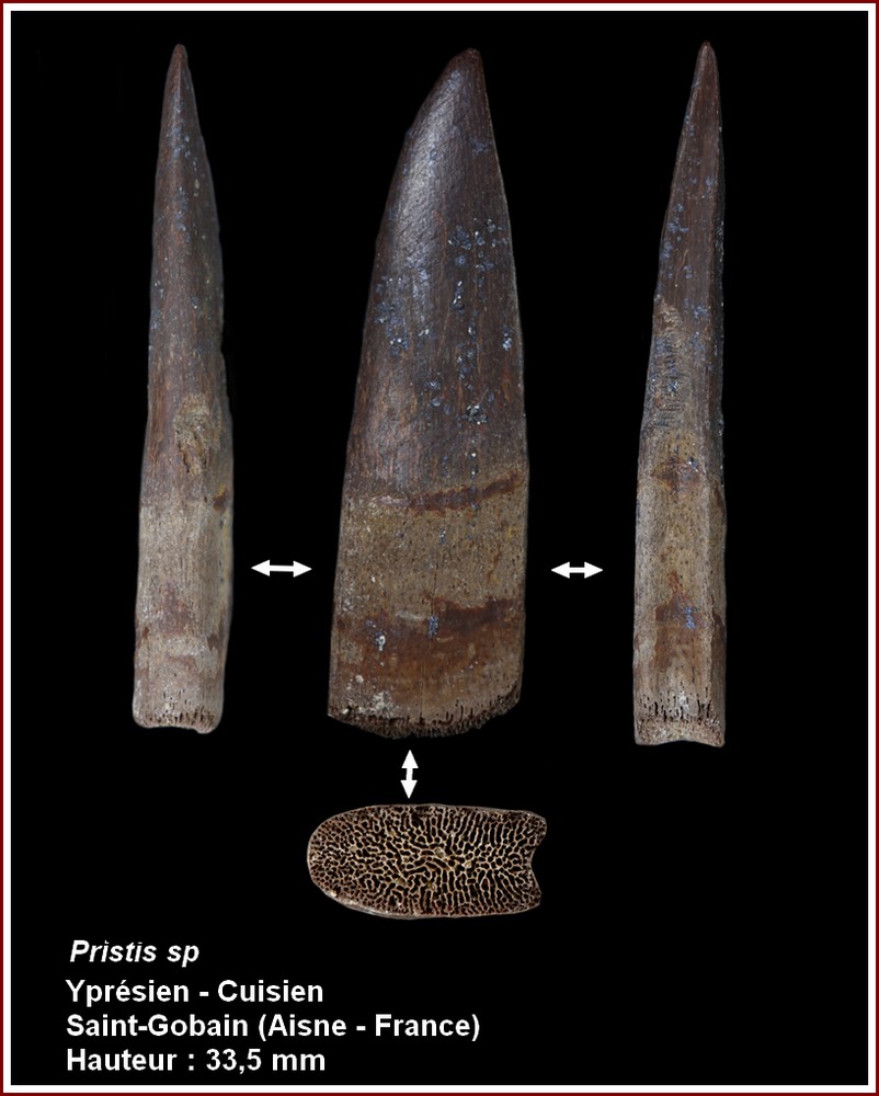

La première est un fragment de dent rostrale de Pristis lathami, la gouttière est caractéristique de ce type de dent, ci-dessous une photo d'un site Yprésien de France
La deuxième photo montre à gauche un élément probablement osseux, à confirmer par des photos de l'autre face, le spécimen de droite est un fragment d'une dent de raie assez rare, la Leydobatis jugosus cependant il manque les échelles pour bien se rendre compte de la taille.

donc dent rostrale et les autres morceaux j'ai bon pour aiguillon?
Sur la deuxième photo a gauche je pourrais faire une photo mais c'est complétement lisse sans aspérités et de même couleur noir brillant épaisseur 1mm env
A droite, ok j'ai trouvé des photos similaires du coup oui pas de doute sur le nom non plus et de l'autre coté par contre c'est cassé irrégulièrement qui pourrait montrait la racine.

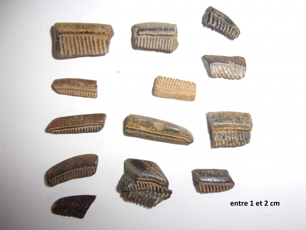

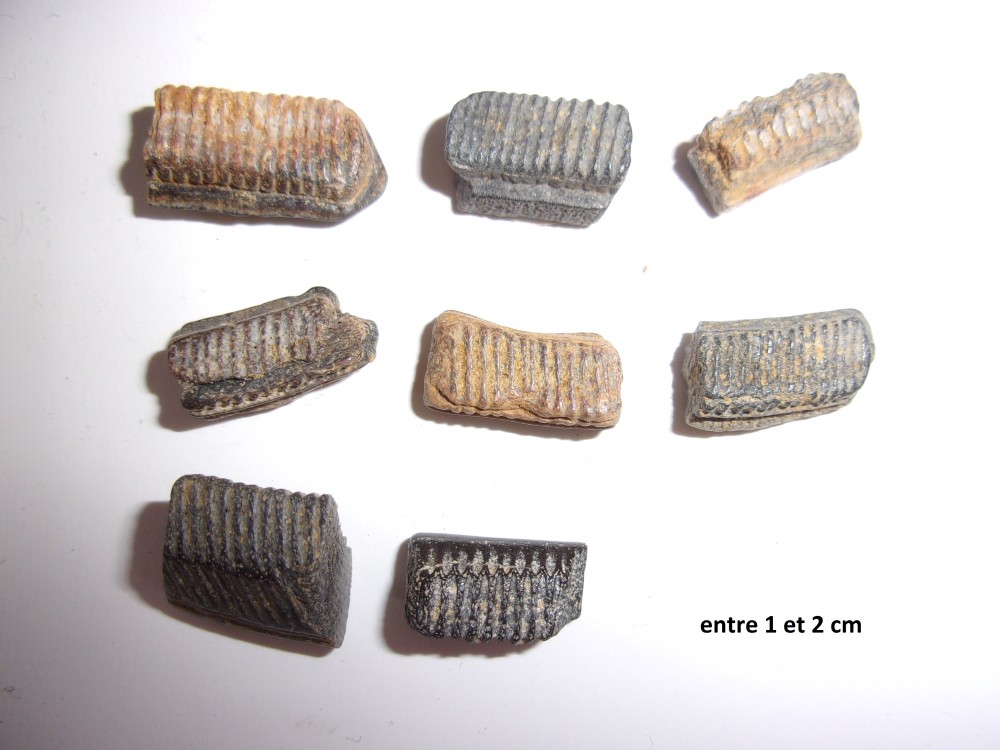

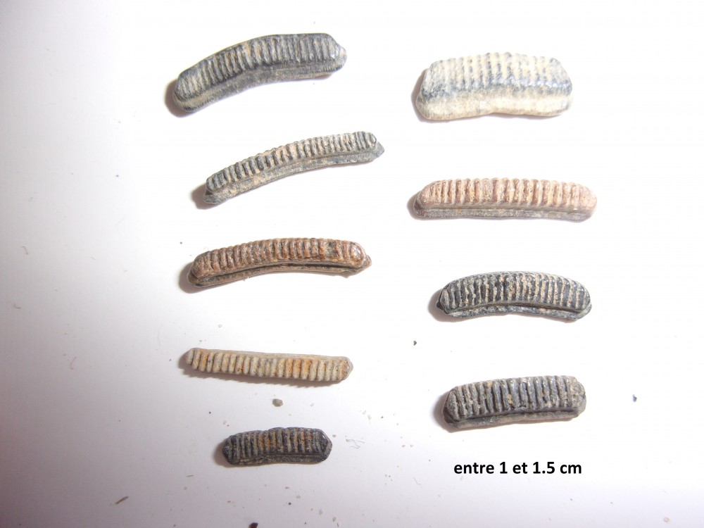

Dites moi si je me trompe pour identifier les dents de raies forme plutôt carré rectangulaire Myliobatis sp et forme losange Aetobatus sp?
donc photo C toute de la Aetobatus sp (on peut aller jusque l'espece? Aetobatus irregularis?)
Photo D les petites dents a part peut être celle du haut a droite qui serait Aetobatus le reste Myliobatus?
Photo E a part celle du bas a gauche qui serait Aetobatus le reste Myliobatus sp? pareil peut on aller jusque Myliobatus disconi?
ou y a t'il des erreurs ou autres espèces? ou une autre façon de les différencier même?
merci et ce sera fini avec ce lot, restera plus que les dents de requins mais j'avoue trouver l'identification encore plus dure
La 1er photo correspond à des Aetobatis sp
La 2eme photo à des Myliobatis
La 3eme c'est mélangé
Le problème c'est que les dents que tu montre sont pour la plupart assez usée.
Il y a un très bon ouvrage sur les dents de Balagem et autres sites du même niveau

C'est normal car c'est une dent pathologique, et usée en plus, pas de dauphin dans ces niveaux de toutes manières
André, as tu vu mes réponses au moins ?
bonjour Elasmo  oui j'ai lu mais après mon message; j'explique j'ai écrit mon message avant ton intervention, mais une fausse manoeuvre a retardé l'édition  de  mon message qui est donc apparu bien plus tard donc après ton intervention. Voilà le pourquoi. Ceci dit le profil sygmoidal en effet doit éliminer le dauphin et rapprocher d'un requin, je suis d'accord. Ce sont les deux photos de gauche et de droite qui m'on fait penser de travers,  mais alors en effet  la dent de requin est "anormale"  pathologique.
