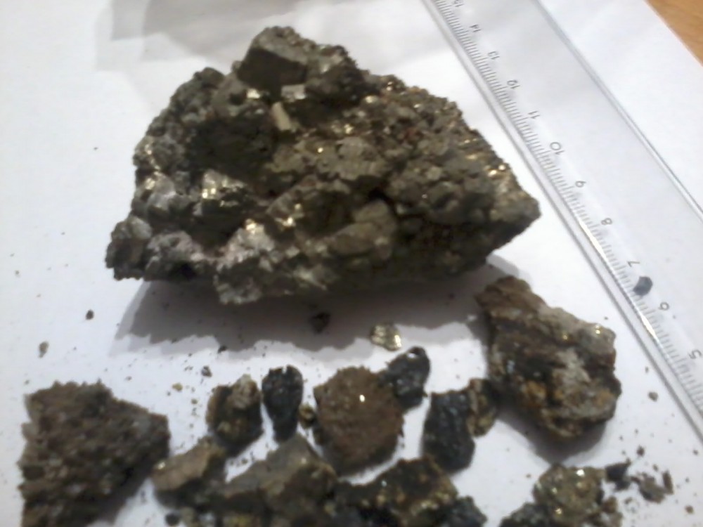

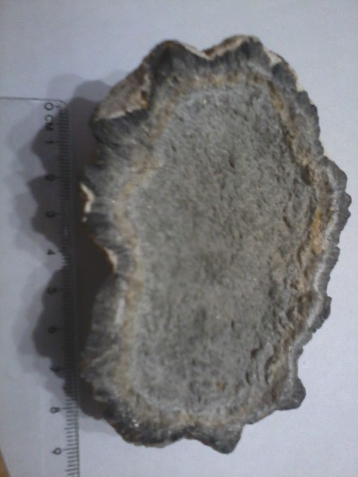

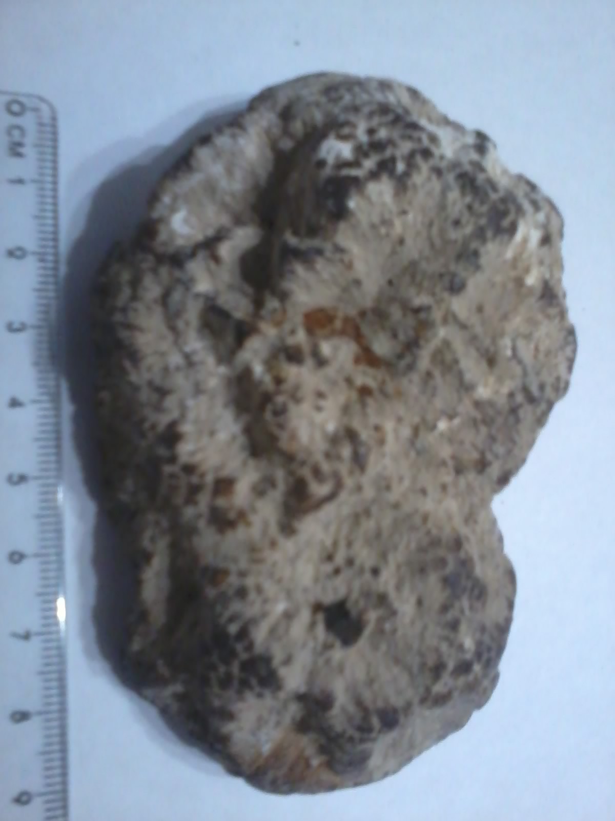

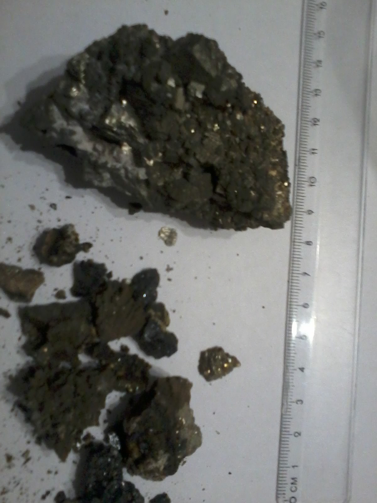

jmc83 Posté(e) 20 juillet 2017 Auteur Signaler Posté(e) 20 juillet 2017 Bonjour à tous, merci pour vos réponses, je met quelques photos de ce qu'il reste .Effectivement il y a une forte fragmentation et tombe en poussière, avec une forte odeur d'acide chlorhydrique . Je poste aussi une photo d'une Pyrophyllite (je pense ...) entreposée à côté, dont l' aspect de départ ressemblé à la dernière photo ,dont les beaux rayons ce sont transformés en poussière grise. Quand pensez vous ?Trop tard pour faire quelque chose non ??? Citer

jmc83 Posté(e) 20 juillet 2017 Auteur Signaler Posté(e) 20 juillet 2017 Le 20/07/2017 à 19:50, Kayou a dit : Marcassite (?) Expand Le 20/07/2017 à 20:09, Pablo87 a dit : Hola moi aussi je penses à de la Marcassite mais je peux me tromper Expand Vous parlez de la pierre en décomposition?? c'est possible que ça ne soie pas une pyritte je n'avais pas mis d'étiquette à l'époque (quel c..) et dans l'état ou j' ai retrouvé le papier absorbant ou elle était enfermée il n'en serait pas resté grand chose non plus ... Est elle sauvable d' après vous et comment?? Citer
le géologue du 35 Posté(e) 20 juillet 2017 Signaler Posté(e) 20 juillet 2017 Pyrite pour le premier échantillon (amas de cubes) et marcassite pour le 2e (aspect rayonnant). Pour les 2, la dégradation est avérée et malheureusement elles sont fichues. Le mieux est de les jeter assez vite avant qu'elles ne contaminent d'autres sulfures proches. Citer
