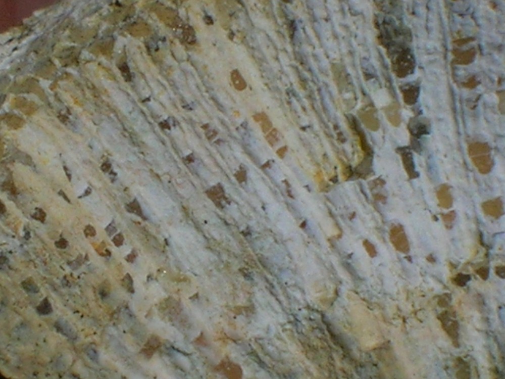

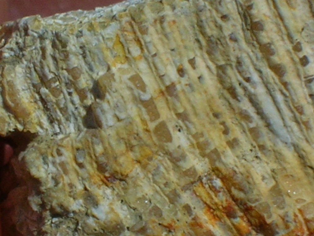

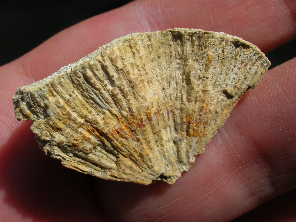

J'ai réalisé quelque photos supplémentaires qui j'espère pourrons vous aider. Et merci encore pour votre patience.

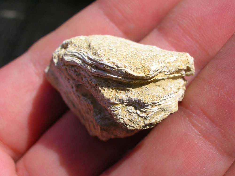

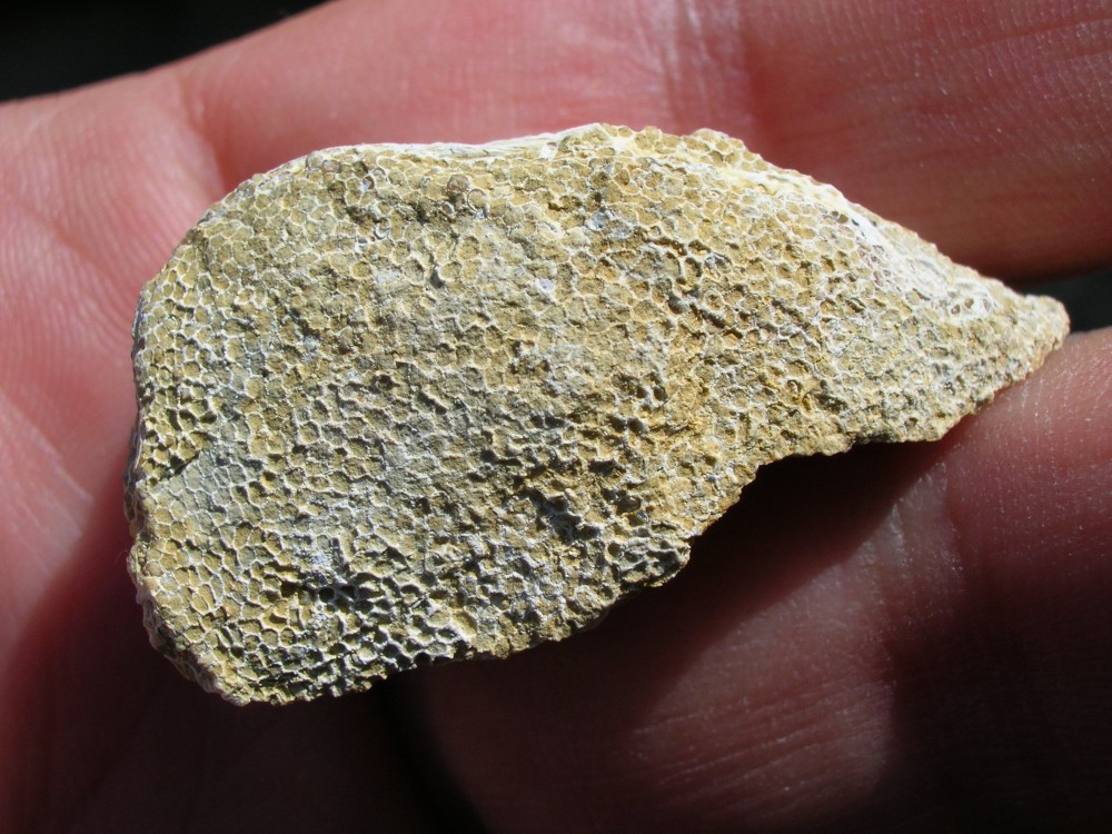

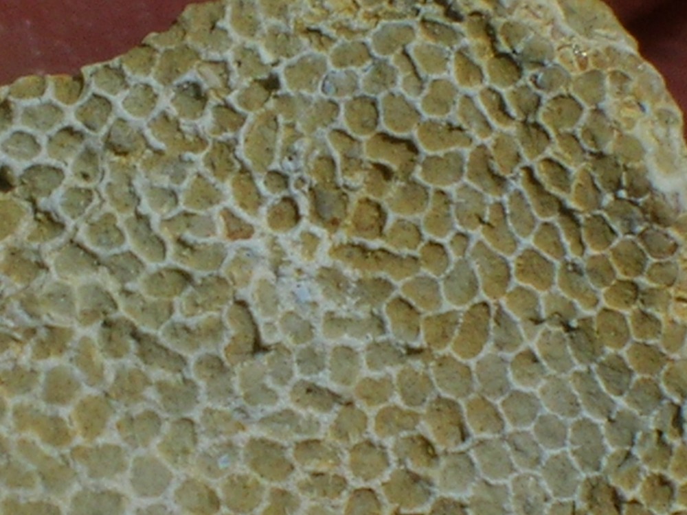

Bonjour Chantal.
Those photographs are much clearer. Next50 caught it at first.
Nº2 Chaetetes for me. It are sponges.
Modifié par oyo
Ah, oui. Chaetetidé. J'aurais du rester sur l'idée spongiaire mais la forme l'a emporté.
OK avec OYO.Felicitación.
Et OK pour ne pas voir une empreinte d'oursin sur le n°1 mais l'absence de côtes radiaires, ça me gène.
Merci à vous tous. Gracias Doctor Oyo.
Si j'ai tout suivi (ou presque): - N°1 Spondyle ou bivalve
                                               - N° Chaetetide (éponge)
Et pour la datation: impossible pour cause de non définition du site géologique de la collecte.
Bonne soirée à tous
Chantal

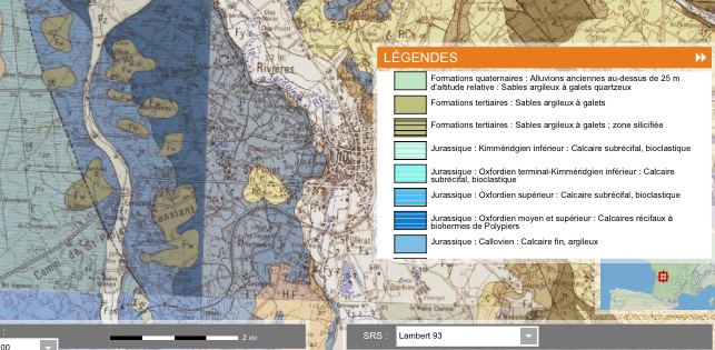

Sacha sur infoterre brgm on voit que ton secteur est dans le Jurassique : des plateformes carbonatées. Si tu penses que ces échantillons viennent des alentours, c'est une piste pour tes recherches.
Pour le spondylus l'ornementation peut ressembler à ce ceci et en stratigraphie on en trouve au Crétacé jusque l'actuel. Sans doute avant.
Effectivement je suis située en Jurassique Supérieur (Dogger), mais comme ma mémoire me fait cruellement défaut, alors je galère:chaud:.
Je me dis que majoritairement, j'ai ramassé autour de chez moi, donc le taux de probabilité est élevé, alors je reste accrochée à cette hypothèse mais sans en délaisser d'autres possibles.
Pour les Spondylus, ils ont une multitude d'ornementations et celle que tu me montres est plausible tout à fait.
Merci encore pour le coup de main.
Chantal
Ok Sacha, je te mets les légendes d'infoterre parmi lesquelles l'Oxfordien qui m'avait fait opté pour le polypiers. ces 2 fossiles restent compatibles avec l'Oxfordien décrit (Dogger = bonne option également). Regarde le détail des notices...
Merci Next, je vais potasser tout ça, ce sera sans doute un peu compliqué mais avec de la patience ça devrait pouvoir ce faire.
Rque perso, il faut vraiment que j'achète les cartes géols de mon département.
Très bonne soirée.
Chantal
