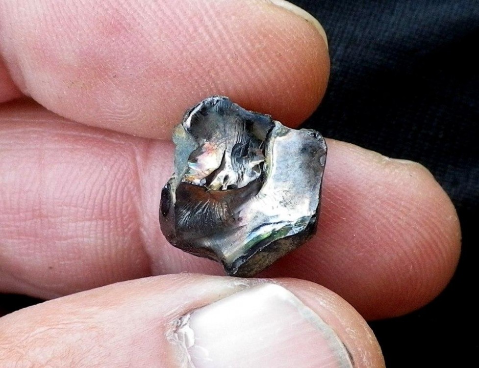

J'ai lu que l'acide chlorhydrique réagissait avec la magnétite. Le test que j'ai fait ne semble pas avoir beaucoup d'action dessus. La réaction est très lente ?
Si l'un ou l'une d'entre à une expérience à partager sur le sujet je suis preneur.

petite remarque : la chimie ne s'improvise pas ! je constate des accidents fréquents pour des "essais" (on m'a dit que...j'ai lu que etc...!!!)
   -ce genre de réaction dépend :
                  -de l'acide en lui même (concentration, pureté)
                  -de l'environnement et de l'échantillon lui même (pureté, en grains, en cristaux  sur gangue etc..etc...)

J'ai quelles que notions en chimie physique et je te rejoins sur ton analyse.
Mon essai était de l'acide chlorhydrique à 30%  sur cristaux bien formés. Je n'ai pas vu de dégâts. Ma conclusion était que c'était bien plus résistant que la cuprite par exemple.
Bref je voulais avoir vos expériences sur des tentatives malheureuses afin d'éviter de les refaires.
à 30 %  l'effet est significatif ! par contre..."cristaux bien formés" veut probablement dire surface cristalline lisse donc moins de prise à l'acide ; généralement les essais se font sur poudre ou fragment
