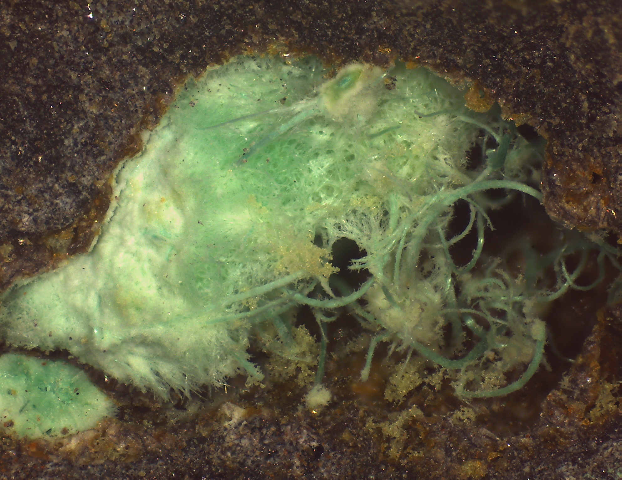

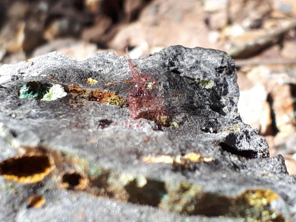

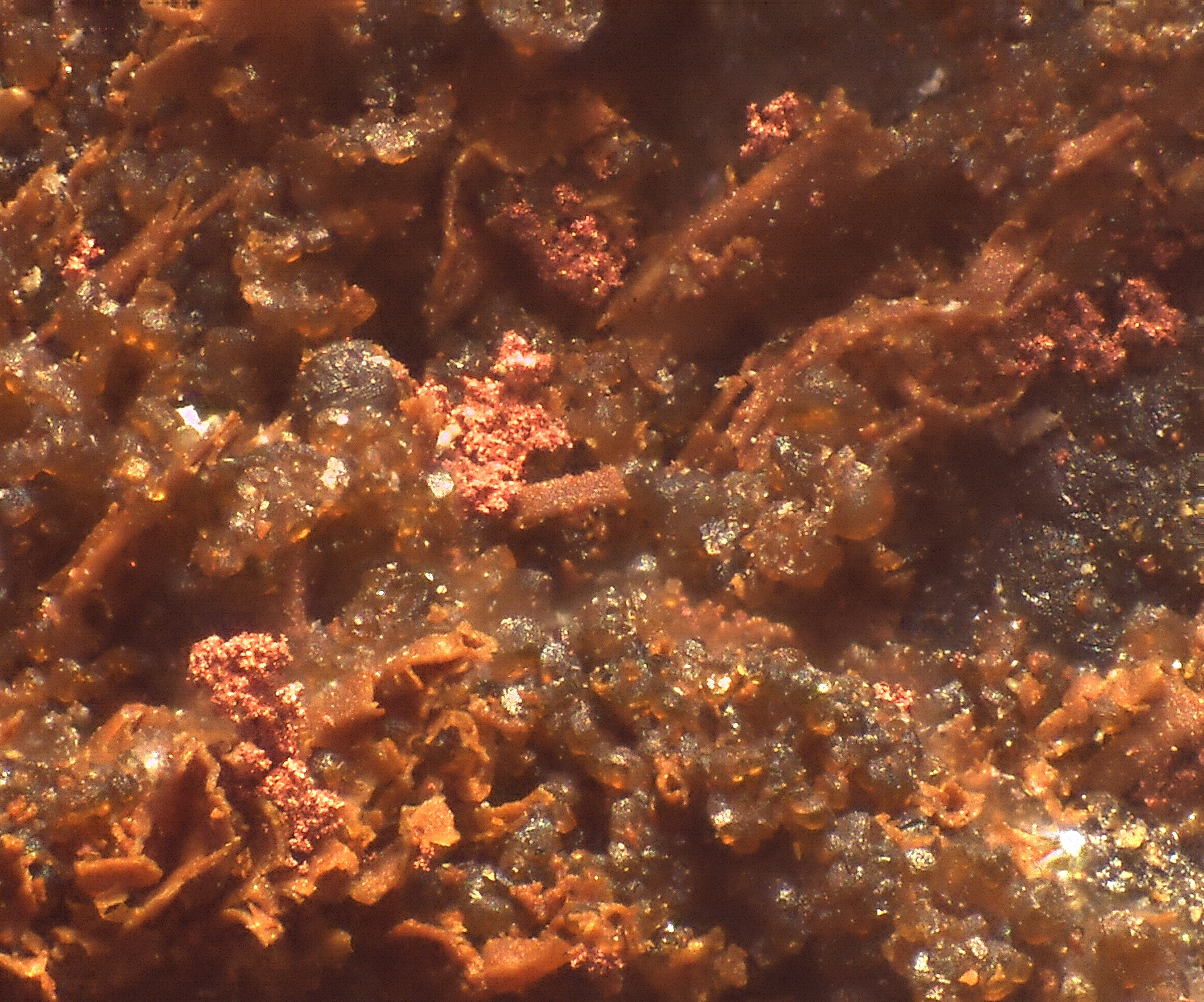

La première photo montre les argiles rouges très abondantes sur le site entre certains blocs de basalte et à la surface du filon basaltique. Dans les vacuoles, on trouve plutôt parfois des argiles verdâtres. Il est possible que le rouge proviennent d'une oxydation à l'air des argiles verdâtres (?)

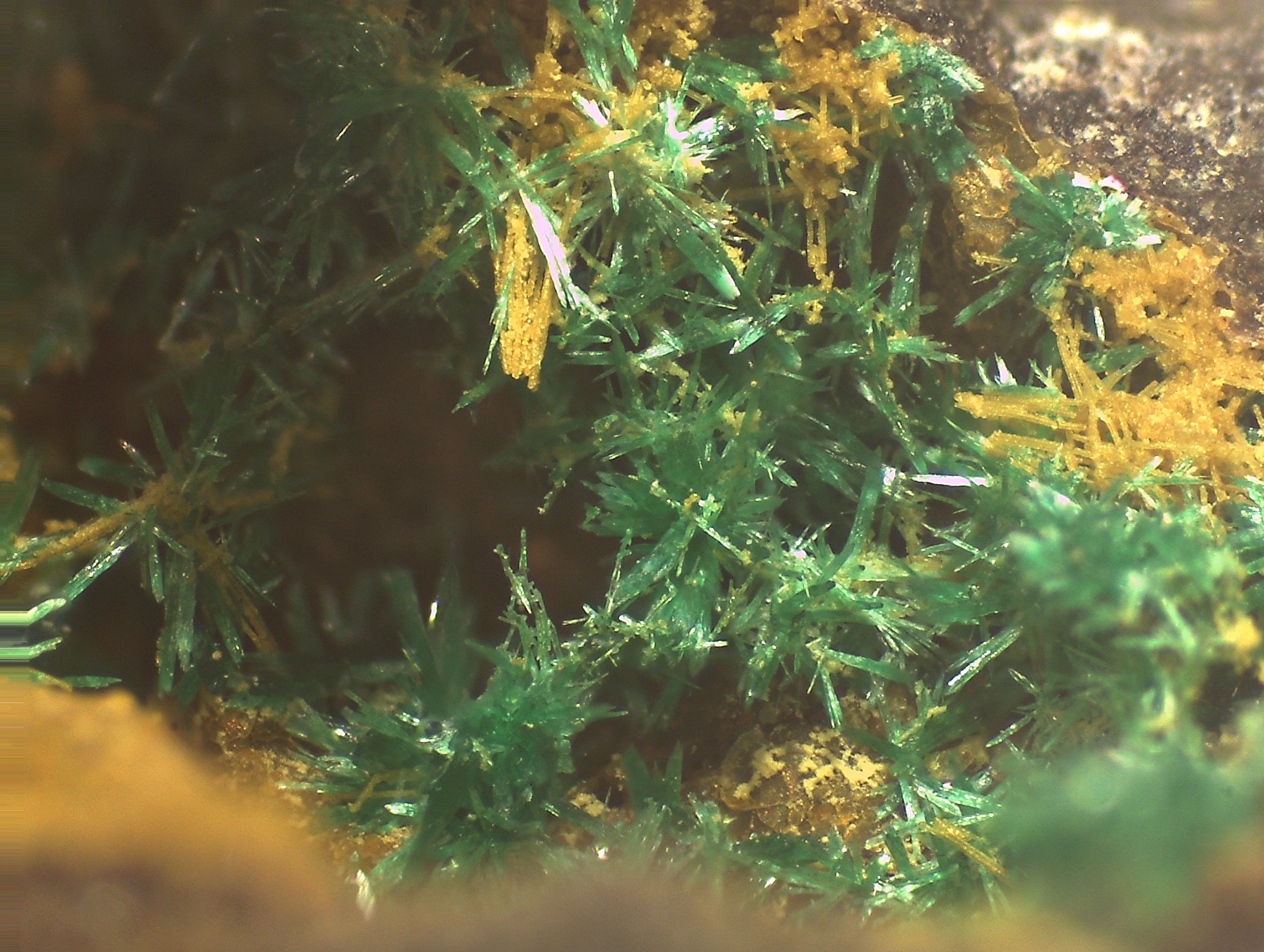

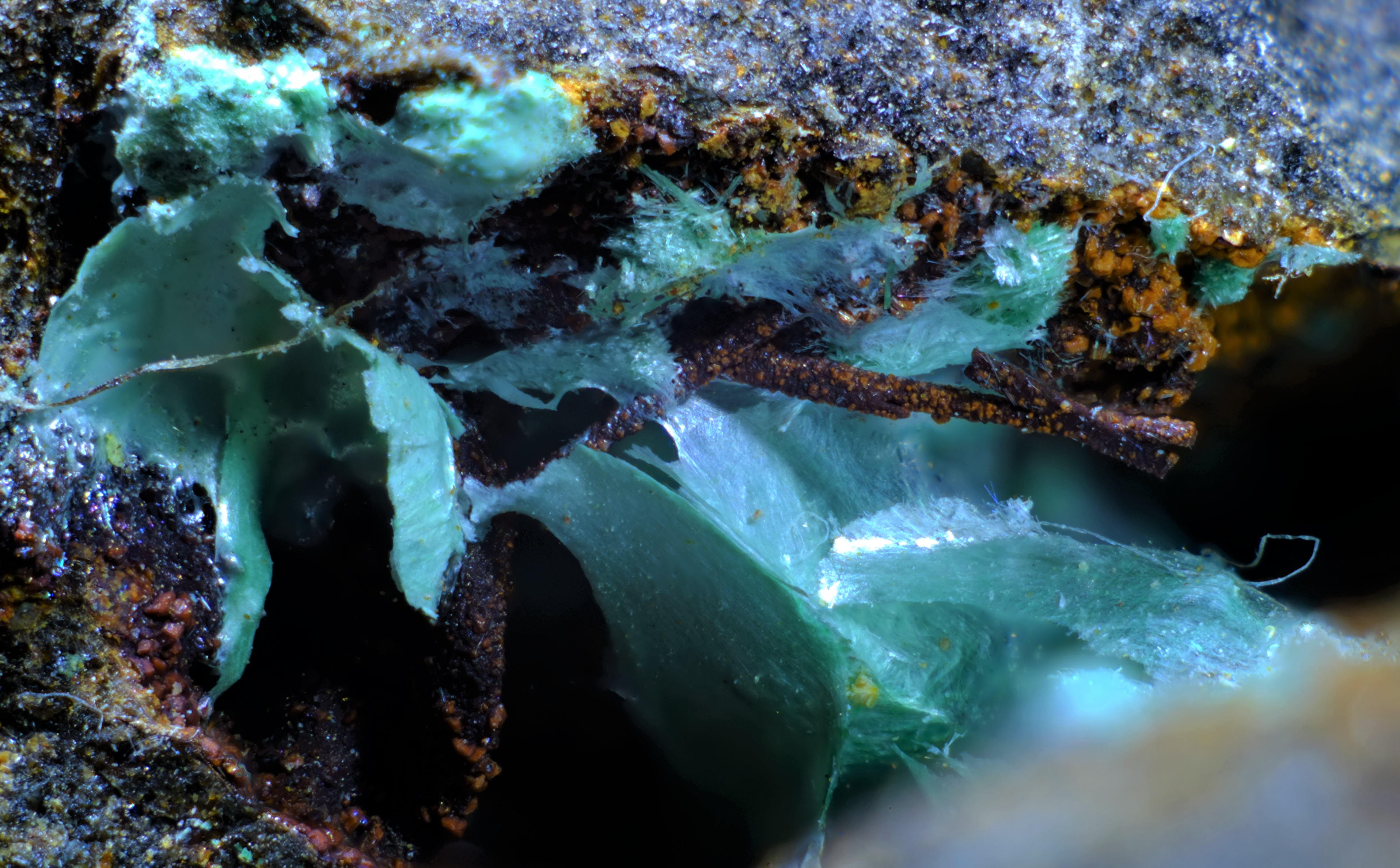

Les amas feuilletés bleus sont certainement du chrysocolle. La photo avec le chrysocolle et la multitude de petites aiguilles marron est très sympa. Ces aiguilles sont de la cuprite plus ou moins transformée. On peut trouver du cuivre natif dans ce genre d'échantillons. Souvent les aiguilles de cuprite sont complètement transformées en silice. On trouve aussi des aiguilles avec de la cuprite gainée par de la silice. Sans analyse, il n'est pas possible de donner un nom précis sur les aiguilles vertes-bleutées qui montrent des nuances de couleur très diversifiées. La malachite est en général bien reconnaissable à sa couleur verte foncée, soutenue. Elle est souvent en boule, avec ou sans zonation, mais on trouve aussi souvent des cristaux en aiguilles nettes de couleur caractéristique de la malachite. Des formes bizarres et très variées sont aussi fréquentes.

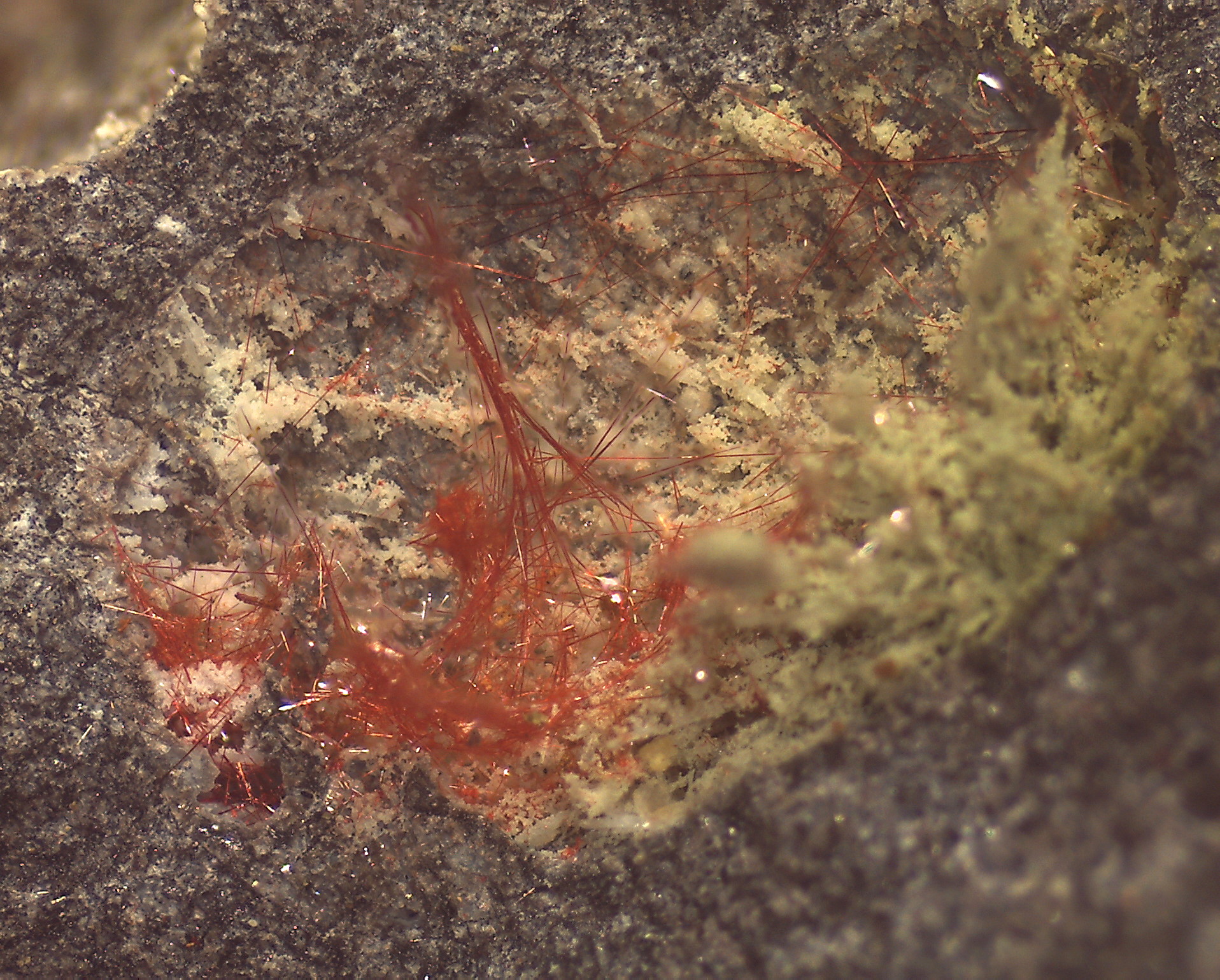

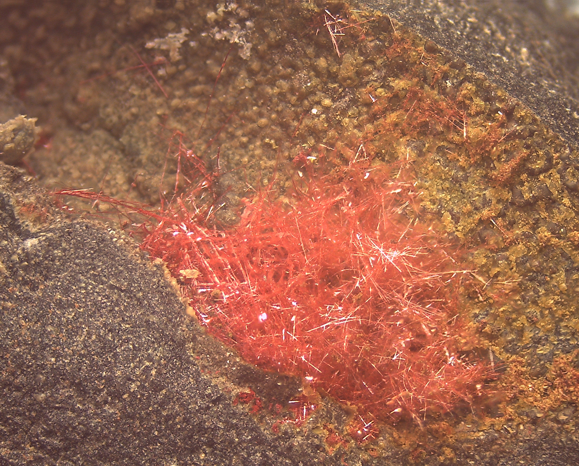

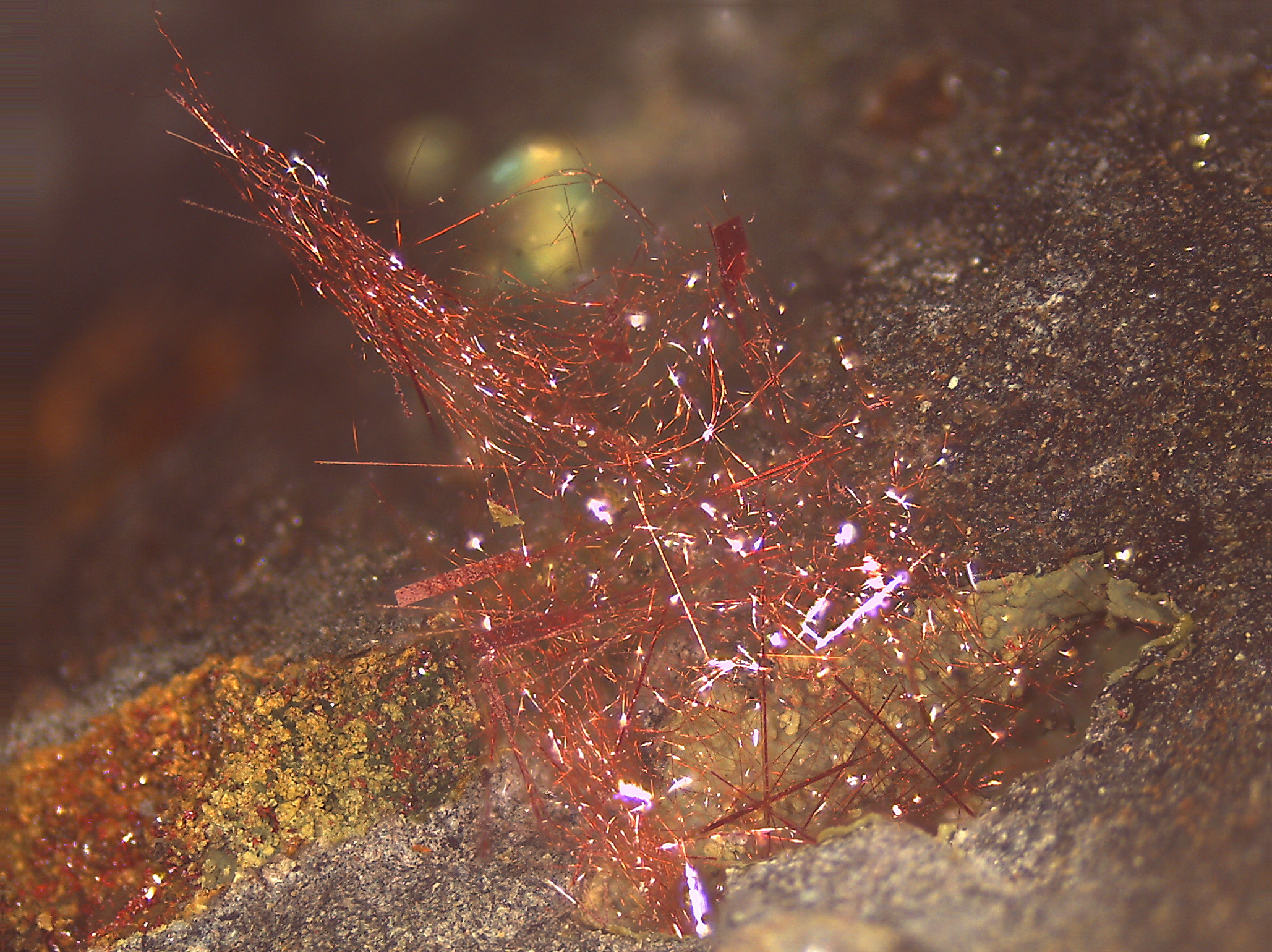

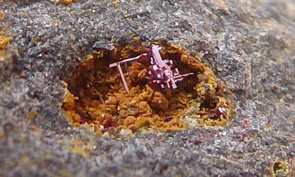

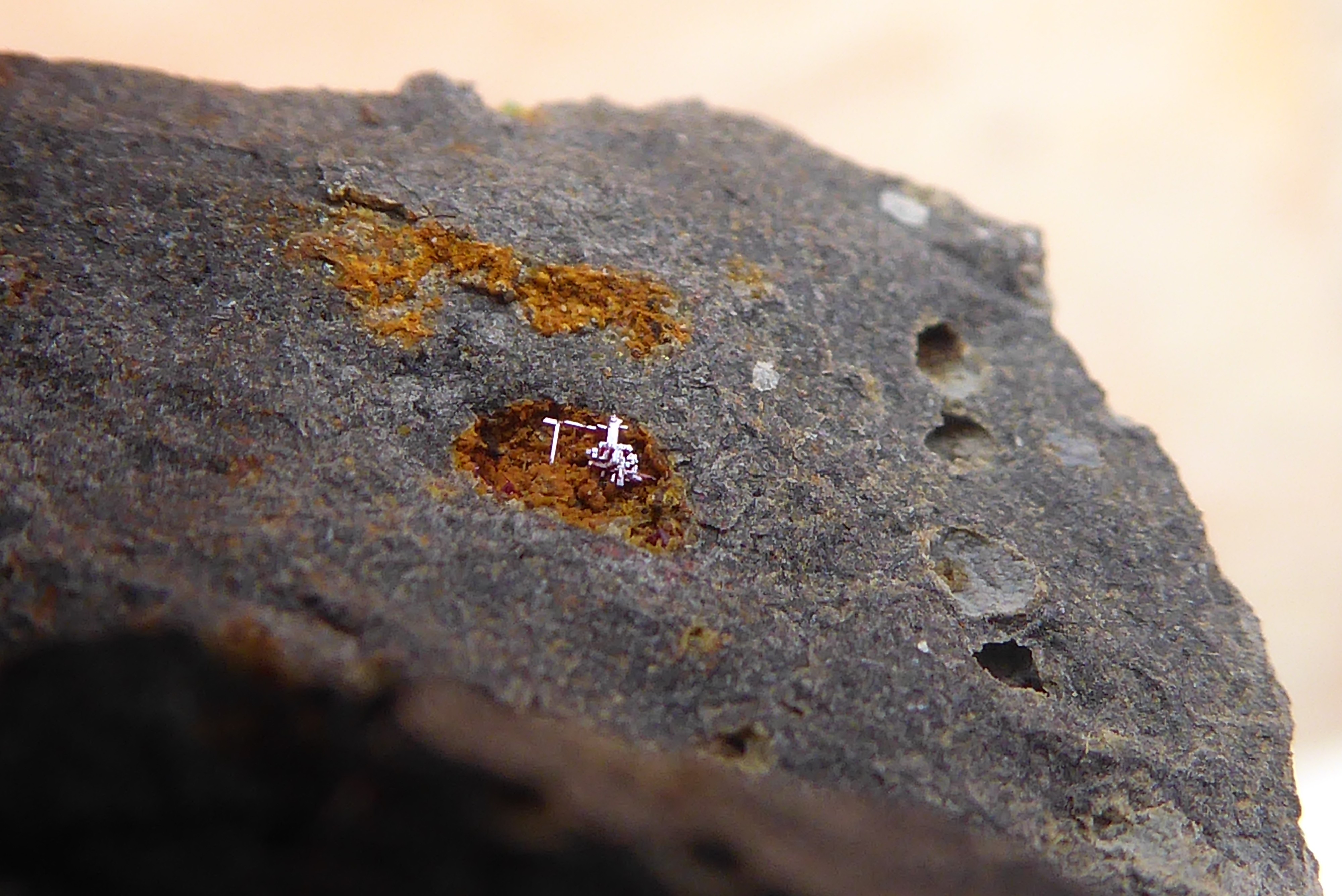

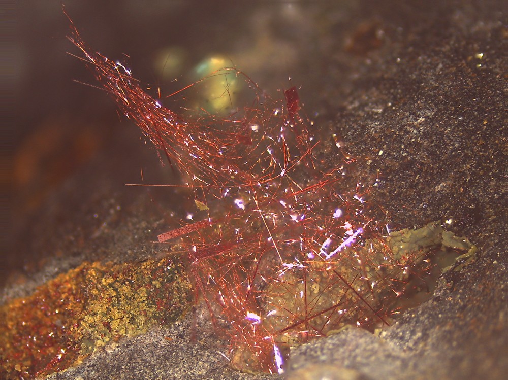

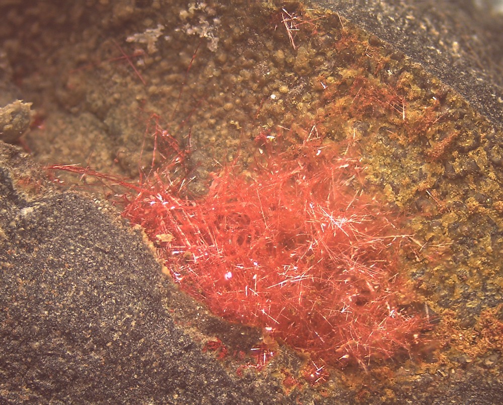

Un petit up avec quelques photos rapidement faites de trouvailles d'hier. Les dimensions en 1/10 de mm sont dans le titre des fichiers ainsi que le nombre de clichés stackés avec Combine.
Les basaltes sont proches du contact avec l'encaissant et montrent des vacuoles très abondantes en périphérie des blocs alors que le centre est compact. La cuprite en plus d'être dans les vacuoles forme souvent des auréoles autour d'un noyau de basalte compact. En cassant les blocs, il arrive fréquemment que les fibres se déploient vers l'extérieur à l'ouverture et montrent cet aspect aérien du plus bel effet.

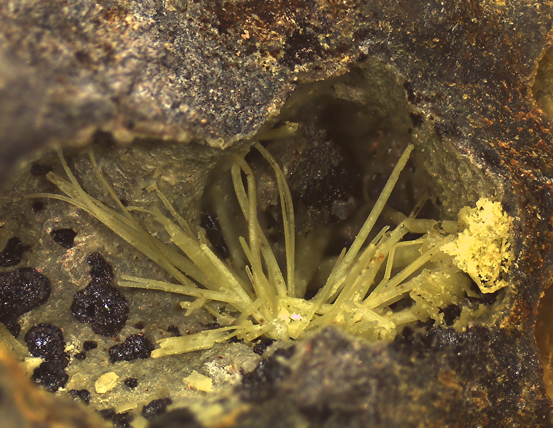

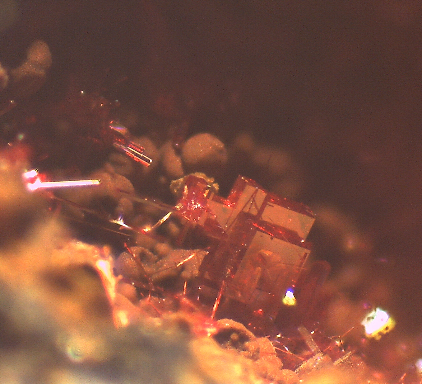

Dans le basalte cuprifère de Villecun, quand on tombe sur une zone riche, on peut se lasser des chalcotrichites, même si je ne pense pas que ce minéral ait beaucoup d'équivalent ailleurs en France et que finalement on trouve une grande variété de formes et de tailles. De plus la cuprite présente des formes cristallines invraisemblables rappelant des immeubles nés de l'imagination d'un architecte qui a trop fumé la moquette !
Mais il n'y a pas que ça à Villecun, sans parler de ce qu'on peut trouver en dehors des basaltes: des malachites de toutes les formes possibles, des minéraux du cuivre difficile à déterminer, de l'aragonite, du cuivre natif,etc, etc... Une mention particulière pour les aiguilles de silice qui peuvent être des pseudomorphoses de la chalcotrichite ou avoir cristallisé seules. Elles présentent aussi des variétés de formes étonnantes.

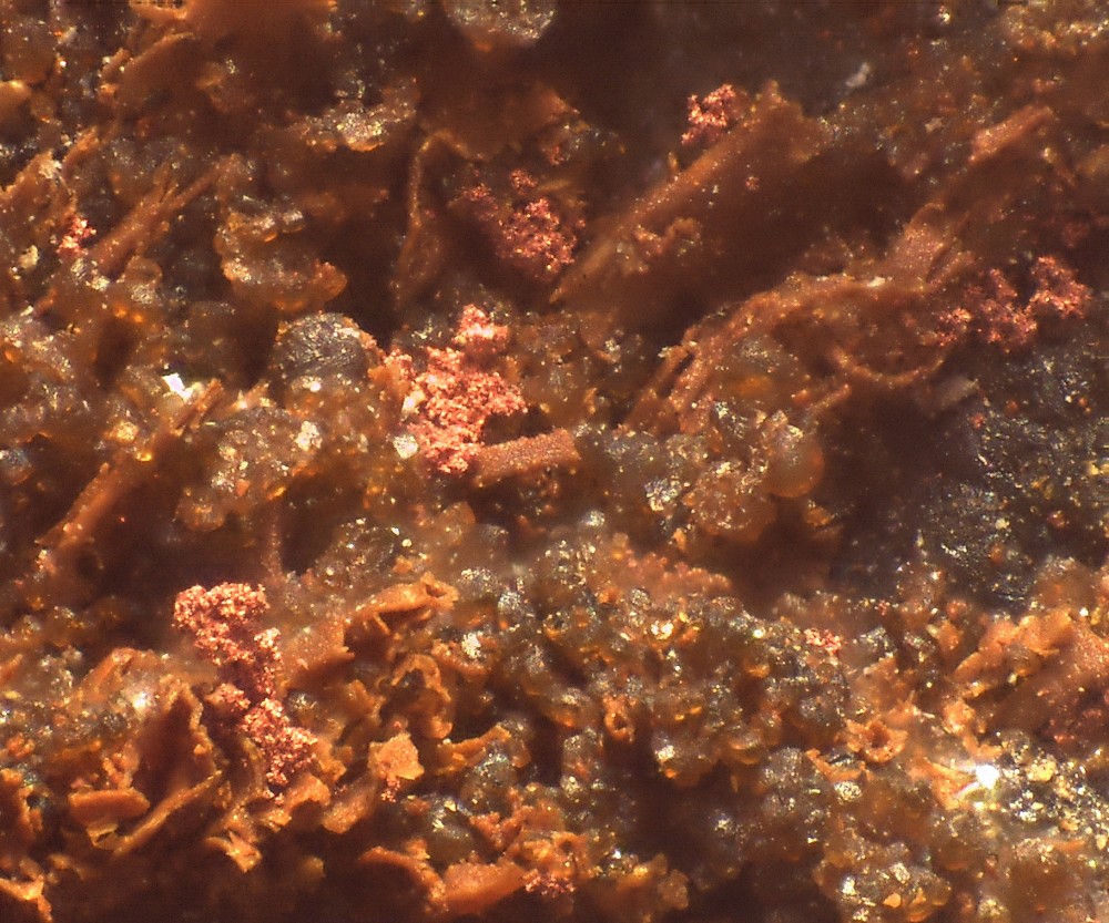

Une petite dernière pour aujourd'hui, à une autre échelle: cuivre natif 3 x 2 mm dans une vacuole d'environ 1,5 cm

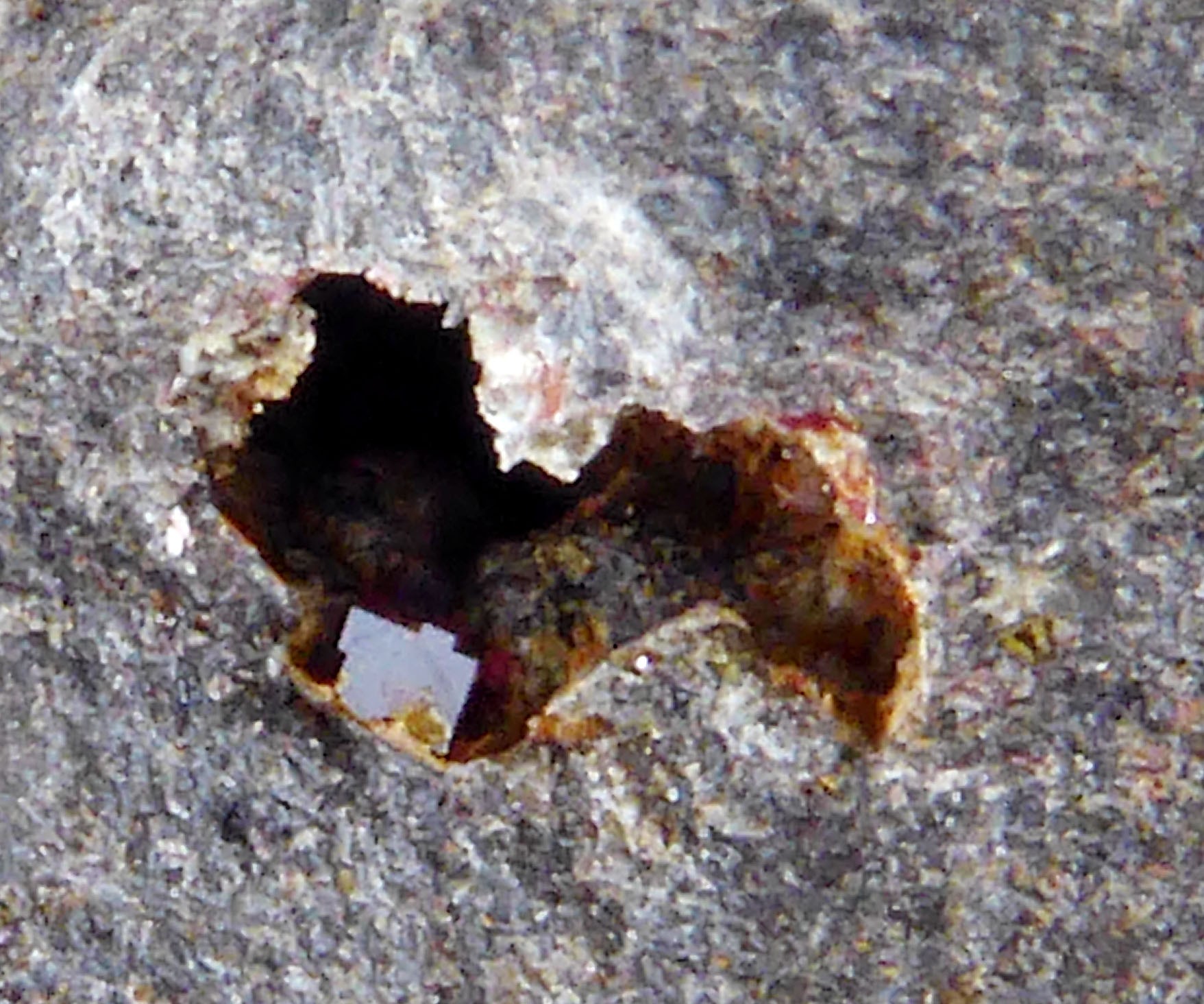

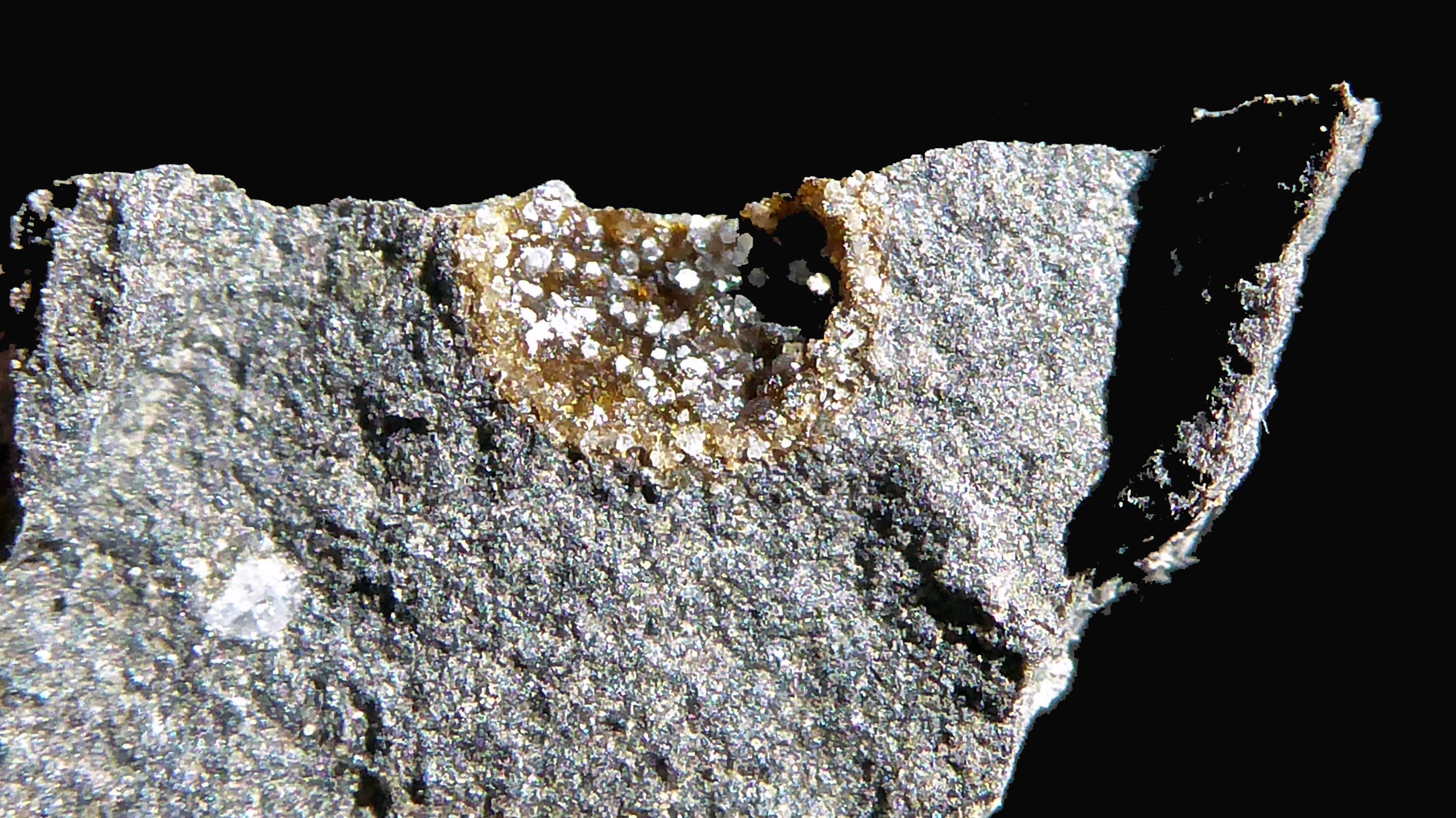

Salut Michel, tu n'as pas d'idée sur ma "plaquette"? J'ai 4 ou 5 pièces de ce type…
Richard
Non désolé, je ne sais pas. La baryte me semble plausible mais j'ignore si elle a été mentionnée à Villecun. Il faut regarder sur Mindat.
J'ai regardé: la baryte est mentionnée mais pas photographiée. Le problème est que Villecun ce n'est pas uniquement les basaltes et je ne sais pas s'il est possible d'avoir de la baryte cristallisant dans des vacuoles de basalte.
