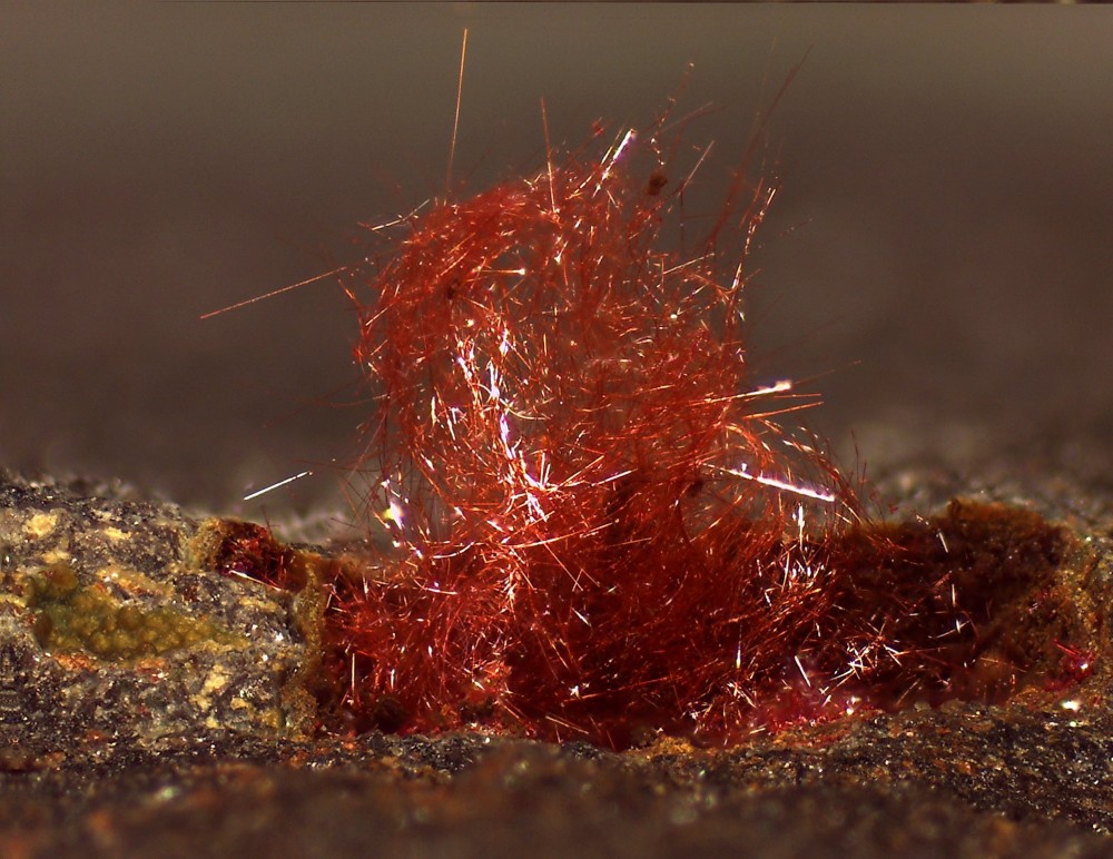

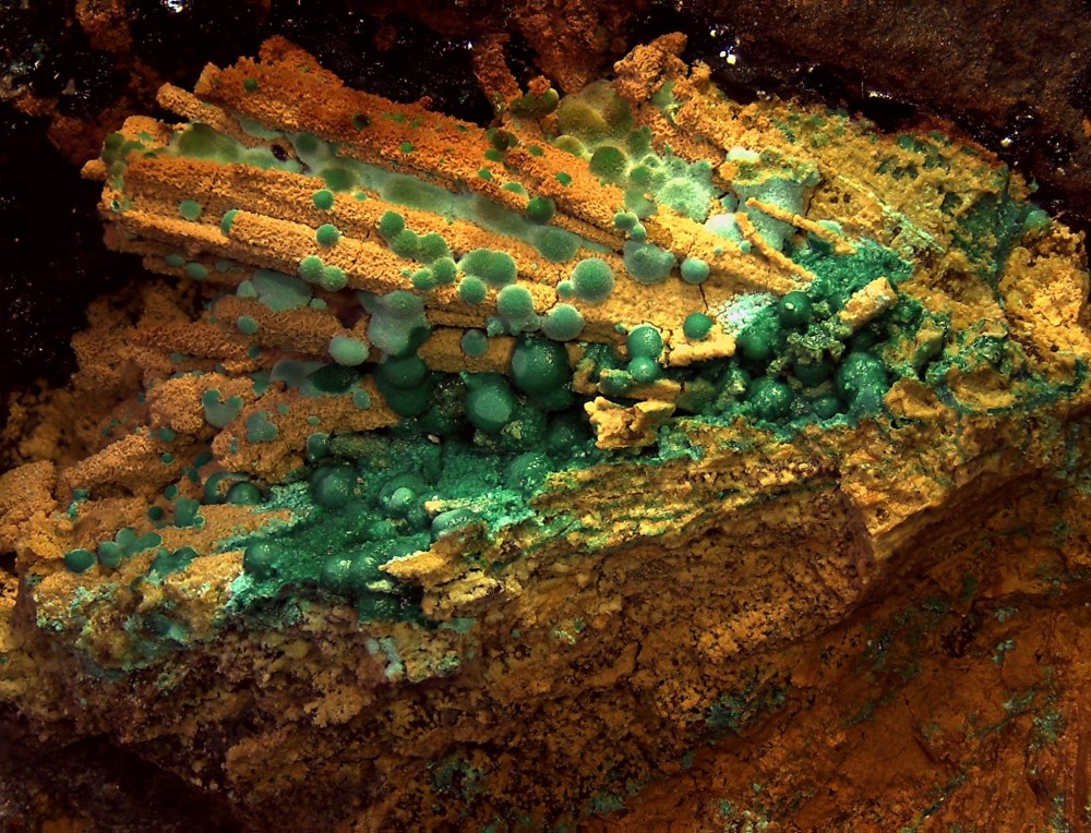

Michel de Champigny Posté(e) 15 juillet 2017 Signaler Posté(e) 15 juillet 2017 Sur la suggestion du Sablais, je me lance. Je trouve ce gîte génial minéralogiquement parlant. Je trimme en ce moment des blocs ramassés en avril. A chaque fois il y a de magnifiques surprises. Si j'ai la chance d'y retourner, j'emporterai un trimmer pour trimmer sur le terrain car marteau et burin sont trop brutaux. J'espère que vous serez nombreux à partager vos connaissances et découvertes sur ce gisement. 2 géodes ouvertes aujourd'hui. La chalcotrichite est un gros coup de chance. La touffe ne s'est pas brisée lors de l'ouverture qui a dû se faire en relative douceur à cet endroit grâce au trimmer. Elle est au dessus de la surface de basalte. L'autre morceau montre une petite cavité avec aussi quelques aiguilles à l'intérieur, mais c'est moins beau. Amicalement Michel Citer

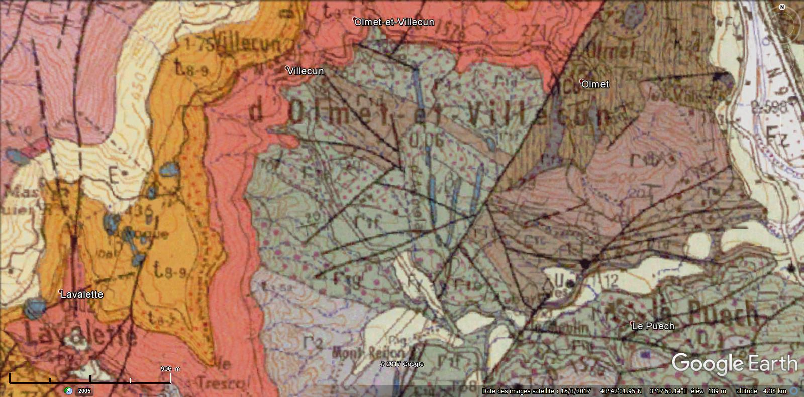

Michel de Champigny Posté(e) 16 juillet 2017 Auteur Signaler Posté(e) 16 juillet 2017 Oui, c'est ici que ça se passe et les indices de cuivre ne figurent même pas sur cette carte au 1/50000ième. Je ne suis malheureusement pas géologue et ne connais pas les détails gîtologiques du site. On en avait déjà parlé il y a quelques mois: il n'y a pas à ma connaissance de publication sur ce gisement. Toutes les informations sont les bienvenues. Cdlt Michel Citer
Barry Tinh Posté(e) 16 juillet 2017 Signaler Posté(e) 16 juillet 2017 Bonjour et merci Michel pour ce post et ces superbes photos. Je me sens honteux; je suis de l'Hérault et je ne connaissais pas ce site... Les deux photos ont-elles été prises sous bino ou seulement la deuxième? Merci Citer
JLOUI Posté(e) 16 juillet 2017 Signaler Posté(e) 16 juillet 2017 @Michel de Champigny : magnifiques les photos ! Citer

Michel de Champigny Posté(e) 16 juillet 2017 Auteur Signaler Posté(e) 16 juillet 2017 il y a 20 minutes, Barry Tinh a dit : Bonjour et merci Michel pour ce post et ces superbes photos. Je me sens honteux; je suis de l'Hérault et je ne connaissais pas ce site... Les deux photos ont-elles été prises sous bino ou seulement la deuxième? Merci Bonjour, Merci pour le commentaire. Les 2 photos ont été prises avec une bino munie d'une caméra et en stackant (une vingtaine de photos à chaque fois). Cdlt Citer

Pablo87 Posté(e) 16 juillet 2017 Signaler Posté(e) 16 juillet 2017 il y a 36 minutes, Michel de Champigny a dit : Bonjour, Merci pour le commentaire. Les 2 photos ont été prises avec une bino munie d'une caméra et en stackant (une vingtaine de photos à chaque fois). Cdlt Hola Michel qu'elle est le model de caméra que tu utilises car tes photos sont de super qualité Citer
gryph58 Posté(e) 16 juillet 2017 Signaler Posté(e) 16 juillet 2017 Magnifiques pièces et magnifiques photos ! Merci pour ce partage. Citer

Michel de Champigny Posté(e) 16 juillet 2017 Auteur Signaler Posté(e) 16 juillet 2017 Il y a 3 heures, Pablo87 a dit : Hola Michel qu'elle est le model de caméra que tu utilises car tes photos sont de super qualité Il s'agit d'une bino LEICA EZ4HD avec caméra incorporée de 5 MP. Citer
Pablo87 Posté(e) 16 juillet 2017 Signaler Posté(e) 16 juillet 2017 Il y a 1 heure, Michel de Champigny a dit : Il s'agit d'une bino LEICA EZ4HD avec caméra incorporée de 5 MP. Merci Michel elle doit coûter très cher Citer
svante.paabelle Posté(e) 16 juillet 2017 Signaler Posté(e) 16 juillet 2017 il y a 41 minutes, Pablo87 a dit : Merci Michel elle doit coûter très cher Au moins 1 100 euros Citer
antakari Posté(e) 17 juillet 2017 Signaler Posté(e) 17 juillet 2017 super, j'aime beaucoup la première, trimez bien, Citer
