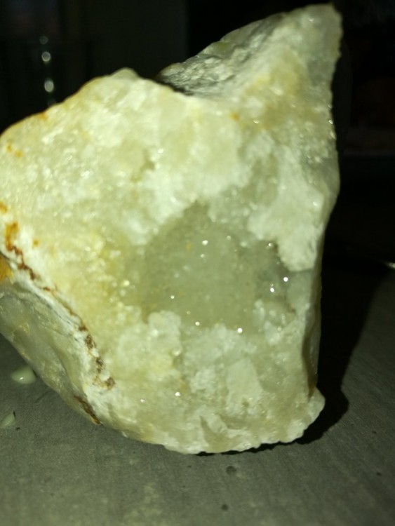

bonjour,j'avoue que j'ai peur d'etre ridicule :Pje suis nouvelle sur le forum
ma fille me demande si cet pierre et une pierre normal ou si elle et precieuse ahah
connaitriez vous le nom de cet pierre sil vous plait?
merci d'avance
Elle est normale :-) Elle est belle :-)  Bien que n'y connaissant rien (j'apprends ici), j'y verrais volontiers une calcite  (c'est ici que j'ai appris le peu que je sais sur cette pierre, ou cette catégorie de pierres)
On vous indiquera certainement ici les tests à faire (dureté, etc  )
Pour ma part, je trouve les calcites très très belles.
bienvenue sur Géoforum !
Je pense a de la calcite ou du quartz.Essayé de faire un test avec du vinaigre blanc: Vous en mettez un peu dessus, puis regardez a la loupe, si ca
mousse c'est de la calcite sinon du quartz, puis rincer a l'eau.

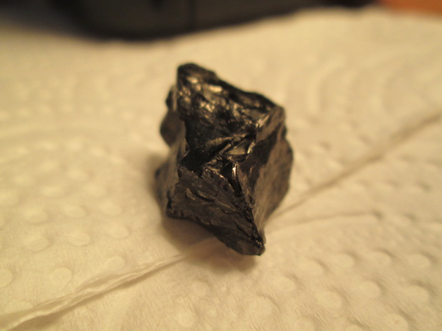

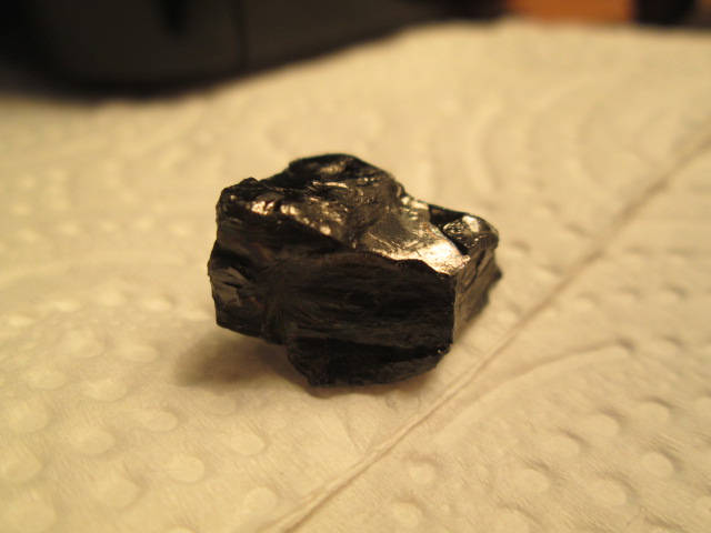

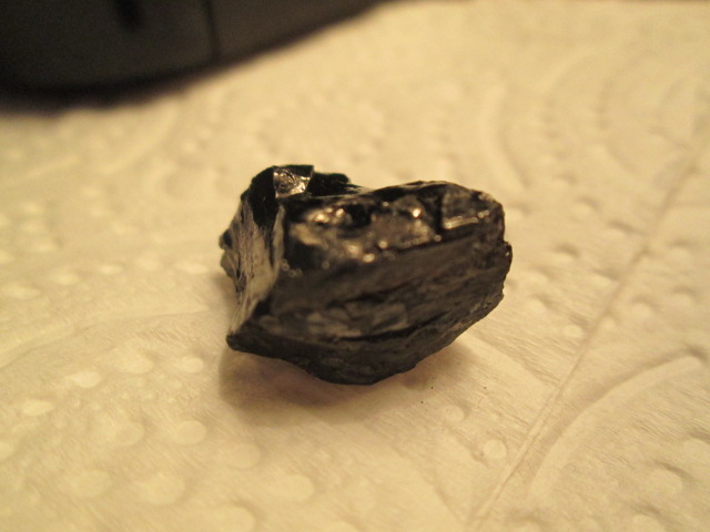

Pour la derniere je pense a la de la lignite ( du charbon dans un de ses different etat), J'en ai moi aussi je met la photo plus tard. Une ou deux photo de plus serai bien.
Je trouve différents trucs, sur ce site , concernant les quartz, etc .. et les différents acides  :
T'as pas un peu d'acide chez toi ? Même du bon vinaigre ménager, sur un coton-tige, ça devrait le faire...
Tous les carbonates n'ont pas la même réaction à l'acide : dolomite/ankérite/sidérite c'est faible, calcite/aragonite c'est fort
le vinaigre blanc à un PH acide donc c'est un acide très faible mais suffisant pour faire réagir la calcite
il existe des acides naturels : l’acide citrique contenu dans le jus de citron est naturel.
Les acides forts (chlorhydrique, sulfurique, nitrique etc...) sont des produits de l’industrie chimique.
L’acide acétique contenu dans le vinaigre est semi-naturel, il résulte de la fermentation de l’alcool éthylique provoquée par des bactéries.
On n'y connait rien mais on aime bien et on est d'accord pour apprendre !
Ah, ça fait plaisir de "rencontrer" des gens lucides et volontaires ! :clin-oeil:
En fait c'est assez simple et rapide d'apprendre à reconnaître les minéraux les plus fréquemment rencontrés.
Géowiki est là pour aider, ainsi que bien des sujets développés sur le forum, ou dans des livres style "nature-découverte ...cités aussi dans les archives (faites un effort de recherche).

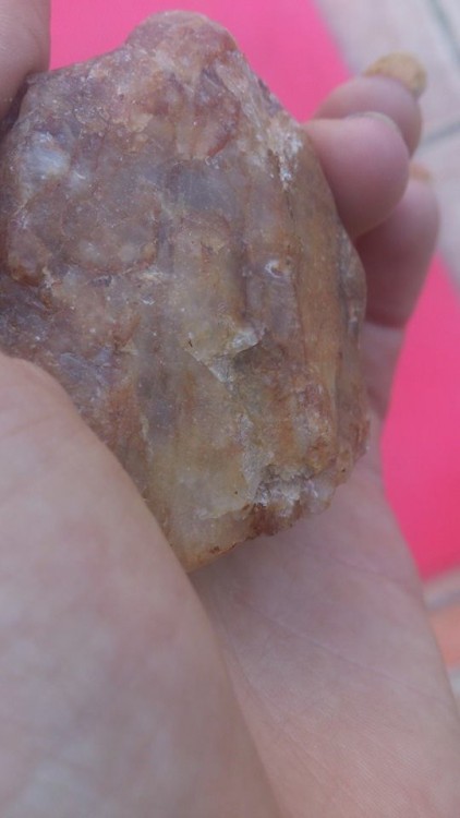

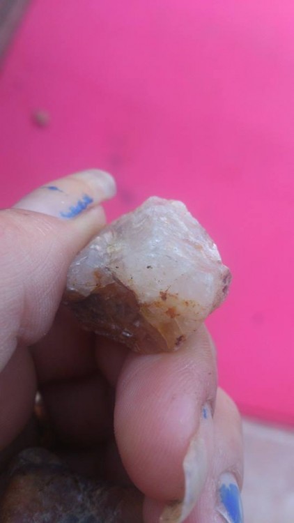

Le premier caillou présente une cassure quelconque, c'est à dire qui ne se fait pas selon des plans géométriques nets... donc pas de clivage (un mot à maîtriser si on veut continuer !!!).
Son éclat est "gras", il est translucide, et si on en fait le test il raye le verre (lunettes de papy, vitre, miroir, ...ou plus sagement un verre à moutarde, ou une bouteille,... en verre, la bouteille, hein !)
Bon, on peut éliminer sans souci la calcite et la fluorine, et se prononcer pour du quartz (même pas nécessaire de passer par la case test à l'acide HCl).

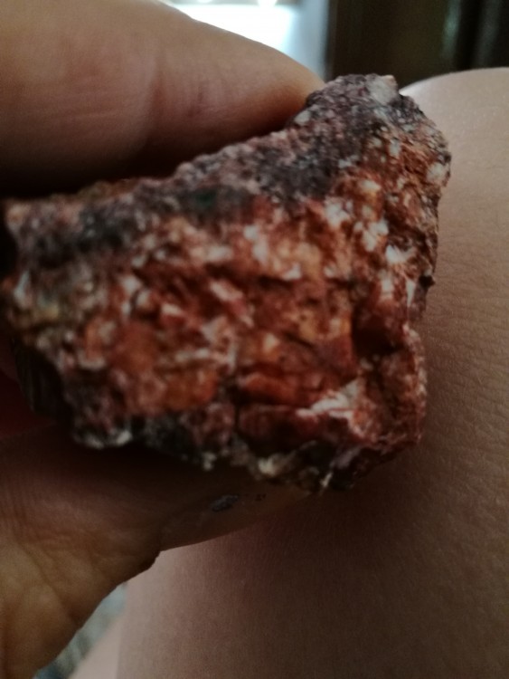

Le deuxième caillou: même avec des lunettes je ne distingue pas assez bien ...c'est opaque, un petit air "métallique"... faudrait des vues sous d'autres angles, et en macro si possible.
Bien sûr on ne va pas demander où ces cailloux ont été trouvés... c'est tellement rare, ce genre de renseignement pourtant quelquefois bien utile à connaître !
Kayou a tout dit.
J'ajouterai que le vinaigre, ça peut faire l'affaire mais pas toujours, c'est pas fiable à 100% il faut mieux tester à l'acide chlorhydrique (enfin vu c'est pour une enfant de 8 ans, c'est la maman qui fait évidemment, l'enfant regarde juste...).
Si ça réagit au vinaigre, c'est de la calcite. Si ça ne réagit pas ça peut en être quand même, seul l'acide chlorhydrique est vraiment fiable.
Bon en l'occurrence le test à l'acide ne sert à rien puisqu'il s'agit de quartz. Je dis ça pour une prochaine découverte.

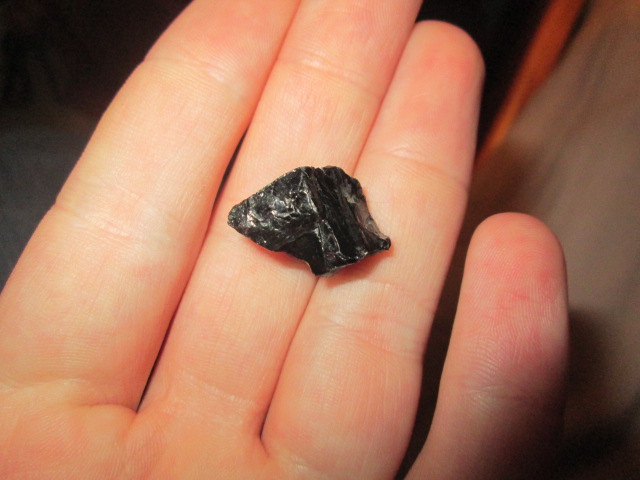

effectivement ca rfessemble beaucoup a de l'obsydienne je vais aller rayer une bouteille et vous tient au courant je suis d'annonay en ardeche on va voir vers la cance ceux la etait dans le jardin

OOuï la bouteille se raye par contre jai fait au vinaigre mais pas d'alcool et aucune effervescence
Pourriez vous me dire ce quest cet chose?
Alors forte proba pour que ce soit un quartz laiteux .C'est raide ces p'tits bêtes, ça veut pas se laisser casser facilement.
Mais prends toujours des lunettes de protections pour casser tes cailloux (et éloigne la fifille).
