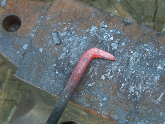

perso quand c'est pour faire une barre à mine j'utilise le titane (cher mais léger et facile à forger) voir la photo. sinon pour les longs burins l'idéal c'est de se procurer du fer à burin chez un tailleur de pierre ou chez un forgeron. Je fabrique également mes tringles (copie de la tringle suisse) en trois éléments (photo de la mise en forme du crochet en fer à béton). Je pourrais faire éventuellement des photos de toute la tringle demain. Mes seules lacunes c'est la pratique de la trempe (trop sec ou trop mou) c'est dur de savoir quand et comment il faut tremper. Si un jour quelqu'un peu faire le détail de cette opération qui a l'air d'être le secret des forgerons !!!

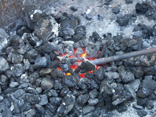

je me suis fabriqué une petite forge et j'utilise du charbon de forge. Il faut chauffer au rouge comme pour l'acier

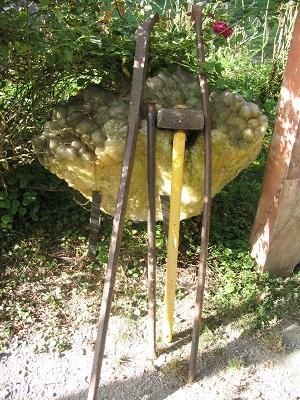

donc mon "burin" fait 1m de long et 3,5cm de diametre!!! il sert de burin+ levier et barre a mine (petiote!) c'est une longue barre a mine coupée en deux.
le marteau qui va avec?? une masse de 5,5 kg ........c'est le minimum a descendre dans chaque carriere!

des fois il faut du plus lourd: levier de granitier breton (pointe d'un bout et de l'autre levier dans un acier carré de 5-6cm, longueur 1,60m poids autour de 20 kg!!)
1 masse, plus une petite barre a mine (1,5m) et tout le reste citer avant!!
