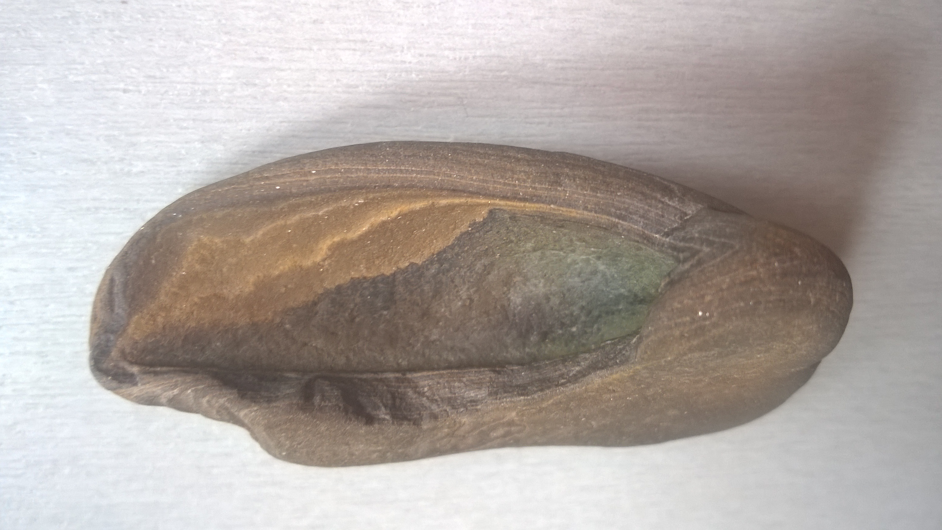

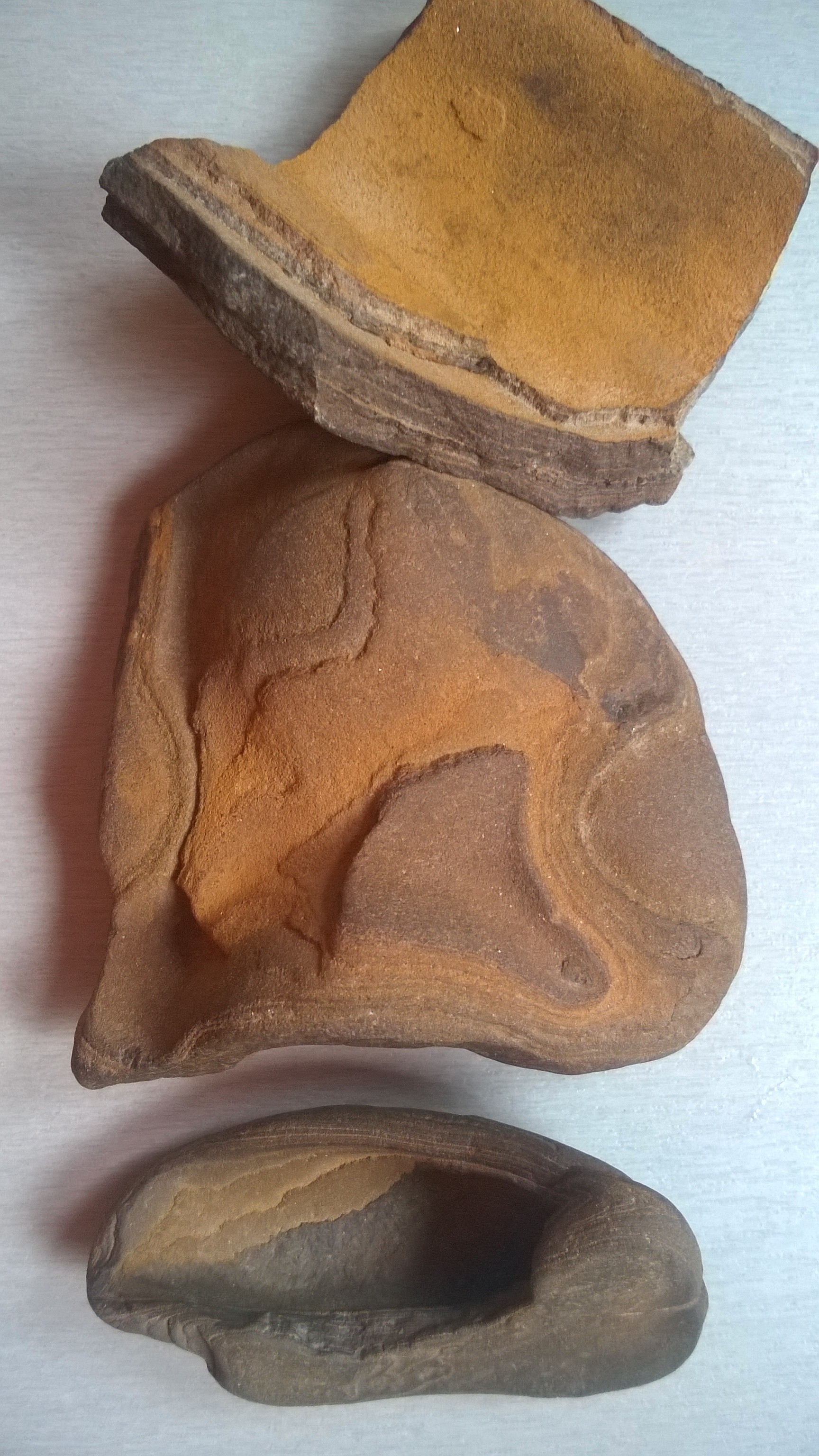

Bonjour à tous,

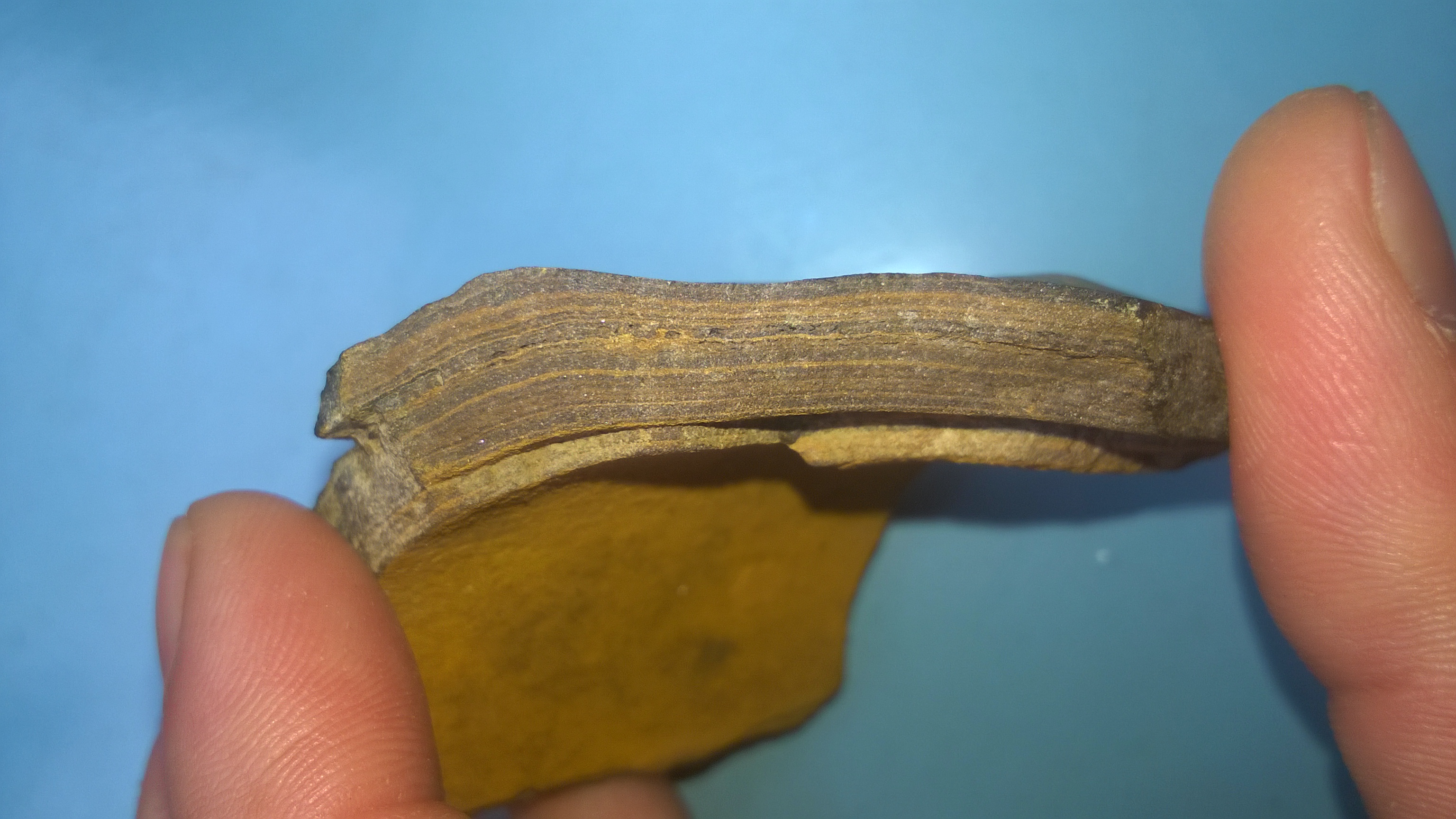

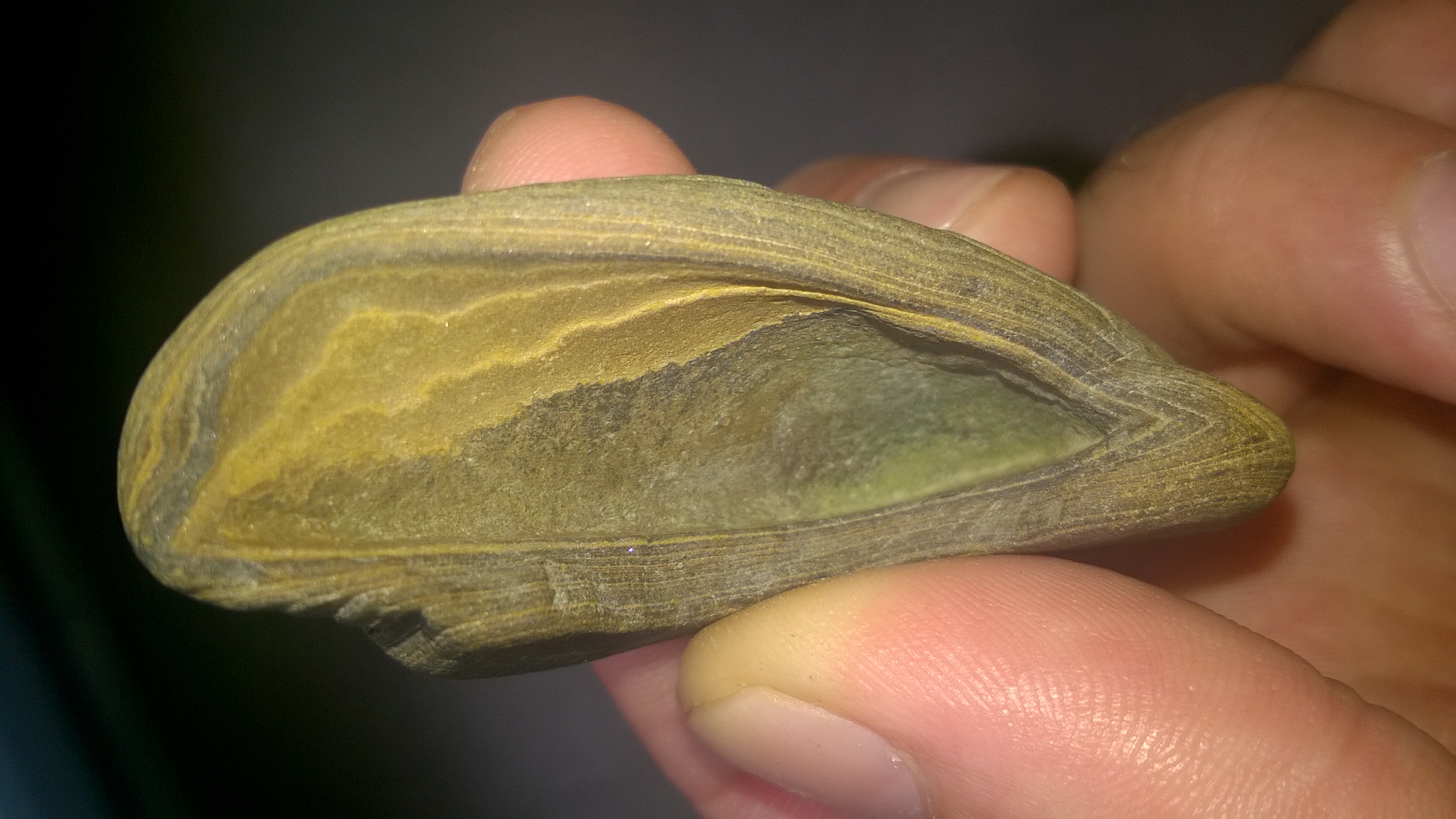

Voici des pierre trouvée aux vaches noires, elles rayent le verre et un couteau, le couteau ne raye pas les pierres, elle ne réagissent pas au vinaigre, et sont composées en couches alternées, une clair, et l'autre plus foncée. Je sollicite donc votre aide, pour mettre un nom dessus, d'avance merci. Cordialement
Il s'agit de concrétions ferrugineuses, provenant de l'Oxfordien selon toutes vraisemblance, j'en ai déjà trouvé qui forment de véritables plaques pouvant presque laisser supposer une origine anthropique, mais il n'en est en fait rien, totalement naturel.
J'ai déjà observé ce type de concrétion ferreuse dans des niveaux plus récents (Yprésien dans le bassin parisien entre autres).
Il y a 5 heures, buxus sempervirens a dit :

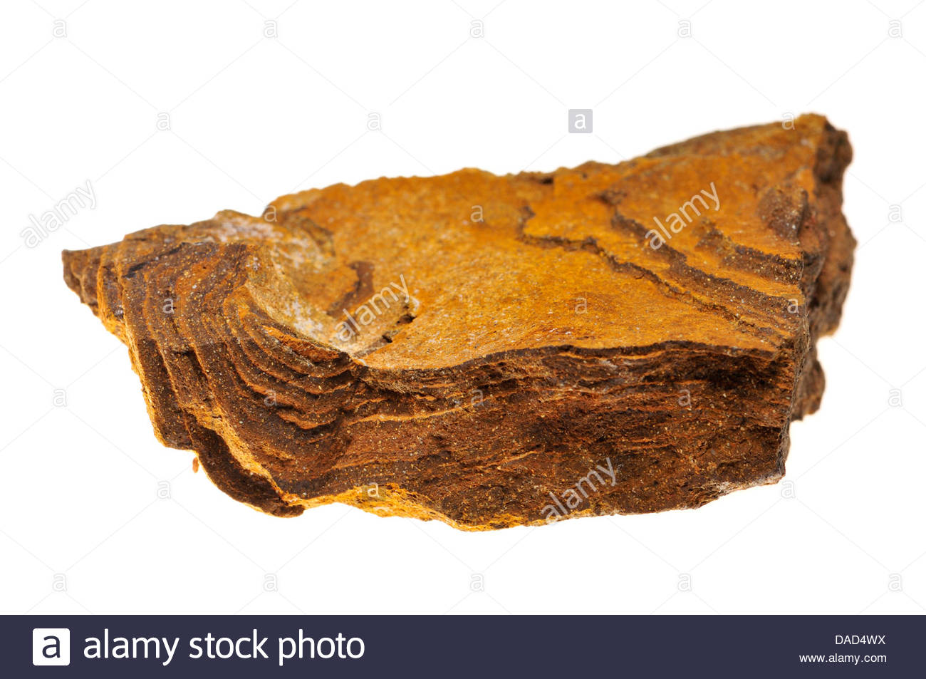

Bonsoir Jubal, merci pour la réponse, je viens de trouver une photo de limonite qui ressemble grandement a mes pierres, par contre beaucoup d'autres montrent des pierres différentes, existe t'il plusieurs "types" de limonite?
Et bien oui mon cher Buxus sempervirens, il existe plusieurs types de limonites : http://www.universalis.fr/encyclopedie/limonite/
Un petit résumé de l'article :
En gros la limonite est une roche composée d'oxydes de fer, d'hydroxydes de fer et d'argiles (d'où certainement l'aspect de ton échantillon avec une succession de couche qui peuvent faire penser à de l'argile). On y trouve notamment de la goethite (ce qui est ocre) et d'autres trucs comme parfois de l'hématite reconnaissable à sa couleur rouge.
Du coup déjà l'aspect des limonites varie selon cette composition.

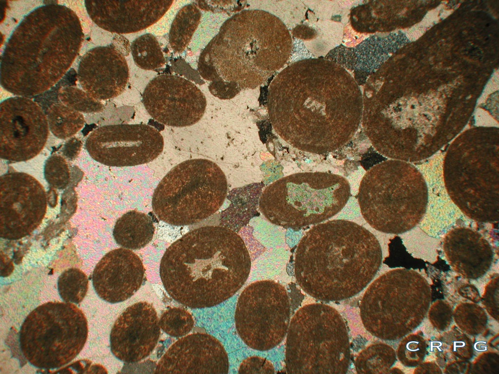

Ensuite elles varient également selon leur mode de mise en place : sédimentaire (lorsque du fer ferrique précipite à partir d'eaux acides riches en matière organique et en clastes ce qui donne des oolithes ferrugineuses, cf photo ci-dessous) ou par altération de minéraux sulfurés riches en fer (les fameux chapeaux de fer comme l'on peut en observer un peu partout mais notamment dans l'Iberian Pyrit Belt si tu as l'occasion d'aller en Andalousie, du côté de Rio Tinto c'est génial).
Oolithes ferrugineuses issues de ce site : http://www.crpg.cnrs-nancy.fr/Science/Collection/Chimiques.html
Mais bon si tu veux être sûr de ne pas te tromper, tu peux noter qu'il s'agit de concrétions ferrugineuses comme le dit Elasmo. Non seulement c'est juste, mais en plus Elasmo est LE spécialiste des Vaches Noires sur ce forum !
Bonjour, et merci à tous pour vos réponses. Donc si je comprend bien, la limonite est une concrétion ferrugineuse en elle même? et par contre une concrétion ferrugineuse peut être constituer d'autre chose que de la limonite? Je n'en doute pour elasmo, et au vu de mon niveau de connaissances vous êtes beaucoup ici a être des spécialistes ;).
Oui la limonite est une concrétion ferrugineuse. Existe t-il des concrétions ferrugineuses qui ne sont pas des limonites ?
Oui certainement. La limonite étant majoritairement composée de goethite, j'imagine qu'une concrétion majoritairement composée d'hematite doit avoir un autre nom. Mais là je n'ai pas de nom en tête.
Oui on a la chance d'avoir de bons géologues sur le forum (aussi bien amateurs que professionnels), geoforum est un excellent outil pour apprendre.
de la limonite sans aucun doute mais en ciment qui agglomère du sable très fin (ou un silt) à confirmer à la loupe. On distingue à peine des grains.
ce qui en ferait un "grès ou un siltstone à ciment ferrugineux"
comme il s'agit d'un élément remanié (arrondi) on peut en déduire que des apports continentaux viennent alimenter une zone marine et qu'il existait un sol lessivé (type des climats tropicaux) en amont du niveau.
Si ca ne vient pas d'une couche marine proche alors ça a pu voyager de très loin par les courants cotiers actuels.
le niveau a des chances de contenir des faunes continentales tels que crocos tortues terrestres.
On est bien dans un cas de figure comparable à celui évoqué par elasmo au Cuisien qui comprend des paléosols sous forme de grès ferrugineux, juste sous la transgression Lutetienne et à d'autres niveaux.

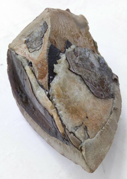

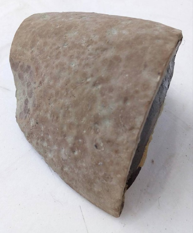

Le 02/07/2017 à 11:56, Indiana27 a dit :

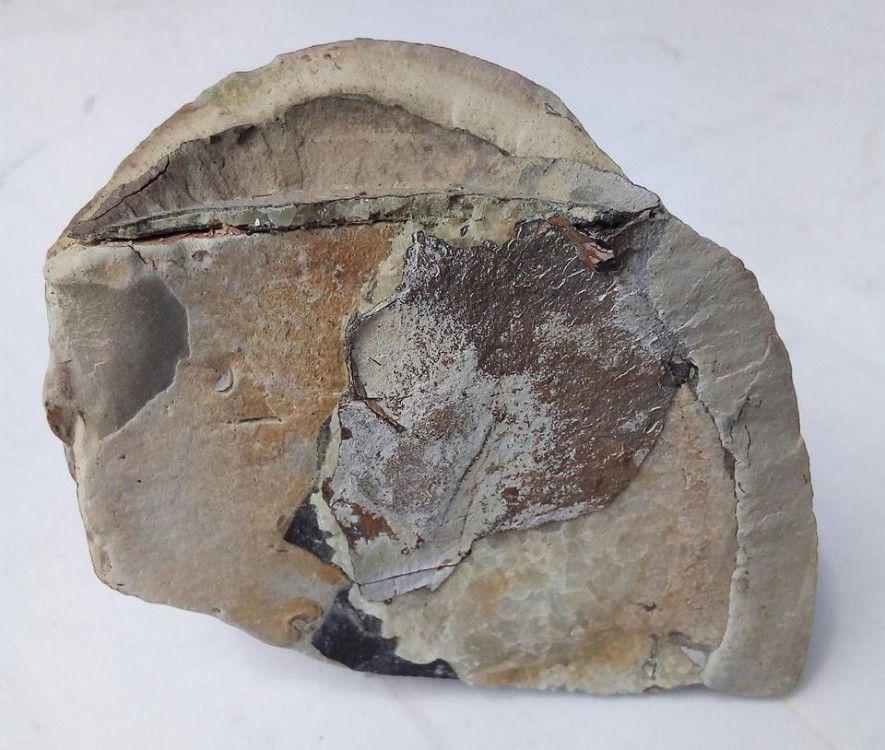

mon nodule de septaria c'est celui là, il est cassé mais on voit bien les différentes couches:content:
Je pense que quelqu'un te donnera le bon nom !
Je ne pensais pas qu'on pouvait trouver ce genre de minéral aux Vaches Noires ^^
il y a 29 minutes, Normandy14 a dit :
Si si y en a. Je me demandais ce que c'était ! On voit bien les différentes couches il rend très bien. Enfin moi j'aime.
