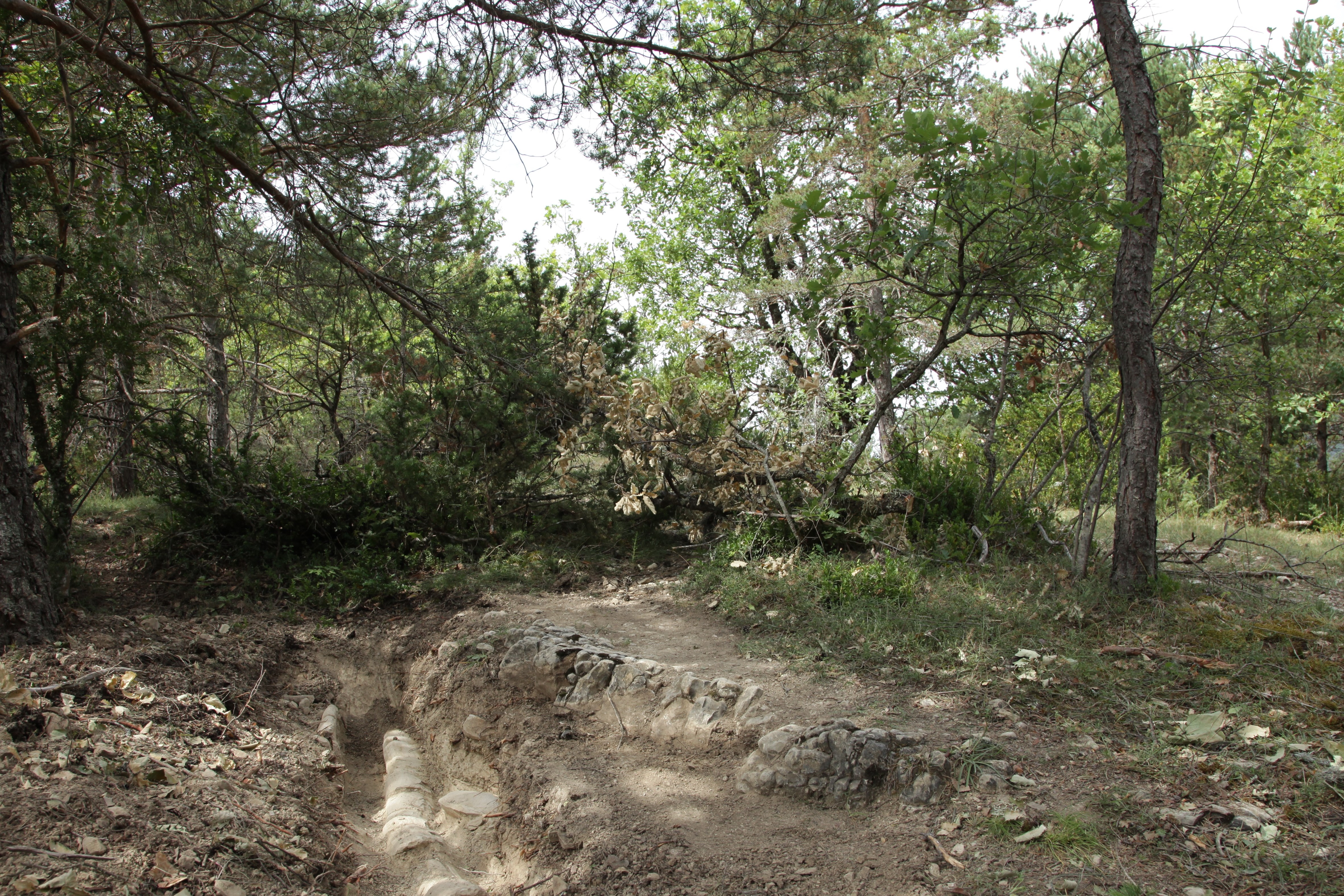

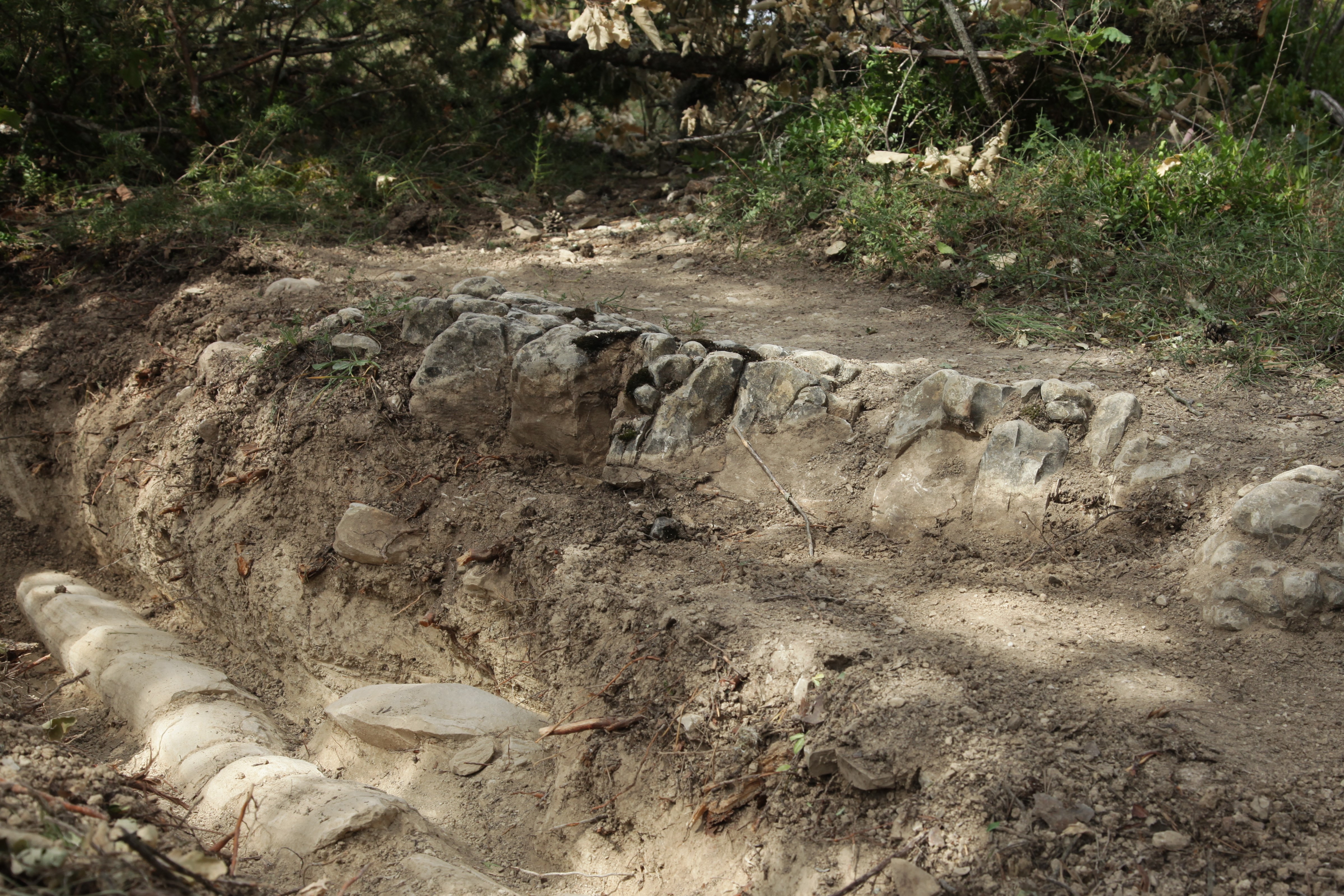

Voici deux photos faites aujourd'hui pour répondre à vos demandes : une vue d'ensemble du site (c'est limité car assez boisé), la deuxième qui montre le banc calcaire le plus proche vous sera peut-être plus utile (le pendage est à peu près le même) .

avec la strati parallèlle ça fait le fait !

J'y vais moi aussi de ma supposition avec ces nouvelles photos du contexte et je rejoint certains sur le fait que cette structure puisse représenter du boudinage syn-sédimentaire en lien avec un slump.

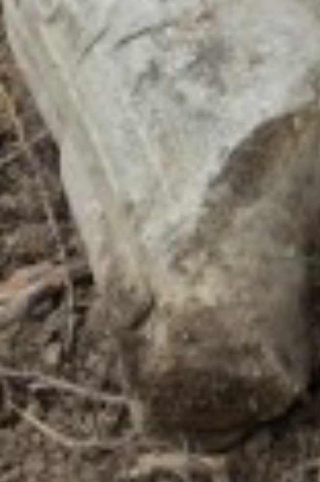

on avait un indice sous le nez puisque la strati se prolongeait sur la tranche, en bas sur cette image :
Un des bancs calcaires s'est fait saucissonné peut être avec un slump sur la slope (:lire2:)et a pivoté sur lui même de manière syn-sed (ou après avec l'alteration dans le sol)
