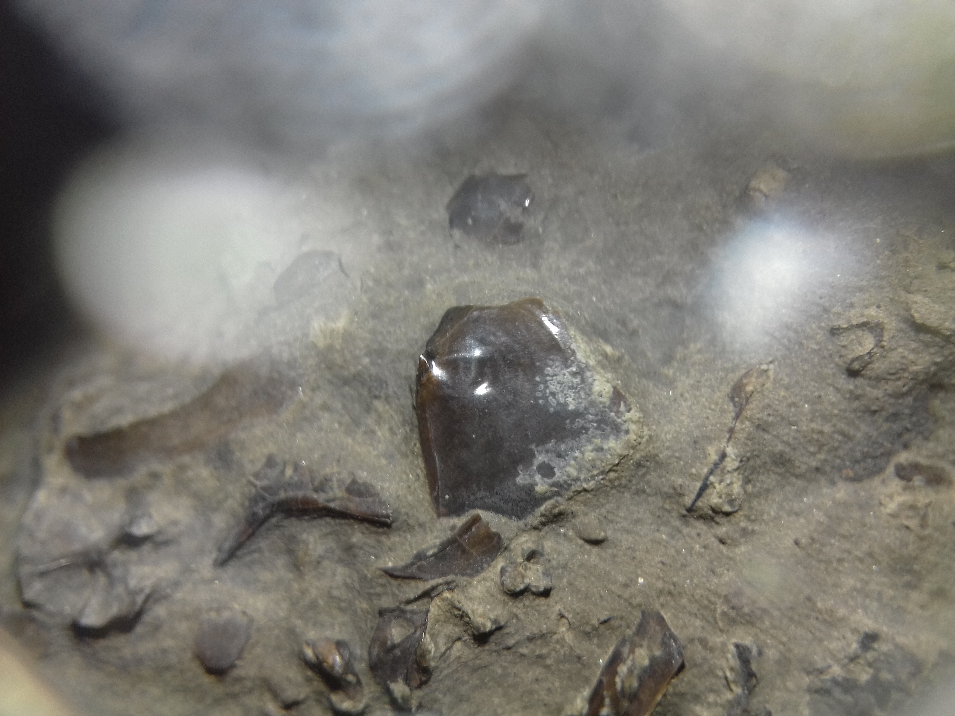

Je suis allé il y a peu dans les argiles du Gault, en haute marne, à la recherche d'ammonites, et j'ai trouvé pleins de petits trucs que je ne connais pas trop (je suis plus habitué aux minéraux ;)).
J'ai déjà regardé dans les sujets du forum, j'ai trouvé quelques infos mais je préfère demander votre aide pour essayer d'en identifier certains. Ah et désolé par avance les photos sont pas top top, ma boussole fait échelle

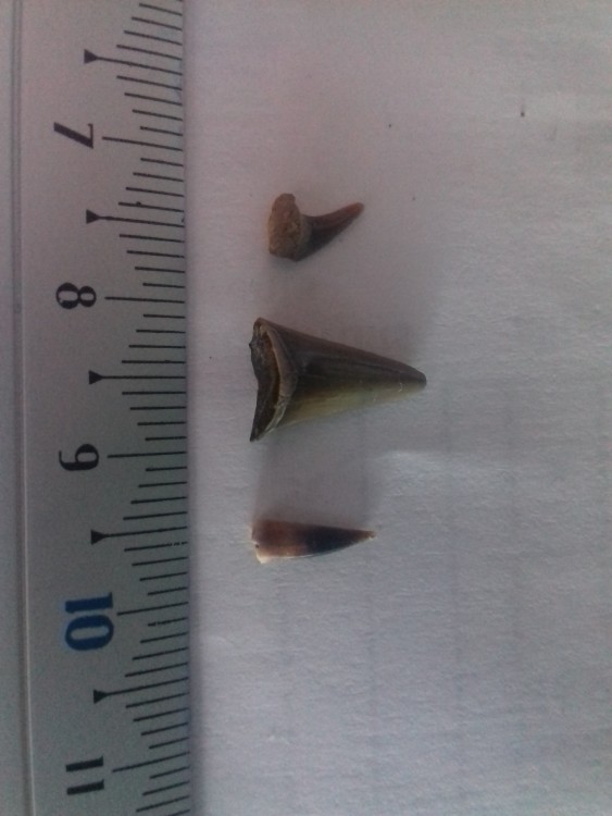

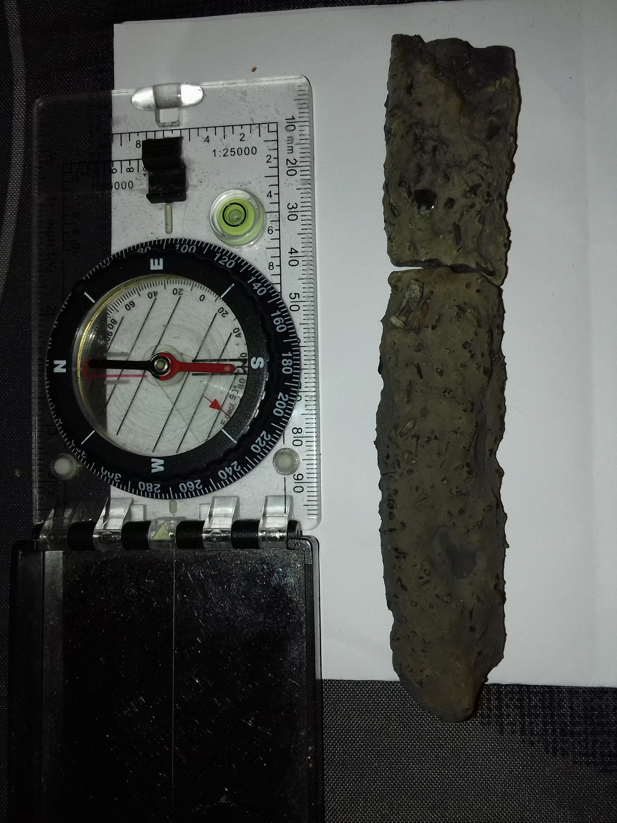

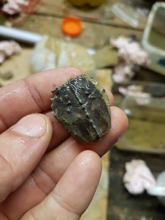

D'abord les trucs dont je suis à peu près sûr : une dent de Protosphyraena cassée, des dents de requin (si quelqu'un a une idée duquel je suis preneur, je pensais à Scapanorhynchus), une carapace de crustacé (crabe je suppose)

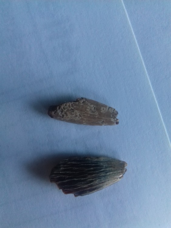

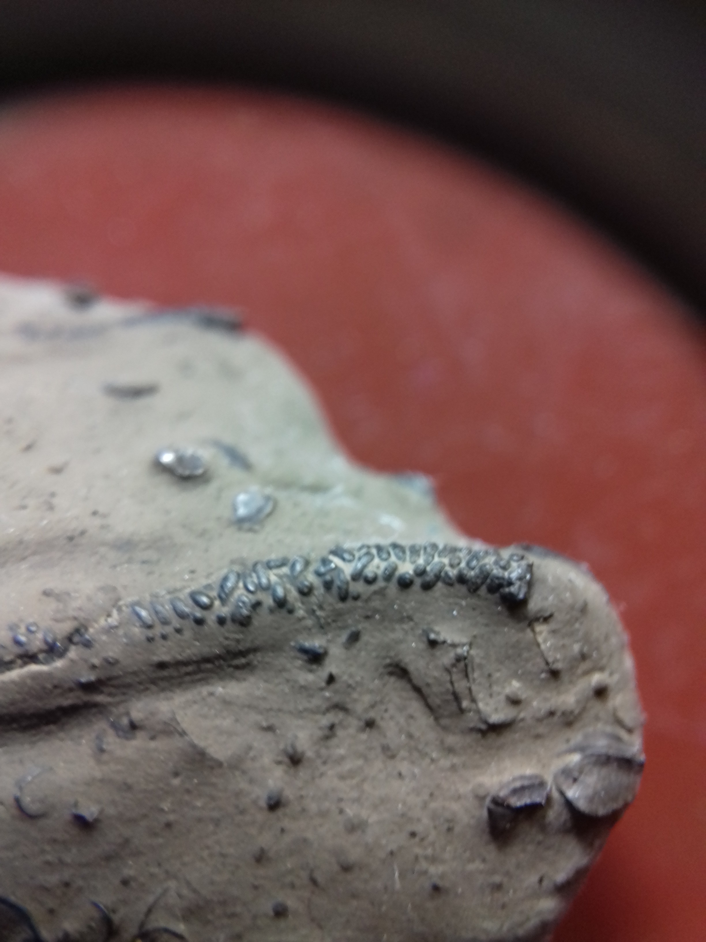

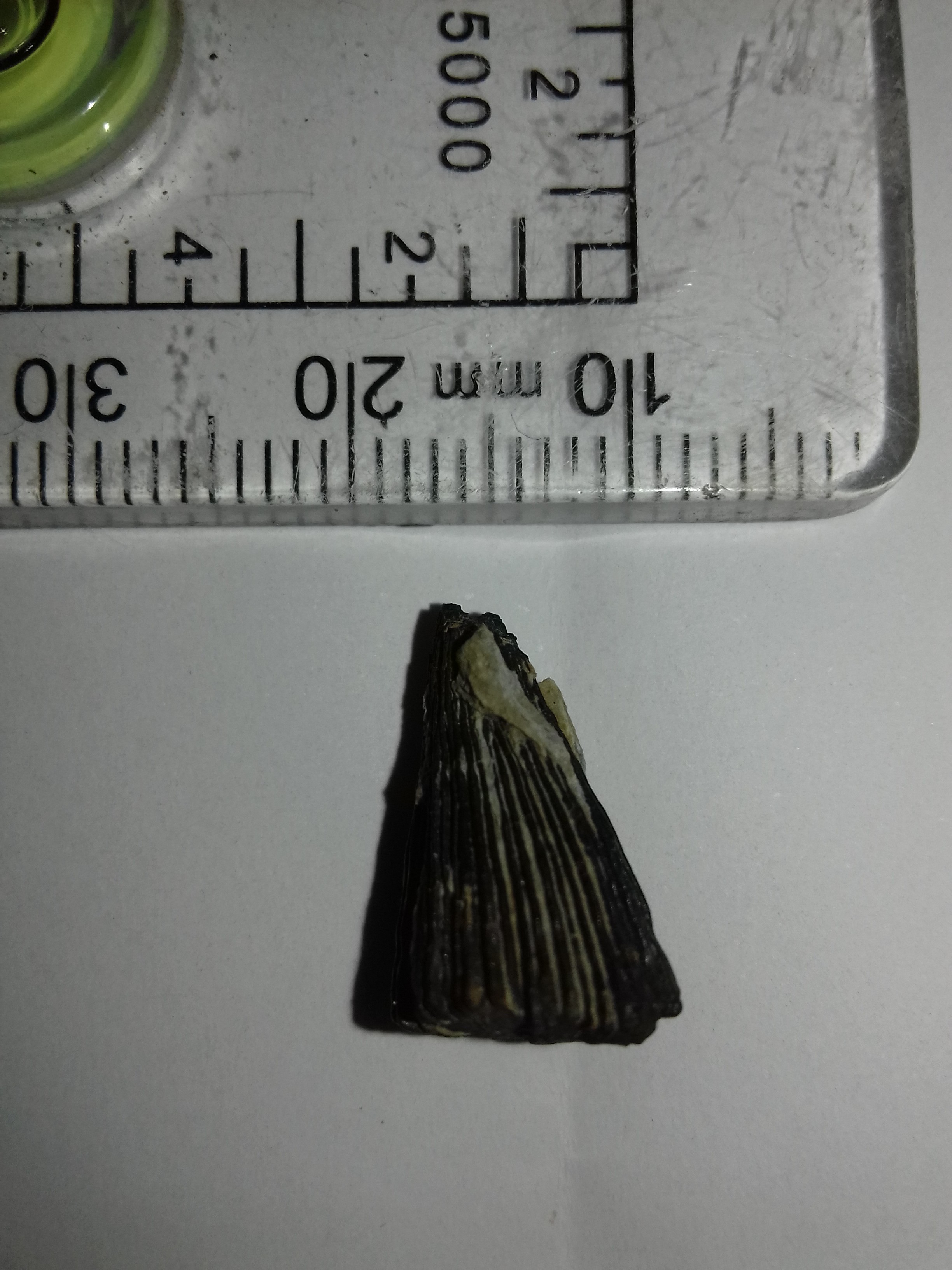

Ensuite des trucs que je ne connais pas trop: un truc en forme de dent mais avec des rainures bizarres, des genres de tube de ver (?), un coprolithe de carnivore rempli de petits débris : j'ai reconnu une vertèbre de poisson millimétrique, et en zoom ce que je pense être une écaille de poisson, j'essaierai de refaire des photos un peu meilleures.

Pour la deuxième dent de requin à partir de la gauche aller voir vers Dwardius woorwardi, mais pas convaincu car assez pointu pour Dwardius, voir l'épaisseur aussi.
Pour le crabe voir vers Notopocorystes-stockesii. Premier qui me vient à l'esprit.

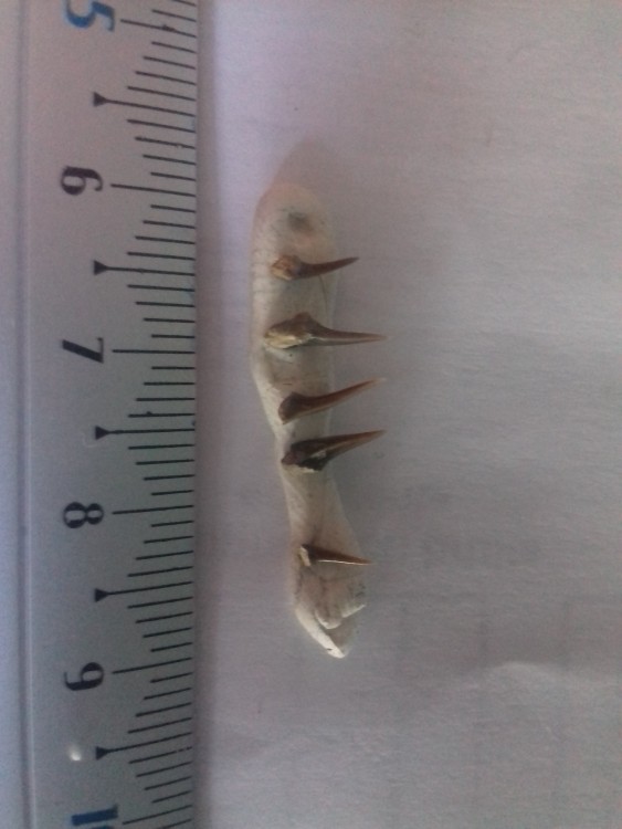

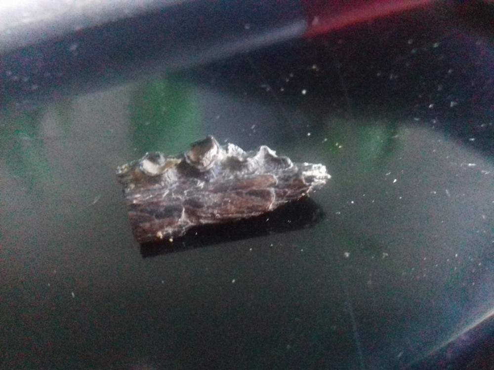

Je viens de sortir ma brosse à dent pour brosser un peu le coprolithe rempli de vertèbres et d'écailles, et je crois que c'est plutôt approprié vu ce qui en est sorti ! C'est bien des dents de poisson osseux ça ?
Encore une fois désolé pour la qualité de la photo d'une part, et d'autre part quel genre de poisson laisse ce genre de truc ? J'ai déjà vu des palais de poisson osseux remplis de dents, mais des "lignes" comme ça pas trop... Ce serait des dents fixées au bord de la machoire ou un truc de ce style ? Pas d'échelle sur la photo, la "ligne" de dents fait 2 cm à peu près.
Avec un régime alimentaire composé de petits poissons, ce serait un carnivore de taille moyenne qui a pondu ça ?

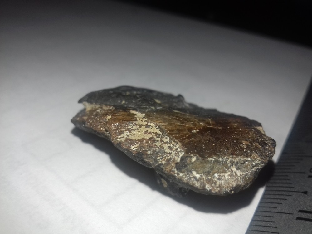

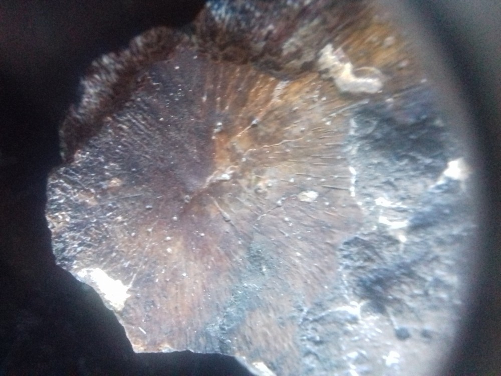

D'abord un truc couleur brun avec une organisation concentrique/radiaire, et des "fibres" en coupe. Partiellement caché pour le moment.
Le bout noir semble présenter la même chose vue en coupe, avec des points blancs.

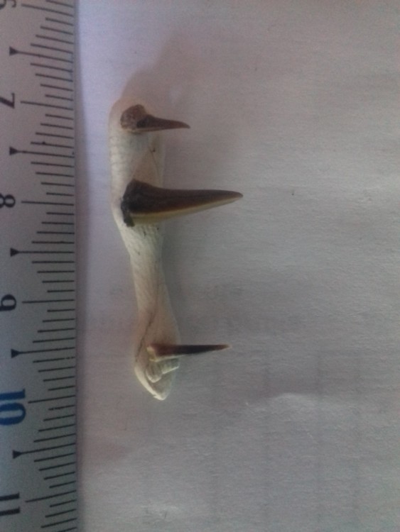

Ensuite, un truc qui servait sans doute d'attache à d'autre choses ! La base des trucs qui dépassent sont striées de haut en bas. Longueur totale 1,5cm.
Pour continuer, la grande soeur de ma précédente dent (juste pour le plaisir) à côté de cette dernière.
Pour finir quelques dents de requin dont une moins rikiki que les autres. J'ai aussi rajouté la vue de côté des autres dents de requin.
