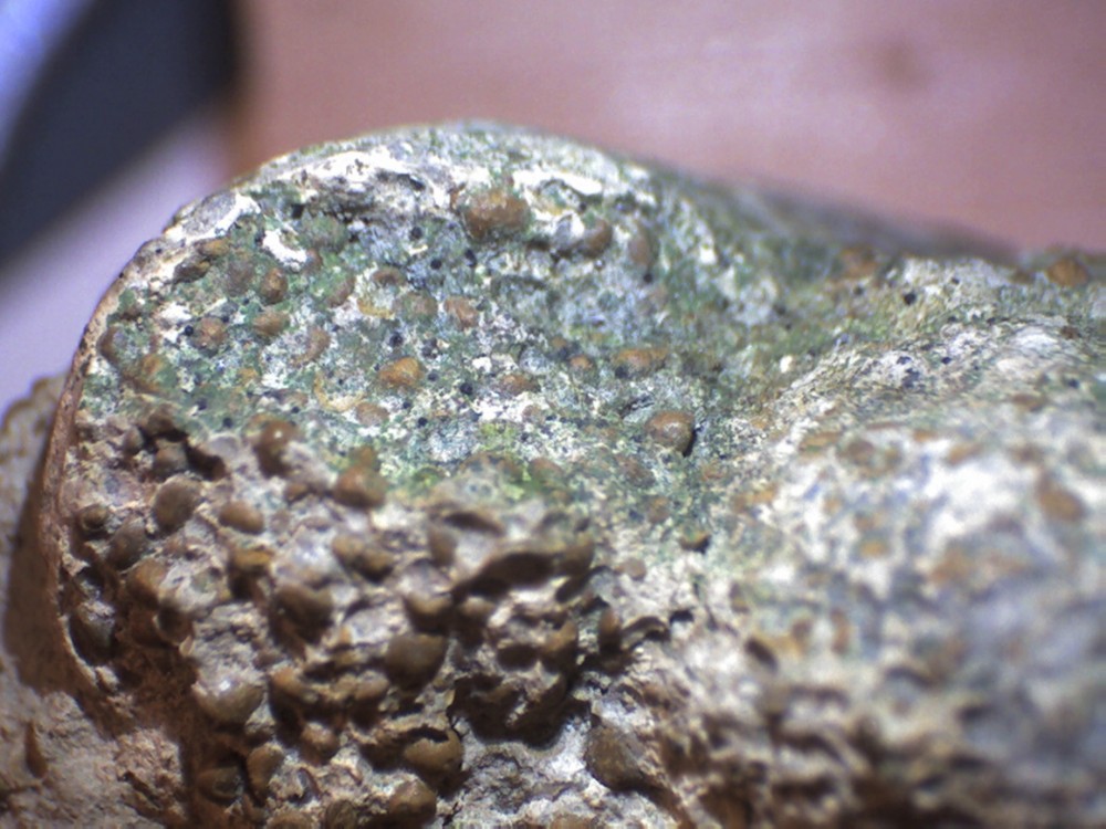

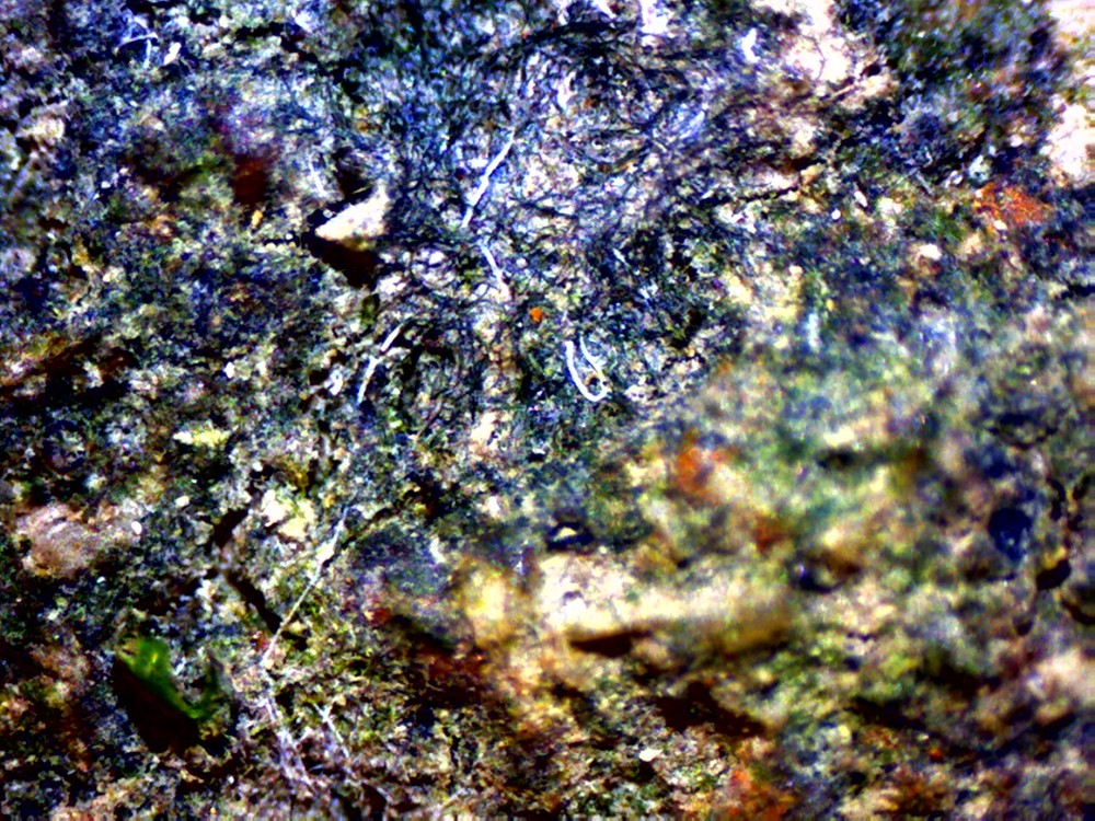

J'aurais besoin d'aide (comme souvent...) !
Est-ce que ces trucs verts seraient de la glauconite ?
Photos de ce que je vois au microscope x10 et x40 (désolé pour la mauvaise qualité !) :
IMGP0289.jpg.765f54c4578c32473b280fd3222bcb7a.jpgIMGP0294.thumb.jpg.69ab97c1b325c7714543de367a633c96.jpg
D'aspect, c'est tantôt "granuleux" tantôt plus anguleux, ça provient d'une marne calcaire à oolithes ferrugineuses (goethite) et ça "pousse" sur la surface de certains fossiles, pour l'instant je n'en ai trouvé qu'à la surface des blocs de roche, pas dans la masse, et donc je pense que ça pourrait aussi être des algues ou lichens.
Merci !
Guillaume
Salut, la glauconite n'a pas trop cette couleur d'habitude... plutôt dans le bleu-vert.
Quelques solutions :
- l'eau oxygénée qui va oxyder la matière organique ; si c'est des algues tu seras fixé vite fait
- le test de la malléabilité à l'aiguille
- le four, ça grille bien les algues ; peut s'ensuivre une dégustation, les Japonais font ça avec le wakame...
Merci pour les tuyaux !
Bon, je vais encore manger des pâtes au beurre ce soir, passé sous la flamme d'un briquet quelques secondes ça ne bouge pas du tout, donc ce n'est pas organique.
Les couleurs sur la photo sont peut-être un peu approximatives, j'ai essayé de régler la température de couleur pour coller au mieux à ce que je voyais...
Il y a 3 heures, yomgui a dit :
Tu fais des observations qui permettent de choisir entre les deux possibilités. La glauconite désigne des micas argileux qui se développent dans le sédiment pendant la diagénèse précoce (elle marque les surfaces de transgression) ; à quelle répartition des grains de glauconite s'attend-t-on dans un échantillon ? Seulement à la surface des cailloux, exposée à l'air libre (soumise à l'altération, à l'action des micro-organismes...) ou dans la masse ?
Ensuite tu dis que c'est anguleux, est-ce qu'un lichen peut-être anguleux ? Et un grain de glauconite ?
il y a 38 minutes, Lucailloux a dit :
Mmmh, je m'attendais plutôt à en trouver dans la masse, ou dans des poches un peu comme la calcite, surtout je m'étais pas vraiment posé la question j'avoue.
Après, je ne suis pas encore allé voir dans la couche en place, j'ai juste ramassé quelques blocs. Les dépôts verdâtres semblent surtout présents "en surface" mais il peuvent s'être formés après enfouissement, en milieu réducteur ?

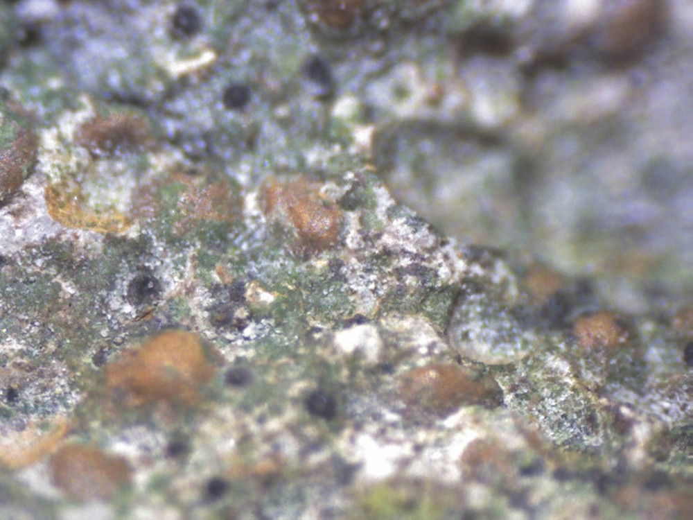

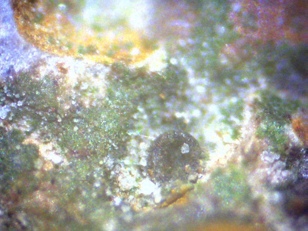

Bon, les images sont pas vraiment meilleures... je crois de moins en moins en l'idée que ce soit minéral...
Vues de la section d'une ammonite, largeur de l'image = 17 mm pour la première, 4.30 mm pour la 2ème et 1.15 mm pour la dernière, qui a les couleurs saturées.
On voit les oolithes ferrugineuses, le truc vert et d'autres trucs noirs que je n'identifie pas non plus (ce serait des crottes de mouches que ça m'étonnerais même pas...).

Yomgyi tu peux dégager quelques millimetres pour verifier si c'est vert en dessous.
les grains gris foncés, peut être des pellets.. ce qui est encore un sujet inépuisable.
Oui, j'ai lu que la glauconite formait des interstratifiés avec la smectite (illite-smectite c'est bien connu...), ce qui est une caractéristique des argiles...
En parlant de pellets, la glauconite c'est souvent en pellets je crois...
J'ai dégagé quelques millimètre et le vert n'est qu'en surface.

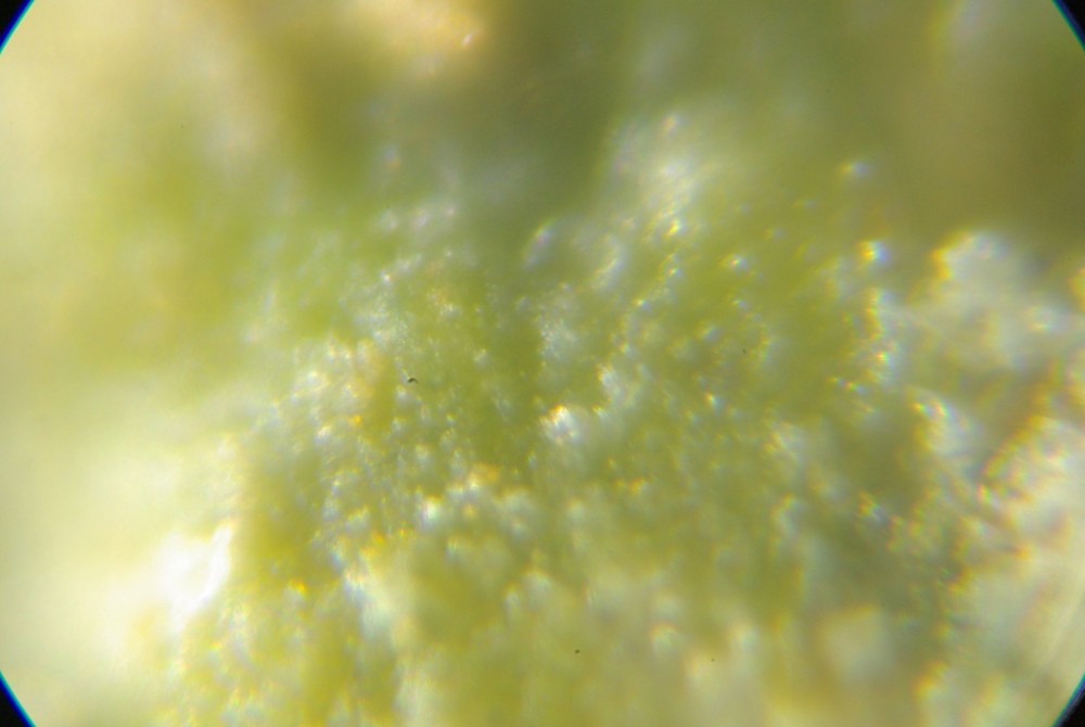

Avec quelques photos supplémentaires, il semble encore plus que ce soit végétal (largeur de l'image = 4.30 mm, couleurs saturées) :vlcsnap-2017-06-17-17h55m27s771.thumb.jpg.8ad5ba5d3e5dc13f7af5a01227ca5717.jpg
On dirait un réseau de racines et on voit même un reste de feuille en bas à gauche.
Mais toujours il reste une couche verte qui ne bouge pas beaucoup sous la flamme...
C'est en surface, ça semble suivre une ligne de niveau, il y a présence de végétal... : pour moi aucune preuve que ce soit de la glauconite, ni même minéral. Même si ça semble insensible à la chaleur.
