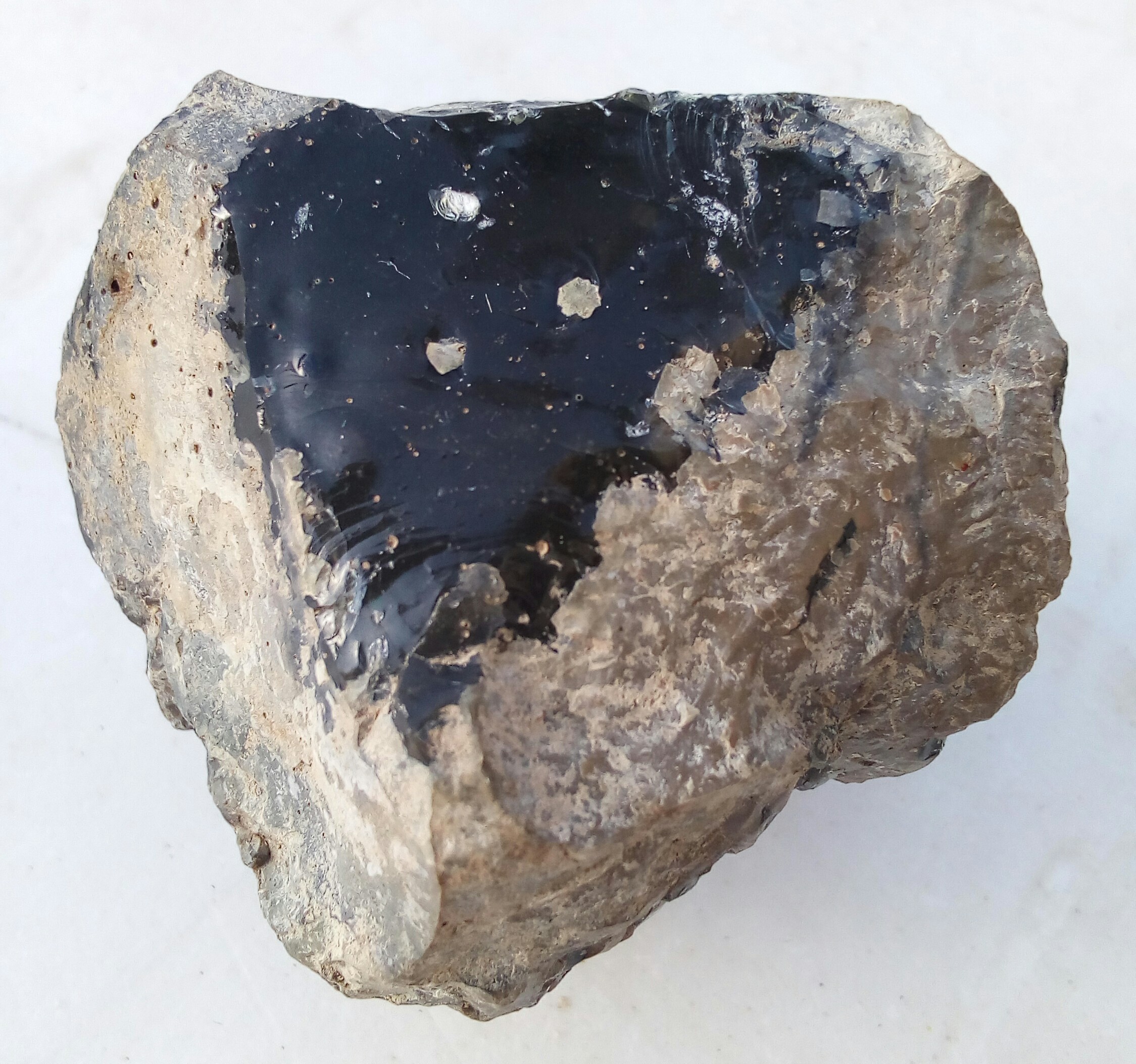

Un laitier sidérurgique est tout à fait possible. Les photos sont excellentes mais quelques tests ou informations supplémentaires permettraient d’avancer.

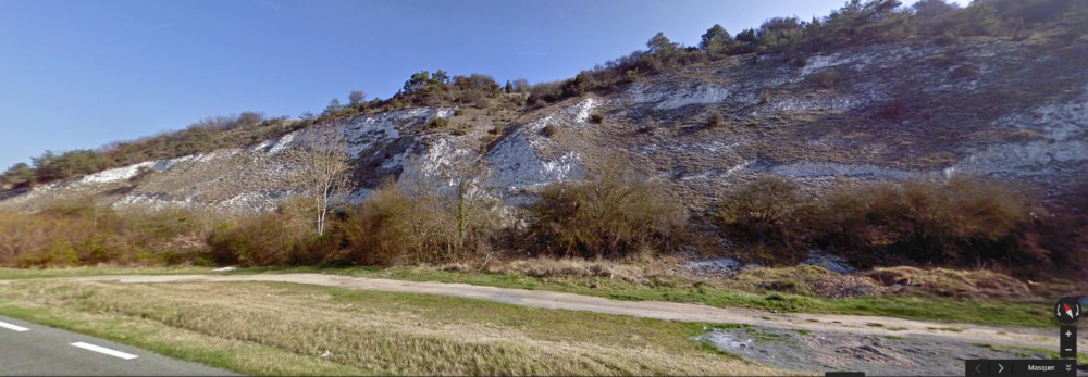

Pourrait-on savoir, même approximativement, le lieu de découverte ?
Si ça vient de l’Eure, il y a eu dans le passé une importante activité sidérurgique dans le sud du département...
Celà vient d'Houlbec Cocherel sur le bas de la falaise.
(Photo jointe capture G**gle maps)
Pour les tests je n'ai pas de matériel encore. Mais celà ressemble à du verre, avec en transparence l'aspect du silex... dur dur.

Ce n’est pas le secteur auquel je pensais mais ces déchets peuvent voyager, les laitiers sont de bons matériaux d’empierrement.

Pas évident... Que puis-je faire ou y a t-il des signes caractéristiques visibles qui m'aideraient à identifier de façon sûre ce que c'est ?

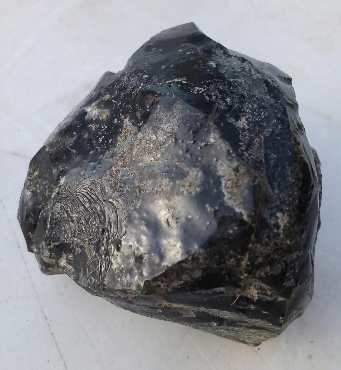

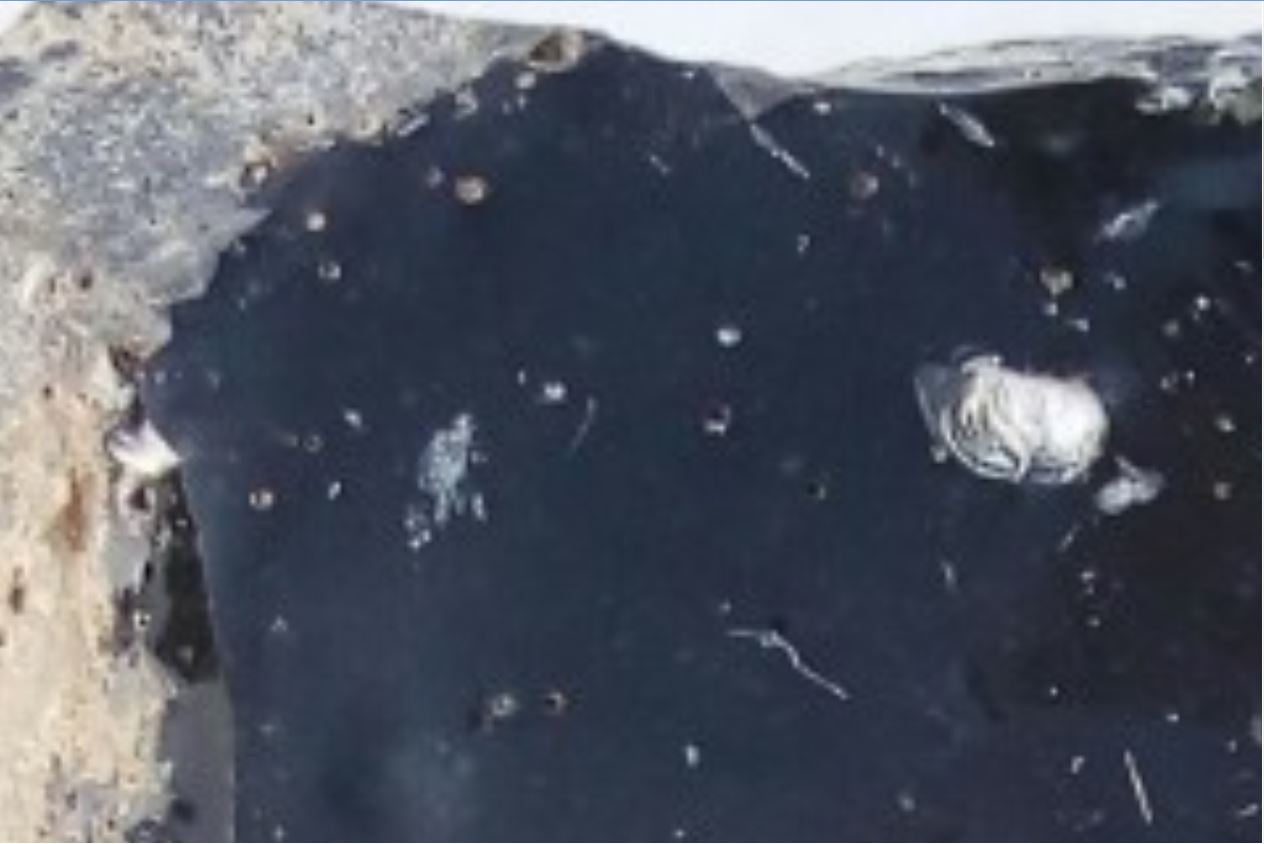

La croûte de la photo 2 genre lave cordée (fusion?) et la présence d'un certain nombres de bulles sphériques dans le verre, ça fait pas silex.  Et l'obsidienne, en Normandie...Par contre, ça fait bien laitier qui serait venu en sous- couche de la route.
Essaye donc de voir si la partie vitreuse noire peut être rayée par un quartz? Facilement?

Laitier avec des doutes.
Cette couleur noire n’est pas habituelle pour des laitiers.
Les laitiers de haut fourneau sont généralement gris clair, le mot « laitier » n’a pas été choisi par hasard.
Les laitiers d’aciérie sont plus foncés mais ils sont plus rares. Il y a eu beaucoup de hauts fourneaux dans l’Eure mais pas d’aciéries.
