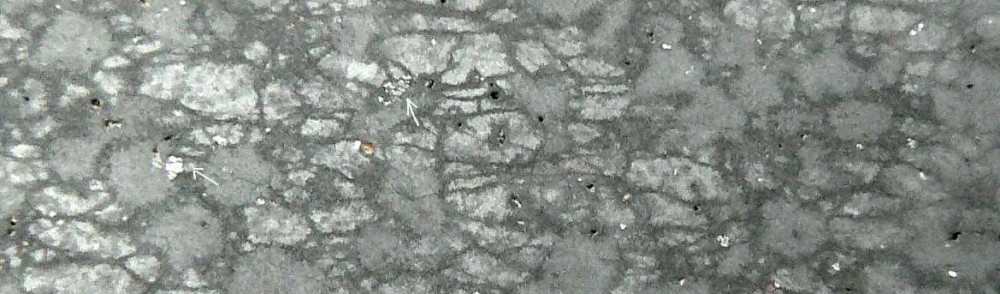

J'ai laisser l'acide pur pendant 2 h entre les flèches. rincé et voilà une fois sec. Il en reste encore dans certaines veines et la roche parait blanchi entre les flèches.

  Le 15/06/2017 à 13:47, dabo a dit :
Expand
Vraiment très frais !

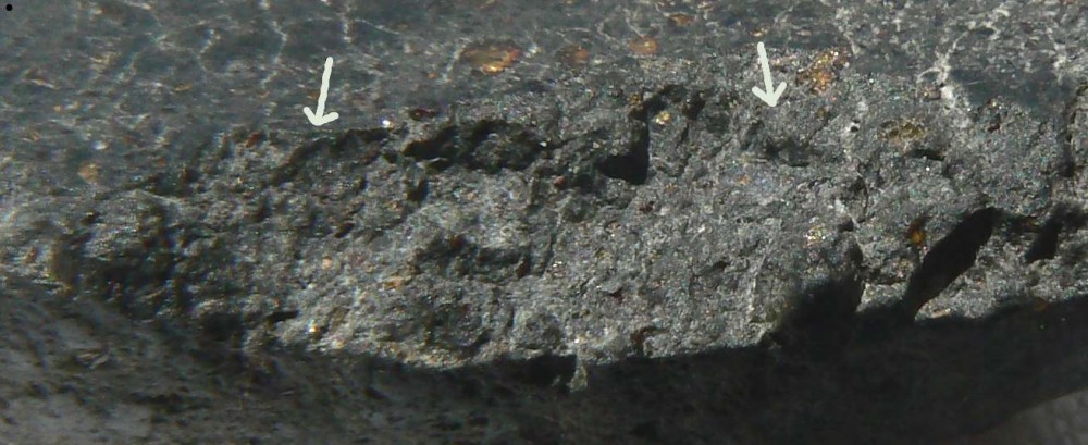

Peut on dire que les deux cristaux d'olivine ci-dessous ont été déformé ? Particulièrement celui qui ressemble à un élément de pullze mais l'autre aussi, il a deux belles lignes droites et tout le reste est arrondi, on voit même l'élément blanc s'insérer jusqu'au milieu.
Cristaux fragmentés (bréchifié comme le reste des roches) et altérés (altération hydrothermale comblée par quelque chose qui serait logiquement un aggrégat de kaolinite - serpentine - silicates à préciser) en périphérie pour celui du milieu.

Qu'ils soient fragmentés ou altérés, je le sais déjà, j'ai demandé si ils avaient été déformé ce qui n'est pas la même chose. Si je ne te dis pas précisément où je les ai trouvé ça te pose un problème ? Pour les déchets industriels, ça a commencer à l'âge du bronze et c'est mal parti pour que cela s'arrête.
Pour le problème péridotite, je vais me faire bourrin, parce que je n'avais vu de péridotite comme ça, ni dans les péridotites d'ophiolites, ne dans les enclaves de lherzolite des basaltes . De manière plus argumentée, parce que là c'était très viscéral je ne connais pas de péridotite à structure microlitique.
Pour l'allure des olivines, en lame mince; c'est un critère de détermination, l'olivine présentes des craquelures, celle que je vois ici ne me paraissent pas du tut déformées, l'une d'elle est même parfaitement automorphe.
